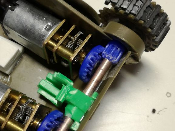

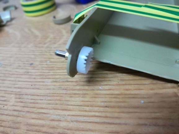

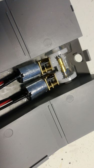

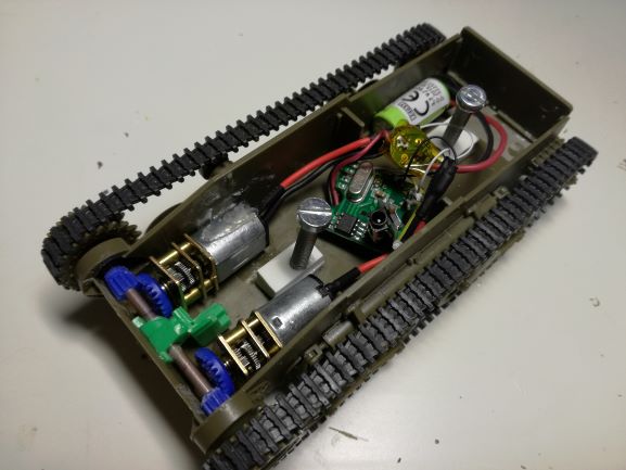

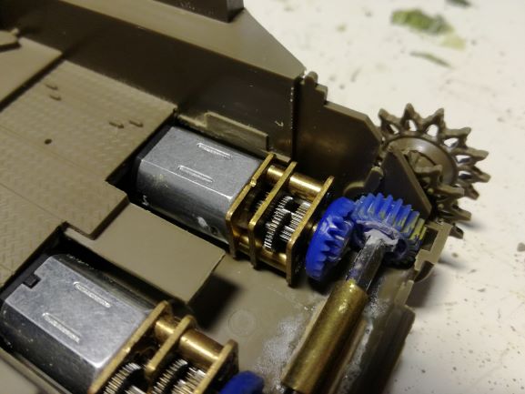

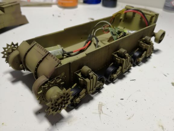

Meine 1:35iger Rc Umbauten
Hallo!
Ich heiße Martin und betreibe Modellbau seit nunmehr fast 35 Jahren. Mein Hauptgebiet sind Militärfahrzeuge in 1:35. Aber auch Ausflüge in die 1:16 RC Welt gehören dazu.
Und so kam ich denn zu den 1:35iger Rc Umbauten. Im Maßstab 1:16 ist eben die Auswahl nicht sehr groß und die Hersteller beschränken sich auf einfach verkaufbare Typen wie Tiger, Panther und Co.
Da bietet der 1:35iger Sektor viel mehr Auswahl. Und so begann ich statischen Modellen Leben einzuhauchen.

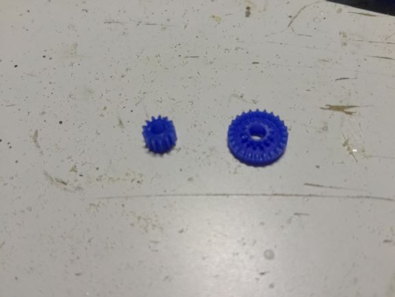

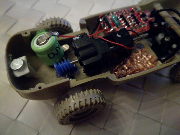

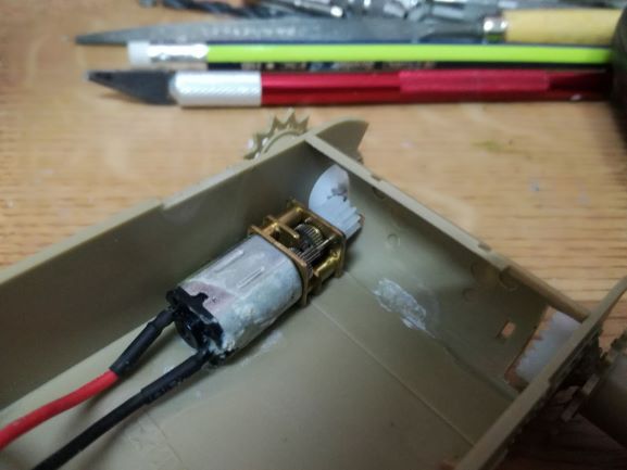

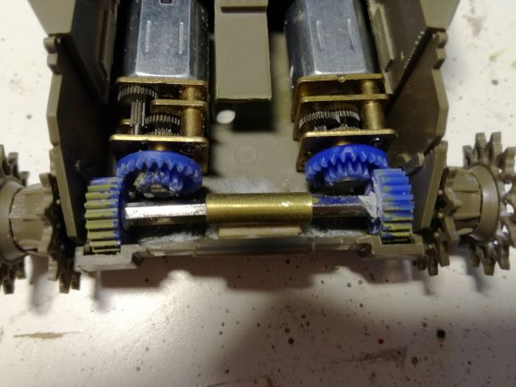

Ich verwende dazu kleine Getriebemotoren oder ganze Getriebe von Tamiya. Diverse Zahnräder findet bei Conrad oder beim Ausschlachten diverser kleinerer Spielzeugautos. Die Elektronik stammt ebenfalls
aus Spielzeugautos. Hier natürlich bevorzugt von diesen so genannten Flip-over Autos, da die Steuerung mit 2 Knüppeln links, rechts eben wie eine Panzersteuerung aufgebaut sind. Solche Modelle gibt es
von Revell oder auch Carrera oder billigen China- Herstellern.
Ab da lasse ich dann die Bilder sprechen. Ich hoff ich krieg das hin
Lg Martin

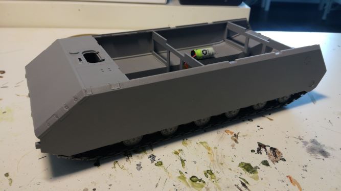

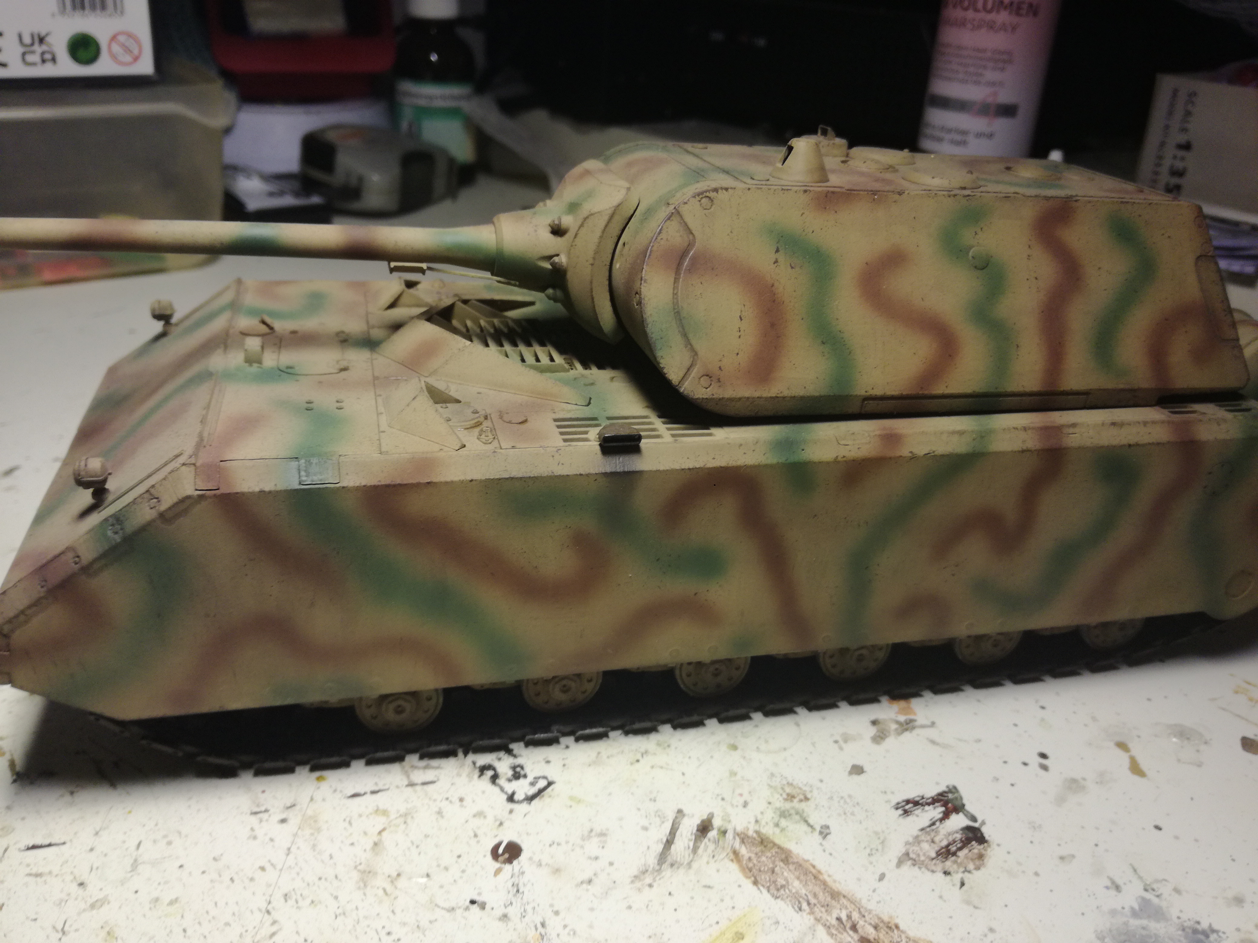

Mittwoch, 12. Oktober 2022, 12:03

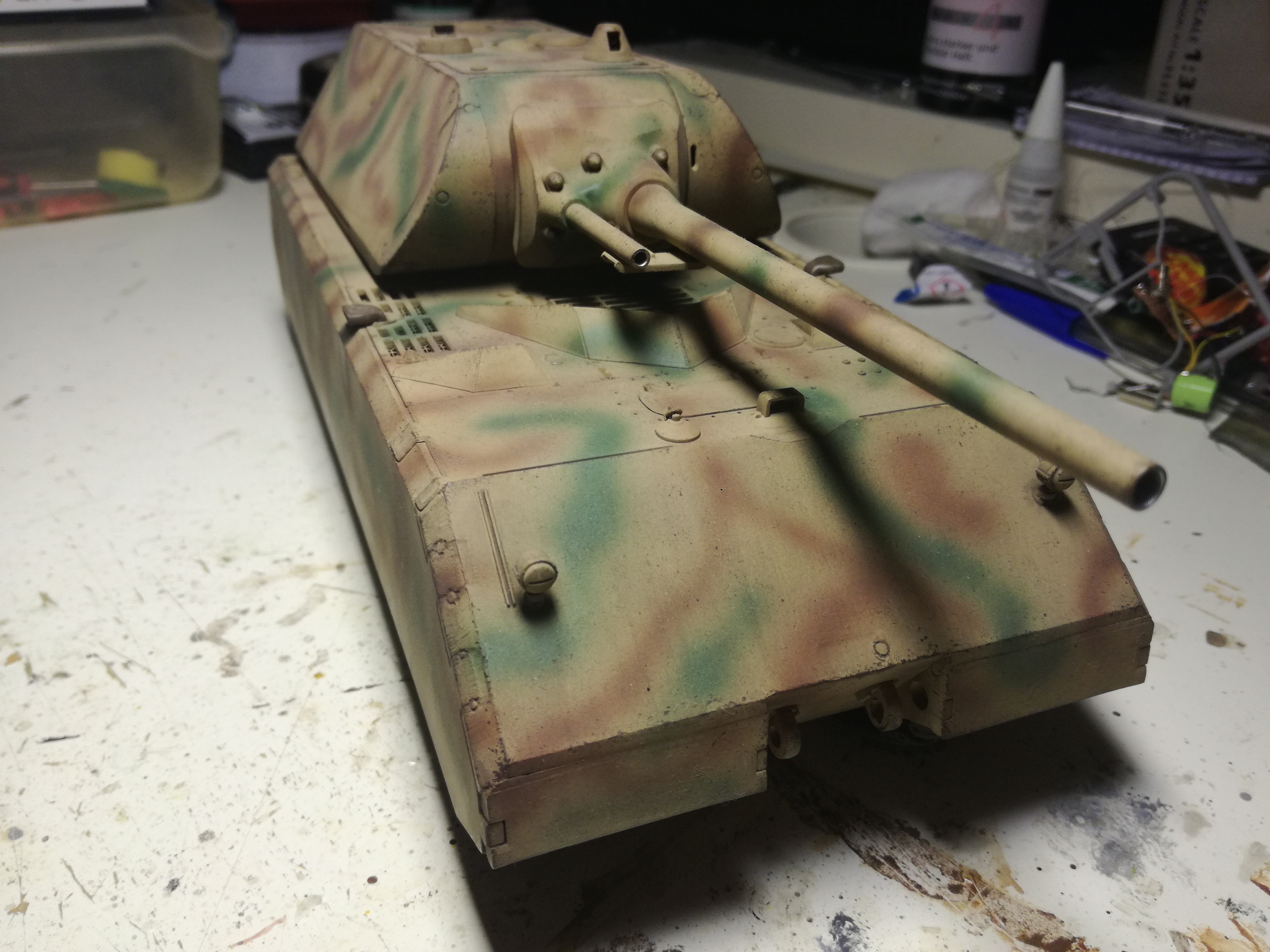

Maus

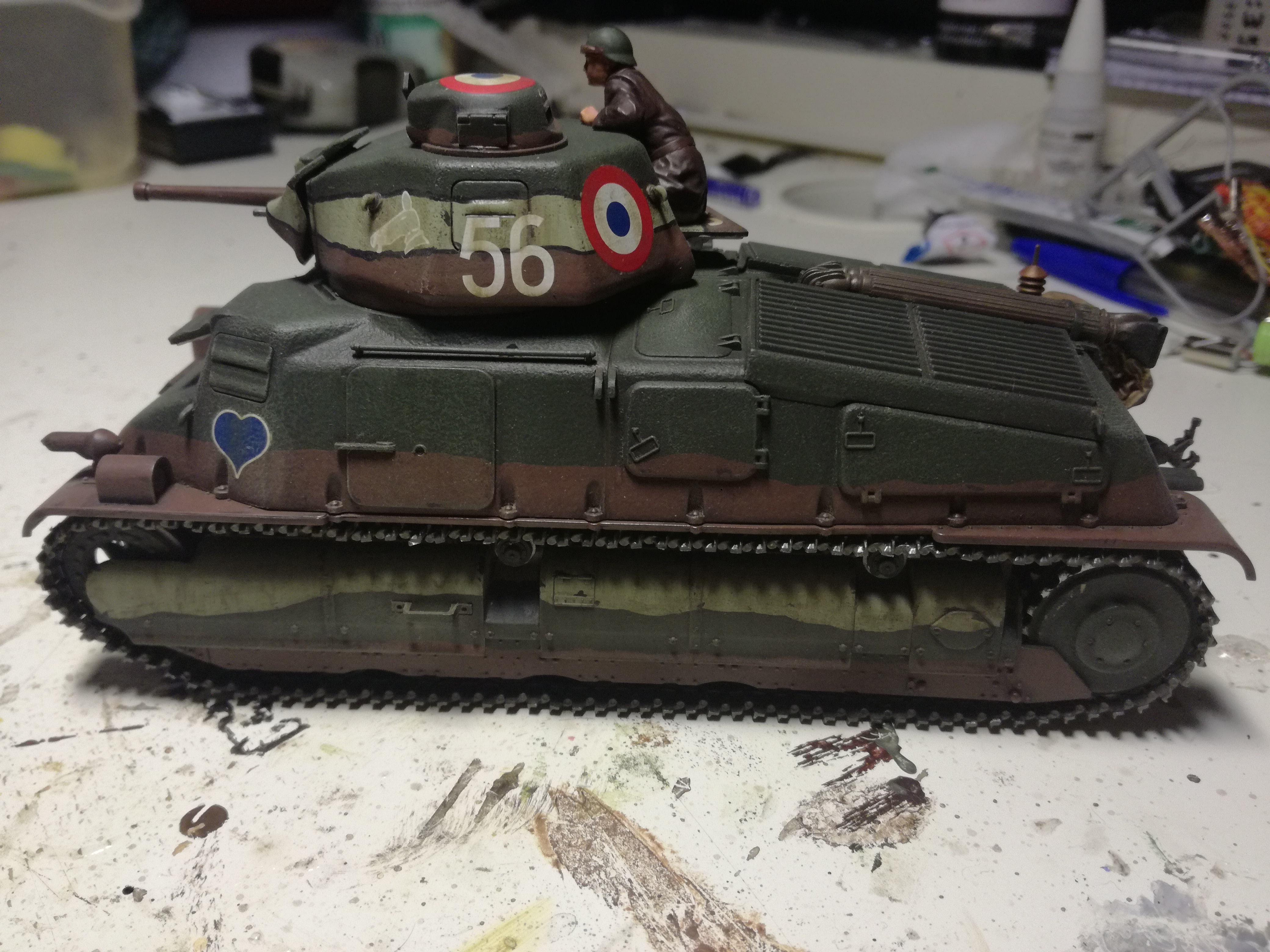

Somua
»Martin11« hat folgende Dateien angehängt:

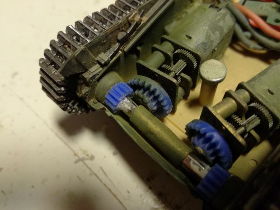

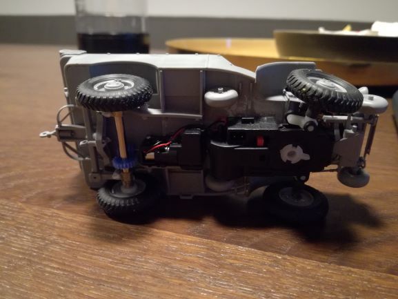

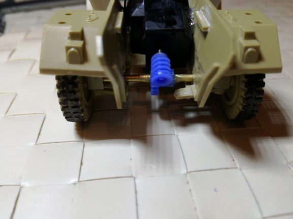

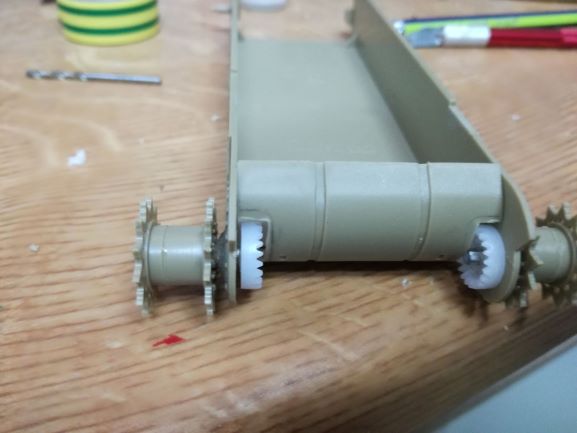

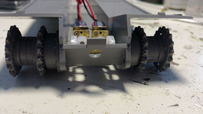

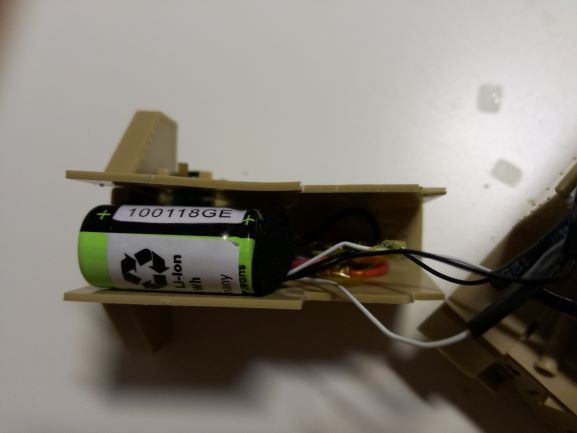

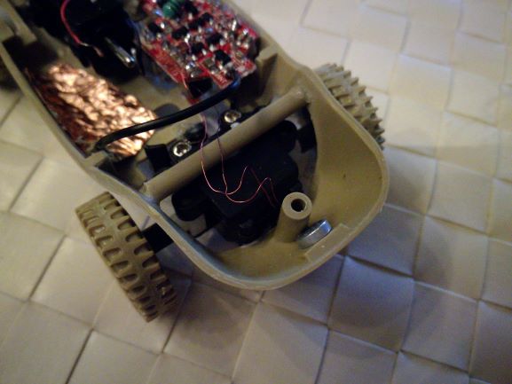

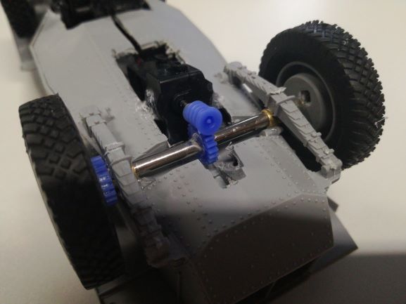

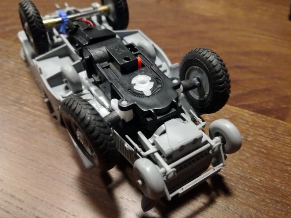

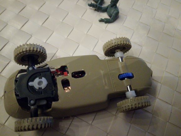

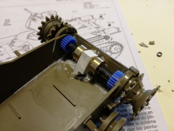

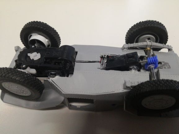

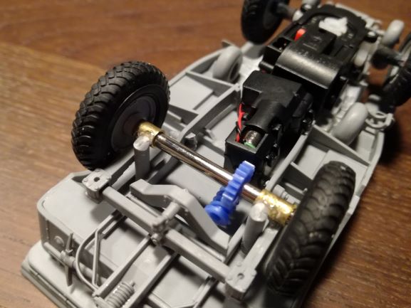

Zur Abwechslung auch ein paar Radfahrzeuge. Diese entstehen auf Basis der Carson Nanoracer Monstertrucks und Restzahnrädern von kleinen Tamiyagetrieben.

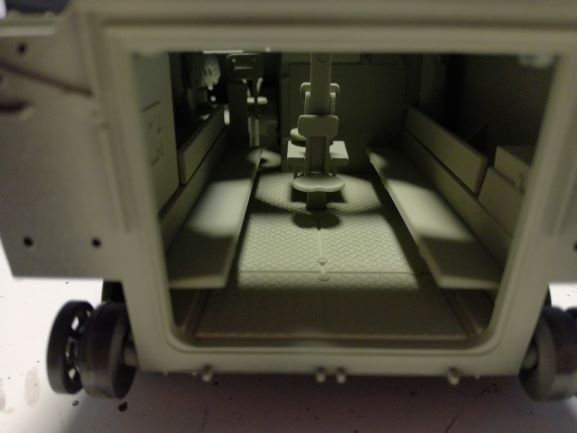

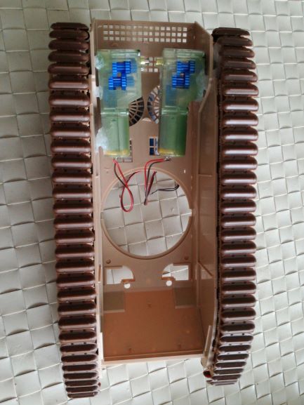

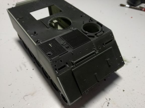

Donnerstag, 13. Oktober 2022, 09:10

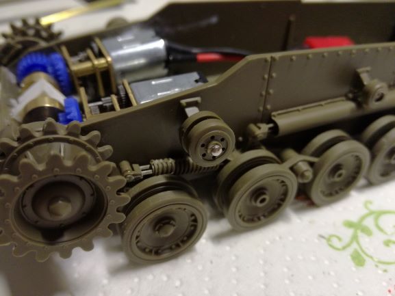

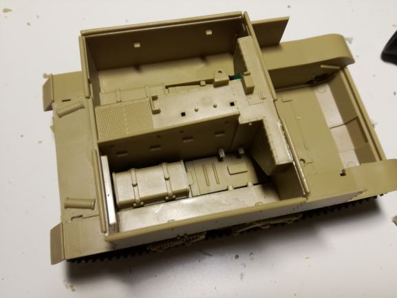

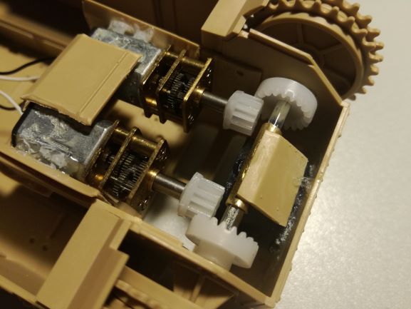

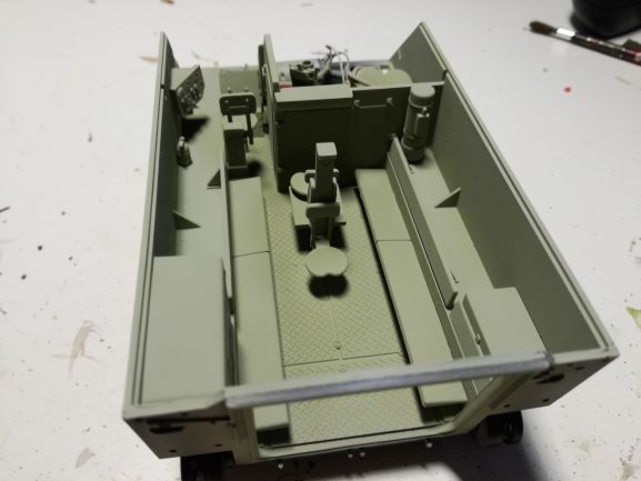

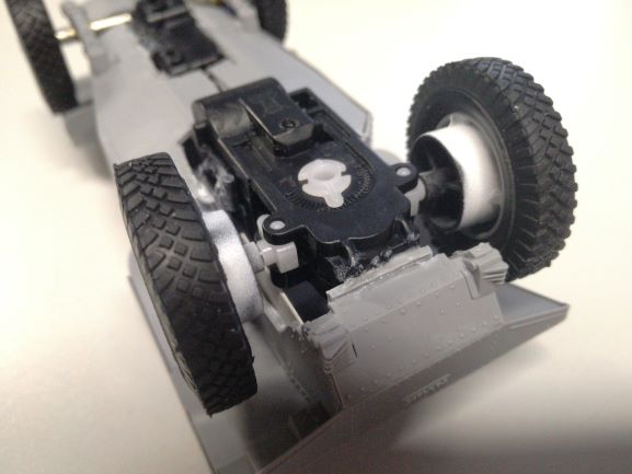

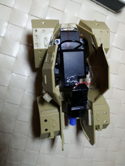

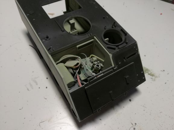

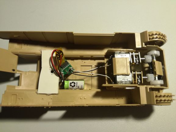

Der alte M113 von Tamiya. Ziel war es, den Innenraum so weit es geht zu erhalten. Daher wurde die Technik im Motorraum versteckt.

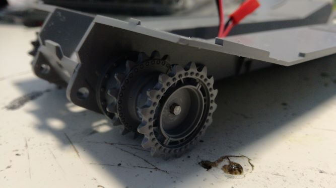

Donnerstag, 13. Oktober 2022, 09:24

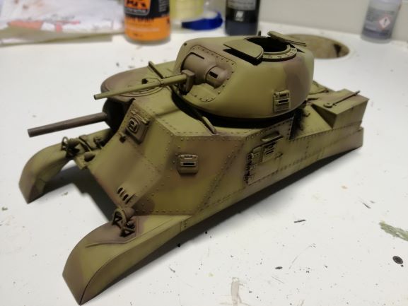

Tamiya Grant

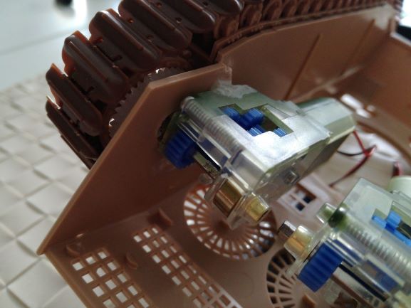

Walker Bulldog mit Tamiyagetriebe

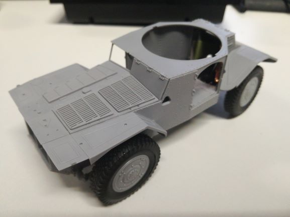

Donnerstag, 13. Oktober 2022, 09:58
Panhard 178 von ICM

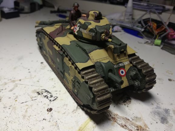

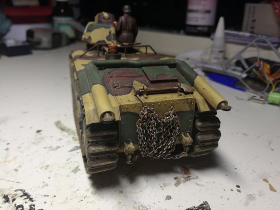

Donnerstag, 13. Oktober 2022, 10:08

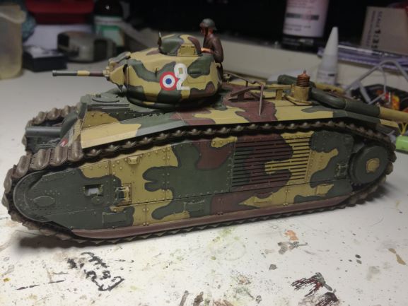

Char B1

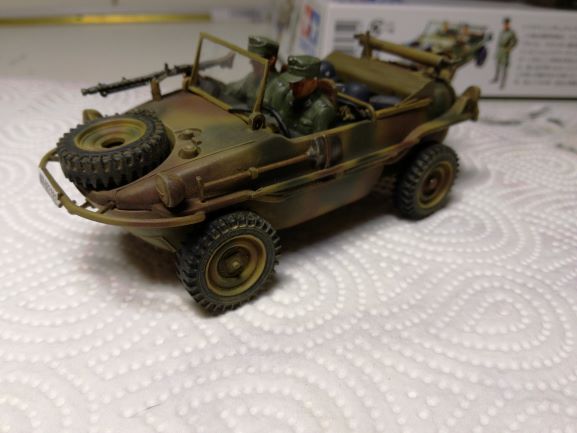

Schwimmwagen ( Kann aber nicht schwimmen :baeh: )

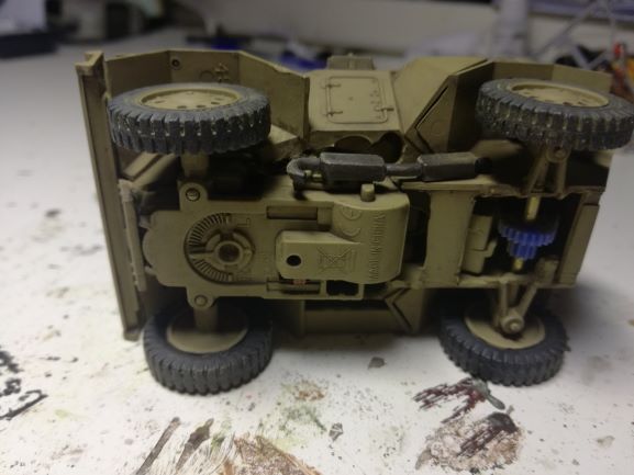

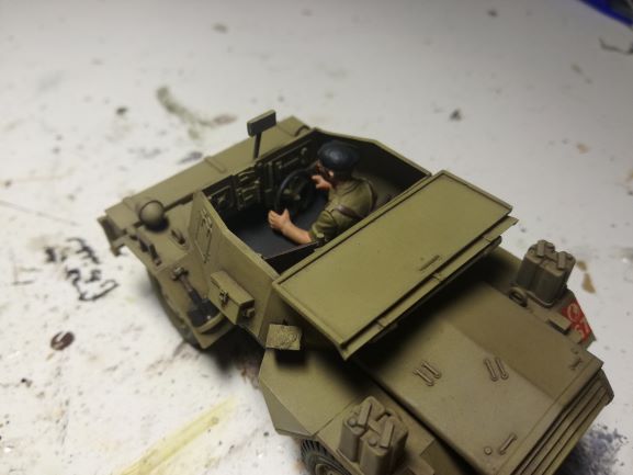

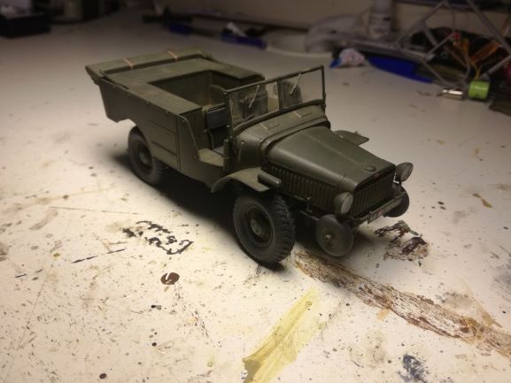

Daimler Dingo

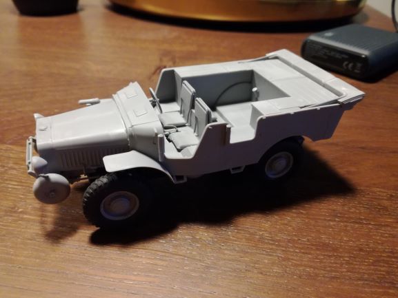

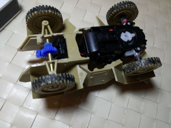

Donnerstag, 13. Oktober 2022, 10:33

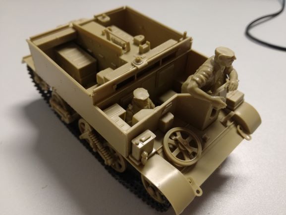

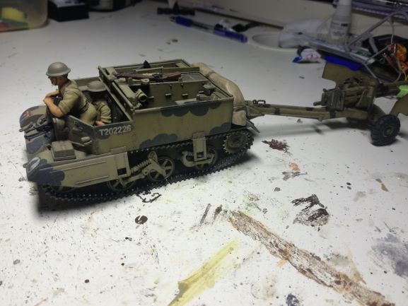

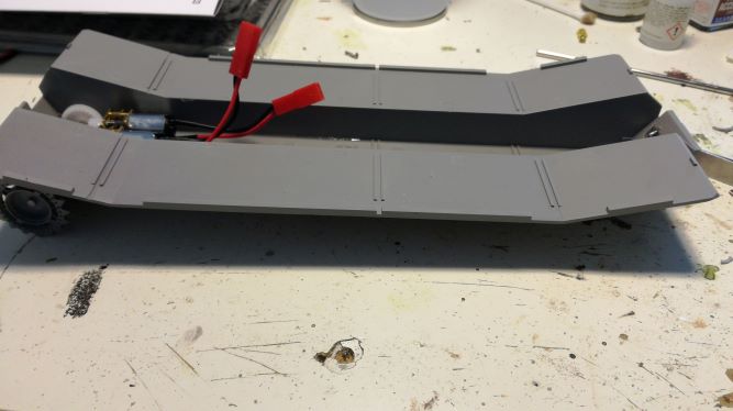

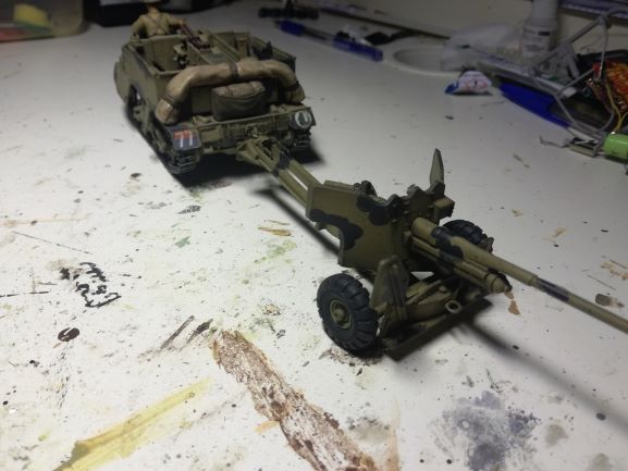

Universal Carrier

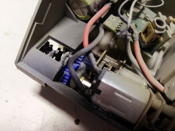

Nach einigem Tüfteln verschwindet alles im Aufbau

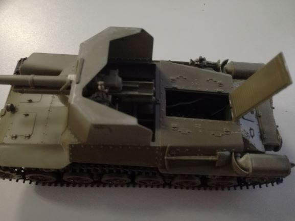

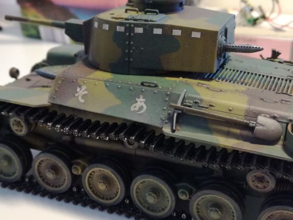

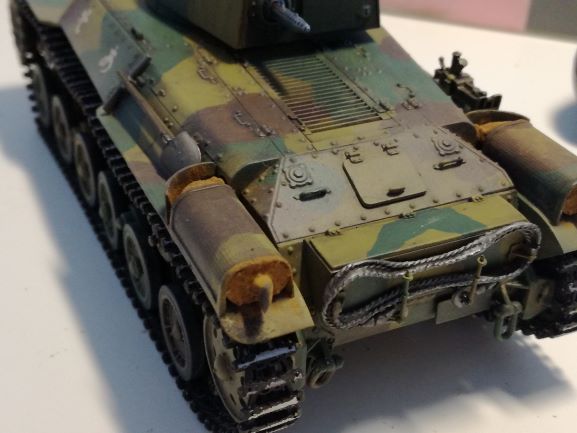

Ho- Ni
  • »Martin11« ist der Autor dieses Themas
Beiträge: 94
Realname: Martin
Wohnort: Österreich

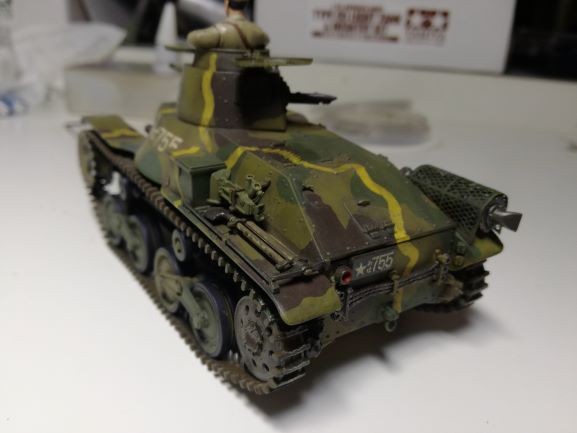

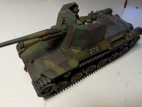

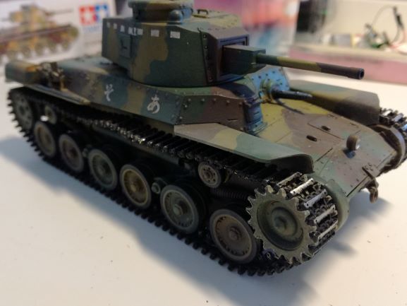

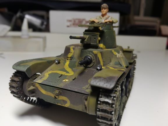

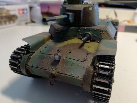

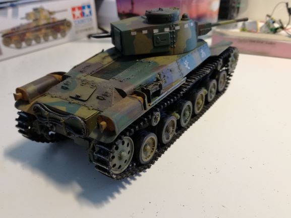

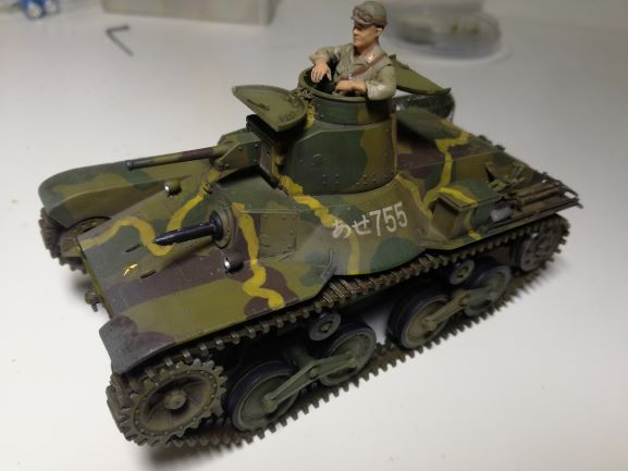

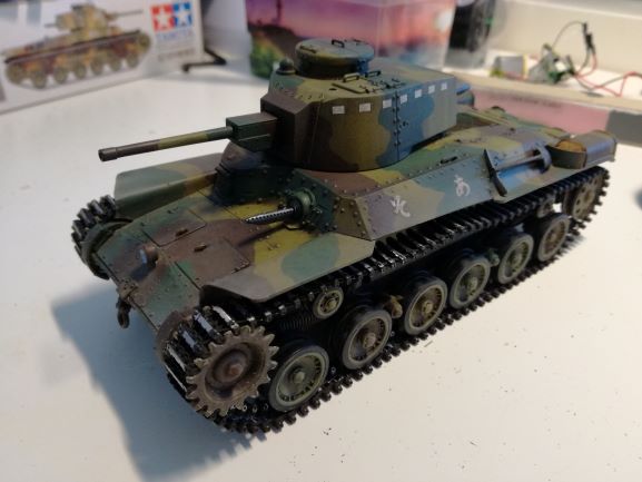

Donnerstag, 13. Oktober 2022, 13:07
Shinhoto Chi Ha

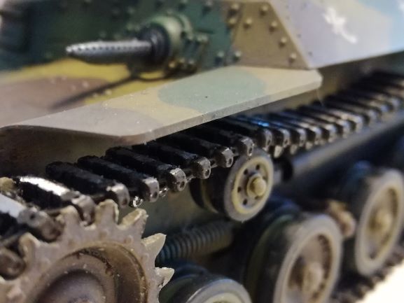

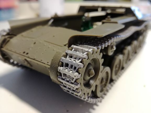

Frage zu den Ketten, sind die immer aus dem Bausatz?
Freitag, 14. Oktober 2022, 08:15
Antwort von mir 8)
Die Ketten:
Sind Zurüstteile von einem Ungarischen Hersteller: https://friulmodel.hu/. Da gibt es sehr viele, sehr gute Ketten für 1:35-Panzer. Nutze ich auch sehr gerne.
Beiträge: 94
Realname: Martin
Wohnort: Österreich
Freitag, 14. Oktober 2022, 10:05
Ich versuche die Bausatzketten zu verwenden so gut es geht. Die meiüten Gummiketten von Tamiya funktionieren ganz gut, da viele ältere Tamiyamodelle ja ursprünglich für Batteriebetrieb ausgelegt waren.
Manch neuerer Hersteller gibt jetzt auch schon bewegliche Einzelgliedketten dazu. Nur dort wo es nicht anders geht, kaufe ich Friulketten dazu.
Freitag, 14. Oktober 2022, 11:48
Die Überlegungen zu Ketten und Reifen kamen mir auch beim staunenden Betrachten deiner Umbauten.
Für den häufigen Betrieb sind die sicher nicht geeignet. Dafür verschleißen sie zu schnell. Besonders die beweglichen Einzelgliederketten - sei es aus Plastik, Resin oder Zinn - sind nicht für den Fahrbetrieb entwickelt. Da kommt es sicher relativ leicht zu Bruch. Manche davon zerlegt es schon während des Hantierens beim Bau des Modelles.
Wie auch immer ; die Umbauten sind der Hammer ! ! ! :respekt: :thumbsup:

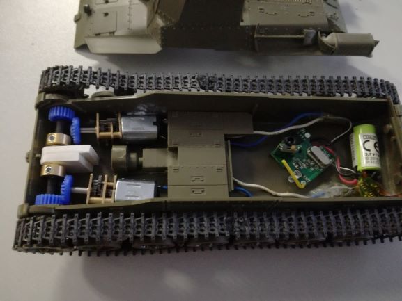

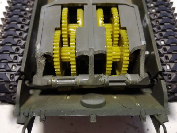

Beiträge: 94
Realname: Martin
Wohnort: Österreich

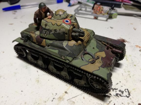

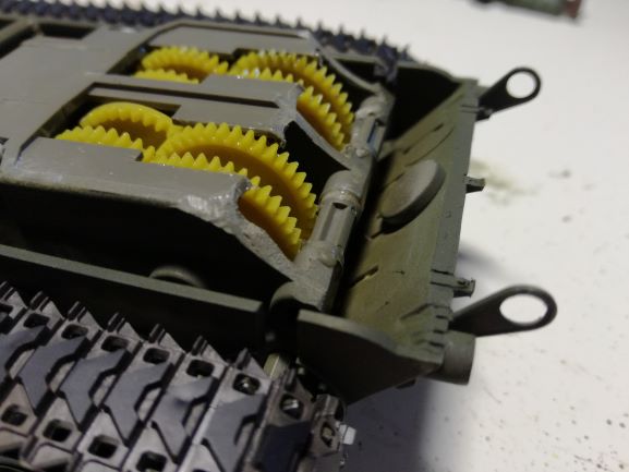

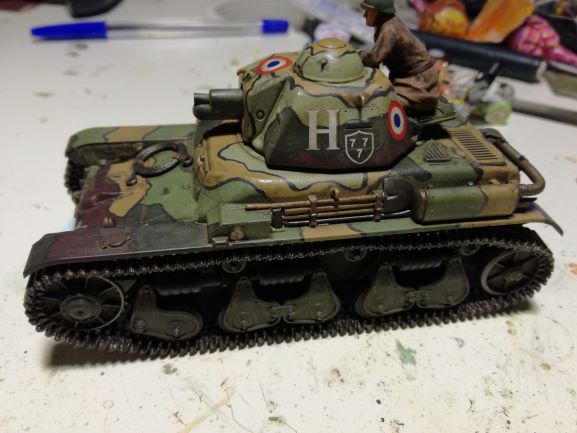

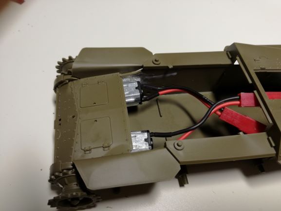

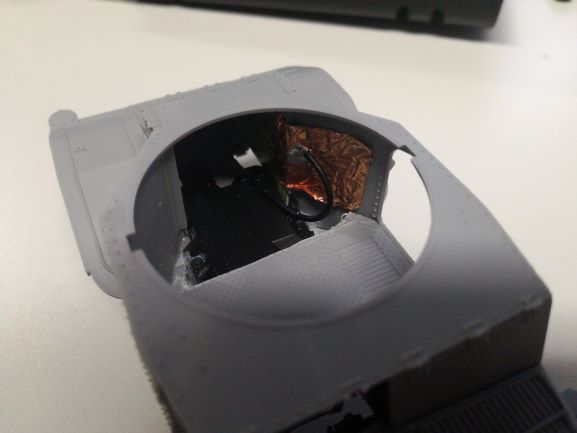

Montag, 17. Oktober 2022, 13:32

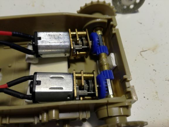

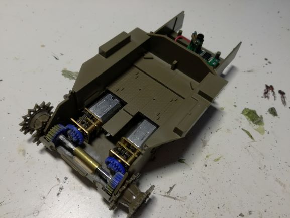

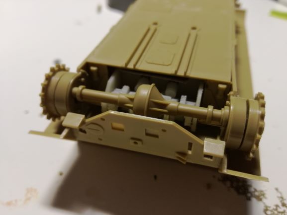

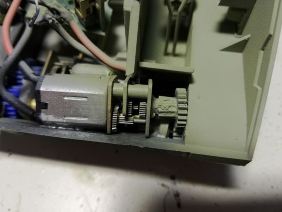

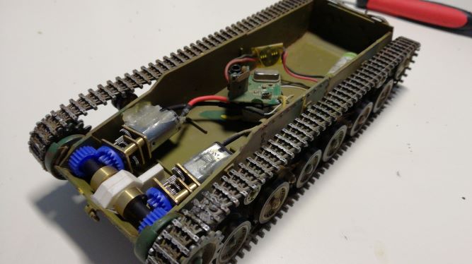

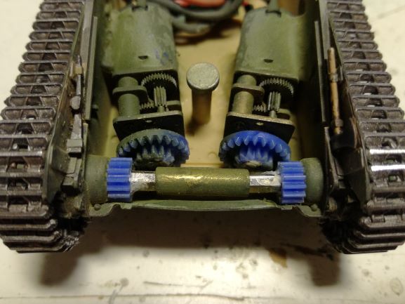

Tamiya Renault R 35. Da der Bausatz eine Segmentkette hat, wurde eine neue bei Friulmodel besorgt.
Im Innenraum geht es eng her
