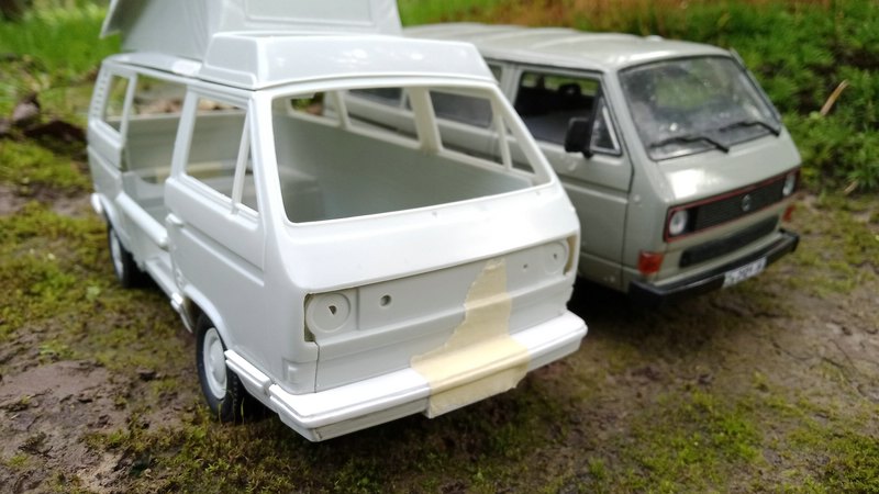

Aber nun zum Modell. Ich möchte einen Revell VW T3 Westfalia Camper mit einem Bodykit in einen 1988er VW T3 Club Joker umbauen.
Das wird mein zweiter T3. :D
So sieht das Original aus:

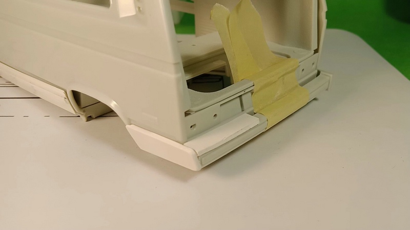

Ich habe vor einem Monat angefangen zu bauen.

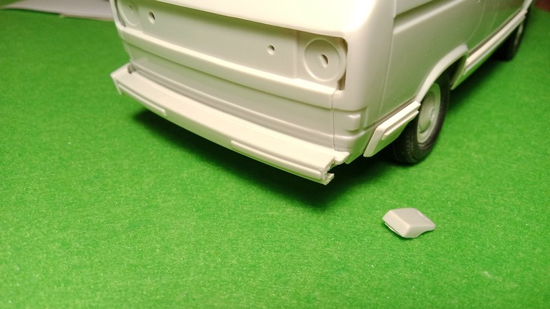

Und fing an, ein Bodykit zu machen.
Die Stoßstange wurde mit einer Spachtelschicht bedeckt.
Und dann poliert.
Das gleiche mit der vorderen Stoßstange.
So sieht es heute aus.
Diese Teile werden auf einem 3D-Drucker gedruckt. :D
Es werden die vorne verbauten Räder verwendet.
Die hinten montierten Räder können bei einigen anderen T3 verwendet werden.
Alle diese Teile werden aus Harz gegossen.
Aber leider sind einige Details nicht gelungen.

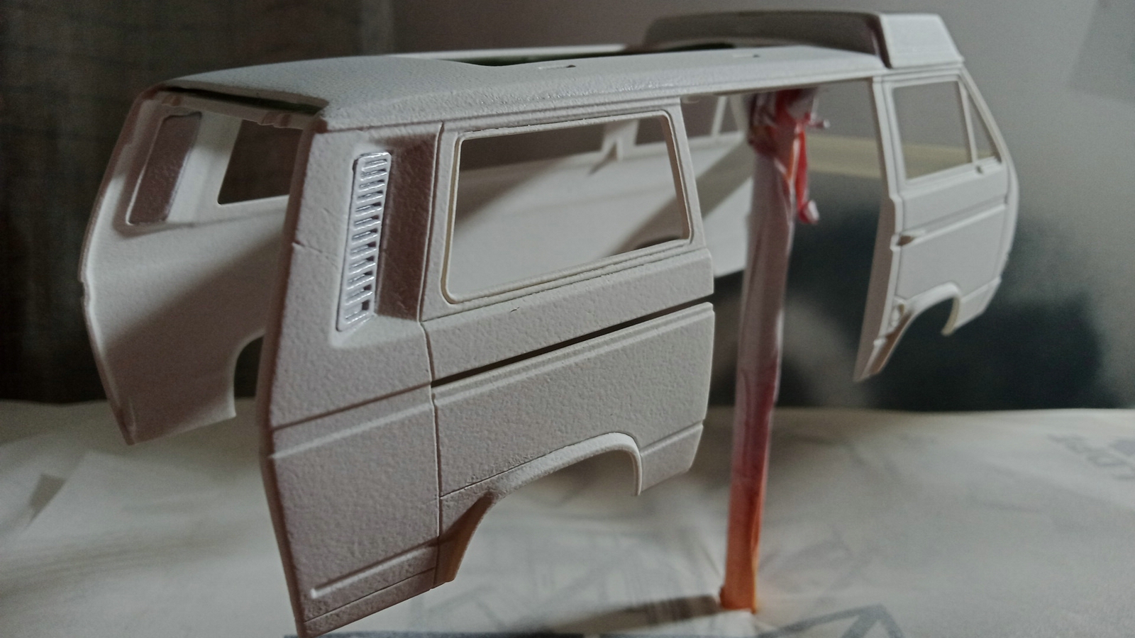

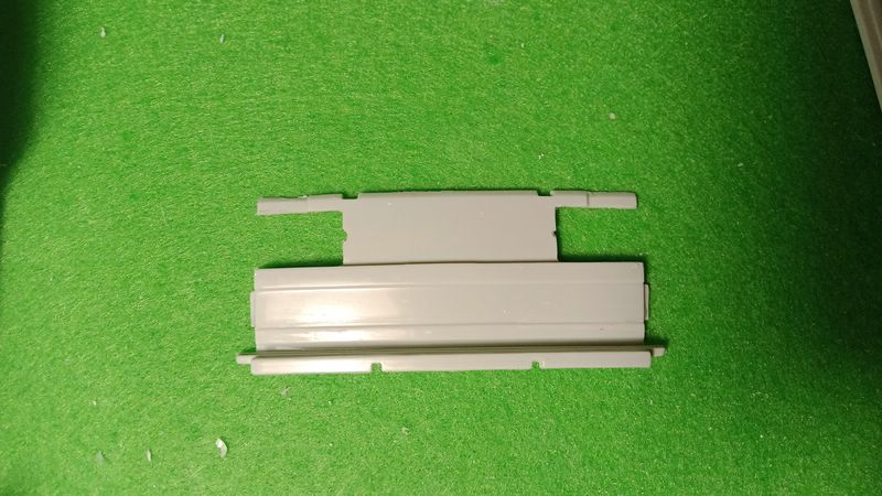

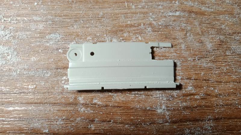

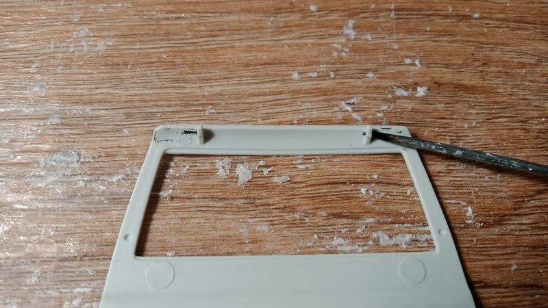

Gestern habe ich die Heckklappenscharniere wie bei Lucas gemacht.
Das Dach musste verklebt werden, damit es nicht zu Verformungen kam.
Mit Pfeilen markierte Spuren wurden ebenfalls entfernt:

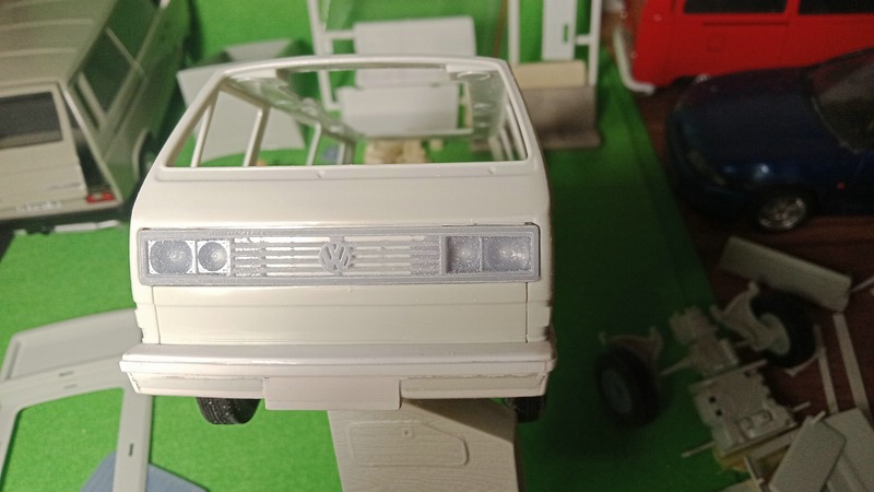

Für das neue Gitter müssen Sie ein wenig schneiden.
Und das Gitter passt perfekt. :D

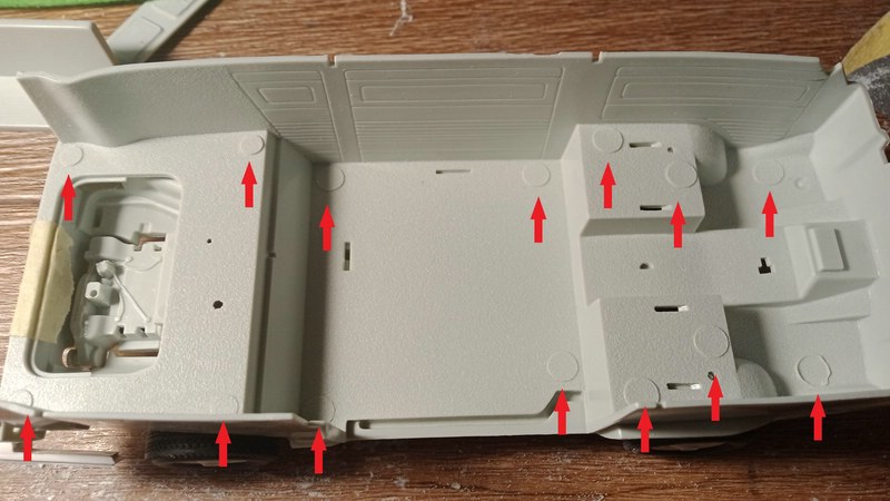

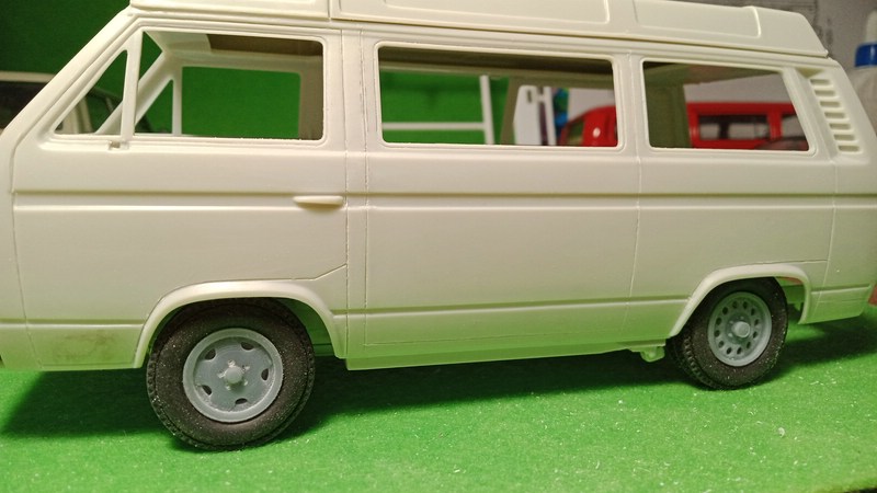

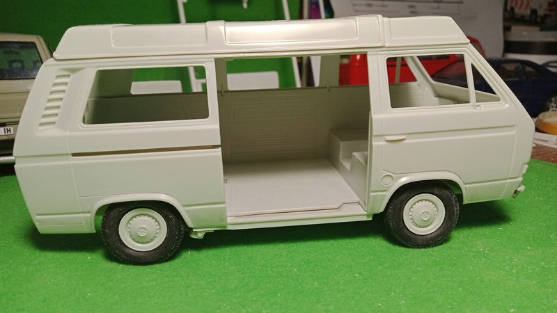

Die Möbel im Original haben keine Holzstruktur, daher muss diese repariert werden.
Die Revelltrennnähte durch VW Trennnähte ersetzt.

Ich habe das Fahrwerk nicht tiefergelegt, die Federn sind noch nicht verbaut.

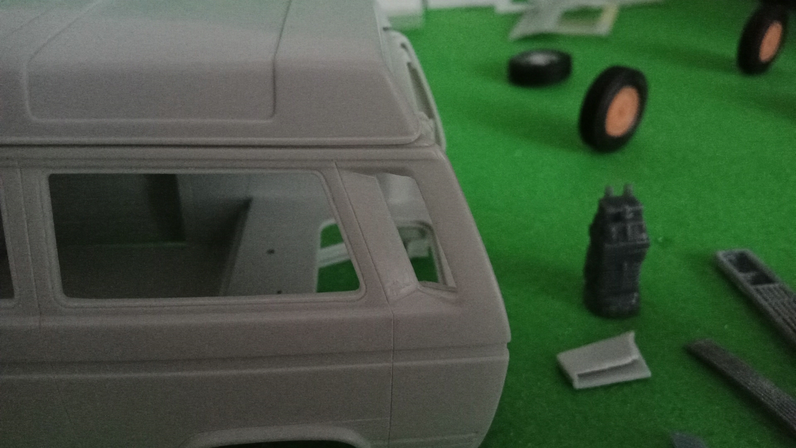

Es geht weiter.

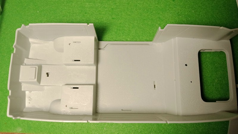

Der Boden wurde ausgeschnitten, weil ich einen wassergekühlten Motor einbauen möchte.
Das Heizungsrohr wird später durch zwei Heizkörperrohre ersetzt.
Die Federn wurden poliert.

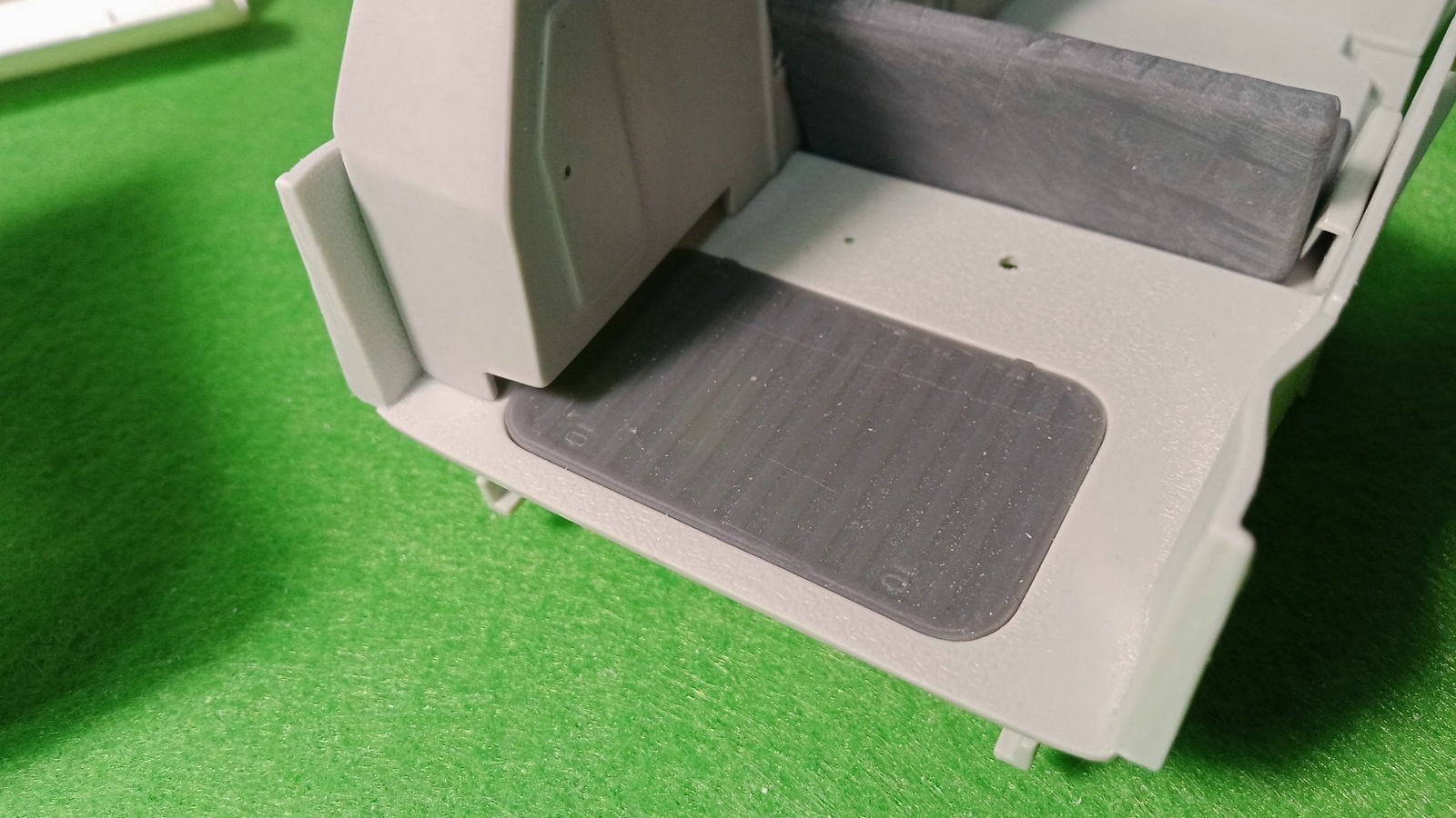

Das Mobiliar wurde leicht verändert:
1. Der rechte Teil wurde reduziert.
2. Der Türgriff wurde nach unten bewegt.

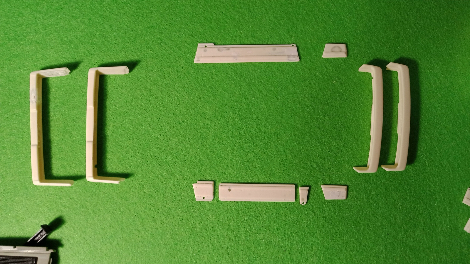

Das linke Bodykit wurde angefertigt und grundiert.

Das Bodykit ist bereit für den Silikonguss. :)
Ich möchte einige Stücke für andere T3s machen. :pfeif:

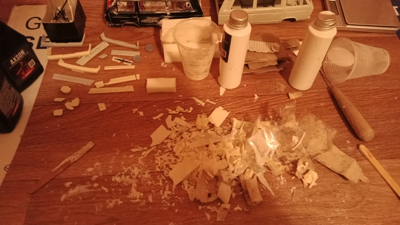

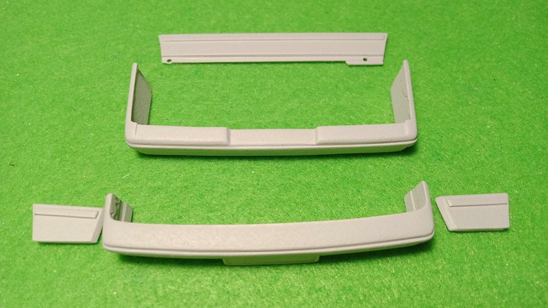

Ich habe endlich eine Resin-Replik gemacht. :tanz:
Anfangs wurde Silikon in Kartons gegossen.
Und dann wurde Harz in Silikonformen gegossen.
Nach dem Gießen des Harzes gibt es eine Menge Schmutz.
Und hier das Ergebnis, natürlich keine USCP oder Scaleproduction Qualität, aber für mich reicht es. :)
