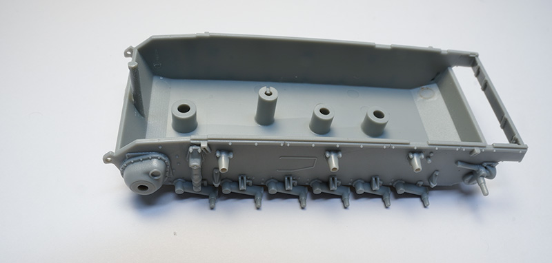

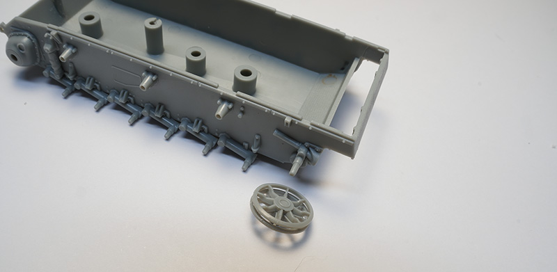

Wenig Überraschendes beim Baubeginn: was beim Flieger das Cockpit ist, sind beim Panzer die Laufrollen. Die Laufrollen wurden mit einem Skalpell versäubert und sind sehr schön detailliert, teils auch sehr filigran.
Auch die Wanne hat tolle Details. Für die obere Leiste liegt dem Voyager-Satz auch ein PE-Teil bei, das spare ich mir aber, da es a) keine Verbesserung darstellt und b) später sowieso unter einer Pigment-Schicht verschwinden wird.
Etwas verdutzt war ich weil die hinteren Laufrollen keine Aufnahme für die dafür vorgesehene Achse haben...
Also habe ich den Bohrer gezückt. Es hat sich allerdings gezeigt, dass die Löcher zwar vorhanden, jedoch hinter einer etwas dickeren Schwimmhaut versteckt waren. Da war ich nicht drauf gekommen, da der Bausatz ansonsten überhaupt keine Schwimmhäute aufweist.
Und das war es dann auch bis hierhin.

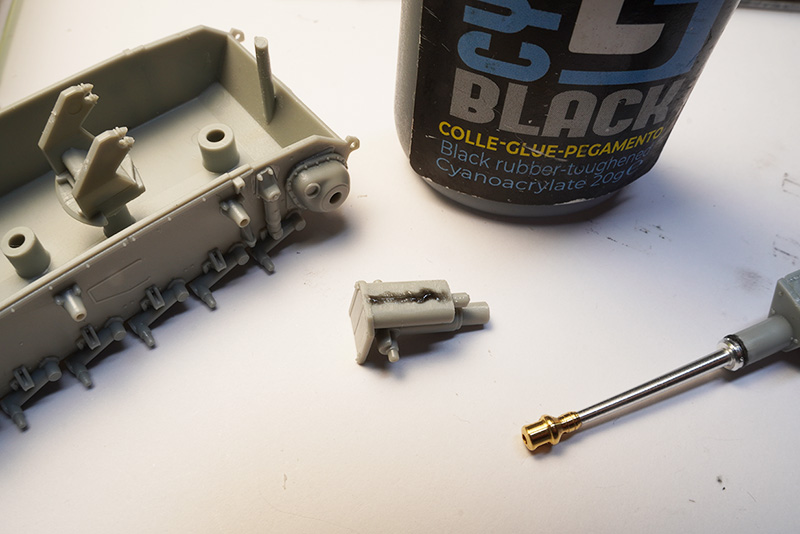

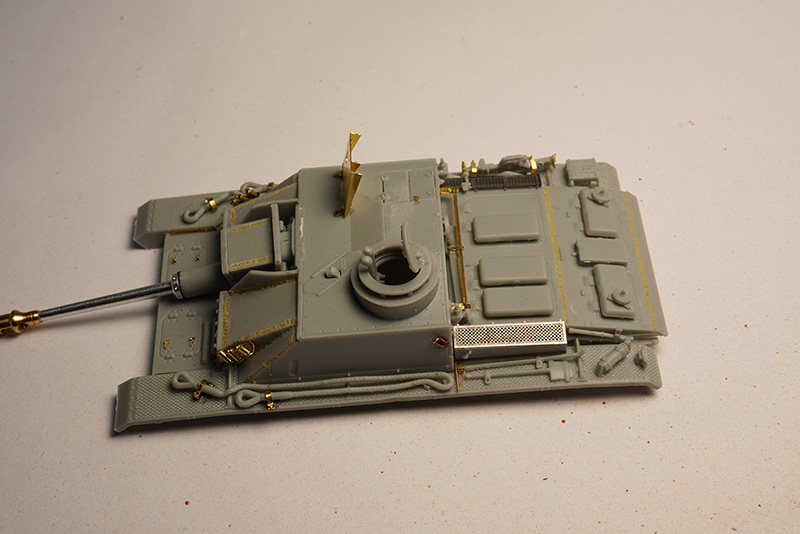

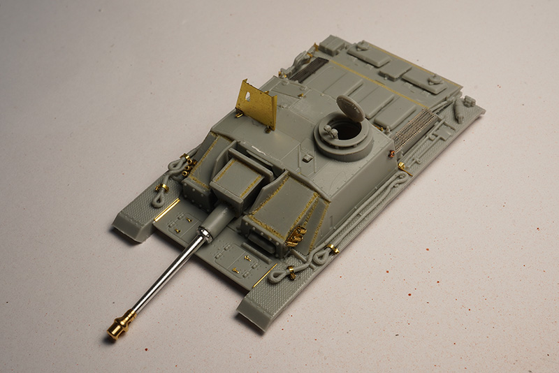

Bei der Stug habe ich mich gestern vor allem mit dem Hinterteil, namentlich der Auspuffanlage, beschäftigt.
Hier kommen bereits einige der PE-Teile zum Einsatz.
Die Fotoätz-Teile brüniere ich, damit die Farbe später besser greift. Ich habe zwar auch einen Metallprimer aber gerade bei den feinen Gittern setzt der gerne mal die Löcher zu, brunieren bleibt daher meine erste Wahl.
Und dann findet so langsam alles seinen Platz. Das Schutzblech für den Auspuff montiere ich aber erst später da ich sonst nicht mehr an die Auspuffrohre drankomme.

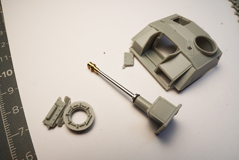

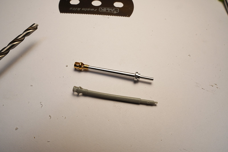

Danach geht's oben weiter. Das Metallrohr von Aber ist super gearbeitet und ein echtes Upgrade gegenüber dem Plastikrohr.
Es erfordert allerdings einiges an Umbauarbeiten. Die Spitze der Rohrführung (?) muss abgetrennt werden, was mit der Resinsäge wunderbar einfach geht. Außerdem muss der Rohrdurchmesser innen zweistufig erhöht werden auf 1.3 und 2.5mm.
Den sichtbaren hinteren Teil der Kanone spachtele ich - wie schon bei der Yak - mit schwarzem Sekundenkleber.

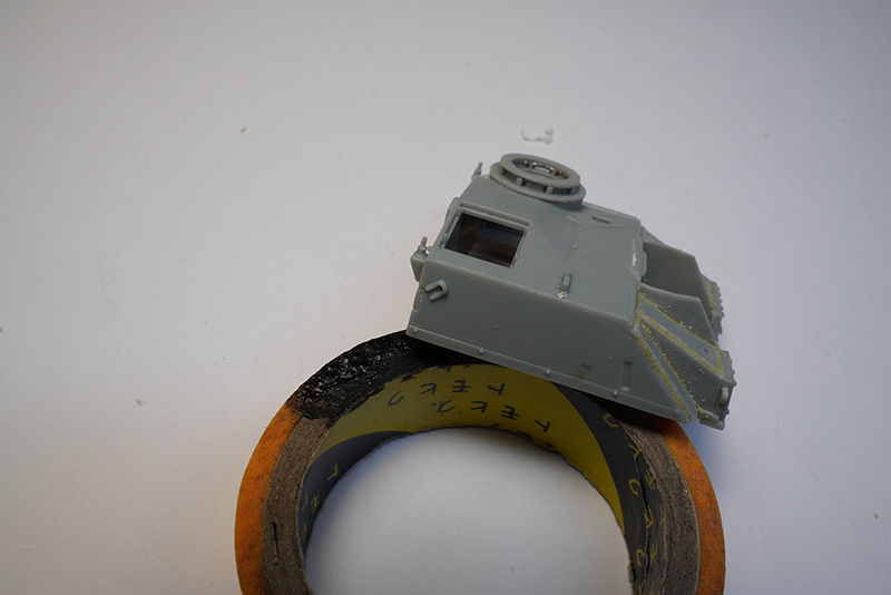

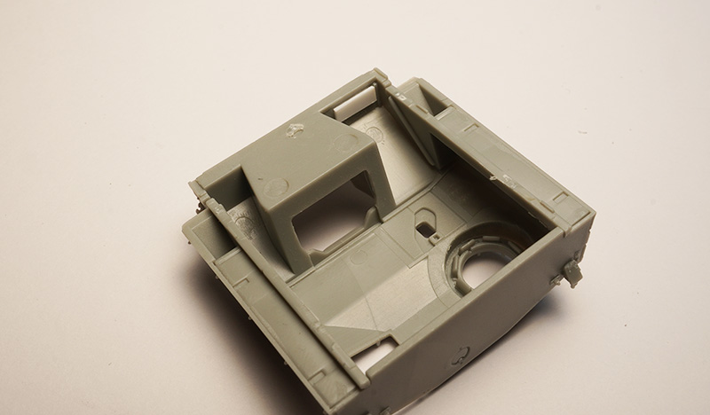

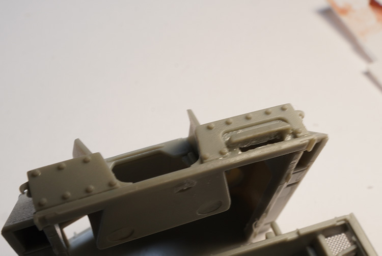

Die Sichtluke für den Fahrer ist geschlossen dargestellt, ich mag sie aber offen lieber :D
Daher wird auch hier mit Resinsäge und Bohrer kurzer Prozess gemacht. Ich will für die Sichtluke noch einen kleinen Rahmen bauen so wie auf dem Foto unten. Dafür suche ich gerade die richtigen Teile in meiner Restekiste zusammen.
Den Rückraum habe ich mit Plastiksheet verschlossen, damit man später nicht in den leeren Innenraum schaut.
Hier nochmal der Turm mit ein paar Anbauteilen. Der Bausatz hat tolle Details, man sieht an de Kanone aber auch am Turm die modellierten Schweisnähte. Die werde ich allerdings morgen mit selbstgebauten Nähten ersetzen, da sie mir etwas zu dezent sind und ich Angst habe, dass man sie nach der Lackieren nicht mehr sieht (mann muss jetzt schon zweimal gucken).

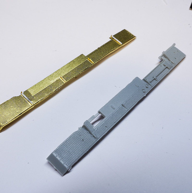

Etwas enttäuscht bin ich dagegen, von den Fendern aus dem Voyagerset: Sie sind sehr umständlich zu bauen und haben eher weniger Details als die Originalen und die Nieten sind alle flach wie Flundern. Die etwas feinere Materialstärke bei den Streben kommt in Natura nicht zur Geltung und die großen Streben sind sehr umständlich mittels Plastikast und PE-Teil zu konstruieren - beim Original sind sie aber wie aus einem Guss. Ebenfalls kein Thema ist die Dicke der Fender,d a sie durch die Lippen an der Seite sowieso nicht zu erahne ist. Kurzum: werde ich nicht nutzen.
Ansonsten werde ich mal schauen, was ich heute Abend noch gebacken bekomme. Ernsthaft weiter geht's dann erst morgen mit den Schweisnähten.

Die Wahl der Schutzbleche, Bausatz statt PE-Teil ... da geh ich mit!

Bei den Fendern bin ich auch bei dir, muss nicht sein was nicht sein muss.

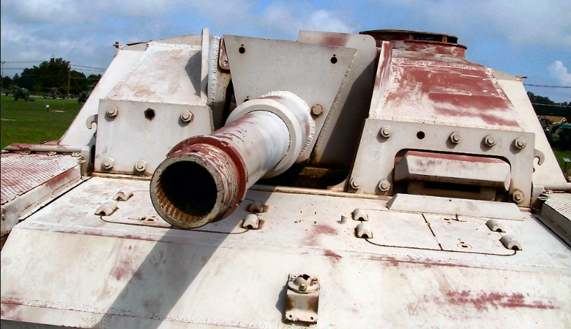

Wie versprochen habe ich mich beim StuG nun den Schweißnähten zugewandt. Bei Bausatz sind sie modelliert, allerdings so subtil, dass mann Sie nach Primer, Grundfarbe + Winteranstrich wahrscheinlich nicht mehr wahrnehmen würde.
Tatsächlich sind sie auf meinen Referenzfotos aber sehr prägnant.
Deshalb will ich die Nähte mit Epoxputty selbst nachbilden und etwas hervorstechen lassen. Im ersten Schritt geht es darum, die vorhanden Nähte zu entfernen und eine Art Nut für die Neuen zu gravieren.
Diese werden dann mit Epoxyputty gefüllt, glattgezogen und nach ca. 30 Minuten Trockenzeit mit dem Skalpell bearbeitet. Beim ersten Versuch war ich wohl gedanklich noch bei meinem T-34 mit seinen brutalistischen Schweißnähten - was für ein Fail :D
Hier wollte ich gar nicht mehr versuchen noch Sachen zu verbessern, sondern habe den Putty komplett aus den Nuten entfernt und nochmal von vorne angefangen. Diesesmal habe ich einen anderen Putty genutzt (Tamiya Epoxy Quick), weil ich beim vorherigen Versuch meine letzten Reste aufgebraucht hatte (Tamiya Epoxy Normal).
Mit mehr Achtsamkeit und dem richtigen Referenzbild vor Augen ging das schon viel mehr in die richtige Richtung. Allerdings sind mit die Nähte hier immer noch einen Ticken zu brachial. Die Schweißnähte in 1:72 sind eine Gratwanderung - etwas Übertreibung muss sein, wenn man sie später noch sehen will, aber der Schritt zu viel ist ebenfalls schnell gemacht.

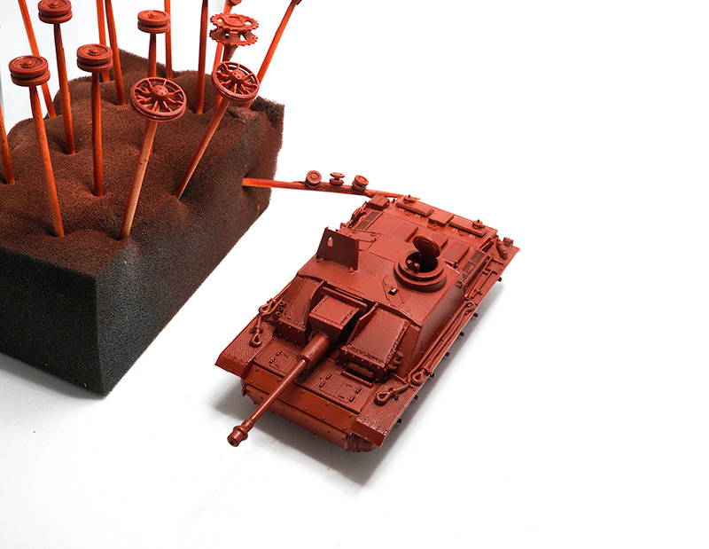

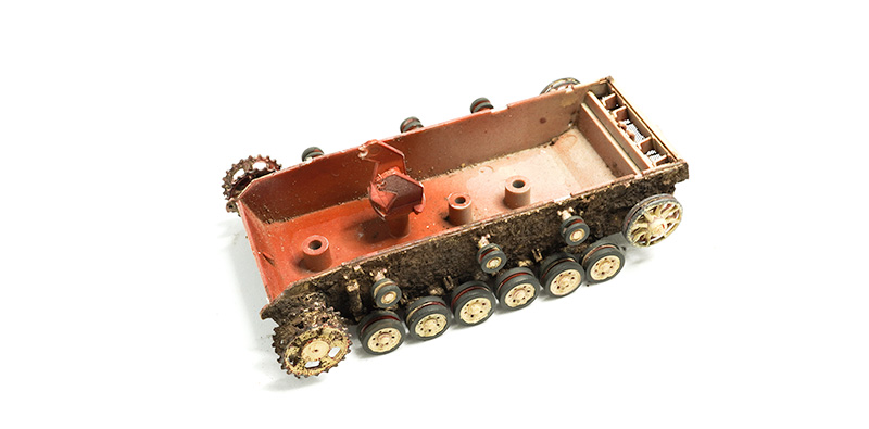

Was gibt's Neues? Nun zunächst einmal habe ich das Modell grundiert. Dafür habe ich nicht wie sonst immer Mr. Surfacer 1500 genommen sondern den Primer von Mission Models in Oxid Primer Red. Ich hatte ja vor Eiwgkeiten mal die Idee geäußert, weg von den Laquer-basierten Farben hin zu Acrylicsfarben auf Wasserbasis zu wechseln. Naja, diese Idee habe ich jetzt wieder belebt. Mit dem Mission Models Primer hatte ich ein wenig zu kämpfen, was Mischverhältnis und Sprühverhalten angeht. Er hat aber tolle Leveling-Eigenschaften und legt sich trotz meiner suboptimalen Handhabung sehr schön eben aufs Modell. Die Farbe war übrigens eher Zufall, weil ich diese gerade da habe. Werde aber kein Haarspray-Chipping machen. Die feinen Lüftungsgitter haben sich etwas zugesetzt, da muss ich nachher mal mit einer alten Airbrush-Nadel ran.

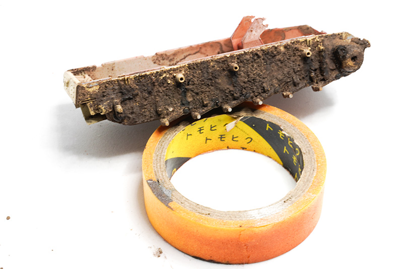

Danach habe ich die Wanne direkt mit Dunkelgelb von Mission Models lackiert. Hier gab es keine Probleme. Die Farbe ist aus der Flasche schon recht dünn, so dass ich hier komplett ohne Verdünner gesprüht habe. So und jetzt ist das Modell grundiert und teilweise bemalt und mein Arbeitszimmer riecht ausnahmsweise mal nicht wie das Klärbecken der BASF.
Ich bin dann auch gleich bei der Wanne geblieben. Alle bodennahen Teile (also so ziemlich alles :D ) wurde mit einem Mix aus verschiedenen farbigen Pigmenten beträufelt, die anschließend in Pigment-Binder von VMS geflutet wurden.
Diese Pampe lasse ich dann über Nacht trocknen und am nächsten Tag hat man eine schöne, stabile Erdkruste.
Im unteren Bereich habe ich noch mit dunkleren Pigmenten einige Schattierungen eingearbeitet.
Anschließend habe ich mit (fast) schwarzer Ölfarbe noch einige Ölspuren und Spritzer in den Dreck gemalt.
Und das soll dann auch mein Wort zum Sonntag gewesen sein. Im nächsten Schritt sind dann die Ketten und Laufräder an der Reihe :)

Mission Models Farben habe ich auch am Start, und ich bin auch begeistert, wenn man sich auch erst an die Konsistenz gewöhnen muss. Meine sind eher etwas dicker, aber auch ohne jegliche Verdünnung problemlos zu sprühen.
Die Technik mit den Pigmenten und Pigment-Binder kannte ich nicht, sieht aber interessant aus. Nur stelle ich mir die Frage, ob das nicht ein wenig zu viel des Guten war? :nixweis:

Danke für deine Anmerkungen. Wenn man im Internet nach Fotos schaut, sieht man so ziemlich alles, von komplett eingesaut bis blitzblank :D Da mein Stug im Winter angesiedelt ist, habe ich mich hier mal für die matschige Variante entschieden. Diesen Grad der Verschmutzung werde ich so aber auch nicht überall am Modell darstellen, sondern nur in Boden-/Kettennähe.

vielleicht ändert sich die Wirkung mit Farbe und Alterung noch, im Moment ist es nicht mein Ding :nixweis:
Hast du noch vor, einzelne Teile wieder rauszunehmen, also abgeplatzte Dreck- / Schlammkruste darzustellen?
Eigentlich nicht, aber jetzt wo du es sagst... vielleicht nochmal 'ne Nacht drüber schlafen.

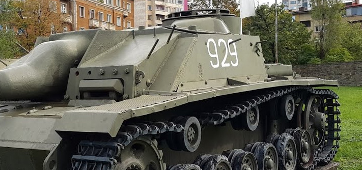

Die Russen hatten sehr viele Panzer III als Beute in ihren Besitz gebracht . Diese fahrbereiten Fahrzeuge
wurden sehr schnell umgebaut und in den ru Verbänden eingegliedert , als Sturmgeschütz mit 7,6 cm Geschütz .
In der Schlacht um Kursk traten überraschend ca 250 ru Sturmgeschütze gegen die Deutschen an .
Das sehr gute Federstab Fahrwerk kam bei den Russen an , ab Ende des WW II hatten alle neuen Panzer dieses Fahrwerk .

Ich finde die eingeschlammte Bodenwanne gut gelungen. Die vielleicht übertriebene Ablagerung wird ohnehin durch die Räder aufgelockert. Ich habe im Net auch viele Bilder dieser Art gesehen... Weiter so... freu mich auf weitere Updates !

Ich finde schon das die Schlammkruste sehr gut aussieht und vieles davon wird ja von den Rädern verdeckt. Ich würde auch nichts abplatzen lassen.

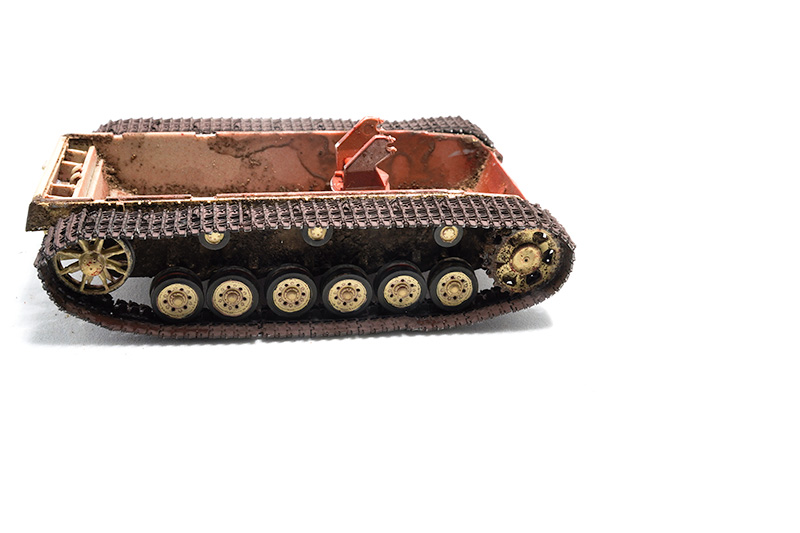

Dienstag, 11. Oktober 2022, 21:02
Hallo in die Runde,
vielen Dank für euer Feedback Ingo, Gustav, Bernd und insbesondere auch dir Jürgen für die schönen Referenzbilder - sie kamen genau zur rechten Zeit :)
Es ist ja schon einige Zeit seit dem letzten Update vergangen was diesesmal nicht ausschließlich an meiner Untätigkeit lag.
Vielmehr war die Verzögerung auch zu großen Teilen dem nächsten Bauabschnitt geschuldet.

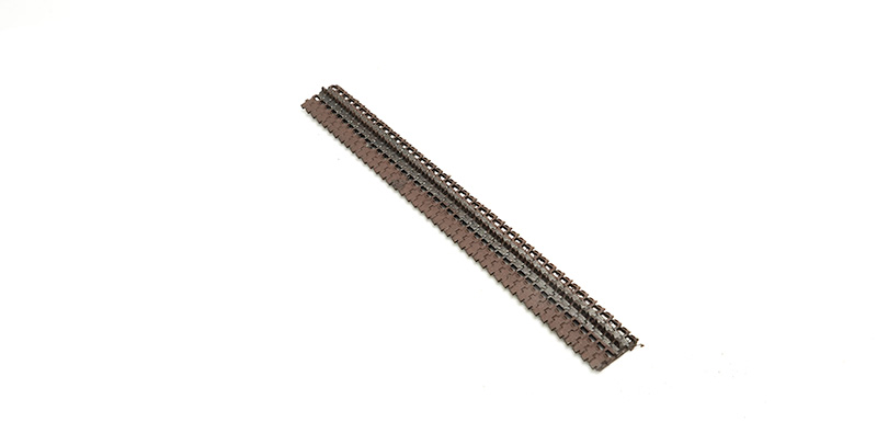

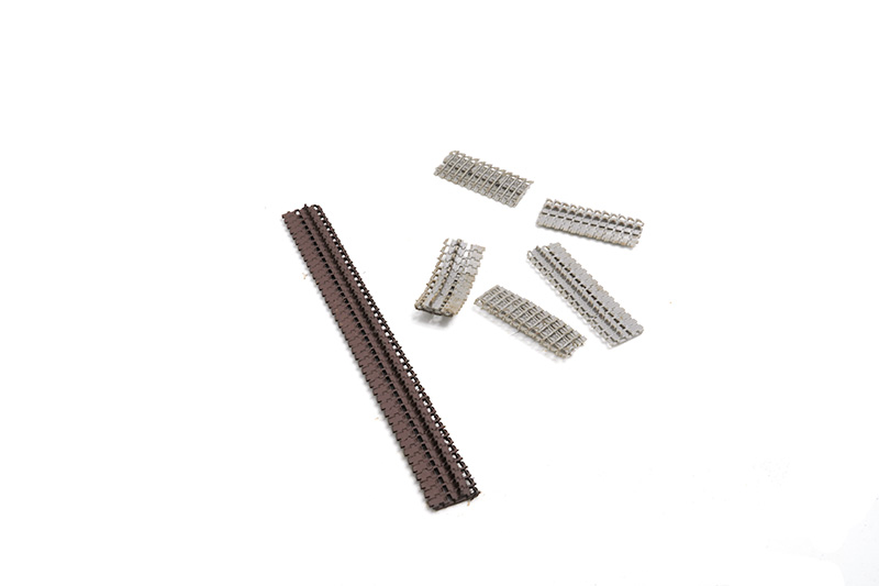

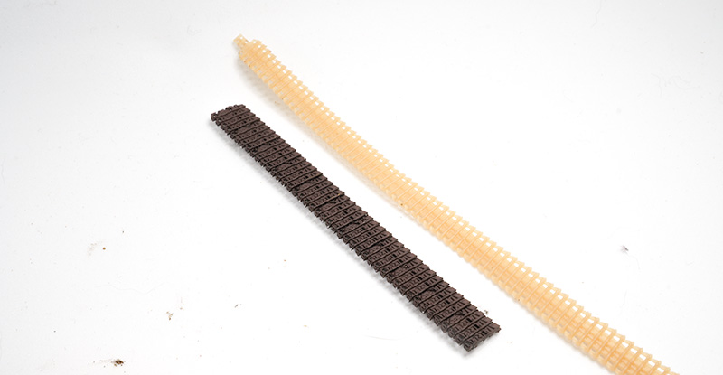

Ich habe mir ja für das StuG Resinketten von OKB Grigorov gegönnt - und zwar die verbreiterten Ostketten weil die so schön brachial wirken und auch gut ins Winterthema passen.
Mit den Ketten habe ich ja schon bei meinem T-34 gearbeitet und war absolut begeistert sowohl von der Detailtiefe als auch von der Handhabung.
Nun die Detailqualität ist auch hier vom Feinsten, gerade weil die Ketten aus dem Kit nicht wirklich gut sind, aber seht selbst. Als Grundfarbe für die Kette habe ich übrigens Rotbraun RAL8017 von Mission Models verwendet.

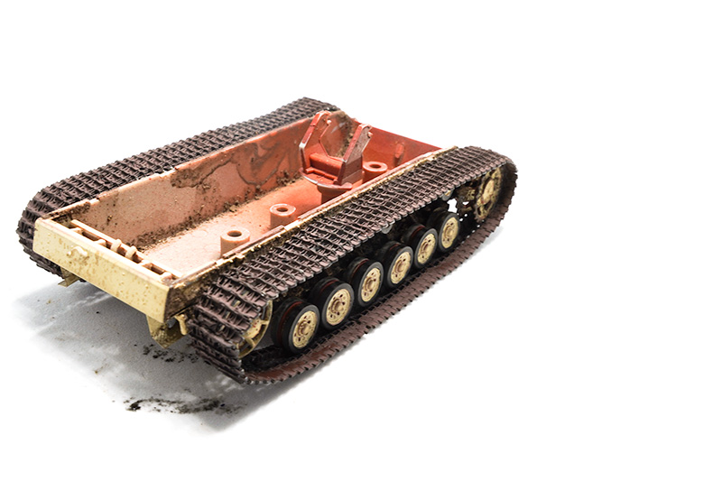

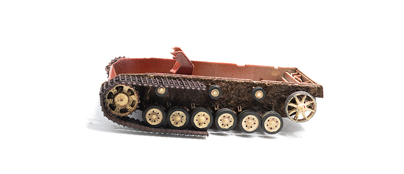

Nun bevor die Ketten ran können mussten natürlich erst die Laufräder angeklebt werden. Hier habe ich noch gar kein Weathering vorgenommen, außer bei der hinteren und vorderen Rolle, die ich etwas gechippt habe und die Innenfläche mit Pigmenten in der Verschmutzung angepasst habe.

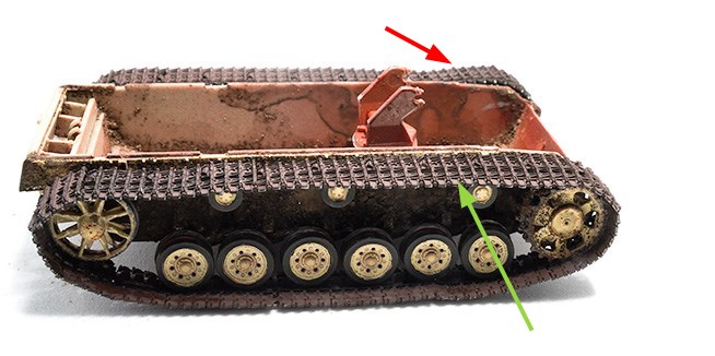

Dann jedoch das Disaster: beim T-34 ließen sich die Ketten einfach per Hand um die Räder biegen. Nun ja, beim StuG endete dieser Versuch so:
Das ist natürlich ärgerlich, einmal, weil die so fragmentierte Kette natürlich super schwer wieder zusammengefügt werden kann - die Verbindungsstellen sind quasi nicht vorhanden zumal nicht an den Bruchstellen. Zum zweiten aber auch, weil ich jetzt die Kette mittels erhitzen biegen muss, was natürlich deutlich zeitaufwändiger ist.
Naja, dann mal ans Werk. Zunächst habe ich einmal die Fläche, die von den Laufrädern poliert wurde mit Stahlfarbe bemalt.
Danach dann erst die Seite mit der nicht gebrochenen Kette - da die Ostketten nicht symmetrisch sind kann man die Teile nicht beliebig austauschen. Die Kette befestige ich zunächst mit Sekundenkleber auf einem geraden Teilstück.
Danach geht es wie folgt - mit dem Fön stark erhitzen und dann - solange das Eisen heiß ist - um das Laufrad biegen. Stück für Stück und immer nur in kleinen Abschnitten.
Vor allem die Seite mit den gebrochenen Stücken hat mich knapp drei Stunden gekostet, da es unglaublich mühselig war die Teile wieder nahtlos zu verbinden und gleichzeitig die Biegungen mitzumachen. Am Ende hat es dann aber gepasst und ich bin heilfroh, dass die Ketten - wie auf Jürgens Bildern deutlich zu sehen - nicht durchhängen wie beispielsweise bei einem Tiger denn das wäre mit den zerbrochenen Teilen schlichtweg nicht mehr gegangen.
Nun ja, nachdem dieser unvorhergesehen komplizierte Abschnitt nun hinter mir liegt, werde ich mich wieder anderen Dingen zuwenden. Da wäre einmal die restliche Alterung der Räder und Ketten sowie natürlich die komplette Oberseite. Muss mal schauen womit ich weitermache und auf was ich mehr Lust habe.
Bis dahin, viele Grüße,
Tim
Mittwoch, 12. Oktober 2022, 08:07
Moin Tim,
Auch wenn du mit der Kette etwas Pech hattest, sieht das so schon sehr gut aus. :thumbsup:
Die Kette hättest du mit Daumen und Zeigefinger etwas Vorbiegen sollen, dann geht es auch meistens gut um die Räder.
Bin nun gespannt auf den oberen Teil, des Panzers. :)
Mittwoch, 12. Oktober 2022, 10:04
Moin Tim,
Solch üble Kettenbrüche sind schon ärgerlich X( Ich selbst habe noch keine Erfahrungen mit Resinketten gemacht, verwende ich doch meist Friul-Ketten. Aber du hast das mal wieder meisterhaft geretten, absoluten Respekt dafür :ok: :ok:

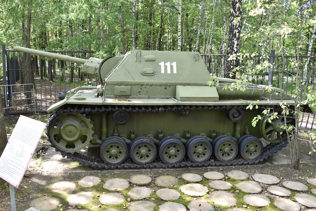

Eine Kleinigkeit ist mir aufgefallen:
Während die Backbord-Kette vom Treibrad aus nach hinten abfällt (rot), steigt sie an Steuerbord an (grün). Fehlt hier vielleicht noch ein bisschen Überzeugungsarbeit, dass sich die Stb-Kette auch auf die Stützrollen legt oder sitzt die Bb-Kette nicht richtig auf dem Treibrad? :nixweis: Ich vermute letzteres, da die Kette hier auch ein wenig eckig wirkt.
Deine Treib- und Spannräder sind dafür einmal mehr wunderbar gealtert. Das hast du echt drauf :ok:
