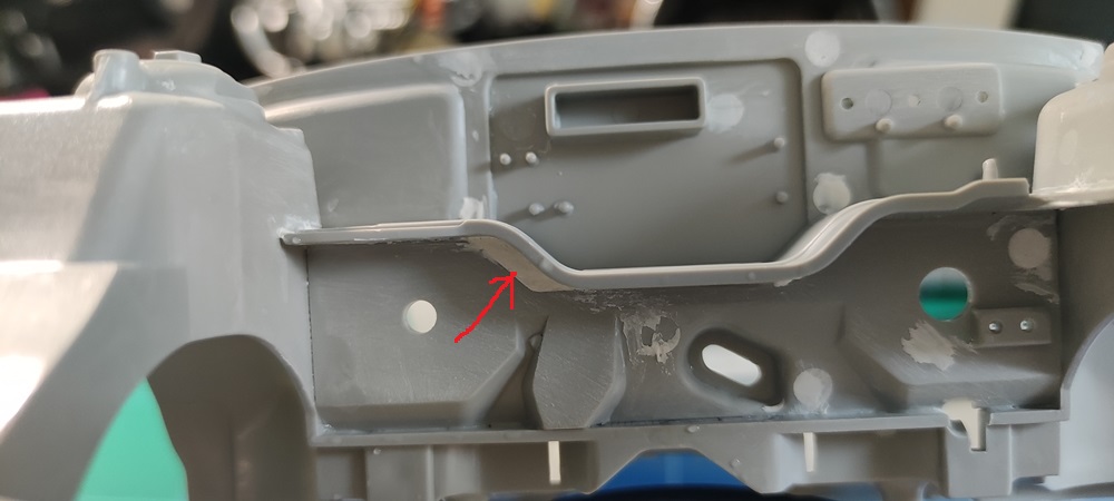

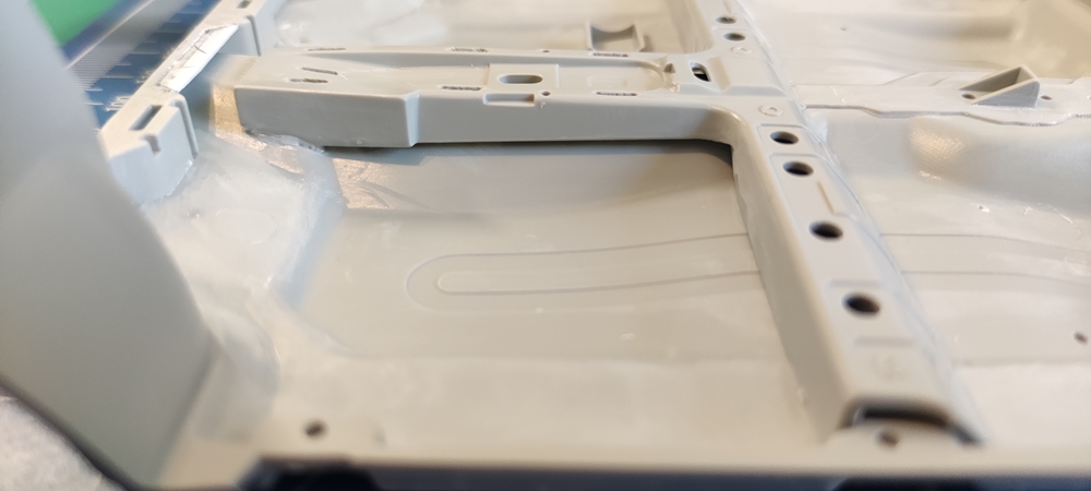

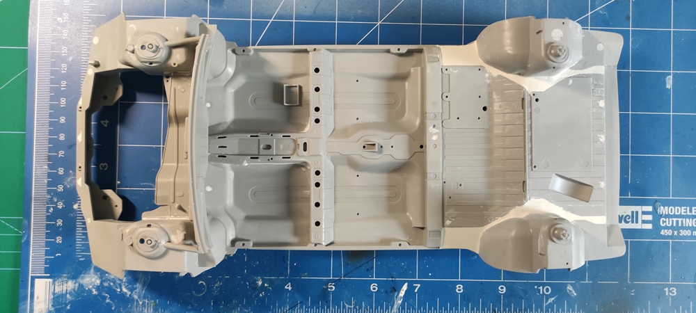

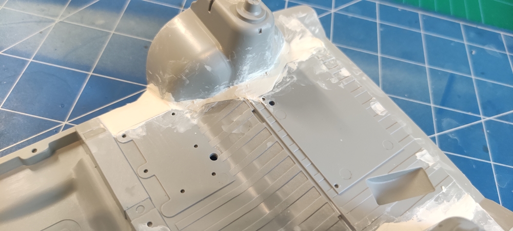

Als erstes habe ich die Bodengruppe aus dem Spritzling genommen und begutachtet. Die Bodengruppe ist als ein Teil wiedergegeben, woraus sich einige Probleme ergeben. Auf der Unterseite sieht alles Tadellos aus, aber auf der Fahrzeuginnenseite dann sind so viele Auswerfermarken, hier mit den blauen Pfeilen markiert. Die roten Pfeile markieren offene Stellen, die ich so nicht lassen möchte.
Mit Milliput habe ich dann diese Öffnungen verspachtelt und die vielen Auswerfermarken mit Plastik Putty von AV verspachtelt. Nach einem Tag Trockenzeit wurde dann alles verschliffen und nochmals nachgebessert.
Den Käfig habe ich auch schon geschliffen und verklebt. Dieser wird in der selben Farbe lackiert wie die Bodengruppe und vorerst noch abnehmbar gemacht damit ich die Inneneinrichtung problemlos verbauen kann.

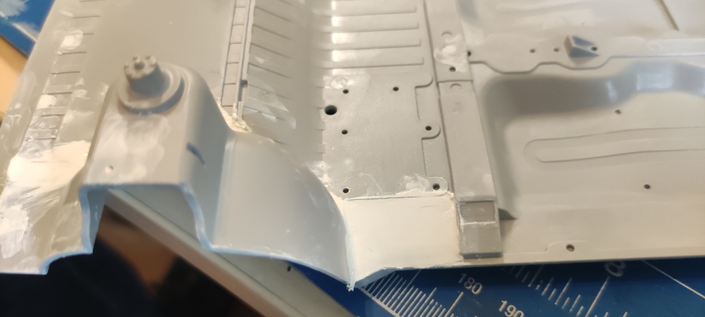

Ich habe die hintere Partie der Bodengruppe verschliffen.
Dann den Käfig aufgelegt und vorn an den Domen verklebt. Nun habe ich den Käfig so gesägt das es später nicht mehr sichtbar ist und er abnehmbar ist. Ich habe vor ihn zusammen mit der Bodengruppe zu lackieren.
Als nächstes kam die T-Verstrebung im Cockpit dran. Wie man sieht sind auch hier gewaltige Spalten die ich nicht so lassen kann. Zuerst verklebt und dann wieder mit Milliput gearbeitet.
Das lasse ich jetzt bis morgen trocknen um alles nochmal nachzuschleifen.

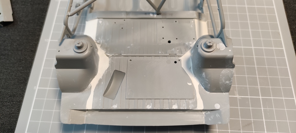

Zum Modell selber möchte ich noch hinzufügen das ich nicht die Martinivariante auf dem Kartonbild bauen werde sondern die für mich schönere Team Griffone Variante in Schwarz Gold.

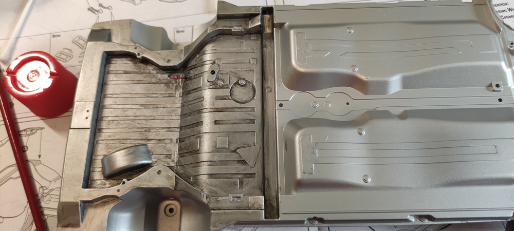

Heut Morgen habe ich dann die ganzen Stellen verschliffen. Somit ist die Bodengruppe fertig zum Grundieren und später für die Lackierung. Laut anleitung soll es mit Metal. Flat Aluminium geschehen.
Meine Frage an euch hier ist, könnt ihr mir da eine bestimmte Grundierung und Lack empfehlen? Ich bin schon zu lange raus aus dem Geschäft und weiß nicht was jetzt so das Beste dafür wäre.
Desweiteren habe ich vorher noch einige Spalten verschlossen wie man hier gut erkennen kann.

Nachdem der Vallojo Primer über 24h getrocknet hat ging es ans lackieren. Für die Bodengruppe und den Käfig habe ich Vallejo Metall Color 701 Aluminium genommen und mit der Airgun aufgetragen.

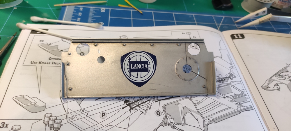

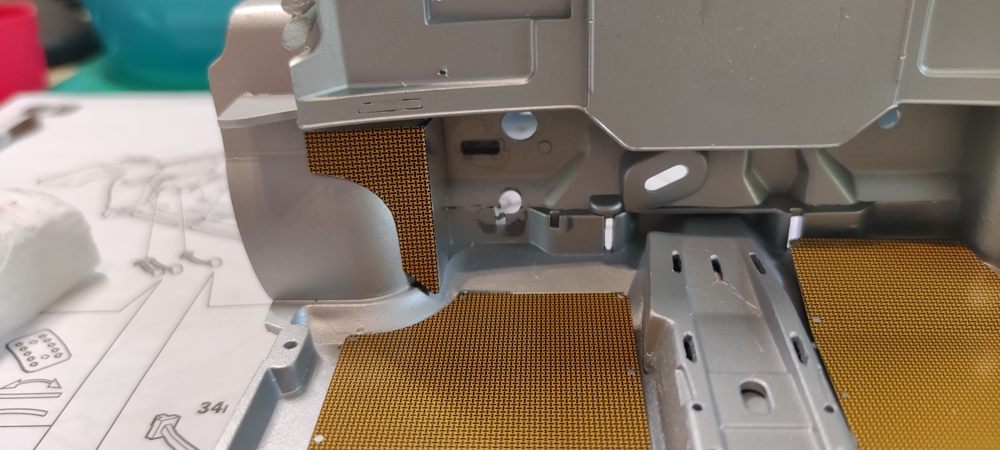

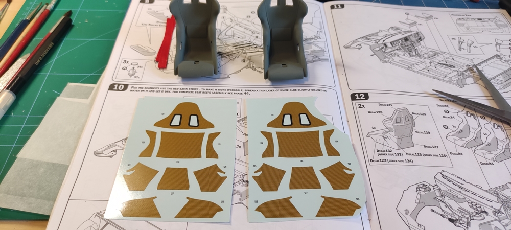

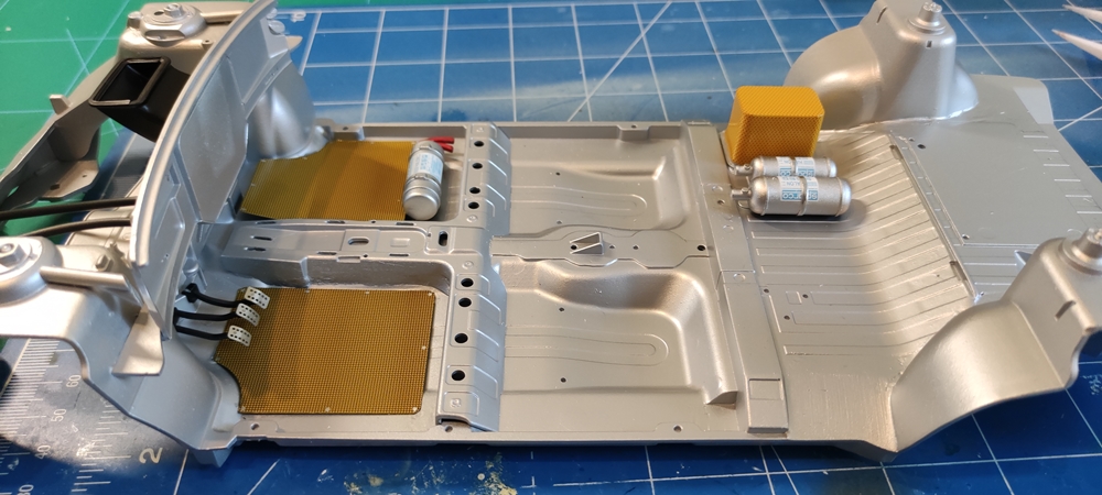

Die Arbeiten am Cockpit und Bodengruppe gehen mit den anbringen der Fußbretter aus Kevlar weiter. Diese sind als Ätzteil im Bausatz enthalten und die passenden Decals auch.
Dann ging es an den Feuerlöscher vor dem Beifahrersitz und die beiden für die Feuerlöschanlage. Diese erhilten auch Decals un Detailbemalung mit einen Molotov Stift Cromesilber.
Ausserdem musste noch die Abdeckung der Batterie mit Kevlardecals versehen werden.
Die Pedalerie wurde noch verbaut. Hier kamen auch Ätzteile zum Einsatz.
Noch einige Fotos vom zusammenbau heute. Als nächstes ist dann das Armaturenbrett drann.

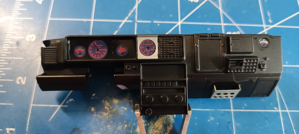

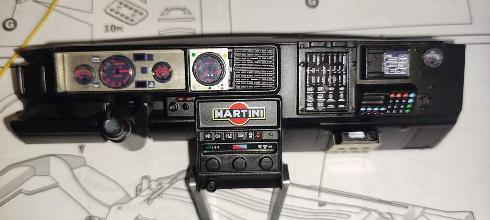

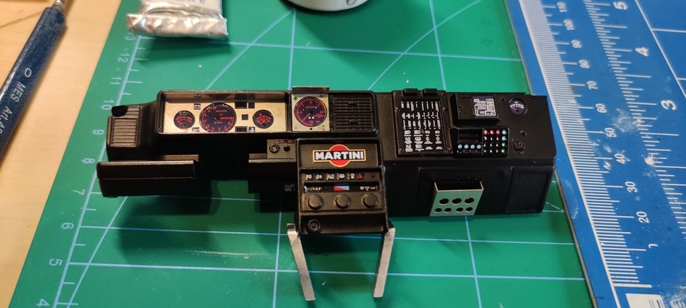

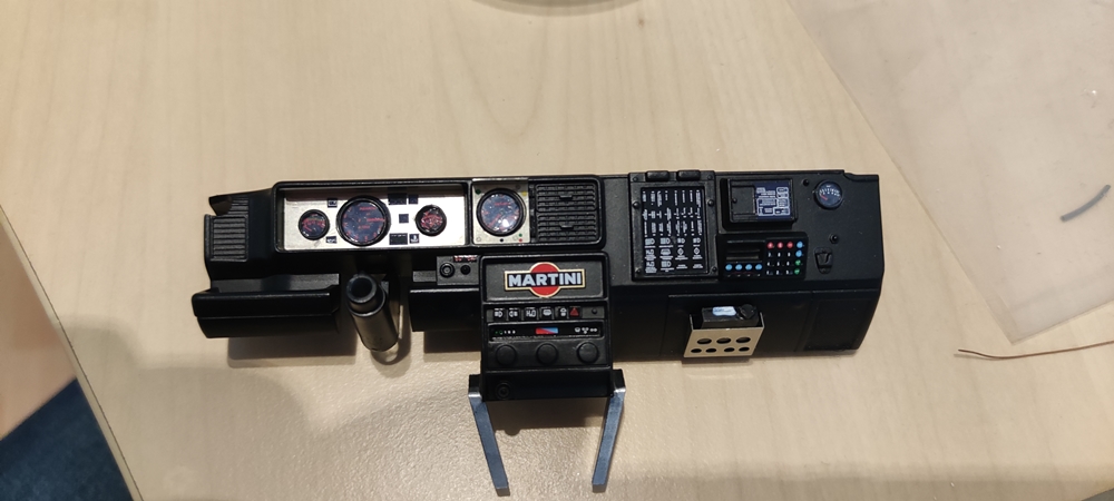

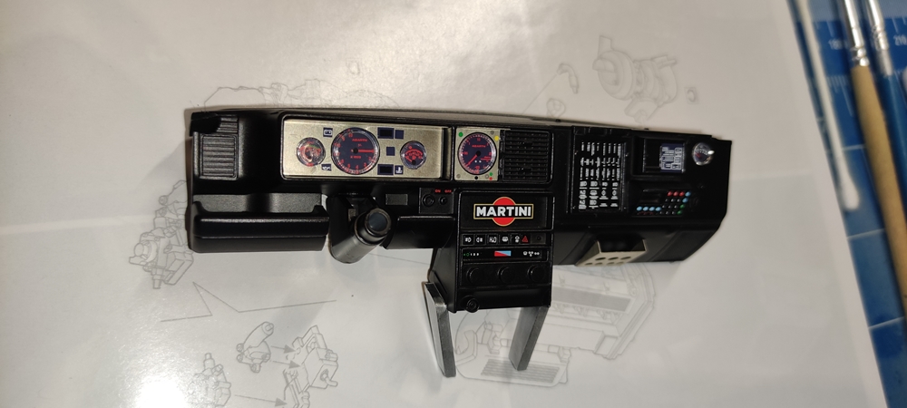

Die erste richtige Herrausforderung ist das Armaturenbrett. Dieses wird mit Ätzteilen und Decals verfeinert. Viele kleine Decals aber gut machbar mit Microsol.
Auf vielen Originalfotos konnte ich noch ein Funkgerät sehen, welches hier leider nicht berücksichtigt wurde. Dieses werde ich Scratch bauen.
Die winzigen Scheiben sind nur aufgelegt und haben noch eine feine schwarze Umrandung die ich noch machen muss.
LG Frank

Habe aus Plastikcard das Funkgerät gemacht und dünnen Draht für das Kabel zum Handgerät um einen 0,6er Bohrer gewickelt. Fehlt nur noch das Handgerät, aber hab da auch schon eine Idee wie ich das selber baue.
Ausserdem sind jetzt die Scheibenränder bemalt und verklebt.

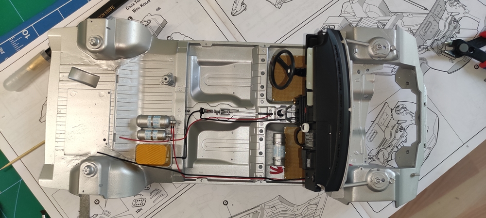

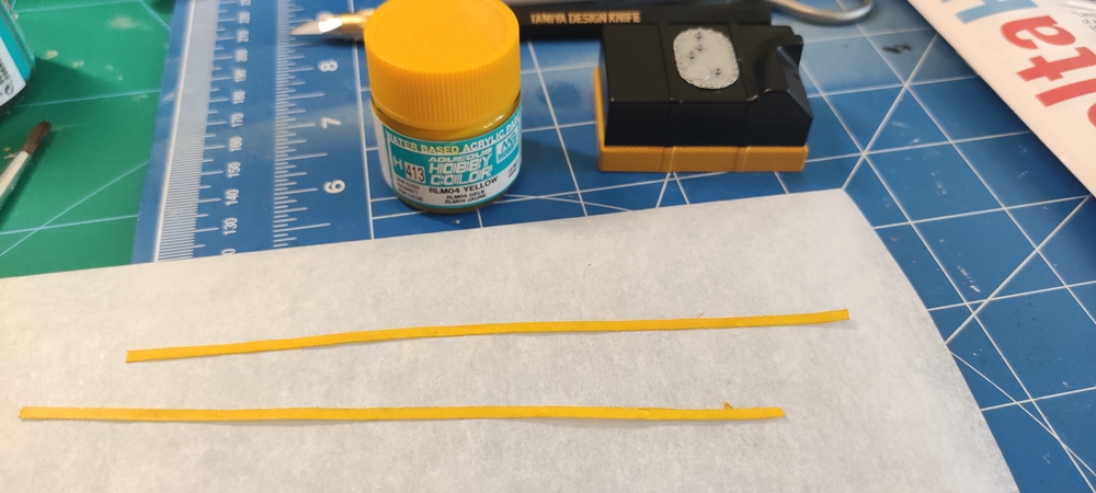

Mittwoch, 5. Oktober 2022, 10:42
Moin
Kleines Update zum aktuellen Bausstand.

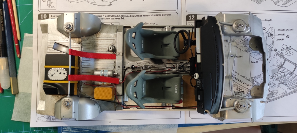

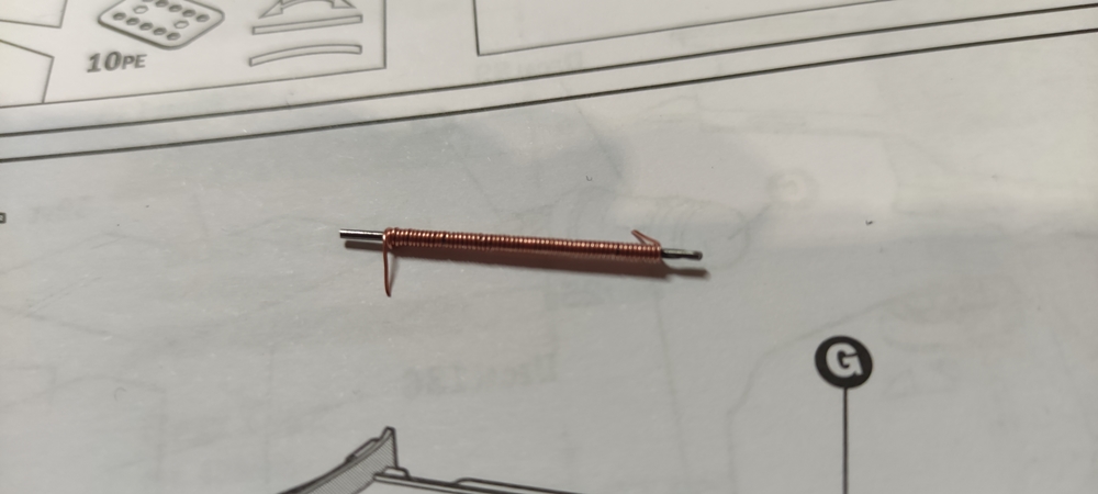

Ich habe den Fußraum des Fahrers verändert und die Pedale nach oben verlegt. Ausserdem eine Fußstütze aus Aluschale geschnitten und mit Kevlardecal versehen.
Dann ging es an die vielen Schläuche und Leitungen im Fahrzeug.
Das Funkgerät ist nun auch endlich fertig.

Habe am Unterboden angefangen mit der Darstellung von Verschmutzung.
Auch der Innenraum hat seine Gebrauchtspuren erhalten. Allerdings kommt es auf den Fotos zu stark rüber, sieht in realen aber nicht so aus.
Den Tank habe ich schon angefangen. Da müssen noch Gurte und Leitungen dran die von Italeri nicht vorgesehen sind.

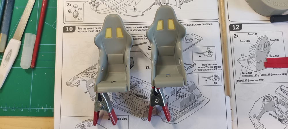

Sonntag, 9. Oktober 2022, 14:57
Moin
Einiges geschafft gestern und heute.
Gestern habe ich den Tank mit selbst gemachten Gurten aus Hansaplast verfeinert. Dazu habe ich das Feine Gewebe auf Papier geklebt und anschließend Gelb lackiert. Zwei Ösen aus Draht halten diese und die Gurte wurden mit Sekundenkleber fixiert.
Auch die Kofferraumabdeckung ist fertig und die hintere Domstrebe wo schon Teile des Gurtes verbaut sind.

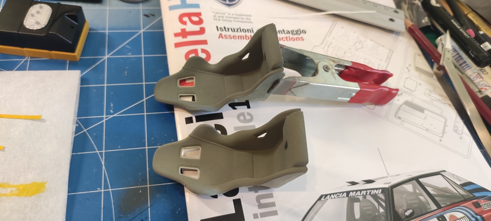

Dann kam der wirklich spannende Teil mit den beiden Sitzen. Diese habe ich, für mich zum ersten mal, mit Microballs beschichtet was auch ganz gut klappte dank eines Tips von Bodo. Vorher wurden die Gurtöffnungen abgeklebt. Dann ging es an die vielen Decals für die Rückseite aus Kevlar.
Einen schönen Sonntag euch allen
