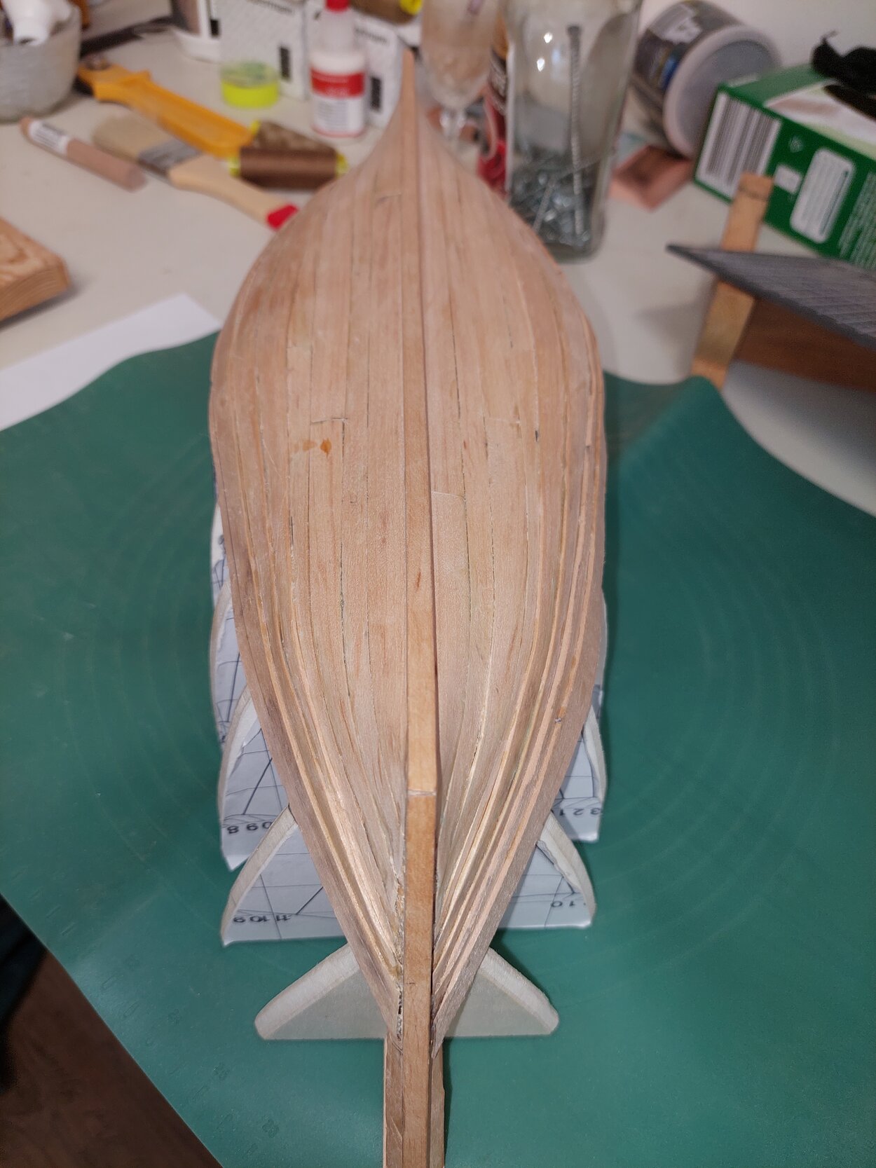

So und nun zum Aktuellen Stand.

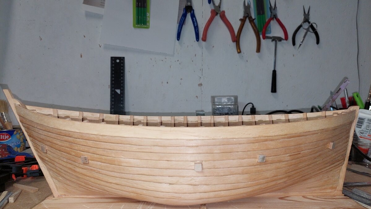

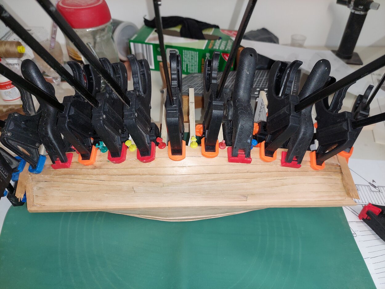

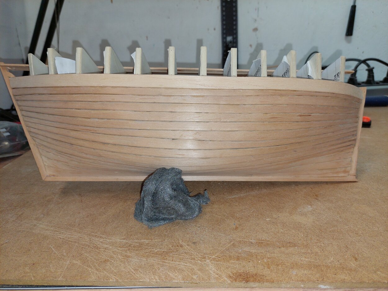

Hier die Beplankung Welche mir Aufgrund der Klinkerung doch Einige Probleme bereitete ,war Absolutes Neuland für mich.
Nun mussten nur noch die Hilfsspanten Raus.
Das Entkernenging Absolut Problemlos von Statten,Operation gelungen Kogge Lebt.

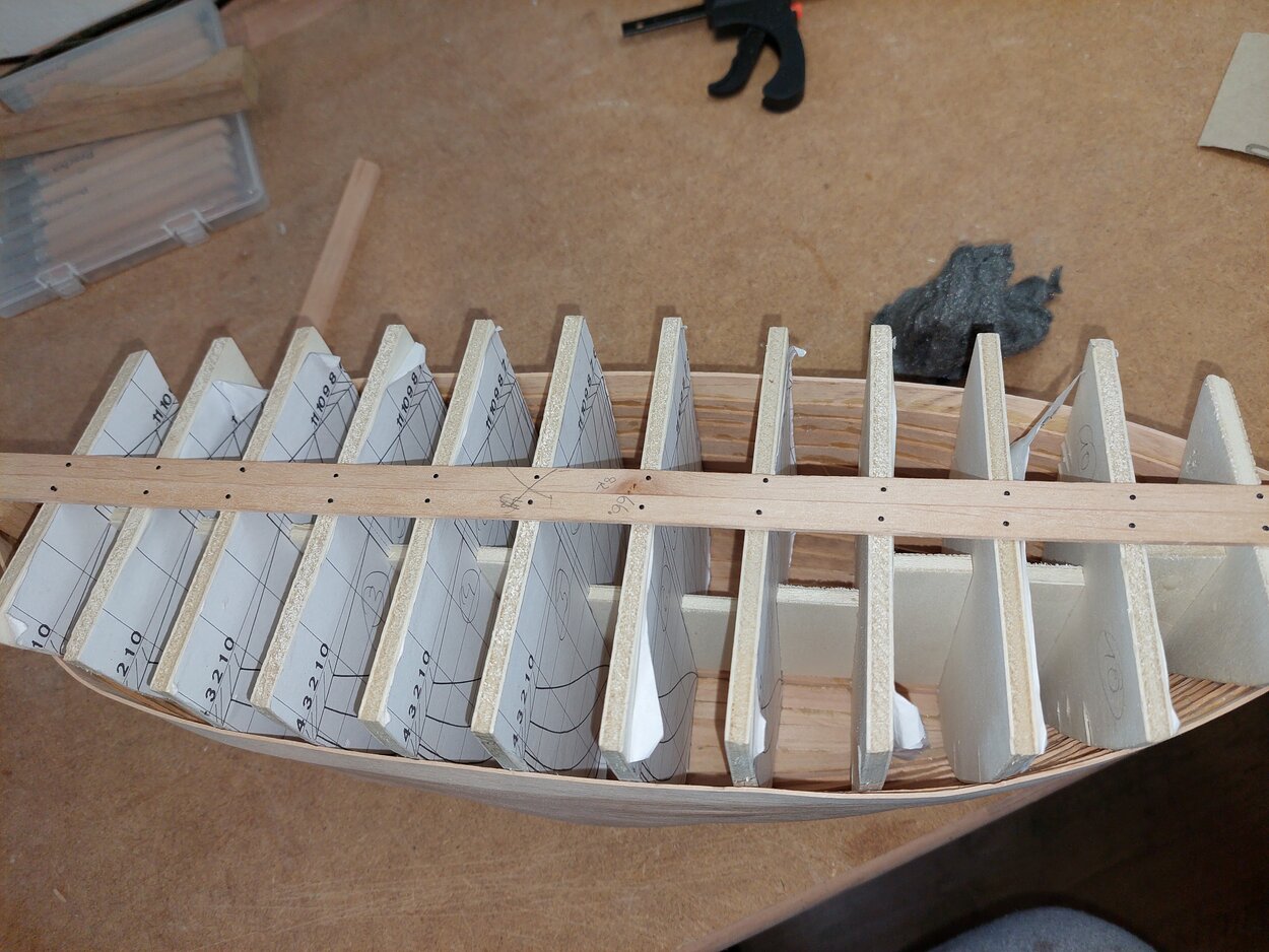

Hab nach der Plankung mit dem Anbringen der Hilfsspanten (Heißen die auch so ) angefangen .Normalerweise hätte ich sie nach dem Oberflächenlauf der Klinkerplanken ausschneiden müssen,was mir aber zu Aufwändig Erschien.
Da es später nicht mehr Sichtbar ist entweder durch Planken des Laderaums oder Deckplanken verdeckt habch drauf Verzichtet.
Hi Ingo
Soweit meine Recherche ergeben hat ,wurden die Gewässerten und gebogenen Planken im Bodenbereich Kreweel und Seitlich in Klinkerbauart mit Eisenklammern nd Nägeln Zusammengefügt . Die Nägel und Klammern wurden später auf der Innenseite Umgeschlagen und wirkten somit wie ne Art Niet.Die Spanten wurden dann Nachträglich Eingebaut und auch Nagelvernietet.So ist jedenfalls mein Wissensstand.
Hab noch 2Bilder Geschossen von meinen Baufortschritt und bin Gespannt drauf wie Weit ich nächste Woche komme.

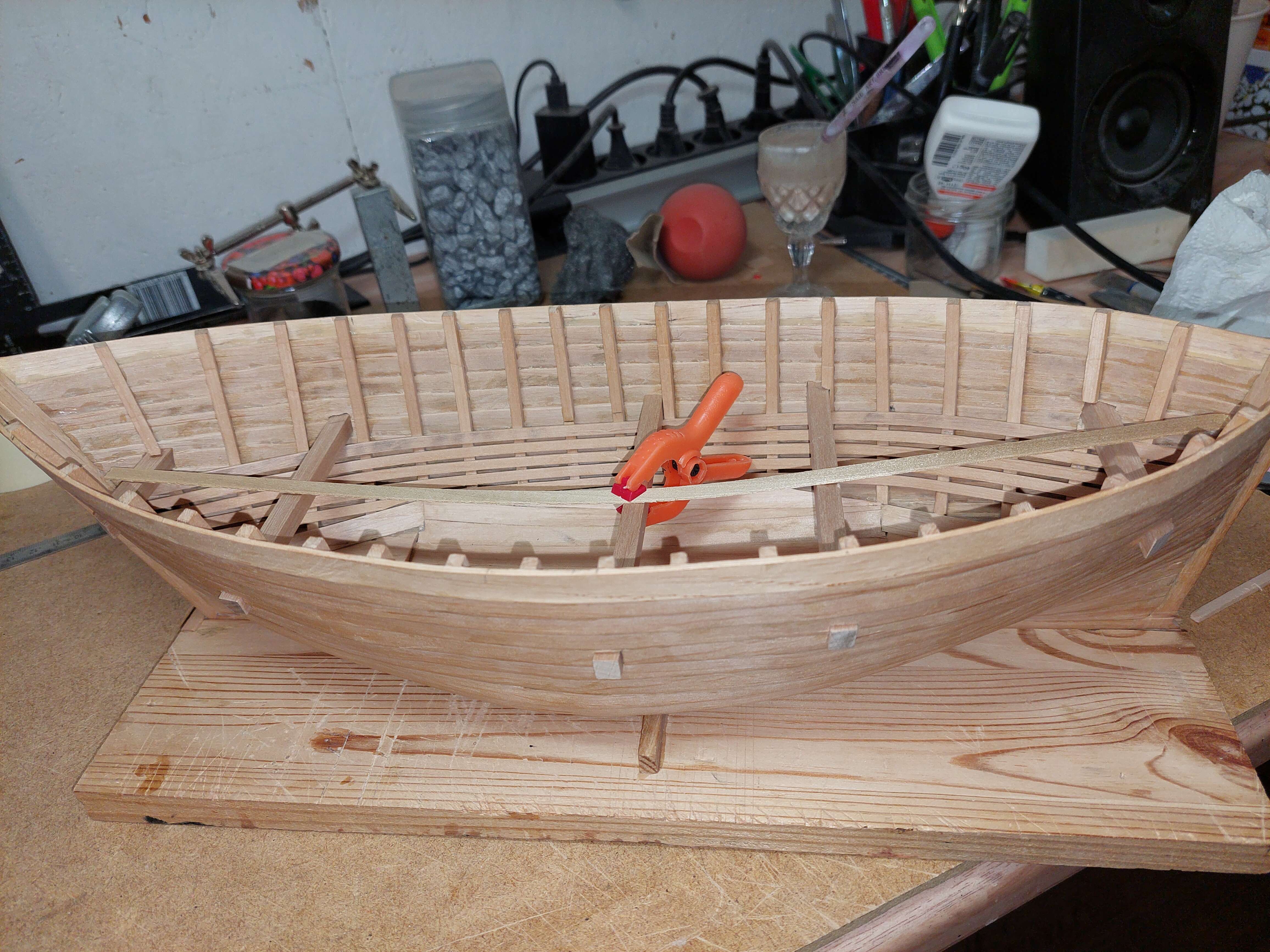

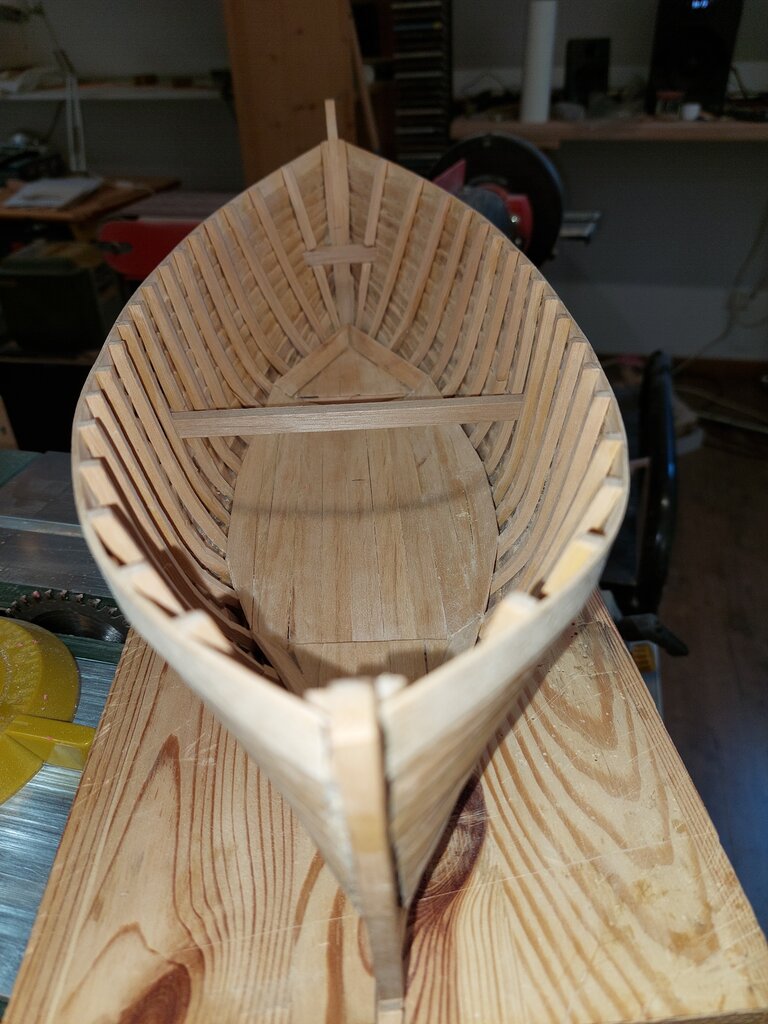

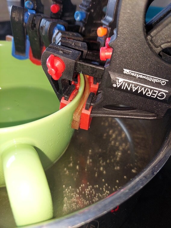

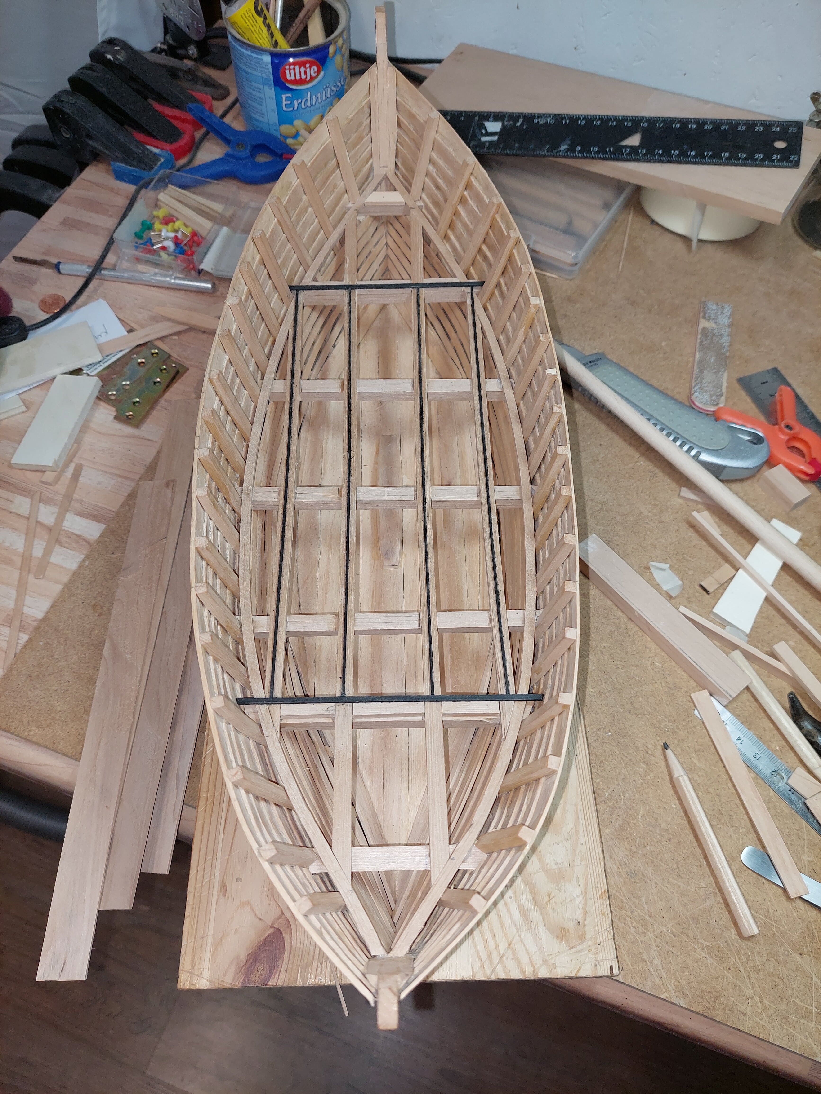

Nachdem ich die Arbeit mit den Hilfsspanten Vollbracht hab ,gings an die Plankung des Laderaum bodens.
Not Macht Erfinderisch ,ich weiß zwar nicht für was die Erbsen bestimmt waren (ich esse sowas eh nicht),so haben sie doch ihren Zweck als Plankenbeschwerer gut Erfüllt.
:lol:
Wie man sieht ist der Laderaum verplankt nun mußte ich ein Bisschen Umplanen.
In der Zeichnung war das Deck ja Längs also in Flucht des Kiels geplankt,habe mich aber für die Quer plankung mit Losen Brettern entschieden.Deshalb kamen noch zusätzlich Querbalken zwischen und Durch die Bordwände.
Auf diese Montiere ich dann Längsbalken die als Auflager der Planken dienen.Die Querbalken Ordne ich so an das sie das Spill ,den Knecht und die Pfosten der Kastelle Unterstützen .
War ne ganz schöne Messerei um die Richtigen Höhen der Querbalken zu bestimmen ,damit ich nicht aus Versehen unterhalb der WL Austrete aber es Passt soweit mit Deckhöhe und Laderaum Überein .
Durchgangshöhe im Laderaum 1,8m Relinghöhe zwischen 1,4m in Masthöhe und 1,65m am Bug.
Denk mal das sollte Reichen .So das wars auch schon wieder für Heute.

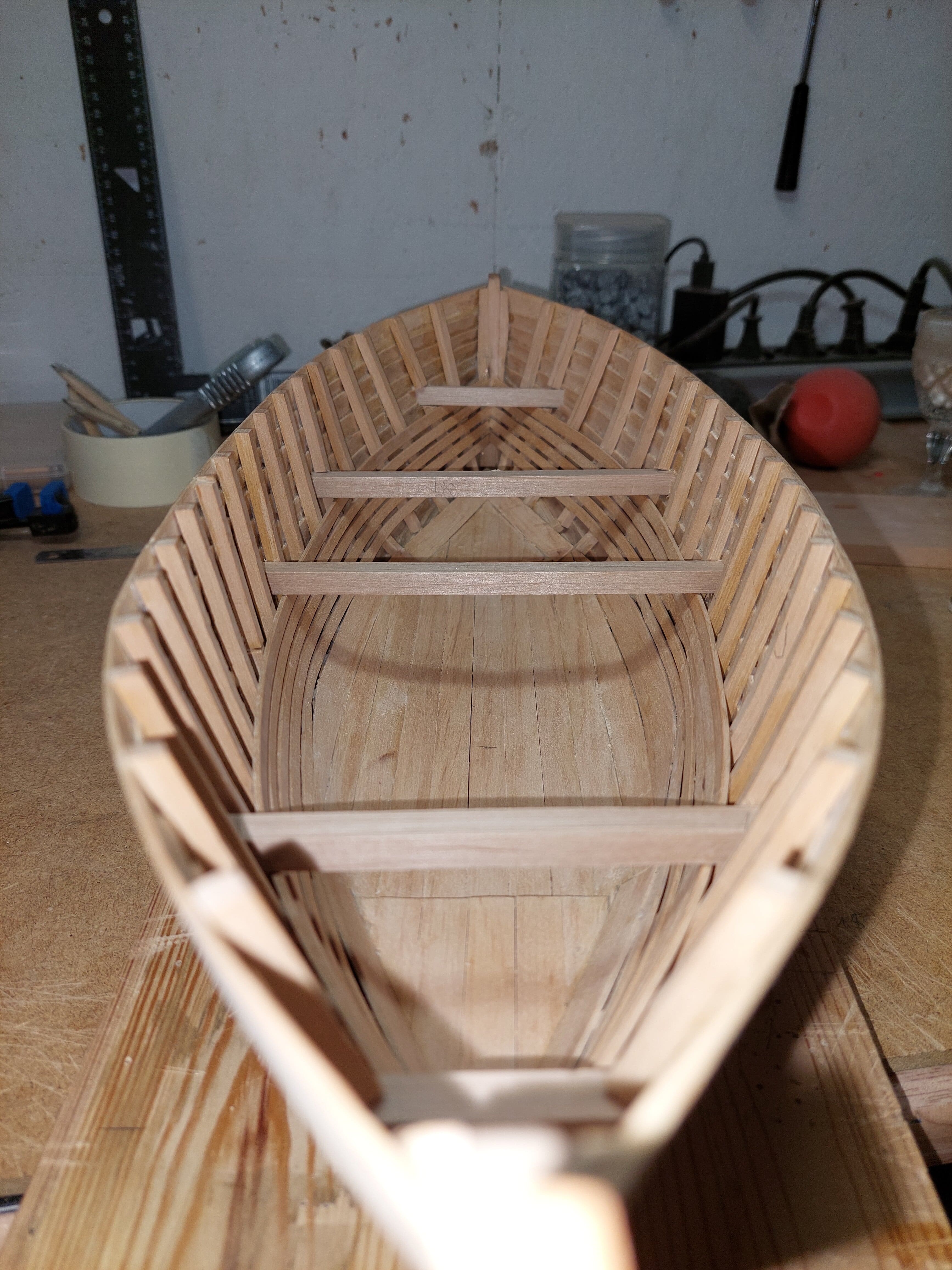

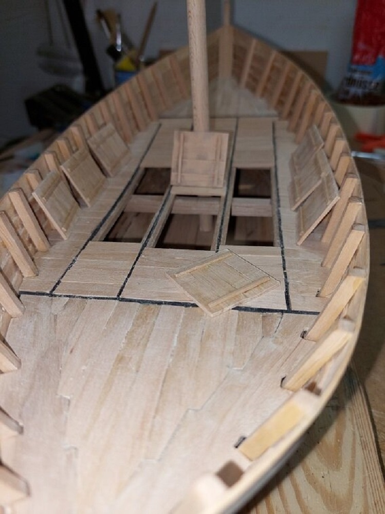

Als erstes hab ich mich an die Fortsetzung der Arbeiten mit den Deckbalken gemacht ,und siehe da sie sind drin.
Montirt sind die Balken nur Provisorisch ,das heißt durch die Öffnungen gesteckt .
Nun gehts an die Wegerug ,wobei ich den Obersten etwas Stärker ausgeführt hab ,so als ein Immitat eines Balkwegers.
Ein paar kurze stücken müssen noch gemacht werden aber das soll erstemal Reichen für dieses WE.
Hab zum schluß nochmal die Deckbalken Montiert und ne Leiste Aufgelegt .Wie ihr seht muß ich die Deckbalken in der Höhe noch etwas Anpassen .Es sollte Reichen wenn ich sie ein bisschen Strake so wie bei den Spanten.
Das wars dann auch für Heut
Gruß Steffen

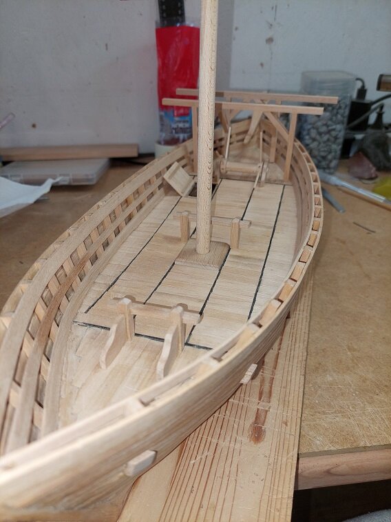

Nach 3 Wochen wieder mal ein Lebenszeichen von mir ,und es ging auch weiter an der Kogge.
Hab jetzt die Balken mit den Längshölzern versehen und gleich noch die Trennleisten för die Plankung Montiert.
Jetzt gehts an die Deckplankung.
Weitergemacht an der Verplankung und im Bastelwahn vergessen Fotos zu Machen ,aber es sollte alles Ersichtlich sein.
Wie man sieht ist die Deckplankung soweit fertig ,habe ein Paar Stellen Demontierbar gelassen um dann später die Fracht einbringen zu können.
Als nächstes müssen noch 3 Planken an die Innenseite der Bordwand dran und noch vieles mehr .

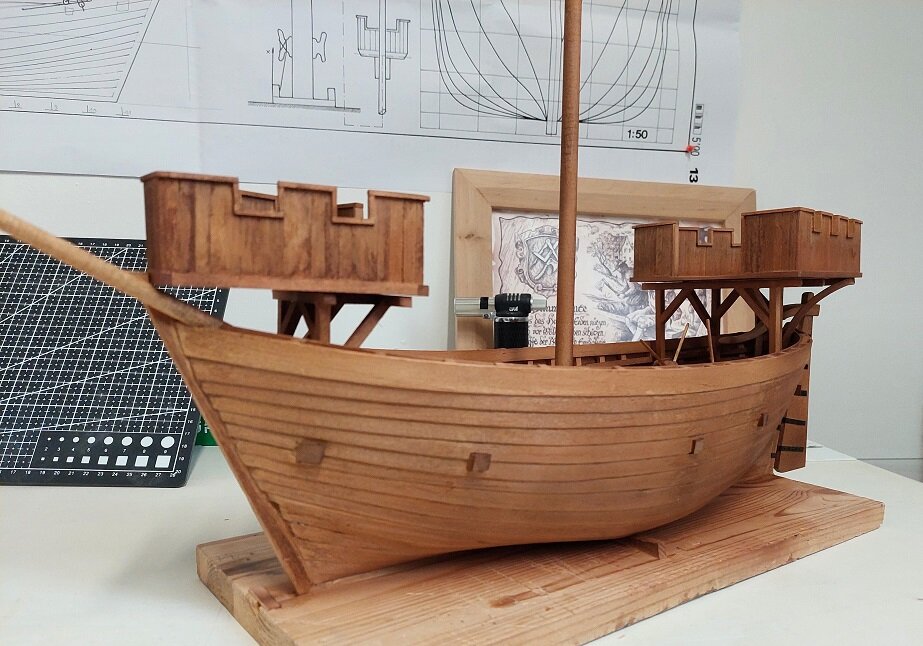

Hallo Zusammen Hier isser Widdermal

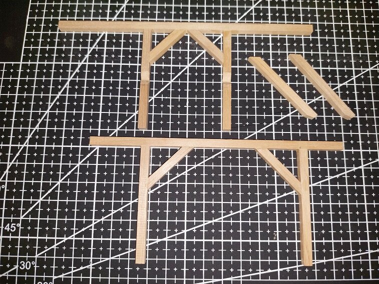

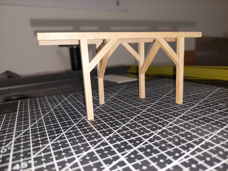

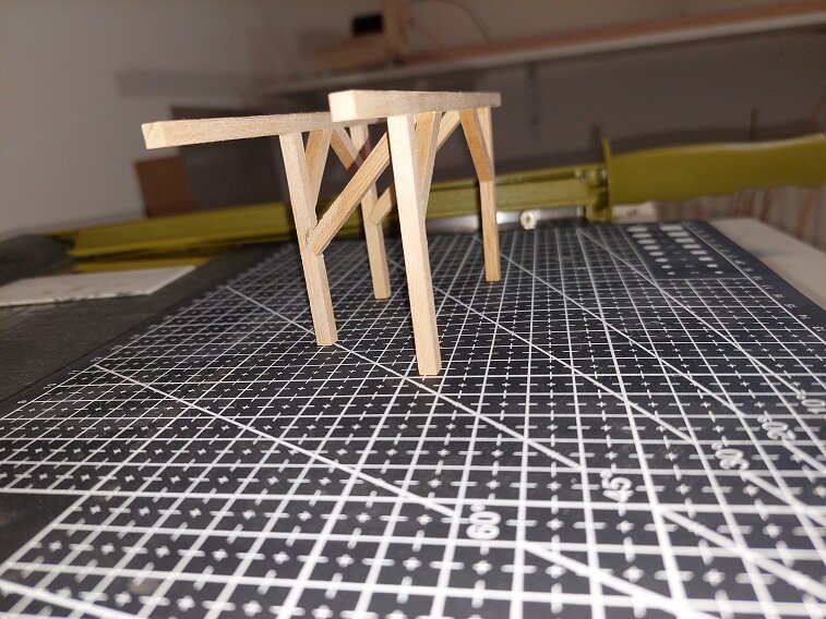

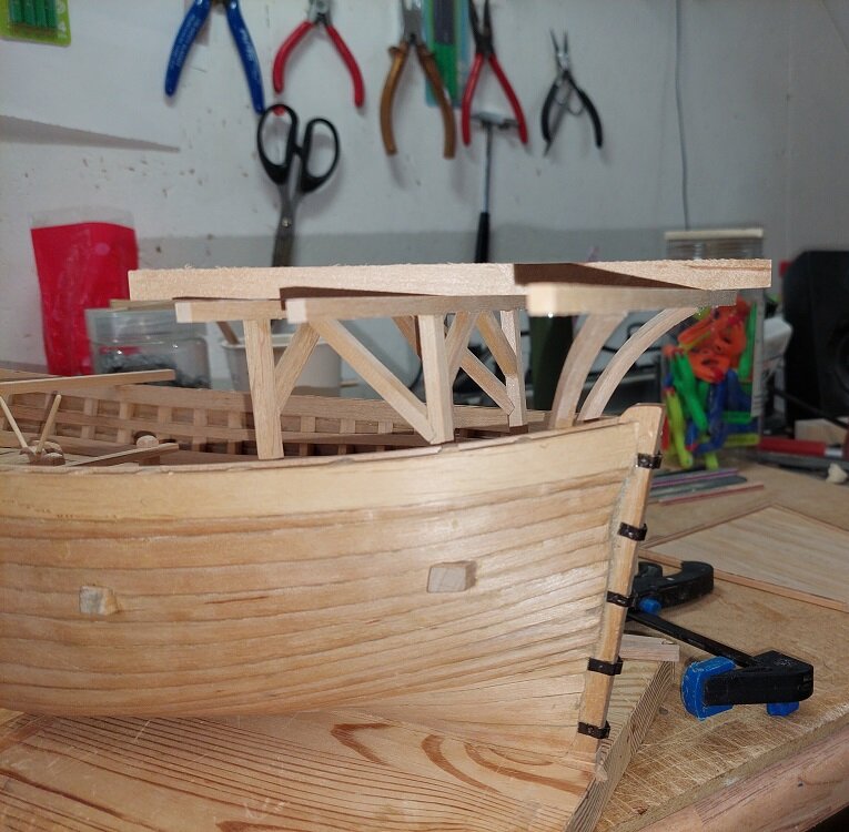

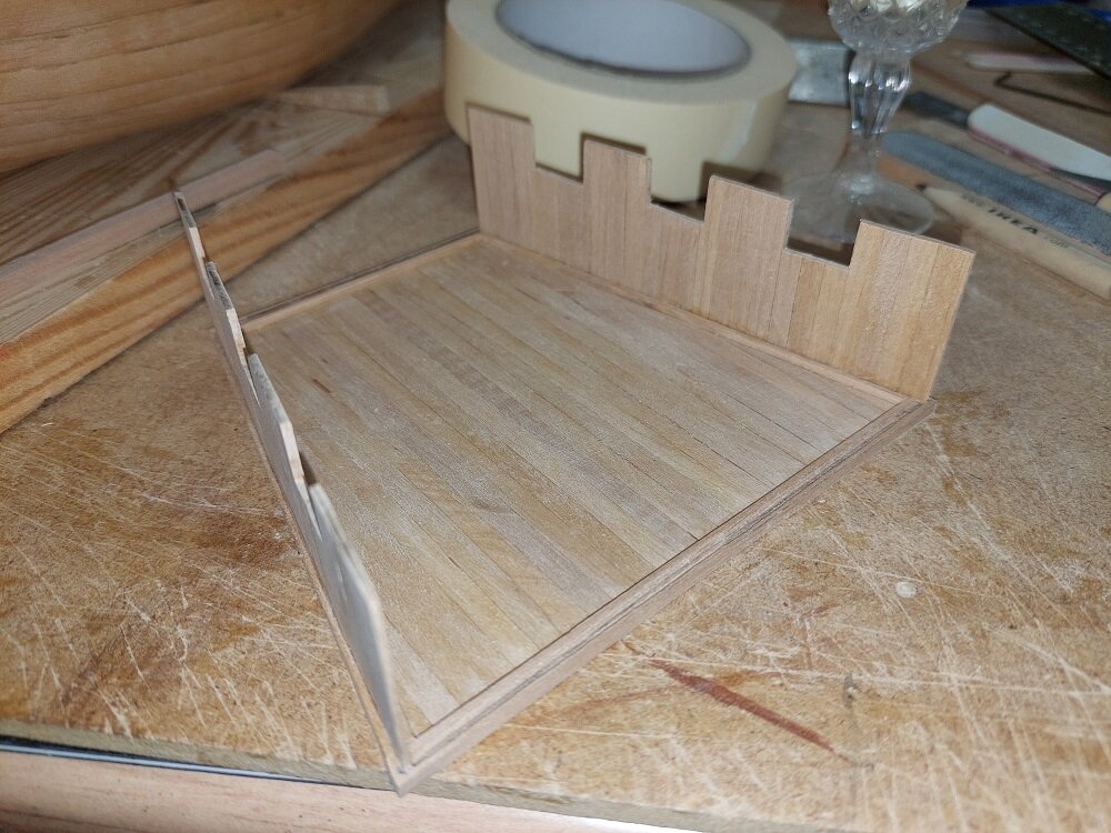

Nun wurde mal ne Stellprobe mit den Vorhandenen Teilen gemacht.

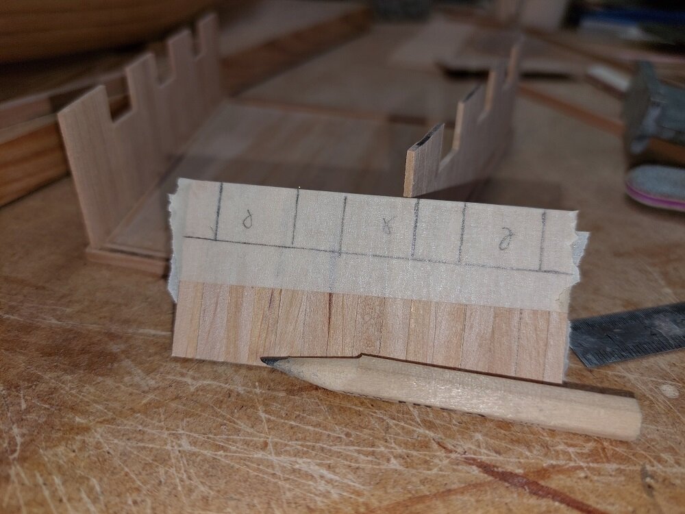

Jetzt gings an die 2 Jochê für das Heckkastell.
Jetzt ans Zusammenbauen.
Das Biegen der ganz Achtern liegenden Pfosten ist in Arbeit ,soll aber noch genügend Zeit zum Trocknen bekommen ,also gehts nächste Woche damit weiter.

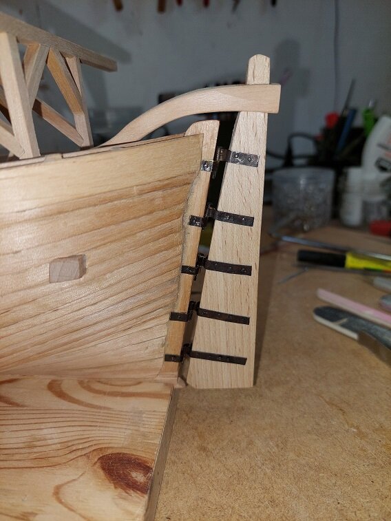

Ehe ich es Vergesse,am Ruder war ich ja auch noch am Werkeln.

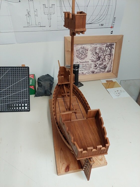

Undzum Ende habch noch ein Bild vom Ganzen.
Und somit wünsch ich euch allen noch nen schönen 4. Adv
Gruß Steffen

index.php?page=Attachment&attachmentID=514031
index.php?page=Attachment&attachmentID=514032

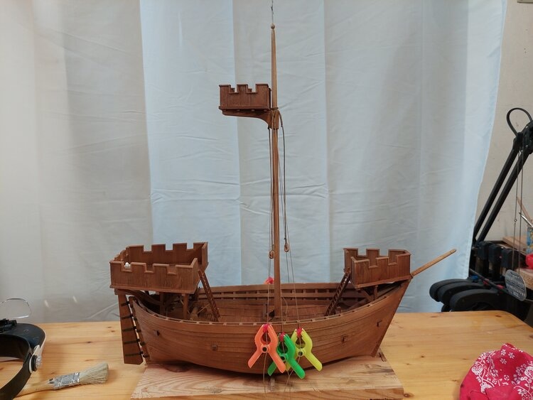

index.php?page=Attachment&attachmentID=514033
Bis Denne
Gruß Steffen

Das Joch fürs Heckkastell.
Die Kastellwände inder Vorbereitung. Um beim Ausarbeiten Unnützes ausreißen zu Verhindern sind die Gegenüberliegenden Wände zusammengepappt und Abgeklebt ( Malerkrepp).
Hier die Montage der Brüstung ,um die Bodenkonstruktion sind Leisten mir Nut Galeimt. Verhindert beim setzen der Brüstung das Verbiegen und lässt sich besser Befestigen.
Das Vor und Achterkastell das Mars und die Marssaling.
Und hier zum Jahresabschluß ein Paar Bilder vom Ganzen nach der Entbearbeitung .Habe als erstes mit Eiche dann mit stark Verdünntem Moorbaum Gedunkelt (Beize). Zum Schluß kam noch Verdünnte schwarze Wasserfarbe dazu und das Finale war die Ölong (aber nicht die letzte).Das alles sollte einen gewissen Alterungseffekt Erzeugen , mir Gefällts und Euch hoffentlich auch.Alle Aufbauten sind noch nicht Verleimt das Folgt als nächstes nun gehts an die Rah ,das Segel und die Takelung.Nebenbei noch ein bisschen Stöbern wie die Blöcke im 14 Jahrhundert so aussahen .Die Rah will ich mitsamt Segel irbendwie auf Deck oder der Reeling Lagern ,aber mal sehen wie das so Wirkt.
Wie ihr seht es is noch viel zu tun im nächsten Jahr.

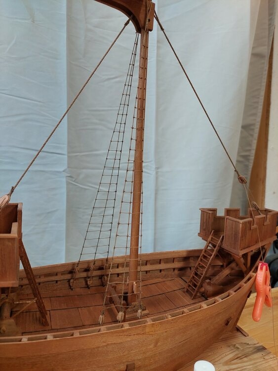

Nach Über einem Monat kann ich Endlich mal was Bruchbares Vorweisen.War nach einem A-Unfall gesundheitlich nicht dazu in der Lage.
Aber nu gehts wieder Einigermaßen.
Wie ihr seht habch mich erstemal mit den Stagen und Wanten Beschäftigt mit den dazugehörigen Arbeiten des Taue herstellens .
Viel isses nich geworden aber für ein Wochenende ist das imvergleich zu den letzten Wochen schon ein Schritt in die Richtige Richtung.
Mehr gibts Leider nicht zu Zeigen aber Bald gehts Weiter

Sonntag, 12. Februar 2023, 09:33
Hallo protector,
hatte erst gestern Abend hier in Deinen Baubericht reingeschaut und mich gefragt, wo Du steckst, obwohl ich weiß, daß sich Bauberichte in die Länge ziehen können, nicht nur, weil es einfach dauert, bis was gefertigt ist, sondern, weil manche auch einfach aus Gründen pausieren (müssen).
Hoffe, Dir geht es wieder gut!
Und die Kogge lässt mich vor Neid erblassen!
Gruß, Yachia
Sonntag, 12. Februar 2023, 12:09
Auch von mir gute Besserung.
Montag, 13. Februar 2023, 13:53
Halo Steffen, gute Besserung von hier aus. Deine Kogge sehr gut aus, an den Gerüsten für die Kastelle sieht man, dass du mit viel "craftmanship" ans Werk gehst. Beste Grüße Klaus
Mittwoch, 15. Februar 2023, 16:09
Hallo Steffen,
schön, dass Du wieder auf`m Damm bist.
Kleine, aber leckere Fortschritte. :ok:

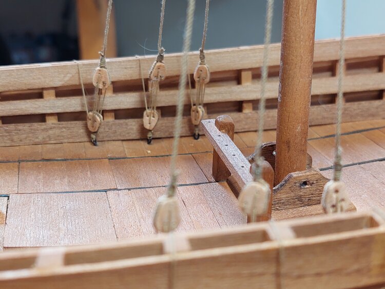

Ne Kogge / Scratch
Hallo Zusammen, schönen Sonntag
Weiter gings an der Kogge ,habe die Wanten gespannt und die Webleinen angebracht.
Nun gehts mit neuem Elan ans Segel.
