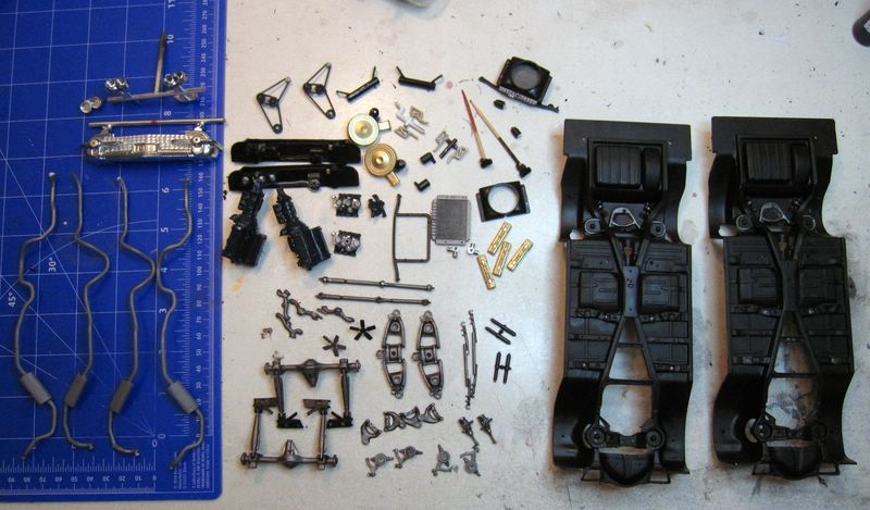

Motor und Unterbau
Anfang Juli letzten Jahres waren die meisten Unterbau- und Motorteile beider Kits dann angepinselt....

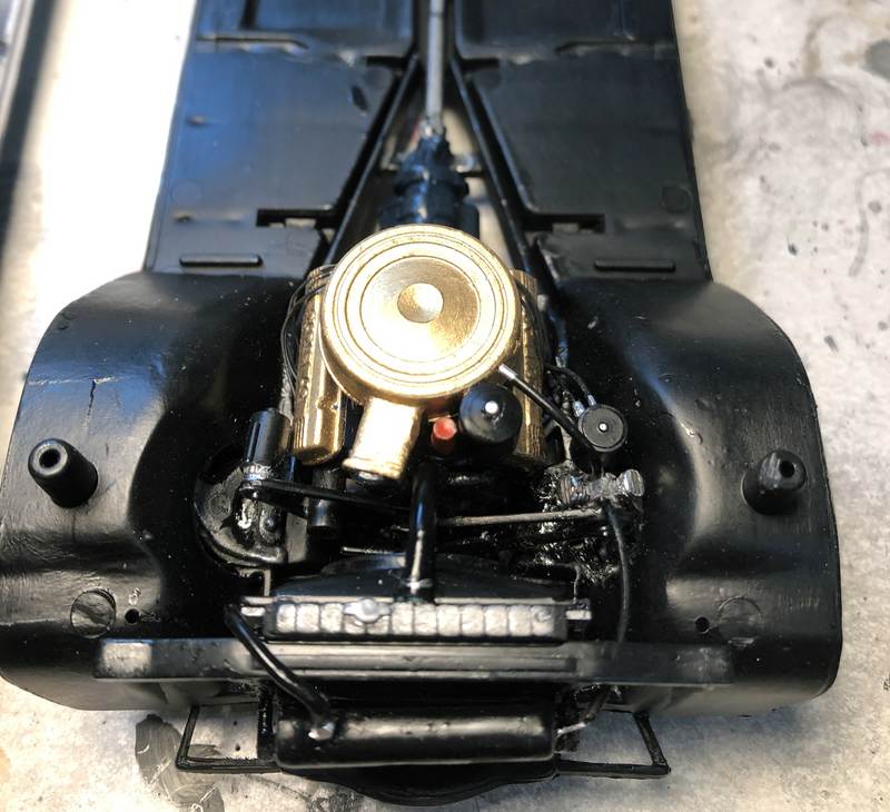

Der erste Motor (der, der weniger detailliert werden sollte), saß im Fahrgestell.....
.....und damit ging der Ärger dann auch los.
Wenn man sich das ganze mal genauer ansieht, scheint es oft so, als hätte jemand angefangen, den Bausatz zu planen, jemand anders weitergemacht, jemand drittes dazwischengefummelt und zum Schluss nochmal ein Controller drin herumgestrichen. :verrückt: Abgesehen davon, dass der Seville und der Biarritz sich nämlich NUR in genau ZWEI Teilen unterscheiden (nämlich dem Dach und der Heckscheibe, was bezogen aufs Original falsch ist), findet man zum Beispiel drei sinnfreie Aufnahmelöchlein am oberen Motordeckel....
Ich würde mal vermuten, dass in das rechte die Spritpumpe sollte, und in das linke der Verteiler. Beide Teile gibt es nicht. Deswegen habe ich versucht, wenigstens den Verteiler irgendwie aus einem leicht abgedrehten 6-mm-Polystyrolstab nachzubilden. Ich hab einmal von hinten nach vorne gebaut - also Verteiler mit Zündkabeln gefertigt und dann versucht, die selbstgebohrten Kerzenlöcher zu treffen. War Mist und sah Scheisse aus. :thumbdown:

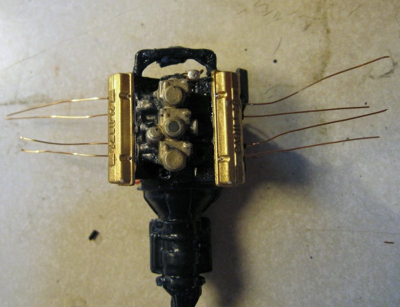

Daraufhin dann einmal von vorn nach hinten - also Zündkabel zuerst in die Kerzenlöcher ....
....und dann einen Verteiler gefertigt, in den ich versucht habe, die Kabel einzustecken. Dabei hab ich sogar versucht, die präzise Zündfolge zu treffen.
Wurde auch Scheisse. Einfach zu fummelig klein für mich, das Zeug. Bin froh, dass der Verteiler sowieso fast völlig vom LuFi-Gehäuse verdeckt wird und da jetzt irgendwie die Zündkabel drunter rauskommen. :whistling:

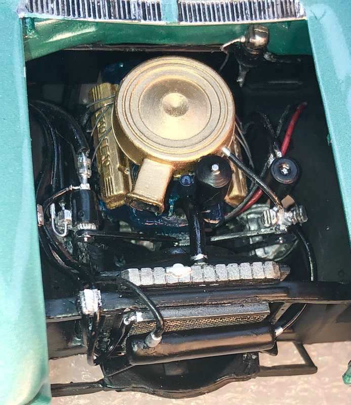

Hier dann der von den zwei Motoren/Fahrgestellen, der detaillierter werden sollte. Man sieht ein wenig das Verteiler/Zündkabelgemetzel und die selbstgefertigte Wasserpumpe (merkt man ja gar nicht....).....
Das rote und schwarze Kabel werden hinterher die Heizungsschläuche zum Heater, der an der linken Spritzwand saß. Das ist nicht original, denn eigentlich waren beide Schläuche schwarz. Schlaue Köpfe sind aber später auf die Idee gekommen, den Vorlauf mit roten Schlauch zu kennzeichnen, damit man die Anschlüsse nicht vertauscht. Fand ich lebendiger und hab es auch so gemacht.
Rechts erkennt man übrigens die Verschlauchung der Luftfederung. Der Ansaugschlauch des Kompressors (das frei rumbaumelnde schwarze Kabel) kommt hinterher an den Luftfilter. Der Zweizylinder-Kompressor arbeitete auf derselben Welle wie die Lenkservopumpe, und die komprimierte Luft wurde in ein länglich-rundes Reservoir gedrückt, das vorn vor dem Wasserkühler saß. Von dort lief ein weiterer Druckschlauch aus einem Ventil am in Fahrtrichtung rechten oberen Ende des Lufttanks neben dem Wasserkühler abwärts und in den hinteren Motorraum zu einer Verteilermechanik. Die hab ich mir dann gespart, denn das lag sowieso so tief unten hinten, dass es niemand sieht. Mein Schlauch endet irgendwo in Höhe der Vorderachse.
Die Luftfederung war ein besonderes Gimmick, das man mit dem Eldorado bestellen konnte. Sie muss ziemlich ausgefuchst gewesen sein, allerdings hochgradig unzuverlässig. Die chronische Undichtigkeit war Legende, und viele Fahrer waren wohl mit dem AIR LIFT-Knopf im Inneren überfordert. Der sollte das Fahrzeug auf die größtmögliche Höhe (also praktisch aufgebockten Zustand) bringen, aber blies die Säcke so prall auf, dass das Auto nicht mehr bewegt werden sollte – wer erinnert sich noch an die höchste Stellung der Citroen-Hydropneumatik? So ähnlich.
Da kam es wohl zu jeder Menge Fehlbedienungen, zu Undichtigkeite sowieso und zum Schluss hatten Hersteller und Kunden die Konstruktion so satt, dass Cadillac ein Rückbaukit auf Schraubenfedern anbot. Dazu sollten Kompressor, Lufttank, Verteilerblock und Luftsäcke entfernt und durch Schraubenfedern ersetzt werden. Die ARII/IMEX-Modelle sind sozusagen ein unvollständiger Umbau und damit eine gemäß Manual hochgradige Authenzititätssünde – hier ist nämlich der Lufterzeuger im Motorraum noch nachgebildet, aber an den Achsen sitzen Schraubenfedern.
Heute sind nur noch eine Handvoll der erhaltenen Eldos mit Luftfederung ausgestattet. Die Arschkarte allerdings hatten die Besitzer des Spitzenmodells, des seit 1957 unveränderten Eldorado Brougham, der nochmal doppelt so teuer war. Der sah nicht nur anders aus als die anderen 1958er, für den gab es auch kein Konversionskit. Die Besitzer mussten also weiter mit der Luftfederung kämpfen, und ich treffe jedes Jahr einen auf dem Clubtreffen, der immer einen dicken Holzblock dabei hat. Den schiebt er unter das Auto, wenn er den Motor abstellt, damit er nicht wegen der Undichtigkeiten bis auf den Boden durchsackt..... :bang:

Am detaillierten Gestell ging’s jetzt an die Verschlauchung der Klimaanlage. Deren Kompressor sitzt in Fahrtrichtung rechts über dem Motor und ist – mit Verlaub – im Vergleich zum original viel zu klein geraten.

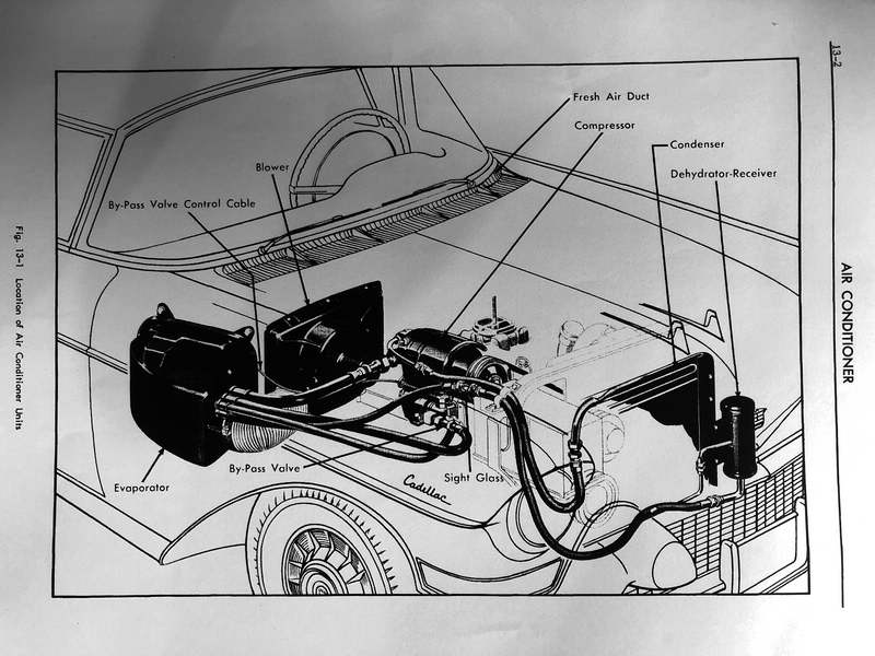

Die Klimaanlage ist eine größere Baustelle. Sie besteht aus dem Kompressor und einem Ventilblock daneben/darunter, einem riesigen Verdampfer unter dem rechten Kotflügel, einem Wärmetauscher zwischen Wasserkühler und Druckluftreservoir, einem Entwässerungsbehälter unten am Kühler, und jeder Menge Verbindungsschläuchen.
Außer dem Kompressor ist nichts davon im Kit. Man muss alles selber machen.
Vom Wärmetauscher hatte ich kein vollständiges Bild, nicht im Netz, nicht im WHB, nicht in der Teileliste :nixweis: . Ich kann also nur raten, wie der ungefähr ausgesehen hat und wie lang der wirklich war. Ich hab mir also was aus einem Stückchen Kupfermesh und meinem PS-U-Profil gebastelt.....
...sieht man hinterher eh nicht, wie ich feststellen musste, weil er optisch komplett hinter dem Druckluftbehälter der Federung verschwindet.
Den Ventilblock habe ich aus einem Stückchen PS-Sechskant- und Vierkantprofil zusammengesetzt. Davon hab ich irgendwie kein Bild gemacht. Die Entwässerung ist aus einem Stück PS-Rundprofil. Für die Schläuche habe ich größtenteil orange Signallitze genommen, für den dicken zum Verdampfer ein 0.7mm²-Kabelstück und für die Metalleitungsstücke 0.3-mm-Draht.
War fummelig und hat lange gedauert :wacko: ..... Den Verdampfer hab ich nicht nachgebildet – von dem sieht man eh nichts. Der Lüftermotor verschwindet im Original unter einem „firewall blister“ – einem komisch geundeten Blechdeckel, dessen Form ich niemals hinbekommen hätte, also hab ich’s gleich gelassen und die Ableitungen hinter dem Radkasten enden lassen.
Alles zurechtgebogen und zusammengeklebt, da sah das dann so aus:
...und dann die bunten Schläuche noch angepinselt, da kam dann das hier bei raus.....

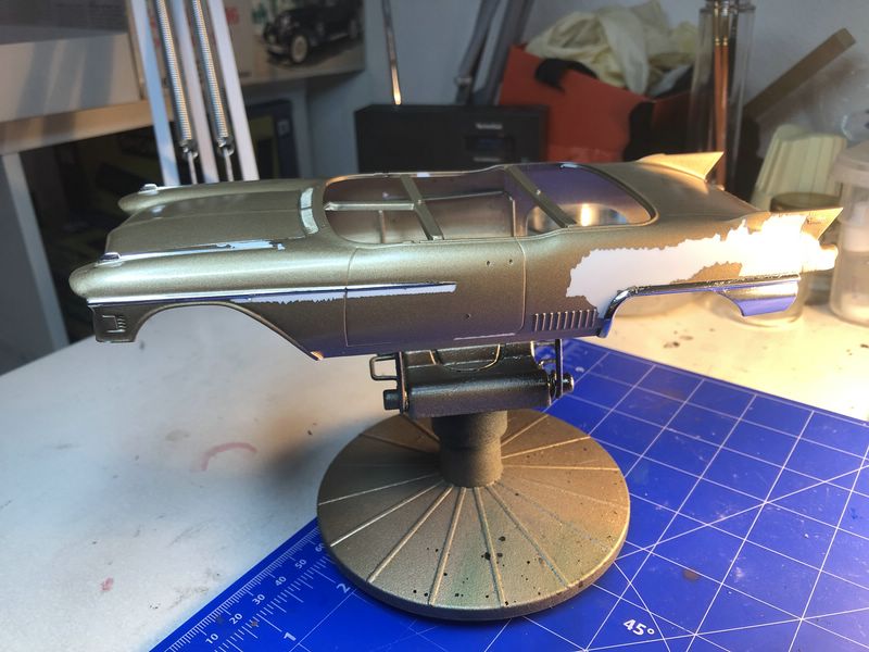

Der kupferne Biarritz aber war ein einziges Armageddon :bang: . Die erste Flasche Basislack war falsch gemischt und lief an der Karo ab. Erstes Entlacken, ......
......meckern gehen, zweite Flasche kriegen. Diesmal hat der Basislack geklappt bei beiden.....
....und jetzt hätte alles gut sein können, wenn mir nicht der Verdünnerlappen auf den roten Kofferraumdeckel gefallen wäre. Entlacken 2. Dann trug der Klarlack nicht mehr gleichmäßig auf, war wohl einen Tag zu alt....
...Entlacken 3. Neu grundieren, diesmal große Chromleisten mit abkleben – versuchen wir‘s doch mal mit Alclad....
....beim Abziehen der Abklebung platzt der Lack mit ab. Entlacken 4. Ich weiß gar nicht mehr, was danach schief gelaufen ist, jedenfalls gab’s nochmal Entlacken 5. Diesmal hab ich 1K-Klarlack drübergesprüht, der angeblich nur bedingt kompatibel mit dem Basislack ist, und siehe da: es sah auch nicht ganz gleichmäßig aus. War mir jetzt egal, der Kunststoff fing schon an, leicht schrumplig zu werden und der Mittelsteg mit den Lüftergittern war durch das ganze Rumgematsche schon seit Entlacken 4 gerissen. Diesmal ging das Molotow daneben :thumbdown: ....seufz.
Entlacken 6. Und so ist dieses Bild....
...auch nicht von letztem Juli, sondern von heute. :doof:

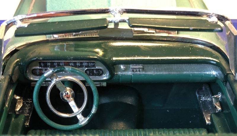

Das Lenkrad ist ziemlich special: Hupring und Speichen sind im Original...
...deutlich dünner und die zwei Speichen stehen nicht im 180°-, sondern etwa 135°-Winkel. Im Zentrum der Lenknabe befindet sich ein kleines Cadillac Crest und der Lenkradkranz hat zwei andersfarbige, mit Chromringen abgesetzte Plastikröhrchen über den Speichen. Angeblich war die hell/dunkel-Tönung der Kunststoffe am Lenkrad auch noch bei geschlossenen und offenen Modellen jeweils umgekehrt, aber das ist mir irgendwie nicht nachvollziehbar. Jedenfalls hab ich mal versucht, das abzubilden.
Das Dash ist schon firmenseitig ganz hübsch gemacht – der Tacho ist ablesbar, die Instrumente auch und an der Zeituhr ist immerhin eine 9 und eine 3 zu erkennen. Ich bin kein großer Trockenmalermeister, aber so sieht das dann fertig aus:
Ok, die Bilder sind Scheisse. Das machen wir am ganzen Modell nochmal vernünftig.

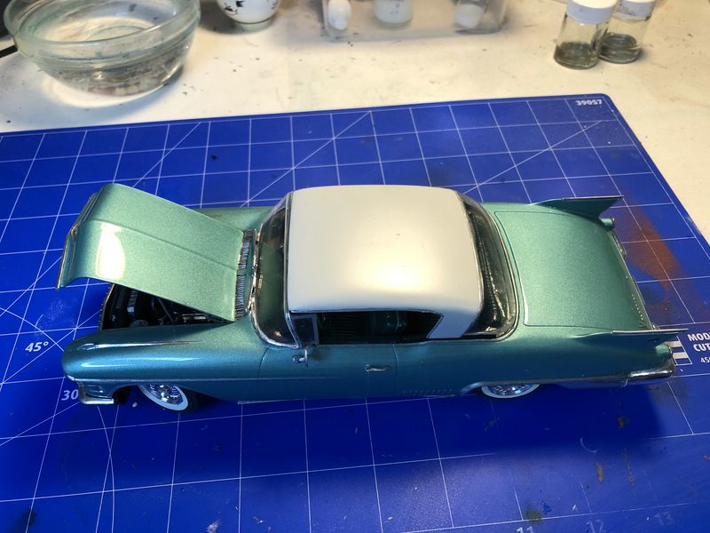

Hier mal der türkise Seville nach Hochzeit von oben.....

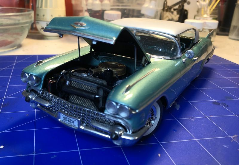

So sieht die Spielerei im Motorraum etwa aus.....
Ätzend: der Einbau der Batterie. Da musste ich die selbst vorgefertigten Kabel wieder abknipsen, um sie an der selbstgemachten Klimaverschlauchung vorbei zu bekommen. Mist. :cursing:
Und dann hab ich beschlossen, ihn mit ständig offenstehender Haube zu machen und den zweiten mit ständig geschlossener. Da die Haube aber von selber nicht offen hält (und mir sowieso völlig unklar ist, wie die vernünftig im Modell halten soll, denn sie hat an der Spritzwand keine Auflage und kippt da immer rein), habe ich ihr eine querlaufende Stütze zurechtgebogen. Das ist jetzt nicht original, aber WTF.....
Und dann noch die Windschutzscheibe in den Rahmen, die Vent Windows dran und das Dach mit Heckscheibe drauf.

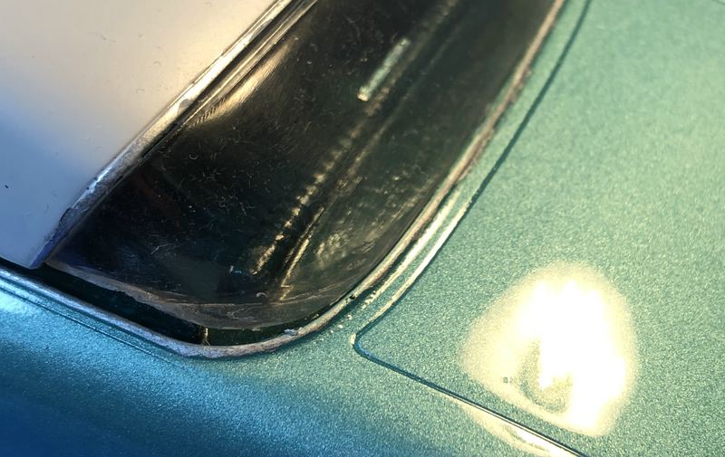

An dieser Stelle wird der Seville richtig unangenehm. :motz: Die Windschutzscheibe passt in der Krümmung nicht zum Rahmen. Die Vent Windows sind beliebig schlecht passend. Die Heckscheibe passt in der Krümmung schon kaum ans Dach, und beide zusammen gehen nicht auf das Modell. Die zu dicke, falsch gekrümmte Heckscheibe drückt das Dach von der Karo nach hinten weg, das Dach ist zu schmal, und die Verdrehung im Scheibenrahmen vorn macht einen zusätzlichen Spalt. In der zweiten Ansicht ist das ungefähr zu ahnen....
....hier der Spalt an der Windschutzscheibe, wo der Rahmen sich sogar vom Superkleber (! ich hasse das Zeug!) wegdrückt....
...und hinten habe ich mal versucht, die Scheibe von innen beidseits so einzufräsen, dass sie über die Sitze passt.....
Hoffnungslos. :| Diese Schleifspuren kriegt keiner mehr weg, es passt immer noch nicht, und außerdem ist die Scheibe beim Herummanipulieren leicht eingerissen – da hat sie sich dann aber wenigstens so entspannt, dass sie zur Dachwölbung passt......
Weg mit dem Müll, das Zeug kommt mir nicht aufs Modell :motz: .
Ich hab ja schon überlegt, den Seville als geschlossenen Biarritz zu bauen und mir einfach ein Kit Arii 31002 zuzulegen, dann hätte ich auch eine frische Karosse für den kupfernen – das hat nur im Moment anscheinend keiner. Hat jemand von euch möglicherweise noch einen brauchbaren Teileträger irgendwo herumfliegen oder eins der Cabriodachteile übrig? Kann auch die einfache Abdeckung des abgeklappten Verdecks sein.
Jedenfalls steh ich im Moment im Stillstand. Der Kupferton für den Biarritz ist alle, das Fahrgestell und das Interior aber fertig (das gibt’s hier demnächst mal). Eine Sprühflasche mischen lassen möchte ich mir nicht unbedingt nochmal: das ist schweineteures Zeug und braucht den dicken, ebenfalls schweineteuren 2K-Klarlack. Von Multona krieg ich nix passendes, und da meine schöne Triplex mir im Moment sowieso Probleme macht, möcht ich auch nicht unbedingt was selbergemischtes aufsprühen..... :wacko: seufz.....
Am Besten geb ich mich erstmal an den MX-5 NB und denke drüber nach, wie ich jetzt weitermach...... :idee:

Die Inneneinrichtung aber war ja schon fertig. Hier mal das Armaturenbrett im Ganzen......
Dieser (völlig sinnfreie :smilie: ) Riffeleinsatz auf der Beifahrerseite zieht sich im Original eigentlich um die Ecken rum und ist in der Türverkleidung fortgesetzt. Ich hab hier nur silberfarbene Streifen aufgemalt. Die Riffelung kriege ich im Eigenbau nicht hin und das Original hat auch noch ein breites, ganz schmales Cadillac-Crest auf den Riffeln, aber bevor ich jetzt alles versaue..... :du:
So sieht die Fahrerseite im Close-Up aus:......
Das Foto hat es verschluckt, aber zwischen den Tankuhren sitzt noch ein kleiner dunkelroter Fleck für die Kontrollleuchten GENERATOR und OIL und oben im Tacho zwischen der 50 und 60 einer für die Fernlichtkontrollanzeige (die es bei meinem Original im Moment nicht tut, aber da sind noch ganz andere Baustellen :cursing: ....). Im ganzen würde ich sagen: das Dash sieht etwas sauberer aus, als das türkise vom Seville. Hoffentlich bleibt das so.....

Der Ex-Seville:
Diese Frustkarre :!! .
Ich hatte zuletzt tatsächlich in Kanada ein Kit des geschlossenen Biarritz gefunden. Netter Herr, der mal einen völlig aussichtlosen 58er Coupe de Ville wieder auf Hochglanz gebracht hat – von dem habe ich eine Menge Bilder des abgeranzten Anfangszustands geerbt, und somit weiß ich auch schon, was mit den Kit-Teilen passieren wird, die jetzt übrig bleiben: ich mache einen „Barn Find“. Irgendwann mal :D .
Ich hatte jetzt also in der Hoffnung, dass das Stoffverdeck besser passt als das Vicodec Top, noch einen Zusatzbausatz, der mir eine neue Karosse für den offenen Biarritz beschert hat, den mittlerweile fehlenden Pedalsatz und Türgriff und überhaupt – noch einen im Hintergrund haben gibt etwas mehr Sicherheit.
Nebenher hatte ich entdeckt, dass man 1958 in Idaho tatsächlich „FAMOUS POTATOES“ in die Fußzeile der Nummernschilder geschrieben hat – das MUSSTE ich nutzen. :D
Es war ein einziger, bilderloser Krampf :cracy: .
Heute mittag bin ich fertig geworden, und sobald ich die ganzen Fingerabdrücke und mittlerweile in den Lack gekommenen Fehlstellen runterpoliert habe, mache ich Bilder von der Unglückskiste für euch. Diese Scheibenrahmen! Diese Vent Windows! Ein einziger, furchtbarer Dreck – echt frustrierend..... :thumbdown:

Gesagt, abgeklebt und getan :ahoi: .
Sah super aus – das Chrom war unglaublich hochglänzend, wie aus dem Laden. Die Abklebung saß perfekt..... aber wieso fliegt mir auf einmal ein goldener Brösel um die Ohren? 8|
Oh....... 8o
...well...... :bang:
..... und NEIN: das war KEIN Malerkrepp, sondern Tamiya Tape, das ich bis daher immer am liebsten verwendet habe, denn es war zwar schweineteuer, aber tat nie einem Lack weh und war perfekt gegen Unterlaufen.
Sonofa....... :motz:

Das sieht nach gut 100% danach aus , das Lack nicht auf der Grundierung gehalten hat. Um das zu vermeiden , schleife ich immer vor und nach dem Grundieren . Dann passiert das nicht mehr.
Nach dem schleifen ist es auch egal welches Tape man da nimmt. Außer Paketband , das konnte den Lack noch mit abziehen ;) :lol:

Da du ja mehrmals abgebeizt hast, können es keine Silikonrückstände sein. Nur verstehe ich nicht, warum ein Dosenlack? welcher Lösunsmittel enthält, so schlecht auf dem Kunstoff haftet. Gestern habe ich nur mit Seifenwasser gereinigte Sitze und Interieur meines im Bau befindlichen Studenbaker direkt mit Vallejio Farben gespritzt. Nach 15 Min. mit dem gelben Tesaband abgedeckt, lackiert und das Band sofort wieder entfernt. Bei diesen wasserlöslichen Farben würde ich jetzt eher damit rechnen, dass die "Tapete" nicht hält.
Also vermute ich in deinem Fall das Problem beim Lack (Grundierung?) in Kombination mit dem Bausatzkunststoff. Die scheinen sich irgenwie nicht zu vertragen. Vielleicht würde eine Ehetherapie oder ein personalzentriertes Coaching helfen :tanz:

Hallo Juppes, du brauchst z. B. Für die Dosen von Belton eine eigene Kunststoffgrundierung, sonst hält die Farbe nicht. Die kannst du einfach abschälen. Vielleicht liegt es daran.
Vojislav
