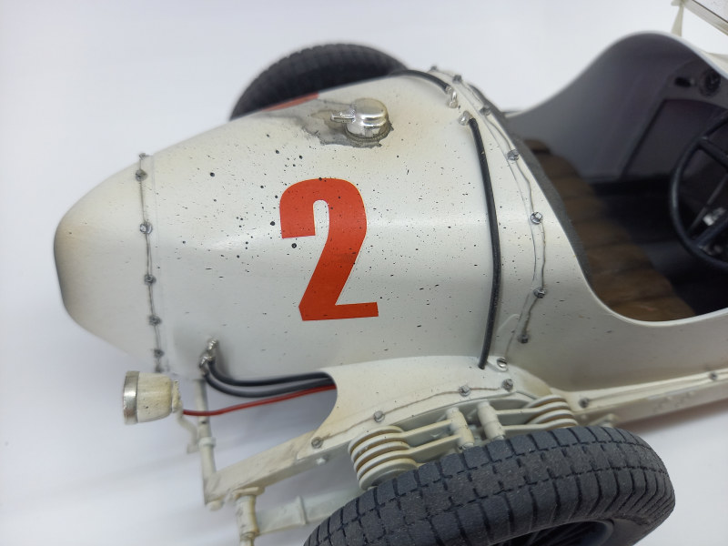

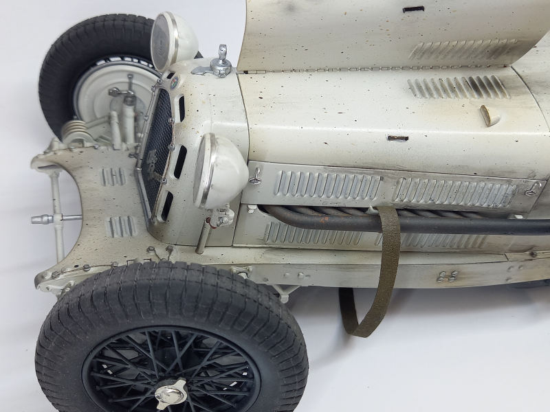

hier mal ein paar Bilder von meinem Alfa 8C Monza in 1:12.
Ich habe ihn "After the Race" genannt, da der Wagen Staub und Schmutz abbekommen hat.
In der Vitrine habe ich ihn mit einem Mechaniker geparkt Gebaut von Februar bis Mai 2022.
Der Wagen wurde ootb gebaut außer:
Sitzfläche mit "Taschentucktrick" beledert
Im Motorraum mehr Kabel verlegt (Vorlagenbuch war Alfa Romeo Monza: The Autobiographie)
Kotflügel hab ich weggelassen
Hinteres Rahmenblech ausgeschnitten und
von unten, den nicht sichtbaren Tankboden angebracht (nicht sichtbar......but i no it's there :P )
Dann hab ich mir Schraubbolzen drucken lassen mit 0,7mm Querloch und die ganzen Karoteile mit den Schrauben befestigt und zur Sicherung verdrahtet (ein Fummelgeschäft - macht aber viel her!)
Der Draht ist aus der Umwickling eines Koaxkabel und hat 0,3mm, verdrillt und dann durch die Löcher geschoben
Lackierung ist von Rudi Caracciola,einem deutschen Rennfahrer, deshalb die weiße Lackierung
Viel Spaß beim ankucken
Freu mich über Rückmeldung von Euch
Wolle

Wow, sehr hübsch geworden!

Einfach klasse, unglaublich realistisch.

Der Wagen sieht richtig klasse aus. Das Weathering ist dir wirklich gelungen, nicht zu übertrieben und nicht zu wenig...Hut ab :thumbsup:
Falk
