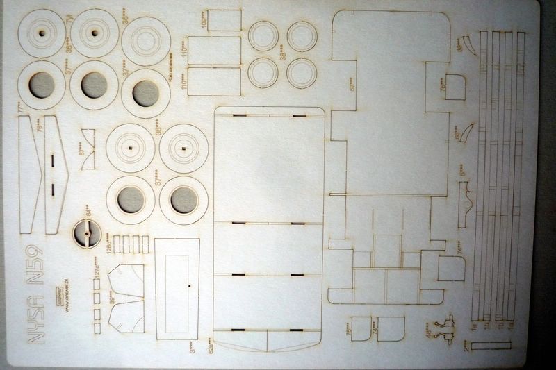

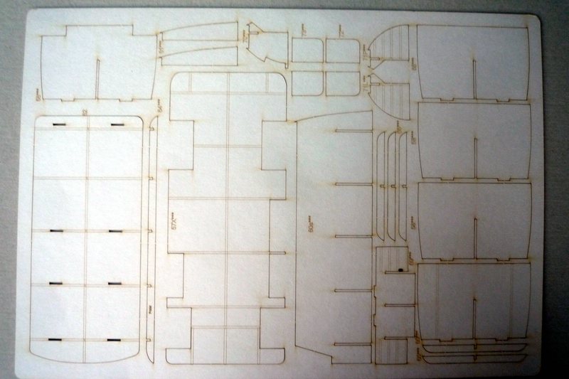

Als Zubehör gibt es hierfür auch einen Lasercut-Satz, sowas ist immer hilfreich:

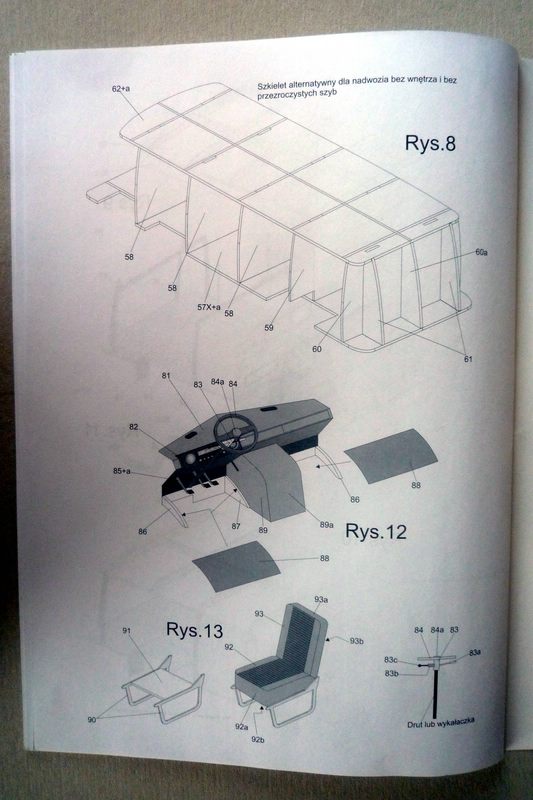

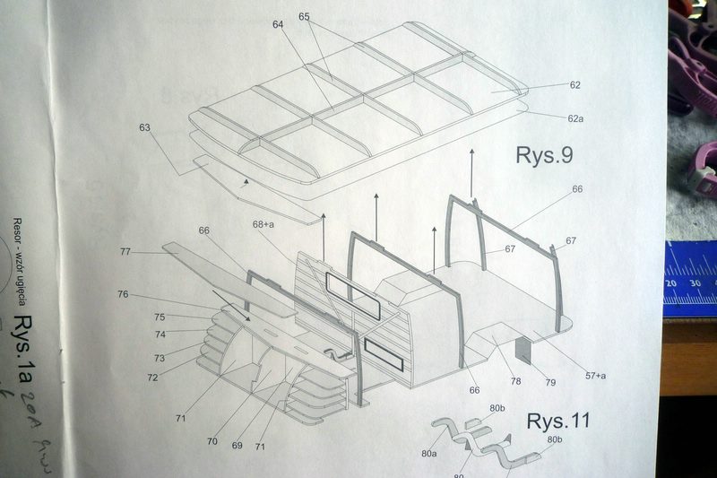

Angefangen habe ich auch schon, und zwar wie man soll nach Zeichnung 1 und 2. Aber nicht komplett, sondern nur den Hauptrahmen und diesen auch gleich auf die Bodenplatte, auch wenn diese Montage erst später durchgeführt werden soll.

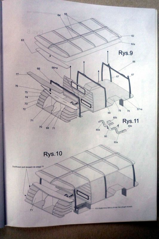

Zuerst mal die zwei Zeichnungen dazu:

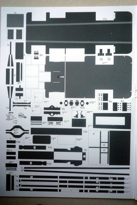

Da ich ja auch Lasercut-Teile verwende und den Boden lackiere brauche ich nicht alle Teile. Hiervon nur die Teile 1P, 1L und zweimal 1a. Die Markierungen wo andere Teile angeklebt werden sollen sind auf den Laser-Teilen leicht eingebrannt und bei den wenigen Querträgern ist das hier also verzichtbar die Teile 1b zu verwenden.
Dann wird noch die Motorraumplatte bebötigt:
Hier ist die Freifläche für den späteren Motoranbau auch angelasert, aber wenn ich Nachts werkle ist der Kontrast bei dem gedruckten Teil besser erkennbar, deshalb verwende ich hier auch beide Teile.
Der Vordere Querträger, hier Oben, ist ein normales 1mm-Teil, da muss kein Kartonbauteil drauf. Unten ist der Querträger der hinter die Motorplatte soll. Dieser soll gefaltet werden und danach stumpf zusammen geklebt werden. Das ist aber nicht wirklich stabil und da der 2mm dick sein soll klebe ich die Bauteile auf 1mm-Reststücke, schneide dann die Seitenteile davon aus und klebe diese dann zusammen. Dann noch Unten einen Streifen Bausatzkarton-Rest drüber als geraden Abschluss, Fertig:
Das wären dann diese Bauteile:

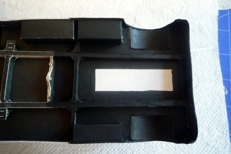

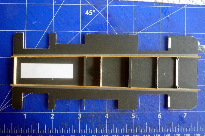

Nun erstmal die wenigen Rahmenteile zusammen geklebt und lose aufgelegt:
Schön krumm, Karton eben. Deshalb auch jetzt schon die Bodenplatte auch wenn das so nicht vorgesehen ist. Man kann die Teile dadurch halt besser im Laufe des weiteren Bau's schön ausrichten.
Nun die anderen Querträger angeklebt:

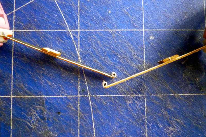

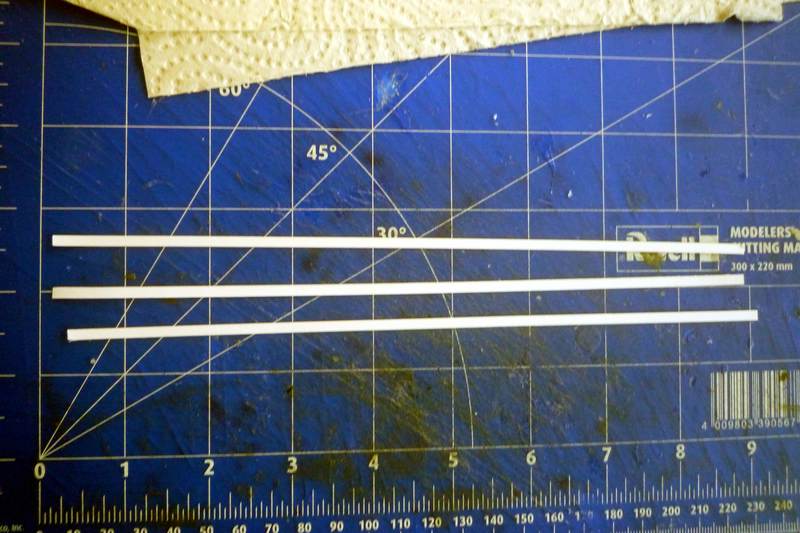

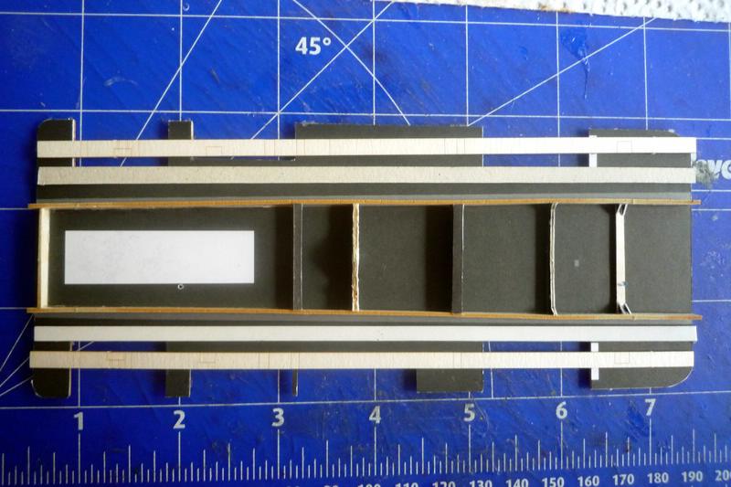

Danach müssen noch die Längsträger fertig gestellt werden. Die Lasercut-Teile sind 1mm dick, der Rahmen soll aber 2,5mm dick werden. Baut man nun den zweiten Steg einfach nach Augenmaß an kann man von Glück sprechen wenn das exakt gerade wird. Also habe ich mir als Abhilfe aud 0,5mm-Karton zwei passende Leisten geschnitten, das geht dann einfacher:
Nun das alles zusammen und die Teile 1P bzw. 1L als geraden Abschluss drauf und Fertig sind dir Längsträger
Jetzt noch die seitlichen Ausläufer dran, ein paar Platten und in einigen Ecken noch ein paar Ecken und der Unterbau ist erstmal Fertig:
Hier einmal ein Größenvergleich einer Ecke:
Das ist nun der aktuelle Stand. Weiter geht es mit dem Innenausbau, hier erstmal der Fahrerkabine. Das aber nicht gleich, täglich werde ich nicht

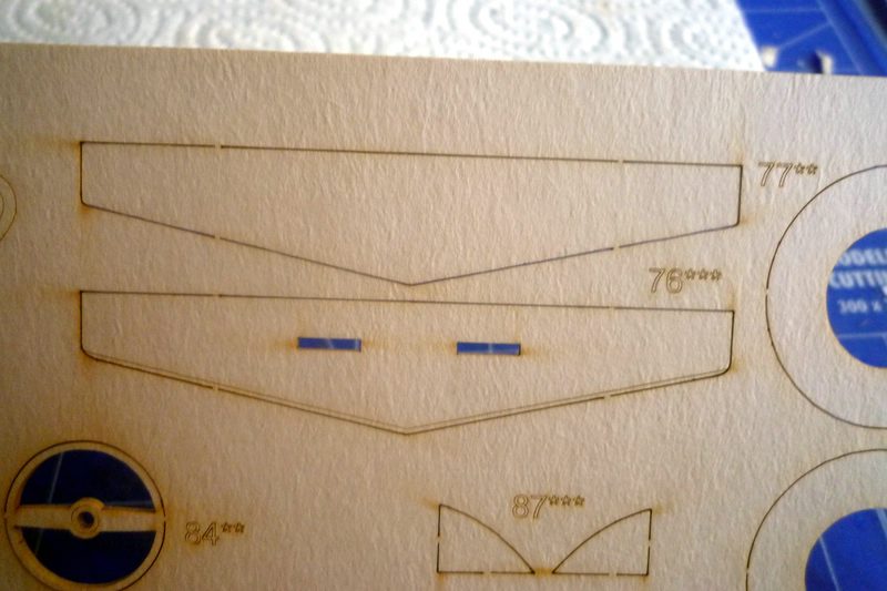

Nun die restlichen Platten wobei das Lasercut-Teil 77 verkehrt ist. Der Verstärkungskarton ist 1mm dick und das Teil 76 hat *** was bedeutet: 1mm. Teil 77 hat aber nur ** und das wäre dann 0,5mm, es wurde aber auch auf dem 1mm Karton gelasert :roll: .
Hätte ich ein breites Stück 0,5mm Karton über gehabt hätte ich das Teil 77 daraus selbst schnitzen können. So musste ich das 1mm-Teil verwenden und das wird dann etwas beigeschliffen. Die ganzen Teile müssen eh beigeschliffen werden damit die gerade Schnittkanten an die Schräge Front passen. Das soll sich ja nicht abzeichnen.

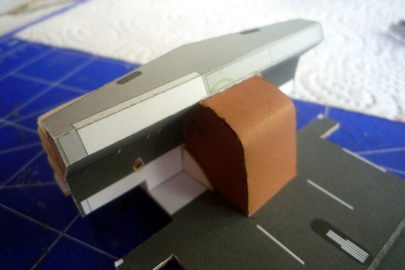

Der Anfang ist nun gemacht mit der Grundplatte und der inneren Motorenabdeckung. Die Passung ist aber nicht so dolle :(
Das sind die bebötigten Bauteile:
An dem Skelett liegt das Grundteil Oben nicht ganz an, da ist noch ca. 0,5mm bis 0,75mm Luft:
Und die innere Motorhaube ist auch deutlich größer als das voegesehene Stück an der Grundplatte:
Hab' das aber dennoch alles ohne Anpassung so verwendet, ich hoffe das war kein Fehler
Heute oder Morgen kommt der Rest da dran, mal sehen wie das da so klappt oder nicht klappt.

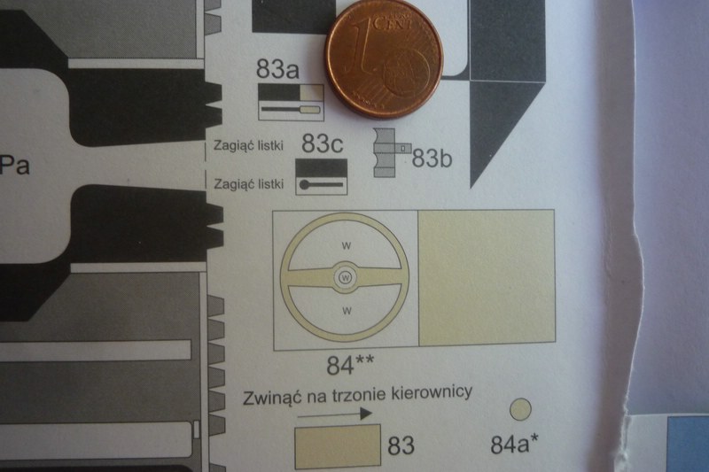

Für Lenkrad und -Säule sind diese Teile 83ff und 84ff vorgesehen:
Ich glaube aber kaum das Niemand insbesonders den Blinkerhebel und den Ganghebel aus den Teilen 83a und 83c zuschneidet. Ich jedenfalls nicht, ich verwende dafür Stecknadeln. 2 hatte ich vorgesehen weil die Hebel bei einem Original etwas schräg stehen, aber ich habe mich dann überredet nur eine zu verwenden. Ist zwar nun gerade, aber das sehen nur Experten. Außerdem kam noch ein LC-Teil dazu und ein Zahnstocher für die Säule:

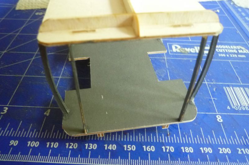

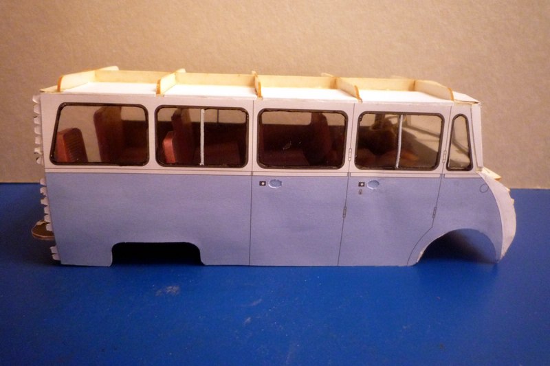

Ein wenig konnte ich auch hier weiter werkeln. Sitze Vorne sind nun drin, das Dach aufgebaut ähnlich wie bei der Front und daran die Steben angeklebt. Diese soll man mit 0,5mm-Karton verstärken, aber die Freifläschen an den Seitenteilen sind 1mm dick. Passt also nicht, außer man kann mit den weißen Stellen die Frei bleiben leben. Ich habe aber die Lasercutteile dafür mit 0,5mm-Karton zusätzlich verstärkt und das alles dann in Grau angemalt. Ist auch etwas stabiler.
Weiter konnte ich nichts machen weil ich dafür überarbeitete Drucke brauchte, aber das ging nicht da mein Laptop im Krankenhaus lag. Aber gut, so nach und nach wird es schon was werden. Eilt ja nicht ;)
Dach aufgesetzt:
Und dann noch ans Heck zwei weitere Streben dran:
Hat was von Fachwerkbau :)

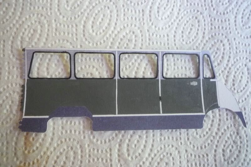

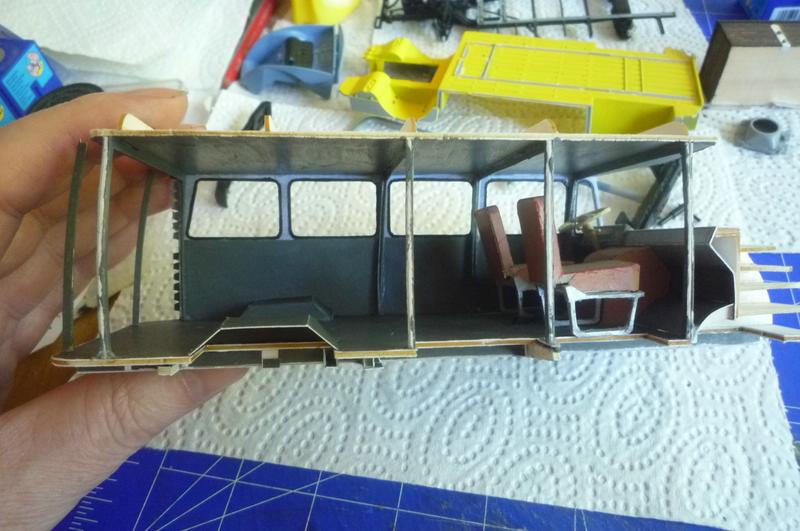

Wieder etwas gewerkelt am Polski-Bus :) . Zuerst mal die inneren Seitenteile eingescannt weil die überarbeitet werden müssen weil mein Bus etwas anders wird.
Vorher:
Nachher:
Nicht farbgetreu ausgedruckt wollte ich das erste Teil trotzdem so verbauen und habe die Scheibengummies an den Kanten und rundum nachgefärbt. Und schwups: Totalschaden :cursing: . Von Karton bekommt man Farbe nicht mehr runter wenn man abrutscht :(
Nochmal neu drucken wäre nun leicht, aber ich hatte keine Lust drauf wieder die Scheiben ausschneiden zu müssen und nochmal nachfärben. Und da der helle Druck eh nicht so Recht passt ...
habe ich mir gedacht : Male auch den Innenraum untenrum passend zu den Streben an, außen ist er ja auch zweifarbig. Gesagt, getan:
Und gleich mal angeklebt:
Passt viel besser, würde ich sagen :) .

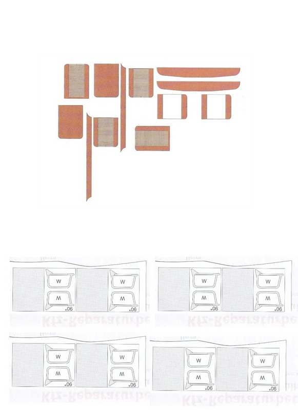

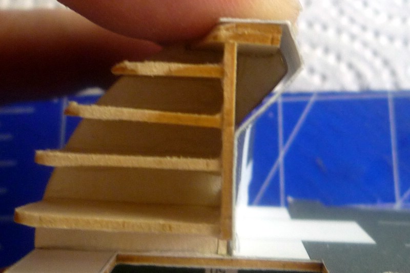

Endlich hae ich mich mal um die Sitzgelegenheiten im Fahrgastabteil gekümmert. Die Sitzgestelle und die zwei Einzelsitze konnte ich so übernehmen, aber die drei Doppelsitzer musste ich selbst anfertigen.
Ausschneiden, zusammen pappen und einkleben ging dann schnell. Wobei ein paar Sitzgestelle etwas abgeschnippelt werden mussen damit sie am Radkasten gut passen. Bei echten Bussen ist das auch so.

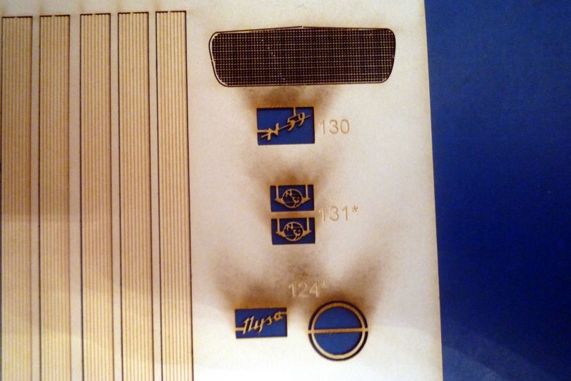

Bei dem X müssen Teile ersetzt werden, der Grill, die Zierleisten 121, 122 und 123 mit dem Ring und dem Nysa-Schriftzug 124, dazu noch das kleine Logo 131. Warum das doppelt ist :nixweis: , Vorne kommt ja nur eines hin und Hinten, nach meinem Kenntnisstand, keines. Die Teile mit * müssen auch noch verstärkt werden, bei den Kleinteilen und dem zarten Ring und dem Schriftzug nicht gerade sehr lustig. Da kommt es gut das einige Teile auch in gelaserter Form beiliegen. Zwar auch nicht leicht zu BMFen, aber besser als sich mit dem zuschneiden der Teile zu quälen. Oder "trocken" anmalen damit sich der Karton nicht verzieht :S . Mal sehen.
Mal gegens Licht gehalten, das ist schon sehr gut gelasert, durchaus vergleichbar was mit Ätzteilen auch bei normalen Bausätzen erreichbar ist:
Nun also erstmal ins das Bauteil 95X das Loch für das Netz ausgeschnitten und von Hinten das Gitter aufgeklebt. Das muss jetzt erstmal schön aushärten, wenn zusätzlich alles an Kleinteilen dran ist muss dieses Teil noch rund gebogen werden damit es auch schön anliegt. Und da wäre es schön blöd wenn sich dabei was löst was sich nicht lösen soll.

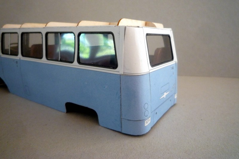

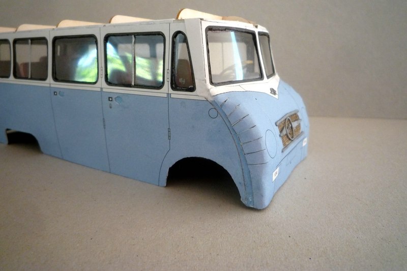

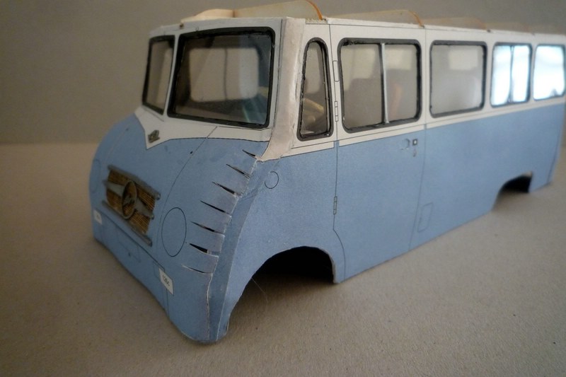

Und wieder ein Stückchen weiter. Die Seiten wurden ums Eck gelegt und am Grill sind die Zierleisten, der Ring und auch der Schriftzug dran. Das Gitter ist viel zu zart, das ist nun eingedrückt dabei war ich beim ankleben extra vorsichtig. Die Rundung auf der Beifahrerseite sieht besser aus als auf der Fahrerseite. Warum ?. Wahrscheinlich habe ich nicht sorgfältig genug gearbeitet :nixweis: .
Dann ging es an die Heckbeplankung. Zur Erinnerung: Seitlich von Vorne bei der Brille sind jeweils eine Innen- und Außenseite vorhanden. Hinten aber nicht, da ist das einlagig, von außen bunt bedruckt und von Hinten Grau:
Somit fehlt die Türdarstellung von innen und, schlimmer, es ist alles Grau obwohl die anderen Innenteile im oberen Bereich Weiß sind. Also mal wieder einscannen und farblich behandeln, dachte ich :idee: . Doch dann dachte ich mir "Warum, ich habe doch einen zweiten Bogen und wenn ich davon die Teile nehme, diese von außen umlackiere und diese dann umdrehe dann habe ich innen das gewünschte Weiß/Grau-Design wie auch im Rest des Wagens". Gedacht, gemacht und Fertig sieht das nun so aus:
Alles an Deko was noch fehlt kommt erst später dran, nicht das ich da laufend noch dran hängen bleibe. Vorher steht noch der Dachbau an und danach das ganze Fahrwerk. Wie das angebaut werden soll weiß ich nicht, da habe ich im Plan noch nicht durchgeblickt :|

Aber das Dach ist hier nur ein kleines, weiteres Problem, richtige kommen erst mit dem Bau der Achsen, und da gerade besonders bei der Vorderachse. Da habe ich bisher noch nicht durchgeblickt und deshalb ist "fast geschafft" so nicht ganz richtig, das dauert sicherlich noch Wochen. Das macht mich zwar nicht gerade glücklich, aber ich kann daran nichts ändern. Und wenn ich dann so an den Umbau beim zweiten denke, den ich hier als Teilespender gebraucht habe, oh Mann, das wird auch nicht leicht.
Samstag, 6. August 2022, 07:08
Und wieder ein Stückchen weiter. Dach ist drauf, Motorteil wurde angefertigt und angebaut, Hinterachse und Federpakete montiert.
Aber mal der Reihe nach. Das Dach war etwas umständlich. Zuerst das untere Teil das aus zwei Abschnitten besteht ...
Danach ein kleineres Dachteil das mit 0,2mm Pappe verstärkt werden muss, also mit dem normalen Karton ...
Dann noch drei kleine Felder die mit 1mm Karton verstärt werden muss, die Kanten sollen dann mit einem "Umleimer-Streifen" auch in Weiß erstrahlen worauf ich verzichtet habe, ich habe es angemalt ...
Und wenn diese drei Abschnitte dran sind soll man rundum an den Übergängen zu den Seitenwänden noch diese ca. 1mm starken Bordüren anbringen. Die oberen Teile #100 ...
Die sind aber schon arg schmal, also habe ich breitere geschnitzt ...
Alles zusammen sieht das dann so aus ...
Perfekt ist das nicht, ich weiß. Ich bin ja noch in der Übungsphase :pfeif:
Gut, nun ging es an den "Motor". Der besteht aus nur einem Bauteil das mehrmals hin und her gefaltet werden muss ...
Im Ergebnis ...
Die ganzen Kanten müssten nun angeschwärzt werden, aber ich habe ihn komplett in Revell 302 Seidenmatt-Schwarz angepinselt. Und kein Bild davon gemacht :rot:
Nun den Bus umgedreht und den vorderen Bereich in Anthrazit angemalt ...
Nun noch den Motor auf die Freifläche ...

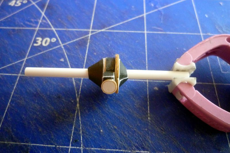

Nun ging es an die Hinterachse. Für die Achse soll man 1,5mm Draht nehmen das dann mit dem passenden Kartonteil umwickelt werden soll. Passenden Draht habe ich nicht, aber Evergreen-Profil mit 1,6mm Durchmesser. War aber sinnlos, ich habe das nicht geschafft, das wurde nicht rund sindern mehreckig. Deshalb wieder abgewickelt damit ich den Stab woanders wieder verwenden kann. Sparen ist das Gebot der Stunde. Als Ersatz habe ich dann ein passendes Stück in 3,2mm Durchmesser genommen was erstens stabiler ist und angemalt muss eh alles ...
Darauf nun das Achsgehäuse, bestehend aus 11 Bauteilen ...
Das aber nun erstmal bei Seite gelegt, vor der Montage müssen ja erstmal die Federpakete dran. Dazu erstmal die Aufnahmen dafür angeklebt, insgesamt 8 Stück, und Mittig etwas Abseits noch die Anschlagpuffer für den Achskörper. Ich denke man kann die Kleinteile erkennen ...
Nun konnte die erste Federlage angeklebt werden. Hier war allerdings ein Fehler in den Lasercut-Teilen, die sind zu lang. Zwar genausolang wie das entsprechende Kartonteil, aber die Enden müssen ja zu "Augen" gebogen werden, und dafür sind die Lasercut-Teile zu dick. Also kürzen und das Kartonteil aufkleben und dann da die runden Enden formen ...
Und dran damit ...
Danach noch die restlichen Lagen und jeweils zwei Spannbänder ...
