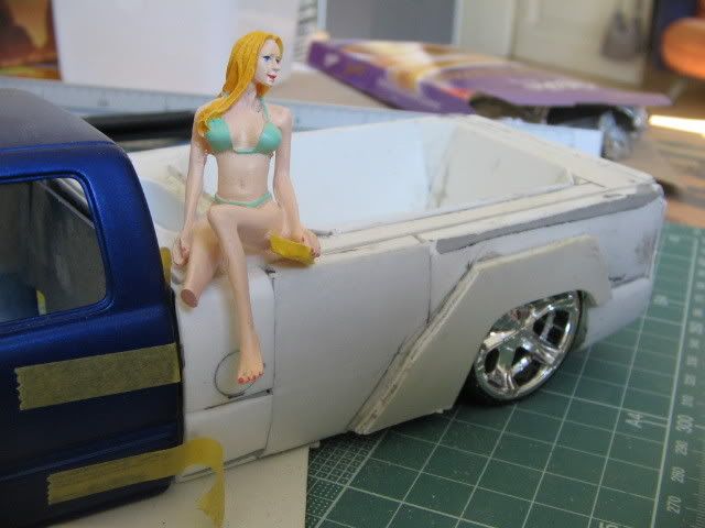

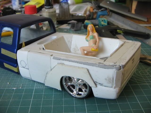

Update
also um die 24Zoll und Tiefgang zu erreichen musten auf jeden Fall die Hintern Radhäuser weichen... Dremel sei Danck :idee:
Dann habe ich erst 2Lagen 0´5Sheet aufgebaut um die Briete zu erreichen die für eine Abdeckung ervorderlich ist.und dieses auf Tiefgang runtergeschliffen also so das die Reifen frei stehen. Danach habe ich nun noch mal 2Lagen 0´5 Sheet aufgebracht jedoch nun mit radüberdeckung. um diesen Pic Up Style wieder zuerlangen.Ausserdem schauts so auch viel tiefer aus. ;)
Als nächstes wird nun dann geschliffen und gespachtelt. Die Radhäuser werden abgerundet werden damit sie sich besser ins Gesamt Bildeinfügen.
Auf dem pool Deck habe ich schon mal den Sektkühler fertig gemacht. dieser wird später mit Eiswürfeln und Champus gefüllt.
an den Seiten kommen noch vertiefungne für die Sekt Gläser.
Vor Kopf( da wo sonst die heckscheibe sitzt kommt dann ein Plasma Schirm rein.
Das heck wird auch noch komplett verschlossen werden. mit Rollpan versteht sich. nee Klappe braucht hier keiner mehr. :baeh:

Samstag, 5. Januar 2008, 08:13
so nun die Bilder entlich..... Muste mich gestern erst um mein 1:1 baby kümmern :baeh:
hier die Unteren Radläufe:
und dann die Radabschlüße:
der Sekt Kühler:
und im Gesamten noch mal:
Leider sind ein Paar Stellen durch den Druck der Klemen leicht Wellig geworden aber da hier eh noch Kräftig verschliffen unf geputtyt wird.sollte das kein Problem sein. :prost:
Gruß Daniel

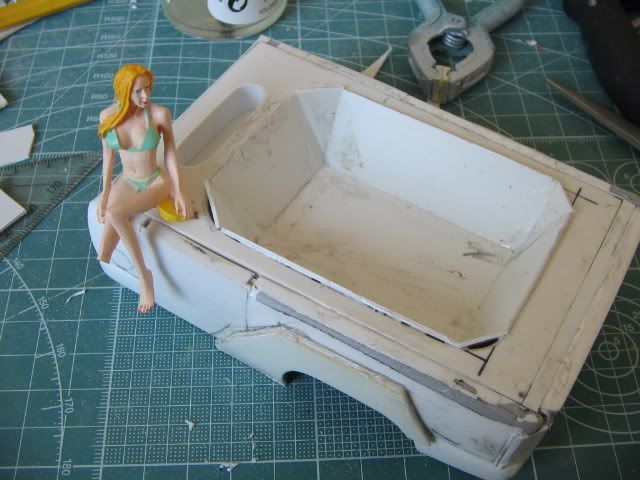

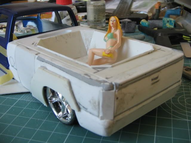

Freitag, 25. April 2008, 18:37
Also auch hier mal wieder was dran gemacht.
Denn Whirlpool eingebaut. :abhau:
und dann RollPan Heckleuchten verschlossen und nun dann Dick Spachtel drauf,morgen wird geschliffen aber das Bild vom Spachtel Klumpen erspahre ich euch.....
Hier also Bilder vom Sheet aufbau:

Mittwoch, 7. Mai 2008, 15:35
Ja Tamiya Puty und abgeschliffen ist die Wanne auch muß nach Wettringen die nächsten lagen spachtel aufbringen.
