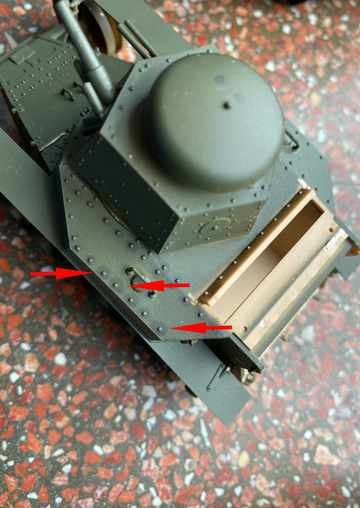

Hallo in die Runde!
Ich habe folgendes Problem beim Pinwash. Das Modell wurde mit Vallejo SP grundiert, dann mit Modellair bemalt und auch mit Vallejo Semigloss Varnish versiegelt. Wenn ich nun ein Arcryl- oder Enamel Wash aufbringen will verläuft das Wash sehr unschön, besonders bei Linien kommt es so zu einem hässlichen Effekt. Das Problem kann ich mir nicht wirklich erklären, es liegt aber definitiv hinter dem Pinsel, sprich bei mir. Habt ihr einen Tipp für mich was genau ich da falsch mache? Ist vielleicht zu wenig Varnish aufgebracht (2 Durchgänge - verdünnt 1:1 - Auftrag via Airbrush)? Bei meinem Modell war die Oberfläche etwas rau, hier habe ich mit zu viel Druck die Farbe aufgebracht, aber bei meinem Testmodell ist die Oberfläche recht glatt und auch hier kommt es nicht zum unerwünschten Effekt. Oder vielleicht zu viel Wash und/oder schlecht verdünnt?
Wenn ich mir Videos vom Pinwashing ansehe bleibt das Wash immer um den Pin herum und fertig. Bei mir jedoch verläuft es immer sehr unschön und versaut mir dann das Modell. Ich hoffe ihr könnt mir hier helfen.
Liebe Grüsse Gert
»Baphomet« hat folgende Datei angehängt:
  • PW Fehler.jpg (2,12 MB - 230 mal heruntergeladen - zuletzt: 13. April 2026, 01:27)

Hallo Gert
Komm zwar aus der Flugzeugfraktion, ab aber auch immer wieder mit solchen Micro-wash zu tun. Wichtig ist jedenfalls, dass die Oberfläche möglichst glatt ist und das wash nicht zu sehr verdünnt wird. Ich verwende daher für derartige Technik kein klassisches wash sondern den Panel Liner von Tamiya.
https://www.amazon.com/-/de/dp/B01HDJ7BR…45048156&sr=8-1
Lg
Alfred

Hallo Nochmal
Versuch mal ein wash auf Wasserbasis. Hat den großen Vorteil, dass man das wash mit Wasser wieder komplettt entfernen kann.
https://www.facebook.com/pepi.plastikpic…371332274366200
Gibts auch fertig von Flory Models.
https://www.facebook.com/pepi.plastikpic…370073574492070
Nehme nur mehr dieses Wash und die Panel Liner von Tamiya
Lg
Alfred
