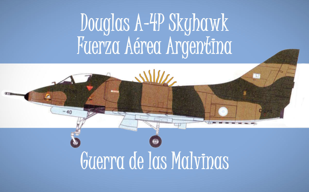

Douglas A-4P Skyhawk - Fuerza Aérea Argentina - Guerra de las Malvinas / Falklands War
Hallo.
Anläßlich des heurigen 40. Jahrestages des Falklandkrieges ist ein kleines Gemeinschaftsprojekt zwischen der Modellmanufaktur Linz-Land und dem MoBaStaTientstanden.
Mein Anteil daran soll, neben meinem bereits seit längerem fertig gestellten Harrier Gr.3, eine argentinische A-4 Skyhawk sein.
Gebaut wird der Bausatz von Airfix, der nach ersten Proben mit einer tollen Passgenauigkeit überzeugt. Zusätzlich werde ich fürs Cockpit einen Resinsitz von Quickboost verbauen und Ätzteile für den Fujimi-Kit adaptieren und der Maschine noch eine Leiter spendieren.

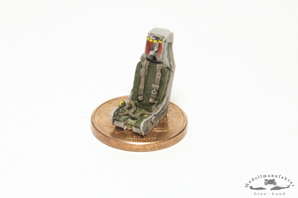

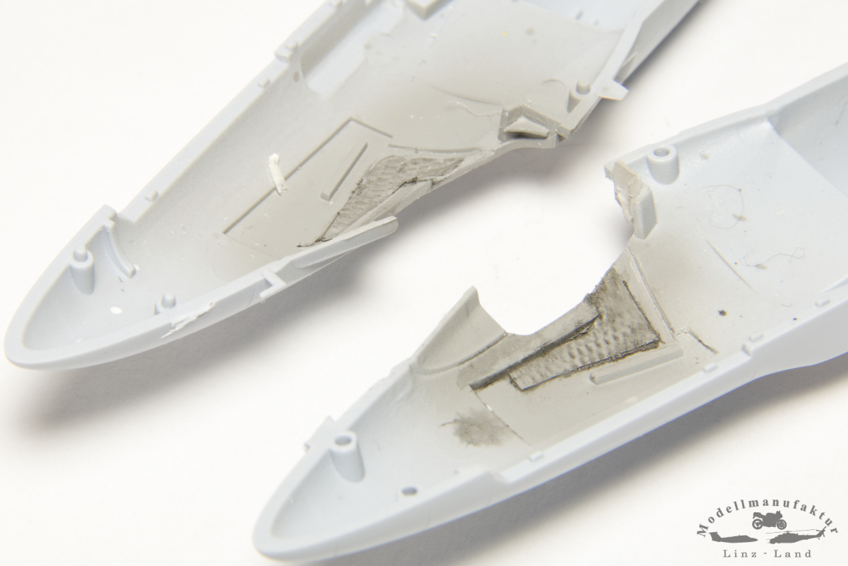

Begonnen habe ich mit dem Cockpit, hier kam ein wenig Plastiksheet und etwas Metallfolie zum Einsatz.
Der Sitz von Quickboost musste unten ein ganzes Stück gekürzt werden, um nicht zu weit aus dem Cockpit zu ragen, ansonsten überzeugt er aber auch ohne Farbe schon voll und ganz.
Noch ein paar andere Einbauten, welche vor dem Verkleben der Rumpfhälften an ihren Platz müssen und daher schonmal zum Lackieren durften.

Zuerst mal der fertig Sitz...

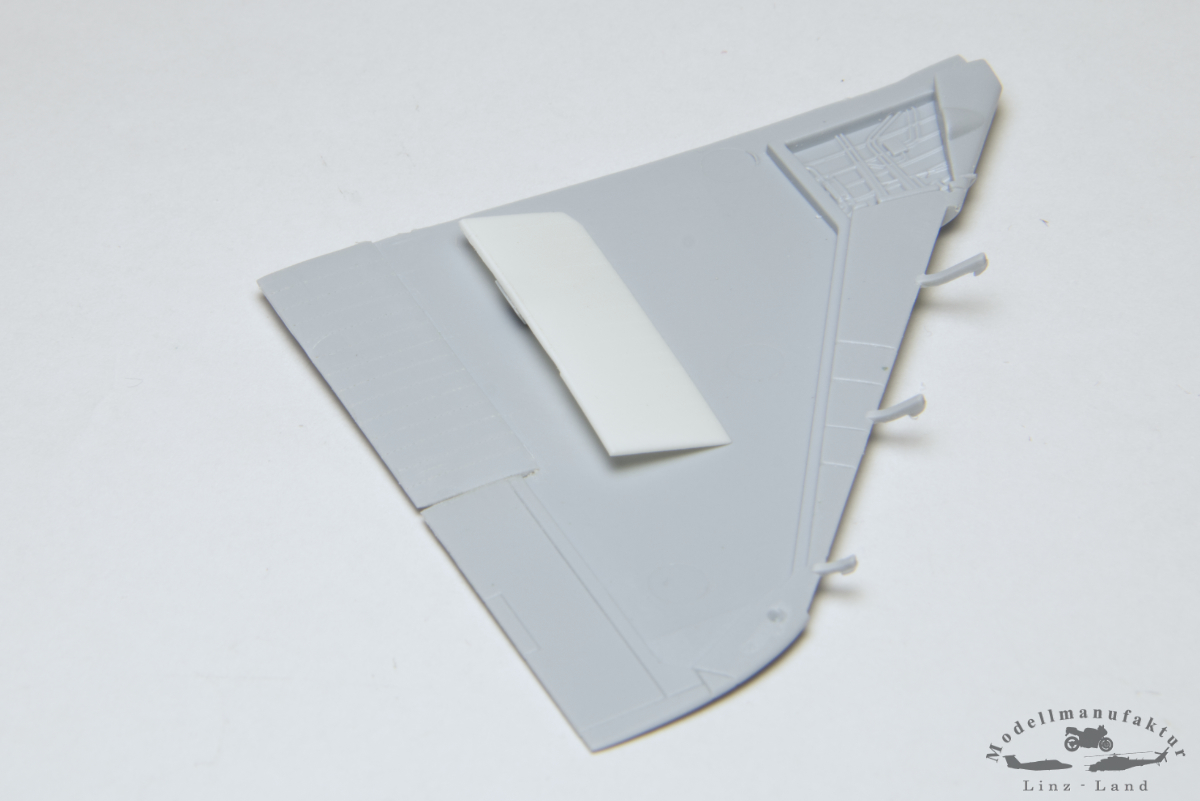

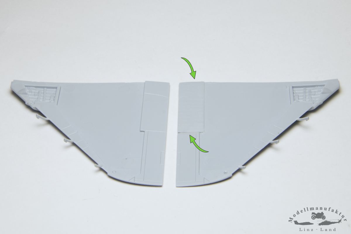

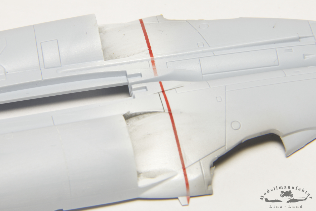

...weiter gings mit den Tragflächen. Hier sind leider die Flaps in eingefahrenem Zustand dargestellt, an den Skyhawks sind diese in Parkposition aber meist abgesenkt.
Also habe ich die Flaps an den Tragflächenoberteilen von unten her dünner geschliffen und mit ein paar Nieten versehen. Die Oberteile sind bei den frühen A-4 Versionen eignetlich starrer Bestandteil der Tragflächen, die argentischen A-4B/P haben hier allerdings die Spoiler der -F Version verbaut, ließen sich also je nach Geschmack auch noch darstellen.
Die Flaps selbst entstanden aus einem Stück Sheet, welches leicht in Form geschliffen und ebenfalls mit dem Nietrad bearbeitet wurde.
Mal provisorisch montiert.

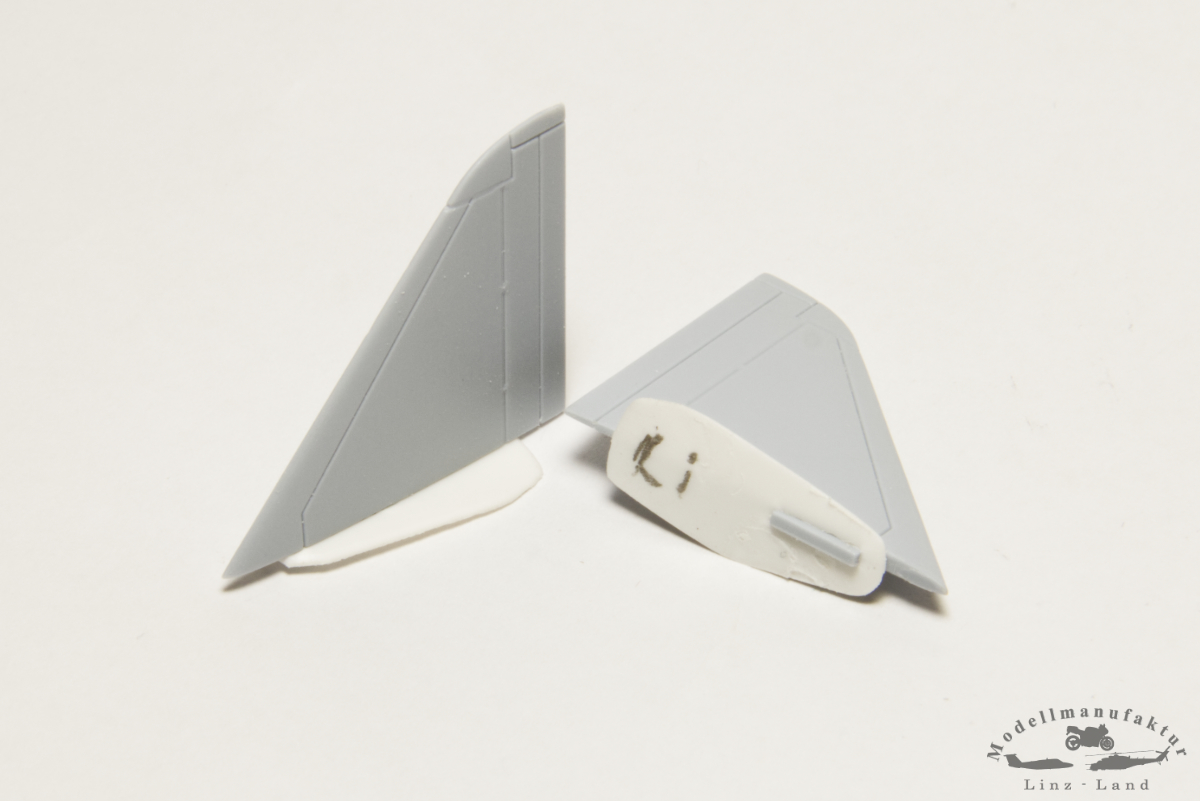

Nachdem mittlerweile auch die zweite Landeklappe fertig umgebaut ist, gehts mit einer zweiten kleinen Modifikation für eine geparkte Maschine weiter. Neben den Slats u. Flaps fällt bei argentinischen Maschinen auch so gut wie immer ein ausgelenktes Höhenleitwerk auf, leider bietet das Airfix nicht oob.
Als erstes mussten die angegossenen Abdeckungen, welche im Original an den Höhenleitwerken befestigt sind und sich so mit diesen mitbewegen, entfernt werden.
Danach wurde im unteren Bereich des SLW jener markante Durchbruch hinzugefügt, welcher beim Auslenken der Steuerflächen zum Vorschein kommt.
Die Abdeckungen wurden mittels Abdeckband auf ein Stück Sheet übertragen und neu angefertigt.
Mit den neuen Teilen und im entsprechenden Winkel montiert ergibt sich jetzt sehr schön das typische Bild.

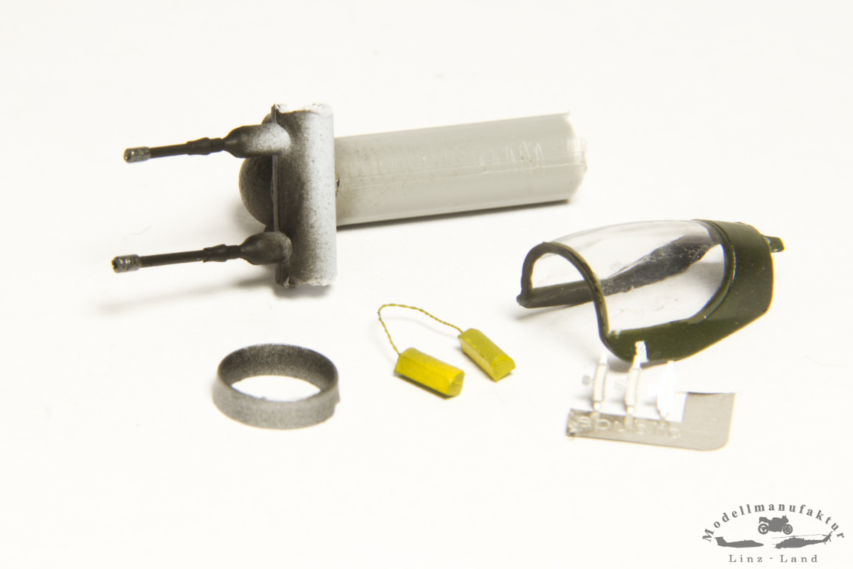

Weiter gings mit ein paar Kleinigkeiten.
Die Tragflächen und der Rumpf wurden miteinander verklebt, zu spachteln gibts hier nichts, alles passt perfekt. Lediglich die beiden Extrateile für die Bordkanonen brauchen noch ein wenig Nacharbeit.
Dann wurde die Instrumentenabdeckung lackiert und ein selbst geschnitztes HUD und das Windschild montiert.

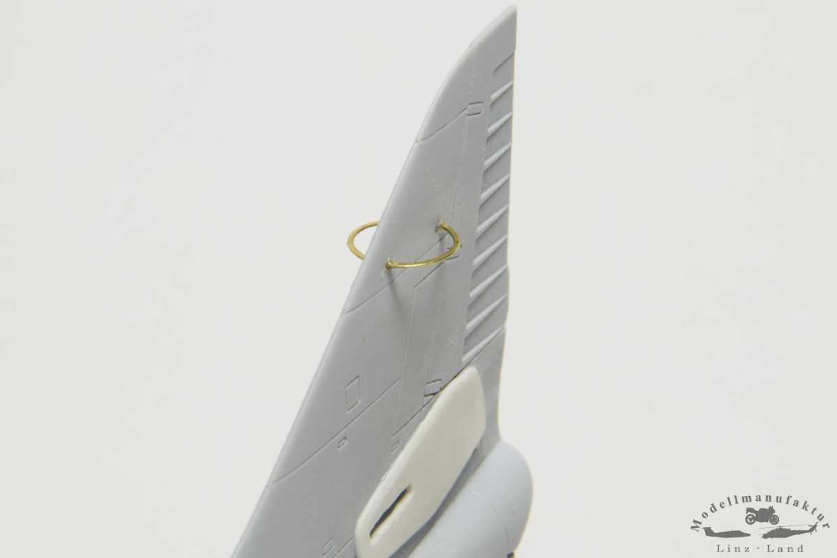

Nur mal probeweise montiert ist die, aus Sheet hergestellte, Funkantenne hinter dem Cockpit.
Auch die VOR-Ringantenne am Seitenleitwerk unterschlägt Airfix leider, hierfür habe ich Basteldraht flach geklopft und in form gebracht.

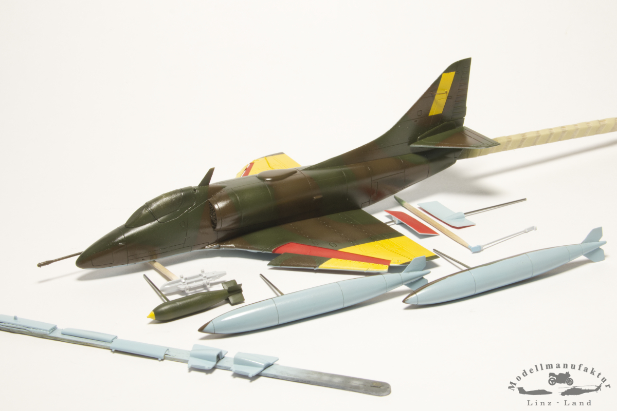

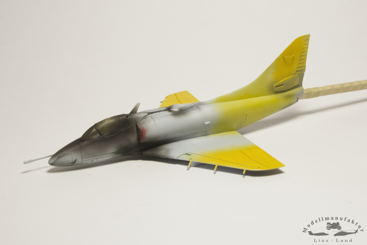

Gestern und heute kam Farbe ins Spiel. Begonnen habe ich mit Tamiya xf-18 für die Cockpitverglasung und einer Tamiya Gelb x-8 mit ein paar Tropfen Orange x-6 für die Identifikationsmarkierungen auf den Tragflächen und am Seitenleitwerk.
Die Streifen wurden dann für den Rest der Lackierarbeiten maskiert.
Erste Farbe der Hauptlackierung war Tamiya xf-13.
Die Tarnung habe ich mittels UHU Patafix/Tesa Blue Tack maskiert.
Die zweite Farbe für die Camo wurde aus Tamiya Braun x-9 mit ein paar Tropfen Königsblau x-3 und Schwarz xf-18 gemischt.

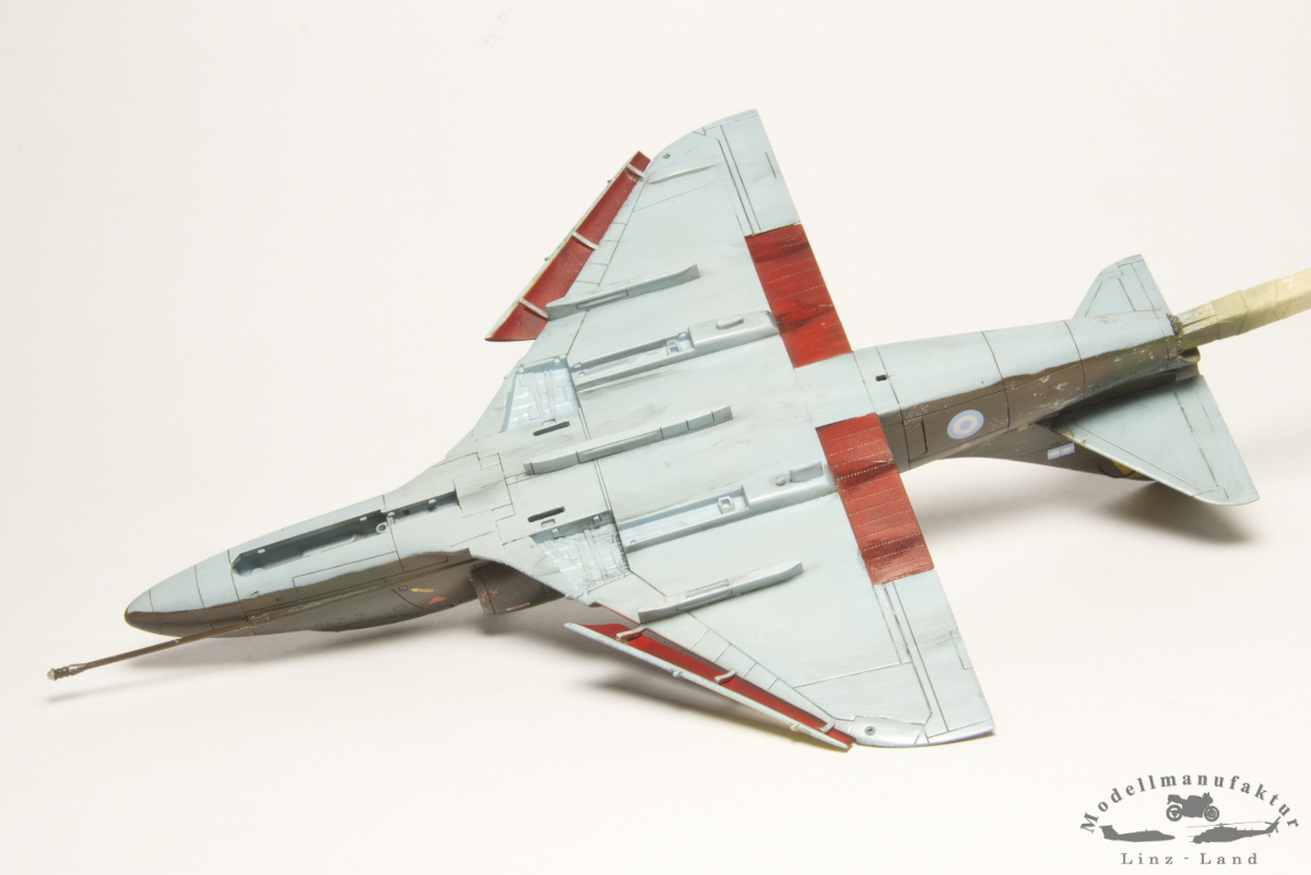

Die Unterseite war im Original im selben Hellblau lackiert wie Fahrwerke, Fahrwersschächte und dazugehörige Klappeninnenseiten. Allerdings sieht man auf vielen Bildern, dass die Farbe am Bauch, im Vergleich zu den Fahrwerken stark ausgebleicht war, teilweise wirkt es schon fast wie ein Hellgrau.
Ich habe mir dafür aus Gunze Light Blue H45 mit etwas Light Gull Gray H51 und Chalky White H451 etwas zusammengemischt. Die Fahrwerke werde ich dann etwas dunkler lackieren.

Als erstes wurde der Flieger und sämtliche andere bisher fertiggestellten Teile mit einer Schicht Tamiya Clear TS-13 überzogen um si für die Decals vorzubereiten.
Das Anbringen dieser ging relativ schnell, allzuviele sind es nämlich nicht.
Die Decals für Flaps und TER entstammen der Restekiste.
In den nächsten Tagen gibts dann nochmal eine Schicht Klarlack und dann gehts ans Altern.

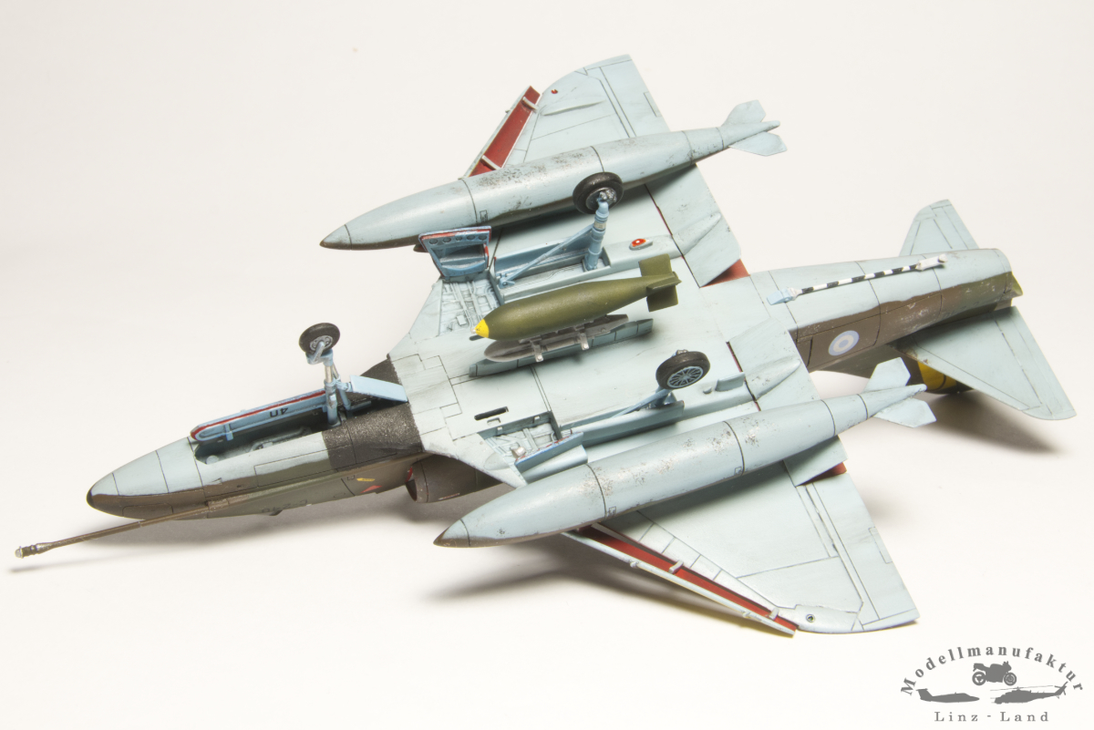

Freitag, 18. März 2022, 19:31
Danke euch recht schön, freut mich, dass euch meine Fortschritte gefallen. :prost:

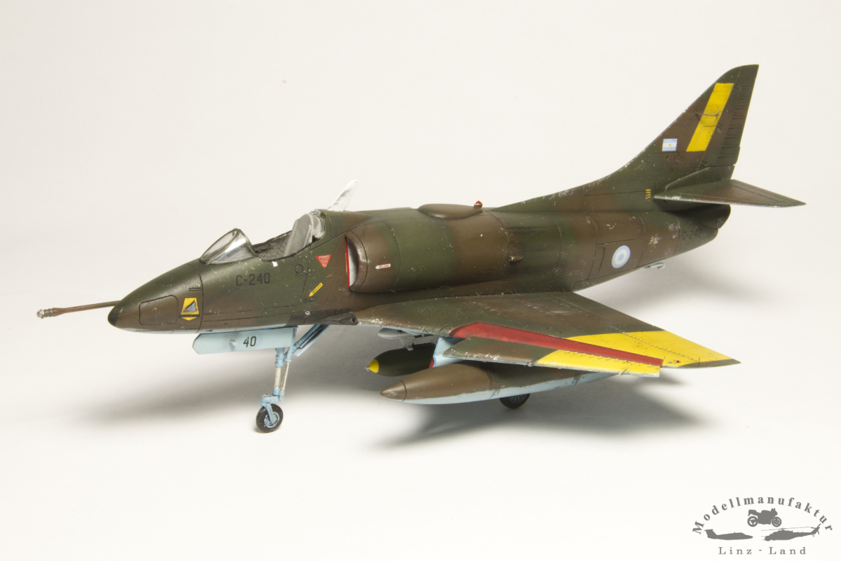

...weiter gings mit der Montage der Einzelteile, somit ist die A-4 nun endgültig auf der Zielgeraden.
Fahrwerke, Klappen, Außenlasten...
Für die Leiter habe ich unter dem Cockpit ein kleines Loch gebohrt, funktioniert auch beim Original nicht anders.
Die Antikollisions- u. Positionsleuchten entstanden aus einem Tropfen Micro Kristal Klear und wurden mit Tamiya Klarfarben bemalt.
Der letzte Rest, der noch zu montieren ist, die beiden 20mm Colt Mk 12 Kanonen, der Abschluß des Schubrohres, Cockpithaube mit den geäzten Spiegeln und Unterlegkeile.

Was soll man sagen, ausser, das ist ein "Daniel" Modell, sehr genial, geäfllt mir sehr gut, auch wenn es keinen Rotor hat :)
