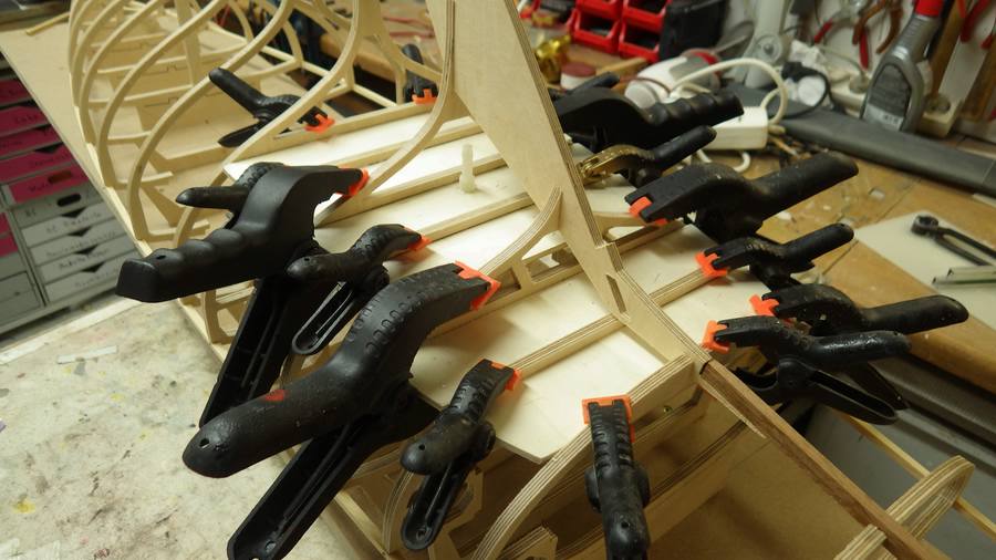

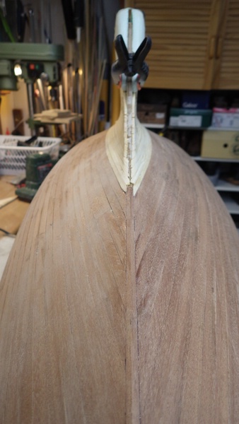

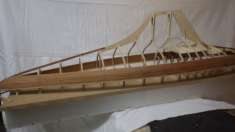

Hallo Freunde,
nach kurzer Pause hier im Forum möchte ich euch mein neues Projekt vorstellen . Es handelt sich um den Bau eines funktionstüchtigen Schärenkeuzers aus den 20er Jahren. Plan und Spantensatz konnte ich zu einem sehr fairen Preis vom ADMIN der Forums " Klassik-Modellyachten.de" erwerben. Es wird ein reines Holzmodell aus edlem Holz werden ( Mahagoni und Birne), Die Gesamtlänge wird bei 170 cm liegen bei einer Masthöhe von 177 cm und einem Gewicht von 10 kg. Die Bilderfolge zeigt was bis jetzt geschafft ist. Baubeginn war Anfang Januar. Das letzte Bild zeigt, wie das Modell einmal aussehen soll . Wenn ihr Fragen zu den Bildern habt, immer raus damit.
Stand 5.Januar
Stand 6.Januar
Stand 8.Januar
Stand 13.Januar
Stand heute
Fertig:RC:

Richtig schönes Boot......gefällt :thumbsup:
Donnerstag, 27. Januar 2022, 19:24

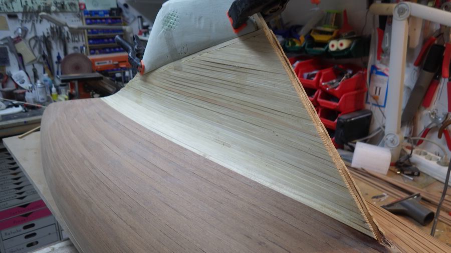

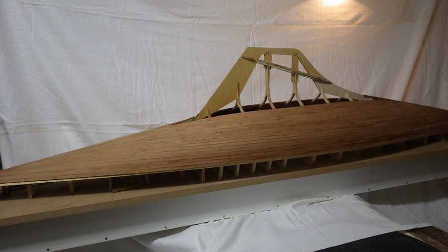

Hallo Hans-Jürgen, Das wird ja ein großes Modell.
Die Rumpfbeplankung, ich vermute Birne, ist Dir sehr gut gelungen. Ich wünsche Dir ein erfolgreiches weiterbauen und werde ein interessanter Beobachter sein.
Lieben Gruß Frank
Beiträge: 3 614
Donnerstag, 27. Januar 2022, 20:15
Hallo Frank, NEE, das ist Mahagoni. Birne ist fast weiß, so wird das Deck beplankt um einen schönen Kontrast zu erreichen

Freitag, 28. Januar 2022, 07:04
Oh, Mahagoni. Schaut vom Farbton aus wie gedämpfte Birne. Schön geworden ist sie trotzdem.
Lieben Gruß Frank
Beiträge: 3 614
Freitag, 28. Januar 2022, 07:23
Das liegt daran daß da noch Schleifstaub draufliegt , nach der lackierung wird der Holzton erst eindeutig sichtbar.

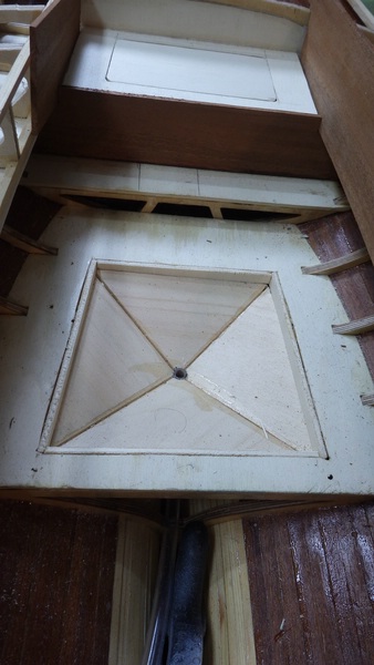

Hallo Freunde,

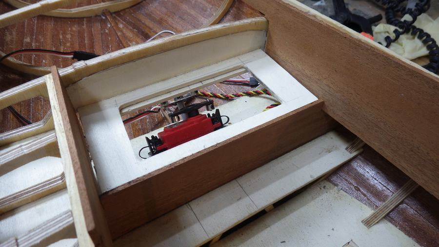

Der Rc Einbau hat begonnen , das Ruderservo ist schon an seinem Platz unter der Sitzbank, dann habe ich in der Plicht einen Sumpf eingebaut , der wird mit einer automatischen Lenzpumpe ausgestattet
Fertig:RC:

Saubere Tischlerei ! Die Idee mit Bilgeneinbau ist gut! Rechnest wohl mit schwerer See :lol: Ob es notwendig ist?
Beiträge: 3 614
Samstag, 12. Februar 2022, 11:34
Hallo Gustav,
Die Schärenkreuzer haben ein sehr niedriges Freibord und eine ordentlich große und tiefe Plicht. Bei uns in der Eifel ist oft rechts starker und auch böiger Wind. Mein Heimatsee liegt auch noch in einer Talmulde mit Windscherungen und Fallwinden . Da will ich nichts riskieren, außerdem soll der Skipper trockene Füße haben. ;)

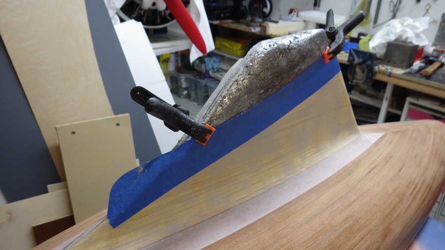

denn der Rumpf muß mal so langsam ins Wasser. Daher habe ich den
Bleikiel montiert .Der Kiel wurde von beiden Seiten mit dem Mittelspant
von der Seite her verschraubt und dabei verharzt. Die Hohlräume im Spant wurden dabei mit Bleiresten verfüllt, was nochmal 250 Gramm
Ballast ganz unten bringt. Der Kiel ist so ausgelegt daß ich ihn zuschneiden kann falls der Schwerpunkt nicht paßt . Auch ein weitere
Aufballastierung zwischen den Hälften wäre in Spantbreite noch machbar .Aber ich denke, der Kiel wird eher schmaler und leichter als schwerer.
Das Beschneiden will ich direkt am See durchführen, sozusagen " show-cooking" das geht mit einer groben Holzraspel und einer Feinsäge
ganz ordentlich.

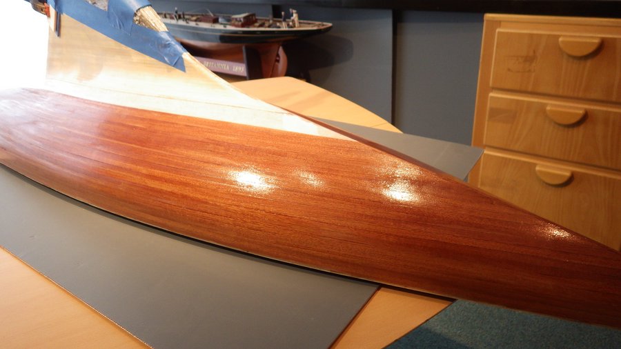

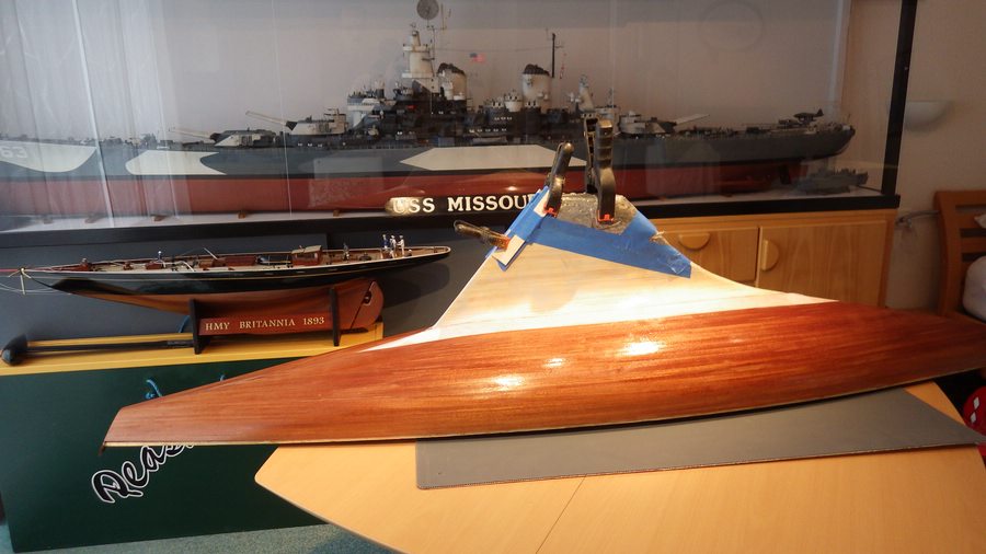

Als Nächstes stand die erste Lackierung des Rumpfes an damit das Holz schon mal wasserfest ist. Zuvor habe ich innen
noch eine Lage Epoxid aufgepinselt. Lackiert habe ich den Rumpf nur bis zum Rosa Abklebeband denn der Kiel wird bis dahin ein Epoxidlaminat
bekommen. Damit das hält darf da kein Lack drunter. Ich will soviel wie möglich von der Holzoptik erhalten. Bevor gewassert wird bringe ich
nach der Trocknung das Lackes bis zur Lackgrenze eine Schicht dünnflüssiges Epoxidharz auf , damit auch der Kiel schonmal wasserfest
ist. Die Beglasung folgt dann später wenn der Kiel angepaßt ist und ganz am Schluß kommt nach der Montage des Decks die mehrmalige Endlackierung
drauf. Als Lack benutze ich den "Schooner Lack" von AKZO NOBEL. Das ist ein honiggelber Bootslack auf Naturölbasis mit einem hohen Maß an
Kratzfestigkeit und dennoch sehr guter Elastizität bei brilliantem Glanz . Noch nicht entschieden habe ich, wie der Kiel farbig lackiert wird.
Ich denke an Schwarz oder Dunkegrau .

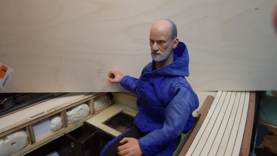

Das Unterdeck ist drauf und veschliffen . Beim Aufbringen ist mir in den Sinn gekommen , daß die Schäre auch einen
Skipper braucht. Einen passenden "Action Man" hatte ich noch rumliegen. Der wird natürlich noch etwas auf Seemann gepimpt und dann nicht
einfach nur hingesetzt sondern er soll die Pinne auch aktiv steuern. Dazu habe ich zunächst die Pinne vom Ruder getrennt da die Bewegungen
des Skipppers und die Ruderbewegungen nicht gleich groß sein können. DerSkipper wird daher über ein separates Servo bewegt, das zum Ruderservo
dazu geschaltet aber separat einzustellen ist. Das Servo sitzt neben dem Ruderservo wasserdicht unter der Sitzbank. Die Achse wurde mit einem
3D - gedruckten Verbindungsstück direkt auf der Servoachse montiert und geht durch den Allerwertetsten des Skippers. Sie wird am drehbaren
Oberkörper fixiert . Wie der Skipper dann in Aktion aussieht zeigt daskleine Video
--> https://youtu.be/BEMQ8bEnW84

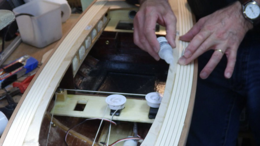

seit gestern verlege ich das Stabdeck . Dazu gibt es sicherlich viele Methoden. Ich verwende dünnflüssigen Sekundenkleber, do daß das aufwendige Fixieren der Leisten entfällt und ein zügiges Arbeiten möglich ist. Die Fugenbreite von 0,6 mm wird mit einer zerschnittenen Bankkarte gewährleistet. Wie das folgende Video zeigt, ziehe ich das Kartenstück zügig weiter während der dünnflüssige Sekundekleber aufgetragen wird. Das gerade verklebte Stück fixiere ich für einen Moment mit der freien Hand. Das reicht aus daß der Kleber zwischen Deck und Leiste läuft und beides untrennbar verbindet ( das hab ich probiert , es reißt das Holz). Pro Leiste von 170 cm brauche ich so mit etwas Übung 1o Minuten . Die meiste Zeit geht dabei für den Zuschnitt der Spitze drauf. Die Spitze wird dabei nicht mit Sekundekleber verklebt sondern mit Ponal . Das läßt mir genügend Zeit zur Ausrichtung mittels zweier Plastikkarten die dann auch noch eine Weile stecken bleiben können. Sekundenkleber würde diese blitzschnell mit dem Deck verkleben.
zum Video : https://youtu.be/gCG_c3P7x6U

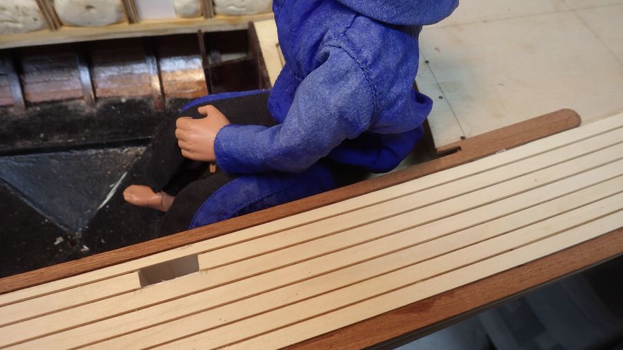

Es gibt auch schon wieder was neues. Der Skipper hat mir nicht so recht gefallen. Daher habe ich bei ebay für 6 euro eine passende Figur gekauft (interessiert hat mich eigentlich nur der schicke Overall) und außerdem hat mir ein guter Freund (Danke Lutz) einen " Vintage" Kopf geschenkt, der jetzt eine würdigen Platz findet und irgendiwe besser zu der alten Lady paßt.
Dann ging es an den Einbau der linken Rand-abschlußleiste zur Kajüte .... was für ein Gefummel bis das gepaßt hat. :cracy:

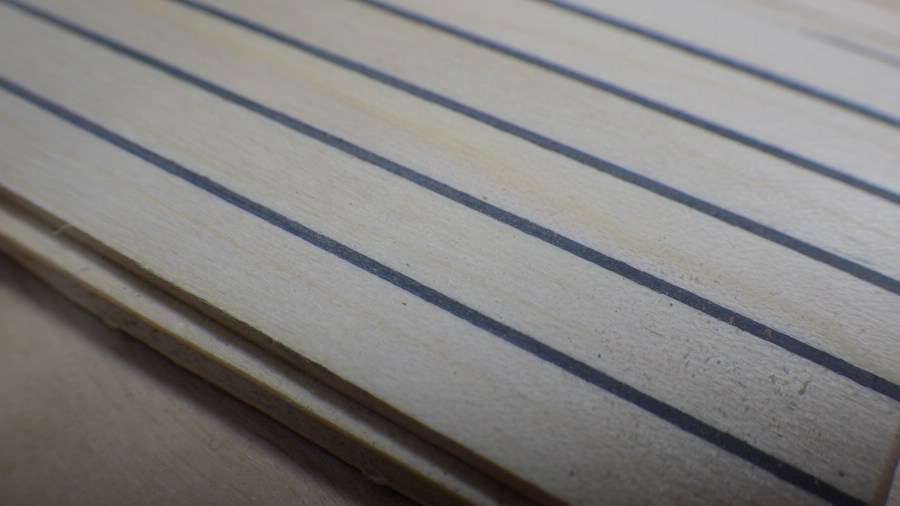

Last not least hab ich etwas experimentiert mit der Kalfaterung. Da ich noch etwas Nautic Spachtel übrig hatte von meinem vorletzten Projekt, habe ich die mal ausprobiert. Dazu wurde sie etwas abgedunkelt , ich denke, ganz schwarz werde ich die Kalfaterung nicht machen. Der Kontrast zu dem sehr hellen Deck wäre schon drastisch. Das Ergebnis überzeugt mich. Die Spachtelmasse läßt sich problemlos in die Fugen einarbeiten, bleibt wo sie hin soll und dringt auch nicht in das Holz ein. Sie ist außerdem sehr leicht und läßt sie sich viel besser schleifen als Epoxidharz pur.
