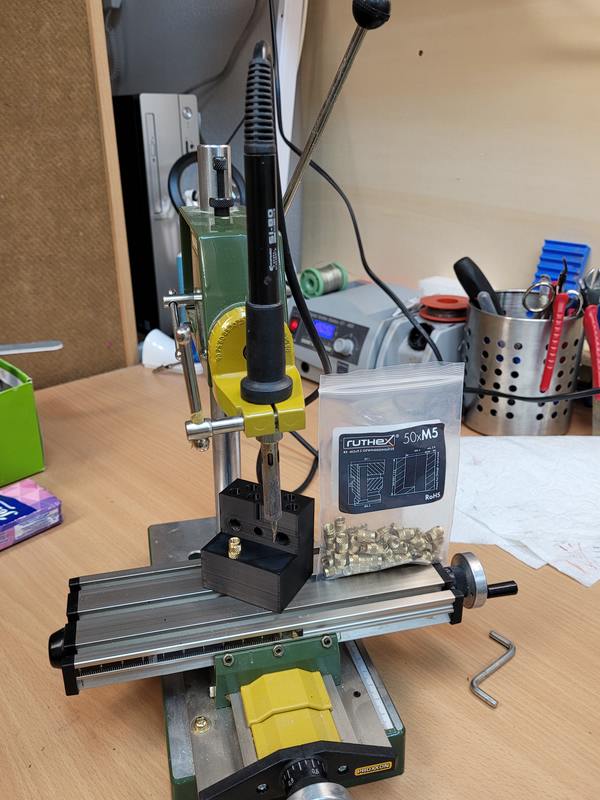

Als erstes habe ich mir die zwie Grundkörper konstruiert und gedruckt.
Dann habe ich mir ein Kugelkopfgelenk besorgt (werden normal im Kamerabereich verwendet). M8 Schlossraube mit wenig Gewind aber langen glaten Schaft. M5 Gewindestifte. Schlauch als Schutz über die M5 Gewindestifte. M5 Gewindeeinsätze. (nicht auf Foto M6 Gewindestange und M5 Gewindestange).
Die Gewindeeinsätze werden mit einem Lötkolben erwärmt und eingedrückt.

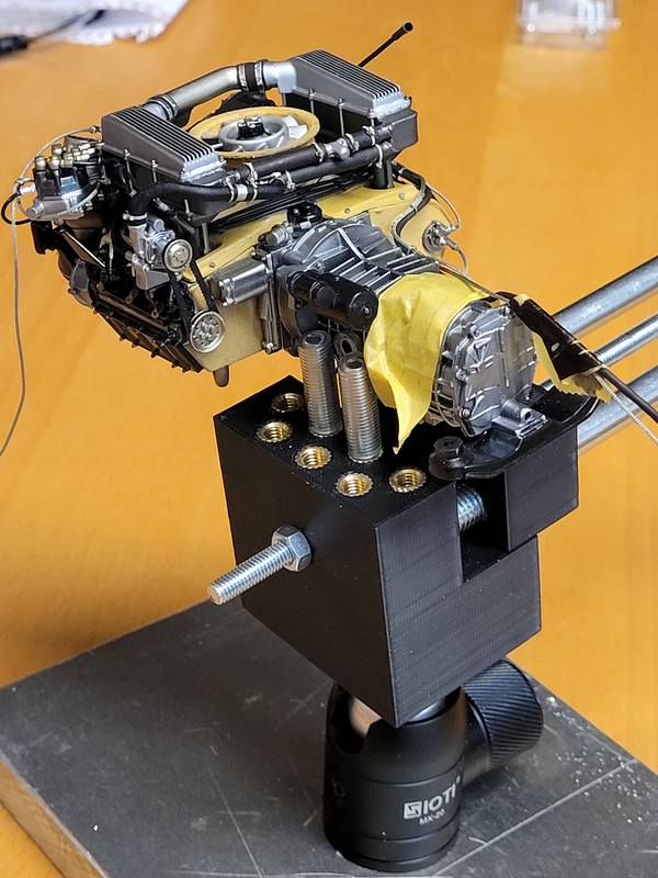

Dann habe ich noch ein Aluplatte über gehabt welche ich als Basisplatte verwendet habe. (Hinweis: Im verwendeten Kugelkopf werden 1/4 Zoll Gewinde verwendet. Leider habe ich solche nicht zur Verfügung gehabt. Mit einem M6 Gewinde konnte ich aber den Kugelkopf auf der Basisplatte trotzdem befestigen. Vermutlich beschädige ich aber dadurch das Gewinde des Kugelkopfes, da ich es aber nicht mehr demontieren werde, ist es mir egal.
Montiert schaut dann ales so aus.
Durch den Kugelkopf kann man nun das Model bzw. Bauteil in vielen verschieden Positionen fixieren und hat immer beide Hände frei. Und man beschädigt nicht mehr die Lackierung.
