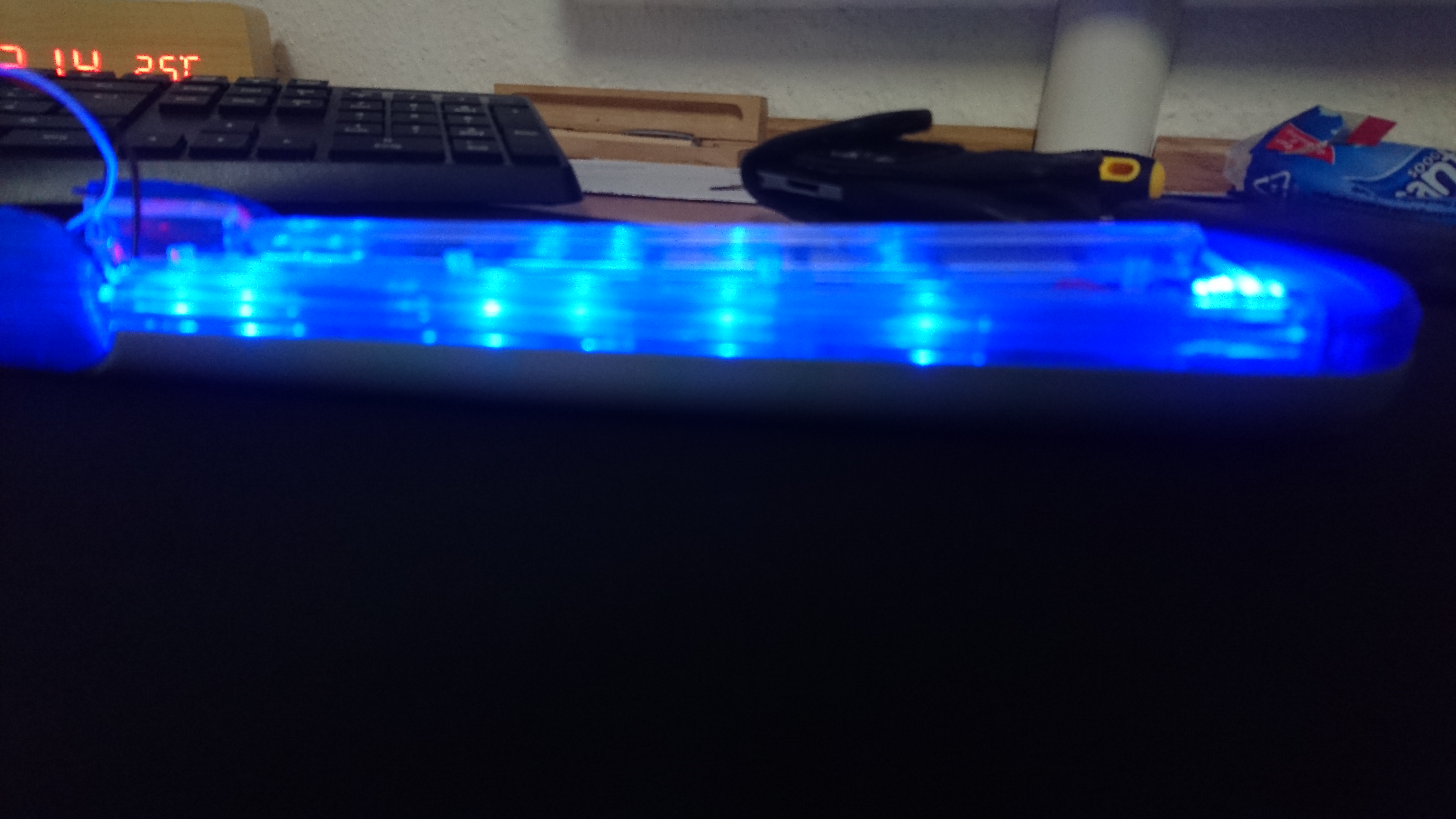

Ja Moin,
ich baue aktuell die Eaglemoss Enterprise, wie einigen bekannt sein dürfte ist die Qualität eher unterdurchschnittlich.
Was mich derzeit aber extrem nervt ist die Warpgondel Beleuchtung, das ist wirklich mehr inakzeptabel, man sieht eindeutig die LED Punkte und nicht mal im Ansatz ein durchgehendes Lichtbild.
Meine Frage ist nun, könnte man nicht blaue Filament LED verwenden?
Das scheint zumindest laut Suche noch keiner probiert zu haben!?
Aber würde vielleicht ein schönes gleichmäßiges Licht ergeben?
»Obi Wan Svenobi« hat folgende Datei angehängt:
