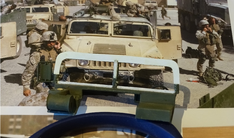

Ich baue einen M1038 Humvee der US Marines, der mit dem HARD (Humvee Armored Demountable) Kit aufgerüstet wurde. Zusätzlich hatte dieser Humvee noch ballistische Schutzpakete an den Türen hängen.
Zur Verwendung kommt hier der Tamiya M1025 Humvee, als Zubehör wird ein Ätzteilsatz von Lion Roar, ein modern USMC Humvee family high back seats Set von Voyager, ein Radsatz aus Resin (glaube von Voyagermodel war der), das HARD Kit mit Klimaanlage von Pro Art models und die open Cab von Calibre 35 verbaut.
Eigenbau werde ich hier auch wieder mit einfließen lassen, da dass Fahrzeug quasi relativ nackig, also ohne Waffen ausgestattet ist, möchte ich hier den Innenraum etwas mehr detailieren, inwieweit das ausarten wird/ soll....ich lasse es einfach auf mich zukommen :cracy:
Anbei mein bisheriger Fortschritt, das habe ich alles vor der Pause gebaut. Habe heute nur die Resinteile von Pro Art von ihren Angüssen befreit.

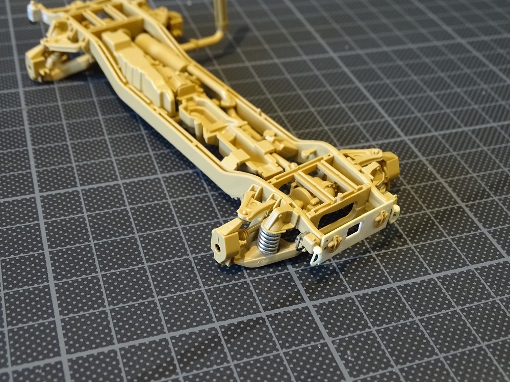

Das Fahrgestell habe ich, wie bei eigentlich all meinen Humvees, vorn mit selbst gedrehten Federn ergänzt, die Aufnahmepunkte für das Chassis wurden auch auf den richtigen Stand gebracht.

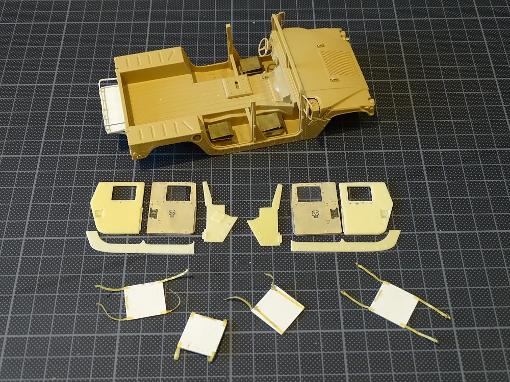

Das Chassis mit selbst gebautem Korb am Heck, darunter die HARD Kit Teile und das Dach mit den Verstrebungen von Calibre35.
Als Grundlage verwedete ich hier das Dach des Tamiya Bausatzes, kürzte es und ergänzte es mit der gepanzerten Rückwand und einem Eigenbau des gepanzerten Dach's.
mal alles zur Probe zusammen gesteckt:

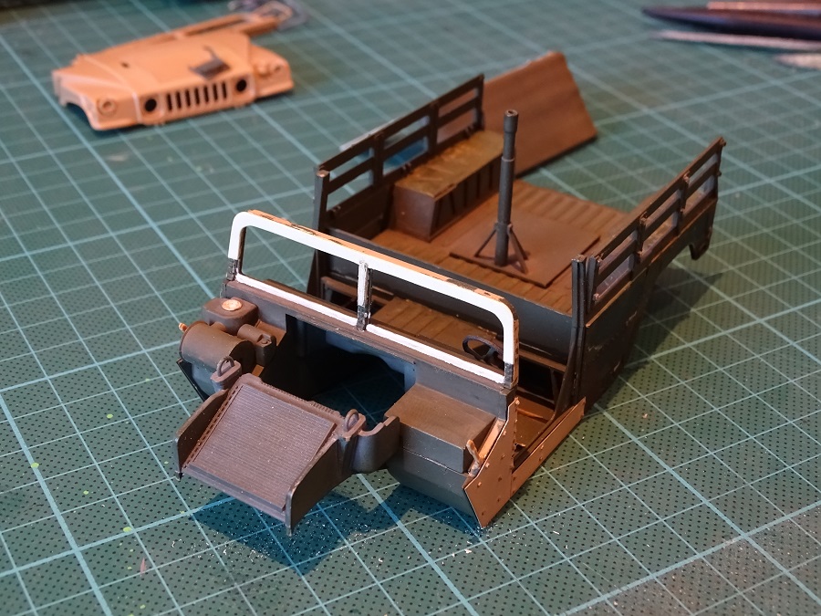

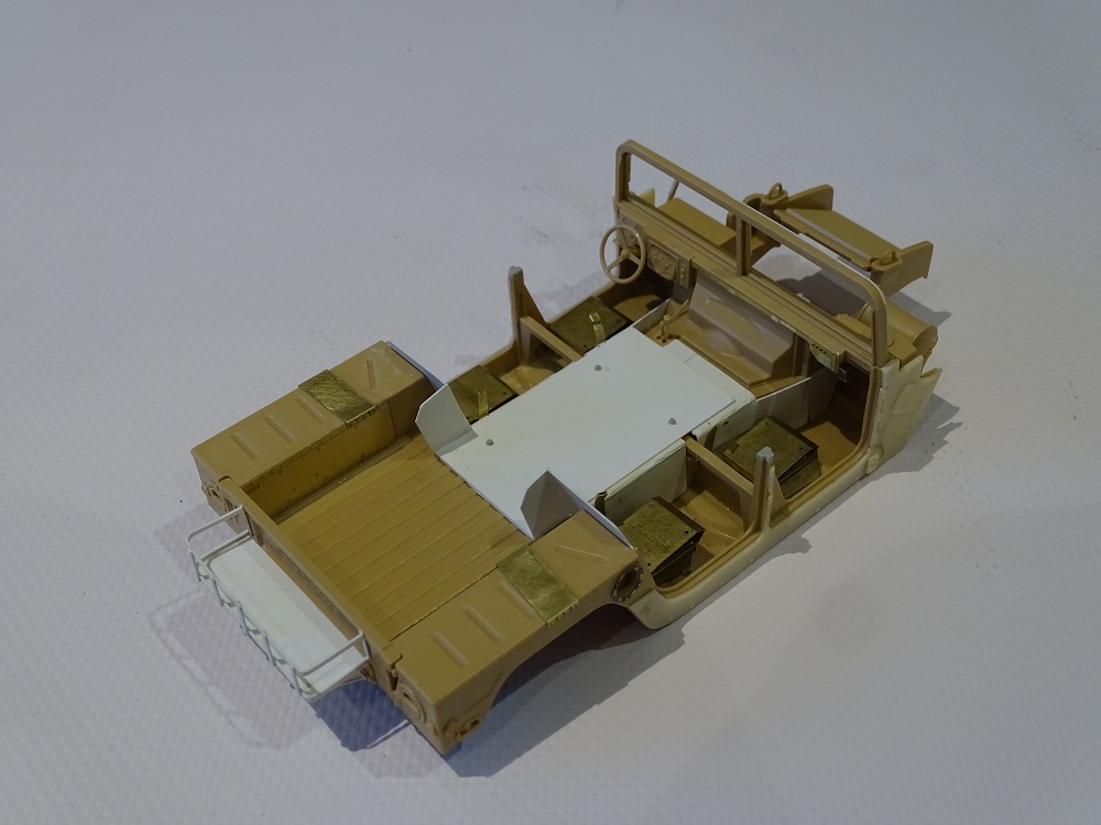

So weiter geht's, gestern Abend habe ich die Dachluke auf der Innenseite mit sheet verschlossen und verspachtelt, heute früh wurde verschliffen.
Anschließend widmete ich mich der Panzerung des Innenraum's. Dazu habe ich mit 0,5mm sheet gearbeitet und die Platten anschließend noch mit ein paar 0,9mm Schrauben versehen. Ob es wirklich so aussieht weiß ich nicht, da es auch hierzu nicht wirklich Bilder gibt, aber so könnte ich mir dasvorstellen.
Da mein heiß ersehntes Paket doch schon heute kam (zwecks Kleber), konnte ich mich nun den Resinteilen für die Seitenpanzerung widmen. Lediglich die A- Säulen muss ich nochmal ausbessern, so ist das Mist 8|
Den Dachträger hinten habe ich somit auch schon einpassen und einkleben können, alles andere vom 'Dachgerüst' wird mit dem Chassis verklebt.
Hier mal alles im zusammen gesteckten Zustand
Heute nehme ich mir noch die Windschutzscheibe und die Anbauteile der gepanzerten Rückwand vor
auf gehts..... :prost:
Sascha :P

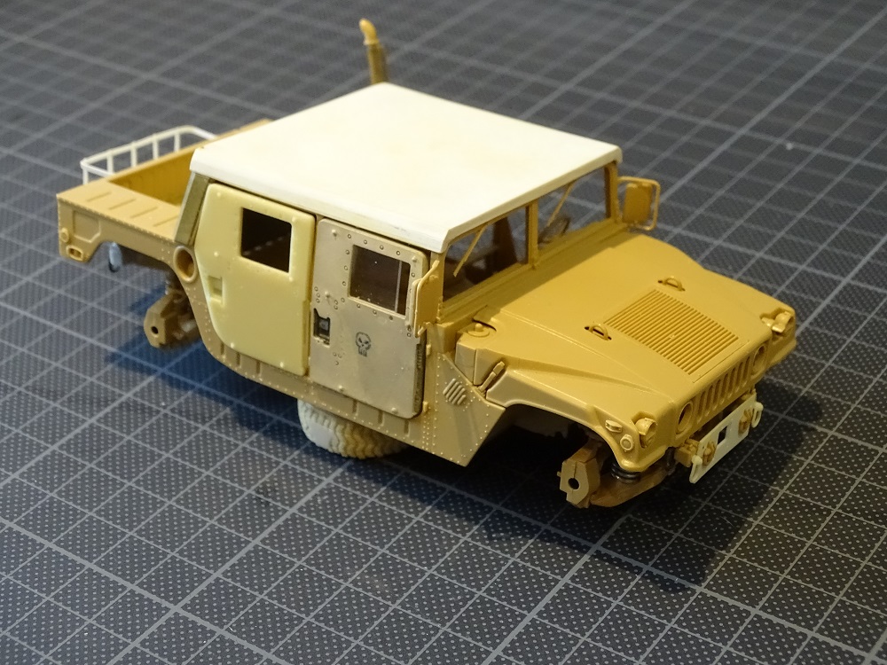

Alle besagten Arbeiten habe ich geschafft...und noch einiges mehr, sieht zwar nicht so aus aber es sind ja bekanntlich die kleinen Dinge.....die hier ewig aufhalten :P

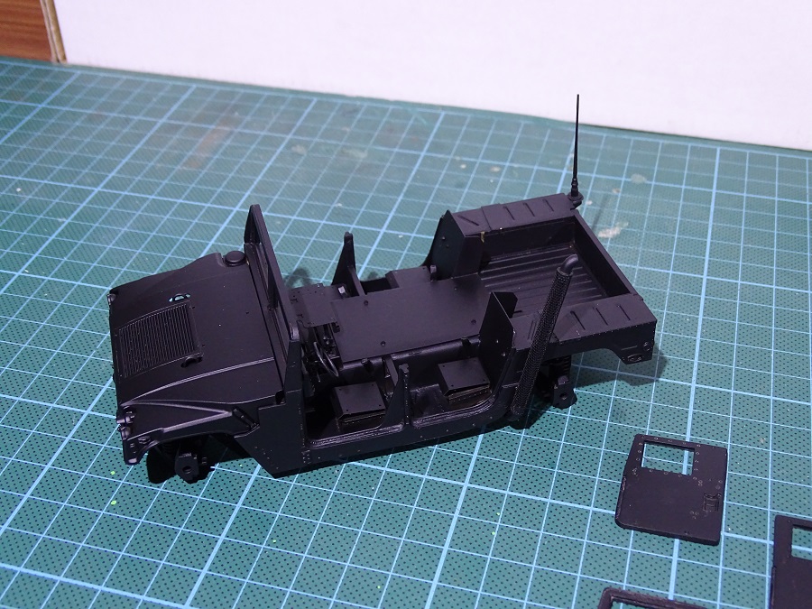

Der gepanzerte Rahmen der Windschutzscheibe ist fertig, hierfür wurde wieder 0,5'er sheet verwendet. An gepanzerten Teilen fehlen mir jetzt lediglich noch die beiden Teile der A-Säule und die für die B-Säule verwende ich vom Umbausatz.
Anschließend widmete ich mich der Detailierung des Innenraums (Gurt-Enden, Armaturenbrett), der Sitze und der Ladefläche.
Dann kam der Berg an Hauptarbeit, das Dach und die Klimaanlage, bzw die Lüfter, die außen an der gepanzerten Rückwand verbaut sind. Anfangs versuchte ich es mit Löten, aber das muss ich erstmal mit größeren Teilen üben, da sind meine Hände noch zu unruhig :D
Zu meinem erstaunen passt das Dach trotzdem immer noch wunderbar auf das Chassis. Das machte mir die größten Sorgen, ob diese ganzen Teile da drinnen sich irgendwie gegeseitig behindern und dann irgend etwas nicht mehr zusammen passt.
Die Zeit verging bei den Arbeiten wieder wie im Flug, aber ich habe nochmal gut was geschafft bevor es ins neue Jahr geht :party:
Ich wünsche Euch somit allen einen guten und fröhlichen Rutsch ins neue Jahr, kommt gut rein, bleibt alle gesund und bis nächstes Jahr :prost:
Sascha :P

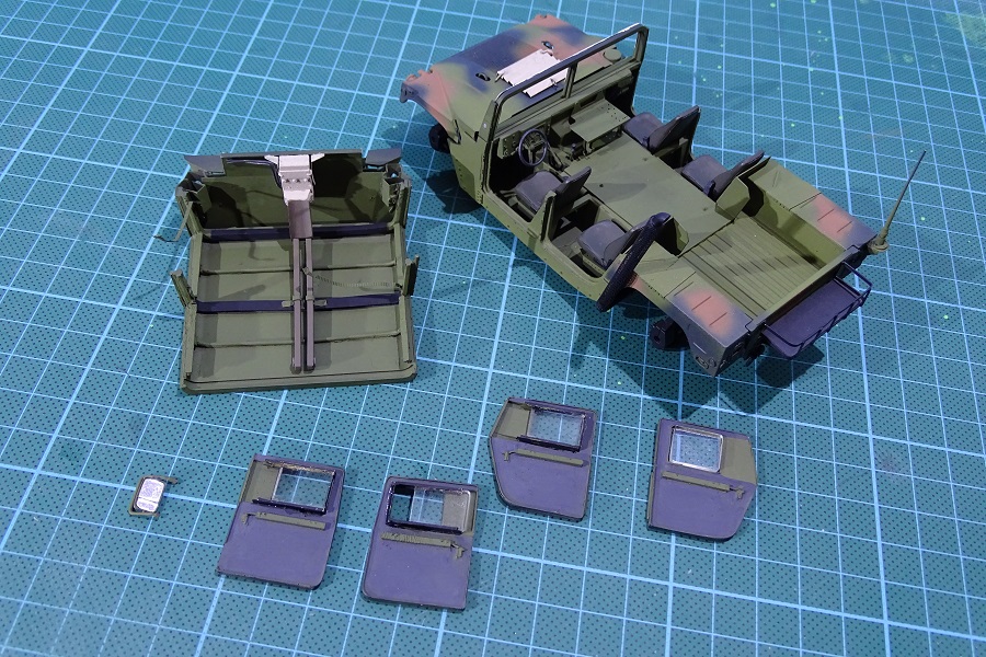

Nach einem weiteren Tag kommen heute die nächsten Bilder der geschafften Arbeit.

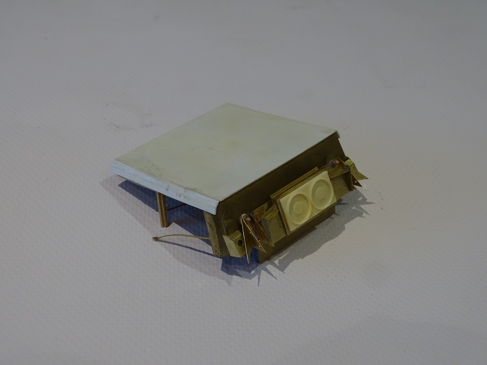

Ich habe die Klimanlage jetzt soweit fertig, einzig fehlen noch die Lüfter hinten an der Rückwand, da die aber eine andere Farbe bekommen baue ich die dann im lackierten Zustand erst ein.
Der Stromkasten der Anlage wurde mit ein paar Kabeln versehen und den Gestängen für die Lüftung, am Lüfterkasten an der Rückwand wurden auch zwei Kabel angebaut, somit ist das Dach jetzt fertig. Das graue Stück zwischen den Gestängen und dem Stromkasten ist nur ein Stück Resinrest, aber so wie im Original konnte ich das nicht nachbilden, die Marines sind ja eh bekannt für's improvisieren, also gehen wir jetzt einfach davon aus dass die da was als Ersatz rein gezimmert haben :thumbsup:
Die Motorhaube hat auch noch eine kleine optische Aufwertung bekommen, ein CIP (Combat Indentification Panel) wurde noch ergänzt, hier aber nur drauf gesteckt, das wird anders lackiert wie das Fahrzeug. Die Panzerung der A-Säulen wurden noch fertig gestellt und eine Antenne kam auch noch dran. Die ballistischen Schutzpakete die an die Türen gehangen werden sind eigentlich auch schon fertig, wurden vor der Pause schon gebaut. Stelle ich beim nächsten Mal mit ein. Der Korb an der Heckklappe der auf den vorherigen Bildern dran war kommt wieder dran wenn alles lackiert ist.
Den Tisch für die Funkanlage habe ich nun auch angebracht, die Kabelei kommt dann später dran wenn ich mir was zusammen gestellt habe an Geräten. Bin auch noch am Überlegen was ich in den Innenraum lege, damit es nicht ganz so leer ausschaut. Was meint Ihr?

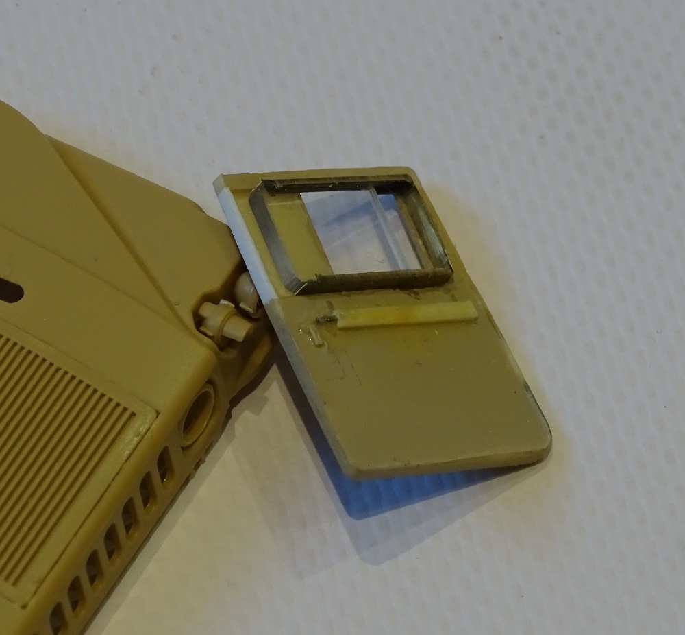

Die Türen wurden auch fertig gestellt, da ich 3 davon offen darstellen möchte und die vierte nur 'fast geschlossen' :D wollte ich sie ein wenig detailieren. Das war aber mit etwas Arbeit verbunden, weil die Türen aus dem Zubehörset nicht ganz so den Originalen ähneln.
Hierzu wurden die Flächen für die Fenster nach hinten hin dünner geschliffen, da diese sich nach hinten schieben lassen. Die Rahmen der Fenster wurden aus Restbeständen von Ätzteilen für Humvee's genommen.
Hier nochmal alles zusammen gesteckt, es ist immer wieder erschreckend wie wenig Fortschritt man eigentlich sieht, obwohl man jedes Mal bald nen ganzen Tag baut :wacko:
Aber ich wollte schon immer wenigstens einen Humvee in der Vitrine stehen haben der mal etwas mehr detailiert wurde. Ob ich das Dach dann mal anklebe weiß ich noch nicht, ich denke aber mal nicht, damit man auch mal rein gucken kann :hey:
Und sorry für die Bilqualität, ich hoffe sie werden besser wenn ich eine bessere Beleuchtung habe :pinch:

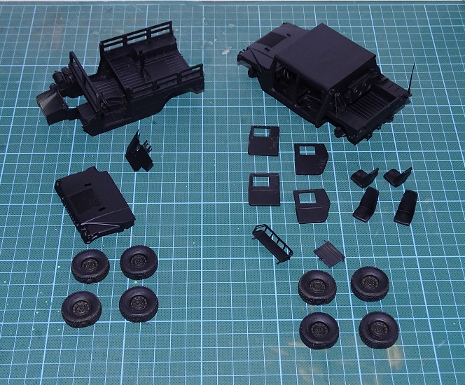

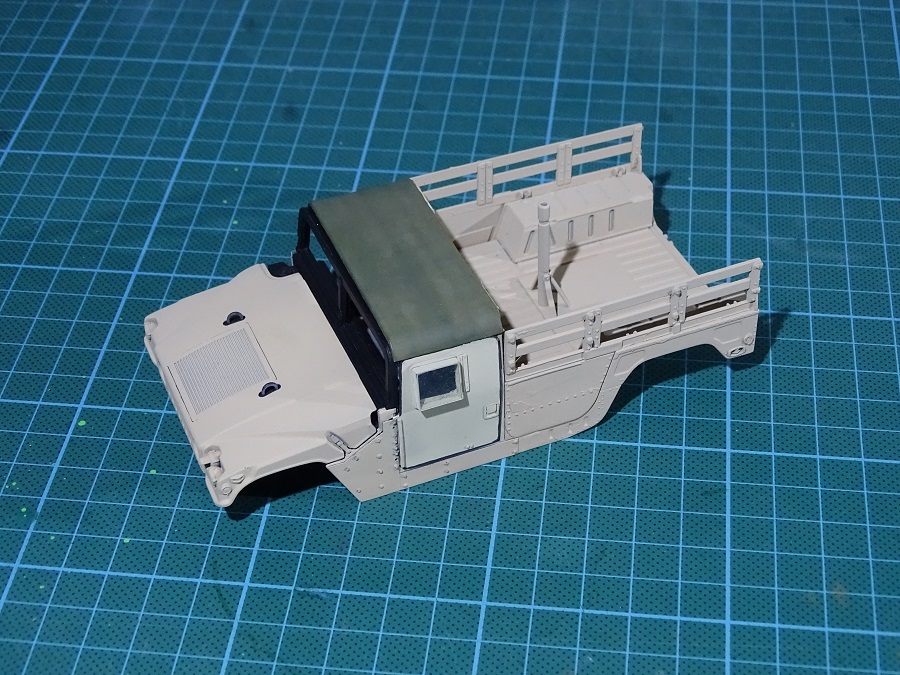

Hier geht's jetzt auch mal ein bisschen weiter. Die beiden Humvee's wurden gestern grundiert, die nächsten Tage werde ich sie anfangen zu lackieren.
Der 4-Türer Humvee wird in Nato 3-Tarn lackiert, die gepanzerten, neueren Teile nur in grün und der 2-Türer Humvee wird Sandfarben lackiert, da werden die Schutzplatten für das Heck grün bleiben und das Dach bleibt grün.

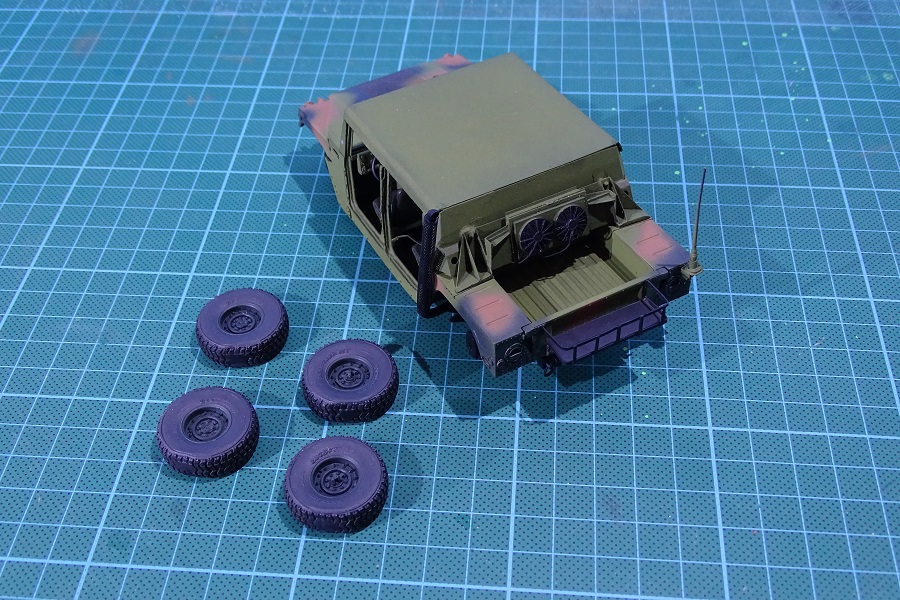

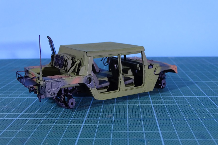

Wie schon im Bericht des MTVR erwähnt, habe ich mich heute mal an der Lackierung der 3 Fahrzeuge probiert, Nach der Grundierung wurde weiß aufgetragen für das pre-shading. Bei Sandtarn kann man sich das aber glaube ich sparen, aber ich hab's mal versucht und bin jetzt schlauer :idee:
Beim grünen Humvee hab ich es nicht geschafft das grün zu lackieren, werde ich morgen mal probieren.
Sascha :P

Wie im Bericht des MTVR schon erwähnt, habe ich mich bei den drei Modellen erstmal mit den Mission Models Farben vertraut gemacht :hey:
Fazit: Grundierung unbedingt erforderlich, lässt sich gut verarbeiten, jedoch die Tarnanstriche waren etwas mühsam, da habe ich noch nicht die richtige Konsistenz gefunden, das Ergebnis ist für mich aber in Ordnung, zumal ja dann eh noch Zeugs drauf kommt an Gerödel, Pigmenten usw ^^
Der sandfarbene Humvee ist eigentlich zu 90% fertig, da muss ich bloß noch ein paar Kleinigkeiten bemalen, bissl Gerödel auf die Ladefläche packen und altern.
Der grüne Humvee bedarf noch etwas mehr Arbeit, da muss ja noch die Funkanlage rein und ich habe Zubehör für TV Teams in 1:35 gesehen, davon könnte man was benutzen, mir schwebt da eine Idee zu einem Diorama im Kopf, mit diesen beiden Humvee's und dem MTVR :idee:

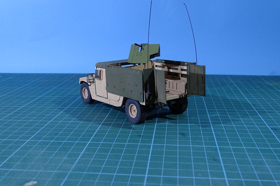

:tanz: 1.Modell 2022 fertig :tanz:
Grüße Euch Bastelgemeinde

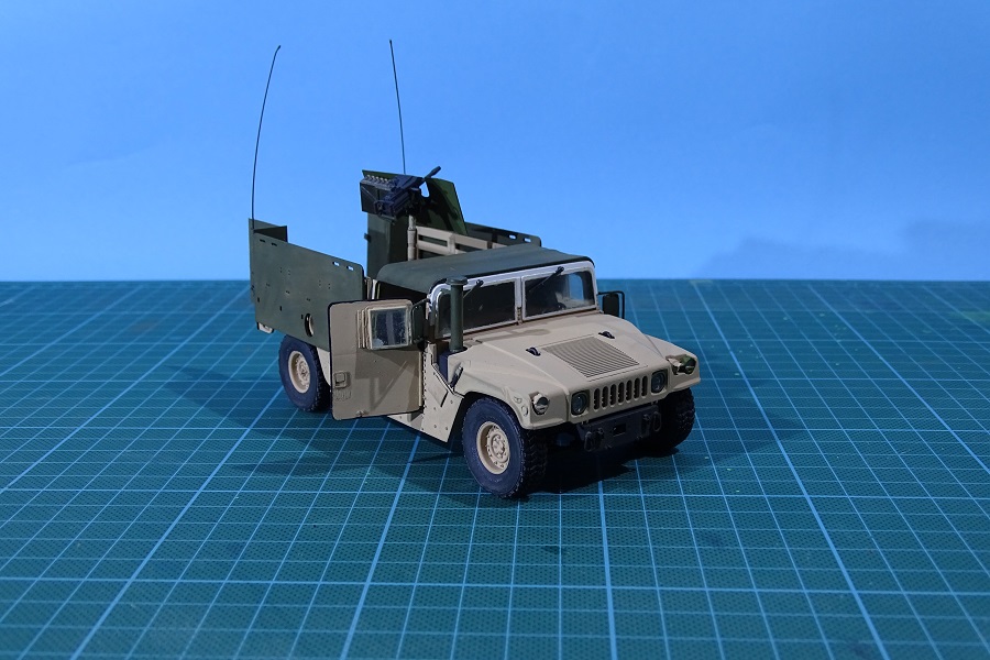

Nun endlich kann ich auch mal wieder einen Erfolg vermelden mit einem fertigen Projekt. Der HMMWV mit dem HARD Kit ist bereit für die Vitrine, eine Base oder ein Dio sind in Überlegung, aber dazu mache ich mich erstmal schlau, da kann man ja auch sehr viel selber basteln um die Kosten etwas niedriger zu halten eh man alles einfach kauft.
Nun denn, anbei ein Bild des HMMWV's, mehr gibt es dann in der Bildergalerie hier im Forum.
Zum Bau, der hat Spaß gemacht und für das erste nach langer Zeit gebaute Projekt bin ich zufrieden. Ich habe wieder feststellen müssen das es ab dem Lackieren sehr zeitaufwendig und zäh wird.
Die Mission Modells Farben kann ich jetzt aber wirklich nur weiter empfehlen, ich dachte am Anfang das sie recht hell wirken, das sandfarben erstaunt mich noch am meisten, bei jedem Lichttyp sieht das anders aus, aber auf den Bildern schaut es aus wie an den originalen Fahrzeugen. Nach der Alterung/ Verstaubung wirkt das Nato 3 Tarn Muster wunderbar, nicht zu dunkel und nicht mehr zu hell.

Moin Sascha,
Glückwunsch zur Fertigstellung :hand:
Ein wirklich tolles Modell :ok: Sowohl der Bau als auch die Lackierung überzeugen. Die Mission Modells Farben liegen schon im Warenkorb und sind bei der nächsten Bestellung dabei :D
Donnerstag, 20. Januar 2022, 07:04
Moin Moin
Danke dir Ingo :P
Die Sandfarbe werd ich mir auch nochmal holen, wenn die eine hier alle ist und nix weiter da obwohl benötigt, wäre das schlecht :abhau:
Sascha :P
