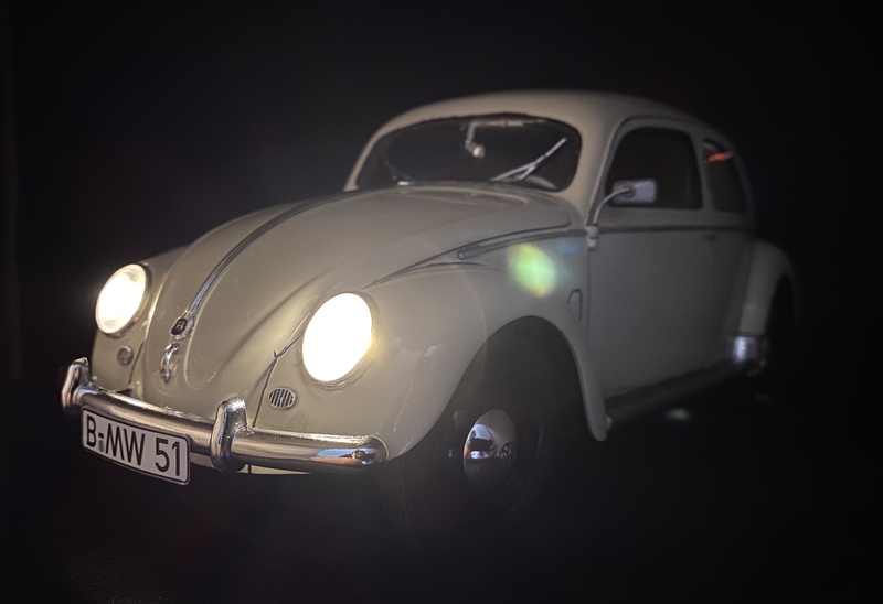

Dieses Modell hat noch einige Extras: und zwar ist dieses Exemplar komplett beleuchtet. Schweinwerfer, Winker, Rück- sowie Bremslicht und Kennzeichenbeleuchtung.

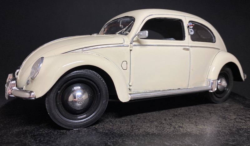

Revell hat sich wohl ein falsches Vorbild gesucht. Einige Fehler sind im Bausatz vorhanden: Stoßstangen vorne und hinten haben die falsche Form. Diese passt eher zu den ab 1953 Modellen, die Gitter in der Front müssten anstatt einer ovalen Form eine kreisrunde haben. Diese kam auch erst später. Die Zierleiste auf der Kofferraumklappe passt nicht ganz. Diese müsste in der Mitte laufend eine Sicke haben und das Logo über dem Griff ist schmaler.
Aber naja. Ich hab den Bausatz ja noch ein zweites Mal. Da möchte ich die Fehler beheben.
Lackiert wurde der Brezl in Elfenbein Hochglanz. Räder kamen in schwarz mit schönen Chromkappen.

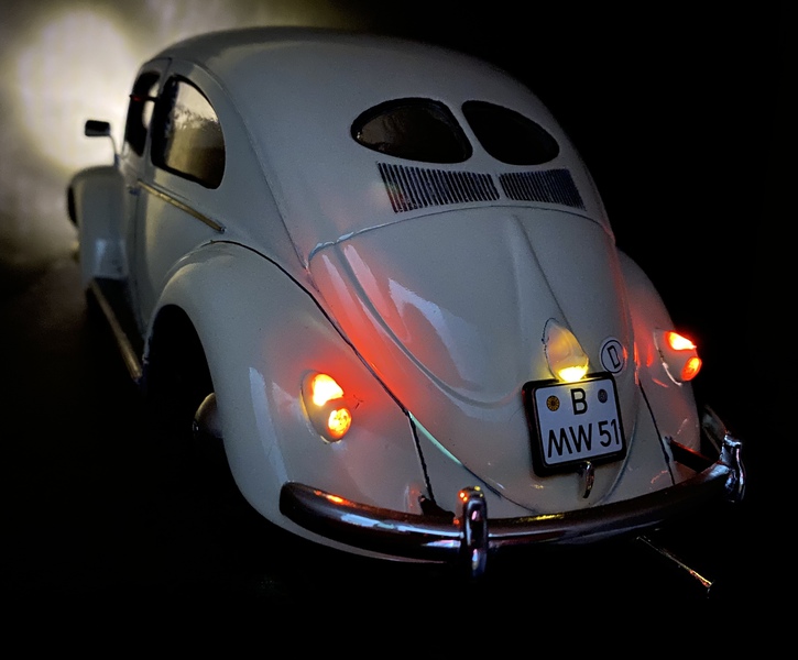

Ein Manko habe ich noch gefunden: obwohl ich die Teile die beleuchtet werden von innen geschwärzt habe, scheint an Rückleuchten und Kennzeichenbeleuchtung die LED etwas durch. Nagut. War mein erstes beleuchtetes Modell.

Das der Bausatz eher zusammengewürfelt ist, als authentisch, sollte schon hinlänglich bekannt sein. Der ist fast schon einfacher zum Ovali umzubauen (wie ich es gemacht habe), als ihn zum Brezel zurück zu rüsten. Nun ja...ich hab ihn noch hier liegen und noch wirklich keine Idee, was ich damit mache.
Die Beleuchtung hat doch was. Auch wenn die Preise unverschämt sind. Und wenn ich das Kennzeichen sehe...was hat sich Revell da dabei gedacht? Ich meine nicht "BMW"...sondern das "M" hat nie so ausgesehen!?! Junge, junge...mit kennzeichen hat es Revells Grafiker nicht...nervt.
Aber, Max:

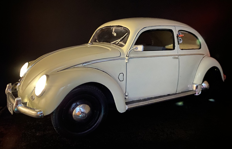

bei dem Maßstab hätte ich mir mehr sorgfalt gewünscht. Die Schönheitsmängel im Lack - vor allem an der Fahrertüre - kann als Patina durchgehen...aber die zittrigen Gummidichtungen gehen deutlich besser. Da wäre vielleicht ein abkleben sinnvoller gewesen, als mit der Hand zu zittern. :du:
Und die Scheibenwischer stehen definitiv falsch. Das funktioniert so nicht.

Gut möglich das Revell als Vorbild einen restaurierten Brezel ausgewählt hat ohne zu überprüfen ob der Restaurateur diesen "modernisiert" hat. Ein Rückbau aufs Original ist zum Teil aber schwierig, von daher ist das für mich OK. Abändern solltest du jedenfalls die Scheibenwischer, die gingen immer in eine Richtung und nicht aufeinander zu wie hier.
Das durchscheinen der Rückleuchten und der Kennzeichen-Nase ist ärgerlich. Vielleicht wäre es besser gewesen da mit BMF abzudecken. Aber damit habe ich noch keine Erfahrung gesammelt, bislang habe ich noch kein Modell beleuchtet und werde das auch nie tun.
