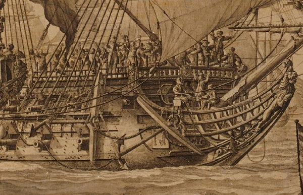

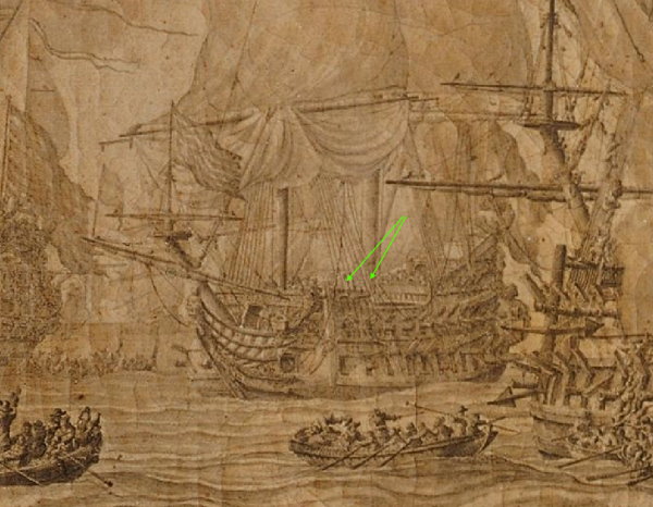

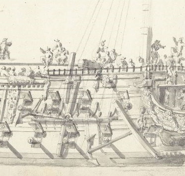

Freitag, 10. Dezember 2021, 13:49
Bist Du Dir sicher, daß Du das interessante Detail der Geschütze auf der Back weglassen willst ?
Auf kleineren Schiffen ist das weitgehend nachvollziehbar ...
Jedoch gibt es bei van de Velde et al diverse Abbildungen holländischer Schiffe ab einer gewissen Größe, Zweidecker, die auf der Back sehr wohl mit Geschützen ausgestattet sind.
Nicht alle aber doch so einige ... auf die Feuerkraft wollte man dann doch nicht verzichten.
Man sieht die Geschütze in unterschiedlich hohen Bordwänden ... innerhalb der Vertuining, als "ausgebissenes Loch" am oberen Rand ... oder auch oberhalb einer sehr tief liegenden Vertuining innerhalb einer zweiteiligen Geländerkonstruktion.
Nur "die eine" Art der Konstruktion gibt es offensichtlich nicht.
Besser ist das denn das eröffnet ein sehr weites und abwechslungsreiches Darstellungsfeld.
Die WvH würde damit gut in dieses Schema passen .
Hier noch ein paar Ausschnitte:
Markus
Freitag, 10. Dezember 2021, 14:34
Ha! Ich werde es machen wie auf dem dritten Bild von unten. Ein Belegnagel weg, und die Lücke im Geländer dient als Stückpforte, ohne dass das Geländer neu gestaltet werden muss.

Nach dem Downgrade der Back passt das Frontschott des Bausatzes natürlich nicht mehr.
Eines der beiden anderen Schotts, die Backdeck und Achterdeck abschließen sollen, könnte passend gemacht werden, aber sehr holländisch wäre das dann nicht.
Die beiden eben erwähnten Querschotts kommen mir an ihrem vorgesehenen Platz eigentlich auch nicht besonders holländisch vor. Hier habe ich eines eine Etage weiter nach unten gesetzt. Die Brücke aus Grätings gedenke ich wegzulassen. Das Schott zum Poopdeck sollte vielleicht eine andere Reling bekommen. Corporate Identity.
