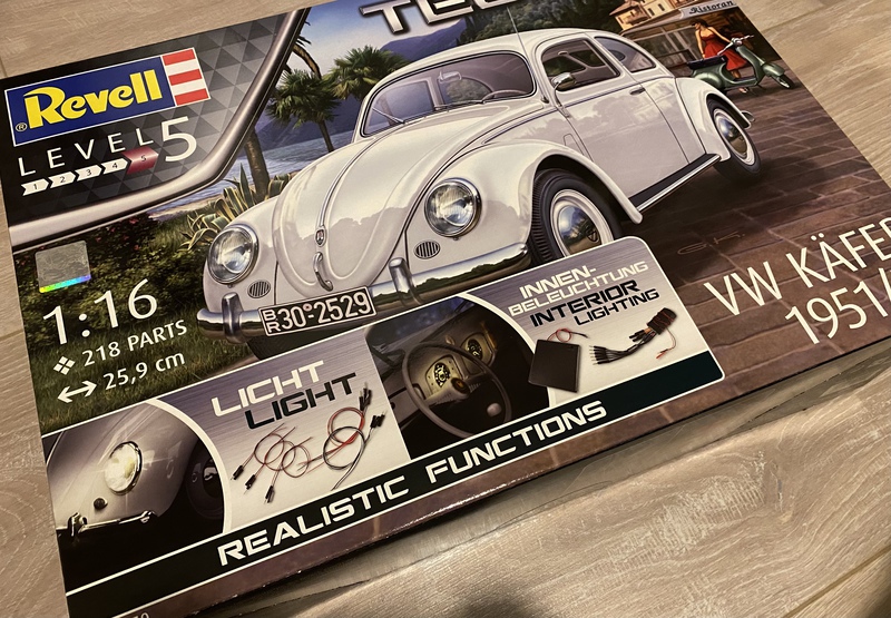

Passend zu Michi seinem Baubericht von seiner Alpenbrezel, werde ich mich mal anschließen und selbst einen 1951er Brezel bauen.
Bei mir wird der Revell Technik Kit dafür geopfert.
Anfangs war mein Plan gewesen diesen komplett aus der Box heraus zu bauen.
Wegen der Größe und der Details die dadurch verloren gehen, wird dies aber nicht möglich sein.
Daher werde ich so viel wie möglich versuchen, um alle sichtbaren Details zu ermöglichen.
Als Basis der genannte Revell Bausatz:

Servus. Als "Käferianer" der ersten Stunde in der Clubscene werde ich es mit Interesse beobachten. Ich hab übrigens noch einen Käfer Bj. 73. (mein ältester war Bj. 58, "Ovali". 57, war noch Brezel.)
Die Farbcombi hat es in mehreren Farbcombis gegeben (Zumindest beim Cabrio) . Und mal aus dem Gedächtnis, fallen mir bei revell einige fehler auf. Die "Hörnchenstoßstange" gab es 51 noch nicht. Die Radkappen waren noch "spitz", wie auf dem Foto. bei Revell scheint das Front Wolfsburg wappen 2 wellen zu haben, die waren 51 noch mit 3 wellen. Die Lüftungsgitter waren 51 noch rund. Die Kofferraumhaube auf dem Foto scheint nicht original zu sein, da müßte die Zierleiste in der mitte eine Sike haben (Aluguß), (Wappen fehlt). Wenn du ein genaues Modell bauen willst, müßte ich dazu in der "Käferbibel", nämlich die 4 Buchbände von Etzold nachschauen. Wenn du zu weiteren Details fragen haben solltest, gerne.

Achso und keine Sorge. Revell hat die richtigen Zierdeckel für die Felgen hinzu gepackt. Nur falsch auf dem Karton dargestellt.
Im Bausatz sind die Spitzen vorhanden. Nicht die falschen.
