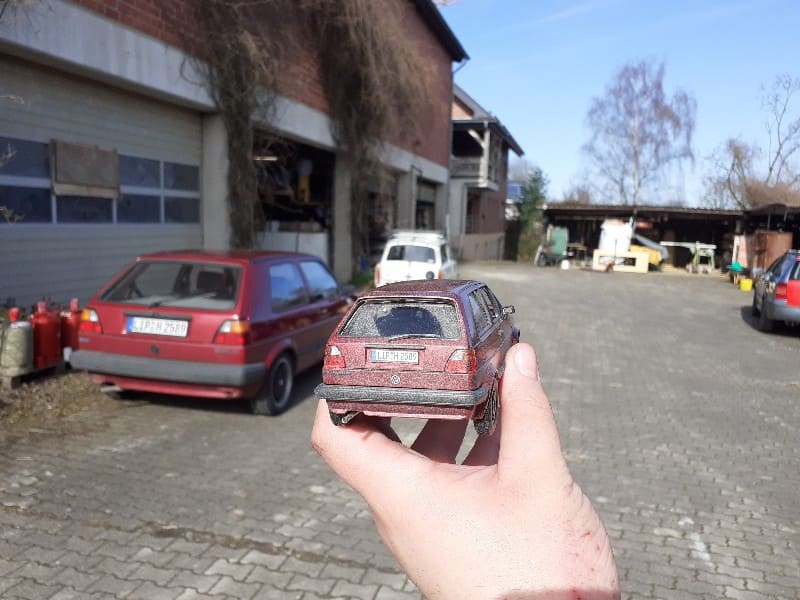

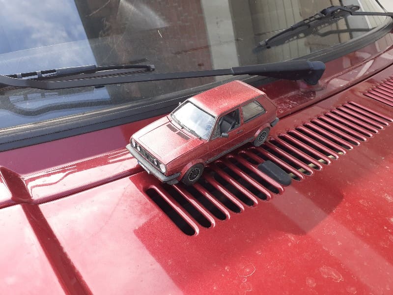

Ich hab mal im Fundus ein paar Fotos von einem Modell raus gekramt, wo ich das so gemacht habe.

Dann wird wohl genau das mein Problem gewesen sein. Zu deinem Modell Golf kurz: ist der nach Original gebaut worden? Da er auf ja einem zu stehen scheint
Mein Problem mit den Scheinwerfer werd ich demnächst mal versuchen mit Klarlack zu lösen
Mittwoch, 10. November 2021, 19:15
Ja, der Revell Golf soll den 1989er CL meines Kumpels darstellen
