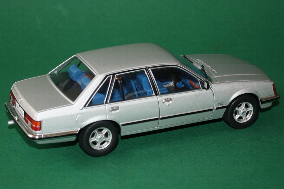

Die Seitenansicht; Karosserie einwandfrei getroffen! Aber auch hier ein paar Schwächen im Detail. Die obligatorischen feinen Zierstreifen, welche jeder Senator – außer in der Grundausstattung – hatte, wurden leider komplett vergessen. Sehr schade. Am Commodore B GS/E haben wir ja gesehen das es möglich ist diese zu drucken.
Wo wir grad beim Bedrucken sind: Aufgrund der Außenfarbe in Astrosilber fallen die vielen verchromten Zierleisten, welche ja immer in Silber gedruckt werden, überhaupt nicht auf. Eventuell wäre es doch besser gewesen eine der anderen seinerzeit erhältlichen Außenfarben zu wählen.
Bei der Heckansicht haben wir auch wieder das Problem mit dem fehlenden Zierstreifen, den nicht wirklich sichtbaren Chromleisten an der Haubenkante wie auch um die Rückleuchten herum. Kommt noch eine minimal schief sitzende linke Rückleuchte und das klobige Auspuffendrohr dazu. Dieses ist zu dick, zu dickwandig und vor allem viel zu lang.
Bei Ansicht der Beifahrerseite fällt sofort die silberne Leiste an der Oberkante der hinteren Tür ins Auge – irgendwie ist da was schief.
Aus dieser Ansicht wieder einmal: Alle Proportionen stimmen – bis auf die meiner Meinung nach zu großen Reifen.
Aus diesem Winkel sieht man vorn die recht breite Spur.
Kommen wir nochmal zur Bedruckung. Die Seitenleisten sind leider nur als „Mangelhaft“ zu bezeichnen. Es wurden „nur“ die senkrechten Flächen in schwarz bedruckt. Die eingelegten Chromleisten sind nicht zu sehen wie auch die an der Karosserie aufliegenden Kanten nicht bedruckt wurden. Das kann man, wie schon bewiesen wurde, eindeutig besser! Ein weiteres Manko findet sich an allen 4 Türgriffen wieder. An allen finden sich an der Oberkante Grate durch die Angussstellen. Auch das geht viel besser!

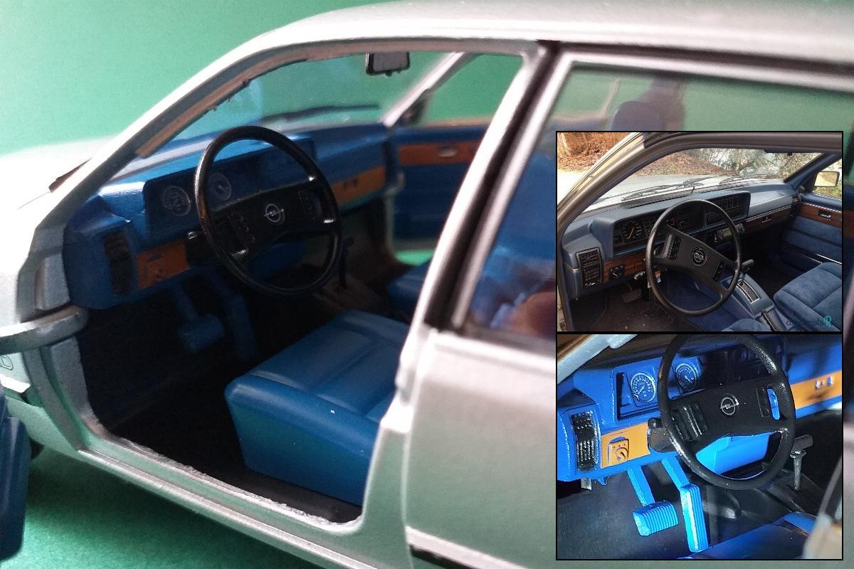

Kommen wir zum Innenraum. Die Bilder im Bild zeigen einmal das Vorbild und einmal unser Modell im Ausschnitt. Ich will jetzt keinen Roman schreiben, aber hier auch wieder alles korrekt modelliert aber dann farblich mangelhaft wieder gegeben. Armaturen einfach weiß auf blau gedruckt, die beiden Pedale auch in blau usw…. . Das Blau selber ist um Einiges zu hell, gleiches gilt für die hellbraunen Bereiche die das Holzdekor darstellen sollen. Ganz ehrlich, der Innenraum wirkt auf mich eher spielzeughaft. Davon war ich wirklich enttäuscht. Da spielt das falsche Opelzeichen anstelle des CD-Logos schon keine Rolle mehr.
Auch durch die Beifahrertür: Mächtig viel Blau.
