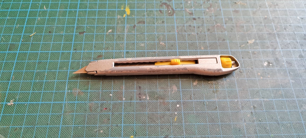

Dann schon mal das Cuttermesser durchladen und startklar machen.

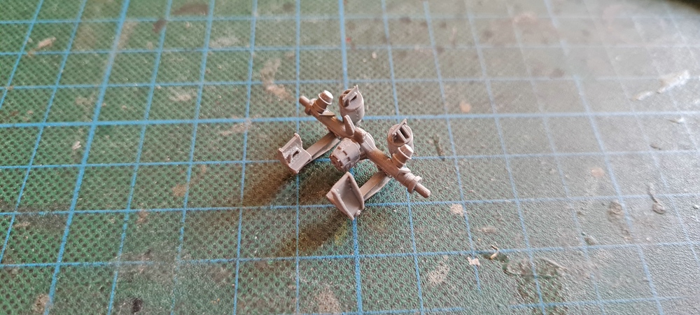

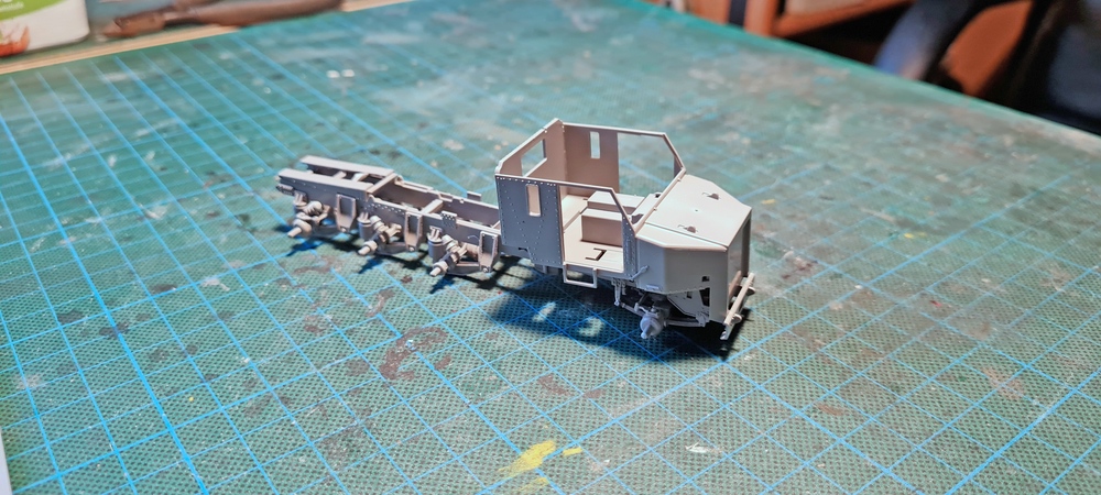

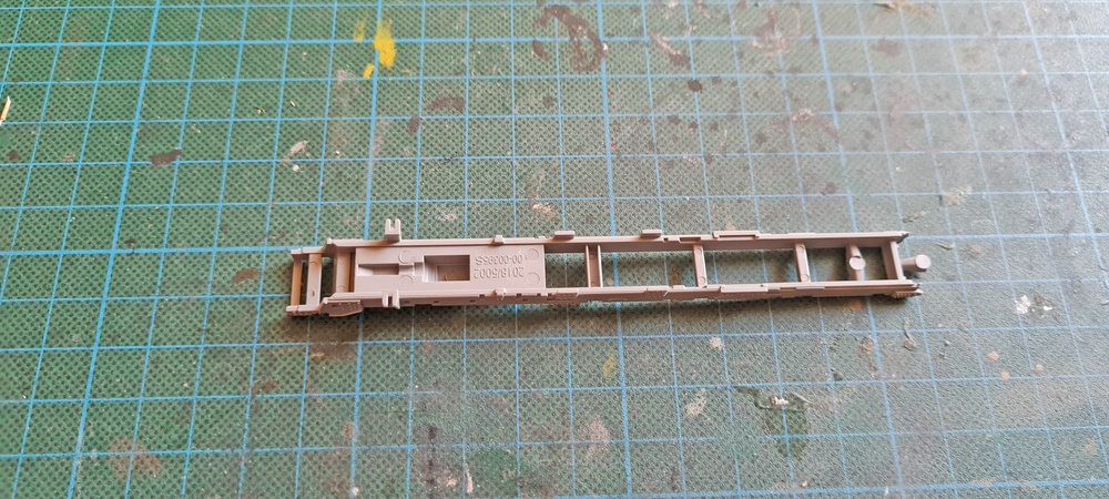

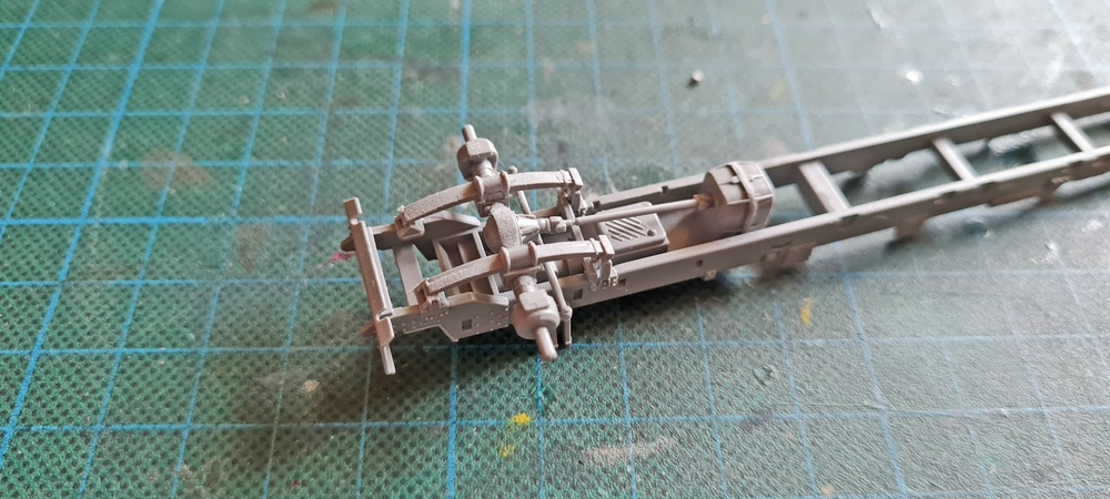

Dann habe ich mir das Fahrgestell zurecht gelegt und hier als erstes zwei Angüsse, hinten entfernt, das ging einfach und sehr unkompliziert.
Und dann, ja genau dann, wurde das erste Teil verklebt, ein Teil der Federhalterung der Vorderachse.
Das war ein wahrer Genuss, weil das Teil schon fast von alleine in die Aufnahme gerutscht ist. :tanz:
Dann wurden weitere Teile zur Aufnahme der Achsen angebracht, die man so eigentlich kaum sehen kann.
Da ich was die Passgenauigkeit, von Teilen anfgeht, in der letzten Zeit schon sehr gelitten habe, wurde nun die Vorderachse entgegen den Angaben im Bauplan montiert. Zuerst also die Blattfedern anbringen.
Dann die Vorderachse komplettieren, mit einem Abschlussdeckel und der Spurstange und dann guckt euch mal die Detaillierung der Achse an, einfach nur klasse was heute möglich ist. Meine Vorsicht war unnütz und vollkommen übertrieben, denn es passt!
Dann nur noch die Achse an die Feder kleben, das Verteilergetriebe, ja es ist vorhanden, ihr erinnert euch noch, zusammenbauen und mit dem Kardan zusammen einbauen. Herrlich wenn es so einfach geht, aber dann habe ich doch erst mal die Bremse gezogen, sonst ist der in Nullkommanichts fertig. ;)

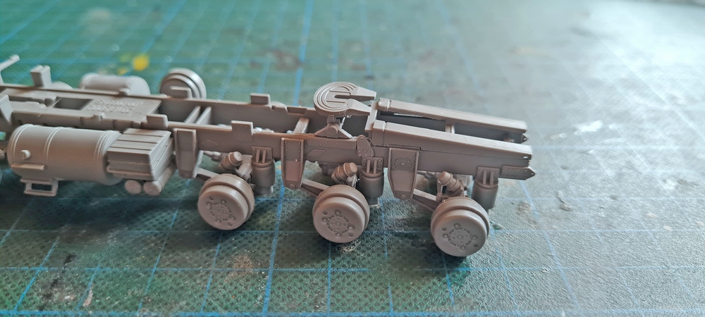

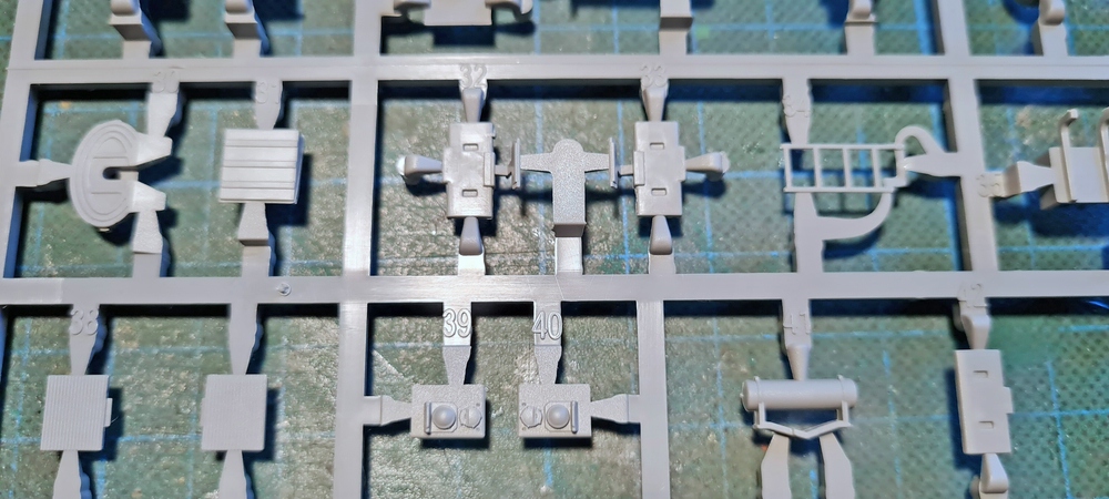

Bevor ich nun zum Bau der Hinterachsen komme noch mal ein Bild, von einem Spritzling, der durchaus etwas über die Qualität der Bauteile aussagt.
Denn selbst die Teilenummern sind gestochen scharf ausgeführt, so das man sie bequem lesen kann, so was finde ich einfach nur toll und gibt ein großes Kompliment an Takom.

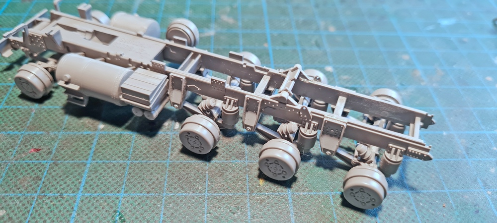

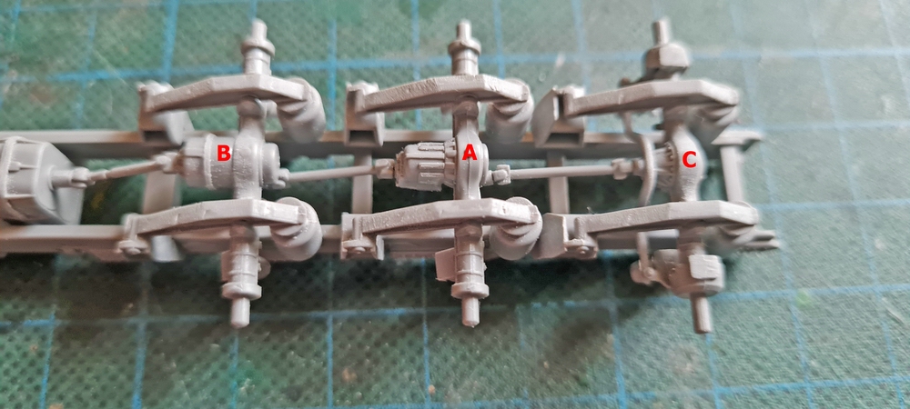

So nun aber zum Bau der Hinterachsen, hier habe ich mich streng an den Bauplan gehalten und es geht los mit Baustufe 2A, erste Hinterachse, nein leider ist sie nicht die erste, aber dazu dann gleich noch mehr, weil man das beachten muss.
Nun erst mal die Grundteile zurecht gelegt.
Als erstes das Achsgetriebe anbringen und dann habe ich die Achse selber, an den Federhaltern angesteckt, bzw. eingeclipst, das wird nach dem Einbau verklebt.
Nun kamen noch die Federspeicher dazu und die Achse ist soweit schon fertig, auch wenn es so aussieht als ob sie aus jeder Menge klein Teile besehen würde, ist sie das nicht, nur die Detaillirung ist schon toll, dann wurde sie zur Seite gelegt.
Der gleiche Vorgang bei Baustufe 2B, da habe ich keine Bilder von gemacht, denn auf den ersten Blick sieht diese Achse genauso aus wie die erste,von 2A.

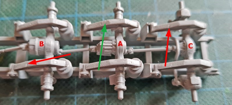

Bei der dritten Achse, also Baustufe 2C gibt es wieder Unterschiede, denn das ist die zwangsgelengte letzte Hinterachse, hier kam nun noch eine Spurstange dazu und daran dann die Federspeicher.
Nun waren dann alle drei Achsen fertig und nach ihren Baustufen Buchstaben sortiert, Baustufe 2D ist die Vorderachse und die ist ja schon montiert.
Wer nun aber annimmt das sie auch so am Fahrgestell angebracht werden, also A/B/C, der wird hier in der nächsten Baustufe 3 eines besseren belehrt, denn sie werden in der Reihenfolge, B/A/C, angebracht, es gibt hier wirklich ganz feine Unterschiede in der Transmission.
Warum das aber so ist, entzieht sich einfach meiner Kenntnis und hätte man der Logik folgend auch einfacher haben können, also ein erster kleiner Minuspunkt, aber ein ganz kleiner und auch nur für die Bauanleitung :abhau:

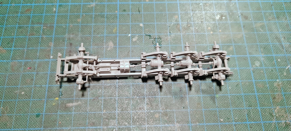

Das Fahrgestell ist nun mit den Achsen komplett,
aber es fehlen noch eine Menge Teile, die dann heute folgen sollen, für gestern war dann Schluss. Ich habe nur mal die Kabine für einen ersten Eindruck lose aufgesetzt.

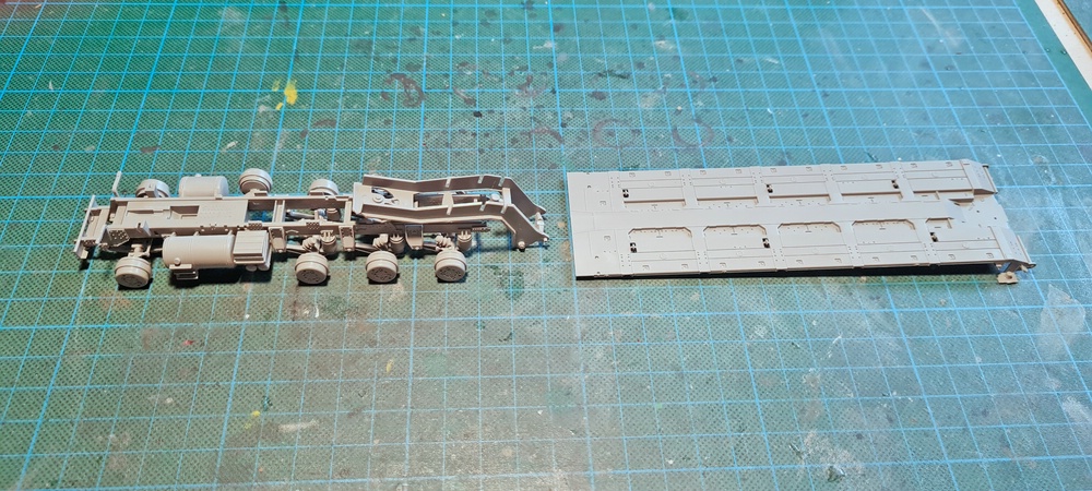

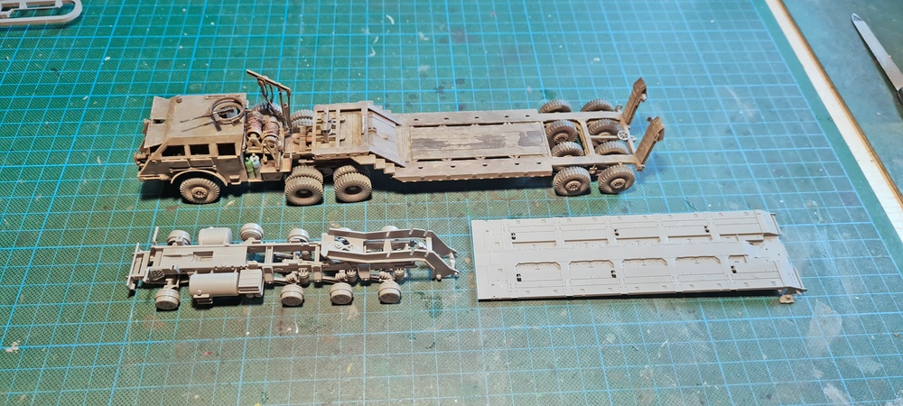

Nun noch ein Bild von, wie es mal war, M25 die Zugmaschine vom M26 Dragon Wagon und was heute ist M1070.
Ist vielleicht noch ein bissi früh dafür, aber es zeigt doch schon, was sich im laufe der Jahrzehnte bei den Transportern so getan hat und das nicht nur bei den Originalen,
Sonntag, 10. Oktober 2021, 09:34
Hallo Bernd
Jede Achse ein FEST , fein graviert 8o
Die Achsfolge D ; B ; A ; C ist so'n Ei . :cracy:
(Mit Sowas hatte ich bei'm Tieflader gerechnet. Da steht aber , in erschüternder Klarheit : "mach Zwanzig mal" ,und gut .)
Schön herausgearbeitet , die Beschriftung im Bild ist ja weit mehr als Selbstschutz. :thumbup:

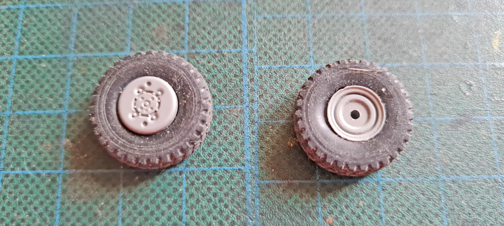

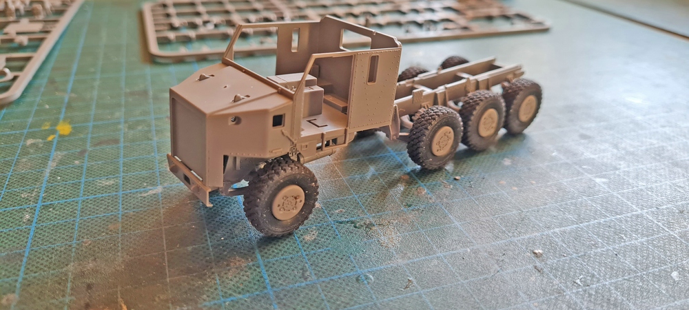

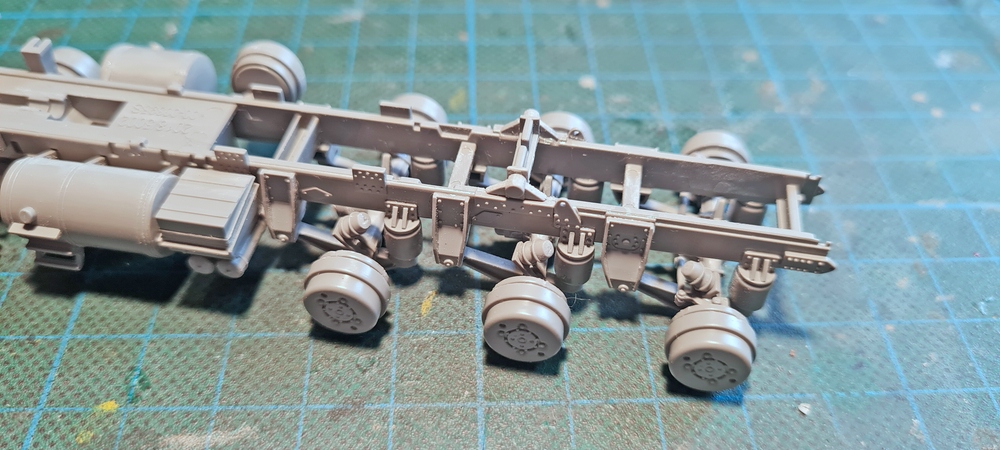

Gut nun aber wieder zum Thema, dem Bau der Zugmaschine, gestern habe ich zu nächst nur eine Felge zusammengebaut.

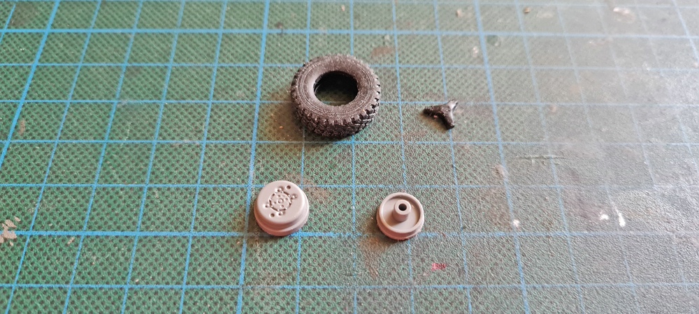

Ich wollte einfach nur wissen wie gut, oder auch leicht man die Reifen aufziehen und auch wieder abnehmen kann.
Das funktioniert dann auch schon sehr gut, hier kann man getrost von der Bauanleitung abweichen, die da sagt man soll beim Zusammenbau schon die Reifen einlegen und das muss man nicht und so habe ich dann alle 8 Felgen zusammen gebaut.

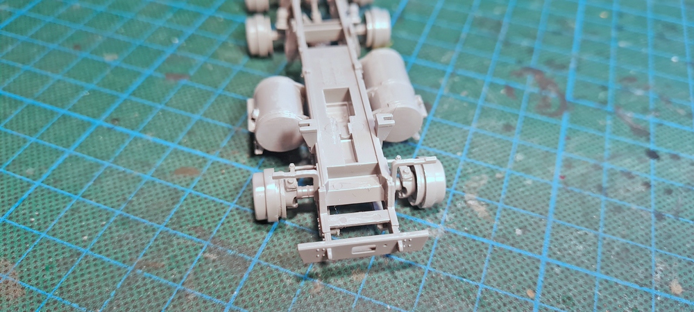

Als nächstes waren dann die Tanks an der Reihe, hier wird man etwas schleifen müssen und damit ich nicht auch noch spachteln muss wurden die Tanks, die ich mit Ethylacetat geklebt habe noch mit Klammern zusammen gepresst.
Das soll dann heute geschliffen und angebracht werden.
Als nächstes hatte ich dann mal die 8 Reifen montiert und dann mal am Fahrgestell angesteckt.
Kabine auch noch mal mit dazu.
Dann die Reifen wieder ab und die Felgen angeklebt,so kann ich die dann am Fahrgestell mit lackieren, aber das dauert ja noch.
Nun noch die Videos, viel Spaß beim Ansehen wünsche ich euch da.

Gummireifen in diesem Maßstab sind ja mal ne Ansage und sehen dazu echt toll aus.
Montag, 11. Oktober 2021, 08:42
Moin Ingo, moin Ray,
Schön das es euch beide auch hierher verschlagen hat. :five:
Ich weiß zwar nicht welche Teile du da genau meinst Ingo, aber diese weißen Punkte, die man hier und da sehen kann sind verschliffen und absolut glatt.
Falls du die mittlere Achse mit den Buchstaben meinst, dann hättest du dir nur das Bild danach ansehen müssen, denn das war da schon erledigt.
Ich hatte das auch erst auf dem Bild gesehen.
Das finde ich auch Ray und wenn ich die insgesamt 51 Räder hätte auch bemalen müssen, wäre ich wahrscheinlich dabei, oder spätestens danach in ne Nervenklinik eingeliefert worden und das will ich ja „Mein Katz“ nicht gerade antun. :grins:
Montag, 11. Oktober 2021, 08:56
Moin Bernd,
Die grün markierte Stelle hast du ja wohl schon korrigiert, ist auf dem folgenden Bild schwer zu erkennen. Aber auch an der Felge, die deutlichen Marken vom Ablösen vom Gussast.

Oh man, ist der Klein, die Tanks hier würden bei einem 24er-Modell glatt als Luftbehälter durchgehen :) . Die Reifen und Felgen sehen ja sehr gut aus, auch wenn zumindest die eine Felge auf der Rückseite am Rand leichte Macken hat, das sieht später eh niemand :)
Montag, 11. Oktober 2021, 09:19
Hallo noch mal,
Genau diese weißen Punkte meine ich Ingo, die sind absolut glatt, aber halt noch zu sehen und wenn man zu viel weg schleift dann gibt es nur Scharten.
Nun ja Bernd, bei einem 24/25iger Modell wäre es wohl einfacher die Klebenähte, an den Tanks, zu verschleifen.
Nein die inneren Felgen sieht man später auch nicht mehr und das war das erste Rad was ich gemacht hatte, bei den anderen habe ich es anders vom Gussast getrennt, weil ich diesen sehr schmalen Rand brauche um die Reifen zu halten.
Gummireifen lassen sich schlecht bearbeiten und lackieren bzw. altern. Zudem können diese nicht in belasteten Zustand darstellt werden, was gerade bei einem Panzertransporter suboptimal ist.
Weiterhin besteht die Gefahr, dass diese irgendwann mit dem Plastik reagieren und da sollen die Reifen von Takom ganz weit vorne mit dabei sein.
Daher würde ich immer versuchen diese zu ersetzen; in welcher Form auch immer.

Nun wieder weiter, gestern wurden dann zu erst die Tanks verschliffen und dann, am Fahrgestell angebracht.
Als nächstes wurde die Halterung für das fünfte Rad angebracht, wenn man hier sehr vorsichtig mit dem Kleber umgeht, kann man diese beweglich halten, zumindest in einer Richtung.
Als nächstes dann die Aufsattelhilfe, das ist die Rampe dahinten und dann noch die Sattelplatte selber.
Da ich ja nun auch immer Neugierig bin und mich die Frage, wie lang denn das Gespann wird, nicht mehr aus dem Kopf ging, habe ich schon mal versucht das zu ermitteln.
Dazu habe ich mir das Hauptdeck und ein Teil des Schwanenhalses mal von den Spritzlingen gelöst.
Dann mal ungefähr so ausgerichtet wie es werden soll/könnte und mein Lineal davor gelegt.
Und wie man nun sehen kann, wird der Zug so um die 30cm lang werden.
Also viel kürzer als Bernd und auch ich gedacht haben, aber immer noch länger als der M26 Dragon Wagon.
Also so gesehen, trotz seiner Größe und Ladekapazität, immer noch ein recht kompaktes Fahrzeug. :grins:

Was für ein Monster . Der vergleich zum M26 ist schon beeindruckend :) Die Details am Modell sind jetzt schon klasse. Bin gespant auf weiteres
