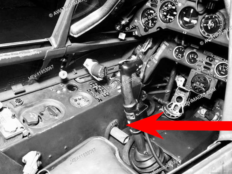

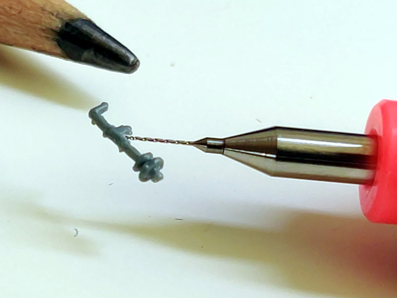

Der Steuerknüppel möchte noch ein wenig detailliert werden, auf meinen Referenzfotos ist ein Schlauch zu erkennen, den ich auch in 1:72 nicht missen möchte.

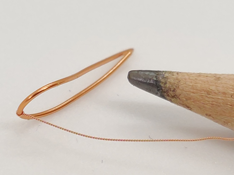

Für mein Schlauchimitat spanne ich zwei 0,1-mm Drähte in den Handbohrer und drehe die beiden Enden dann ganz kompakt zusammen. Für's bloße Auge sieht das täuschend echt aus, aber selbst im Makro sieht es annehmbar aus (In Ermangelung einer Münze dient der Bleistift als Vergleichsobjekt).
Damit der Schlauch auch vernünftig hält. bohre ich mit meinem 0,25mm Bohrer eine kleine Aufnahme. Ich bin ja von meinen Weltkriegsfliegern allerlei Mikrobohrungen gewohnt, aber bei dem 1:72er-Steuerknüppel komme ich doch an meine Grenzen. Naja am Ende hat's dann doch gepasst.

Ich habe mir mal erlaubt nach zu forschen was es mit dem Schlauch auf sich hat. Es ist die Elektrische Verbindung zwischen den Waffen-Auslöseknöpfen oben am Steuerknüppelgriff (KG-14) und natürlich über das Bordnetz zu den Waffen (MG/Kanone/Bombe,ect.).
Danke für die Info, Daniel, immer schön zu wissen, was man da gerade baut :) Der Bausatz macht tatsächlich einen sehr guten Eindruck, auch wenn ich gerade erst am Anfang bin. Von Eduard habe ich bislang sonst nur diverse PE-Sets genutzt aber noch nie ein komplettes Modell.
Wo kaufst du deine Bohrer? Die Form kenne ich wohl, aber meine Sets fangen alle erst bei 0,3mm an :will:
Ich ordere immer solche 50er-Packs auf Amazon (leider gerade nicht erhältlich). Die gehen von 0,25 bis 0,45.
Habe jetzt auch auf Amazon gerade einen 10er-Pack gesehen mit 0.1 als kleinster Größe :D der zerbricht bestimmt schon vom angucken (und es ist nur einer in der Packung vorhanden :lol: )

Wieder einmal kann ich nicht sagen um was es sich genau bei dem "Rohr" handelt, aber es ist auch auf anderen Fotos gut sichtbar und daher habe ich es aus 0,7mm Messingrohr dargestellt, die Lippe im Panel ist aus einem Stück 0,2mm Draht entstanden.

einmal mehr danke an Daniel für die fachkundige Begleitung. Eine interessante Positionierung für einen Handgriff.

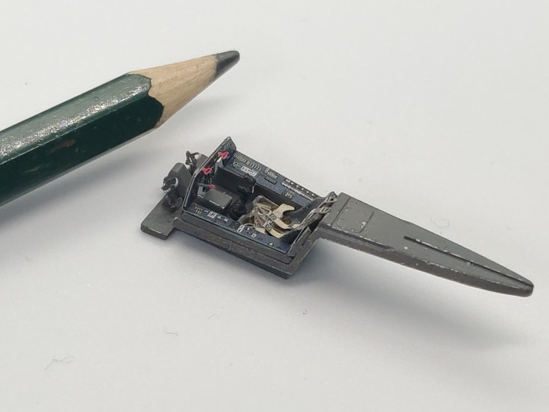

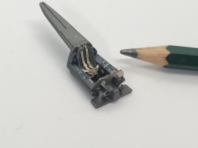

Das Bautechnische ist heute schnell abgehandelt. Zunächst einmal habe ich die obere Instrumentenkonsole plus den Visor fertig gestellt. Letzterer liegt im Kit als Klarteil bei, Daumen hoch für Eduard! Dem Visor habe ich noch sein Kabel für die Stromversorgung spendiert, ist aber auf dem Foto leider nur schlecht sichtbar (mir schwant daher nichts Gutes für die spätere Sichtbarkeit am Modell :D ).
Weiterhin habe ich die nun fertige Cockpit-Wanne mit Ölfarben etwas verfeinert und leicht verschmutzt.

Das Cockpit sieht klasse aus :thumbsup: und wegen der Sichtbarkeit, einfach die Cockpithaube offen anbringen.

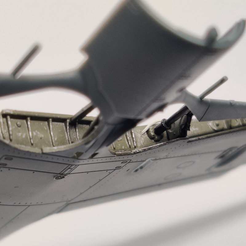

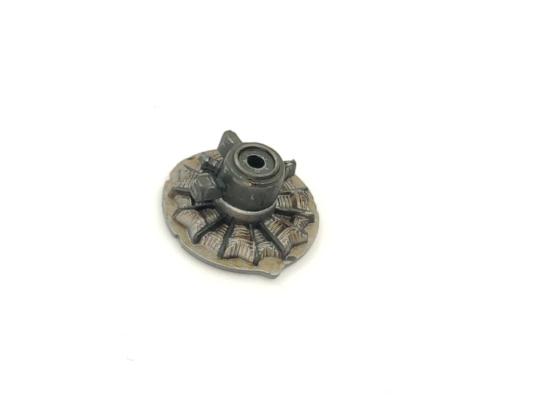

Mein heutiges Tagwerk bei der Fockewulf kam aber ohne Nietenroller aus. Nachdem ich den Rumpf gestern Abend noch fertig genietet hatte, beschloss ich mir ein wenig Abwechslung zu gönnen und mit der Fahrwerksbucht anzufangen. Meinen Referenzfotos nach hat Eduard hier ziemlich gute Arbeit geleistet, so habe ich nur zwei Hydraulikleitungen (?) mit 0.3mm Draht ergänzt.
Das "Highlight" des Tages war dann das Aufbohren der 30mm Kanonenrohre. Hier bin ich ziemlich an meine Grenzen gekommen aber es hat noch alles gepasst und war die Mühen wert.
Und da die Details damit auch alle dran waren, habe ich gleich mit dem Luftpinseln weitergemacht, wie gehabt: Grundierung, Alu, Haarspray, RLM 02 und dann gechippt. Morgen dann noch Ausgestaltung bzw. Alterung mit Ölfarben.

Hmmm, so dicht an der Waffe würde ich eher auf ein Kabel für die elektrische Abfeuerung tippen :nixweis: Aber egal was es ist, schön umgesetzt das Fummelding :ok:
Zum Aufbohren von solch kleinen Rohren nehme ich gern eine warme (nicht heiß!) Nadel zum ankörnen und dann in 0,05mm Schritten hochbohren.

Ingo hat recht, es sind elektrische Leitungen die die Waffen mit dem Schalt-,Zähl- und Kontrollkasten (SZKK) im Cockpit verbindet (Der Sitzt unter dem Reflexvisier)

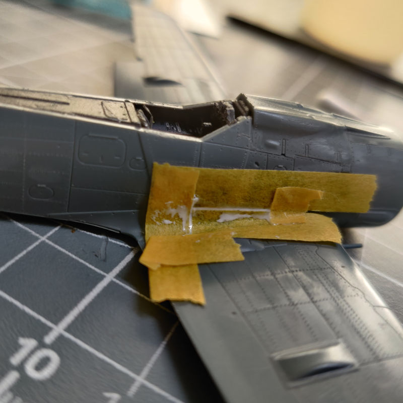

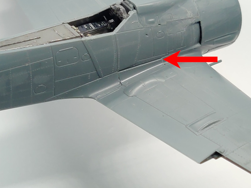

Das liegt zum einen an den Flügeln: während der Rumpf sehr schön mit Nieten detailliert ist und nur wenig Zuwerk bedurfte, sieht die Geschichte bei den Flügeln etwas anders aus. Nach sorgfältiger Studie der Baupläne, sind die fehlenden Nieten dann irgendwann alle eingraviert. Naja, zumindest zu 90%, denn hier und da möchte ich noch einmal nachbessern, allerdings erst nach der ersten Schicht Grundierung.
Mit diesem Ergebnis ging es daran, die Flügelhälften zusammenzufügen.
Ich hatte die Passform im letzten Post mit 1- benotet, das korrigiere ich auf eine 2-. Das Meiste geht gut zusammen, es bleiben allerdings einige unschöne und nicht ganz einfach zu füllende Spalten, die werde ich natürlich vor der Grundierung noch angehen.
Letztlich noch ein Blick auf die nun fertige Bucht für das Fahrwerk. Leider ist der Software-Zoom meiner Handy-Kamera nahezu unbrauchbar geworden und wirkt fast wie ein Photoshop-Filter. Das ist schade, denn mit dem Baupart bin ich eigentlich superhappy aber auf den Bildern kommt fast nichts rüber. Leider kann ich daran aktuell nicht viel ändern aber Ende des Monats werde ich auf ein neues Gerät upgraden.
