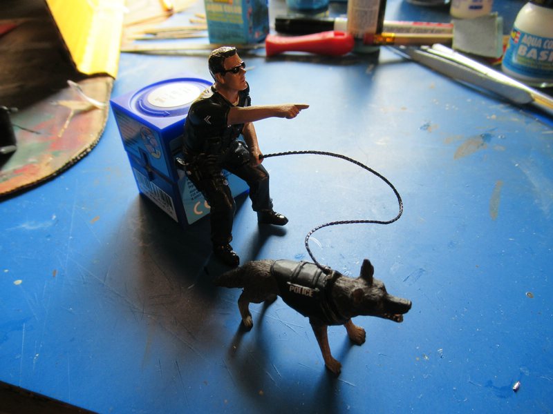

und den Polizisten der Hund bleibt aber zu Hause :huh:

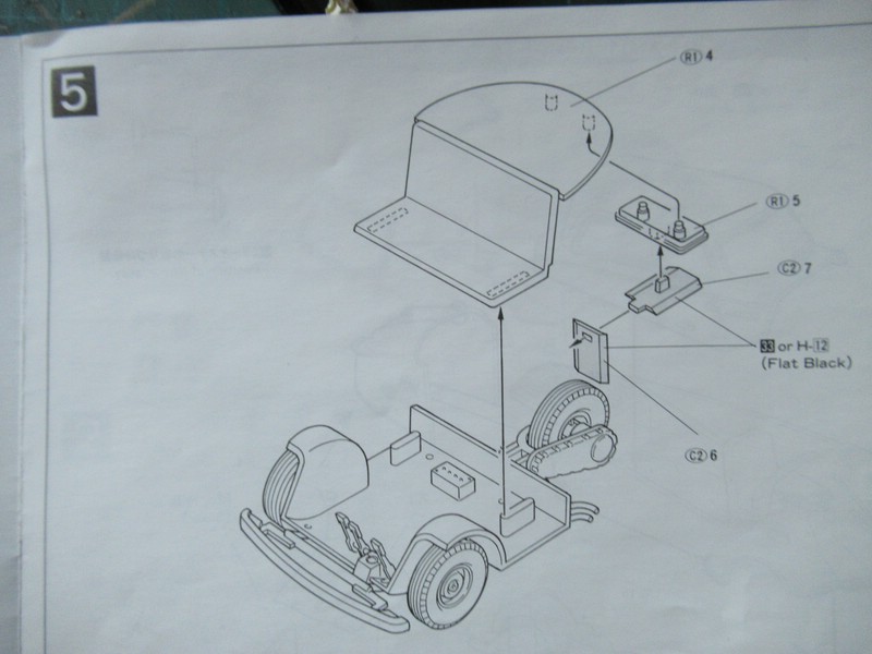

und dazu mal denn Bauplan
Da die Tür aufbleiben soll hab ich mir auch mal angeschaut wie so ein Fahrzeug von innen aussieht
und da ist mir etwas aufgefallen . Es fehlt was ....

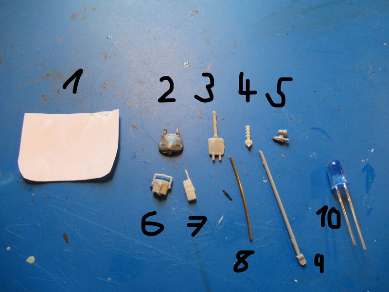

hab dafür schon mal in der Restekiste gekramt und geschaut wie mal die Teile ersetzen kann .
1- Die Verkleidung für die Tür aus dünnem Sheet .
2- Tasche für die Tür
3- ist eigentlich ein Klappspaten , wird der Hebel für die Heizung
4- Wird der Hebel für die Schaltung
5- Das Horn , wird ja schließlich ein Polizeiauto
6- Essgeschirr . Wird mal das Drehgelenk
7- Eine Handfunke - wird mal der Schalter für die Scheibenwischer
8- Ein Stück Draht für die Lenkstange
9- Eine Antenne
10 - Das Blaulicht
Die Teile sind aller aus dem 1:35er Bereich .

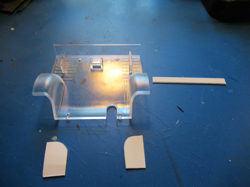

Die Teile für die Radkästen und die Verkleidung für die Sitzbank hab ich aus dünnem Sheet geschnitten

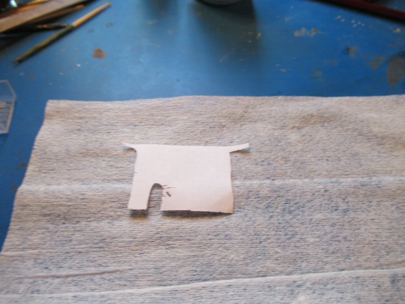

und wenn man schon mal dabei ist hab ich eine Schablone aus Papier gemacht für den späteren Teppich
den ich dann aus einem nicht mehr feuchten Feuchttuch geschnitten habe
mit den verklebten Radkastenblenden und dem andern Sachen sieht das nun so aus .Nur mal zur Probe zusammengesteckt und die Blenden der Radkästen müssen noch etwas angeschliffen werden

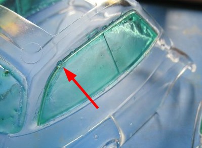

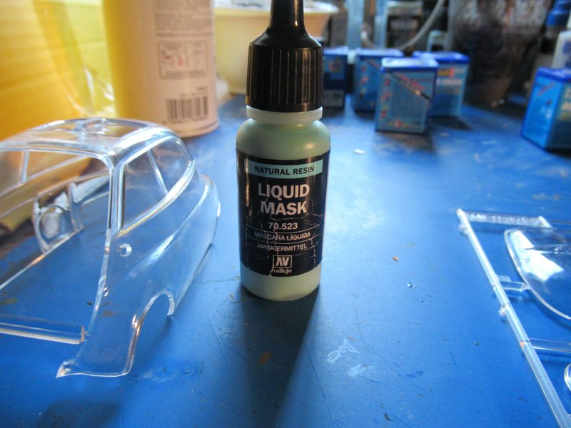

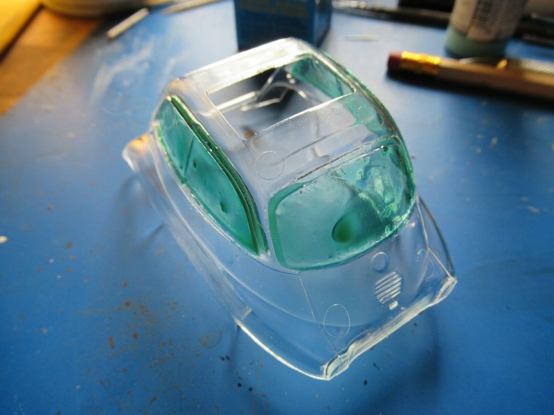

Die Fenster habe ich mit Lequid Mask eingepinselt
Frisch aufgetragen sieht das so aus ...
und so wenn die Flüssigkeit trocknen ist ....
ich lass das jetzt noch etwas stehen und durchtrocknen und dann muß auch noch die Innenseite eingepinselt werden bevor ich die Grundierung auftrage .

Es ist schon Gut das es flüssiges Maskierzeugs gibt, gerade im Inneren der Knutschkugel wärst du mit Abdecktape ziemlich aufgeschmissen :)

Ich hab da noch Fragen zu dem Maskier-Zeug. Kann man das einfach mit dem Pinsel auftragen, und wenn es getrocknet ist, mit einem Skalpell oder Rasierklinge noch in Form schneiden? Hier sieht es so aus als wären am Rand kleine Tröpfchen, oder täuscht das nur auf dem Bild?

@ Ingo . Entfernen kann man das Zeug einfach durch abrubbeln . Finger oder ein stück Holz ( z.B. Zahnstocher ) und so einen unglücklichen Tropfen läßt sich auch leicht mit einem Skalpell entfernen . Zum auftragen nehme ich einen Pinsel denn ich aber nach gebrauch wegwerfe muß weil ich leider keine Ahnung habe wie ich das Zeug aus den Borsten wieder raubekomme . Daher nehme ich für sowas billige Pinsel :S

Als Abdecklack benutze ich gerne das Maskol von Humbrol und zum auftragen nehme ich entweder einen Schachlik-Holzspieß oder einen Zahnstocher. Reste lasse ich dann da immer durchtrocknen und dann werden die abgezogen. Kommt billiger als immer einen Pinsel wegzuwerfen :)

Ich habe das Maskierzeugs von Mr Hobby, da wasche ich den Pinsel, wenn ich einen kleinen brauche, mit warmen Wasser und Spüli aus, hat bis jetzt immer gut funktioniert.
Aber man muss es gleich, sofort danach auswaschen, sonst geht es nicht mehr ab, auch in Wasser stellen hilft da nicht.
Und Zahnstocher ist auch eine gute Lösung, gerade wenn man in Ecken rein muss, wo auch ein kleiner Pinsel nicht mehr funktioniert.

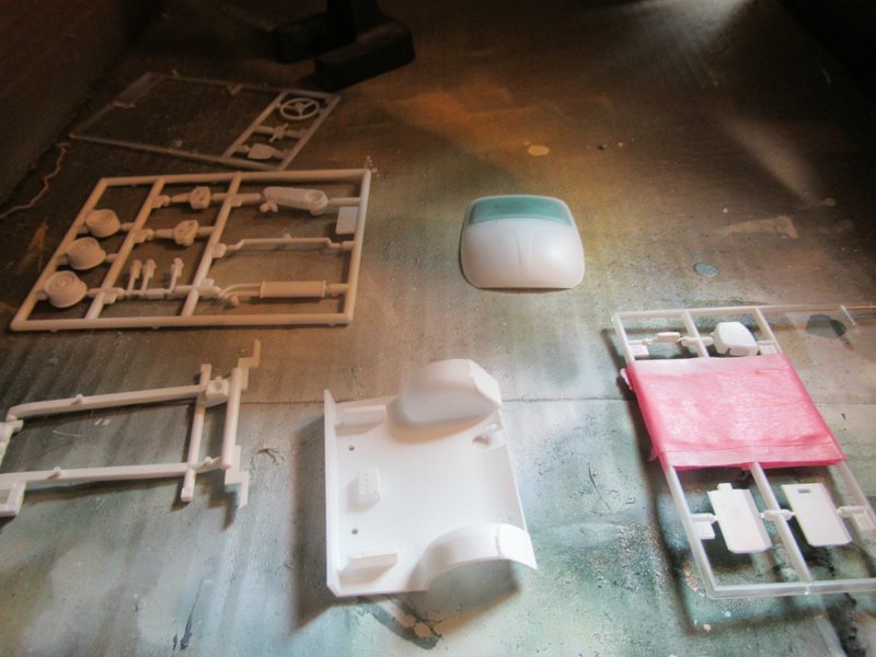

Zum grundieren habe ich mir mal diese Farbe besorgt .Versuch.............
und hab die meisten Teile damit grundiert . Schön in Weiß
unter dem Rosa Band sind die Klarsichtteile die natürlich klar bleiben sollen (Scheinwerfer , Rücklichter )
Die Farbe war sehr schnell trocken . Schön ^^ . Kann dann mit dem abkleben für die eigentliche Lackierung beginnen

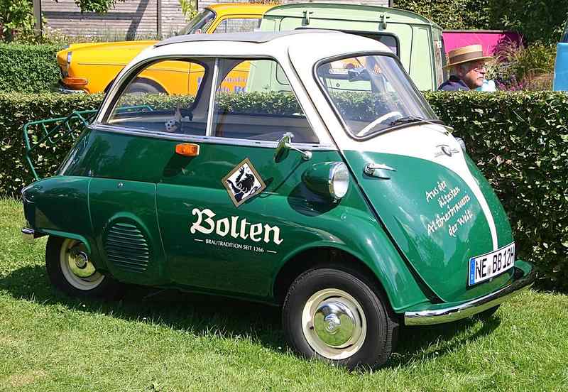

Abkleben ?( . Soll er so ausschauen wie der von Bolten ?
Mittwoch, 29. September 2021, 19:52
Moin zusammen
Bernd du hast den Nagel auf dem Kopf getroffen . :ok: Für mich ist eine Bullenkutsche nun mal Grün - Weiß :)

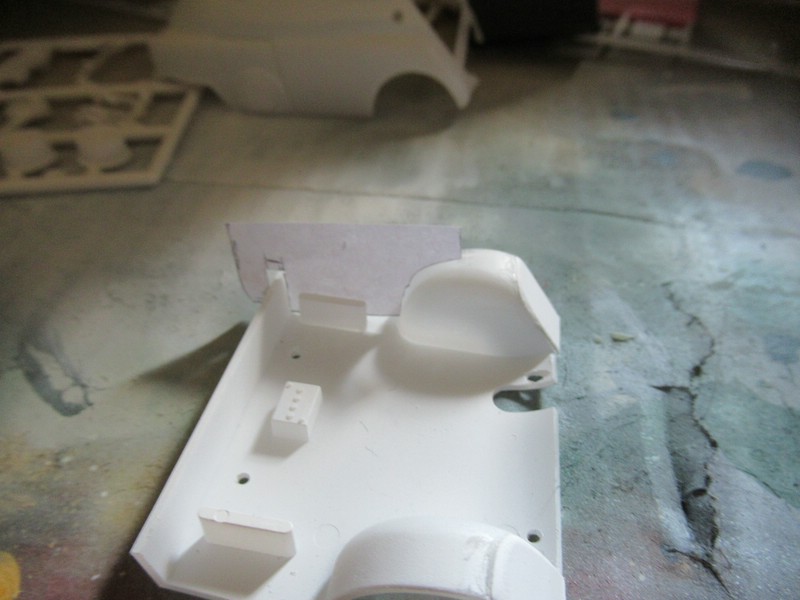

Was ich nun fast schon vergessen habe sind die Seitenverkleidung im Auto .
Mal der erste versuch aus Papier
und das Endergebnis
und mal ne Probe mit der Sitzbank
und dann sind noch ein paar Kleinteile dazu gekommen
