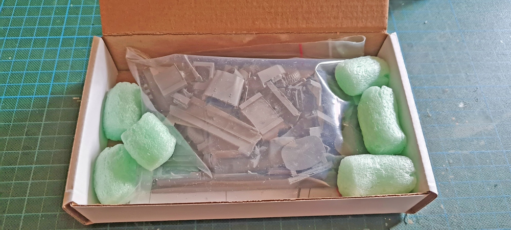

Denn es ist ein Resinbausatz, der so bei einem ankommt.
Also erst einmal sortieren, so gut es eben geht und in vier Plastikschüsseln, mit Deckel damit.

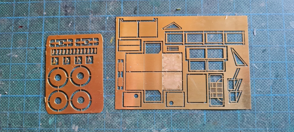

Nun aber erst noch zu den positiven Seiten dieses Bausatzes und das sind die PE-Teile. Die sind sehr schön und sauber geätzt.

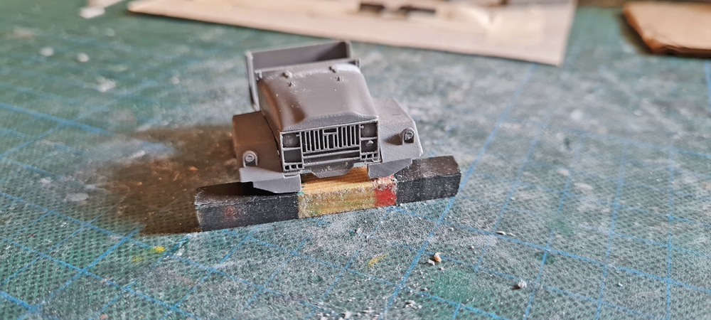

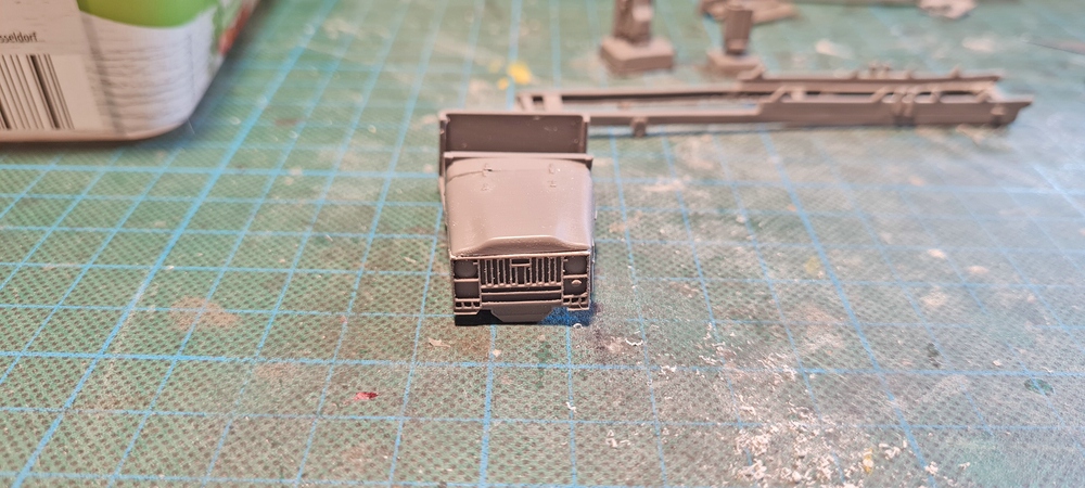

Und nun zeige ich euch erst mal ein Bild warum ich mir das antue, war sozusagen als motivations Bild, für mich jetzt gedacht.
Dieser Frontansicht, also dieser bulligen Schnauze, konnte ich schon als Kind nicht wieder stehen und das ist bis heute so geblieben.

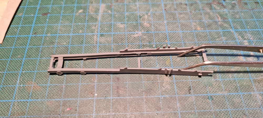

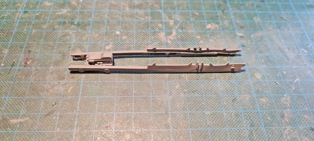

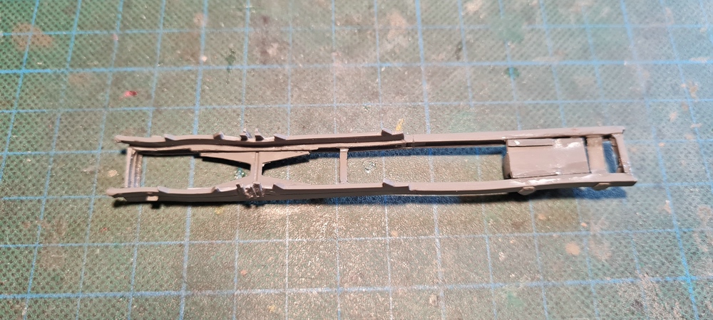

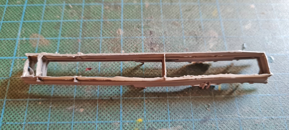

Nun weiter im Text, als erstes habe ich den Rahmen, grob von allen Angüssen befreit die da nicht hingehören.
Dann folgte schleifen und feilen bis ich schon mal dieses Ergebnis hatte, ohne den Rahmen zu zerbrechen.
Der folgende Versuch, das mit heißem Wasser zu richten hat nichts gebracht, also habe ich das dann auch gelassen und habe mir das Dilemma mal genau angesehen und werde wohl damit anfangen, heute die mittel Traverse an einer Seite abzusägen und evtl. noch die hintere Traverse.
Wenn das auch nichts bringt wird es wohl auf einen Neuaufbau des Rahmen hinauslaufen, aber das weiß ich auch erst am Nachmittag und wie das dann alles ausgegangen ist, berichte ich euch beim nächsten mal,

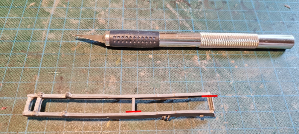

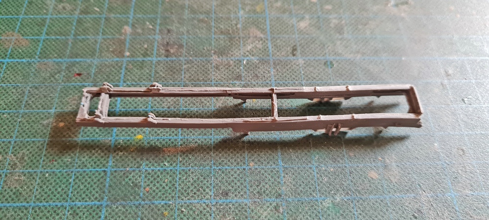

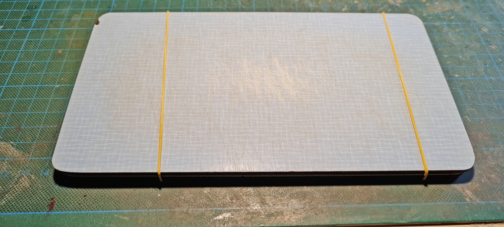

Aber mal von Anfang an, von gestern, einfach nur den mittleren, sowie den hinteren Träger an einer Seite einzusägen hat nichts gebracht.

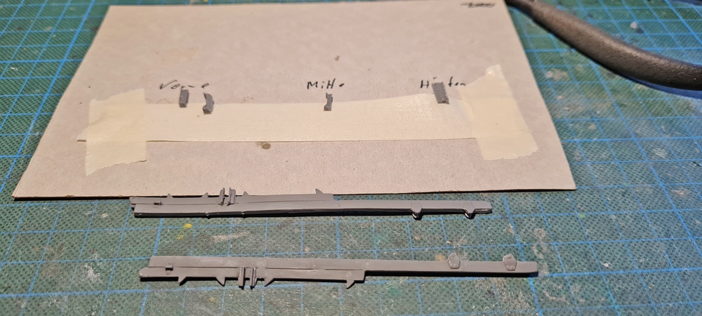

Ich habe dann also schweren Herzens alle Traversen heraus gesägt.
Nicht aber, ohne mir vorher eine beschriftete Ablage zu machen, so das ich auch später noch weiß, wo welche Traverse hinkommt, bin ja auch schon ein älteres Semester und manchmal vergesslich. :lol:

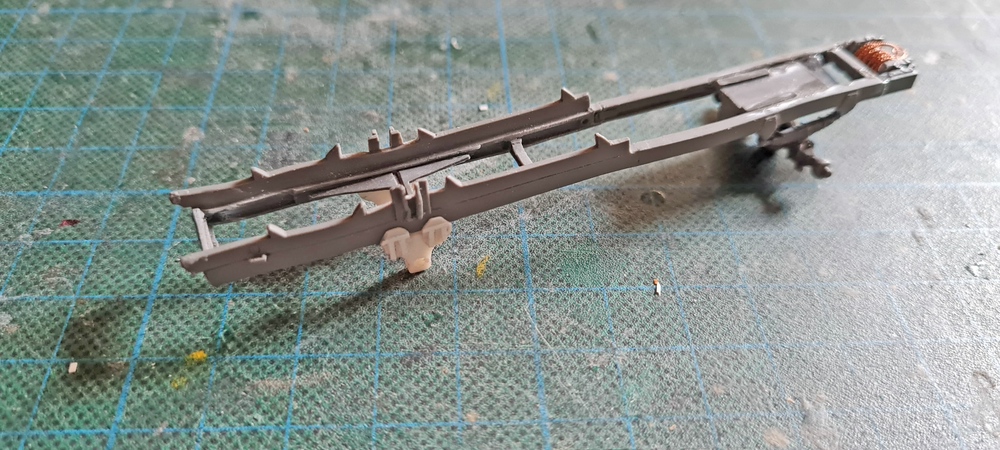

Nun habe ich die beiden äußeren Rahmenteil zwischen zwei alte Küchenbrettchen geklemmt und das mit Gummis gesichert. Das kam dann mit Gewichten in die Spüle und heißes Wasser dazu und dann langsam abkühlen lassen.
Jetzt sind die Teile zwar gerade, aber in sich selber leicht verzogen.

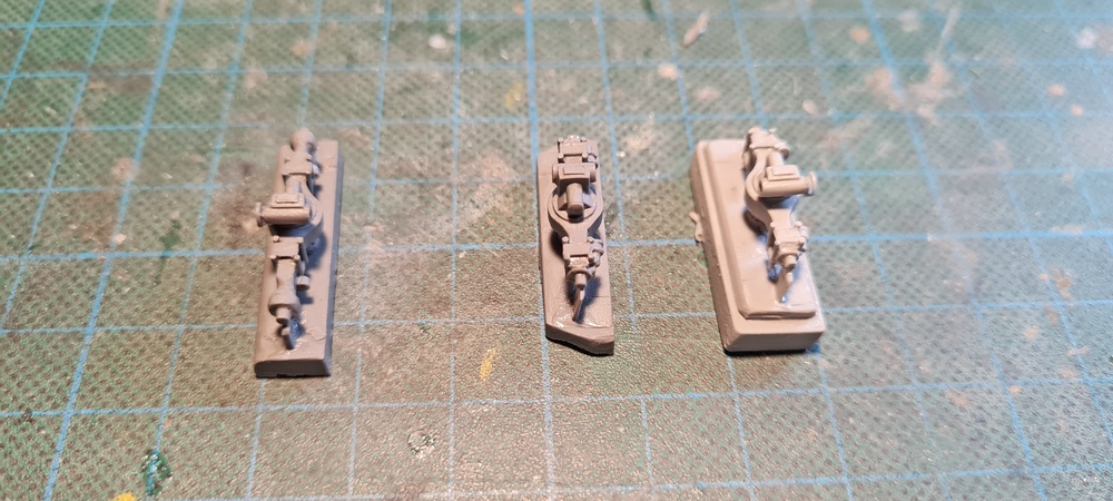

Aber das ist auch nicht mehr wichtig, ich habe dann das Teil des unteren Motors, mit der Ölwanne eingeklebt und zueinander ausgerichtet.
Da müsste nun noch das Getriebe ran, aber das fehlt, genauso wie es keine Kardanwellen gibt, warum??? :heul: :heul: :heul:
Als Schluss für gestern wurde noch eine der beiden vorderen Traversen wieder eingeklebt.
Eigentlich ist das kein Bausatz, sondern nur eine lose Zusammenstellung von Teilen und ohne Eigeninitiative nicht baubar. Aber aufgeben ist noch nicht.

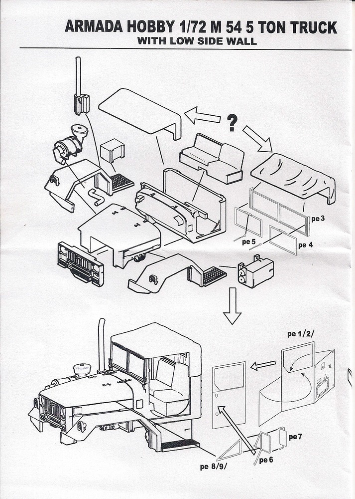

Hier mal die Baustufe aus dem Bauplan, blaue Pfeile geben den verlauf der Kardanwellen an.
Gescratcht wird nur was fehlt und wirklich dran muss, also auf jeden Fall das Getriebe und die Kardanwellen, alles andere habe ich noch gar nicht kontrolliert, das nehme ich so wie es kommt.

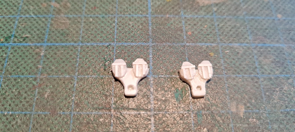

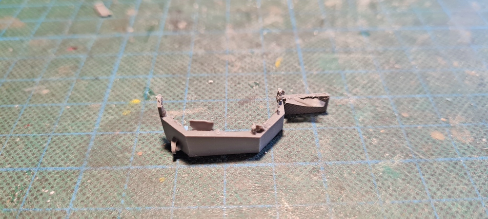

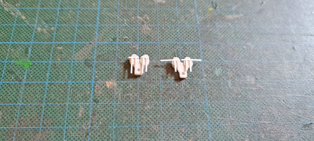

Zuerst also die vorhandene Halterung freilegen, versäubern und schleifen, hier mal in einer Fotomontage das Teil von Innen und von Außen.
Die Löcher Innen haben keine Relevanz, können also außer acht gelassen werden, nur die für Außen werden gebraucht und das große Loch in der Mittel, so präziesse, wie es eben geht, hier mal eine Zeichnung aus dem Bauplan wie das aussehen soll.

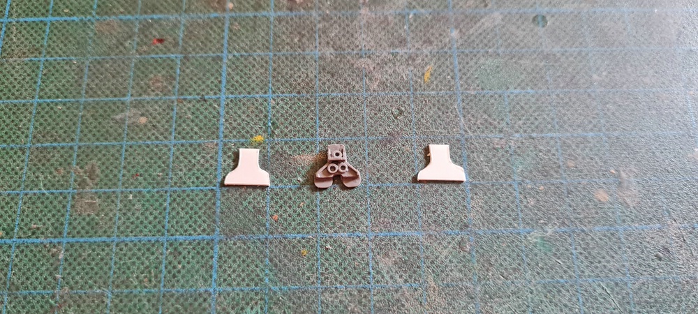

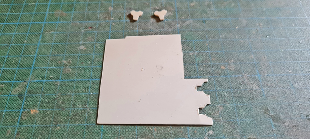

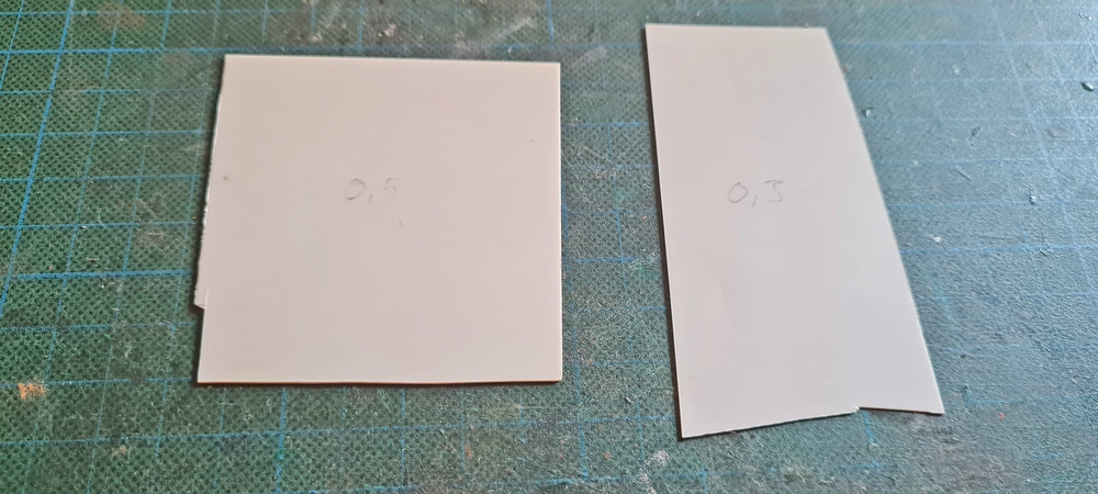

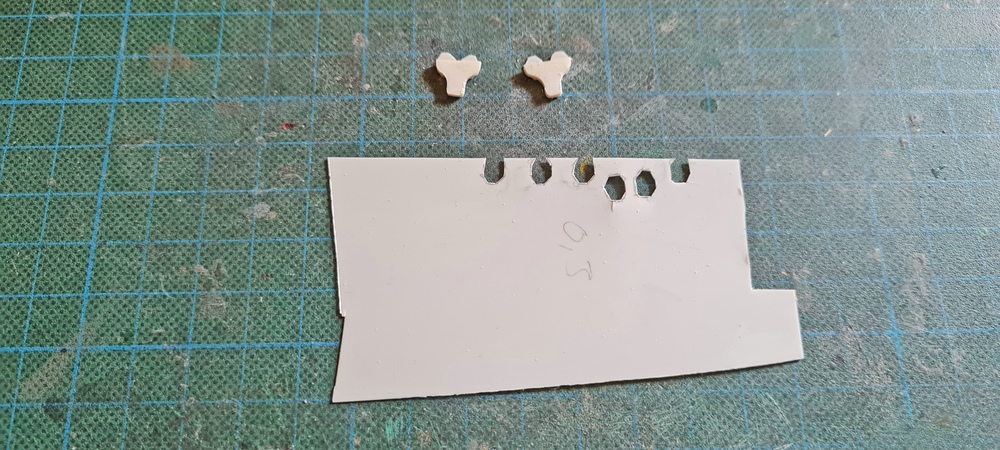

Zuerst mal das Material raus suchen, 0,5mm und 0,3mm sollten hier gut sein, das sind Reste aus meinen Fundus.

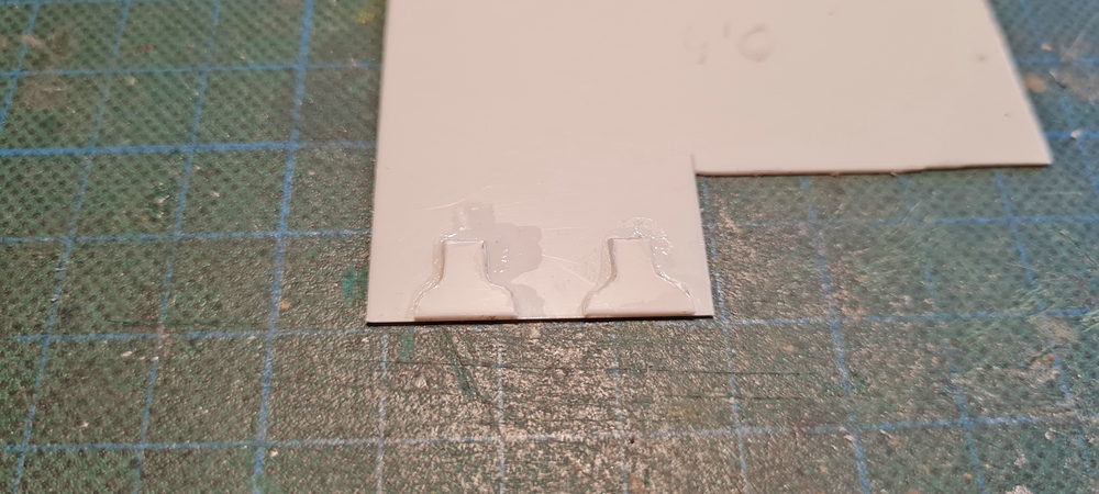

Nun kann man die eine Halterung 2x anzeichnen.
Und dann ausschneiden, ok ist noch krumm und schief, aber so geht das schon mal.
Da 0,5mm aber noch nicht ausreichen, in der Stärke, werden die zwei Teile wieder auf das Sheetstück aufgeklebt und das muss nun erst mal richtig fest werden, denn da wird es erst heute Mittag weiter gehen.

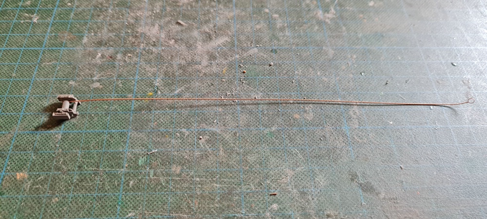

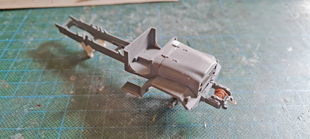

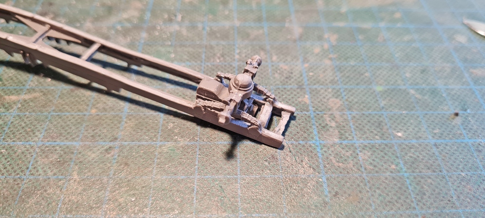

Als nächstes habe ich die Vorderen Federn freigelegt und in ihren Halterungen, am Rahmen angeklebt.
Dann praktisch das gleiche mit der Vorderachse.

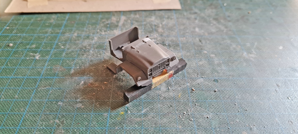

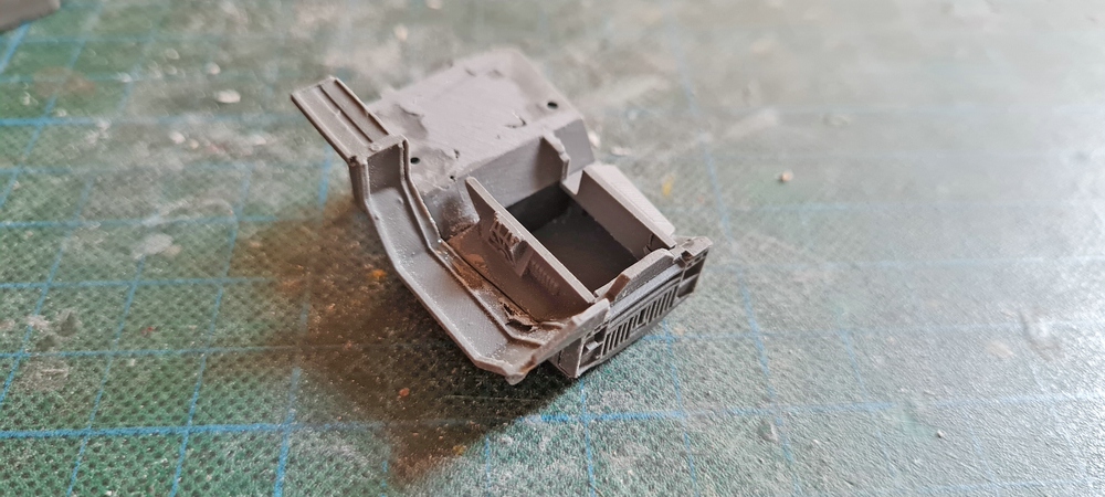

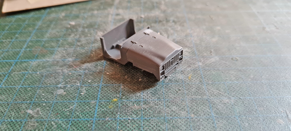

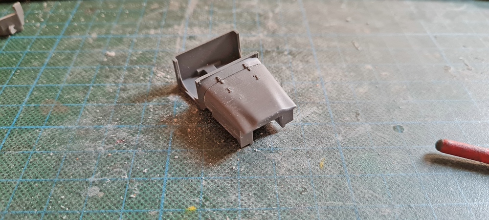

Als nächstes habe ich mir mal die Kotflügel angesehen und wenn ein Teil so aussieht geht das für ein Kunststoffteil gar nicht, aber für ein Resinteil ist das schon ok.

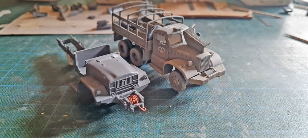

So und zum Abschluss kommt mal wieder ein motivations Bild , für mich wofür und warum ich das mache.
Wenn nichts mehr weiter schief geht, wird das ein imposanter kleiner Laster, davon bin ich nun doch überzeugt,

Das Bild von der Vorderachse schafft Zuversicht ! :smilie:
Ne schmale Felge als Kupplungsglocke . .

Anschließend wurde das nun auf 0,3mm Sheet geklebt um auf die richtige Stärke zu kommen.
Da ich ja nun auch bald die Kabine brauche, habe ich angefangen die Teile zusammen zukleben, zuerst die Motoreinheit und die Kabine selber, dazu dann noch den Kühlergrill.
Dann kam der linke Kotflügel dazu, hier musste noch etwas geschliffen werden, bis er passte.
Danach der rechte und et voilà, die gewaltige Front ist soweit fertig. Na gut da fehlt schon noch einiges, aber riesig Fett sieht das schon aus. :grins:
Nun habe ich mir ein Seil gewickelt, zwei Litzen und eine halbe Stunde drehen. :abhau:
Das wurde um die Trommel gewickelt und dann wurde die Vorbauwinde, an den Rahmen geklebt.
Hier muss auch noch etwas geschliffen werden und was sonst noch kommt, dann beim nächsten mal,

Nun wieder weiter, nachdem ich die Teile, für die Halterungen, noch mal auf 0,3mm Sheet geklebt hatte wurde das nun wieder ausgeschnitten.
Für die überlappenden Teile die seitlich am Rahmen laufen, hat es ein paar Anläufe gebraucht bis ich das so hatte wie ich wollte und dann konnten die Teile auch gleich angeklebt werden.
Aus 0,13mm Sheet wurde noch ein Streifen abgeschnitten, der dem ganzen dann noch etwas Struktur gibt, damit das nicht so glatt aussieht.
Die Teile sind zwar nicht hundertprozentig gleich, Hauptsache ist aber das die Löcher zur Aufnahme der Federn gleich sind und wie groß die Teile sind seht ihr ja am Raster meiner Schneideunterlage, ca. 1x1cm.
Nun konnten die Halterungen am Rahmen angeklebt werden.
Jetzt aber noch zwei Motivationsbilder, erst noch mal ohne Fahrgestell und dann auch mal mit Fahrgestell.
Aber auch ein Vergleich, mit dem Diamond T, sei schon mal gestattet, sie sind ja in einer ähnlichen Gewichtsklasse beheimatet.
Auf jeden Fall habe ich s schon mal, eine gute Grundlage zum weiter machen,

Starkes 3D Puzzle ! 10 Teile pro Lagerbock. 8o
