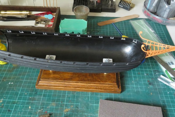

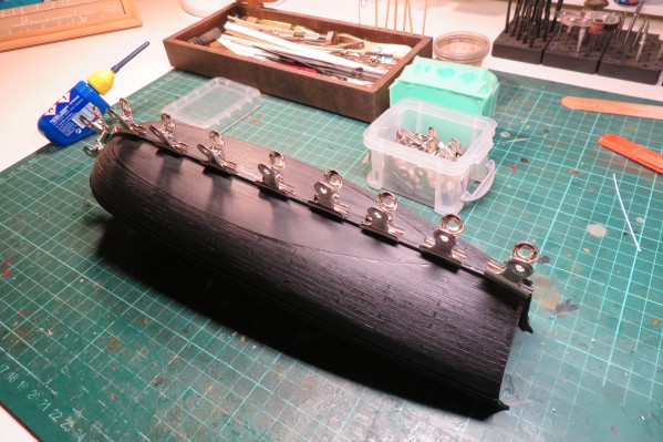

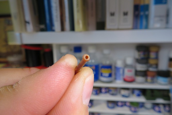

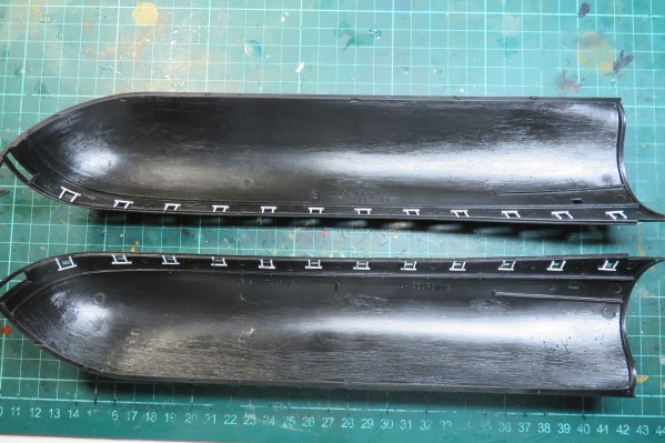

Heute möchte ich meinen neuen Baubericht beginnen. Ich nehme mir die Couronne von Heller vor. Soweit ich das sehe, ist das Modell hier im Forum noch nicht vertreten und auch sonst im Netz nicht all zu häufig zu finden. Deshalb möchte ich diese Lücke mal schließen. Ich hab das Teil schon mal vor 20 Jahren gebaut, und zwar ohne Internet, ohne Recherche, ohne altern, out of the Box. Entsprechend fiel das Ergebnis aus. Naja, damals fand ich`s nicht schlecht. Heute mit dem entsprechenden Wissen find ich es eher gwöhnungsbedürftig. :bang: Also hab ich mir den Bausatz in der Bucht geschossen und geh das Ganze nochmal an.

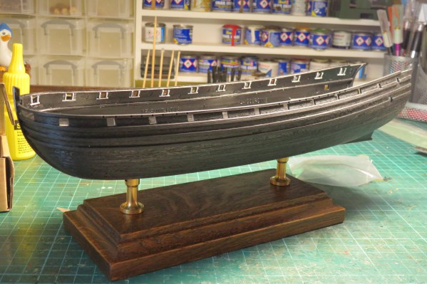

Als erstes hab ich eine dezente Verstärkung der Bordwand im Bereich der Stückpforten gebaut. Bei dem Maßstab ist das noch genau ein halber millimeter. Danach wurden die Hälften zusammen gebäppt und der Kiel verspachtelt.

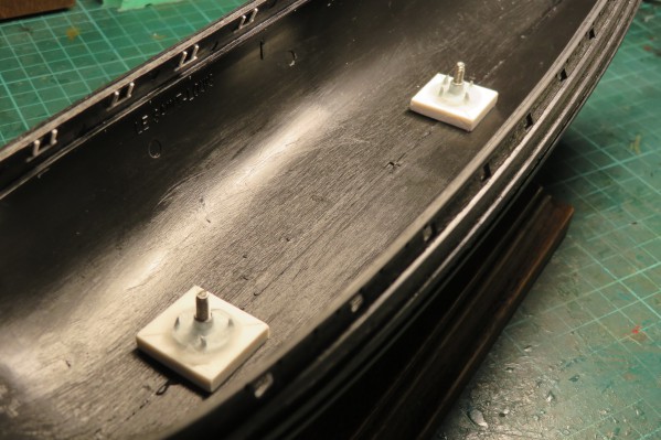

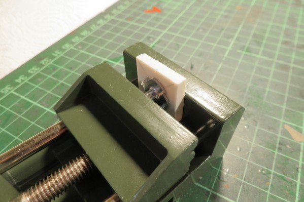

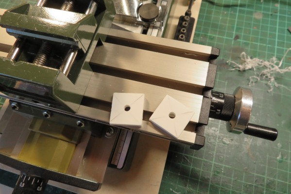

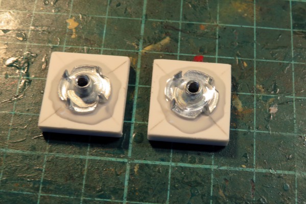

Während alles trocknet, hab ich mich mit der Ständerkonstruktion beschäftigt. Ich verwende die Messingstützen von Krick. Damit das Ganze auch ordentlich stabil wird, schraube ich die Stützen durch den Kiel im Rumpfinneren fest. Dazu baue ich aus 4mm Poly kleine Plättchen mit einem 4mm Loch in der mitte. Auf die Plättchen kommt eine M3 Einpressmutter. Danach wird das ganze innen auf den Rumpfboden geklebt. Am Bauende wird das Schiff dann mit zwei M3 Schrauben (60mm lang) mitsamt den Stützen auf den Eichensockel geschraubt.
So, das wärs erstmal für den Anfang. Wenn es wieder Fortschritte gibt, melde ich mich.

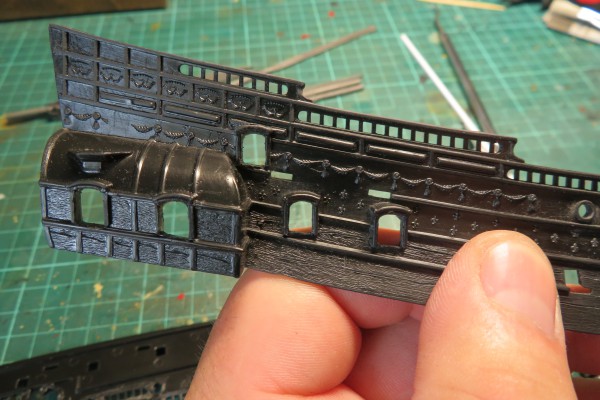

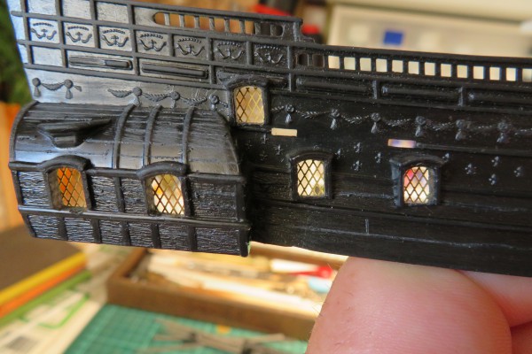

Ich habe die Fenster der Seitengalerien geöffnet und mit Messinggittern versehen. Das sieht meiner Meinung nach besser aus und gibt der Sache etwas mehr Tiefe und Plastizität.

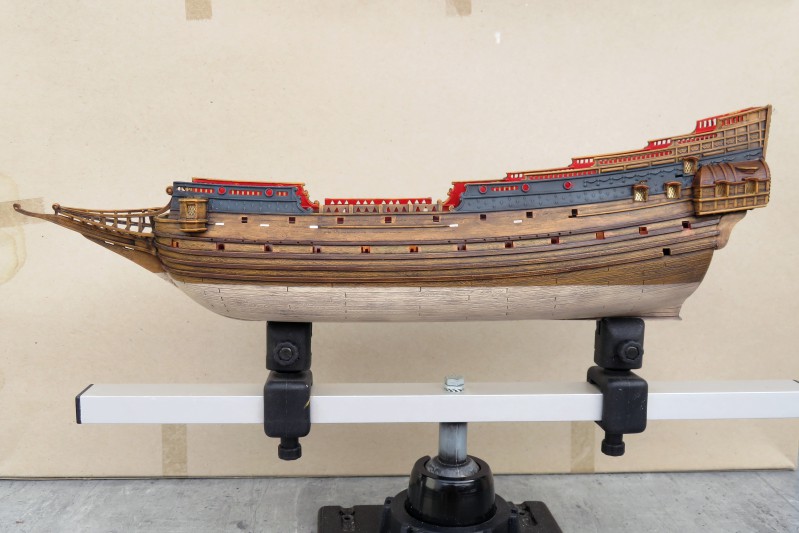

Danach gab`s für den Rumpf und die oberen Bordwände eine erste Grundierung mit Humbrol 63 (Sand). Ein paar Übergänge mußten gespachtelt und verschliffen werden. Die Passgenauigkeit ist jetzt nicht so prickelnd.

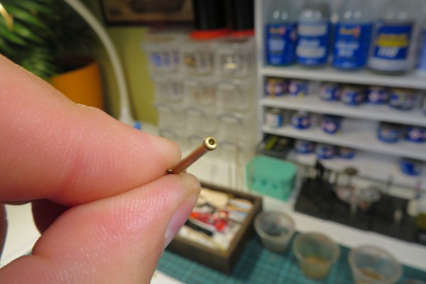

Während alles vor sich hin trocknet, bohre ich derweil die Kanon auf und steiche die mit Gunze Polierfarbe in Messing.

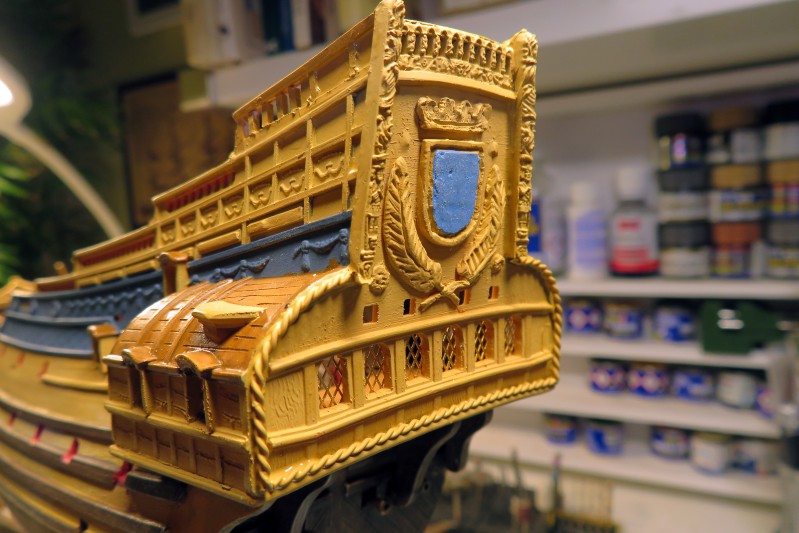

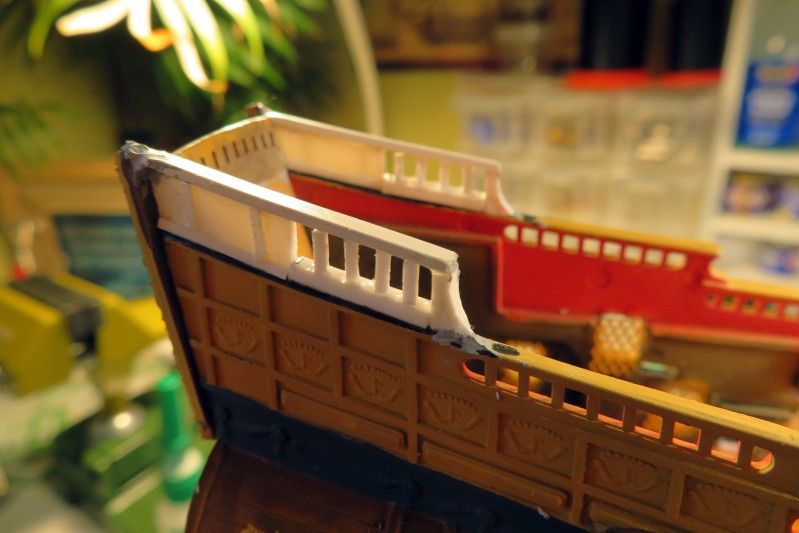

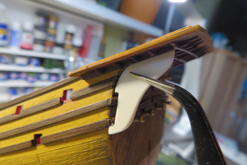

Es gibt wieder kleine Fortschritte. Ich habe mich mal mit dem Heck befasst. Am meisten stört mich der große Überhang. Deshalb habe ich vier Überhangstützen gebaut, die das Profil, na sagen wir mal, etwas geschmeidiger aussehen lassen.
Danach gings an den Heckspiegel. Im Bausatz liegt dafür ein Papierbildchen zum aufkleben bei. Das will ich auf gar keinen Fall. Also hab ich mal in einem Wasabausatz von Airfix gestöbert und mir vom Heck einige Teil abgetrennt. Damit habe ich das Couronne-Heck etwas erhöht und die Flanken verziert. zur Erhöhung gibt es dann auch noch kleines zusätzliches Geländer. Für die Hauptornamente habe ich aus Magic Sculp ein Wappen, eine Krone und zwei Lorbeerzweige gebastelt. Alles zusammen verleiht dem Heck mehr Dreidimensionalität und wirkt in meinen Augen wesentlich stimmiger.
So weit so gut, bald geht es weiter!
Steffen
Sonntag, 3. Oktober 2021, 12:56
Moin Steffen,
mit dem Unterbau gefällt das Heck schon besser. :ok:
Mein erster Gedanke wäre hier gewesen den Überhang einzukürzen.
Joerg
Sonntag, 3. Oktober 2021, 13:29
Mahlzeit Joerg
Das hatte ich auch schon in Erwägung gezogen. Das hätte allerdings einen kompletten Umbau der Seitengallerien sowie der hinteren oberen Bordwände nach sich gezogen. ich war mir nicht sicher, ob dann das Ganze noch harmonisch wirken würde. Da ich nur dieses eine Modell habe und noch nicht so erfahren im Abformen bin, wollte ich das Risiko lieber nicht eingehen, etwas zu ändern was nicht mehr rückgängig zu machen wäre. Deshalb die etwas konservativen Umgestaltungen. Ich bin gerade am altern bzw. "Verholzen" des Rumpfes. Da kommt mein Umbau noch etwas besser zur Geltung. Bilder gibt es demnächst.
Steffen
Sonntag, 3. Oktober 2021, 16:07
Zweifellos eine Verbesserung.

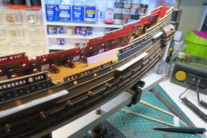

Donnerstag, 14. Oktober 2021, 15:33
Hallöchen alle miteinander!

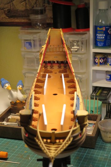

Es gibt wieder kleine Fortschritte. Ich habe das Unter deck zerschnitten!
Das hat einen ganz prakmatischen Grund. Es is so gut wie unmöglich, das Deck in den fertig verklebten Rumpf zu operieren ohne alles zu demolieren. Durch die stark nach innen gezogenen Bordwände blieb mir nichts anders übrig.
Die Schnittstellen sind aber später nicht mehr sichtbar, da sich weitere Decks darüber befinden. Damit die Fragmente genügend Halt finden, habe ich aus Poly Stützstreifen eingeklebt.

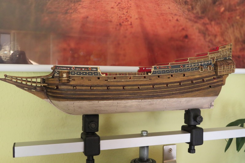

Die Decks habe ich als erstes mit Humbrol 28 grau gebrusht...
...und mit Vandyckbraun gealtert.

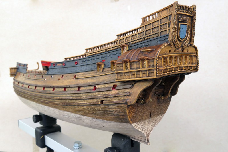

Eine Alterung hat auch der Rumpf bekommen. Mit der endgültigen Farbgebung bin ich eigentlich ganz zufrieden.
So sieht das Ganze nach dem Vergolden der Bordwände aus.
Weiterhin hab ich das Bugschott leicht modifiziert und neue Rüstbretter angefertigt, da mir die Alten etwas zu schmal erschienen
Jetzt seid ihr wieder auf dem neuesten Stand. Ich mach mich wieder in meine Bastelhöhle! Bis bald!
