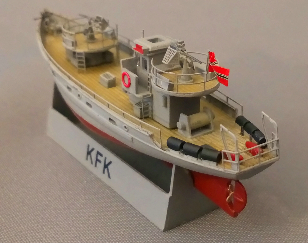

Also zuerst die Ansätze entfernt und verschliffen. Material ist etwas weicher als gewohnt, lässt sich aber ganz gut bearbeiten. Besser schneiden als schleifen!
Ein Schiff braucht Masten, Mast have..
Wollte erstmal alles, auch das Unterwasserschiff, grau grundieren, daher Löcher in die Aufbauaufnahmen gebohrt und Haltegriffe eingesteckt, um alles in einem Gang lackieren zu können. Die Kleinteile werden wie üblich mit doppelseitigem Klebeband gehalten.
Einmal alles in XF-19 geluftpinselt. Eine spezielle Grundierung, die manchmal empfohlen wird, habe ich mir gespart, ohne negative Folgen. Die Farbe hält nicht so gut wie auf gewohntem Polystyrolspritzguss, aber allemal gut genug.
Kleinkram bemalt..
..und Kleinstkram bemalt. Faszinierend, die ganze Kanone in einem Teil gedruckt, ähnliche Detailierung erreicht man sonst mit rund einem Dutzend Resin- und Ätzteilen und seeeehr viel Geduld.
Das hier ist übrigens feuerbereiter Zustand, mit eingesetztem Magazin und Hülsenfangkorb. Messing war knapp..
Die ersten Ätzteile, gut zu verarbeiten
Und schon fast zusammengebaut.
Einen Ständer aus 0,5mm Poly geschnitzt und mit irgeneinem Dosenlack grau gemacht..
..mit Anreibebuchstaben beschriftet und klar überlackiert. Ich weiß jetzt, dass der Ruf der Aggressivität, der dem Tamiya-Acryldosenlack vorauseilt, berechtigt ist.
Aber nicht schlimm, solange es nicht das Modell selber betrifft. Und da verwende ich sicher keine Regalfunde ohne Verträglichkeitsprüfung!
Ständer nochmal lackiert und angeklebt und danach auch den winzigen gedruckten Propeller.
Um das mal in Relation zum Hauptprojekt zu setzen..
Der seltene Fall eines fertig gebauten Modells auf Ständer, das immer noch bequem in seine Schachtel passt.

Fazit: Großes Lob an den Hersteller. Ein toller Bausatz, der eine große Lücke in der Sammlung füllt. Definitiv jeden Euro wert, klare Kaufempfehlung!

Wie schätzt Du die Stabilität der gedruckten 2cm Flakrohre ein? So ein komplettes Geschütz ist prima und scheint in der Optik gegenüber den Resin m. Messingrohren Bausätzen nicht abzufallen. Ich habe nur, vielleicht unbegründet, ein wenig Bedenken was die Rohre anbelangt.
Edit: Von den KFK sind auch welche bei der Bundesmarine gelaufen. Mehrere als Wachboote (mit anderer Brücke) und die Nordwind als Segler mit Hilfsantrieb als Schulboot.
Mittwoch, 4. August 2021, 17:07
Dank euch!
Joerg, die Rohre sind tatsächlich der Schwachpunkt der Geschütze, sind naturgemäß nicht sehr stabil und neigen dazu, sich zu verbiegen. Die optimale Lösung wäre m. E. so ein gedrucktes Geschütz mit Messingrohr. Diese gibt es von Master ja auch einzeln. Werde ich aber an diesem Modell nicht mehr ändern, so groß ist der Unterschied nicht.
