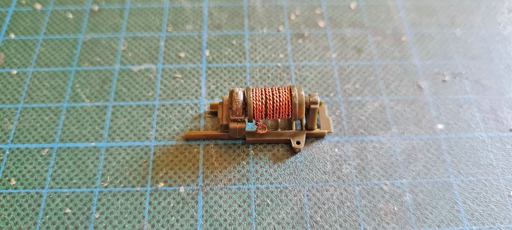

Nun aber zum Bausatz, denn meine Frakträger haben schon ungeduldig gewartet. :lol:
Den Anfang habe ich mit der Kabine gemacht, Motor gibt es hier keinen, aber dann erst mal eine unangenehme Überraschung, Auswerfermarken, im inneren der Teile, mehr als ich zählen kann, diese wurden dann auch gleich erst mal verspachtelt.
Nach der Trockenzeit, wurde dann alles verschliffen und die erste Seitenwand konnte angeklebt werden.
Um es mir etwas leichter zu machen, beim kleben der Teile, habe ich sie mit Tapestreifen angeheftet
und von innen mit Ethylacetat verklebt.
Das habe ich vor dem Einbau der Rückwand erst noch aushärten lassen und dann wurde diese auf die gleiche weise eingeklebt.
So sieht die Kabine in ihren Grundzügen schon mal fertig aus.
Ja das sieht schon mal ganz schön groß aus, damit mir das aber auch mal so richtig klar wurde, wie Groß, der Unterschied ist, kam noch mal der Diamond T zum Einsatz.
Und dann auch mal mit dem längsten Teil des Trailers.
Das war jetzt erst einmal der Einstieg und wenn ich euer Interesse wecken konnte, nun ja dann begleitet mich doch einfach wieder, beim Bau, dieses doch schon außergewöhnlichen Fahrzeuges, Platz ist ja genug da. :grins:

Gestern ging es dann an der Kabine weiter, aber auch nur langsam, da ist nicht ein Teil dabei was mir nicht mindestens 1x runter gefallen ist. :motz:
Begonnen habe ich mit dem Dachscheinwerfer und dem Bolzenschneider auf dem Dach, danach kam die Sirene mit der Warnlampe an die Reihe.
Nun war mal wieder das verspachteln von Auswerfermarken angesagt, hier nur als ein Beispiel, die Panzerklappen vorne.
In der Zeit wo die Spachtelmasse trocknete wurden schon mal die Stützen für die Panzerplatten angebracht und wehr ganz genau hinschaut, sieht auch das mir eine davon, vorher gebrochen war.
Nun waren die Panzerplatten und auch die beiden für die Kühleröffnung trocken und geschliffen und wurden angebaut.
Dazu dann noch die Scheinwerfer und die Drehringlafette für das 50Iger.
Nachdem mir aber die Drehringlafette, insgesamt 4x mal runter gefallen war, bevor sie ihren Platz eingenommen hat, habe ich, zugegeben ein wenig genervt, gestern Schluss gemach, mit Bauen.
Ich hoffe jetzt aber das es heute wieder besser geht,

Spachteln und schleifen gehört bei diesem Bausatz mal wieder zum Geschäft, ist fast wie bei einem AMT-Truck, Angel, halt nur ein bisschen kleiner und du hast richtig gute Augen, aber die Chance, am Steuer des M-35 platz zu nehmen, konnte ich mir nun mal nicht entgehen lassen. :tanz:
Gestern waren die Teile dann auch mal ganz brav, obwohl hier eines fehlt, aber gut das ist diesmal auch nicht wirklich wichtig, da es keine tragende Rolle hat. :abhau:
Und nun also weiter im Text und ich habe mich einmal mehr, hier gegen die Bauanleitung entschieden, die nun einfach sagt, mach die Luken dicht, will sagen die Panzerplatten sollen geschlossen angebracht und die Türen zu sein.
Nur das will mir selber, so gar nicht gefallen , das war dann auch der Grund um die Auswerfermarken dort auch zu verspachteln, mit anschließendem schleifen, natürlich. ;)
Wobei die Luken an den hinteren Türen, erst noch abgeschnitten und dann gedreht wieder angeklebt werden musste. :cracy:
Dabei wurde die Tür auf der Fahrerseite geschlossen und auf der Beifahrerseite offen angebracht.
Dann kamen noch ein paar Kleinteile an die Rückwand, somit ist das äußere des Fahrerhauses fertig.
Nun ging es mit dem Innenteil, der Kabine weiter, jenes welche hier.
Hier wurden nun zuerst die Lenksäule, danach die vorderen Verkleidungen und anschließend die Sitze an und eingebaut.
Das habe ich dann erst mal alles fest werden lassen, na ja so halbwegs zumindest und dann gab es schon mal eine Passprobe, im Fahrerhaus.
Nachdem ich da zufieden war, hieß es jetzt wirklich alles erst mal in Ruhe lassen und so habe ich schon mal die 10 Räder, der Zugmaschine, zusammen gebaut.
Auch in diesem kleinen Maßstab sind es Räder von gewaltigen Dimensionen, wie ein Vergleich eines Vorderrades, mit dem vom „T“ zeigt.
So das war es erst mal wieder, für gestern und was heute kommt, zeige ich euch dann morgen,

Wenn es sonst nichts weiter gibt dann ist ja gut, Ingo. ;) klar weiß ich was, wo noch gemacht werden muss, aber immer alles zu seiner Zeit. :grins:
Gestern wurden dann zuerst die letzten Teile am Innenraum angebracht, Kühler, eine Quertraverse und darauf dann die Tröte.
Dann ging es am Fahrgestell weiter, auch hier wieder Auswerfermarken, die man später evtl. sehen könnte.
Also erst mal wieder spachteln und dann schleifen. :motz:
Dann war das Verteilergetriebe dran, es besteht aus vier Teilen, die dann zusammen gebaut wurden.
Dann habe ich noch den Auspuff fertig gemacht, auch drei Teile, der wurde aber erst mal zur Seite gelegt.
Haarig wurde es dann an den Hauptteilen der hinteren Radaufnahme, diese drei Teile wollten überhaupt nicht zueinander passen, hier ging es praktisch dann nur noch mit sanfter Gewalt, aber irgend wann waren sie zusammen und wurden auch sofort am Fahrgestell verklebt.
Etwas schleifen wird da aber noch von Nöten sein, obwohl man später nicht mehr wirklich etwas davon sehen kann.
Ich habe das ganze dann zum aushärten und ausrichten, mit Hilfe einer meiner Pinzetten, umgedreht.
In dieser Richtung soll es dann auch heute weiter gehen, aber das ist dann beim nächsten mal dran,

Montag, 26. Juli 2021, 07:23
Moin allerseits,
Danke dir Angel, gut gespachtelt hab ich trotzdem gestern :abhau: , ja manchmal ist das schon besser, aber auch nicht immer, das muss man halt abwägen, was besser sein könnte und manchmal muss man einfach besser vorher anpassen, damit es keine Überraschungen gibt.
Gerödel da drinnen wird es nicht geben, Ronald, weil ich da keines habe und die Ketten, na ja bleiben so, viel zu dünn um da eine Struktur rein zu schnitzen. Viel wird man davon auch kaum sehr sehen können.
Gestern gab es bei mir aber erst mal einen Schock, die ganze Fahrwerkseinheit hinten war auf ein mal schief,am Fahrgestell ;( warum auch immer. :nixweis:
Also habe ich hier die Klebepunkte noch mal mit Ethylacetat, befeuchtet und dann alles ganz vorsichtig wieder gelöst.
Dann noch den Kardan lösen und erst mal zur Seite gelegt. Nun erst noch die Vorderachse mit Kardan zusammenbauen.
Dann kam die Vorderachse ans Fahrgestell und ich habe mir das mit den Hinterachsen angeschaut. Mein Verdacht viel dann auch auf den asymmetrisch Kardan, er könnte dafür gesorgt haben das es nicht gerade geklebt hatte, also habe ich hier zwei Zehntelmillimeter weg genommen und dann die Hinterachsen wieder eingebaut. Damit sich da aber nicht wieder etwas verschieben konnte wurde es noch fixiert.
Sieht etwas abenteuerlich aus, aber es hat funktioniert, dann also mal die Räder ans Fahrgestell, noch lose nur um mal zu gucken.
So stimmt das schon mal, also auch mal das Innenteil aufgesetzt.
Also auch noch die Kabine drüber gestülpt, schön das es so auch geht und hier nun mal ein erster Eindruck von der Zugmaschine, auch wenn die äußeren Räder noch fehlen, nur die halten nicht ohne Verkleben.
Was nun kommt, nu ja das kommt beim nächsten mal,

Nächster Punkt, die Seilwinden, davon hat die Zugmaschine insgesamt drei. Eine vorne hinter der Stoßstange unterhalb der Kabine, aber kaum zu sehen.
Zwei sind direkt hinter der Sattelplatte und sehr gut zu sehen, sie dienen ja zum Bergen von Fahrzeugen und dazu sie dann auf den Trailer zu ziehen.
Die Seiltrommeln selber, bestehen aus vier Teilen, pro Trommel.
Das was darauf aber wie ein Seil aussehen soll, sieht äußerst merkwürden aus, also sehr bescheiden.
Aber noch mal Seile aus Litzen wickeln, nein Danke, aber vor ein paar Tagen habe ich etwas wieder gefunden, bzw. wieder entdeckt, von dem ich gar nicht mehr wusste, das ich es noch habe, eine Rolle mit Kupferlackdraht.
Stärke stimmt, also mal drei Stränge abgemacht und gedreht.
Aber drei Stränge wird dann doch zu dick, also noch mal von vorne und mit nur zwei Strängen.
Und das passt dann auch, als nächstes noch je ein 0,4mm Loch in die Trommeln gebohrt.
Dann wurde der Strang in der Mitte geteilt und je eine Hälfte in die Löcher der Seiltrommeln, mit Sekundenkleber eingeklebt.
Aber nach der ganzen Dreherei hatte ich dann keine Lust mehr noch die Seile auf die Trommeln zu wickeln, das mache ich dann heute, in aller Ruhe,

Gestern war dann erst mal das aufwickeln der Seile angesagt, hätten durchaus noch ein, zwei Zentimeter länger sein können, aber so geht es auch.
Nun wurden die Halterungen mit den Antrieben zusammengebaut und die Seiltrommeln eingehangen. Zuerst die obere Winde dann die untere.

Nun mal wieder eine Stell/Passprobe um zu sehen ob die Winden so hinter das Fahrerhaus passen.
Prima passt alles, wird aber erst nach der Lackierung verklebt und der Windenstandan wird vorher auch erst noch angebaut.

die Seile auf den Winden sehen gut aus :ok:
Das wird ;)
