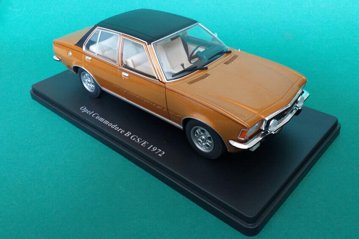

heute ausgeliefert und nun auch schon hier im Forum. Auch diesmal haben wir es wieder mit einer absoluten Neuheit zu tun, dem 1972er Opel Commodore GS/E als 4-türige Limousine. In 1:24 gab es davon bisher noch kein Modell und ich kann schon mal eines vorweg nehmen: Genau das Richtige für mich, denn mit diesen Autos bin ich aufgewachsen! Meine Eltern hatten von 1979 bis 1989 einen 77er Rekord-D als 1900er Berlina und das war das Auto, mit dem ich nach Erwerb meines Führerscheins die ersten 2-3000 Kilometer unter die Räder nehmen durfte. Das war Ende 1983, also auch schon ein paar Jahre her, aber die Erinnerung daran ist natürlich noch immer präsent.
Los geht´s wie immer mit dem Magazin:
Wie auch bei den anderen Modellen der Opel-Sammlung bekommen wir das Modell wieder auf einer beschrifteten Grundplatte geliefert. Wie gewohnt mit 4 Schrauben fixiert.
Beginnen wir den Walkaround um das Modell

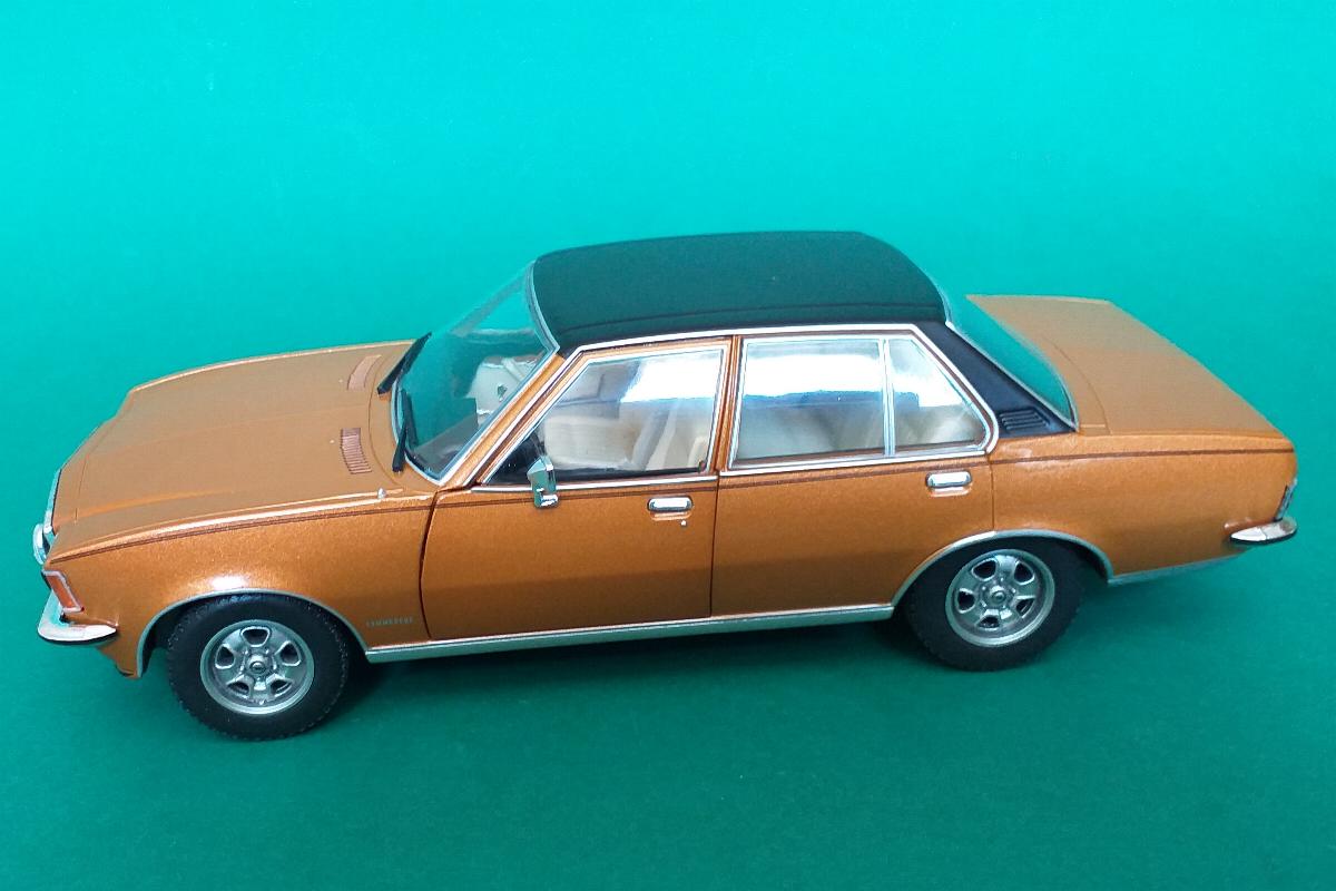

Die markante Frontansicht des GS/E. Gegenüber dem Rekord D dominiert der Kühlergrill mit dem breiten Chromrand und dem mittig sitzenden Schriftzug. Weiterhin der Frontspoiler, welcher serienmäßig verbaut war wie auch die Zusatzscheinwerfer.
Durch die Frontscheibe sehen wir, dass es sich hier um ein sehr frühes Modell des Commodore B handelt, denn es sind noch keine Kopfstützen verbaut.
Gleichfalls ein untrügliches Zeichen für ein frühes Baujahr sind die fehlenden Seitenleisten.
Das schwarze Vinyldach, seinerzeit hochmodern und bei Opel ein „Must have“!

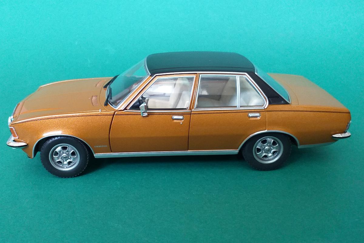

In dieser Ansicht sieht man wieder die sehr gut getroffenen Proportionen. Wieder ist die Karosserie hervorragend getroffen. Alle Linien sitzen zu 100%!
Beim Commodore GS/E serienmäßig waren die breiten Schwellerabdeckungen aus Edelstahl wie auch die Zierleisten an den Radläufen.
Der Commodore hat immer 5 -Loch-Felgen, der Rekord nur mit 4 Schrauben. Wenn nichts umgebaut wurde immer ein untrügliches Erkennungsmerkmal.
Wie schon beim Vorgängermodell Commodore A hat auch der Commodore B wieder die Heckblende in Schwarz-Chrom. Der Rekord hatte das nicht.
Die Nebelschlussleuchte wirkt irgendwie zu groß und etwas deplatziert. Serienmäßig war die nicht vorhanden. Serienmäßig war aber beim GS/E der Auspuff mit dem Doppelendrohr. Aber insgesamt ist die Heckpartie auch sehr stimmig wieder gegeben.
Hier sieht man es auch wieder, Alles stimmig wie beim Original.
Der dünne Zierstreifen ist diesmal auch einwandfrei gedruckt.
Ich kann mich nur wiederholen, auch aus dieser Ansicht alles einwandfrei.
Der Blick in den Innenraum. Alles vorhanden - auch die Armaturen! Die sehr hellen Sitze und Türverkleidungen wirken schon sehr dominant. Dabei bin ich mir nicht sicher, ich kenne die so nicht.
Gleiches gilt für das Lenkrad, das kenne ich so auch nicht. Das kann aber daran liegen, dass wir es hier mit einem der allerersten Commodore B aus 1972 zu tun haben.
In der Mittelkonsole über dem Radio die riesig wirkende Blende des einzelnen Frontlautsprechers – das war so!

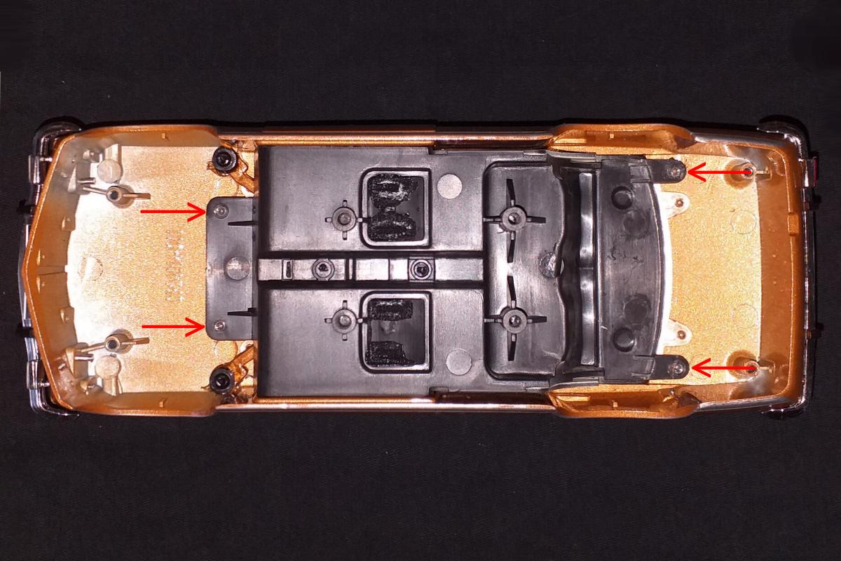

Der Commodore hat ein schwarz lackiertes Dach, also sehr vorsichtig sein und eine weiche Unterlage nicht vergessen damit es keine Kratzer gibt. Die Bodenplatte ist wieder mit den gewohnten 4 Innendreikantschrauben befestigt ( Gelbe Pfeile ). Werden diese gelöst können wir den Unterboden samt Rädern bzw. Achsen entnehmen.
Jetzt haben wir die Innenraumwanne vor uns. Diese ist an 4 Punkten ( Rote Pfeile ) mit der Karosserie vernietet. Diese Nieten müssen wir auffräsen.

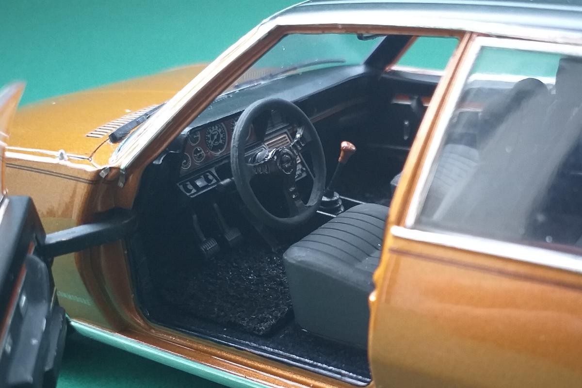

ein paar kleine Fortschritte gibt es mittlerweile auch hier vom Commodore zu berichten. Angefangen wurde mit der Farbgebung der Innenausstattung. Die hellbeigen Sitze und Türverkleidungen entsprechen zwar dem Vorbild, aber nicht meinem Geschmack. Daher habe ich das Beige durch ein Anthrazit ersetzt. So gefällt es mir persönlich halt besser.
Da an den enthaltenen Vordersitzen leider keine Kopfstützen vorhanden waren, wollte ich eigentlich welche hinzufügen. Bei Durchsicht meiner „Grabbelkiste“ habe ich aber ein paar Sitze gefunden, welche sehr große Ähnlichkeit mit denen des Commodore haben und bereits mit Kopfstützen ausgestattet waren. Diese wurden dann kurzerhand adaptiert. Weiterhin wurde der Boden schwarz beflockt und ein paar Fußmatten gab es auch noch.
Das originale Lenkrad wurde abgeschnitten und durch ein Petrilenkrad ersetzt.

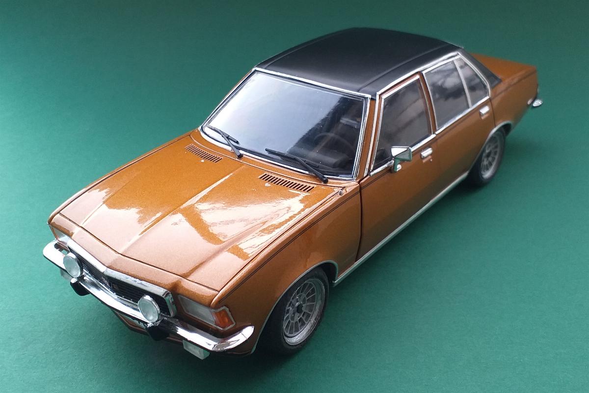

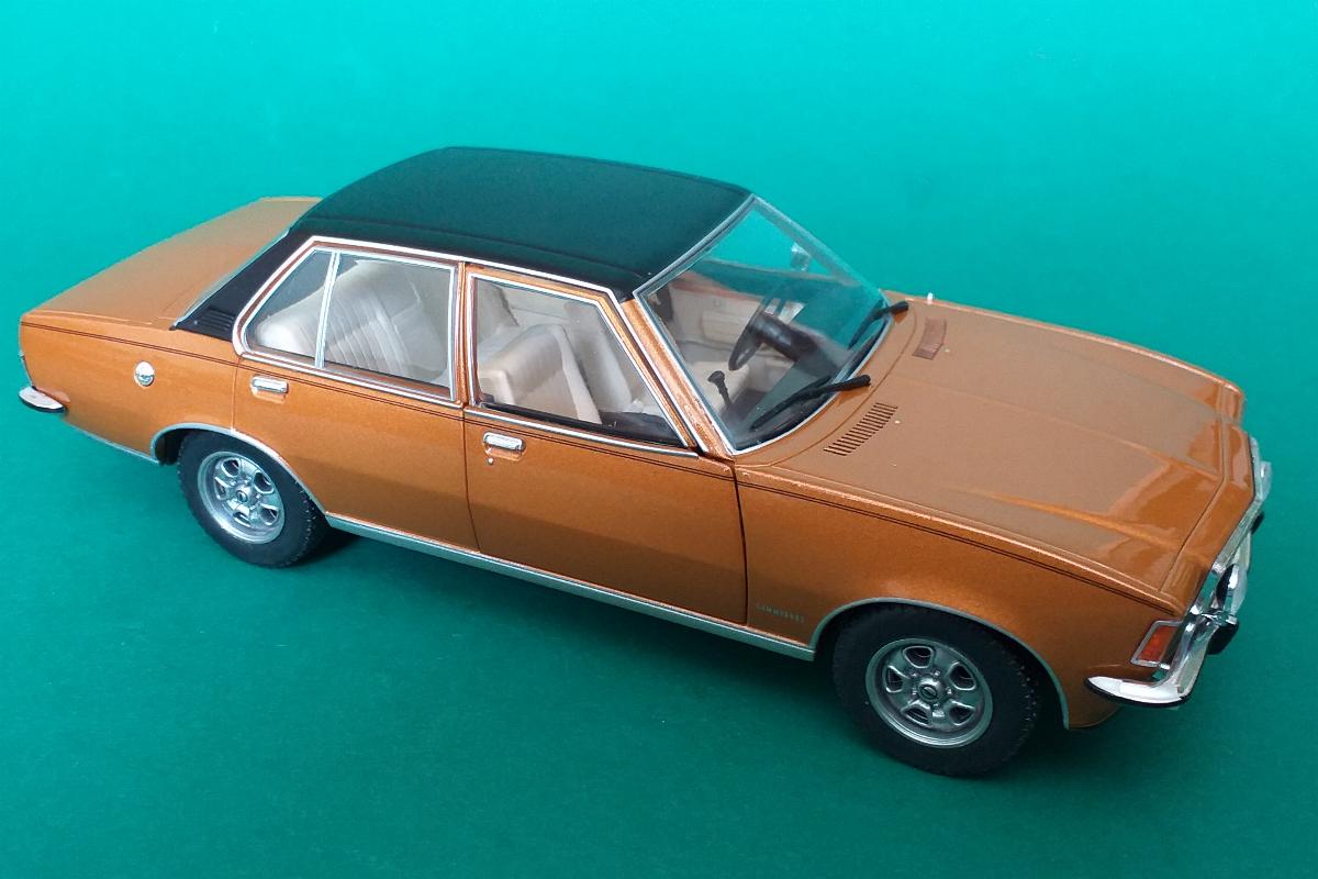

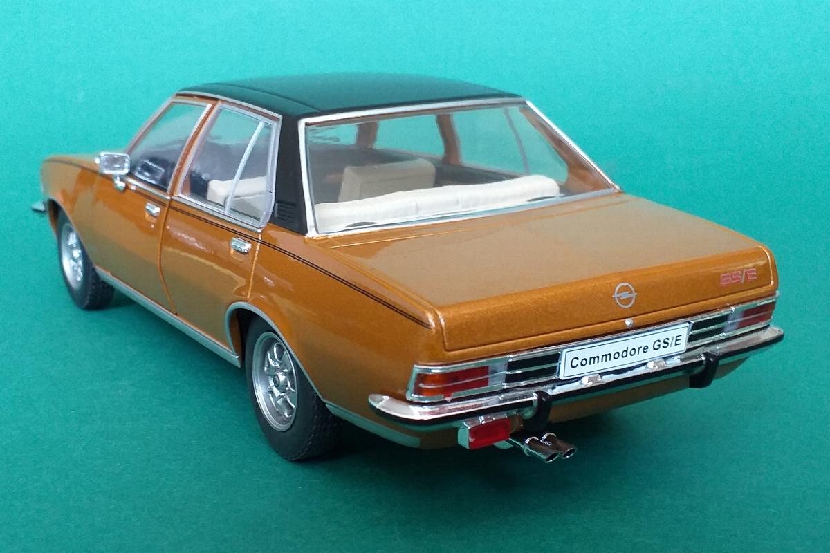

wie im letzten Beitrag bereits angedroht kommen wir jetzt zum fertigen Opel Commodore GS/E. Wahnsinnig aufwändige Umbauten hat es natürlich nicht gegeben, aber doch so einige Änderungen, die da wären:
  • Innen:
    Lenkrad gegen Opel-Sportlenkrad getauscht
    Vordere Sitze gegen andere mit Kopfstützen ausgetauscht
    Sitze und Türverkleidungen in Anthrazit lackiert
    Heckablage in Anthrazit lackiert.
    Boden beflockt
    Fußmatten erstellt und eingefügt
    A-, B- und C-Säule sowie Dachinnenseite schwarz lackiert
    Türscharnierbügel schwarz lackiert
    Schaltknauf holzfarben lackiert
    Oldtimerzeitschriften auf den Rücksitz platziert
  • Außen:
    Alle Zierleisten mit Folie verchromt
    Räder gegen Ronal-Alufelgen mit Niederquerschnittreifen ausgetauscht
    2mm Tieferlegung
    Nebelschlussleuchte ersatzlos entfernt
    Auspuffendtopf getauscht; Aderendhülse als Endrohr
    Sicken schwarz nachgezogen
    Nummernschilder erstellt und angebracht
    Decals „D-Schild“ und „76“ angebracht
Hier kommen nun die Bilder vom Commodore
Beim Auspuff bin ich wohl etwas über das Ziel hinaus geschossen…! Auf den Bildern sieht das aber wesentlich brutaler aus als im Original. Ich überlege grad noch ob ich das jetzt so lasse oder wieder auf kleinere Doppelendrohre wechseln werde. So recht gefallen will es mir so noch nicht.
Der Commodore hat mittlerweile seinen Platz im Regal gefunden und so gefällt er mir, bis auf den Auspuff, wirklich gut. Mal sehen ob ich das noch ändere. Wenn ja, liefere ich dann Bilder nach.
Gruß Stefan
