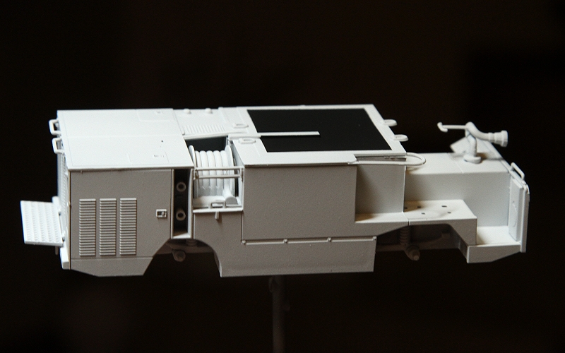

Der Zusammenbau beginnt, keine Überraschung, mit dem Unterboden, den Achsen und den Radaufhängungen/Federbeinen. Nichts spektakuläres, es passt alles zusammen ohne den Level von Tamiyabausätzen zu erreichen.
Die Seitenwände finden eine feste Arretierung und werden von innen mit Tamiya Extra Thin geklebt. Auch der Deckel des Aufbaus wurde mit Extra Thin geklebt, wie immer ein klein wenig in den Schlitz einfließen lassen. Bein neuen Modellfirmen bin ich immer etwas pessimistisch, muss aber sagen, die Teile passten überraschend gut zusammen. Der Einsatz von Spachtelmasse scheint nicht notwendig. Somit fallen auch keine Schleifarbeiten an. Die Teile der Sitze klebte ich auf ein Gußast zwecks separater lackierung. Die drei Feuerlöscher hätte ich am Gussast belassen sollen, auch diese werden separat lackiert. Nach dem Abtrennen klebte ich sie wieder an :bang: . Auch die Räder verbleiben am Gussast, um sie besser lackieren zu können. Nur die hintere Doppelbereifung wird jetzt schon zusammengefügt.
Letztendlich wird ein stabiler Gussast dem Body unter den Bauch geklebt. Das wird einen kleinen, hässlichen Bauchnabel am Unterboden hinterlassen, erlaubt aber das problemlose Lackieren des Fahrzeugs. Gleich wird erstmal grau Grundiert (Tamiya Primer Grey), morgen kommt eine Schicht weiß drauf.

Hallo allerseits
EIn bisserl spät ist es heute geworden. Aber es war auch nich viel zu tun. Das Fahrzeug wurde gestern Abend noch grundiert und hat heute morgen und heute Abend je eine Schicht weiß matt (Tamiya XF-2) mit der Airbrush-Pistole bekommen.
Dann habe ich auch noch die ebenfalls grundierten und weiß lackierten Räder genommen und verdünnte schwarze Farbe am Rand des Reifens zur Felge laufen lassen. Normalerweise fließt das dünne Schwarz entlang der Felgenkante und macht eine saubere Kante. Ich musste feststellen, was bei Panzern in 1:35 gut funktioniert, hat hier leider nicht geklappt. Die Kante war zu wenig ausgeprägt und ich hatte wohl zuviel Farbe genommen. Das muss morgen korrigiert werden. *grummel
Morgen wird dann auf der Oberseite des Fahrzeugs eine schwarze Fläche lackiert sowie ein paar Details mit Farbe versehen. Dann sollte es an die Decals gehen.

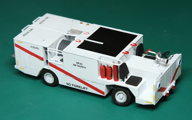

Es geht auf den Schlußspurt zu. Heute Vormittag gab es noch eine Schicht Glanzlack (Humbrol Gloss Cote) für die Decals. Die Details bekommen Farbe. Schlauch grau, Ösen rot, die Feuerspritze Alu, die Warnbeleuchtung erstmal silber. die hintere Trittstufe gut metall und die Feuerlöscher bekommen noch schwarze Schläuche und Alu-farbene Griffe. Das Lenkrad wird angeklebt und schwarz bemalt. Mit Panel Line Color Black werden die zwei Gitterflächen bearbeitet. So bekommen sie mehr Tiefe bzw sie sehen plastischer aus.
@ Patrick: Ja, der Schlauch war schon n bisserl tricky zu pinseln. Vorsichtig rein und mit dem nicht ganz perfekten zufrieden sein. Der Schlauch sollte schwarz werden, gefiel mir in grau besser. Damit habe ich noch die Chance mit dem Panel Line Black zu akzentuieren.
Dann werden die Decals aufgelegt. Sie lassen sich leicht mit Wasser ablösen und mit Microscale Micro Sol (rot beschriftete Flasche) so weich machen, dass diese sich an bzw in die Fugen schmiegen. Ein paar Anwendungen brauhen sie aber schon.
Zuguterletzt noch ein kleines Rätsel bezüglich der Decals. Fällt was auf? Hier noch mal der Decalbogen.
Gleich folgt der Rest.
LG Chr

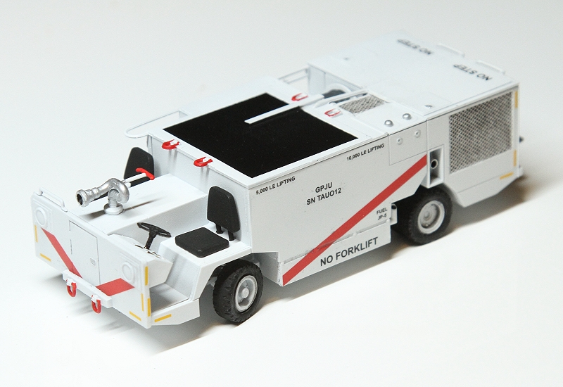

Mittwoch, 7. Juli 2021, 22:48
Die wenigen Fugen des Aufbaus werden mit Panel Line Grey leicht hervorgehoben. Die drei Feuerlöscher weden mit dem Boden auf die vorgesehene Ablage geklebt. Im Original sind die wohl hoffentlich irgendwie arretiert, sonst droht bei kurviger Fahrt ein Verlust derselbigen.
Ein Hauch Humbrol Clear Matt über das ganze Fahrzeug trocknet sehr schnell weg. Dann werden die letzten Pinselstriche angesetzt. Clear blue für die Scheinwerfer und clear orange für die beiden winzigen Warnlichter auf dem Aufbau. Die vorderen Räder habe ich leicht eingelenkt eingebaut, indem ich einen leichten Knick und den Achsstummel geschnitzt habe. Für die Stabilität sorgt der Klebstoff.
Damit wäre das Feuerlöschfahrzeug der USS Nimitz (so auf der Box ausgewiesen) fertig. Ein übersichtlicher, mit wenig Problemen behafteter Bausatz der sich neben der noch im Bau befindlichen Tomcat oder der Phantom gut machen wird. Die Produkte von Skunkmodels sind irgendwie vollkommen an mir vorbei gegangen. Erst vor 2 Wochen sind sie mir überhaupt aufgefallen. Umsomehr finde ich gefallen an diesen kleinen Accessoirs.
LG Christoph
Donnerstag, 8. Juli 2021, 09:52
Moin Christoph,
Die kleine Deckfeuerwehr gefällt mir, wirklich sehr gut, sauber gebaut und lackiert hast du sie auch.. :thumbsup: :thumbsup:
Aber was soll einem da auffallen?
Wenn du den roten Streifen meinst, der in Fahrtrichtung links, nicht ganz bis ans Ende des Fahrzeuges reicht,im Gegensatz zu dem auf der anderen Seite, dann ja ok.
Aber dort würde er auch über den Lüfter, vom Motor, gehen da hätte man den Streifen wohl lackieren müssen, aber auch so kann man damit leben.

@Bernd: Die 2 roten Balken, die auf Front und Heck jeweils das rote V bilden, liegen nur in der linken Ausführung vor (dafür doppelt), der jeweils rechte Balken hätte gespiegelt vorliegen müssen. Der diagonale Schnitt muss "andersrum" sein. Gottseidank sind die Decals nicht mit einer weißen Schicht unterlegt (was zuweilen nötig ist, wenn man ein Decal auf dunklen Untergrund anbringen will). Hier bedeutet das, sie können gewendet werden. Sie haften da erstmal nicht richtig, aber mit ein bisschen "Decalschleim" von dem Papierbogen und dem Micro-Sol Weichmacher liegen sie dann auch gewendet gut auf.
