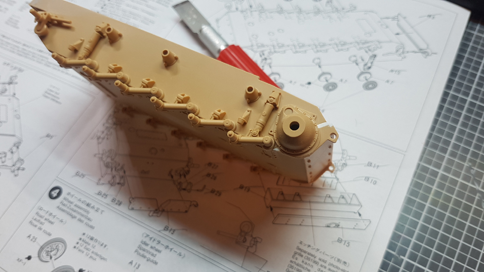

So, nun zu den ersten Baufortschritten. Durch Einsatz von Poly wurden die Teile B6 und B7 nach vorne verschoben:
Entsprechend auf der anderen Seite:

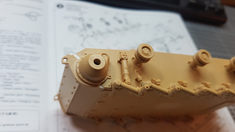

Hier jetzt die fertige Fahrwerksaufhängung:
Rechts
Und links mit aufgesteckten Stützrollen:

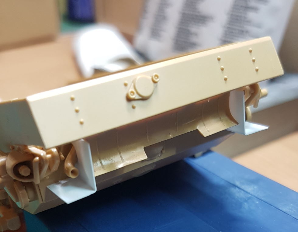

Das Heck:

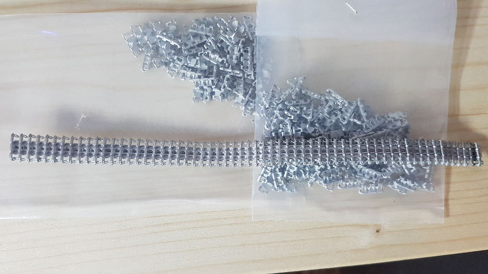

Und dann hab ich probehalber mal ein Stück von den neuen Schuhen angezogen:
Ich liebe die Friul-Ketten! :love:
Ich hab sie schon bei mehreren Modellen verbaut und bin jedes Mal aufs neue begeistert. Auch der Versand aus Ungarn geht binnen sechs Tagen über die Bühne. Bei meiner Bestellung für das StuG und den Panther fehlte allerdings im Paket die Kette für den Panther. Ohne große Aufregung hat Friul innerhalb von fünf (5!) Tagen nachgeliefert. Das nenne ich Service :hand:

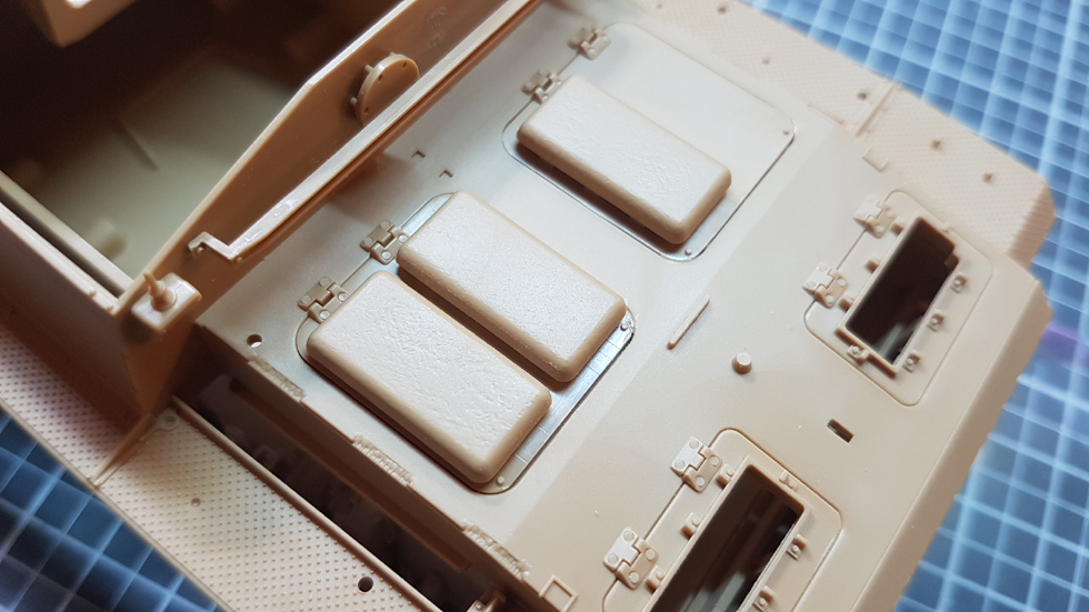

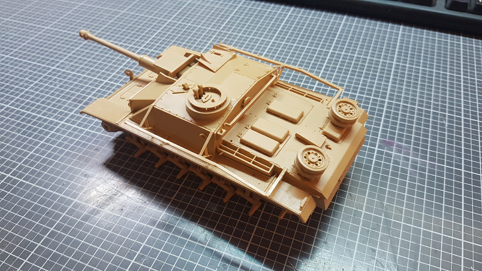

Den Halter für die Ersatzkettenglieder hab ich mit zwei Federdraht-Stücken versehen. Jetzt kann ich die Halterung zum Lackieren anstecken und hinterher wieder abnehmen, um die Kettenglieder darunter zu packen. Diese kann ich so viel leichter Lackieren und Altern 8)
Der Bugbereich. Historisch nicht korrekt habe ich doch eine geschraubte Zusatzpanzerung. 10 Schrauben zum Üben lasse ich mir nicht entgehen :pfeif: Die Oberseite der Unterwanne hab ich gespachtelt. Da kommt eine feine Gravur-Linie hin:
Alle Luken eingebaut. Die Noppen, auf die der Feuerlöscher soll, sind entfernt. So kann der Feuerlöscher richtig montiert werden. Eine "Schnittstelle" kann ich mit dem Feuerlöscher verdecken. Die Zweite? :nixweis: ?( Vielleicht ein Band als Halterung für den Löscher, oder Löcher bohren und von unten Draht einstecken? Mal sehen:
Hier nochmal ein paar Details des Bausatzes. Die Panzerdeckel der Luken sind nicht einfach glatt und auch die Schweißnähte sind ganz schön gemacht :ok:
Wie es weiter geht, das zeige ich euch beim Nächsten Mal...

Im Friul-Kettensatz sind insgesamt 230 Kettenglieder enthalten. Jedes will mit einem Stück Draht an seinen Nebenmann gesteckt werden:
Ein ganz nette Beschäftigung für nebenher 8)

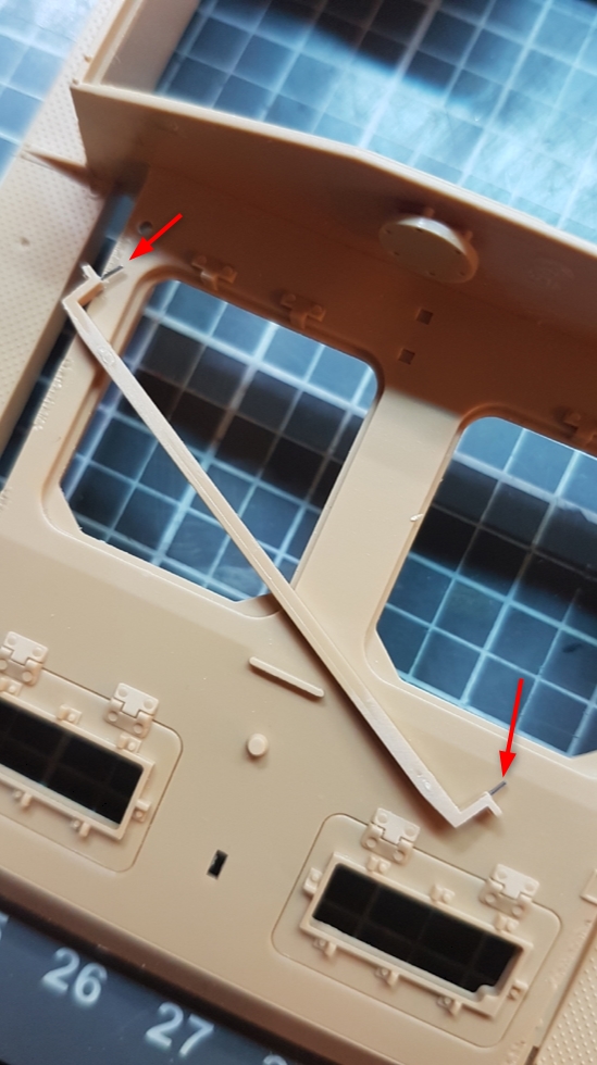

es ging ein bisschen weiter. Die letzten beiden Panzerdeckel auf dem Heck, ein Hacken und die Luft-Auslässe für den Kühler:

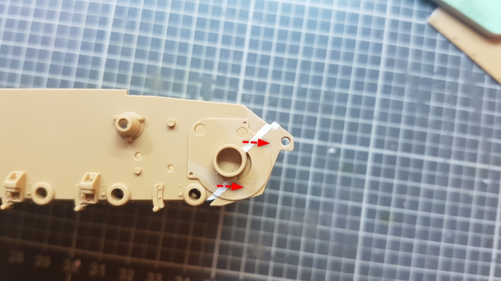

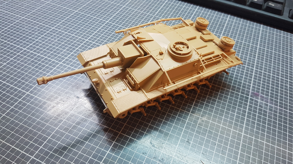

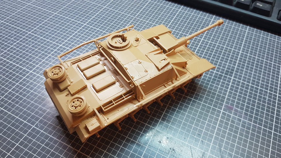

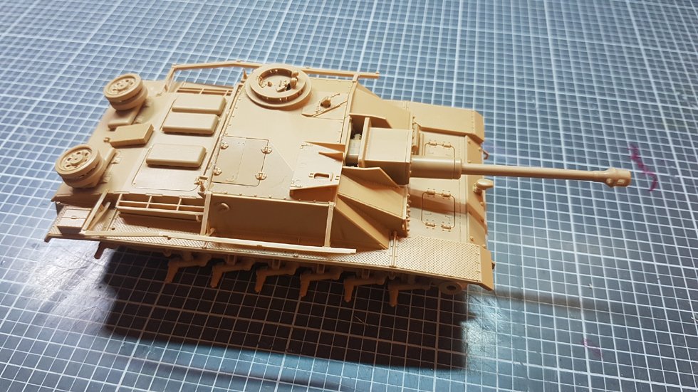

heute habe ich das StuG soweit fertig gemacht, damit es jetzt im nächsten Schritt lackiert werden kann. Wie immer sind alle Zusatzteile wie Werkzeuge, Abschleppseile und -hacken, Rohrwischerstangen, etc. noch nicht angebracht. Die lackiere ich lieber separat und bringe sie vor dem Altern an. Wie von Steffen freundlicherweise gepostet habe ich ein paar Änderungen übernommen. So sind z.B. die Nebelwerfer nicht angebracht.
Hier jetzt ein paar Bilder:
Die Laufrollen werden nur zum Lackieren aufgesteckt, damit ich sie hinterher wieder abnehmen und die Drehstäbe altern kann. Damit sie (die Laufrollen) nicht ständig abrutschen, klemme ich ein kleines Stück Draht mit dazwischen ;)
Zu große Spalten am Panzerdach habe ich mit Kristal Klear geschlossen und nach dem antrocknen mit einem Draht ein bisschen Schweißnaht-Struktur eingedrückt. Das ging gerade noch so, da das Zeug schon ziemlich dickflüssig ist. Als Ersatz kaufe ich jetzt aber den deutlich günstigeren Schmucksteinkleber. Das soll genauso gut funktionieren.
Und gerade jetzt beim Schreiben kommt mir das wieder in den Sinn:
Zitat von »Wolfgang Zimmermann«
Baustufe 13
Die Dachverschraubung erfolgte mit versenkten Schlitzschrauben.
Dachverschraubung X( Dachverschraubung :motz: Dachverschraubung :bang: :bang: :bang:
Also die Kristal Klear-Schweißnaht-Imitation wieder entfernen :will:
Und wie es hier dann weiter geht, das zeige ich euch beim nächsten Mal...
