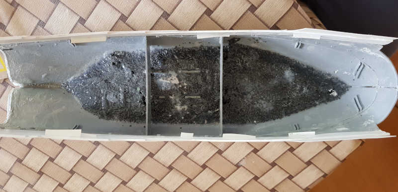

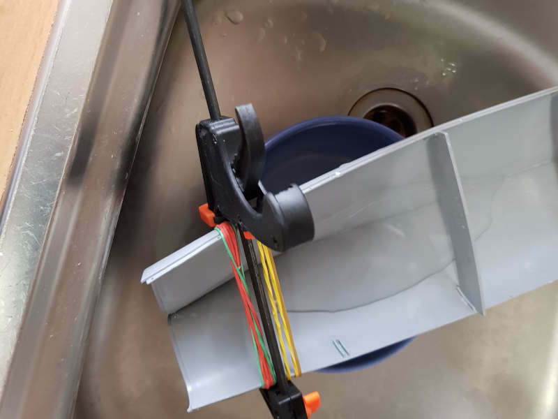

Zunächst habe ich mit heißem Wasser die Form von Bug und Heck ein wenig angepasst. Insbesondere der Bug muss dabei ca. 1cm eingedrückt werden um fülliger und runder zu werden.
Anschließend habe ich aus 0.25mm Kunststoff eine Schablone für das Schanzkleid zurechtgeschnitten und angeklebt.Die Stückpforten müssen neu gemacht werden, da der Decksprung für ein Schiff nach 1640 zu groß ist und nicht mehr der Außenhülle folgen soll.

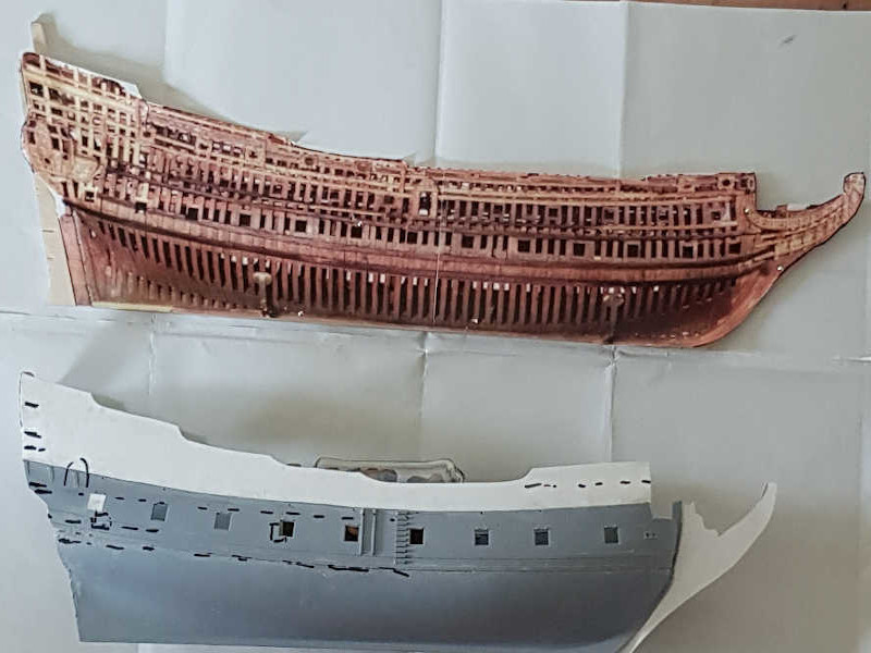

Um mal zu verdeutlichen, mit welchem Schiff wir es hier zu tun haben, habe ich mal zwei repräsentative Abbildungen hochskaliert und aus 2 Meter Entfernung mit der Black Pearl abgelichtet.
Beim ersten Vergleich handelt es sich um die von Salisbury ergänzten historischen Fragmente des Plans eines englischen Dreideckers von ca. 1610, von denen angenommen wird, dass sie die Royal Prince darstellen. Abgebildet ist der Plan u.a. bei Landströms Buch über die Wasa.
Die Prince von 1610 ist in der Decklänge mit der Wasa von 1628 vergleichbar, wirkt aber dennoch voluminöser als die Wasa aufgrund der etwas größeren Breite und des deutlich größeren Tiefgangs.Das zweite Vergleichsschiff ist ein kleiner Dreidecker englischer Bauart aus der Zeit von ca. 1660, von dem angenommen wird, dass es Sheldons Modell der Riksäpplet ist. Das Schiff ist außerordentlich schlank gebaut und ist ungefähr mit den größeren holländischen Zweideckern der 1660er Jahre vergleichbar. Modisch steht die Riksäpplet irgendwo zwischen den Schiffen der Cromwell-Ära und den ersten Bauprogrammen der Restauration:
Wie ihr seht, habe ich mit Edding schon mal den Deckverlauf der "Friedrich Wilhelm zu Pferde" auf die Black Pearl gezeichnet. Außerdem habe die Grundplatte des oberen Heckspiegels eingeklebt und dazu zwei Polyesterolplatten miteinander verleimt, um die gebogene Form zu stabilisieren.

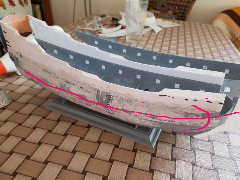

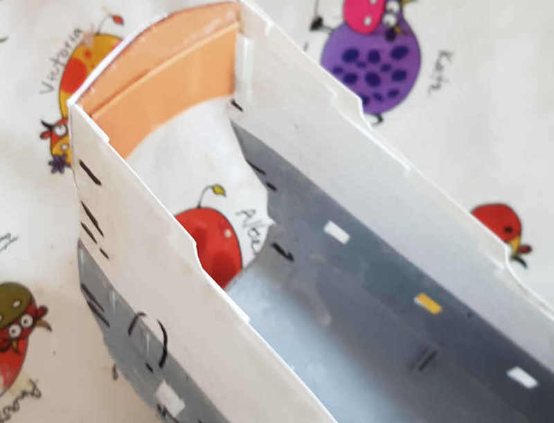

heute möchte ich mir ein paar Gedanken zur Rumpfform des entstehenden Modells machen. Ich habe auch ein paar Fehler korrigiert, so dass ich jetzt ein relativ klares Bild über die Kompromisse, die eingehen werde, habe.
Zunächst einmal zum Bug. Ich hatte geschrieben, dieser müsse ca. 1cm unter heißem Wasser eingedrückt werden. Wenn man allerdings nur den Bug eindrückt, so erhält man in der Draufsicht einen nach vorne langsam schmal zulaufenden Bug, was meiner Ansicht nach für ein holländisches Kriegsschiff untypisch ist. Besser ist es, wenn man die Bordwände auseinanderzieht, der Vordersteven neigt sich dabei automatisch nach innen. Der Runmpf macht dann in der in der Draufsicht einen eher quaderförmigen Windruck, den ich passender finde.
Oberer Rumpf: Bug nur nach innen eingedrückt
Unterer Rumpf: Bordwände nach außen gezogen
Ich hoffe, man erkennt was ich meine. Ich habe mittlerweile auch beim oberen Rumpf die Bordwände auseinander gezogen. Wie ich woanders gelesen habe, war der Ausgangspunkt für die Rekonstruktion der "Friedrich Wilhelm zu Pferde" das Hohenzollern-Modell eines holländischen Zweideckers von ca. 1665, was für die Epoche ja auch passt. Bis ca. 1640 hatten Schiffe holländischer Bauart augenscheinlich gerade Bordwände, so z.B. die Wasa von 1628 und sogar noch der Ostindienfahrer Prins Willem von 1650. Danach wurden wurde im Querschnitt die Bordwände mehr und mehr S-förmig, wie eben hauch beim holländischen Zweidecker. Das ich dies aber zunächst nicht beachtet hatte, musste ich als Notbehelf Keile zwischen die die "Innenplanken" setzen um die Auskrakung nachträglich herbeizuführen. Auch wenn es nicht der tatsächlichen Spantenform entspricht, hoffe ich, dass es für den Gesamteindruck nach dem Schleifen und Modellierung der Außenhülle reichen wird.Hier die Keile für die Auskragung:
Rumpf und Schanzkleid von oben betrachtet:
Jetzt kommen wir zum letzten Punkt, den ich nicht korrigieren werde: Der Rumpf ist am Bug unterhalb des Hauptdecks zu schmal und läuft sehr flach auf den Bug zu. Laienhaft würde ich vermuten, dass ein so gebautes Schiff vorne kaum Auftrieb hat und durch den Winddruck tief in die Wellen taucht. Hier kann das Modell sein Vorbild (ein umgebautes modernes Fischereifahrzeug?) dann leider doch nicht verbergen. Da ich keine gute Idee habe, wie ich das verbessern könnte, werde ich das Unterwasserschiff am Bug so lassen :nixweis: Meine Ausrede ist, dass der holländische Schiffsbaumeister hier ohne Erlaubnis seiner Admiralität ein erfolgloses und kostspieliges Experiment gewagt hat und in Folge dessen nach Brandenburg weggelobt wurde, wo er den Fehler gleich nochmal wiederholt hat.
Es gibt noch ein weiteres am Hohenzoller-Modell gut sichtbares Merkmal: Die S-Form der Außenhülle setzt sich bis zum Bug fort, und zwar nicht parallel zu Kiel, sondern dem Bogen zum Vordersteven folgend. Im Ergebnis hat der Bug links und rechts je eine "Backe", welche in den Längsschnitten und bei entsprechendem Lichteinfall auch im Modell gut zu erkennen wären. Auch dieses Merkmal wird mein Umbau vermutlich nicht aufweisen.
Ich habe mal versucht das oben darzustellen: Die lange Linie rote ist ungefähr die Lage des Bergholz knapp oberhalb der größten Breite. Die kurze Linie deutet die "Backe" an, d.h. die Wölbung nach innen radial zur Bordwand, die mein Modell nicht aufweisen wird.

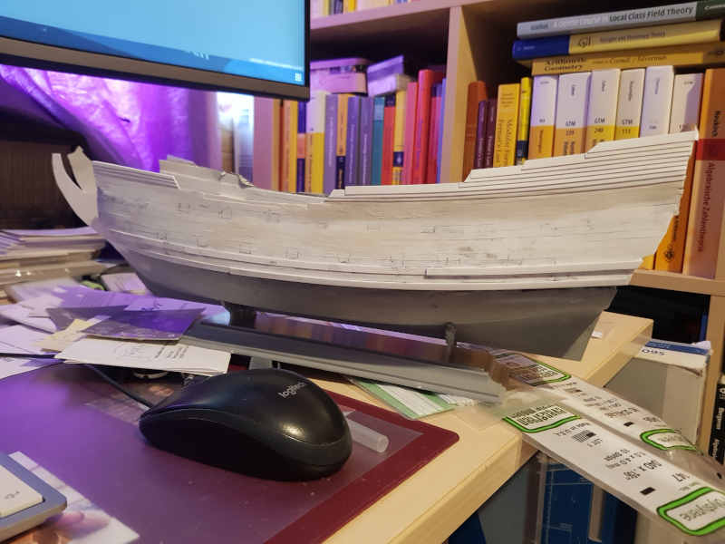

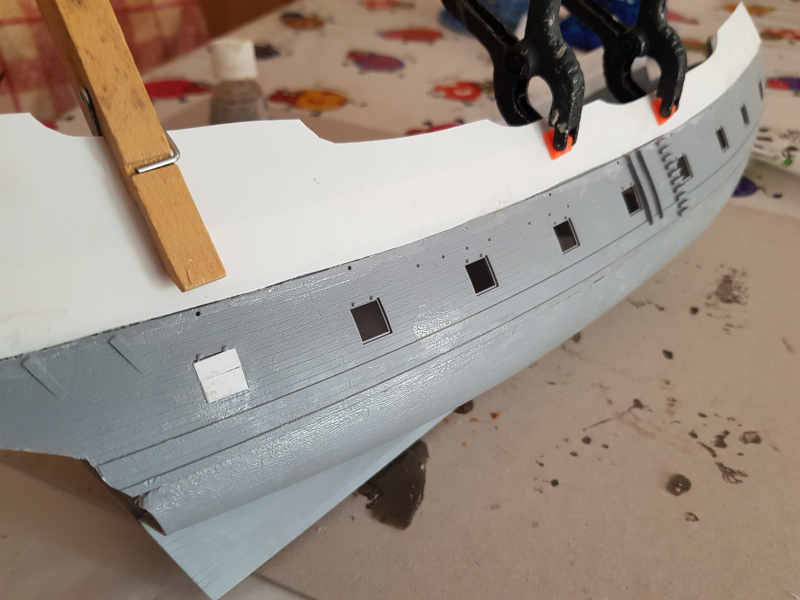

Mittlerweile bin ich ein kleines Stück vorangekommen und habe mal der Backbordseite eine erste Beplankung aus Kunststoffstreifen verpasst:
Von unten nach oben:
  • Bergholz 2x Evergreen 147 übereinander
  • Planke 1x 128
  • Bergholz 2x 147 übereinander
  • ca. 9x Planke 107
  • Klinker: 3 bis 9x 128
Mit der Auskragung der Bordwand bin ich soweit zufrieden, die Verklinkerung des Schanzkleids hat diese verstärkt. Meine Hoffnung ist, dass Spachteln, Schleifen und Gravieren der Planken ausreicht und ich keine zweite Verplankung benötige. Davor möchte ich jedoch die Steuerbordseite verplanken und ein paar Schotten zur Verstärkung setzen.
Was den Unterwasserrumpf angeht, so kann ich mit dessen Fehlern leben. Ich finde ihn glaubwürdiger, als so ziemlich jeden Unterwasserrumpf, den Heller für Schiffe des 17 Jahrhunderts modelliert hat, würde ihn aber hinter den Unterwasserrümpfen von Airfix und den kleinen Galeonen von Revell einordnen.
So finde ich z.B. den Unterwasserrumpf der Soleil Royal zu niedrig und vorne zu schmal, den der Phoenix zu voluminös für einen Zweidecker des 17. Jahrhunderts, und bei Hellers Couronne ist der Heckspiegel zu tief. Das einzige Kunststoffmodell eines holländischen Zweideckers der 1660 Jahre, nämlich Lindbergs Wapen von Hamburg, hat gar z.B. kein Flach:
Alles in allem ist da die aus Black Pearl entstehende Friedrich Wilhelm zu Pferde in guter Gesellschaft ;)
So, ich muss, was den Rumpf angeht, jetzt erst mal auf neue Evergreen-Profile warten. In der Zwischenzeit werde ich mich um ein paar Kleinteile kümmern und an ein paar einfachen Verzierungen üben.

Ich verfolge deine Arbeit weiterhin mit dem allergrößten Interesse!
Ich habe bereits mehrfach versucht, einen Rumpf mit Plastikstreifen zu geplanten, auch im größeren Maßstab (1:70). Der Vorteil liegt auf der Hand: die Plastikstreifen lassen sich erheblich besser in sämtliche Richtungen biegen, als Holzstreifen das tun würden. Allerdings bin ich mehrmals im Verlauf der Arbeit gescheitert und musste die entsprechenden Projekte aufgeben. Der Grund: beim Verschleifen des Rumpfes ging die Plankenstruktur verloren, und ich vermochte sie auch nicht mehr nachträglich zu gravieren. Nun lese ich bei dir, dass du eine zweite Beplankung vorsiehst, ähnlich wie bei einem Holzmodell. Das könnte natürlich die Lösung sein, aber dann möchte ich dir dringend raten, die zweite Beplankung nur äußerst vorsichtig und immer nur in Richtung der Leisten zu schleifen!
Ein anderes Problem, mit dem ich zu kämpfen hatte: der Plastikkleber löst das Material ja bekanntlich an; nicht immer gewinnt es danach seine ursprüngliche Festigkeit vollkommen zurück. Insbesondere beim Schleifen kann das zu höchst unschönen Stellen führen.
Nicht, dass ich dich abschrecken will. Ich berichte nur von meinen Erfahrungen. Bei meinen kleinen Modellen bin ich ja mittlerweile dazu übergegangen, sie mit Klebeband zu beplanken und dann abzuformen. Das Verfahren ist, wenn man es einmal beherrscht, wie meine Jungs sagen würden: safe.
Weiterhin alles Gute für dein Modell.
Montag, 14. Juni 2021, 12:46
Moin Oliver,
Wahnsinn, welchen Aufwand du mit der Beplankung des Rumpfes betreibst :ok:
Es scheint aber, als wenn an den markierten Stellen:
die Planken nicht ganz auf der darüber liegenden aufliegen. Die Schatten sind breiter, was auf eine Lücke hindeutet.
P.S. Kannst du die Evergreen-Nummern in Maße übersetzen? Meine Sammlung durchsehend kann ich ahnen, dass 107 irgend etwas in Stärke 0,25 und 147 etwas mit 1mm sein müsste, aber was es genau ist :nixweis: Danke

vielen Dank für eure Hinweise! Die Maße der Leisten werde ich noch nachtragen. Was die Probleme am Schanzkleid angeht, auf welche Ingo hingewiesen hat: So möchte ich es wirklich nicht lassen. Während bei der Back ein vorsichtiges Nachschleifen geholfen hat, kam ich mit der Bordwand des hinteren Bereichs gar nicht klar. Ich habe es dann kurz entschlossen abgerissen und mit dem Neuaufbau begonnen.
Fotos folgen am Wochenende.
Als Ursache für die Unregelmäßigkeiten sehe ich:
  1. Die Bordwand hatte schon vor der Verklinkerung Beulen
  2. Zu hastiges Arbeiten
  3. Zu dickflüssiger Kleber
  4. Versuch, die Planken noch nach Anbringung in die richtige Form zu schieben
Ich denke aber, dass mit genügender Sorgfalt der Neuaufbau des hinteren Schanzkleids ein besseren Ergebnis bringen wird.
Zu Schmidts Erfahrungen mit dem Gravieren der Plankenfugen im verschliffenen Rumpf: Das habe ich mittlerweile versucht, aber bin mit dem Ergebnis nicht zufrieden. Die Fugen sehen trotz Verwendung einer sehr scharfen Gravierklinge eher nach einer Bruchsteinmauer aus. Ich habe das wieder verspachtelt und werde noch einen zweiten Versuch wagen. Da eigentlich nur wenige durchgehende Fugen pro Seite notwendig sind, hoffe ich immer noch, auf eine Zweitbeplankung verzichten zu können.

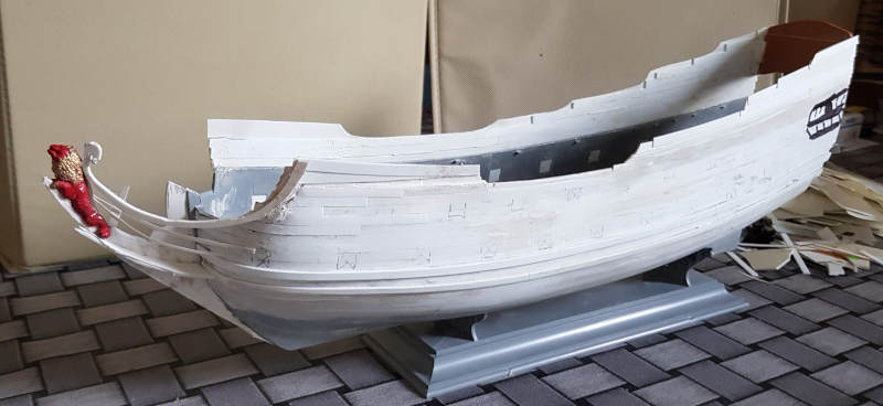

Und hier der Zwischenstand mit neu aufgebautem Schanzkleid:

während ich auf die Leisten für die Steuerbordseite warte, wollte ich mich schon mal an ein paar Verzierungen üben. Ich hatte das Modell mit Bedacht gewählt, da ich notfalls das gesamte Figurenprogramm mit Abgüssen von anderen Bausätzen bestreiten kann. Dennoch möchte ich auch ein bisschen was selber machen. Solche Kunststücke, wie sie hier im Forum gezeigt werden, werde ich nie hinkriegen, aber ein bisschen Individualität würde meinem Modell gut tun, hoffe ich.
Zunächst mal zum Löwen: Ich hatte, vor mehr als 30 Jahren, gleich zweimal die Prince von Airfix gebaut. Ein dritter Bausatz dient nun als Materialspender, um diese beiden neu aufzubauen. (Mit den dann übrigen Teilen habe ich noch was vor, ein Projekt, wenn dies hier fertig ist.)
Da ich damals noch keine Ahnung hatte, wie individuell die englischen Dreidecker waren, dachte ich damals, es sei eine gute Idee, meiner zweiten Prince einen Löwen als Galionsfigur zu schnitzen. Genau diesen habe ich heute geborgen:
Ein Vergleich mit dem Plan zeigt, dass der Löwe insgesamt zu klein ist, Gesicht und Körper aber ungefähr passen:
Mein Plan ist, zunächst von jeder Hälfte mehrere Abgüsse zu machen, um das Urmodell zu retten. Anschließend möchte ich bei einem der Abgüsse den Kopf vom Rumpf trennen und die Mähne mit Magic Sculpt modellieren.
