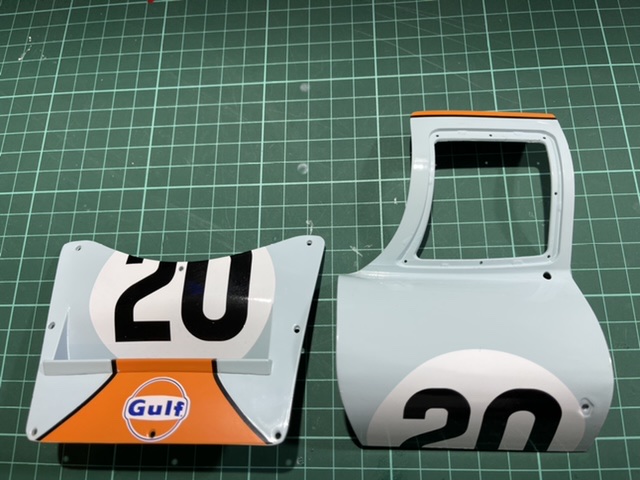

Pack 1 enthält eine Tür, die Fronthaube und einen Scheinwerfer
Haube und Tür sind 1A lackiert.
Das Klarsichtteil des Scheinwerfers ist mit einer Schutzfolie versehen.
Alles paste gut zusammen.

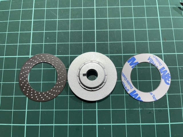

Pack 3.
Die erste Radaufhängung.
Sehr hochwertig und bis auf das Mittelteil der Bremse, alles aus Metall.
Gelaserte oder Gestanzte Scheiben.
Sieht wirklich sehr gut aus.
So sieht die komplette Aufhängung aus.
Eins am Rande:
Entweder sind die Schrauben nicht die besten oder die Bohrungen etwas Eng.
Selbst mit Öl hab ich zum Teil zu kämpfen die Dinger rein zu bekommen.
Ich bin einmal abgerutscht und hab heraus gefunden, wie tief so ein Wera Schraubendreher in den Daumen kommen kann ;(

Sonntag, 30. Mai 2021, 21:15
Auwei, da ist aber viel Murks bei was IXO da liefert.
Die Bremsscheibe passt eher zu einem modernen Fahrzeug, bei 917er sahen die Scheiben völlig anders aus und auch die Löcher waren nicht so regelmäßig gebohrt.
Die hatten ein gewisses unregelmäßiges Muster um die sogenannten "Tramlines" zu vermeiden.
Die Antriebswellen bedürfen einiges an Anpassungen, die Schraubenköpfe sollten versenkt werden um nähere ans Original zu kommen, daß hat Tamiya 1977 beim 1:12 935 deutlich besser hinbekommen.
An das Guibol gehören Sechskant-Schrauben und Muttern.
So wie das IXO liefert sieht das echt wie Spielzeug aus und nicht nach hochwertigen Modell.
Ich warte erstmal bis einige Boxen geliefert sind und dann gehts an Detailieren und Verbessern- ein 917 muss perfekt aussehen.
