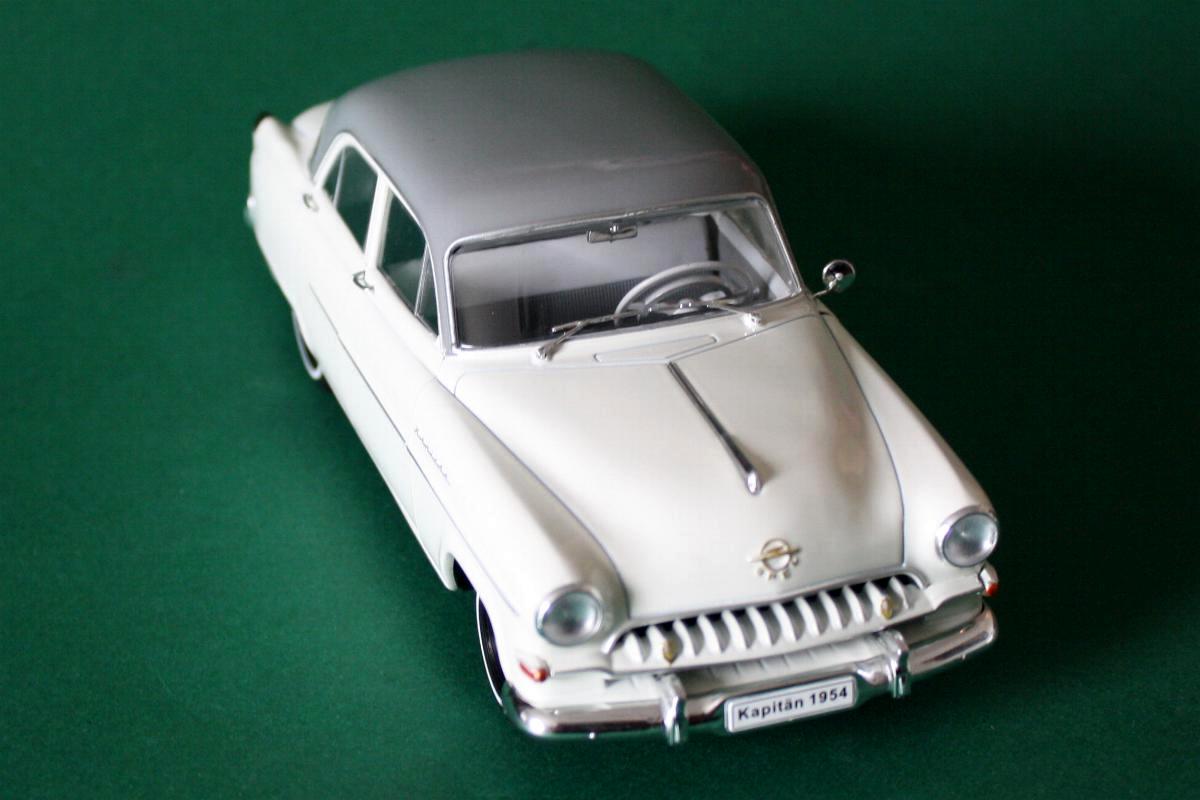

Kommen wir, wie gewohnt zum Cover des Magazins:
So schaut er also aus auf dem gewohnten Kunststoffsockel mit der Beschriftung

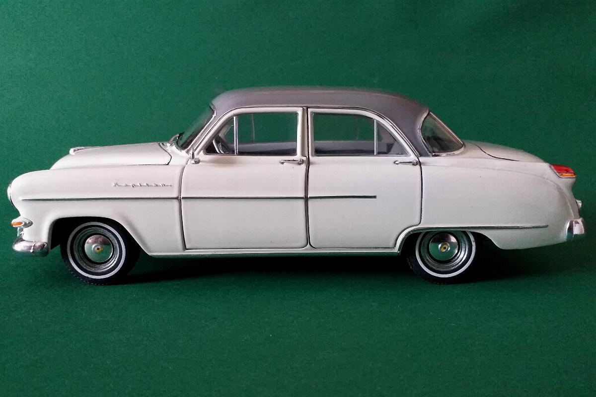

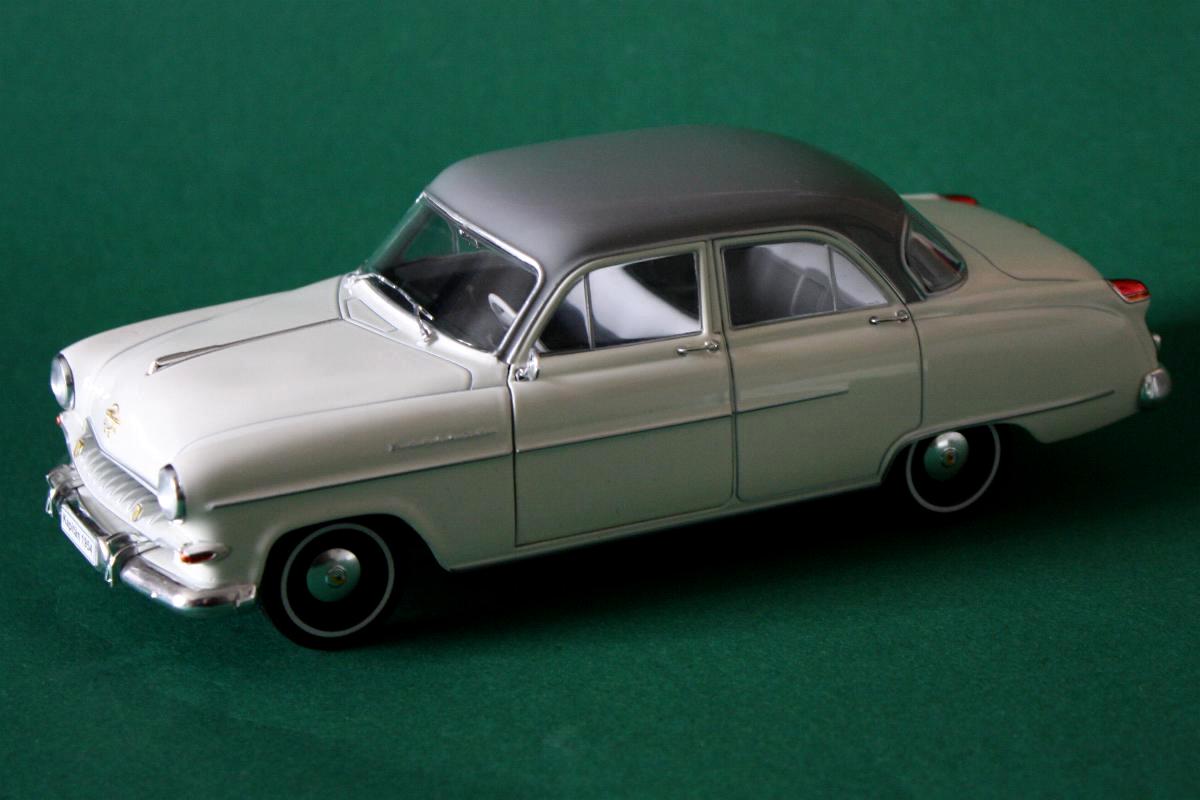

Ein typisches Auto der frühen 50er-Jahre, alles rund aber trotzdem glatt designet. Erinnert irgendwie sofort an die Bilder auf kubanischen Straßen, die man immer wieder mal im Fernsehen sieht.
Für mich ungewohnt ist das glänzend grau lackierte Dach des Kapitäns zur weißen Karosse. Das war aber damals oft so. Ob ich mich daran gewöhnen werde, kann ich noch nicht sagen.
Sehr markant, der große Lufteinlass mit den einzelnen „Zähnen“. Damals sehr beliebt und auch eine Anleihe aus den USA.
Wieder viele Chromteile, aber insgesamt alles feiner und zierlicher als bei den Vorgängern.
Die Frontscheibe wirkt relativ klein und ist leicht gewölbt. Beim Vorgänger war sie noch zweiteilig und gerade.

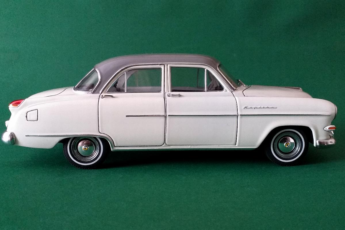

Die Seitenlinie wirkt schon sehr amerikanisch

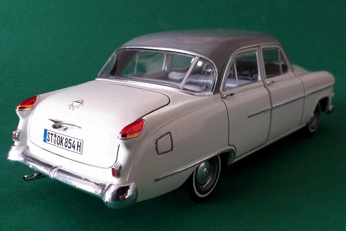

Die Rückleuchten sehr hoch angesetzt, wie bei einem 52er Cadillac.
Die Räder wie üblich tief in den Radkästen stehend. Schwarze Felgen, Chromradkappen und Weißwandreifen – einfach klassisch zeitlos.
Alles in allem ist die Karosserie des Kapitäns wieder einmal, egal aus welcher Richtung betrachtet, sehr gut wiedergegeben. Die Proportionen sind einwandfrei in den Maßstab 1:24 umgesetzt.

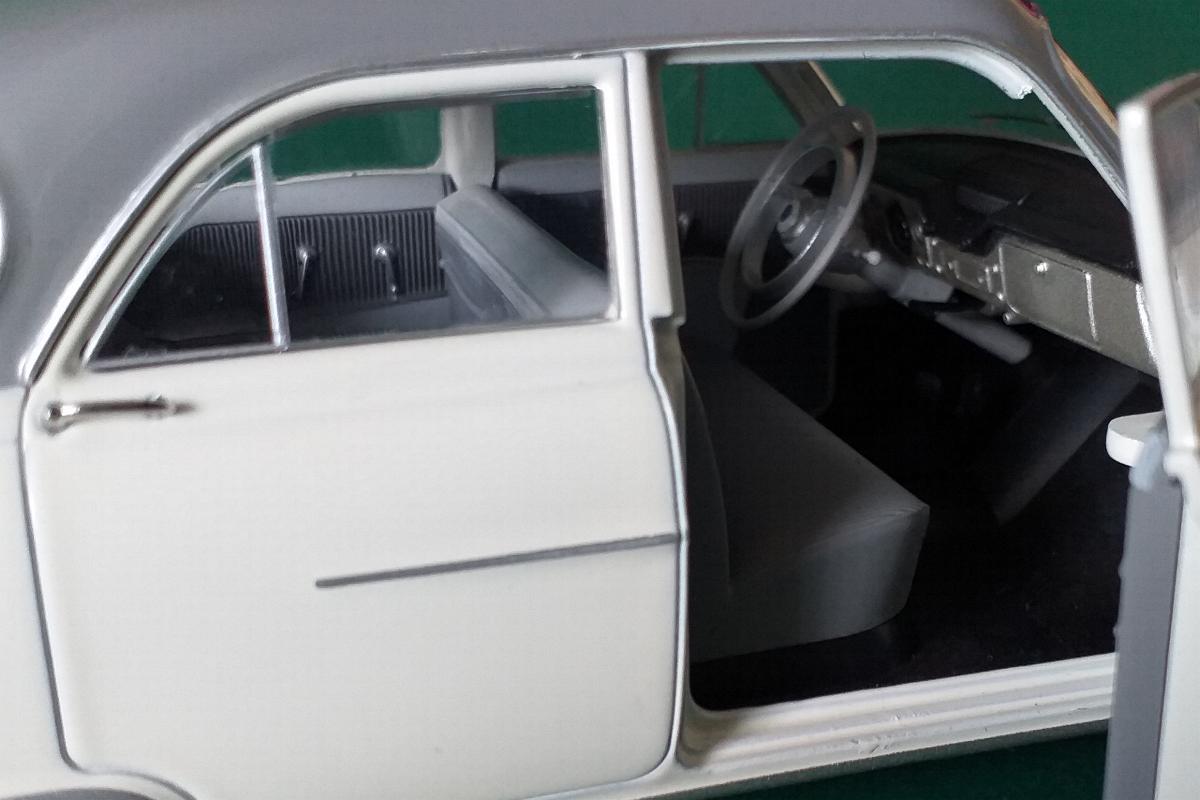

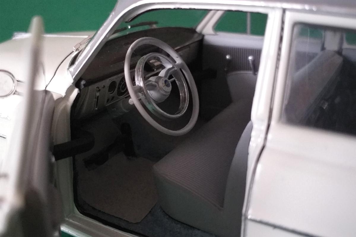

Der Blick in den Innenraum, Das Lenkrad wirkt irgendwie sehr klobig wie ein Fremdkörper. Da muss man auf jeden Fall noch mal ran.
Durchgehende Sitzbank vorn und Lenkradschaltung. Platz für Drei.

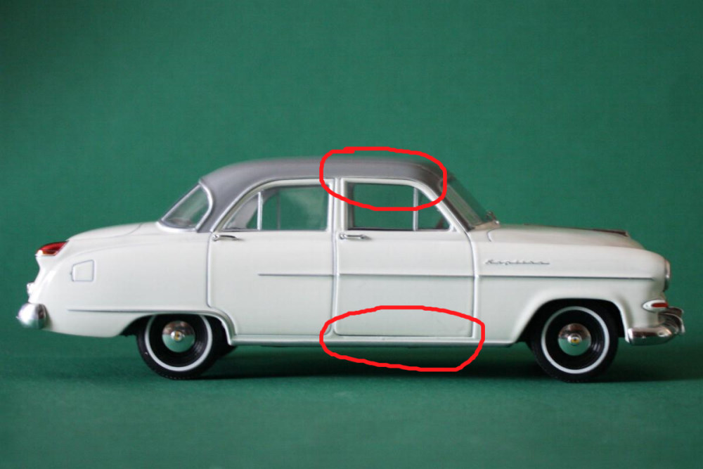

Können die hinteren Türen auch geöffnet werden?
Die Spaltmaße bzw. wie die Türen zur Karosse stehen sieht auf einigen Bildern recht wild aus, kann aber auch an der Schattenwirkung liegen.

Hallo Marek,
das müssen Schatten sein, weil sich nur die vorderen Türen öffnen lassen. Ist bei den anderen bisherigen Viertürern auch so gewesen. Ich denke, das liegt auch daran, dass die B-Säule zwischen den Türen nicht komplett bedeckt ist. Auf dem Bild kann man das gut erkennen:

diese Bereiche meinte ich ...
Hallo Marek,
Jetzt weiss ich, was du meinst. Die Fahrertür ist nicht ganz 100prozentig drin. Vorn unten zu weit drin und oben zur B-Säule steht sie ganz leicht raus. Das ist aber ganz leicht zu beheben, indem man den Winkel vorsichtig am Türbügel richtet. habe ich bei den anderen Modellen auch schon gemacht. So bekommt man auch den manchmal starken Spalt, wie man es auch auf diversen Vorschaubildern von Hachette sehen konnte, weg. Die Passung der Türen ist so eng, dass man das wohl beim Zusammenbau in der Fabrik garnicht so genau richten kann bzw. will. Dauert wohl zu lange.

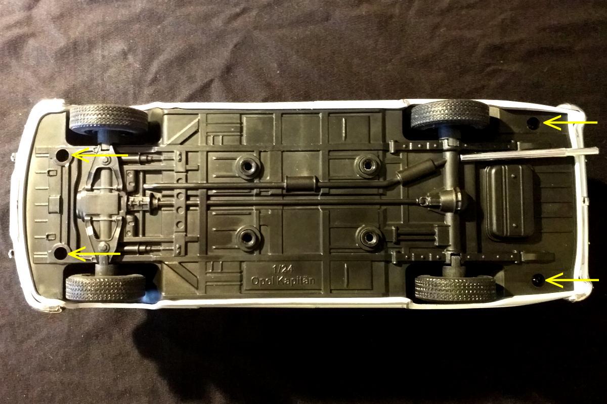

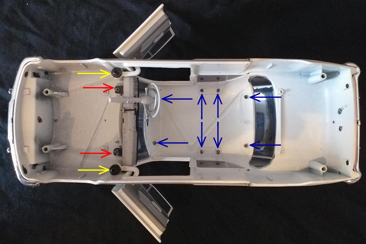

Die Bodengruppe ist wie wir es ja gewohnt sind mit vier Innendreikantschrauben mit der Karosserie verbunden ( Gelbe Pfeile ). Nachdem diese gelöst sind können wir den Unterboden entnehmen.

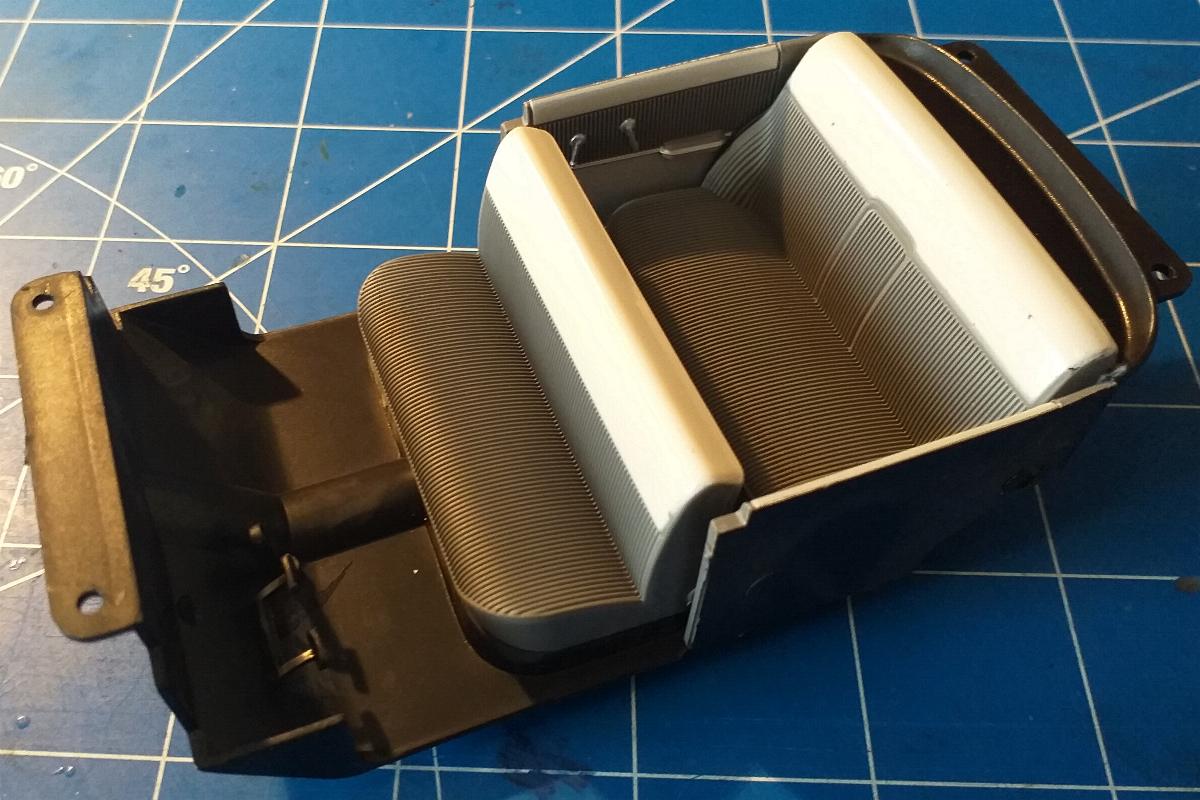

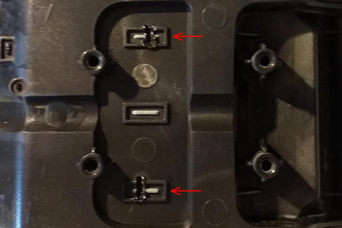

Die Innenraumwanne ist nur gesteckt und an vier Punkten fixiert ( Gelbe Pfeile ) . Einfach aushebeln.
So sieht die Innenraumwanne aus. Die vordere Sitzbank ist wieder heiß verklebt worden. Die Klebestellen ( Rote Pfeile ) muss man ausschleifen. Dann kann man die Sitzbank herausnehmen.

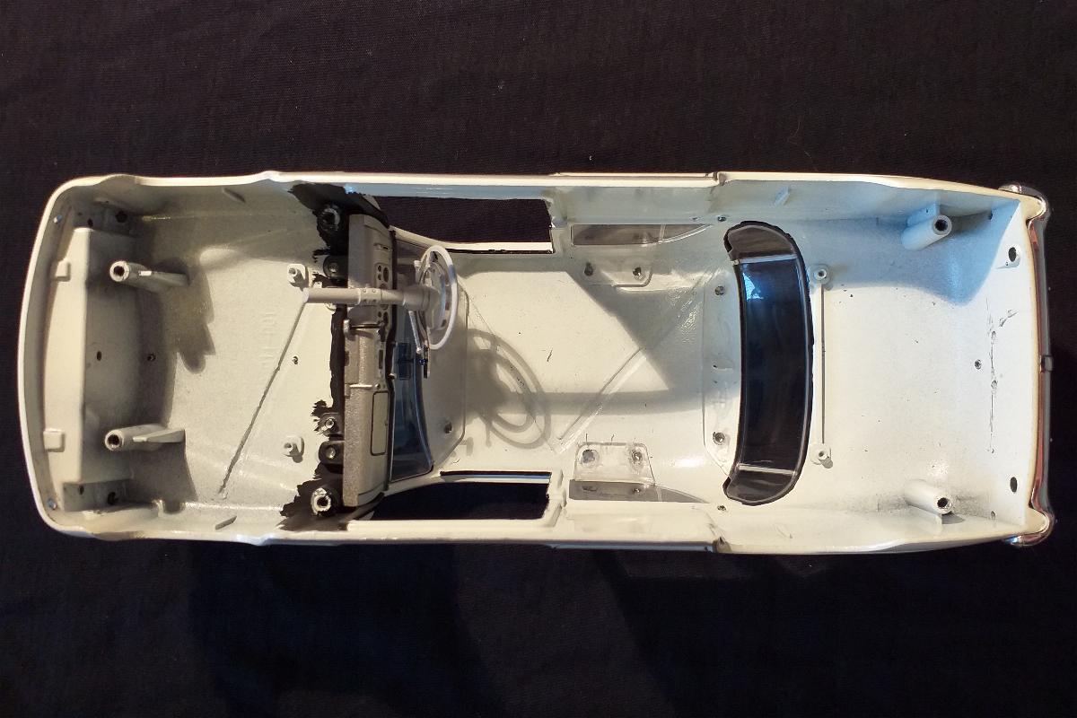

Im Anschluss entfernen wir die beiden Vordertüren. Diese sind jeweils wieder mit einer Innendreikantschraube ( Gelbe Pfeile ) befestigt. Danach müssen wir die Nieten ( Rote Pfeile ) aufbohren, welche das Armaturenbrett an seinem Platz halten. Gleiches gilt für die ebenfalls vernieteten Scheiben (Blaue Pfeile ).
Jetzt haben wir die „entkernte“ Karosserie vor uns. An der Front wurden noch der Stoßfänger und das Mittelstück des Lufteinlasses entnommen. Dazu musste nur von der Innenseite der Karosserie die Heißverklebung abgekratzt werden.
Jetzt noch ein Bild als Zusammenfassung des zerlegten Opel Kapitäns.

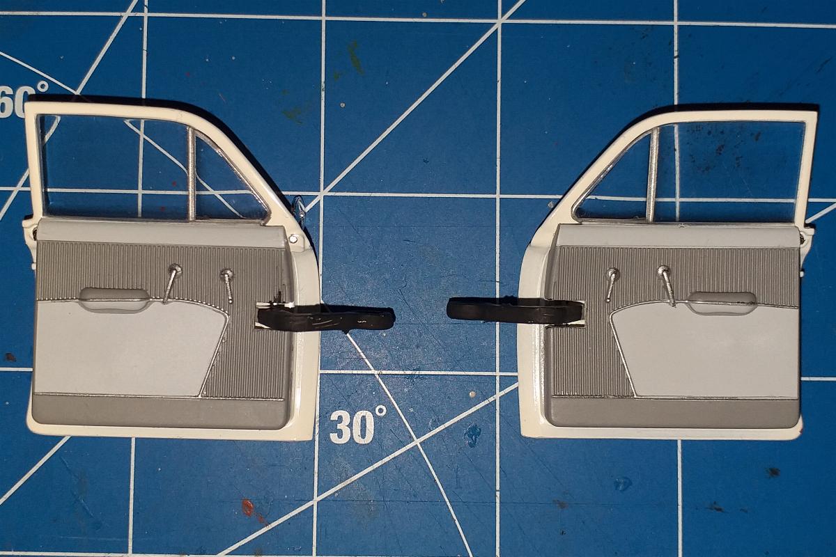

Gleiches gilt für die Türen. Alle Leisten und Hebel wurden mit einem Stift mit einer Chromschicht überzogen. Weiterhin wurden die Türbügel in schwarz bemalt.

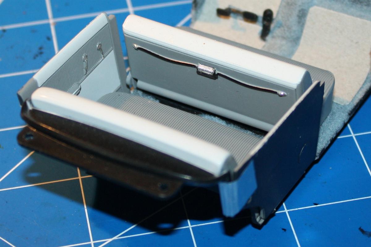

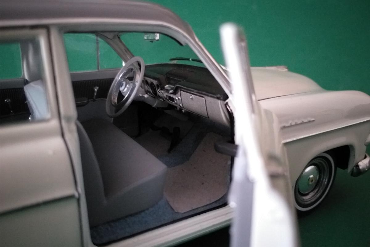

Kommen wir zum weiteren Innenraum. Die Sitze konnten so wie sie waren belassen werden. Lediglich der Boden wurde in grau beflockt. Im Anschluss bekam der Kapitän wieder einen Satz Fußmatten. Auf der Rückbank fanden wieder ein paar obligatorische Oldtimerzeitschriften ihren Platz.
An der Rückseite der vorderen Sitzbank wurden die Halteseile farblich hervorgehoben . Die Halterungen wurden ebenfalls verchromt

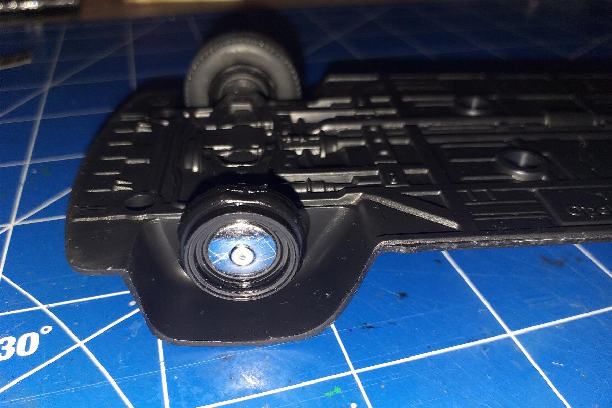

Die Reifen habe ich von den Felgen abgezogen.
Im Anschluss wurden die Felgen in Silber lackiert, danach konnten die Reifen wider aufgezogen werden.

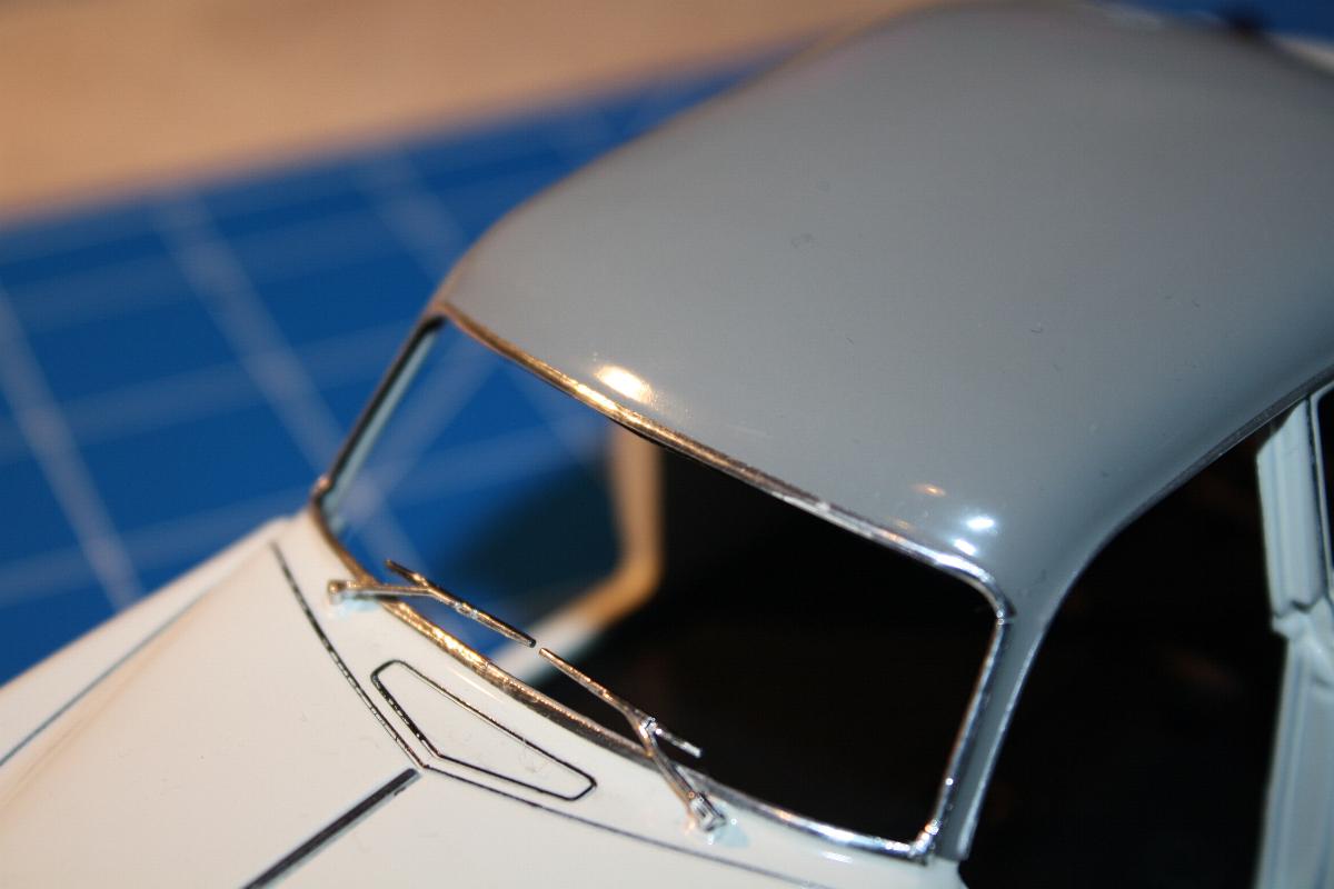

An der Front wurde jede einzelne kleine Leiste mit Chromfolie überzogen, außerdem die Sicken in mehreren Durchgängen mit einem 0,05er Pigmentstift geschwärzt.
Nun ging es an die Fensterdichtungen, diese wurden in schwarz lackiert um den Dichtungsgummi darzustellen. Danach wurde wieder die Chromfolie verwendet um die Leisten nachzubilden.
Das wurde dann nach und nach mit allen Zierleisten am Kapitän gemacht. Weiterhin wurden die Wischergummis an den Scheibenwischern geschwärzt.

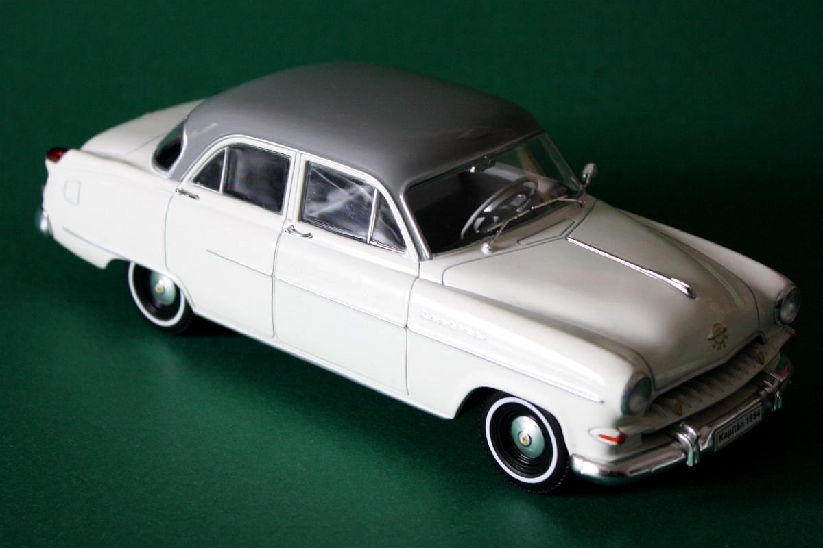

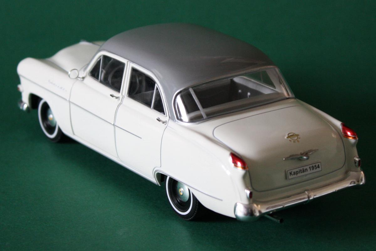

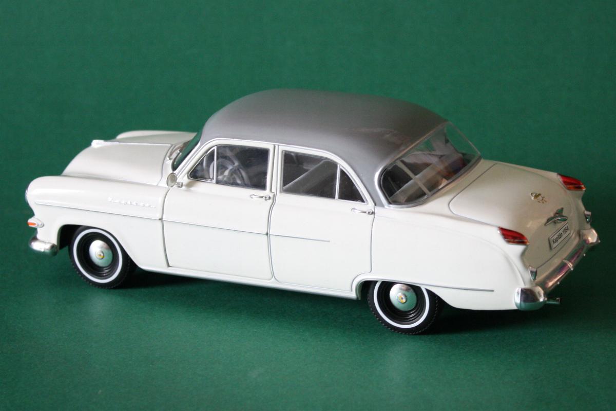

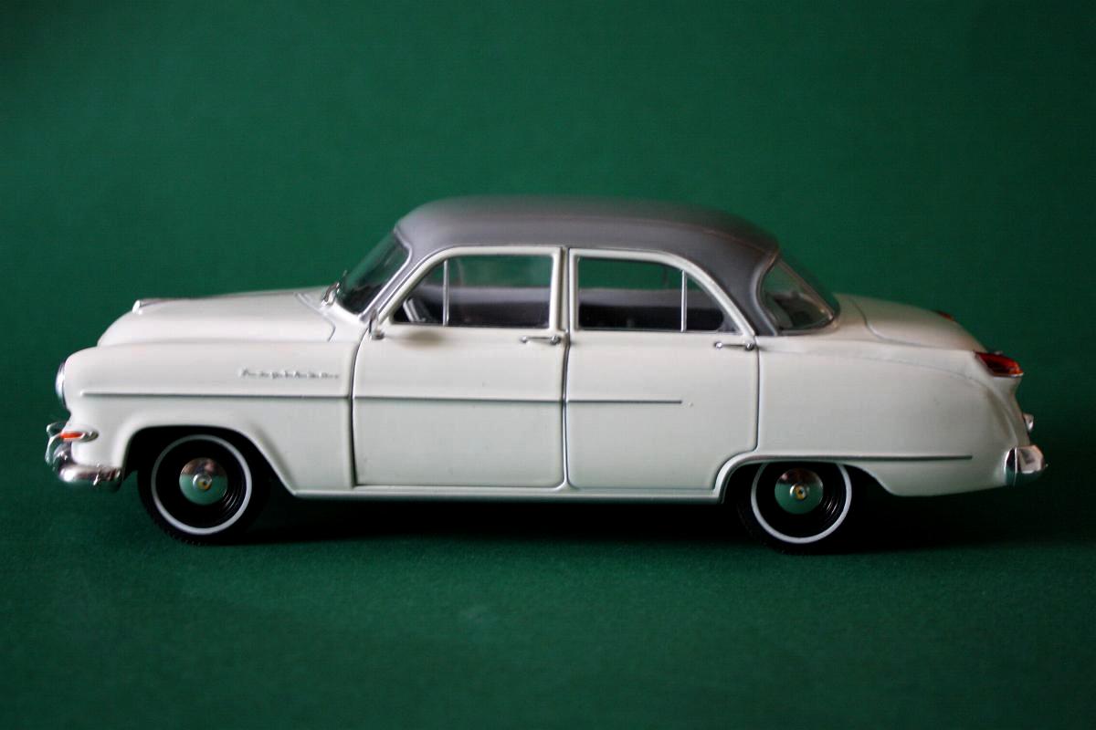

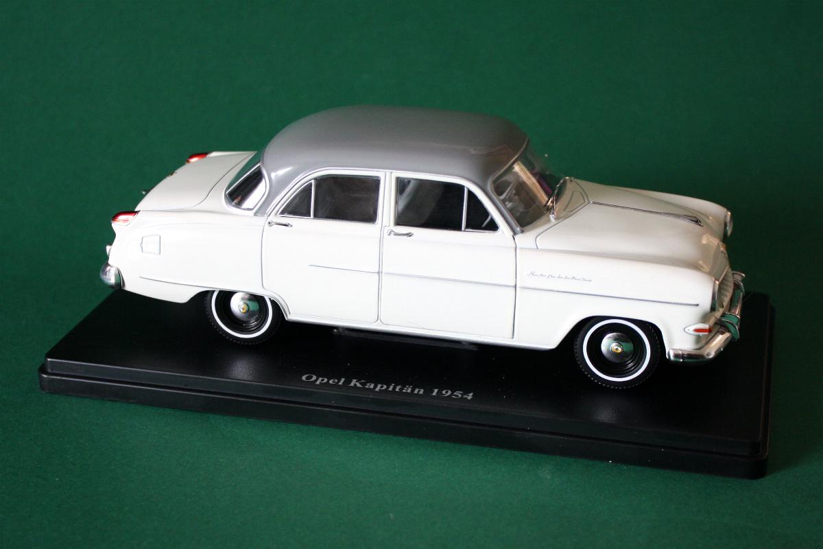

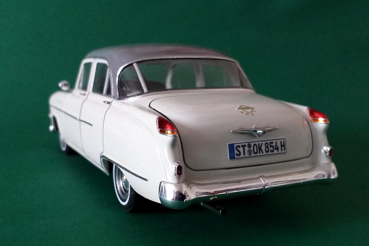

hier haben wir nun endlich den fertigen Opel Kapitän von 1954. Alle Kleinigkeiten sind erledigt und das fertige Modell steht vor uns. Wie immer erst einmal die Änderungen in der Zusammenfassung:
  • Aussen:
    Fensterdichtungen schwarz lackiert
    Fensterrahmen vorn und hinten innen schwarz lackiert
    Alle Zierleisten mit Folie verchromt
    Sicken geschwärzt
    Nummernschilder erstellt und zugefügt
  • Innen:
    Teppichboden beflockt
    Fußmatten erstellt und zugefügt
    A-Säule innen im Fußraum schwarz lackiert
    Türbügel schwarz lackiert
    Armaturenbrett und Lenkrad farblich detailliert
    Zierleisten am Armaturenbrett und den Türverkleidungen verchromt
    Zeitschriften auf der Rückbank erstellt und zugefügt.
Hier die Bilder, dieses Mal ohne Zwischenkommentare:
Fazit: Ganz ehrlich, Anfangs konnte ich mit diesem 54er Kapitän überhaupt nichts anfangen. Ich hatte einfach keinerlei Beziehung zu diesem Auto und mich störte vor allem das hellgraue Dach. Erst nachdem ich im Netz diverse Vorbildfotos gefunden habe, ist mir klar geworden wie genau viele Details nachgebildet worden waren. Gleiches gilt für die Farbgebung in Weiß und Grau. Diese ist absolut authentisch gemacht. Daher gab es auch nur die leichten Veränderungen. Wenn man nicht genau hinsieht, fällt nicht einmal auf, dass eine Überarbeitung stattgefunden hat. So darf er jedenfalls bleiben und steht nun mit den anderen Opwl der Sammlung im Ragal.
