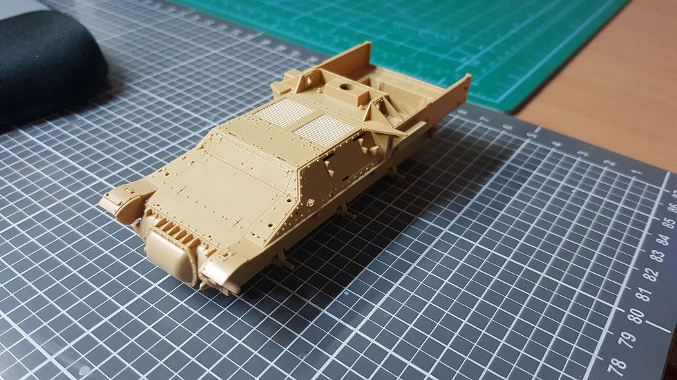

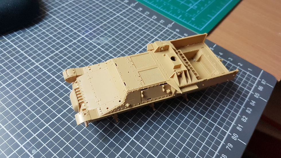

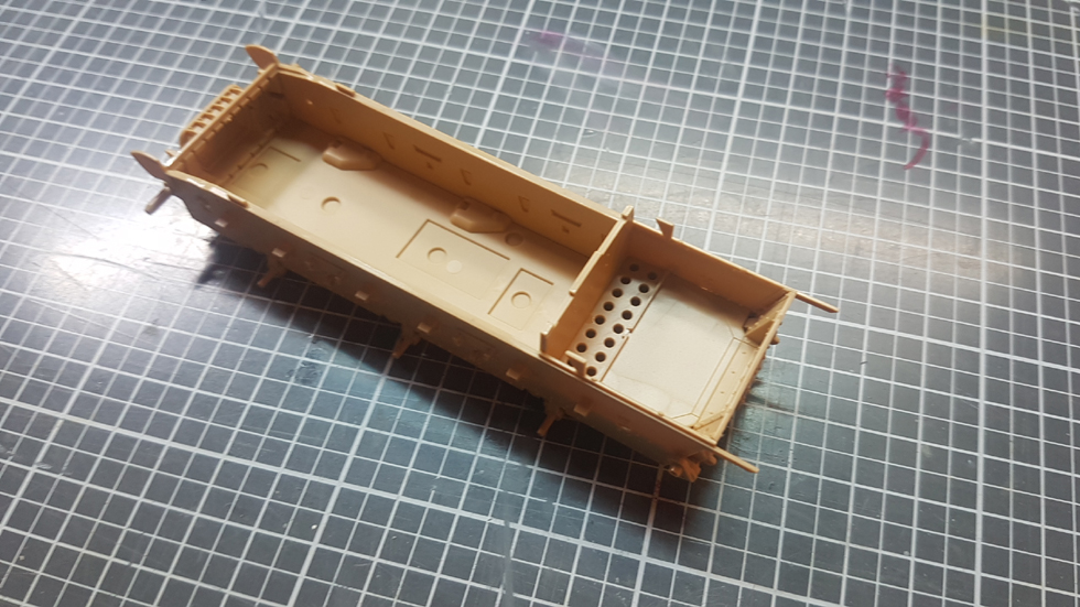

Die ersten Tropfen Klebstoff sind geflossen, nämlich um die Unterwanne, welche immerhin aus acht (!) Teilen besteht zusammen zu setzen, und die Aufhängungen für das Laufwerk sind auch verbaut:
Schön zu sehen ist hier die feine Detaillierung auf der Unterseite des Fahrzeugs.

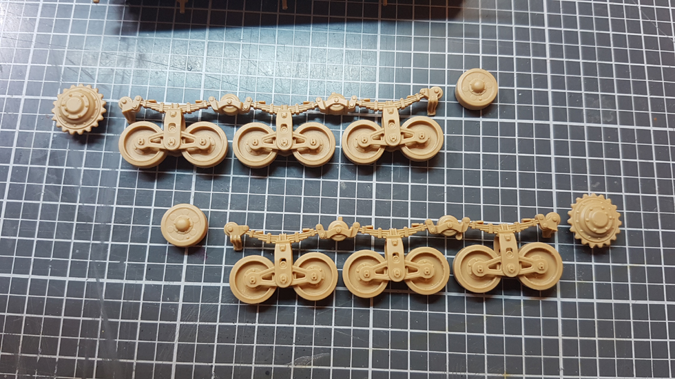

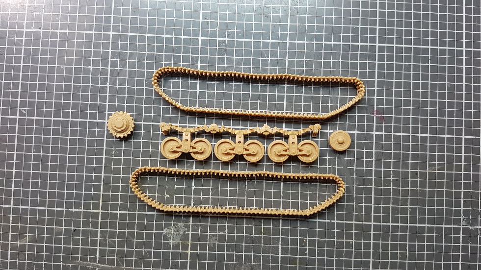

es ging ein bisschen weiter an unserem kleinen hundeartigen Raubtier: Das Laufwerk war an der Reihe. Anders als ich es bisher kannte, ergeben alle Laufrollen mit den zugehörigen Federn ein Stück:
Das kommt mir sehr entgegen, da die Kette, wie schon beim Hetzer, aus Einzelteilen besteht und ich hier das komplette Fahrwerk am Stück bauen, lackieren und altern kann. Also das Laufwerk lackieren, zusammen mit Antriebs- und Spannrad lose auf die Unterwanne Stecken, dann die Kette rund rum kleben, alles trocknen lassen und das komplette Fahrwerk abziehen. Danach komme ich auch gut an die Unterwanne zum Lackieren und chippen.

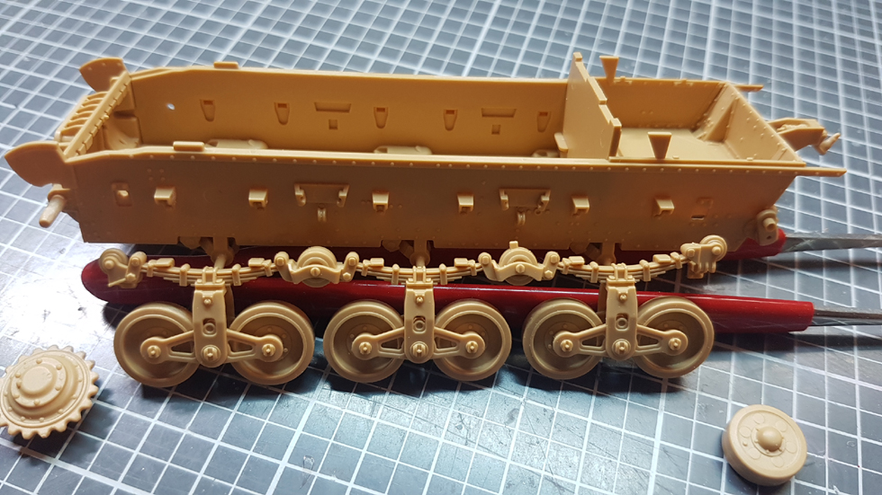

Hier ein paar Details von den Laufrollen, Fahrwerk und Unterwanne:
Da soll es dann mal hin:
Und lose aufgesteckt:

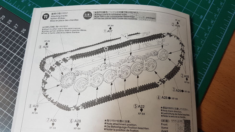

Die Ketten:
Auch diese bestehen aus mehreren einzelnen Abschnitten oder einzelnen Glieder. Leider habe ich es beim Bau versäumt Bilder zu machen, aber hier mal der entsprechende Schritt in der Anleitung:
Den Zusammenbau habe ich gleich wie beim Hetzer gemacht (Erinnerung). Also die einzelnen Teile auf Abklebeband um das Laufwerk gelegt und dann mit Sekundenkleber fixiert. Danach vorsichtig das Laufwerk von der Unterwanne abgezogen und die Klebestellen nochmals mit Revell Contacta nachgearbeitet. Heute morgen war alles ausgehärtet. Die Kette hat immer noch die nötige Flexibilität um sie wieder auf das Laufwerk zu ziehen, ist aber fest genug, damit sie das Lackieren und Chippen übersteht.
Sehr schön finde ich auch hier, das in dem oberen Segment der Kettendurchhang mit eingearbeitet ist, schön zu erkennen auf dem ersten Bild. Das gefällt mir richtig gut, da haben die Bausatzentwickler mal mit gedacht :ok:

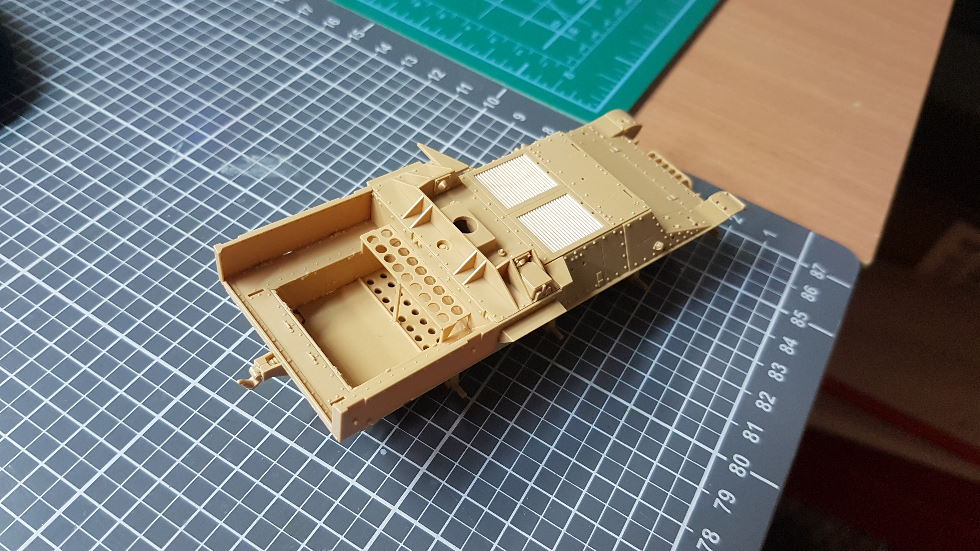

Weiter ging es mit dem Wannenoberteil. Bugplatte, Motorabdeckung und Seitenteile galt es an zukleben. Auch hier passen die Teile super zusammen und die Angüsse sind sinnig an später nicht sichtbaren Stellen oder so klein, das man sie problemlos abschleifen kann. So sieht es jetzt aus:
Auch hier zeigt der Bausatz eine feine Detaillierung an den Wannenteilen. Viele Nieten, Gravuren und die Scharniere sind nicht nur platte Dinger, sondern haben richtig Struktur. Toll gemacht!

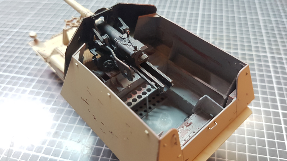

Weiter geht es hier beim Marder:

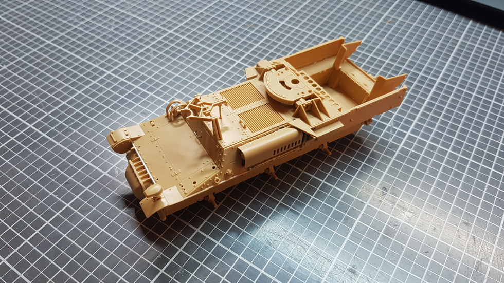

Die Fahrzeug-Wanne ist bis auf Zurüstteile wie Ersatzkette, Werkzeug, Hydraulikheber fertig. Die kommen erst dran, wenn alles lackiert ist. Eine Schaufel bekommt ja kein Tarnmuster :du: :
Das Geschütz:
Auch hier wieder viele kleine, sehr schön gemachte Details. Man könnte das Rohr sogar auf dem Rücklaufschlitten beweglich montieren, wollte ich aber nicht.

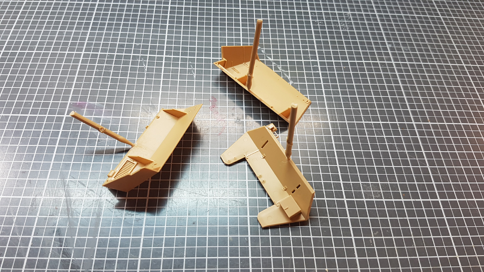

Die Seiten- und Heckpanzerung wurden mit Gussast versehen. Einfach an die späteren Klebestellen mit Sekundenkleber geklebt. Das erleichtert das Lackieren :D
Und so warten jetzt alle Teile auf die Grundierung:
Aber davon erzähle ich euch beim nächsten Mal...

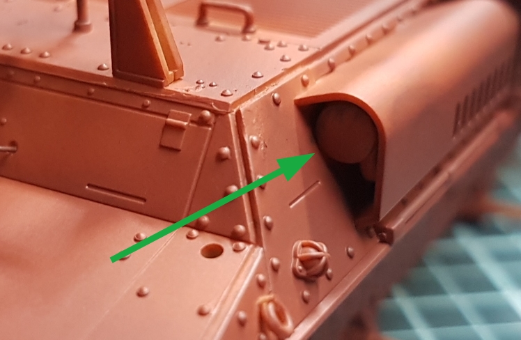

Für die Abdeckung über dem Auspuff muss ich mir was überlegen. Dieser soll natürlich nicht mit Tarnfarbe versehen werden, die Abdeckung aber schon. Mal schauen wie ich das mache :nixweis:
Ob mir etwas dazu eingefallen ist und wenn ja was, das erzähle ich euch beim nächsten Mal ...
Ich habe die Abdeckung bereits geklebt, nachdem ich den Bereich darunter quick & dirty schwarz (Revell 09 Anthrazit) gepinselt habe. Es schaut nämlich nur dieser kleine Bereich heraus:
Ich denke, den kann ich nach dem Aufbringen der Tarnlackierung noch altern und rosten...

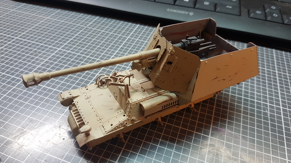

Mittwoch, 2. Juni 2021, 20:52
Moin Moin,
nach der Grundierung kam in bekannter Weise Chipping-Fluid und dann die Grundfarbe der Tarnlackierung auf den Marder. Leider habe ich zu lange gewartet zwischen Lackierung und Chippen, so das es nur sehr schwer ging. Ich musste mit einem Zahnstocher schon richtige Ansätze rein kratzen, die ich dann mit einem harten Pinsel mühsam erweitern konnte, darum auch nur das dezente Chipping. Ist aber nicht weiter tragisch, das ja noch die WinterTarnung darüber kommt. Da werde ich dann wieder früher nach dem Lackieren chippen. Aber genug der Worte, hier ein paar Bilder:
Farben sind wieder von Vallejo. Außen Sand (Ivory), innen Medium Sea Grey und für das Geschütz German Grey. Das Sea Grey innen habe ich hauptsächlich genutzt, um es mal auf einer größeren Fläche zu sehen. Historisch voll daneben, aber ich finde, es sieht gar nicht mal schlecht aus. Hier ging auch das Chippen besser, da weniger Zeit nach dem Lackieren vergangen war.
Vom Laufwerk habe ich jetzt kein Bild gemacht, aber das ist auch Sandfarben lackiert und gechippt. Weiter wird es mit dem Tarnmuster gehen und das Laufwerk wird fertig lackiert, also die Rollen, Blattfedern etc.

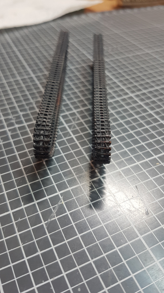

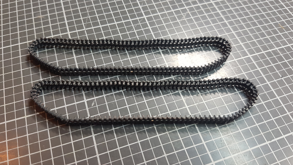

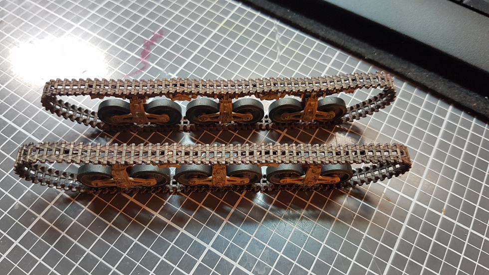

Gestern völlig vergessen, noch nicht mal ansatzweise erwähnt ... die Ketten :pfeif:
Auch hier mit rot-braun grundiert, dann aber Revell Aqua 91 Eisen drüber gesprüht. Nach Klarlack und Chipping-Fluid kam hier wieder Dark Grey zum Einsatz. Nach dem Trocknen dann mit hartem Pinsel die Innenseite und die Auflage außen gebürstet. Ein paar Bilder:
Jetzt kann es auch hier an die finalen Arbeiten, altern, rosten gehen, davon erzähle ich euch aber beim nächsten Mal...
Freitag, 4. Juni 2021, 17:42
Moin Moin,

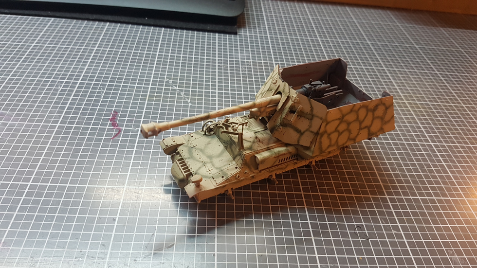

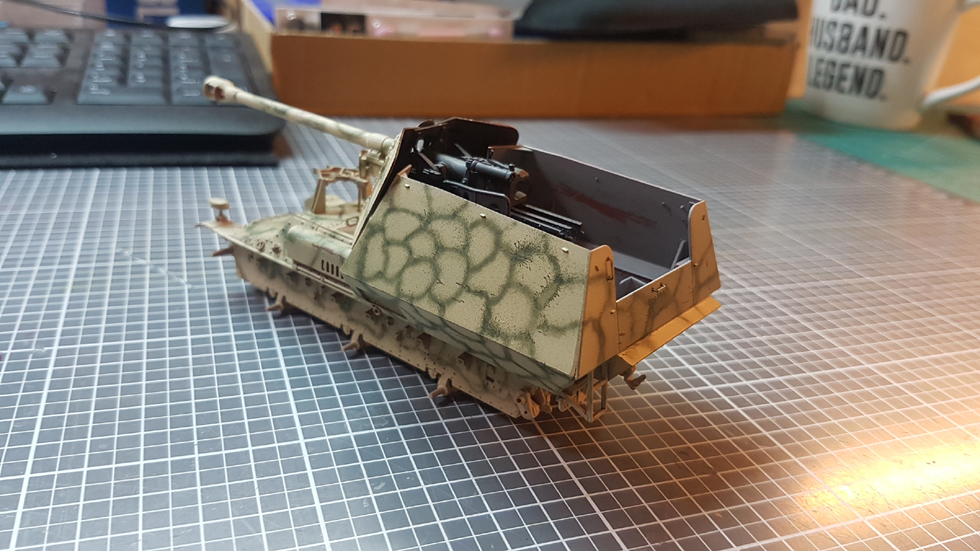

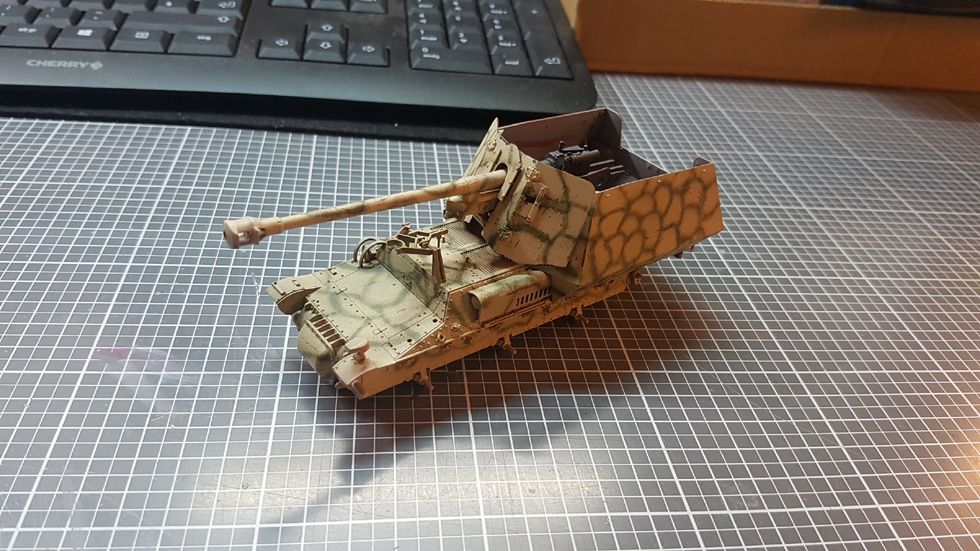

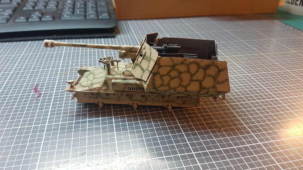

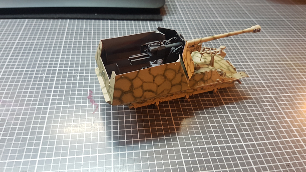

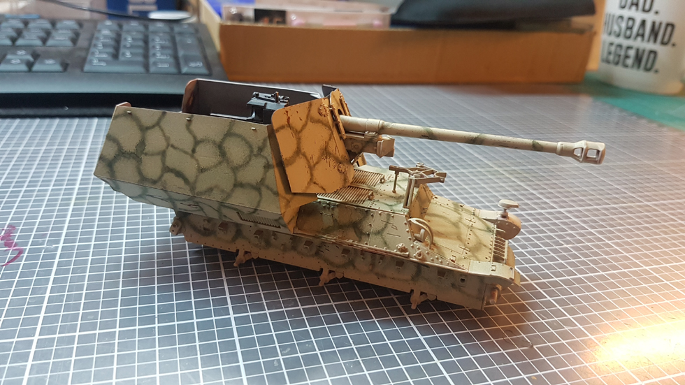

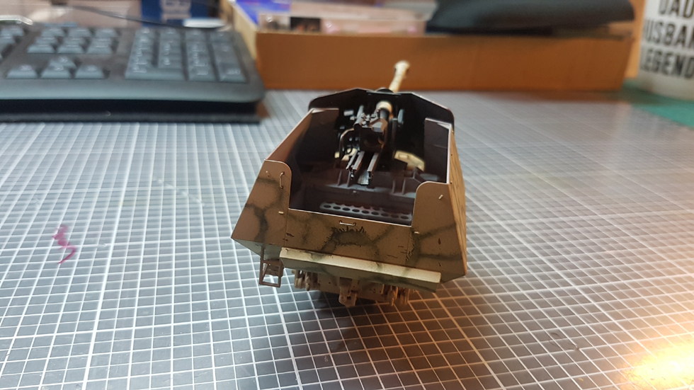

gestern hab ich auf den Marder mit Vallejo 71.019 Cam. Dark Green das Tarnmuster aufgebracht. Zufrieden? Hmmmm ... JEIN. Das Muster als solches finde ich ganz gut gelungen, die Farbe ist meiner Meinung nach auch passend.
Aber manchmal hat die Airbrush plötzlich viel mehr Farbe gesprüht. Die entsprechenden Stellen sehen jetzt besch... aus X( Ich vermute, dass sich kleinste Klümpchen in der Düse gesammelt haben, die dann mit steigendem Druck zusammen mit einer Ladung Farbe rauskamen. Dadurch ist die Farbe auf dem Modell auch gleich zu allen Seiten weggelaufen :motz: Versuche das Ganze sofort mit einem Q-Tipp, welcher in Verdünner getaucht war zu bereinigen haben nichts gebracht. :will:
Ganz zum Schluss habe ich den kompletten Marder nochmal mit dem Grün übernebelt, um die Sand-Grundfarbe ein wenig abzudunkeln. Seht selbst:
Erst habe ich überlegt alles neu zu Grundieren und das Spiel von vorne zu beginnen. Das ergibt aber keine Garantie das es nicht wieder passiert, bringt also keinen Mehrwert. Versuche, die "Verlaufer" mit Sandfarbe wieder zu überdecken und das Ganze so zu bereinigen würde mit hoher Wahrscheinlichkeit zu einem "Verschlimmbessern" führen, also auch nichts. Darum habe ich mich entschieden, alles so zu lassen und die unschönen Stellen unter der Wintertarnung zu verstecken.
Der Plan ist, als Nächstes zwei Schichten Klarlack aufzutragen, dann die Decals, nochmal eine Runde Klarlack und Chipping-Fluid. Darüber kommt dann eine Schicht weiße Wintertarnfarbe, welche ich entsprechend dem Originalplan:
ein zweifarbiges Sand-Grün-Muster ausgesucht, von einer abgenutzten, weißen Wintertarnung überdeckt
an den schlechten Stellen entsprechend stehen lassen kann, an den guten wird sie dann entsprechend abgenutzt und entfernt. So der Plan 8)

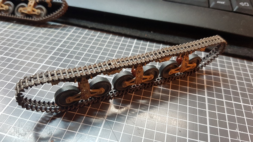

Womit ich aber richtig zufrieden bin, sind die Ketten und das Laufwerk. Beides wurde mit Pigmenten, Model Wash, Plakafarbe und den Tamiya Weathering-Master-Sets gealtert. Auch hier noch Klarlack drüber und dann bleibt das so:
Ob der Plan mit der Wintertarnfarbe so aufgegangen ist, das erzähle und zeige ich euch beim nächsten Mal...

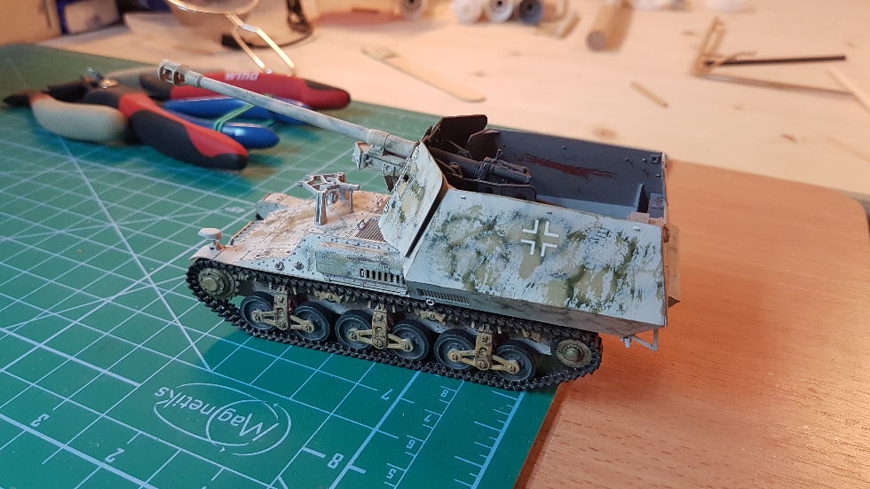

Freitag, 11. Juni 2021, 07:52
Moin Moin,
es war ein wenig Still geworden um meine kleines Raubtier :pfeif:
Es ging zwar jeden Tag ein bisschen weiter, aber nie genug um es zu zeigen. Glänzender Klarlack als Untergrund für die Decals, diese dann selbst, dann zwei Schichten matter Klarlack auf das gesamte Modell und gestern dann mal wieder eine größere Farb-Runde. Auf dem Programm stand das hier:

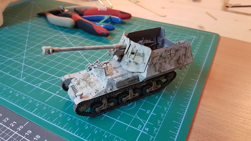

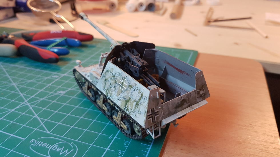

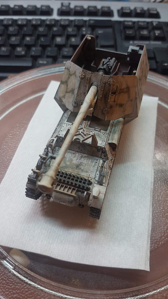

Als erstes hab ich eine Lage Chipping-Fluid gesprüht und ca. eine Stunde trocknen lassen. Darüber dann eine Schicht Vallejo 71.119 White-Grey und trocknen lassen solange ich die Airbrush sauber gemacht habe. Das geht bei der Farbe so herrlich schnell :ok:
Dann ging es los und in bekannter Weise mit harten und weichen Pinseln die Farbe wieder abgetragen. Diesmal mehr als beim reinen chippen, da es ja das abgenutzte Aussehen ergeben sollte. Und das kam dabei raus:
Ich bin recht zufrieden und werde es so lassen 8)
Als nächstes kommen die noch fehlenden Ausrüstungsteile und dann geht es ans Finish. Das Fahrwerk ist zwar schon gealtert, aber hier gibt es mit weißen Pigmenten nochmal ein wenig Angleichung an die Oberwanne. Aber davon erzähle ich euch dann beim nächsten mal ...

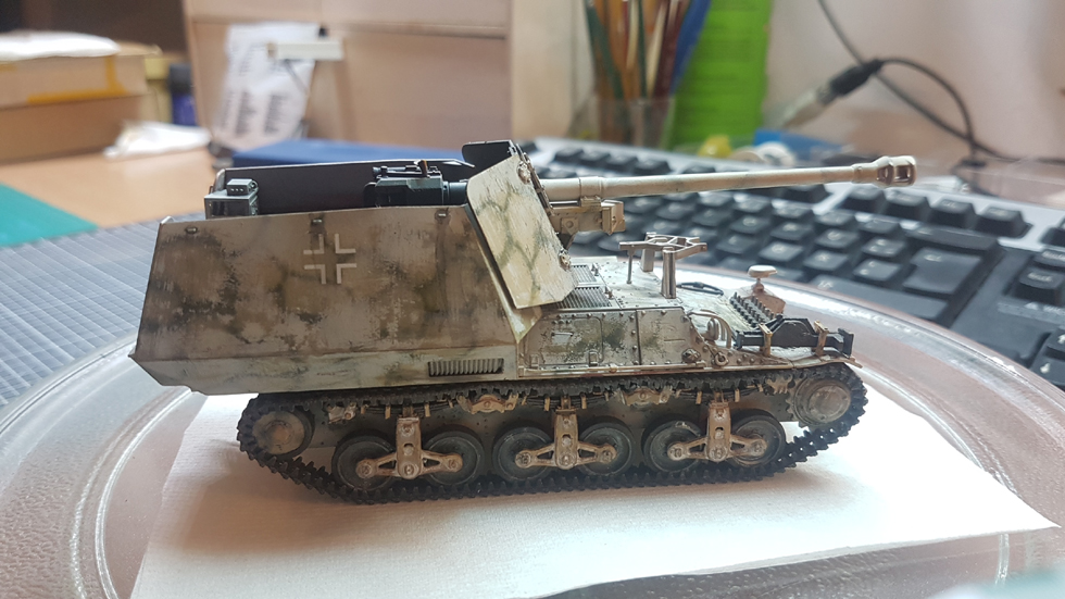

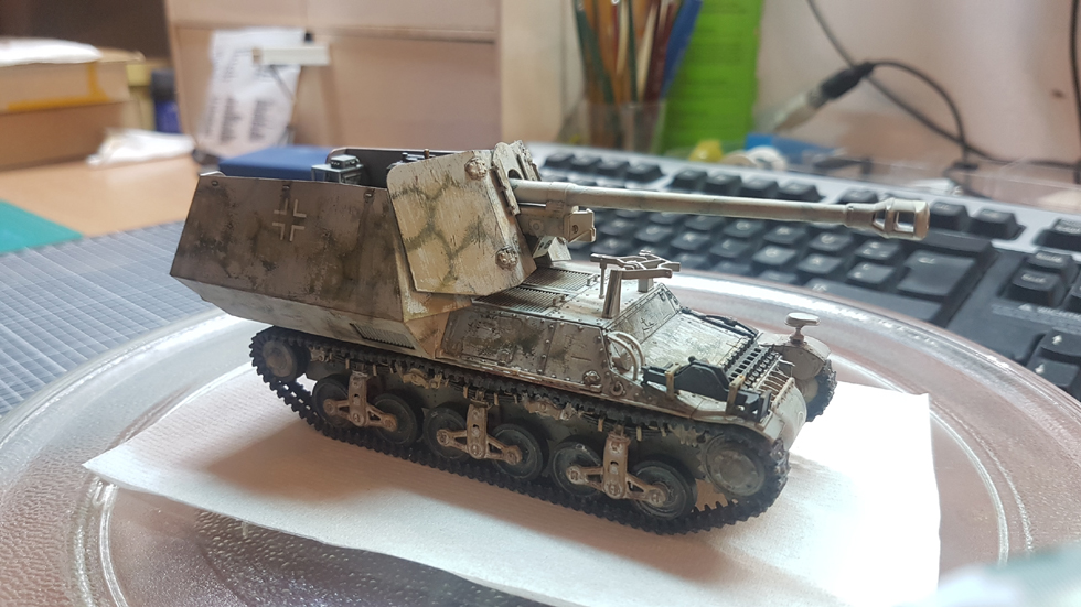

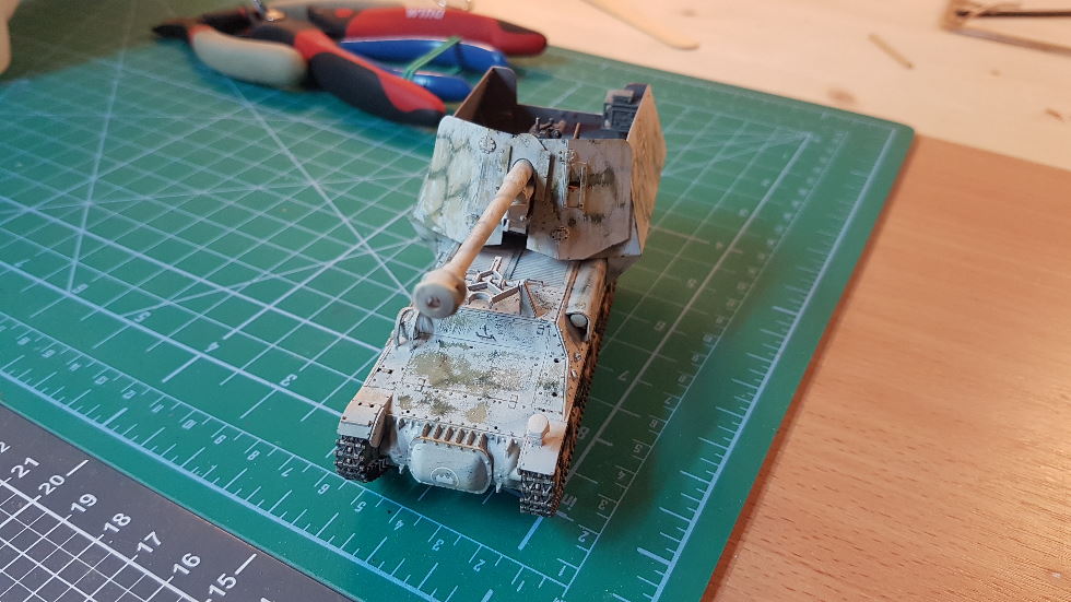

das letzte Update :D Ich habe nämlich fertig 8)

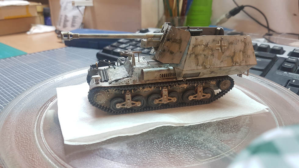

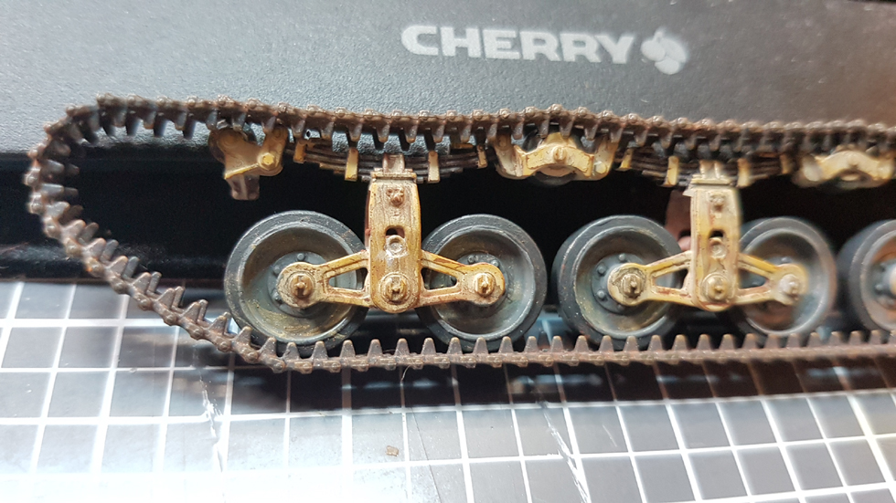

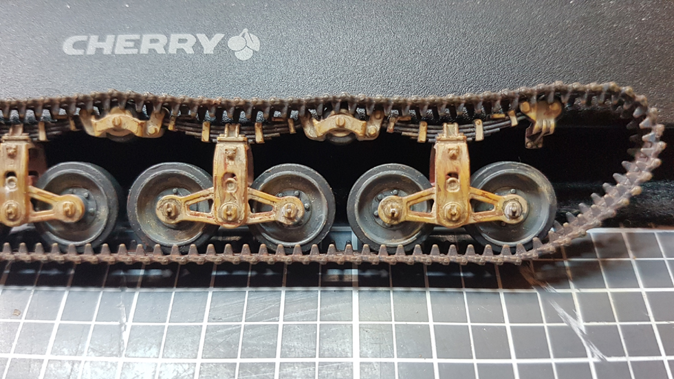

Mit diversen Mittelchen (Plakafarbe, Vallejo Model WASH for grey & dark vehicles, tamiya weathering master, Revell Pigmenten, Rost aus Nachbars Garten) habe ich noch ein bisschen Alterung und Weathering betrieben und das Fahrwerk ein wenig angepasst. Abschließend kam eine Runde Klarlack drüber. Und das ist das Ergebnis:
Das neue Laufwerk:
Und ein paar Gesamtansichten:
Fazit:
Ein toller Bausatz mit guter Passform der ganz easy zu bauen ist und mir großen Spaß gemacht hat.
An euch alle ein dickes DANKE, dafür das ihr mich auf dieser Reise begleitet habt...
