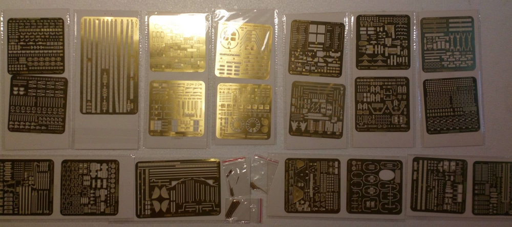

Detailset von Flyhawk.
Von den sehr, sehr vielen Ätzteilen werde ich sicher nicht alle verwenden, vieles am Bausatz ist so gut gemacht, dass es kaum noch verbessert werden kann. Die Geschützrohre sind leider nur für die Option ohne Rohrhosen passend, ich werde aber mit bauen. Passende Rohre gibt es z.B. von Master, die werde ich aber nicht extra anschaffen, die Plastikteile des Bausatzes sehen sehr gut aus. Gleiches gilt für die Rohre der leichten Flak, 20 und 37mm, die Bausatzteile sehen sehr gut aus und haben sogar offene Rohrmündungen.

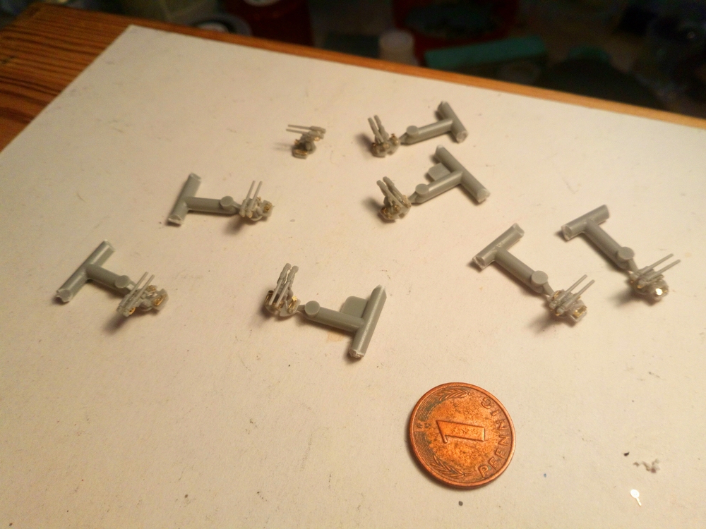

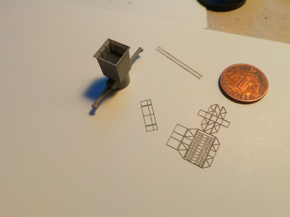

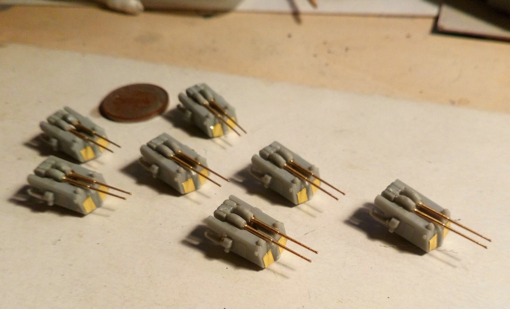

Den eigentlichen Bau habe ich dann mit den 37mm-Flakzwillingen begonnen, aus dem ganz blöden Grund, dass einige der Teile nur noch am seidenen Faden am Spritzling hingen und ich einem Verlust vorbeugen wollte.
Jedes Geschütz besteht aus sechs Plastikteilen, dazu sind bausatzseitig noch 9 Ätzteile knapp oberhalb der Sichtbarkeitsgrenze vorgesehen. Ich habe davon aber nur 7 verwendet. Zwei Richtkurbeln habe ich weggelassen, weil der Bausatz davon nur je sechs statt der benötigten acht enthält. Grummel, grummel, mecker, motz! Diese Tatsache fand ich aber interessanterweise in keinem anderen Baubericht erwähnt, hat wohl keiner gemerkt...
Um ganz ehrlich zu sein habe ich aber sowieso gezuckt, ob ich die nicht weglassen sollte, Dragon hat mir diese Entscheidung dann abgenommen.
Insgesamt acht Stück, für das erste habe ich fast eine Stunde gebraucht, das letzte ging dann in 15 Minuten. Steile Lernkurve..
Alternativ hätte ich die, wie die gesamte leichte Flak, auch komplett aus Flyhawk-Ätzteilen bauen können, aber die sind nunmal flach. Zwar feiner als Dragons Plastikteile, aber nicht so plastisch.

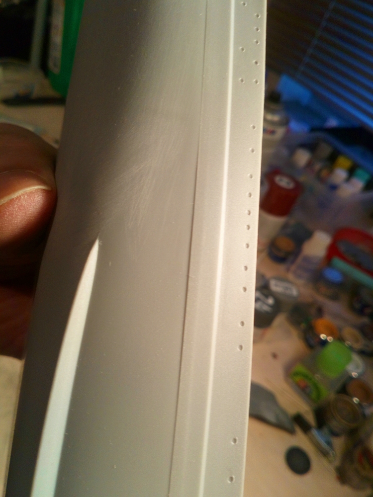

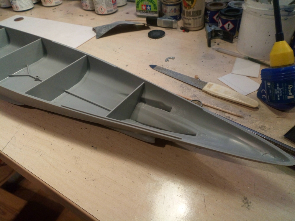

Los geht es mit dem entlang der Wasserlinie geteilten Rumpf. Mir sind senkrecht geteilte Rümpfe lieber, diese sehr komplizierte Wasserlinientrennfuge bekommt nur Tamiya wirklich sauber hin, bei Dragon und Trumpeter ist das immer eine Schleif- und Spachtelorgie.
Dazu sind die recht massiven Querspanten leicht eingesunken und auch von außen sichtbar, hier zwischen den Wellenhosen. Nach der Grundierung werde ich wissen, ob da noch Schleifarbeit erforderlich ist.
Da kommt was auf mich zu...
Die Bullaugen haben hauchzart angedeutete Regenleisten, sehr schön gemacht, also gaaaanz vorsichtig schleifen. Werde sie sicherheitshalber vorher dick abkleben.

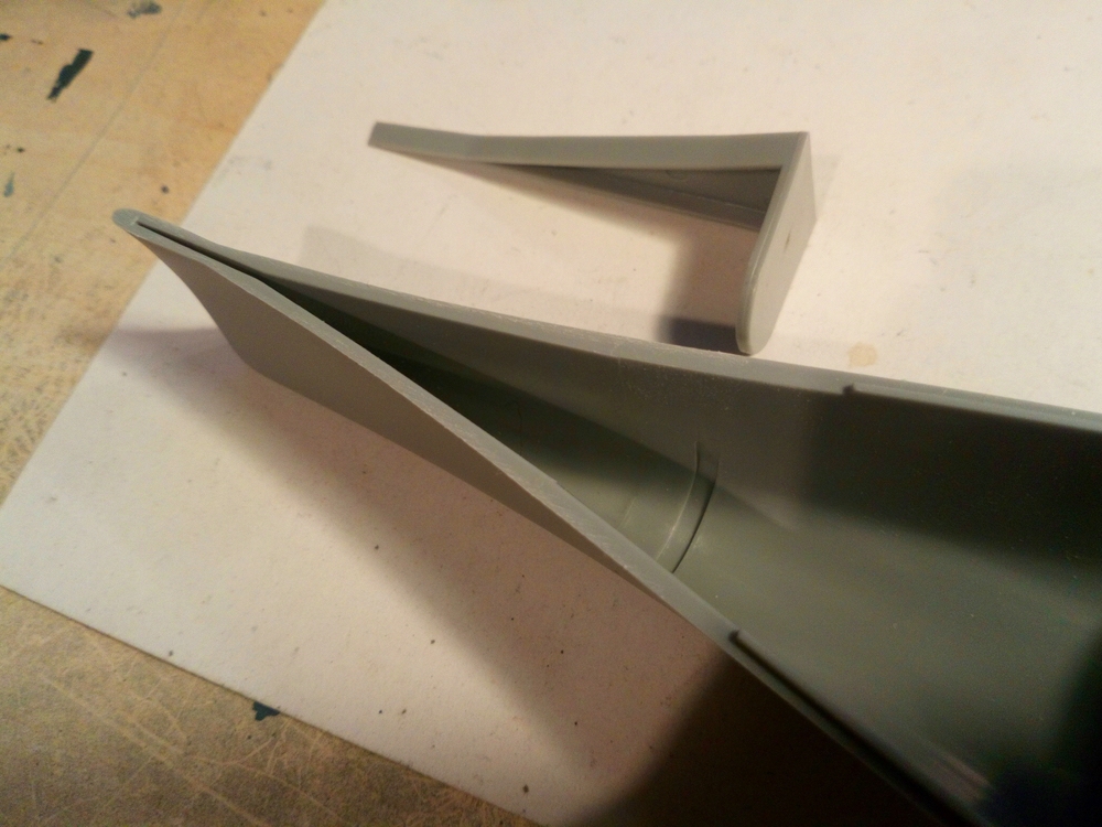

Besonders krass ist das kurz hinter dem Vordersteven..
..so krass, dass das Unterteil hier mit einem..
..eigenen Bauteil gespreizt werden soll. Das Teil klemmt mit Gewalt dazwischen, wird aber in Bauanleitung und Stückliste nicht erwähnt. Offenbar eine nachträgliche Änderung.
Immerhin ein Teilerfolg, der Versatz wird damit um geschätzt 80% reduziert. Da weiß ich also nicht, ob ich mich über die Ungenauigkeit ärgern soll oder ob ich dem Respekt zollen soll, dass man versucht hat, den Fehler auszubügeln...

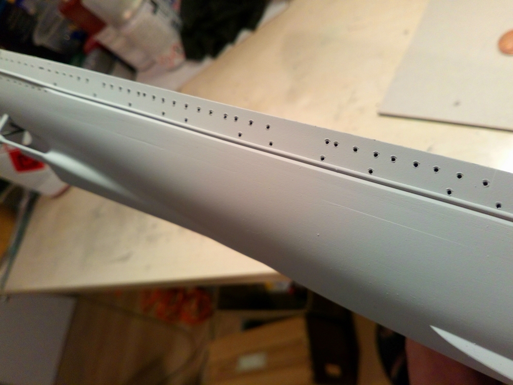

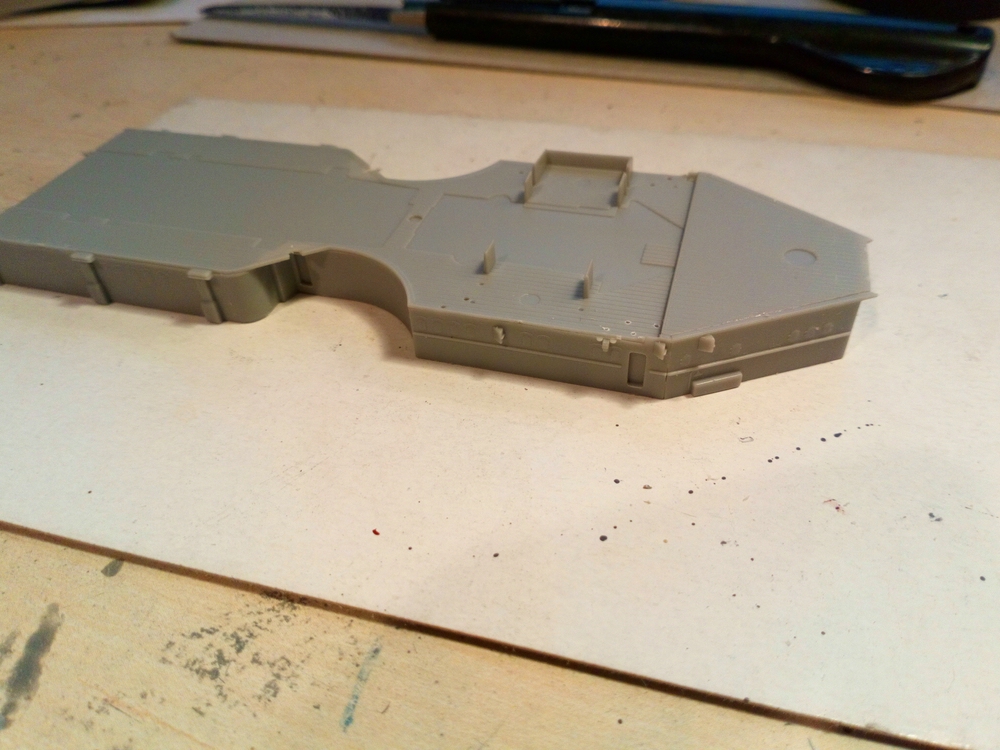

War tatsächlich einiges an Schleifarbeit. Da ich aber die sensiblen Details mit zwei Lagen Billigisolierband zugeklebt hatte ging das ohne Kollateralschäden.
Etwa 400 Bullaugen aufgebohrt... Deren Darstellung ist ungewöhnlich flach, wenn man sie nicht wie ich sowieso aufbohrt wird man um eine farbliche Hervorhebung nicht herum kommen.
Großes Bausatzmanko: Das Kabel der Mineneigenschutzanlage, die MES-Schleife, fehlt ganz einfach. Ein sehr markanter Wulst beidseits fast über die ganze Schiffslänge, den mit anzuspritzen ohne weiteres möglich gewesen wäre. Vermutlich hat man das bei Dragon unterlassen, um den Rumpf auch für frühere Rüststände benutzen zu können. Tatsächlich kamen nach diesem Bausatz, Zustand 1943, ja noch Bausätze der Rüststände 1941 und zuletzt 1940 heraus. Die MES-Anlage wurde wohl während der Reparatur nach den Norwegen-Einsätzen eingebaut, womit dann der 1940er-Bausatz richtig wäre, die beiden anderen aber unvollständig. Ein wie ich finde unnötiger Kompromiss, um denselben Bausatz ohne große Änderungen gleich dreimal rausbringen zu können, was soll das? Es wird kaum jemand drei fast identische Modelle bauen, wenn schon noch eine Scharnhorst, dann im Originalzustand ohne Atlantikbug oder viel lieber noch das Schwesterschiff Gneisenau. Aber das wiederum würde teure Änderungen bzw. neue Formen erfordern..
Flyhawk immerhin bietet eine Lösung, aber auch nur als Ätzteil und damit viel zu flach. Aber Evergreen (teuer, aber gut..) hat was passendes, Halbrundprofil 1,0mm, eine Packung reicht für das ganze Schiff.
Die zwei Knubbel unter den angespritzten Leitern sind die Auflagen der achteren Ankerspiere. Ursprünglich, 1939, nur an Backbord und so tief wie hier, später beidseitig und höher, um Platz für die MES-Schleife zu machen.
So nämlich.
Das Evergreen-Profil ist flexibel genug, um die Biegungen mitzumachen. Es wurde auf ganzer Länge mit Tamiya ExtraThin angeklebt.
Propellerwellen und Ruderblätter sind sehr schön gemacht, mit sehr dünnen Kanten und sogar Opferanoden auf den Ruderblättern.
Passgenauigkeit ist perfekt.
Das sind Details, die ich ohne das AOTS-Buch nie gebaut, aber auch nie vermisst hätte. Die Platten stellen das aktive Sonargerät dar, der Ring gehört zu einer Besonderheit, die ich auch noch nicht kannte: Normalerweise wurden Minenabweiser ( auch Paravane oder Ottergeräte genannt) an Ösen möglichst weit vorn und möglichst tief am Vordersteven befestigt. Damit bleibt aber ein geringes Risiko, dass eine Mine direkt vom Vordersteven getroffen wird. Für ein Schlachtschiff nicht existenzbedrohlich, aber ganz sicher das Ende des Einsatzes. Dem begegnete man hier mit einer etwa sieben Meter langen, nach vorn unten ausfahrbaren Spiere, an der die Paravane befestigt werden konnten, so dass Minen den Rumpf nun gar nicht mehr erreichen konnten.
Das ist typisch für die gesamte Baupolitik der Kriegsmarine: Großes Augenmerk legte man auf solche Details, die ein gegebenes (theoretisches) Problem möglichst zu 100% lösen sollten. Das wurde dann mit großem Aufwand auch erreicht, aber der praktische Nutzen war gleich Null. Denn mir ist kein Fall bekannt, wo sich tatsächlich ein Schlachtschiff mithilfe von Paravanen einen Weg durch ein Minenfeld gesucht hat, geschweige denn, wo es dabei seinen Vordersteven verloren hat..
Aber wenn man diese Details nun mal nachbilden kann...
Was ich nicht nachgebildet habe sind die (bei praktisch allen Modellen fehlenden) Kühlwassereinlässe für die Turbinen am Achterschiff. Da zeigt AOTS zwar Position und Form, aber keine weitere Gestaltung, so dass es auf ein paar große schwarze Löcher im Rumpf hinausgelaufen wäre. Dann lieber weglassen.
Das zweiteilige Deck passte ganz gut und ist auch schon verklebt.

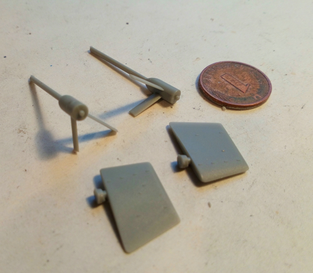

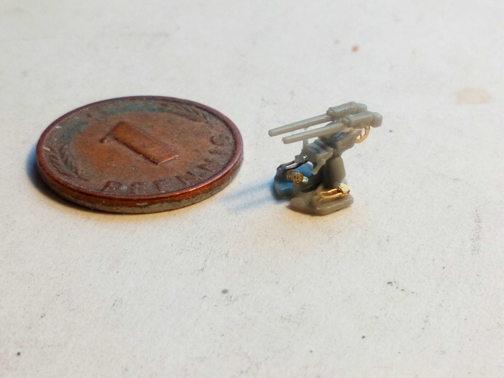

20mm Einzelflak, 10 Stück
Das ist sie, wie sie aus dem Bausatz kommt. Schon ganz gut, aber mir doch etwas zu grob, insbesondere Rohr und Systemkasten. Das Original wirkte extrem schlank!
Hier habe ich auf die Flyhawk-Ätzteile zurückgegriffen, durch geschickte Konstruktion wirkt das Blech schon sehr dreidimensional.
Aufgesetzt auf das Dragon-Pivot, bin damit zufrieden. Diese 80°-Rohrerhöhung war bei den Einzelkanonen die Parkposition.
Wie immer dauern die letzten nicht halb so lang wie die ersten..

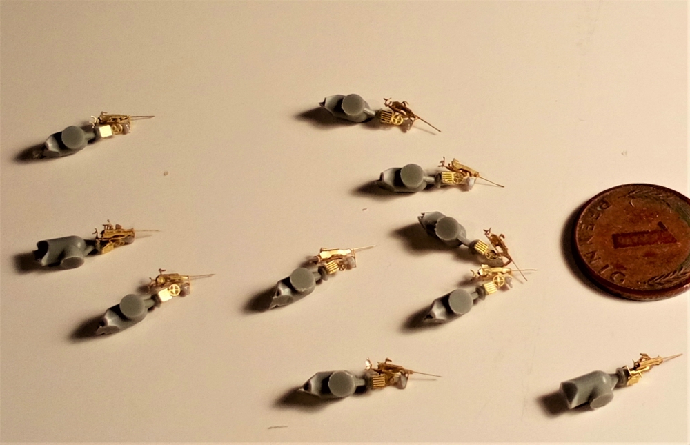

20mm- Vierling in Marinelafette, 2 Stück
Wie auch die schwereren Flakgeschütze hatten diese eine 3-Achs-Lafette, die nicht nur in Höhe und Seite gerichtet wurde, sondern auch die Rollbewegungen des Schiffes ausgleichen konnte. Wieder so ein Beispiel für perfekte, höchst aufwändige Detaillösungen mit eher geringem praktischen Nutzen, andere Flotten kamen ohne das aus, und auch bei der Kriegsmarine verzichtete man später darauf. Die 1942 zusätzlich montierten Vierlinge waren Heeresmodelle mit ordinärer Zweiachslafette.

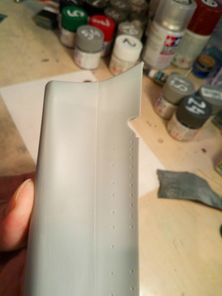

Parallel dazu auch mit dem Rumpf weitergemacht, erst einmal grau grundiert, um besser zu sehen, wo noch Schleiferei nötig ist.
Ich habe mich entschieden, den Tarnanstrich freihändig zu pinseln, weil ein sauberes abkleben auf dem Untergrund kaum möglich ist. Insbesondere die nachgerüstete MES-Schleife wäre da extrem hinderlich gewesen. Also den Bleistift gespitzt und die Kanten vorgezeichnet. Dabei konnte ich feststellen, dass die Anordnung der Bullaugen zu etwa 90% mit der Zeichnung übereinstimmt, ganz guter Schnitt.
Laut Vorschrift wurden Schwarz und Weiß niemals als reine Farben verwendet, sondern immer leicht gebrochen. Habe daher ein Gläschen Schwarz mit 10% Weiß gemischt, wird später auch für den Wasserpass verwendet.

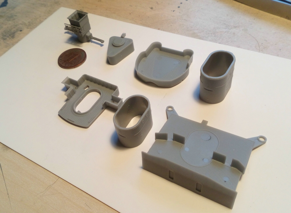

Wunder des modernen Formenbaus, das ist ein Teil...
Grob zusammengestellt.

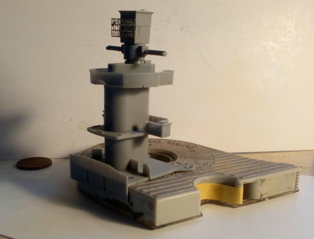

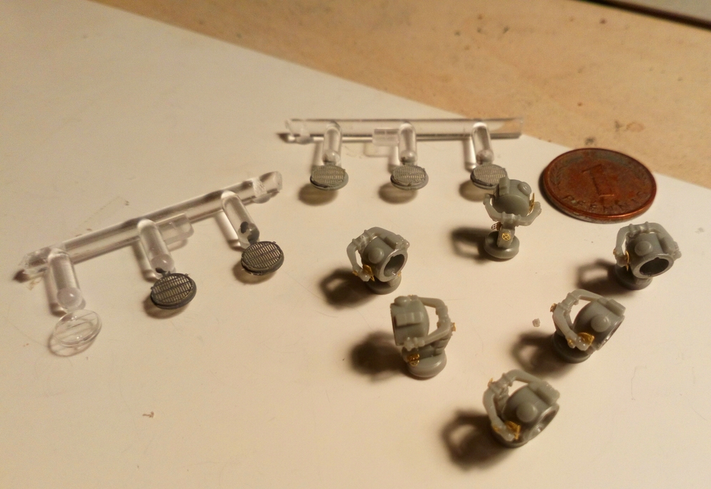

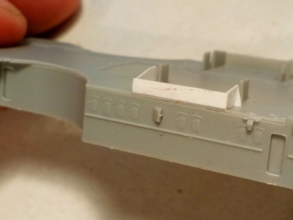

Das achtere Deckshaus sind immerhin sieben Einzelteile. Unerklärlicherweise fehlt ein Splitterzaun auf einer Seite der Flakstellung, laut Anleitung sollte er genauso angespritzt sein wie auf der anderen Seite, ist er aber nicht.
Also Eigenbau aus einem Quarkbecher. Darunter schwach zu erkennen sind die geschlossenen Sturmabdeckungen der Fenster, die es so nur an diesem Aufbau gab. Darin waren die Offiziersmessen untergebracht, die Herren sollten beim speisen aus richtigen Fenstern schauen können statt nur aus Bullaugen. Typisches Detail deutscher Schiffe seit der Kaiserzeit.
Leider kann man sie nicht offen darstellen. Das Flyhawk-Set enthält die Abdeckungen zwar einzeln, aber die speziell geformten Fensteröffnungen sauber da hinein zu bekommen übersteigt meine Möglichkeiten..

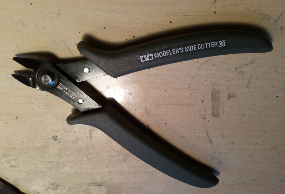

Eine Investition aus Bequemlichkeit:
Erleichtert es doch sehr, Teile sauber vom Spritzling abzutrennen. Hatte da bislang ein China-Noname-Teil im Einsatz und habe mir mal was richtiges gegönnt.

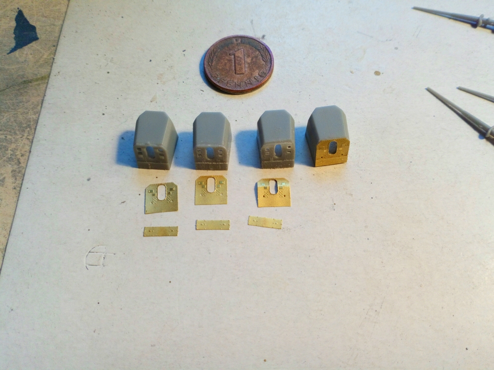

Das sind die 20mm-Vierlinge in Heeresausführung, die 1942 für den Kanaldurchbruch zusätzlich an Bord kamen, und zwar mitsamt Personal vom Heer. Gutes Geschäft für alle, die Heeresflakkanoniere waren gut in Übung und hatten auf einem Schlachtschiff bessere Überlebenschancen als im Landkrieg..
Zwei davon kommen auf die vorderen MA-Türme, einer auf die Schornsteinplattform. Lafette Dragon, Rest Flyhawk.

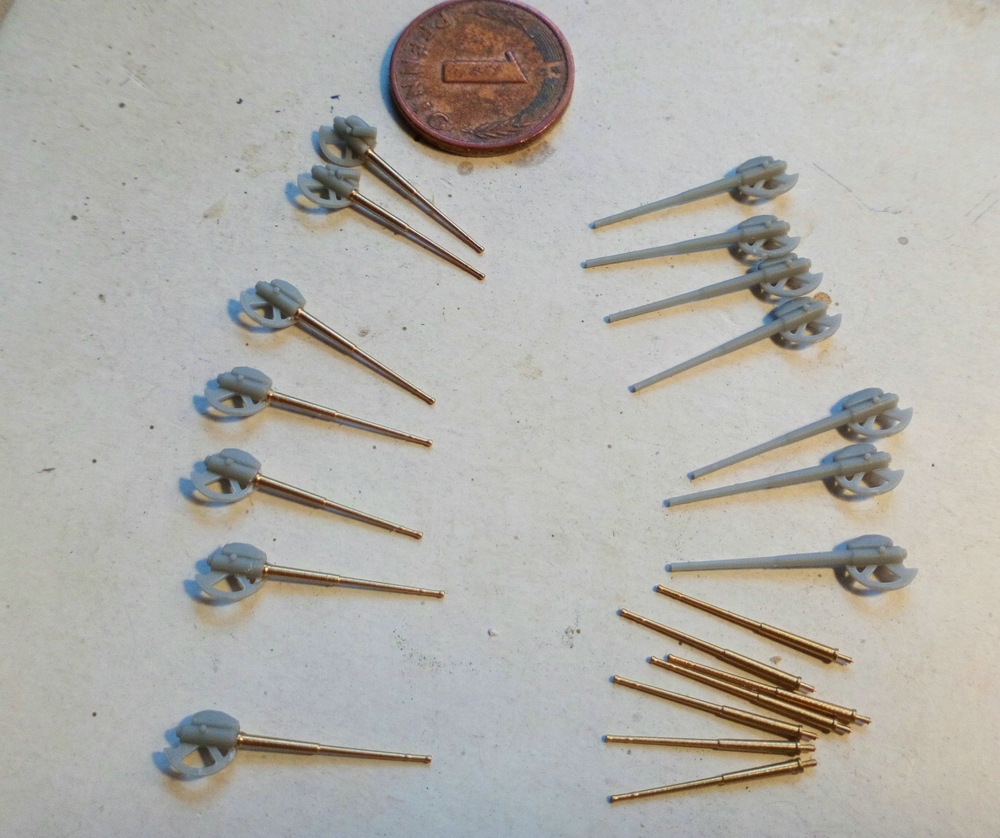

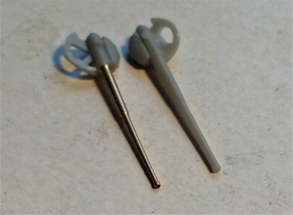

Die schwere Flak waren 7 Zwillinge 105mm. Die Dragon-Rohre mit angespritztem Richtkranz sind schön gemacht..
..aber die Flyhawk-Rohre sind schöner. Besonders die Mündung mit der charakteristischen doppelten Verdickung sieht als Drehteil einfach besser aus.
An Ätzteilen habe ich hier nicht alles montiert, die seitlichen Konsolen der Zündersteller hätten bei großem Aufwand kaum eine Verbesserung gebracht. Manches ist am Bausatz wirklich so gut gemacht, dass es kaum sinnvoll verfeinert werden kann.

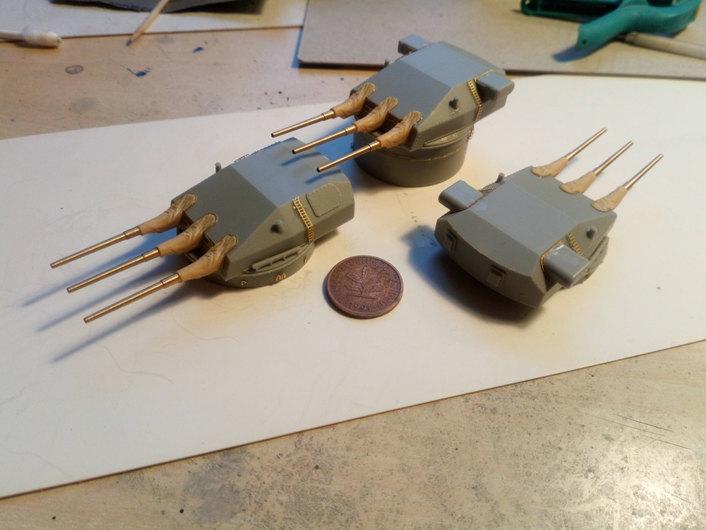

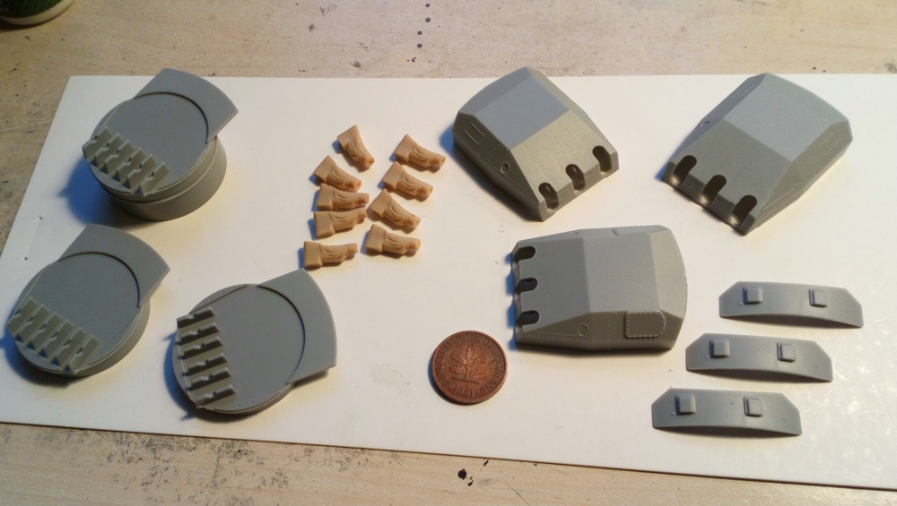

Die Mittelartillerie bestand aus 12 Rohren 150mm in zwei verschiedenen Lafettierungen, vier Einzelgeschütze in leichten Splitterschutztürmen, wie sie vorher schon bei den Panzerschiffen der Deutschland-Klasse verwendet wurden, und vier Zwillingstürme, wie sie später auch bei der Bismarck-Klasse verwendet wurden. Das waren regelrechte gepanzerte Geschütztürme mit Munitionszuführung von unten, für ein Schlachtschiff standesgemäß.
Die Hauptbauteile eines Einzelturmes. Dragon bietet für die 150mm- und für die 280mm-Kanonen die Option mit oder ohne Rohrhosen, was aber eigentlich Blödsinn ist. Die Rohrhosen konnten zwar abgenommen werden, waren aber seit 1939 durchgehend montiert. Es gab so schon notorisch Elektrikprobleme durch in die Türme eindringendes Seewasser, ohne Rohrhosen wären die noch weit schlimmer gewesen.
Dargestellt sind die Teile aus hellbraunem Weichplastik, eine Mode, die sich zum Glück nicht durchgesetzt hat. Mit Grausen erinnere ich mich an die Weichplastikfiguren meiner Kindheit, und das Material hier ist nicht besser zu bearbeiten..
Flyhawk bietet die Turmvorderfront als Ätzteil, und zwar alternativ mit offenen oder geschlossenen Sichtluken. Schön gemacht. Beide Hersteller haben aber das leicht abgeschrägte Oberteil verschlampt, das habe ich ins Plastik eingefeilt und das Messing entsprechend geknickt.
Viel kann man nachher nicht vom Inneren sehen, aber der Verschlußblock ist doch sichtbar, so dass ich ihn von der Ausführung ohne Rohrhosen abgesägt und hier eingeklebt habe.
Die Flyhawk-Messingrohre sind genauer proportioniert als die Dragon-Teile, so dass ich sie passend abgesägt und stumpf auf das Weichplastik aufgeklebt habe. Ging besser als befürchtet.
Warten auf den Luftpinsel..
Und das sind die Zwillingstürme..
..ging flott. Zwei davon bekommen jetzt noch Podeste für die 20mm-Vierlinge, davon demnächst...

Wirklich astreine Arbeit, besonders das Tarnschema des Rumpfes ist dir sehr gut gelungen. :respekt: :respekt: :respekt:
Wieso hast du für die MES-Schleife halbrund anstatt Rundprofil verwendet ? :?:

@Uncle F.: Ist vorbildgetreu so. Der sichtbare Teil war eine etwa halbrunde Blechverkleidung über dem eigentlichen, wesentlich schlankeren Kabel. Rundprofil wäre mir auch lieber gewesen, das hätte ich nicht erst bestellen müssen...

Für den Kanaldurchbruch 1942 wurde die leichte Flak verstärkt, u.a. mit 20mm-Vierlingen auf den vorderen MA-Türmen. Ursprünglich auf einfachen runden Plattformen mit Geländer..
..wurden diese dann noch mit Munitionsschränken umgeben. Bestimmt kein gemütlicher Arbeitsplatz, wenn alles, was einen von angreifenden Flugzeugen trennt, die eigene Munition ist...
Die Plastikteile sind gar nicht sooo schlecht, aber deutlich zu flach. Flyhawk-Teile waren natürlich ein Geduldsspiel, dazu wurden die Behälter für Reserveläufe mit Evergreen ergänzt.

Die Hauptteile der schweren Türme. Die sind auf den Barbetten nicht drehbar, wenn man also ausgeschwenkte Türme darstellen will, muss man das beim ankleben zahlreicher Lüfter an die Barbetten berücksichtigen. Will ich aber nicht.
Die Weichplastik-Rohrhosen sind echt furchtbar, Material ist kaum zu bearbeiten, hat aber teilweise sehr deutliche Formtrennnähte. Einzige Möglichkeit ist abschneiden mit einer (neuen!) Rasierklinge, alles andere ist nicht scharf genug, und in die Vertiefungen kommt man so nicht rein. Die Oberflächendetails sind eigentlich sehr schön, aber die Nachteile..
Ausserdem ist es sehr schwierig, die Rohre sauber ausgerichtet anzukleben, und der Übergang zum Metall zeigt eine viel zu deutliche Stufe. Und schleifen kann man das Zeug nicht.
Sicher eine löbliche Absicht von Dragon, aber suboptimale Ausführung.

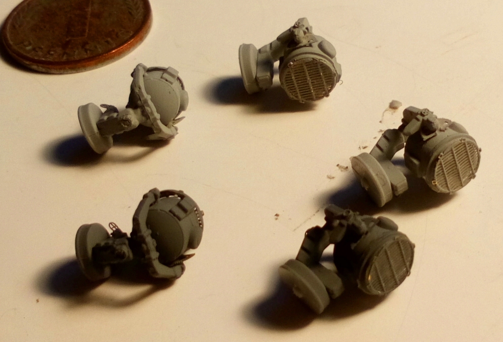

Für die großen Suchscheinwerfer gibt es Klarsichtteile, die dann mit geätzten Blendlamellen von Flyhawk noch weiter veredelt werden.
Ich habe die erst bemalt und dann mit Kristal Klear aufgeklebt.
Der ganze Scheinwerfer lagert, noch dazu an langem Hebelarm, auf einer Klebefläche von etwa 1x1mm, die habe ich also mit einem 0,3mm-Draht verstiftet. Sicher ist sicher..
Diverse Ätzteile von Flyhawk und Dragon, alles doppelt, die Richtsitze fehlen allerdings bei beiden.
In diesem Maßstab sicher die besten Scheinwerfer, die mir bisher untergekommen sind.

Rohbauteile des Brückenturms.
Probeweise aufgestapelt.
Und noch mehr Hochstapelei. Passgenauigkeit ist perfekt.
