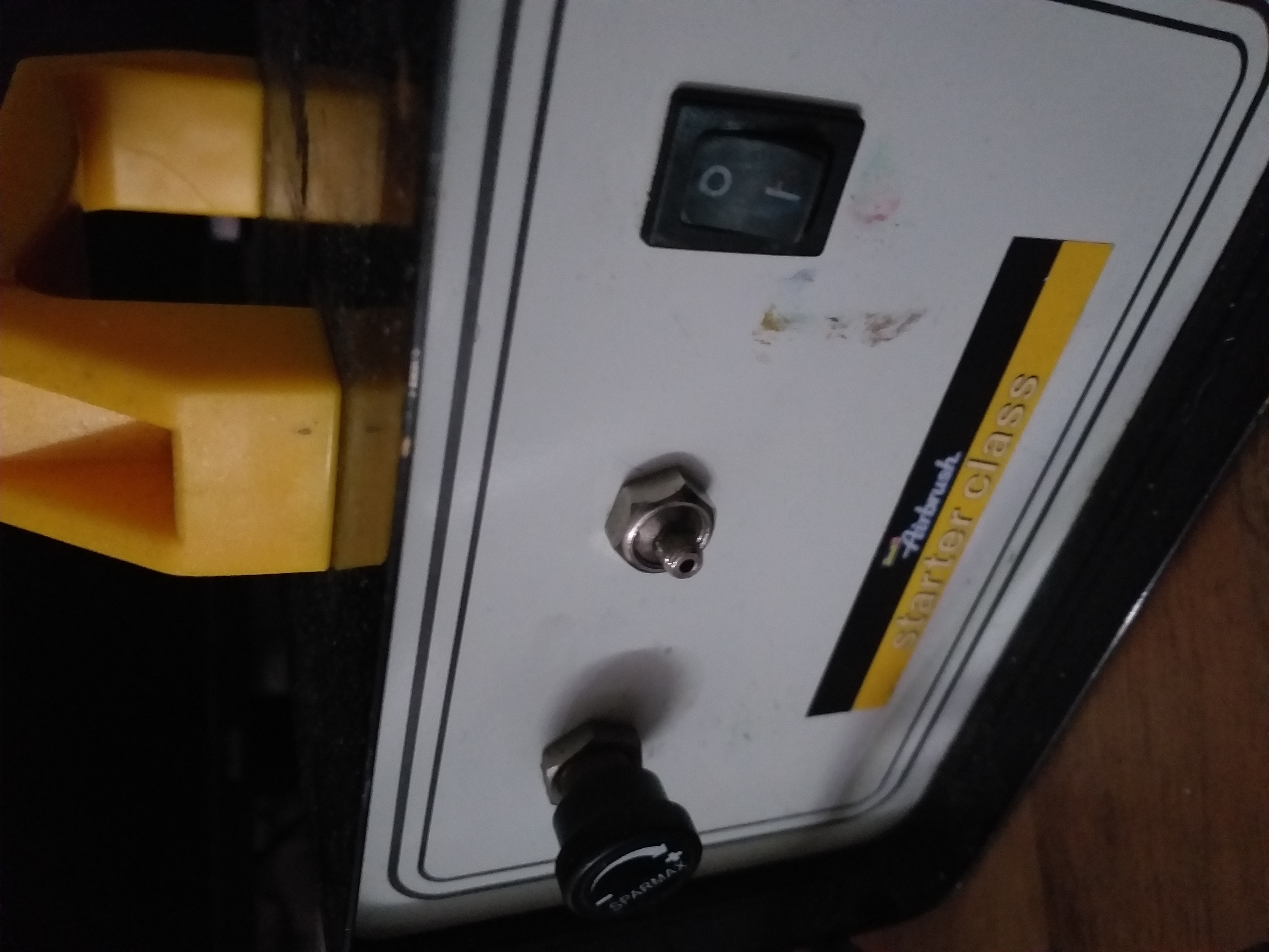

ich wollte nach langer Zeit mal wieder mit dem Airbrushen anfangen hauptsächlich für selbstgedruckte 3D Figuren aus Resin (SLA Druck)
Habe mir ein neues Airbrushpistolenset gekauft und meinen uralten Revell Kompressor rausgekramt aber leider passt der Schlauch vom Set nicht an den Kompressor, vielleicht könnt ihr mir sagen welchen Adapter ich dafür brauche damit das passt?
Danke schonmal :)

das, was da am Kompressor montiert ist, ist der Stecknippel für eine Schnellkupplung. Siehe die Fotos in diesem Ebay-Angebot.
https://www.ebay.de/itm/303125551103?chn…BiABEgK6IPD_BwE
Als erstes kannst Du versuchen, den Stecknippel abzuschrauben und durch das Anschluss-Stück Deines Schlauches zu ersetzen. Ich vermute, dass das klappen wird und das Problem dadurch schon gelöst wäre. Ansonsten müsstest Du Dir die o.g. Schnellkupplung besorgen, an den Schlauch anschrauben und auf den am Kompressor befindlichen Stecknippel setzen.
Das sollte diese hier sein.
https://www.amazon.de/Airbrush-Luftschla…la-858928153650
Da ist auch nochmal der Stecknippel dabei, den hast Du ja aber schon am Kompressor.
(Das Amazon-Angebot dient nur der Ansicht, gibt es natürlich auch anderswo bzw. einzeln.)

Ne das ist der normale Schlauchanschluss mit Gewinde da kann ich nichts abschrauben.
Bräuchte ein Zwischenstück( Adapter )damit ich den neuen Schlauch an den Kompressor kriege.

der vom Tommy gezeigte Adapter ist richtig, er besteht aus 2 Teilen
Der linke Teil ( rot eingekreist ) wird am Schlauch befestigt, das ist die Schnellkupplung und trennbar. Der Stecknippel (blau eingekreist ) wird am Kompressor aufgeschaubt.
Das war es schon.
Gruß Stefan

Das sollte der Uralt Anschluss sein...
M5 x 0,45
müsste dieser sein ...waren damals die Kunststoffschläuche
https://www.amazon.de/Airbrush-Luftschla…20235823&sr=8-5
Und hier die Daten vom Kompressor...
https://vi.vipr.ebaydesc.com/ws/eBayISAP…=2&secureDesc=1
oder ein bisschen handwerkliches Geschick...dem Kompressor aufmachen und den Anschluss tauschen... sollte gehen....

Das sollte auch passen, sofern das der selbe Anschluss wie beim Standard Kompressor ist.
https://www.zinnfigur.com/Farben-Werkzeu…ziernippel.html
