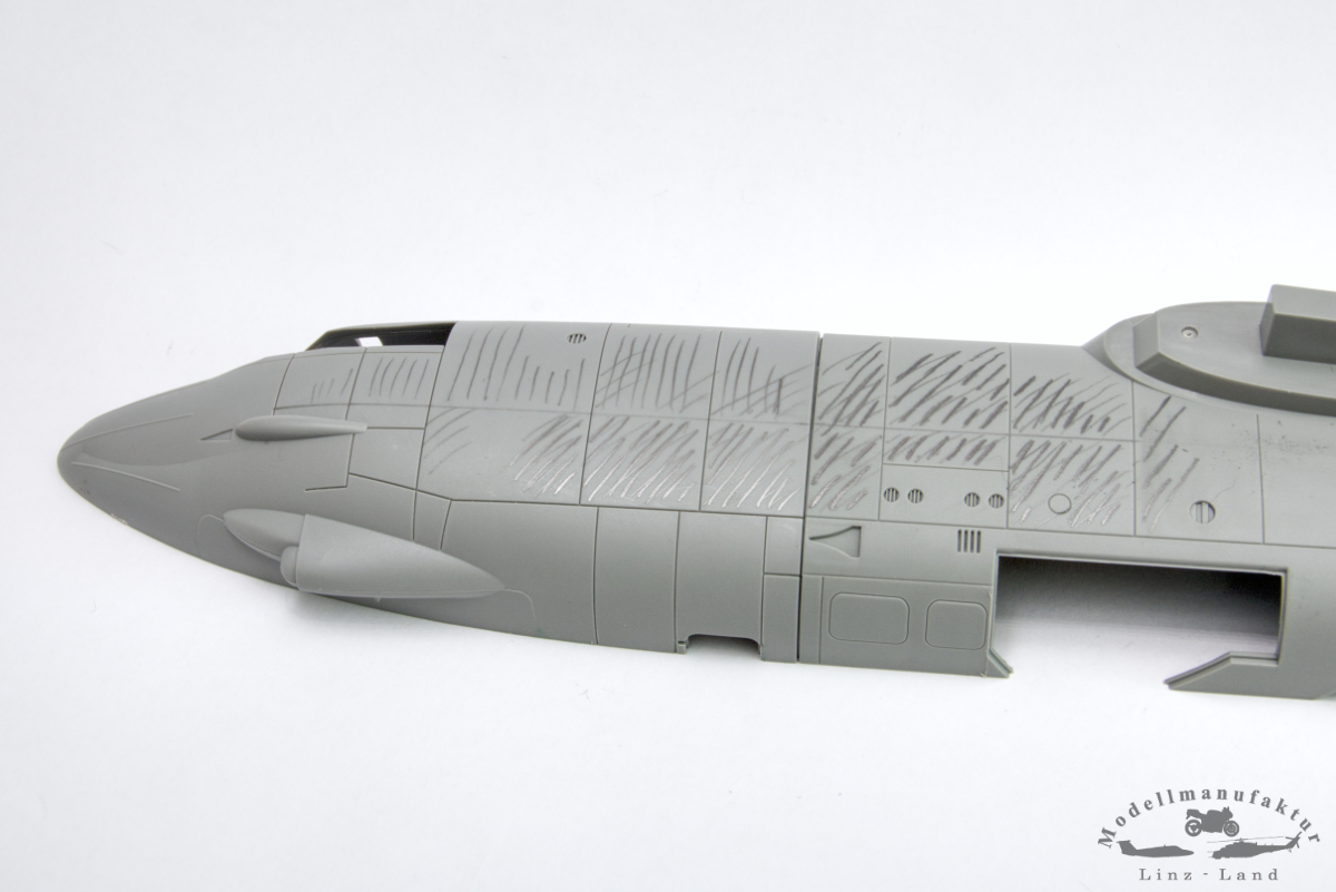

Bevor es mit dem eigentlichen Bau losgeht, steht ein, für mich essentielles Merkmal der BUFF auf dem Plan. Gemeint ist der deutlich sichtbare "Stressed-Skin" Effekt, vor allem im vorden Rumpfbereich.
Also hab ich erstmal die Rumpfteile mit Bildern verglichen und ein paar Markierungen gemacht, sollte schon ganz gut hinkommen.

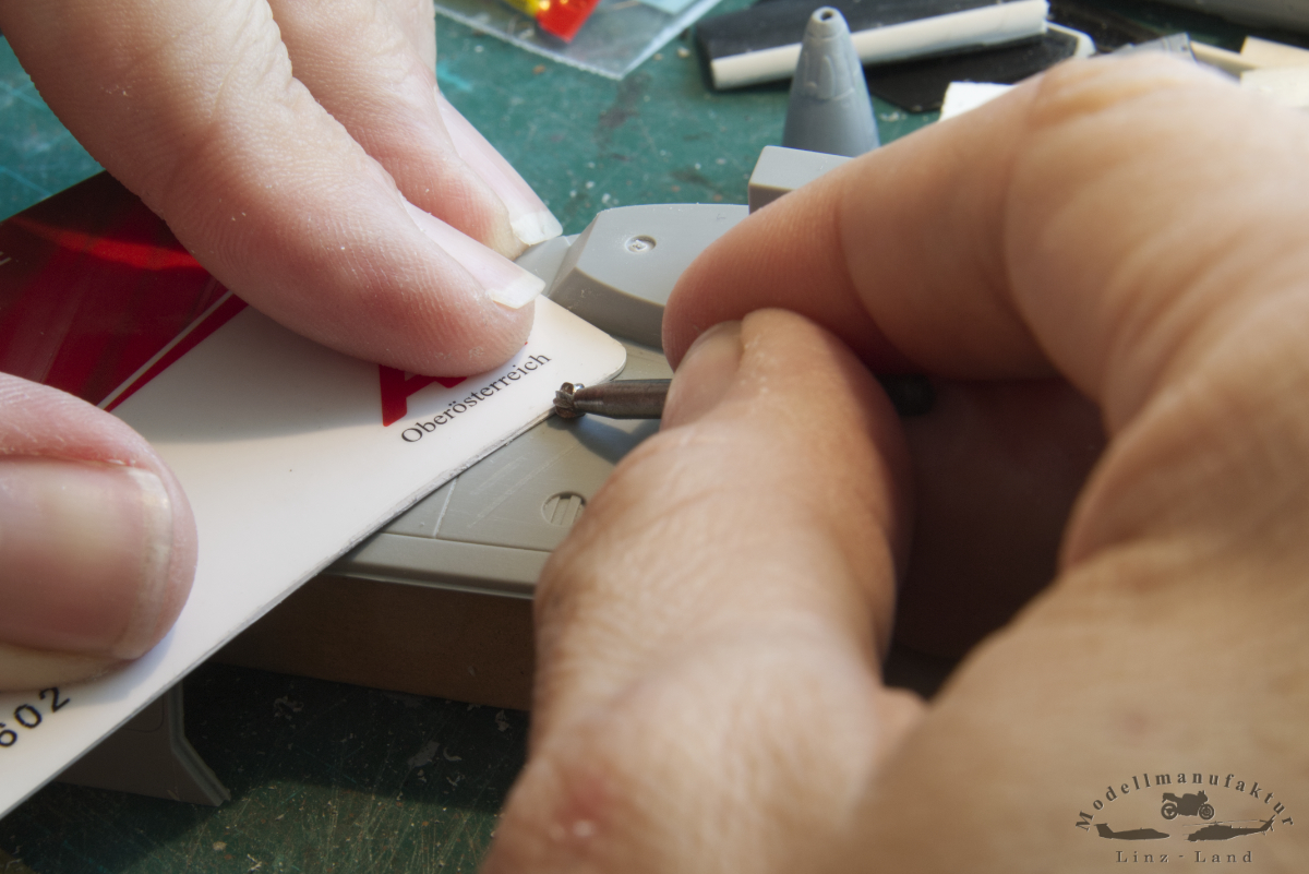

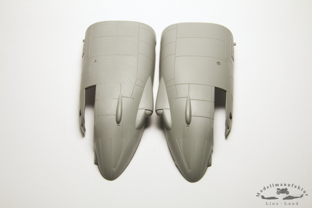

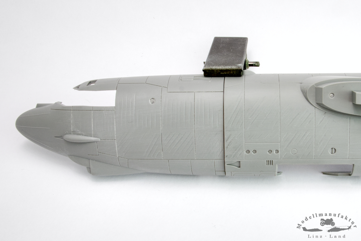

Weiter gings an der Nachbildung der Oberfläche. Hab zuerst mal ein paar Versuche am nicht benötigten Heckkonus gemacht, nach einer Weile gings in die richtige Richtung.
Danach nochmal etwas die Hilfslinien angepasst und dann, Augen zu und durch...
Vorgegangen bin ich folgendermaßen:
Als erstes wurden mit einem Kugelfräßer die Kerben in den Rumpf geschabt.
Anschließend habe ich die gesamten Bereiche fein überschliffen, teils auch in Richtung der Falten, um diese abzumildern.
Als letzten Schritt habe ich alles noch mit Stahlwolle bzw. einem Scheuerschwamm geschliffen.
Soweit erstmal dazu, werd das ganze aber sicher noch ein wenig überarbeiten.

Ich würde diese Fräserei mit einem Kugekfräskopf machen ... die Übergänge fallen dann nicht so hart aus und weniger Nachschleifen folgt.
Beiträge: 4 105
Wohnort: Traun, Österreich
Montag, 3. Mai 2021, 18:03
Hi Gustav.
Steht oben, ich habs mit einem Kugelfräßer gemacht ;) .
Viel Nacharbeit war das auch nicht, einmal mit dem Schleifstick drüber und dann noch mit der Stahlwolle um alle kleinen Grate und Gratzer zu beseitigen.

Kommt richtig gut. Wirkt dann nochmal ganz anders, wenn später Farbe drauf kommt. Bin richtig begeistert.

Am Handy kann mans schonmal überlesen :ok: . Der Fräser war aber in der Tat das beste Mittel, mit Klinge oder Feile war das Ergebnis weit schwerer zu steuern.

So arg aufwendig ist das Ganze eigentlich garnicht, hab für die gezeigten Teile keine halbe Stunde gebraucht. Da würde ich mich beim fertigen Modell länger über die fehlende "Stressed Skin" ärgern als ich jetzt fürs schnitzen brauche. :D
Ja, das zieht sich ziemlich über den ganzen Rumpf bis vors Höhenleitwerk. Je nach Foto allerdings in sehr unterschiedlicher Intensität, werd da ein Mittelding anstreben, dass mir gefällt.

Hab heute mal die zweite Seite vom Bug malträtiert, alles zusammen ca. 30min, also nicht wirklich viel Aufwand für einen doch ganz netten Effekt.
Zuvor hab ich noch die fertige und die originale Bugsektion zum Vergleich abgelichtet. Ich find, es lockert die großen Flächen doch ziemlich auf.
...und dann der Zwischenstand der beiden Rumpfhälften.
Werd mir jetzt Bilder des Hinterrumpfes suchen und mich dort dann auch noch austoben.
