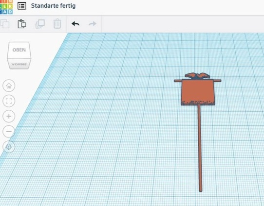

Nun habe ich die Kleinteile gezeichnet -(konstruiert?)
Als Beispiel die Standarte:

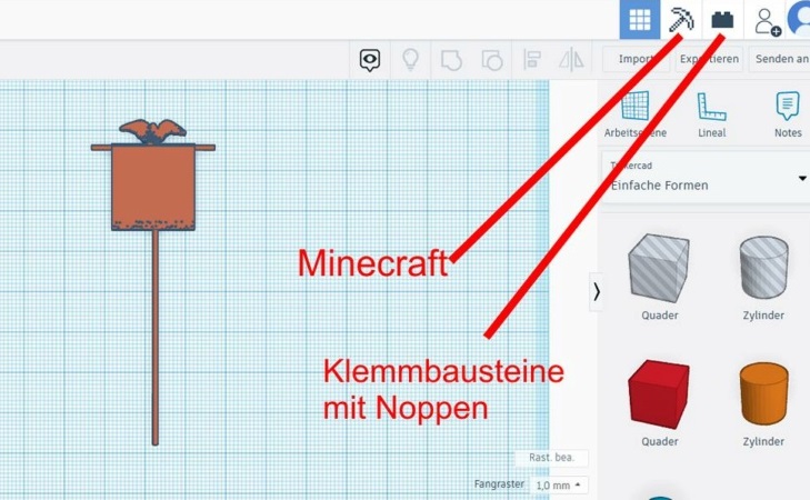

Es gibt bei Tinkercad überigends auch einen Designer für Minecraft und Klemmbausteine

So weit ist jetzt der "The last Stand" fertig.
Ich habe noch auf das Display einen Helm aufgesetzt und die Standartenstange noch ein bisschen dicker gemacht.
Die Standarte selber werde ich aus Papier herstellen.
Gut, das wäre das erste Modell.

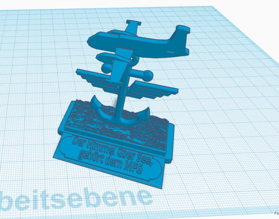

Durch Ingo seinen Bericht bin ich auf die Idee gekommen mir ein Display vom "meinem" MFG 3 zu machen.
Ich brauche dazu zuerst die Standplatte, diese bekommt dann ein Schild mit dem Spruch, den alle MFG`ler, kennen.
Dazu gibt es dann natürlich auch Wasser.
Diese Textur kann man gaaaanz einfach in Tinkercad herstellen.
Im NET einfach nach einer Wassertextur suchen, online die JPG dann in eine STL umwandeln.
Schon haben ich die Wasserfläche und das Schild fertig:

Was brauche ich noch...................ja das ist gut.
Ich brauche einen Anker, mit Flügeln, der ist schnell gemacht mit der gleichen Methode wie mit dem Wasser.
Eine Silhouette von einer Breguet Atlantic die ich mir einfach selber zeichne.
So sieht der Anfang aus, ist noch lange nicht fertig:

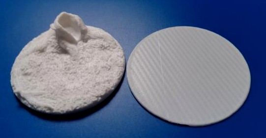

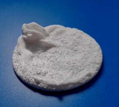

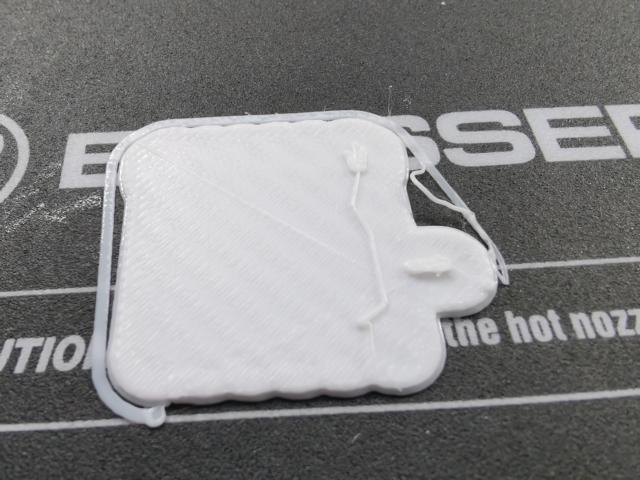

Zu dem ersten Projekt habe ich schon die Base gedruckt.
Gefällt mir richtig gut.
Leider kann ich das nicht gut fotografieren weil es weißes Filament ist :wacko:
Hier mal Versuchsfotos:
Montag, 19. April 2021, 14:19
Moin Oliver,

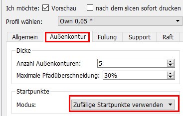

das sieht doch schon gut aus. Wenn erst mal die Grundierung und Farbe drauf ist, sieht man die feinen Strukturen noch besser :ok:
EDIT:
Wenn du in den geschickten Einstellungen diese Änderung vornimmst:
Lassen sich die unschönen Nasen:
vermeiden. Die entstehen wohl ( :nixweis: ) weil jede Schicht an der gleichen Stelle beginnt ...

Ingo diese Nasen habe ich bisher noch nicht gehabt.
Werde aber deine Einstellung übernehmen.

ich hatte diese Nasen fast immer bei runden Teilen irgendwo am Rand :nixweis: Aber wenn du sie nicht hast, umso besser :five:

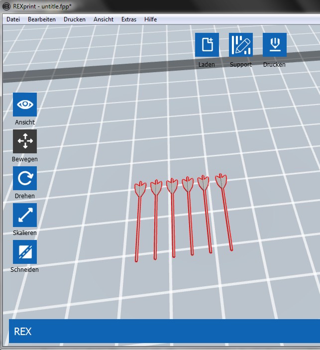

Heute bin ich aufs ganze gegangen.
Ich wollte unbedingt noch Pfeile haben 8)
Ob der Drucker das schafft, man weiß es nicht..............quatsch ich weiß es und Ihr bald auch.
Zuerst habe ich die Schichten von 0,15mm auf 0,10mm gesengt.
Dann kann ich feiner drucken. Dauert halt 1 Minute länger
Drucker an........Drucker läuft.......Slicer an.......Slicer läuft........die Pfeile im Programm öffnen........sind offen:
So sieht das dann aus:
Nun brauche ich die Supports, die lasse ich das Programm machen.
Vielleicht weiß jemand warum es diese Stützen braucht, ich habe null Ahnung ?(
HMM, na ob das was wird, immer hin sind die Pfeile so dünn wie ein Haar 8)

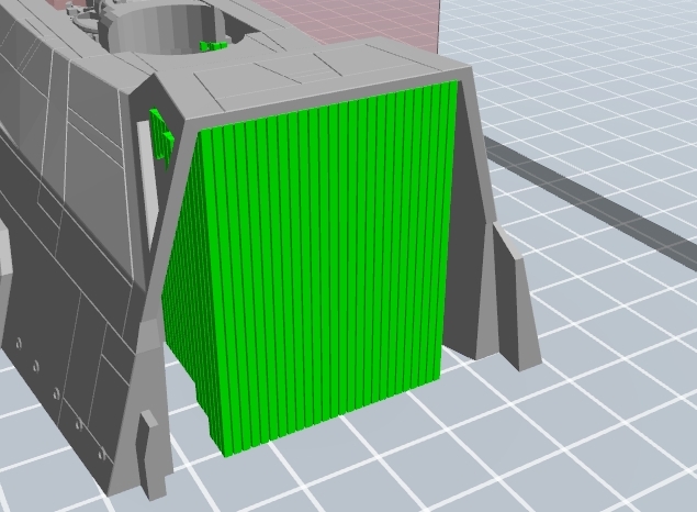

Dienstag, 20. April 2021, 19:05
Moin Oliver,

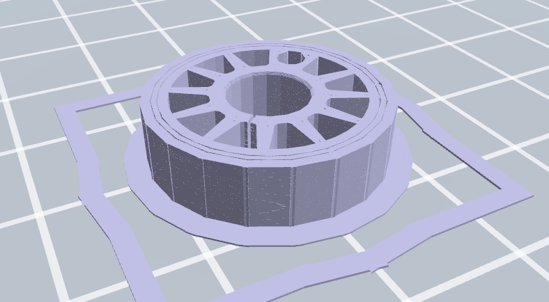

Hast du in den Druckeinstellungen "RAFT" an? Hier mal zwei Bilder vom gleichen Objekt, einmal mit, einmal ohne Raft:
Der Support unterstützt die Stellen, an denen der Drucker in der Luft beginnen müsste. Starke überhänge gehen natürlich nicht (Support in grün):
Der Support wird mit geringstmöglicher Wandstärke gedruckt und lässt sich leicht entfernen, bedarf aber Nacharbeit (Schleiffen) am Druckteil.

Nun der Druck.
Was soll ich schreiben/zeigen?
Um die Spannung zu erhöhen hier der Druck.
Die Pfeile müssen einzeln abgenommen werden.
Das ist ein Pfeil -rechts- der nichts geworden ist, er hat sich nicht vom Druckbett gelöst:

nein, den Raft brauchst du nicht zwingend :( Wenn deine Druckplatte sauber kalibriert ist und die Teile gut haften ist er überflüssig. Ich habe am Anfang ein wenig experimentieren müssen bis ich die richtige Kalibrierhöhe gefunden habe und seit dem drucke ich nur noch ohne Raft. EIn Brim rundrum reicht.
Deine Pfeile sind gut geworden :thumbsup: wobei ich gerade überlege, ob hier der Raft nicht doch Sinn macht. So kleine/dünne Teile würden vielleicht im Brim unter gehen :lol:
