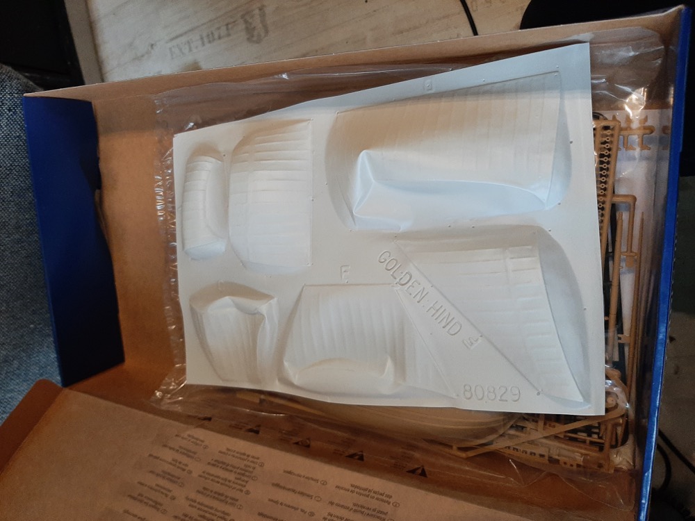

Der Bausatz
Die ersten Schritte seht ihr im nächsten Post.

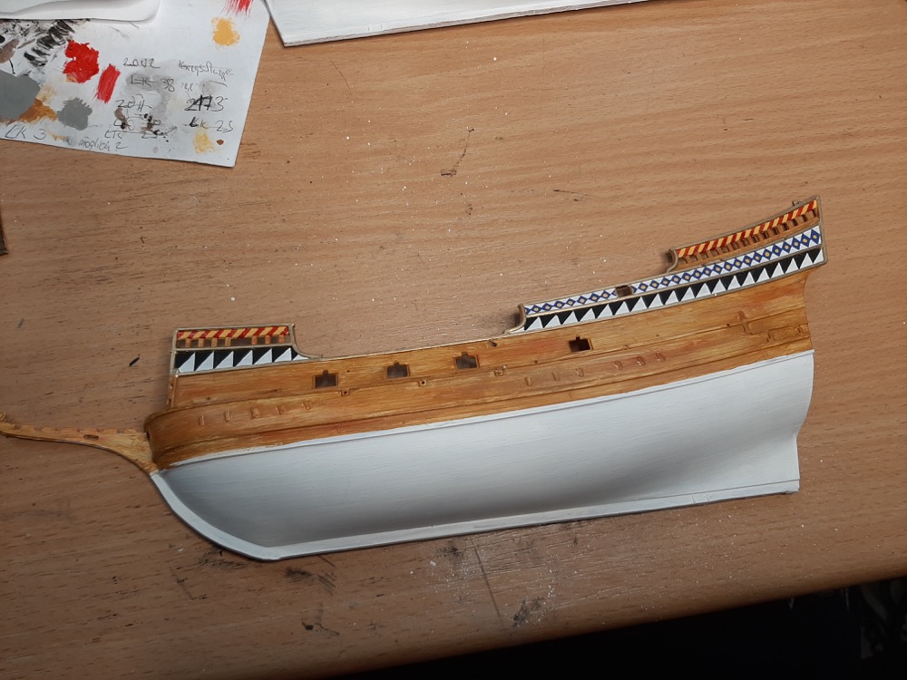

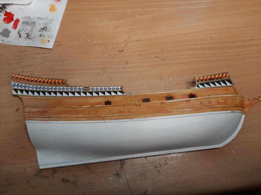

Die Rumpfhälften fast fertig bemalt, noch ohne Draking.

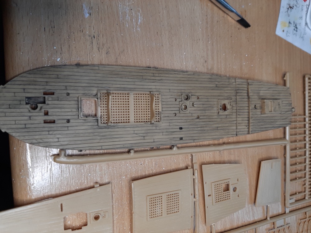

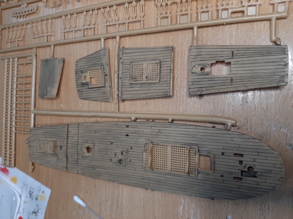

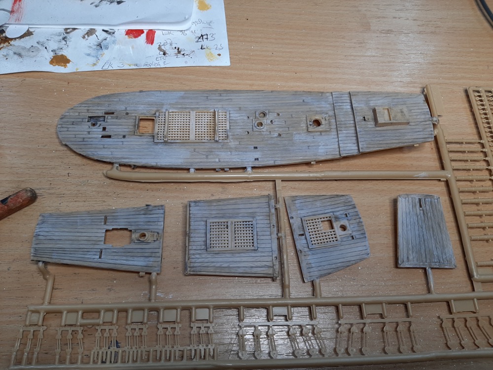

Wie schon angekündigt, ich habe etwas neues ausprobiert...ich weiß noch nicht genau wie ich das nennen soll, "Vordraken" vielleicht.

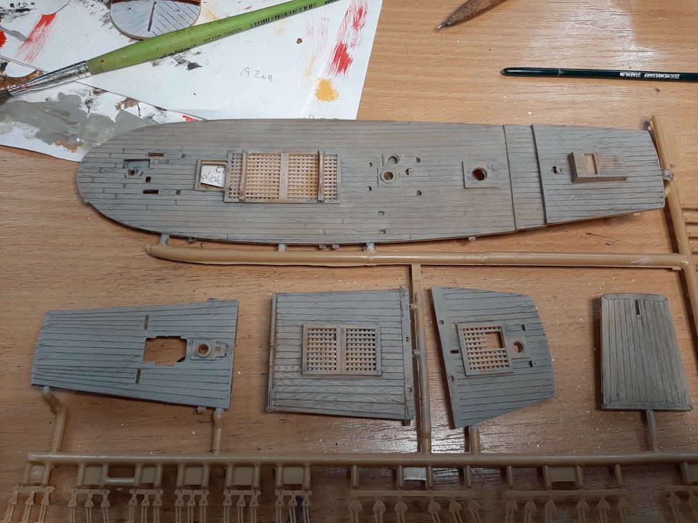

Dazu erhalten die Teile eine Gravur, ein Schritt, der mir sehr lästig ist und anschließend wird dem gravierten Teil ein Draking mit schwarzer Abtönfarbe verpasst, vor der Bemalung.

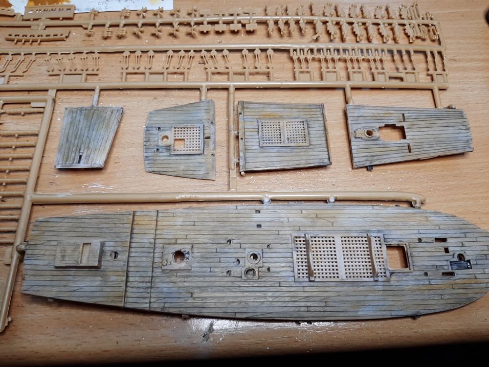

Anschließend gehe ich nach meiner üblichen Art zu bemalen vor, ungleichmäßige Grundierung mit Revell Weiß 05, das geht teils schon fast in Richtung Drybrush.
Anschließend der gleiche Vorgang mit Revell Holzbraun 382, ungleichmäßig deckend. An den Rumpfhälften setze ich noch Farbnuancen mit Rot und Gelb, die Decks erhalten diese Farbakzente mit Holzbraun 382 gefolgt von Steingrau 75.
Dem folgt dann das gewohnte finale Dranging.
Die Grätings habe ich aus einer Mischung aus schwarzer Abdeckfarbe und Nussbaumbeize bemalt.
Ich finde, diese Vorgehensweise erlaubt es das Holz recht lebendig und Nuancenreich darzustellen, die Holzmaserung des Herstellers kommt schön zur Geltung, sofern man diese nicht entfernen und selbst einschleifen will.
Das Ganze bekommt nun eine Schicht Mattlack und darf trocken...

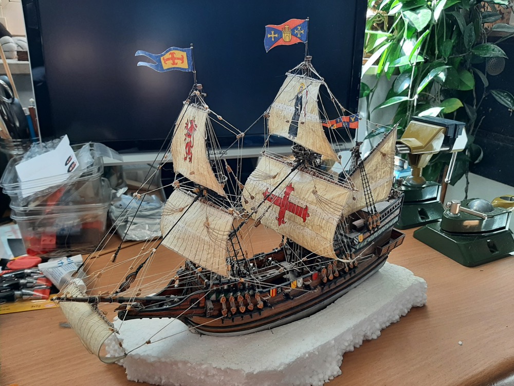

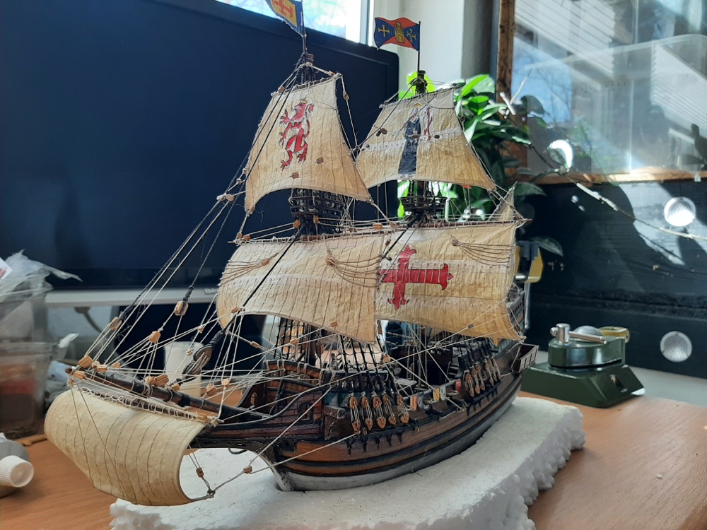

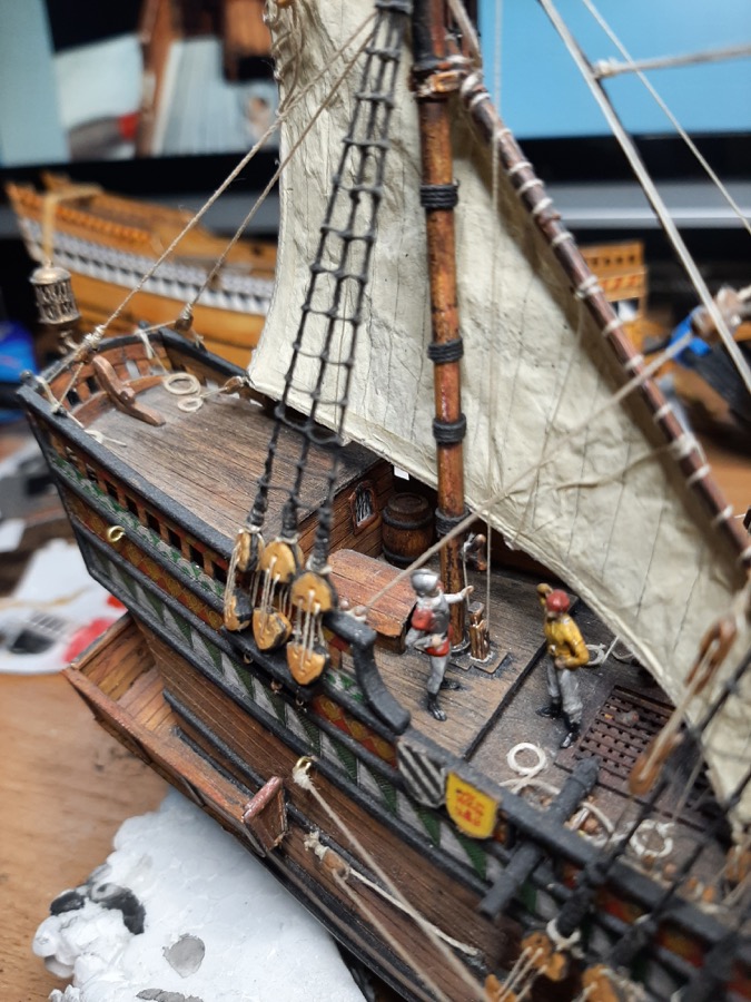

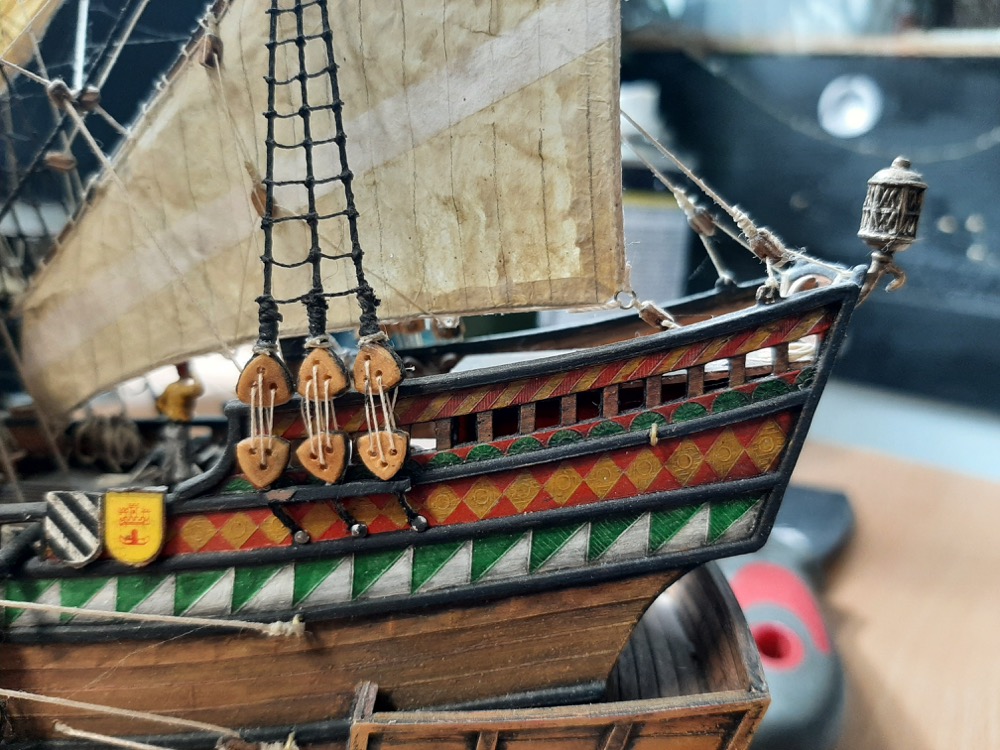

Genau, diese bunte Kuh meinte ich, die habe ich schon einmal gebaut, eines meiner frühen Werke, seit ich hier im Forum registeriert war.
Diese Galleone entstand damals noch ohne BB, heimlich, still und leise.
Ein sehr schöner Bausatz, bietet reichlich Möglichkeiten etwas zuzufügen und ist fertig gebaut auch nicht zu groß.

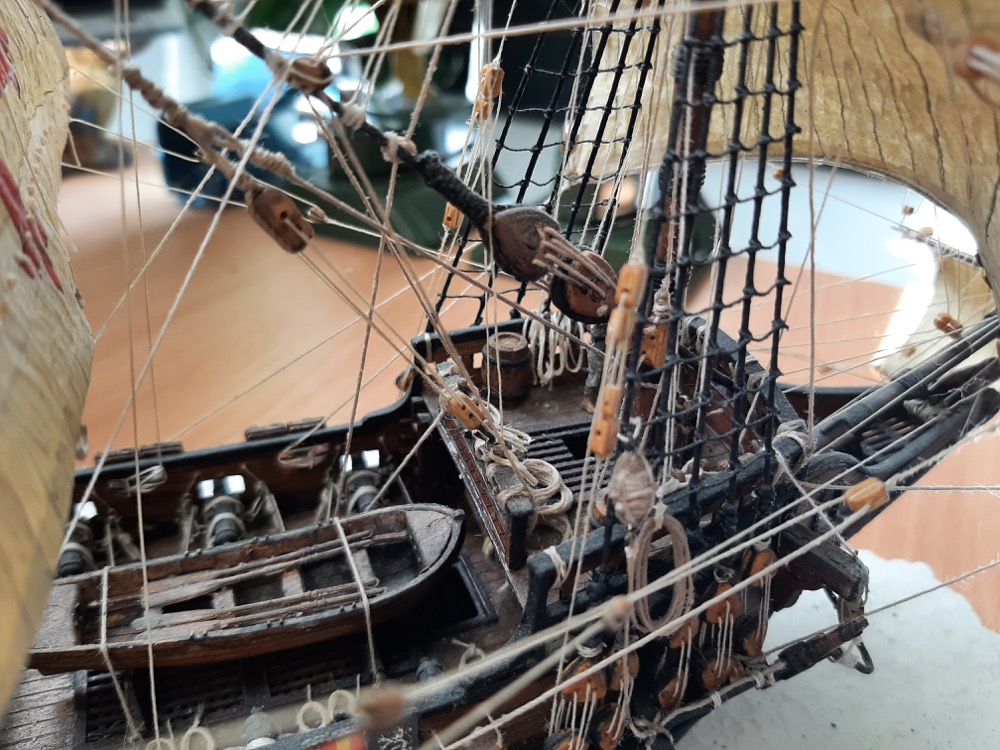

Ich sollte mir das fertige Modell öfters mal genau ansehen, so lässt die die Takelung wesentlch besser vorausplanen.
Die Wappentafeln oder Schilder, der spanische Adler, sowie die Crew gingen bei der anglifizierung durch Heller verloren.
Auf die Crew werde ich verzichten, den Adler und die Wappen werde ich ergänzen.
Die unteren Segel möchte ich gerne Teilgerefft darstzellen um mehr Blick aufs Deck zu haben.

Richtig erkannt, für die alte Galleone habe ich Papiersegel angefertigt.
Dabei habe ich mich an der Methode von Jojo versucht, die er hier gezeigt hat.

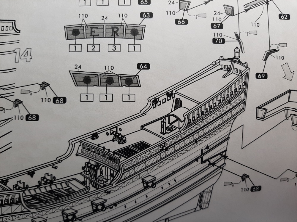

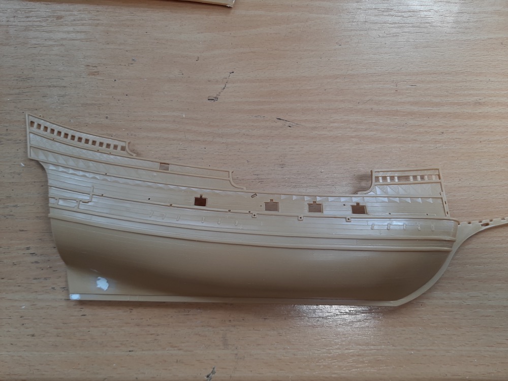

ich habe noch keine 2 Teile verklebt und schon gehen die Probleme los.
Ich mache mir Gedanken über diesen Bereich.
Der Verlauf des Decks weicht vom Verlauf der Reling ab.
Diese ist zuerst viel zu niedrig bevor sie wieder auf eine fast sinvolle Höhe ansteigt.
Vom Konstrukteur des Modells war das wohl so vorgesehen, bzw die Bauanleitung stellt das den Teilen entsprechend dar.
Der gefiel mir schon nicht als ich die Galleone zum ersten Mal gebaut habe.
Damals, als stiller Leser habe ich mich mit dieser Ungereimtheit abgefunden, heute stelle ich die Frage in die Runde...
das passt doch nicht , was meint ihr, was würdet ihr tun?

Mit einer Stellprobe konnte ich die Wurzel des Übels identifizieren.
Das letzte Schott, Schmidt lag mit seinem Vorschlag richtig.
Die Auflagepunkte des letzten Decks ca. um die Hälfte reduziert, dann kann das Deck dem Schwung der Reling folgen.
Hier zeigt sich schon, dass das Schott überdimensioniert ist.
Die Sicht vom Bug aus...
... nochmal aus der Nähe...
...und der überführte Übeltäter.
Das Schott steht gute 5 mm über, hinzukommt noch die Stärke des Decks.
Ich werde das Meiste davon an der Unterkante des Schotts abnehmen.

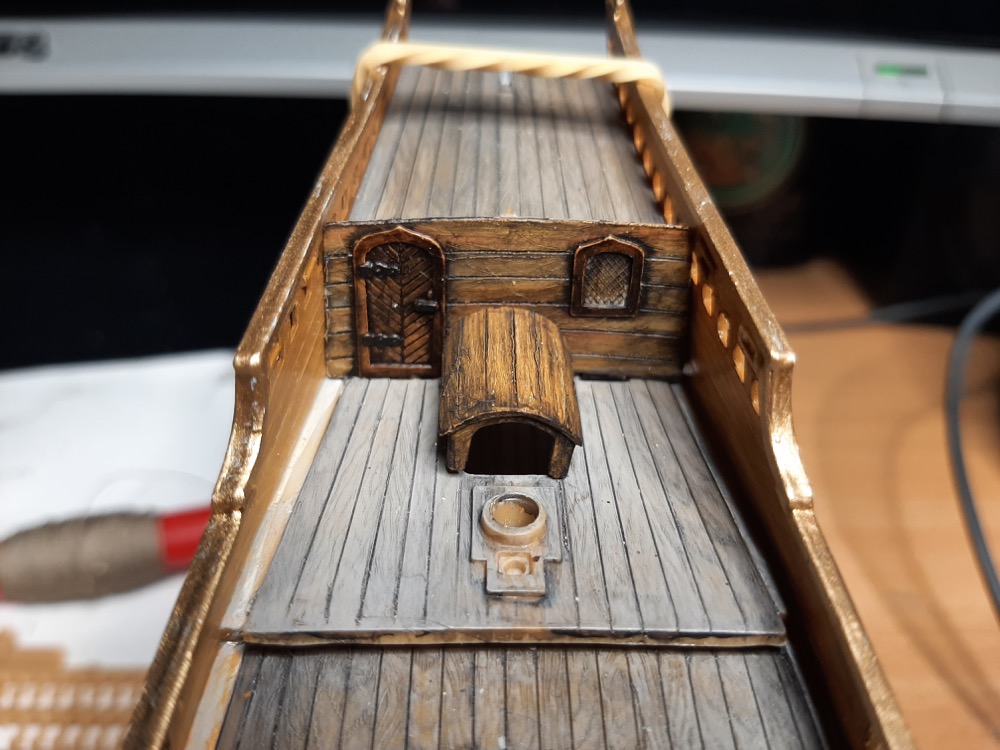

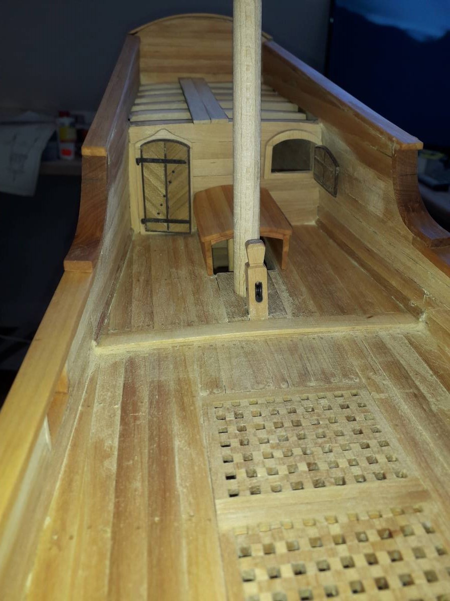

Ich habe den Nachmittag damit verbracht mit das Modell anzusehen und herumzuprobieren. Darüber, die Stufe zu entfernen habe ich auch schon nachgedacht, aber verworfen.
So wie Decks und Rumpf hier verklebt werden wären größere Änderungen an den Rumpfhälften notwendig.
Das letzte Deck will ich etwas weniger Steil ansteigen zu lassen, das ist ohe große Operationen umsetzbar.
Ich spare mir jetzt viele weitere Worte und zeige euch die Resultate meines Probier-Nachmittags.
Es geht los mit Resinabgüssen
aufgedoppelten Stückpforten,
und der Schiffsartillerie
Stellprobe mit den Resinteilen.
Das Resinschott farblich angepasst.
Zum Vergleich nochmal das Original Schott.
Das Ortiginal- und mein "Hobbit- Schott" im direkten Vergleich
und die letzte Stellprobe...
dahin soll die Reise gehen, wenn es fertig wird.

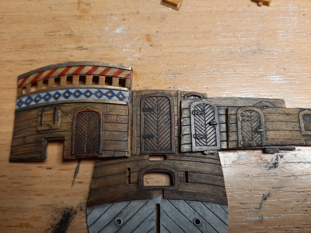

Zum Abschluss alle sichtbaren Türen und Tore im Vergleich...
von links nach rechts, das vordere Schott, der Heckspiegel,das hintere Schott und mein Resinschott...
Das Resinschott hat eine Türhöhe von 11 mm. Das wären bei einem Maßstab von 1:200 über 2 Meter. Damit wäre der Sache durchaus Genüge getan...oder habe ich mich verrechnet...?
Am Heckspiegel wäre dann eher ein Scheunentor angebracht.
Ich finde das Resinschott nicht schlecht, die Hundehütte davor ein klein wenig niedriger geschliffen, das letzte Deck etwas weniger Steil, den Türgriff und das untere Scharnier passend platzieren und der Bau kann forschreiten.
Was meint ihr dazu?
Schönen Abend, Grüße, Marcus

Auch beim korrigierten Maßstab ist das eine gute Lösung. Lass es ruhig so. Nur sollte m. E.die Reling darüber mehr der Deckrundung angepasst sein.

nochmal vielen Dank für die rege Beteiligung, eure Kommentare, Hinweise und Anregungen.
Ich bin immer froh und dankbar, wenn ich am Wissen und der Erfahrung die hier im Forum zusammen kommen teilhaben darf und dadurch meine modellbauerischen Unternehmumgen ein besseres Resultat erbringen.
Ich hätte mir nie träumen lassen, bei meiner Prince oder der Sovereign ein solches Ergebnis zu erreichen wie es nun der Fall ist, mein dank an alle die sich daran beteiligt und das mit möglich gemacht haben.
Der Ansporn etwas besser zu machen kann aber auch zum Fluch werden wie es sich hier zeigt….
Ingo brachte die Idee ins Spiel ein neues Schott zu scratchen, hätte ich das versucht wäre das Problem aber geblieben, wenn ich dem Deck einen niedrigeren Ansatzpunkt gebe ist, muss das Schott deutlich niedriger werden.
Markus bringt viele Punkte an.

Auf den Rat von Chris habe ich mal bei Protector im BB nachgeschaut, bei seiner Hind gibt es keine „Lattenzaun-Reling“ dort st dieser Bereich voll verkleidet.
https://www.wettringer-modellbauforum.de…3047&embedded=1
Die Zeichnungen im Mondfeld habe ich mir auch angesehen, ab Seite 11.
Ausgehend davon lagen die Konstrukteure des Bausatzes richtig.
Die lobenden Worte von Gustav, Erwin und das ok von Schmidt freuen mich sehr…um diesem langen Text auf einen Punkt zu führen, ich werde es so probieren,
das Schott verkleinern, das Deck auch nach hinten etwas heruntersetzen.
Die Stufe bleibt, so wie der Bausatz aufgebaut ist, ist die äußerste Planke des Decks ein Teil der Rumpfhälfte, das wäre zu viel Aufwand.
Außerdem habe ich inzwischen festgestellt, dass der Bereich am fertigen Modell nur sehr schwer zu erkennen ist. Der wird vom Want, und den Segeln ziemlich verdeckt…das nachdem ich so ein Fass damit aufgemacht habe…

ich denke, das erniedrigte Schott könnte auch historisch seine Richtigkeit haben. Es ist unwahrscheinlich, daß das Quarterdeck sich unter dem Poopdeck so weiter fortgesetzt hat (wie es der Revell Bausatz annimmt). In der Regel waren die Türen keine Eingänge, sondern zur Hälfte Niedergänge, was bedeutet, daß das Quarterdeck hier endet bzw. sich nach unten abstuft. Das war sogar bei deutlich größeren Schiffen so. Zwei Beispiele:
In Bsp. 1 sind vermutlich nicht einmal Niedergänge dargestellt, sondern nur Sichtöffnungen. In Bsp. 2 können es, wenn man genau hinschaut, nur Niedergänge sein. Das Quarterdeck kann sich unmöglich unter der Poop stufenlos fortsetzen.
Und die Decks hatten eine deutliche Neigung.
Man findet in Gemälden der Zeit viele derartige Beispiele. Deine Modifikation ist demnach keine Notlösung, sondern viel eher eine wirkliche Berichtigung.
Gruß, Hartmut

Ausgezeichnete Bildargumente, die Lizenz dafür geben, im besagten Problemfall nach Gutdünken zu agieren.
Ich bin einmal ein paar Stunden auf dem Nachbau der Halve Maan (1609) mitgefahren, und obwohl das eine Hollywood-Replik war, hatte ich nicht das Gefühl, dass dieses Fahrzeug für lebende und aufrecht gehende Menschen gebaut worden war.
Sonntag, 11. April 2021, 12:34
Ich hatte noch nie das Vergnügen auf einem Segler mit zufahren, allerdings habe ich die Batvia besucht und kann mich erinnern, dass man besser überall den Kopf einzieht...ich durfte auch erfahren wie es sich anfühlt wenn man nicht daran denkt.
Das letzte Deck erschien mir recht steil, dort zu laufen und zu stehen war eher unangenehm.
Danke Hartmut, für deine Bilder! Nun muss ich wirklich kein schlechtes Gewissen mehr haben am Schott zu feilen!
:ok:

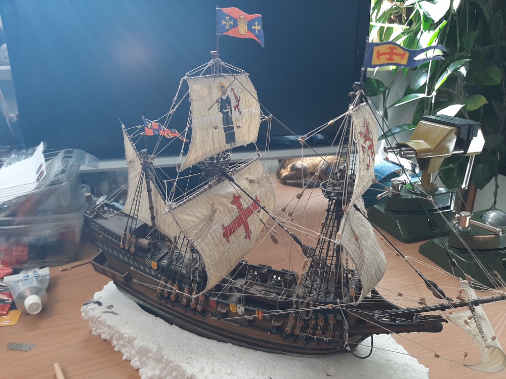

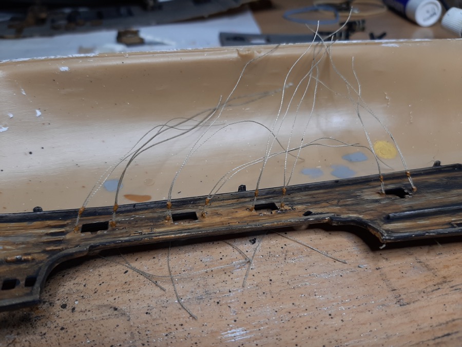

Hier nochmnal Bilder vom fertigen Modell, der Bereich des Schotts ist wirklich nicht mehr gut zu erkennen.
Anstatt das Originalteil zu verkleinern nehme ich jetzt gleich mein Resinschott. Das Scharnier entfernt, ein Messingteil vom Ätzteilrahmen kurz angedremelt und schon ist ein neues Scharnier dran.

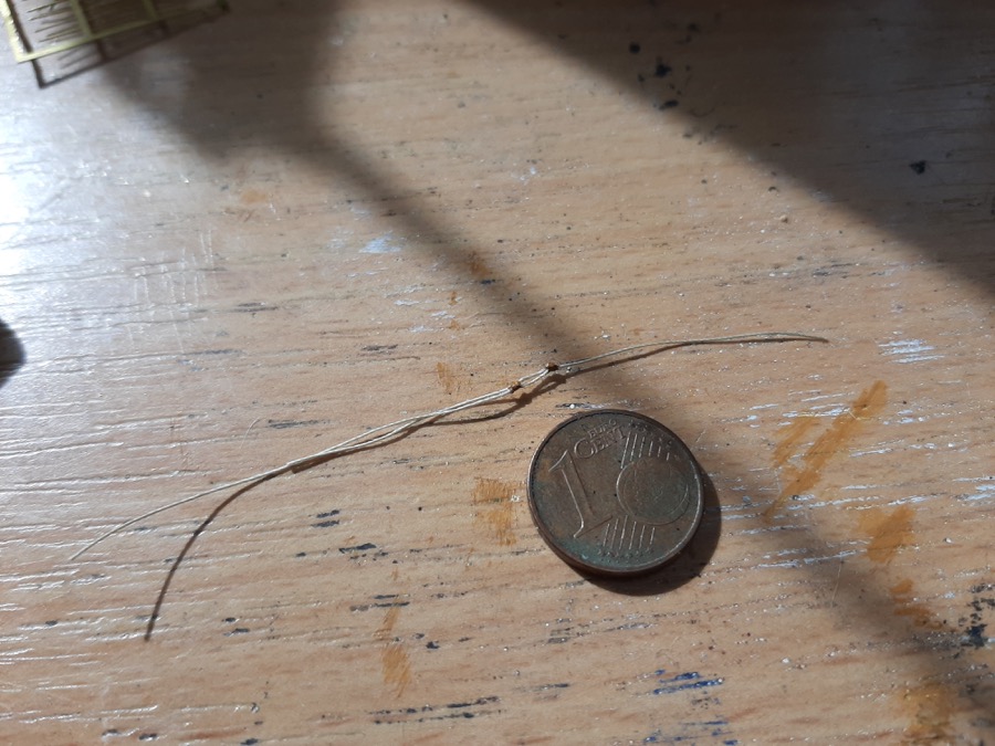

Ich habe im Sovereign BB schon angedeutet, dass ich überlege Blöcke zu faken, wenn meine ca. 2 mm Blöcke zu groß sind.
Hier ziege ich euch wie ich das tun will und was dabei heraus kommt...
Mit einer Garnschlinge fängt es an,
EIn zweites Stück Garn anknoten
Mit Sekundenkleber fixieren
Etwas Farbe...
In Serie ieht das so aus...
Mit Maßstabscent
Am Rumpf angebracht, dazu habe ich einfach ein Loch gebohrt, das Garn durchgeführt, geklebt und das überstehende Garn mit einem Skalpell abgeschnitten, etwas Farbe um den Rest des Lochs zu kaschieren und gut.
So sieht es bei der Stellpobe aus.
