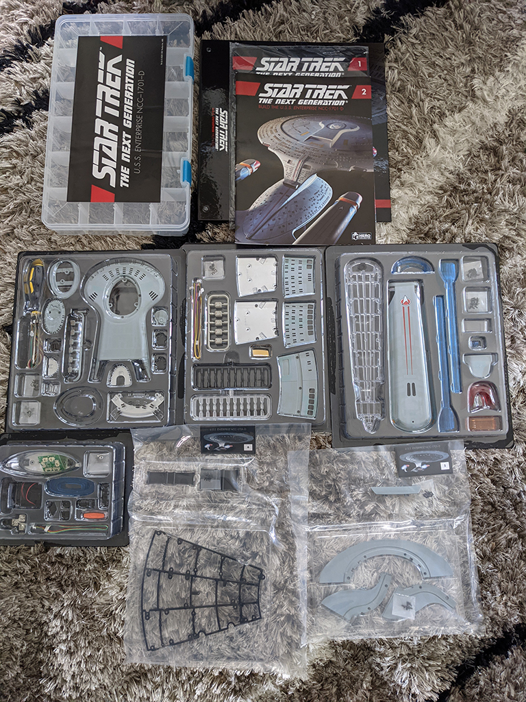

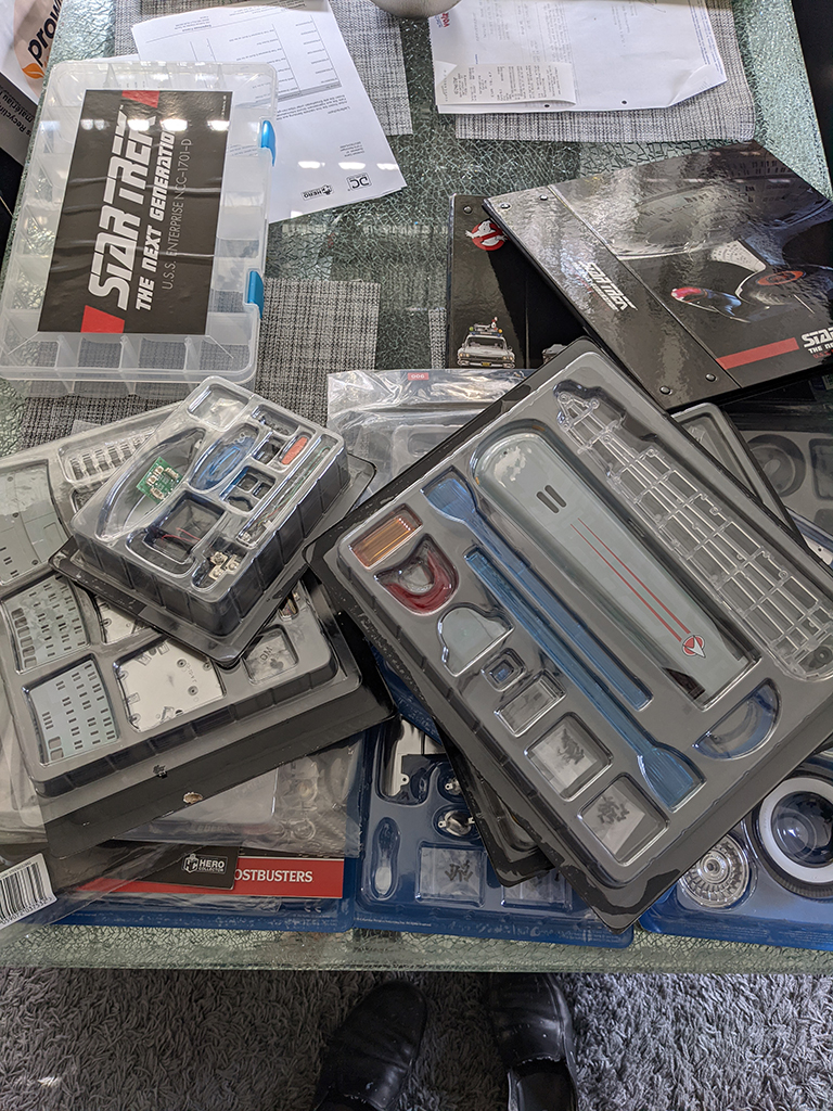

Heft 1 & 2
Gestern kam, zusammen mit dem Ecto 1 auch die Lieferung der ersten beiden Hefte der Enterprise D an.
Erst einmal alle Teile genau begutachten... Das Aztec Pattern gefällt mir RICHTIG gut :)
Der Zusammenbau der ersten Teile ist völlig unproblematisch, daher habe ich davon Aktuell keine Bilder - bei den nächsten Ausgaben werde ich aber häufiger den Zwischenstand dokumentieren ... Versprochen :)
Hier hat erst einmal die Euphorie und der Tatendrang gegenüber der Dokumentation gesiegt... ;)
Ähnlich wie bei Wayne, werde ich diese Bauteile hier wohl in einem dunkleren Grau lackieren und dann auf die Beleuchtung an dieser Stelle verzichten...
Ich bin zudem noch am überlegen, ob ich - ebenfalls bei Wayne abgeschaut - das Brückenfenster freilegen soll um es zu beleuchten und ein Positionsblinklicht hinzufügen werde.
Hier habe ich mich allerdings noch nicht entschieden... aber es bleibt ja auch etwas Zeit :)

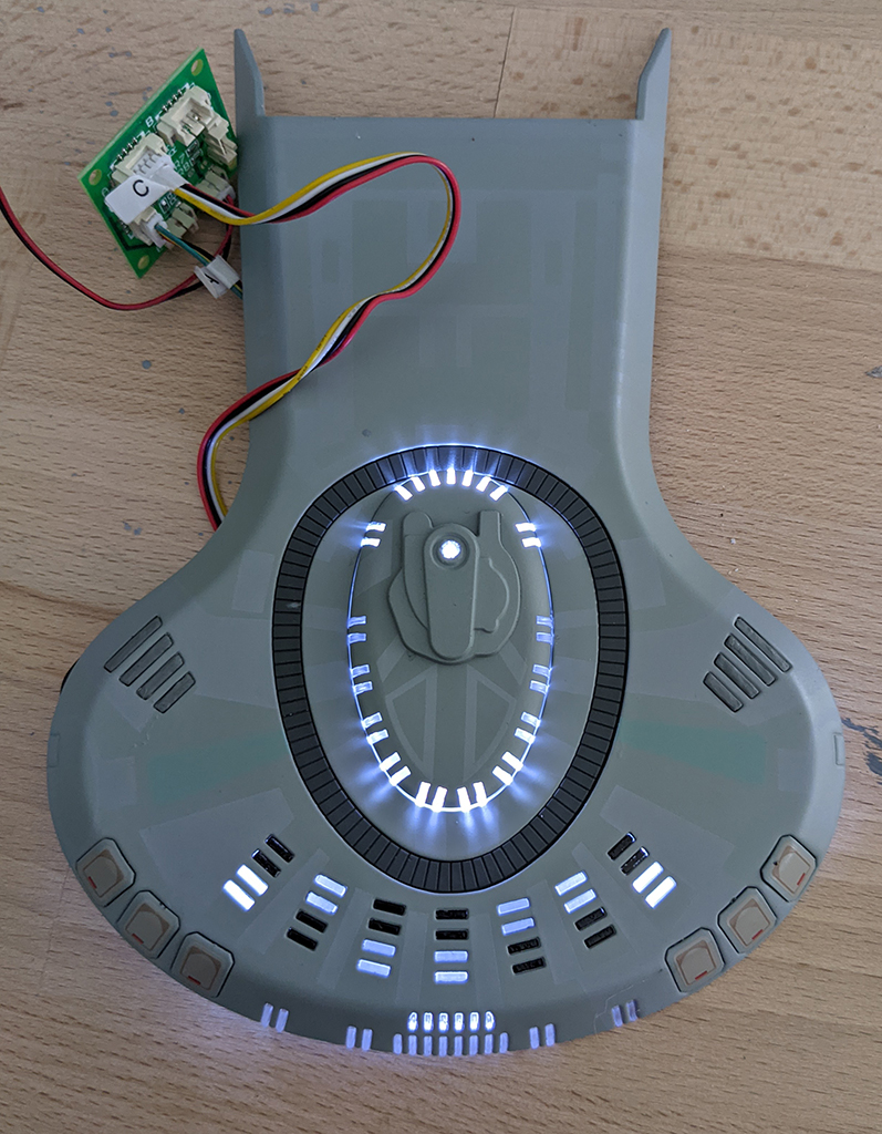

Eventuell wird die gesamte Elektronik später über einen Arduino oder so laufen... mal schauen.

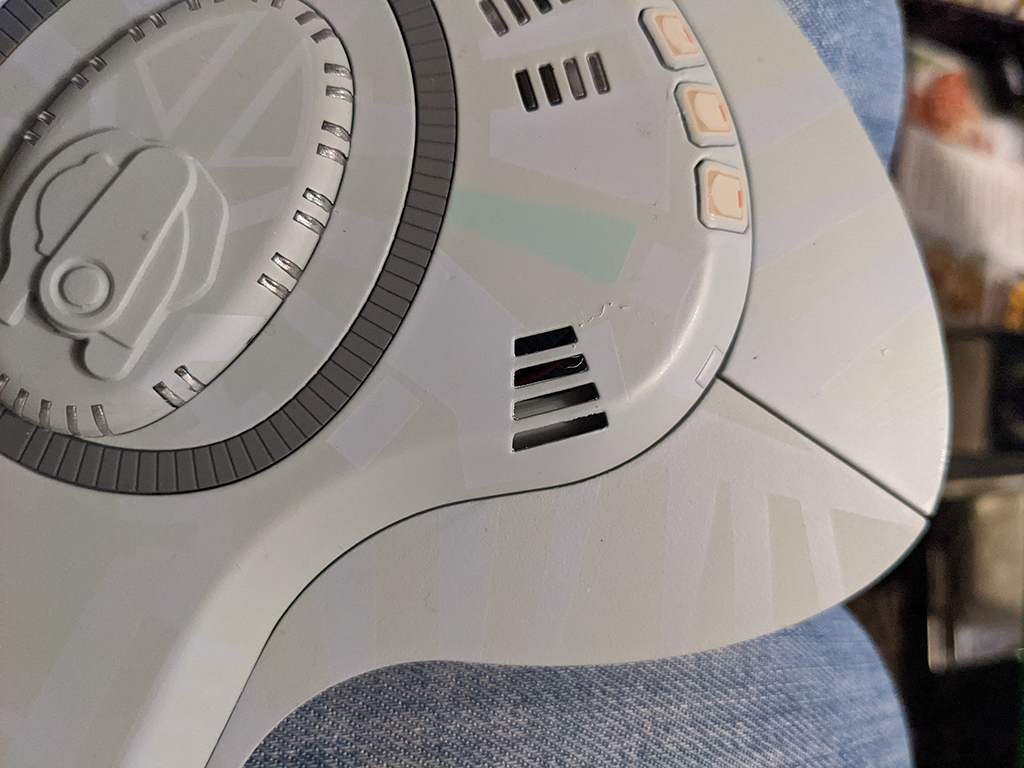

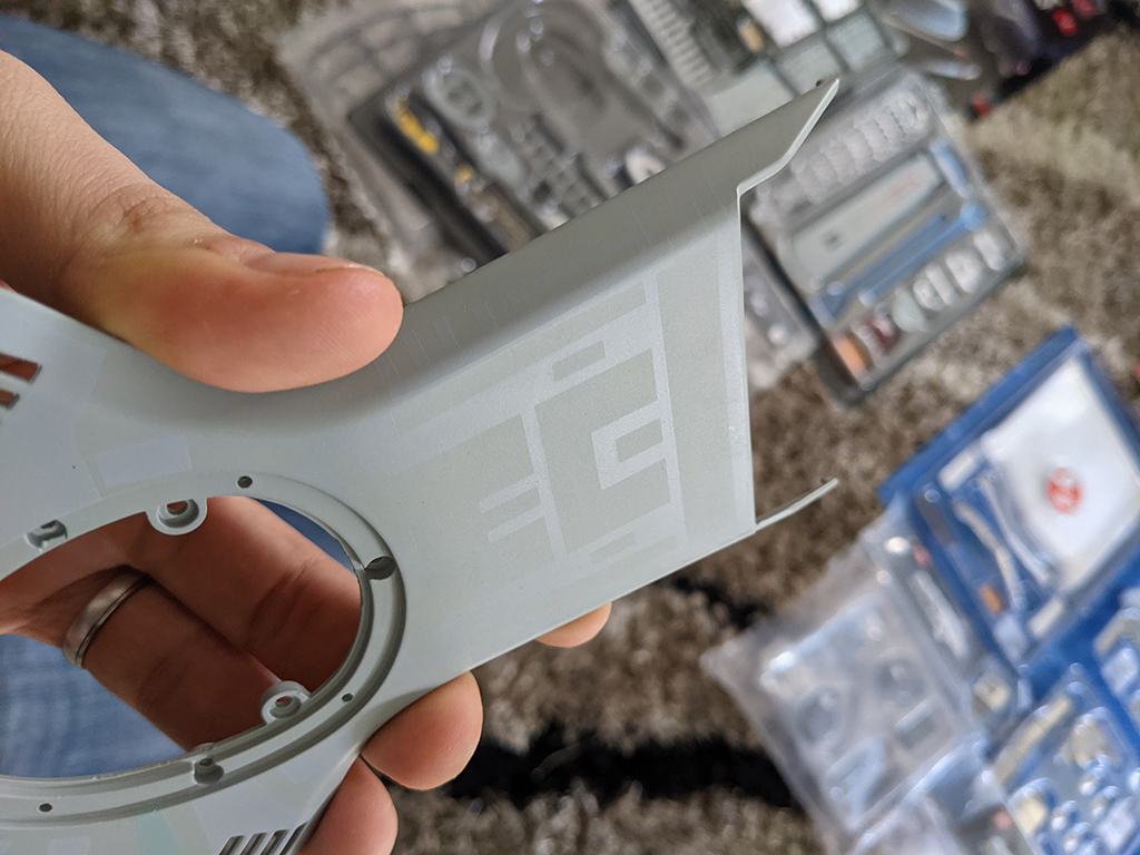

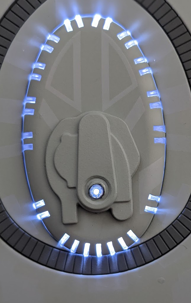

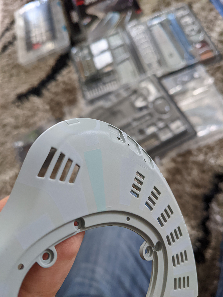

Nacharbeit bedarf es allerdings auch ... ich bin mit der Lackierung einiger der Fenster an der Brückensektion nicht happy... im Beleuchteten Zustand ist mir das zu schwach - und hier wird noch einmal der Pinsel angesezt!

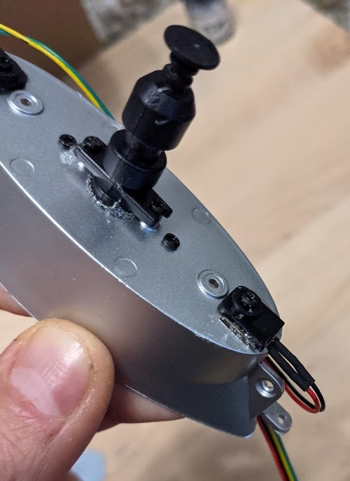

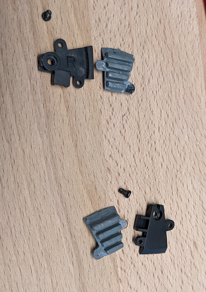

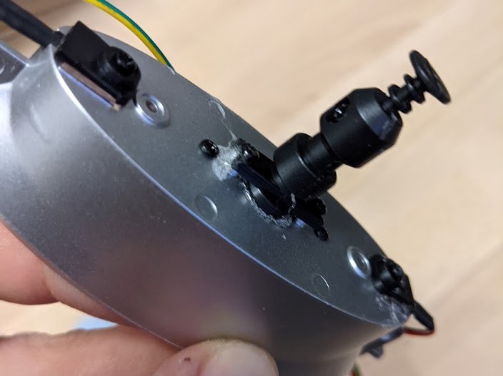

Ein weiterer Negativer Punkt waren leider die Bauteile der Deflektorschüssel...
Hier scheint die Kunststoffmischung zu hart zu sein und mir sind sehr viele der Schrauben-Löcher beim verschrauben aufgebrochen bzw. die schrauben haben schlicht und ergreifend das Gewinde so herausgeschnitten, dass keinerlei Halt gegeben war.
Entsprechend oft kam hier also der Modellbaukleber zum Einsatz... :motz:

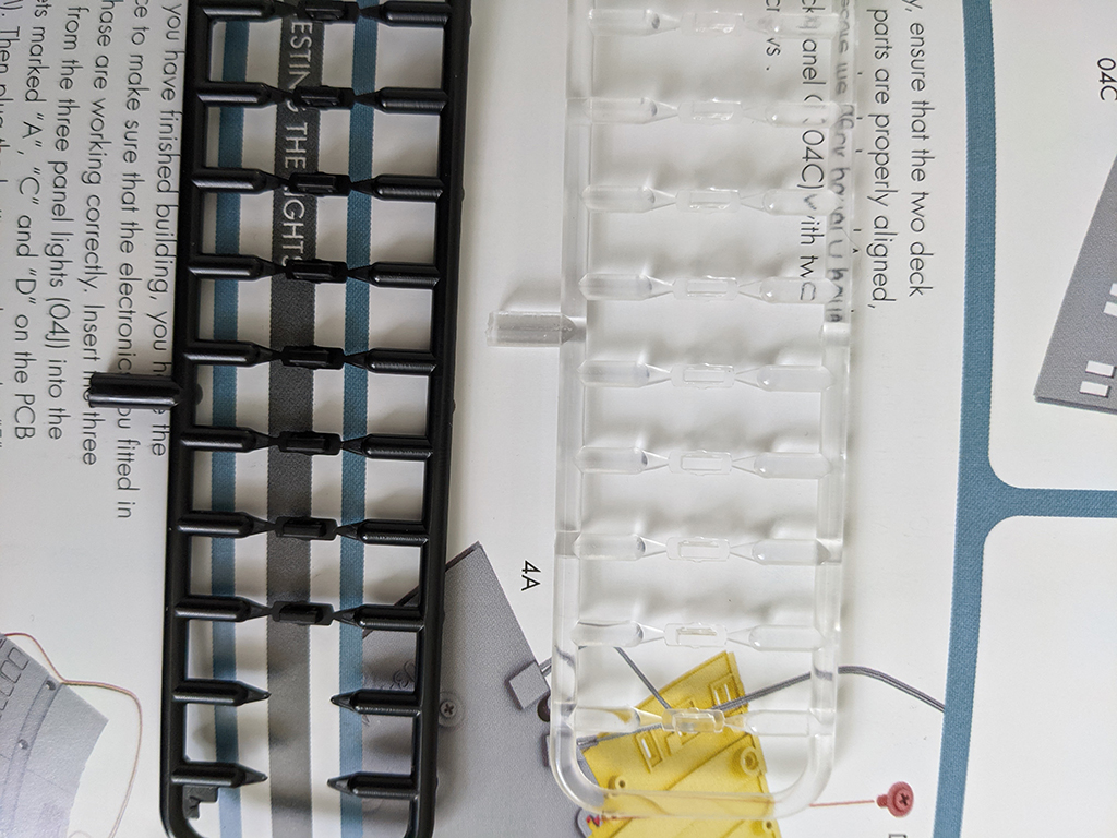

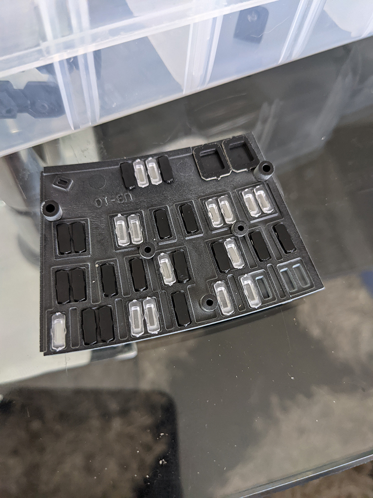

Einsetzen der Fenster in der Untertassensektion:
Jedes Fenster der Untertassensektion ist ein einzelnes Bauteil.
Das Einsetzen erfordert daher etwas Geduld... :D

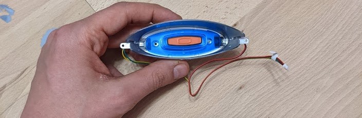

- Warpgondel:

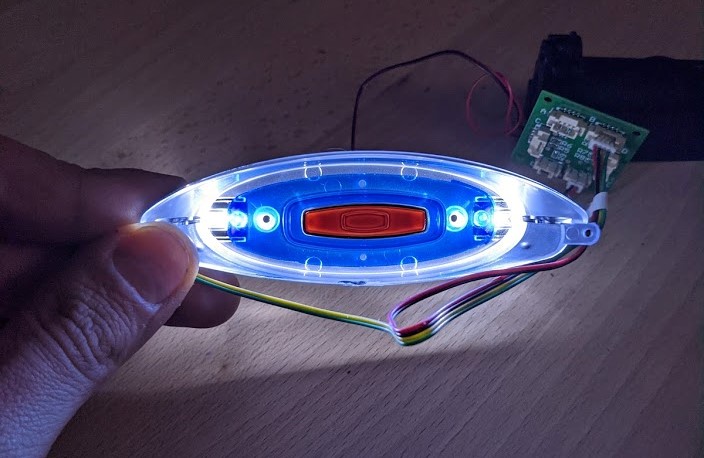

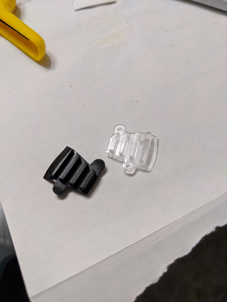

Ich bin am überlegen, das orange-Transparente Bauteil ggf. mit Gold / Kupfer zu lackieren...
Keines der Referenzbilder, die ich bisher gefunden habe, zeigen diesen Bereich beleuchtet oder Transparent.
Ebenfalls überlege ich, das rote Kunststoff vom Bussard-Collector ggf. zu ändern - da dieser auch kein reines "klares" Bauteil sein dürfte... allerdings verlinke ich hier jetzt nicht auf die beispiel-Bilder...
Wo genau soll das sein? Kannst Du bitte mal die Stellen auf den Bildern markieren.
Das ist echt `ne Überlegung wert. Kupfer, denke ich, trifft es wohl am ehesten.

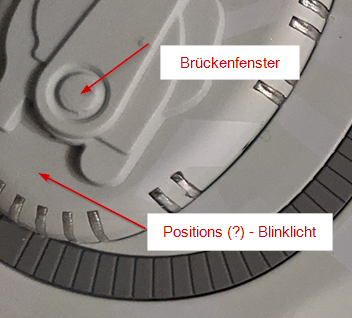

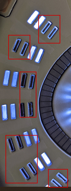

Hier mal die Bilder mit entsprechenden Markierungen :)
Bei den nicht beleuchteten Fenstern an der Brückensektion stört mich, dass nur der obere Teil der Fenster lackiert ist.
Dies liegt aber daran, dass diese Fenster, anders wie die Teile bei der Untertassensektion ein komplettes Bauteil ist.
Hier werde ich das Bauteil entsprechend abkleben und die abgedunkelten Fenster noch einmal nach lackieren.
Welches Fenster meinst Du da genau?
Und hier die Brückensektion.
In einigen Szenen ist zu erkennen, dass es über der Brücke ein Fenster gibt - gerade in der Filmszene "Treffen der Generationen", wenn die Enterprise ihre Bruchlandung auf dem Planeten macht, geht dieses Fenster zu bruch.
Daher ist die Überlegung, den Bereich auf zu bohren und dann wieder Transparent zu verschließen...
Wie ich das genau machen könnte, weiß ich noch nicht... Es könnte aber ggf. mit UV-Resin in klar funktionieren - oder aber mit Klarem Epoxyd-Kleber ...
Zudem könnte hinter der Brücke ein Blinklicht eingebaut werden... da die Beleuchtung der Enterprise nach jetzigem Stand nur Statisch ist (und es noch einige Blinklichter mehr sein könnten am Ende)

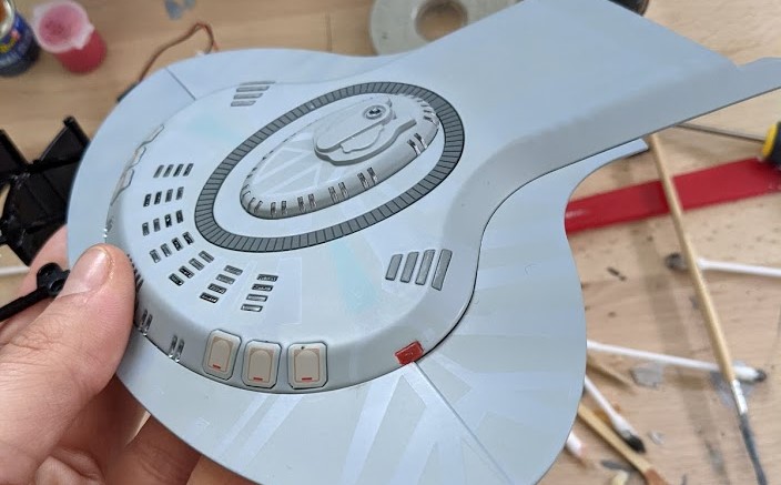

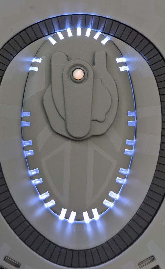

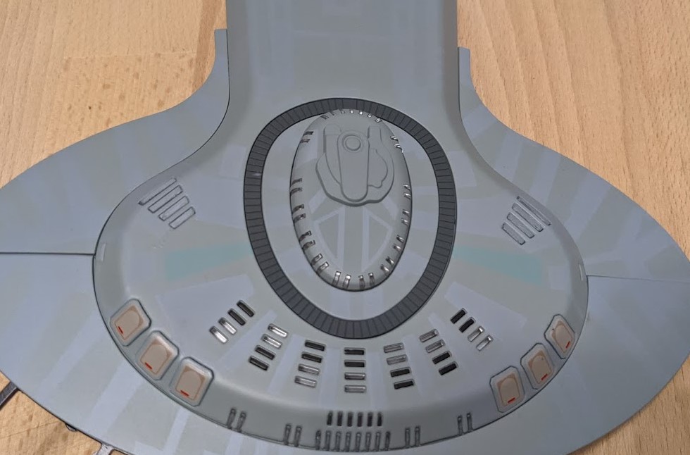

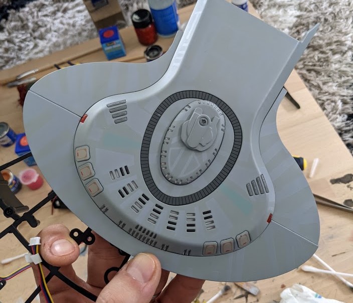

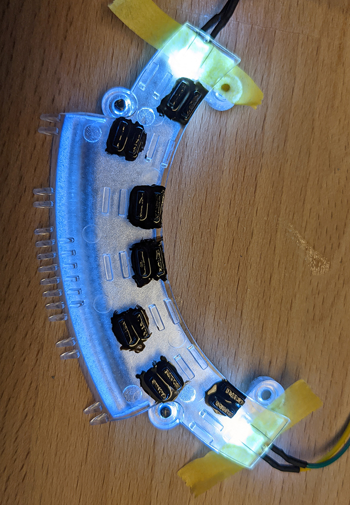

Die "Notauslassventile", welche im Originalbausatz auf der einen Seite Beleuchtet sein sollten - und auf der anderen Seite der Brücke in Schwarz sind, wurden jetzt von mir neu Lackiert.
Eigentlich wollte ich einen etwas dunkleren Grauton wählen, hatte aber auf die Schnelle keinen gefunden... Revell 76, welchen ich bereits angemischt hatte - stellte sich als FAST identische Farbe zur Hülle heraus... kann man also auch generell gut als Grundfarbe verwenden :D
Lackiert und Montiert sieht das ganze jetzt so aus...
Die Fenster wurden bisher noch nicht nachbearbeitet... das werde ich ggf. am Wochenende machen... oder irgendwann anders zwischen irgendwelchen Bauschritten :D
Zudem habe ich in den ersten Beiträgen keine Bilder der Deflektorschüssel gezeigt.
Wie schon geschrieben, hatte ich bei diesen Bauteilen leider Probleme mit den Schrauben - die Aufnahmen sind zum Teil heraus gebrochen - oder die Schrauben haben kein Gewinde in das Kunststoff geschnitten - sondern innen komplett ausgefräst.
Ich bin mir nicht Sicher, ob dies ggf. ein Serienfehler sein könnte - da ich auch von ähnlichen Problemen bei diesen Bauteilen von anderen gehört habe.
Definitiv scheint das Kunststoff aber ein wenig zu hart zu sein für die Verschraubungen.
Da aber alle betreffenden Stellen nicht Sichtbar sein werden, kann das gut geklebt werden.
Sauber ist zwar etwas anderes, aber mein Revell Spezial ist schon etwas zäh und die anderen Kleber waren in irgend einem Schrank vergraben und nicht greifbar.

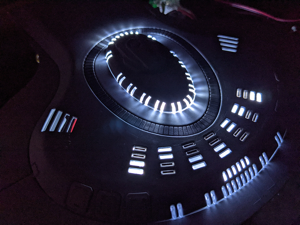

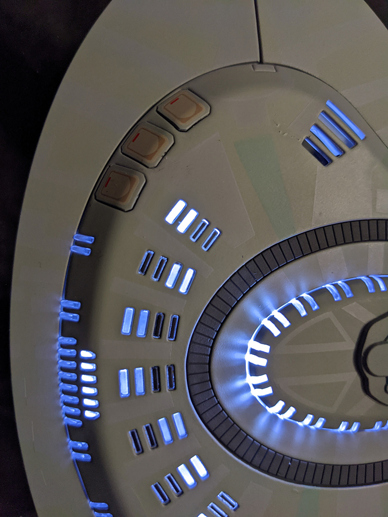

Und so sieht das ganze Beleuchtet aus:
Ein weiteres "Thema" für mich ist die Warpgondel. Ich hatte ja in meinem Beitrag die Frage gestellt, ob das Transparent-Orangene Bauteil ggf. neu lackiert werden sollte, da ich es in keinen Aufnahmen als Transparent erkennen kann.
Gerüchten zufolge, soll dieses Bauteil wohl in kommenden Ausgaben noch einmal ausgetauscht werden.
Ob da etwas dran ist, wird sich dann ja zeigen :)
Samstag, 20. März 2021, 12:06
Hi, ja dass ist richtig. Die Gelb/Orangenen Streifen sind am Original nicht transparent.
Aber ich denke, das war eine Kompromisslösung seitens des Herstellers um es einfacher zu machen.
Denn wenn man es ganz genau nimmt (und sich die original Studiomodelle anschaut), sind die Bussardcollectoren am Original im Auszustand nicht Rot-Orange, sondern Milchig-transparent.
Von den "blauen Warpstreifen" ganz abgesehenl, die im Auszustand eine Rost-Kupfertransparente Farbe haben und nur im Betrieb blau leuchten.
Beim 60cm Fertigmodell von Chronicle Collectibles hatte man es "richtig" gemacht:
(ich hoffe man darf hier Bilder auf externe Seiten verlinken)
Beleuchtet
Unbeleuchtet
Quelle

Ich habe heute mit der zweiten Phase angefangen. Was mir auffällt ist, dass die kleinen Fenster und Escape Pods nicht halten, ohne dass sie mit einem Tropfen Kleber fixiert werden. An sich nicht schlimm, allerdings für Grobmotoriker mit Wurstfingern wie mich schon herausfordernd, was Geduld und Genauigkeit betrifft. Ansonsten stimme ich zu: die Schrauben sind teilweise zu dick ( siehe Batteriefach und Deflektor. Beim Deflektor habe ich auch eine Anbringung kleben müssen. Aber das ist jammern auf hohem Niveau. Apropos: ist mir da was entgangen, oder lagen keine Batterien bei.
Und: gibt es jemanden, der die Beleuchtung am Ende über Steckdose ansteuert? Dann könnte man das mit einer Fernbedienung koppeln. Da wäre ein "How to" höchst interessant.

Heute habe ich mich dem Dom der Brücke gewidmet...
Mit einem feinen Modellbau-Handbohrer erst einmal so gut es geht mittig ein Loch gebohrt... Durchmesser war glaube ich 0.2 oder 0.3 - dann mit einem etwas dickeren Bohrer noch einmal nach gearbeitet.
Dies durch die oberste Schicht und die darunter liegende - dann kommt man genau an der Reflektorschicht für die Fenster heraus.
In die Brückensektion dann - von unten - einen Tropfen Revell Crystal Clear Plastikkleber eingebracht - durch den Pinsel geht das wunderbar!
Die entstandene Kappe dann auf einem Brett etwas glätten - der Kleber muss dazu aber noch Flüssig sein.
Durch den Milchigen Kleber kommt schon genügend Licht durch - hat etwas :)
Wenn dieser Ausgehärtet ist, sieht es so aus:
Den Rand habe ich dann noch mit einem sehr feinen Pinsel und etwas Revell #76 grau ausgebessert und nach lackiert.
Beleuchtet
Unbeleuchtet
Quelle

So, heute ging es mit ein paar Kleinigkeiten weiter...
Ich habe noch einmal die Emergency-Vents neu bemalt - wie zuvor geplant in einem dunkleren Grau.
Zudem habe ich mich dem Light-Leak an den Fenstern der Brücke gewidmet.
Wir erinnern uns: Das sieht von Haus aus so aus:
Alles noch einmal außeinander bauen - und mit einem feinen Pinsel in Schwarz nach bemalen.
Dabei ganz wichtig: Die Seiten der Fenster:
Nach dem Trocknen wieder alles zusammengebaut... und das ist das Ergebnis :)
Es sind nur noch ganz leicht stellen erkennbar, in denen das Licht durch scheint... im Vergleich zu vorher, aber kaum noch der rede wert :)

Klarsicht-Teile sind nur Lackiert !
In einem Beitrag auf Facebook bin ich über den Hinweis gestoßen, dass die blauen Klarsicht-Teile der Warpgondel offenbar NICHT aus blauem Kunststoff bestehen, sondern lediglich clear-Blue lackiert sind.
Ein Baufreudiger wollte wohl die Teile in Kuper lackieren - und hat es dann geschafft, durch das Lösungsmittel die blaue Farbe der Teile ebenfalls zu lösen.
Ich bin gerade schwer am überlegen, mir von Eaglemoss ggf. diese Teile zusätzlich zuschicken zu lassen um damit ein wenig herum zu experimentieren.
ggf. könnte man diese Tatsächlich wie im Original lackieren und dann mit blauen LEDs beleuchten, anstatt sie blau zu belassen und dann weiße LEDs zu nutzen...
*überleg*

In einer Facebook Gruppe bin ich darauf aufmerksam geworden, dass Eaglemoss ein weiteres, kleines Detail zwar im Modell in der Form berücksichtigt hat, dieses aber leider nicht lackiert wurde.
Nach einer kurzen Recherche im Ineternet ist mir aufgefallen, dass dieses Detail auf nahezu jedem Bild anders dargestellt wird... manchmal ist es gar nicht vorhanden - manchmal unterscheidet sich die Position ein wenig - und manchmal auch die Form..
Aber - allen gemeinsam: es ist ein dunkleres rot...
Da das Modell diesen Bereich in der Form bereits hervorgehoben hat, habe ich eine Mischung aus Karminrot und etwas von meinem schwarzen Washing genutzt um den Bereich einzufärben:

Hast du die LED, die eigentlich bei einem der "Ventile" verbaut ist, woanders untergebracht oder erstmal weggelassen?
Btw. ich habe sie jetzt auch abonniert - muss das Ding einfach haben :)
Montag, 22. März 2021, 17:35
Die LED, welche bei dem Ventil verbaut wird, habe ich erst einmal weg gelassen und sie liegt derzeit als Ersatzteil herum.
Mal schauen, ob sie an einer anderen Stelle verwendung finden kann - oder ggf. in einem anderen Bausatz zum Einsatz kommt...
