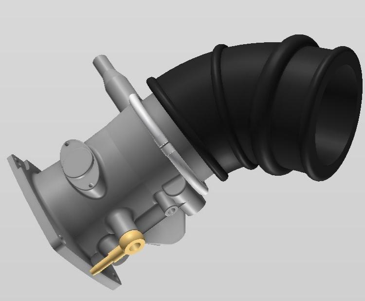

So, Die ersten 3d Zeichungen für neue Teile sind fertig und bereits im Druck.
Ich habe die Lichtmaschiene , Benzinpumpe und den Kühler neu gezeichnet , dabei habe ich versucht so original wie möglich zu arbeiten. Es gibt viele Fotos und und zeichnungen von diesen Motor daher habe ich mich auf das Baujahr konzentiret.
Für verbesserungen oder anregungen bin ich dankbar.
Nächte Woche werde ich die Teile in Metall gießen und ausarbeiten.

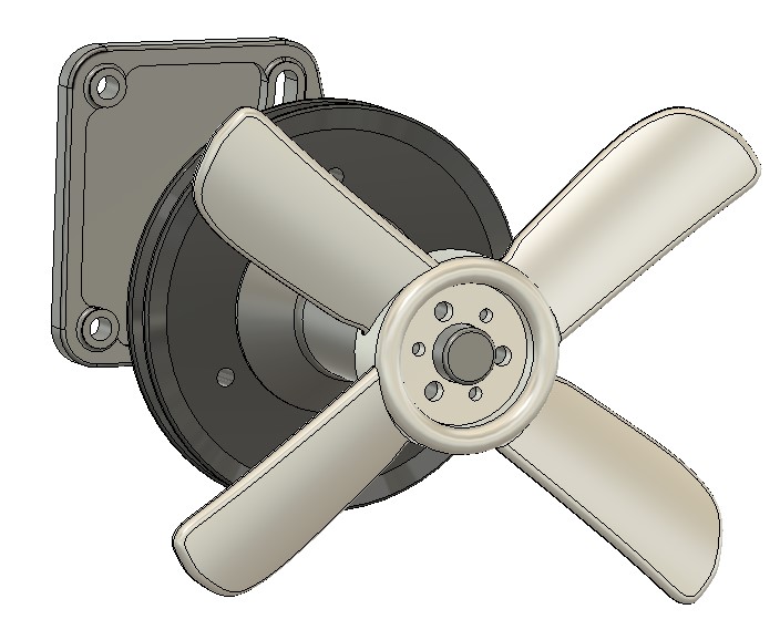

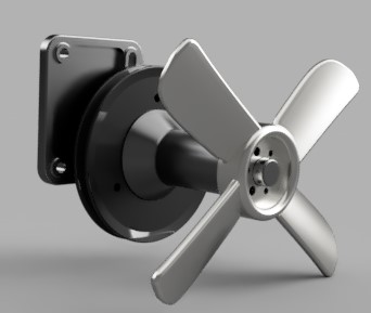

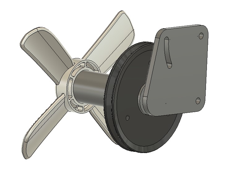

Neue Motorteile gezeichnet
Hallo zusammen.
Heute habe ich mal wieder Gezeichnet ( Konstruiert) Das originale Lüfterrad aus dem Bausatz ist nicht gut gelungen daher habe ich es neu Konstruiert. Der Druck findet breits statt und am Wochenende werde ich viele gedruckten Teile in Metall gießen.
Bin gespannt ob alles gelingt.
