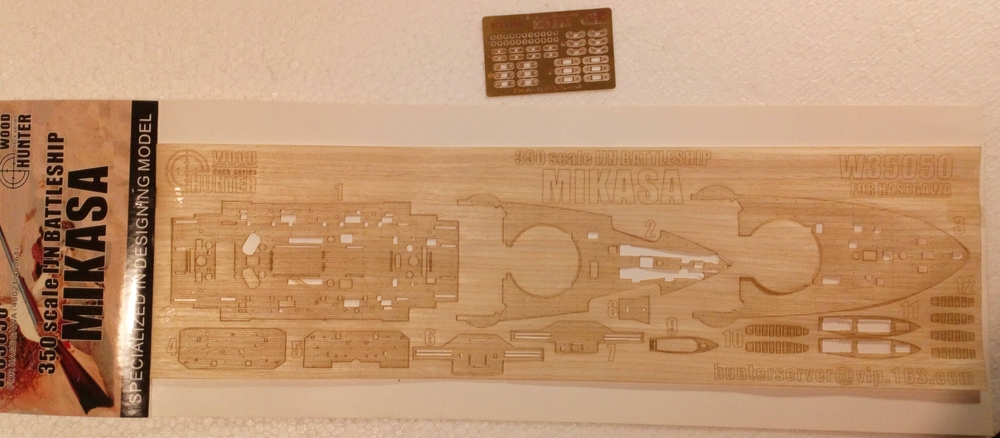

Holzdeck von Hunter..
..zu dem auch eine kleine Ätzplatine mit Kohlenluken und Seiltrommeln gehört.

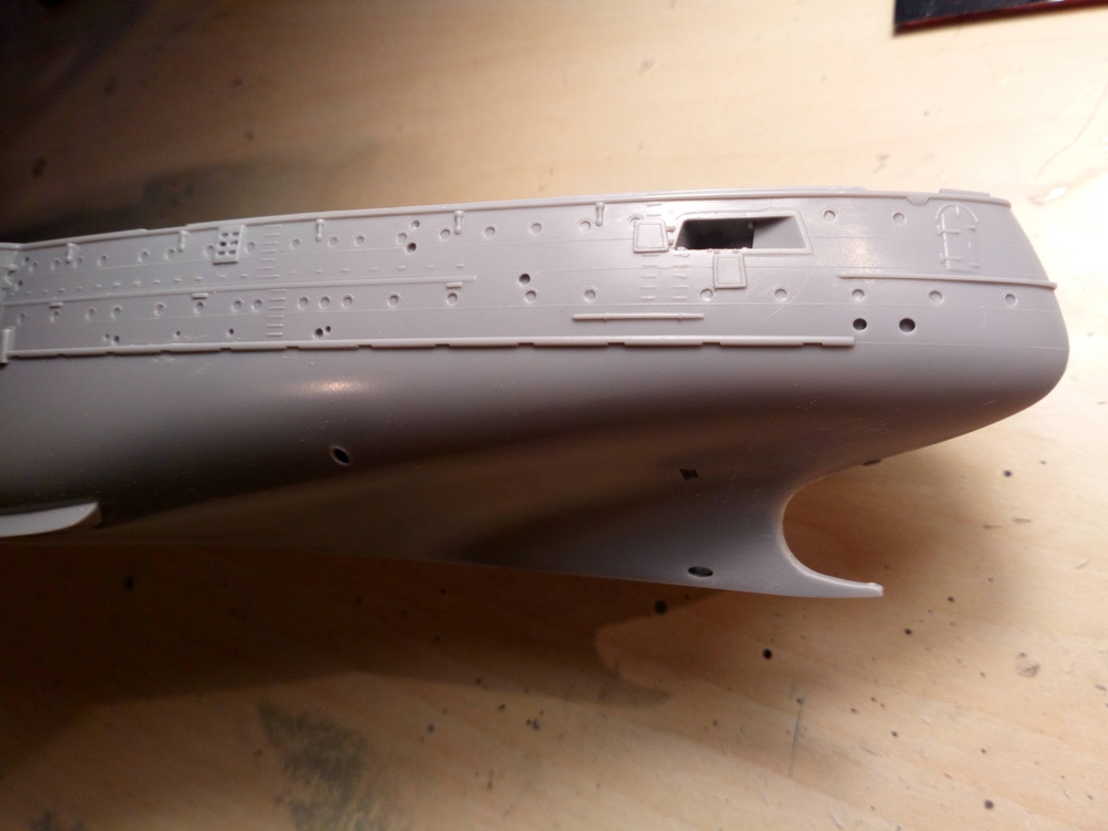

Oberhalb der Wasserlinie ist die Oberfläche sehr schön detailiert, unterhalb dafür nur sehr sparsam. Eigentlich gar nicht, es gibt nur die Öffnungen der 4 seitlichen Torpedorohre..

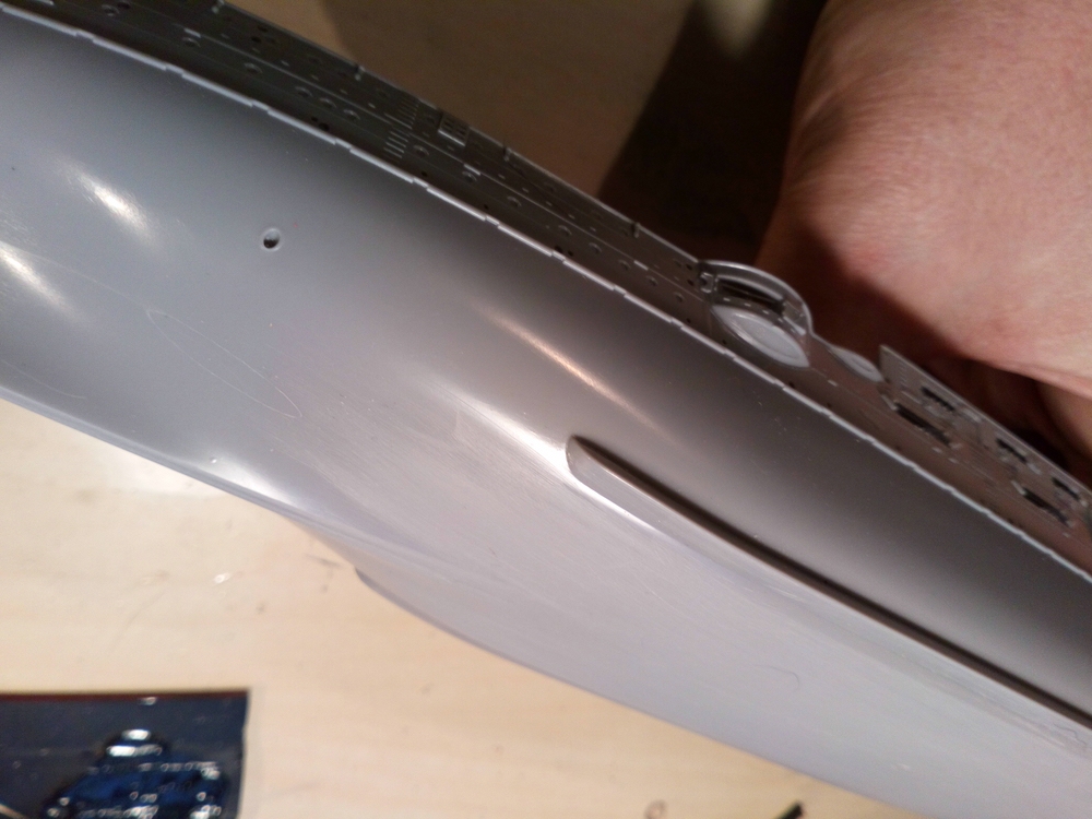

..und die klotzigen Schlingerkiele. Diese müsste man aus dünnem Sheet neu machen, wenn man davon später noch was sehen würde. Ist hier aber nicht der Fall, weil ich das Modell fest auf Ständer montieren werde. So sieht man sie nur von außen, und da sehen sie gut aus. Trotzdem, bei einem Bausatz dieser Preisklasse ein Kritikpunkt.

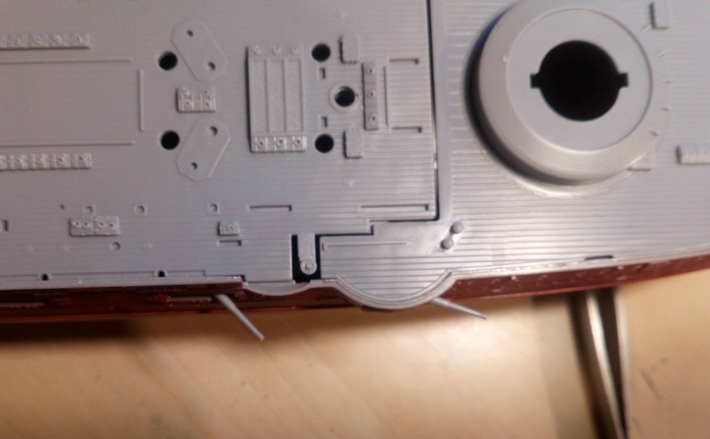

Probeweise die Decksteile eingelegt, passen ganz gut.
Die Spalten verschwinden später unter Aufbauten.

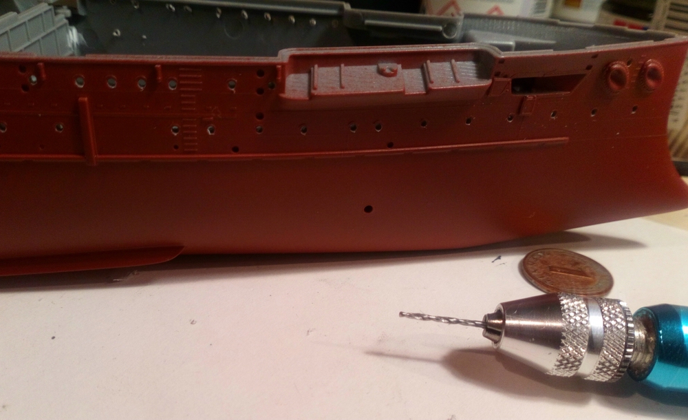

Und die ungeliebte Tätigkeit Bullaugen aufbohren erledigt. Die Anordnung ist vorbildgerecht asymetrisch, Lob an den Koch!

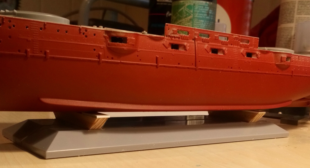

Um das Modell selber nicht so oft anfassen zu müssen, habe ich mich zunächst um den Ständer gekümmert.
Diese Wellen gefallen mir nicht, erinnern mich zu sehr an Käpt´n Blaubärs Tratschwellen. Sowieso mag ich es da ja eher schlicht.
Einfache Kanthölzer, und von unten zwei Spaxschrauben reingedreht (natürlich vorgebohrt).

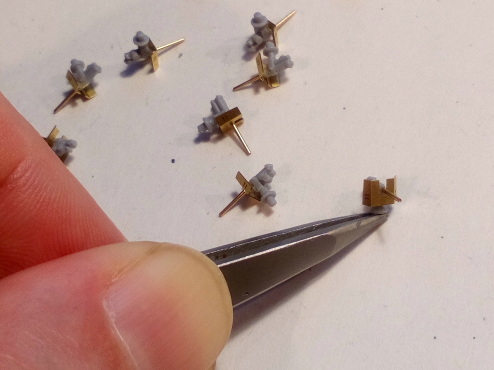

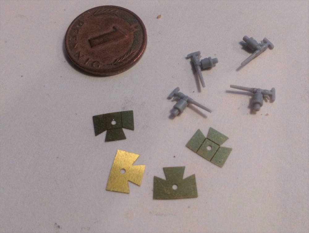

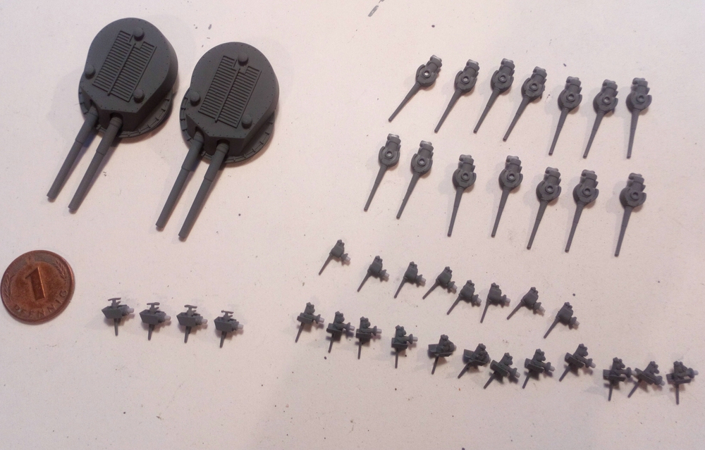

Sonst baue ich ja meist zwischendurch immer ein oder zwei Flakgeschütze, um das nervenaufreibende Gefriemel zu verteilen, aber das ist hier nicht nötig, 1902 waren Flugzeuge noch Science Fiction. Dafür waren Torpedoboote eine ernstzunehmende Bedrohung, zu deren Abwehr zahlreiche leichte Kanonen an Bord waren. Und, wie sollte es anders sein, gibt es über die genaue Anzahl und Anordnung unterschiedliche Angaben...
Das kann aber schon seine Richtigkeit haben, Japan hattte nämlich für diese 47mm und 76mm-Kanonen Lizenzen erworben und produzierte sie selbst, Änderungen der Bestückung waren kein Problem.
Das hier sind 76mm mit kleinem halbkreisförmigen Schutzschild für Kasemattaufstellung (8x) und ohne (12x). Dazu die zweckentfremdeten 127mm-Rohre in 1:700.

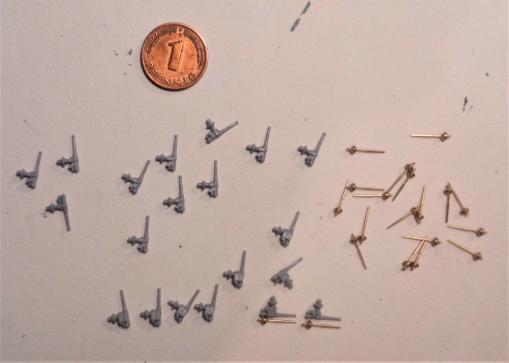

Eduard liefert gleich verschiedene Schutzschilde und keinen Hinweis, welche wofür gedacht sind. Ich habe mich für die Form entschieden, die heute beim Museumsschiff zu sehen ist. Das ist angeblich im Bauzustand 1902, allerdings stimmt da so einiges nicht. So sind von den leichten Kanonen nur einige Symbolexemplare an Bord, und die Torpedonetze fehlen gänzlich.
Für die 47er habe ich keine Metallrohre. Hatte überlegt, dafür 0,5mm Draht zu nehmen, habe mich dann aber doch für die konischen Plastikteile entschieden.
Mit Schutzschild und dünner gefeilter Richtstütze sind sie ganz ok.
Und wo ich schon mal dabei war, auch den Master-Rohrsatz verarbeitet.
Die 152er Kasemattgeschütze werden eingeclipst, das musste ich natürlich zuerst ausprobieren. Sie sitzen sehr locker, später werde ich sie festkleben.
Irgendwo längsseits gehen war mit dieser Geschützanordnung nicht möglich!
Sägen, feilen, körnen, bohren...

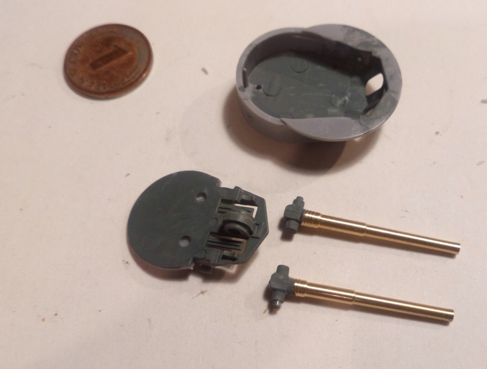

Die Haltestifte der Rohre haben 1,0mm, um etwas ausgleichen zu können, bohre ich 1,1mm und nehme etwas mehr Sekundenkleber.
Die Türme sind recht simpel aufgebaut. Hier kam das erste mal graue Farbe ins Spiel. Hasegawa gibt Gunze/Mr.Color Dungelgrau2 an, auf Tamiya umgeschlüsselt ist das XF-24 Dark Grey. Ich habe mich aber für das etwas hellere XF-75 Kure Grey entschieden, Standardfarbe der IJN.
Nach Plan zusammengesetzt und mit höhenverstellbar belassenen Rohren sieht das so aus. Geht ja gar nicht! In der Seite müssen sie schon parallel sein..
Also mit sachter Gewalt zusammengezwängt, 6mm von Mitte zu Mitte, und in diesem Zustand Tamiya Extra Thin Kleber hineinlaufen lassen. Pause über Nacht..

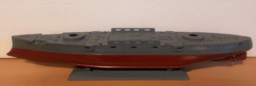

Und die erste größere Luftpinselung. Bis auf vier kleine Kasemattgeschütze ist das die gesamte Batterie. Schon beeindruckend!
Und gleich Rumpfoberteil und Decks mitgemacht. Der Rumpf bekommt einige Decals, also gleich Glanzlack aus der Dose hinterher.

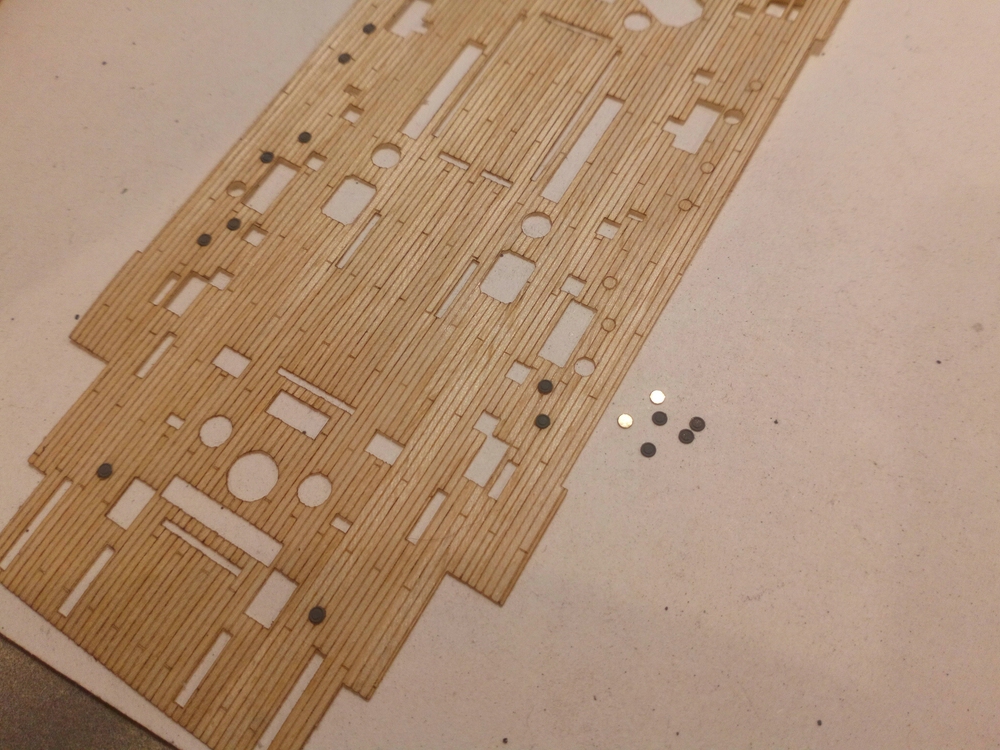

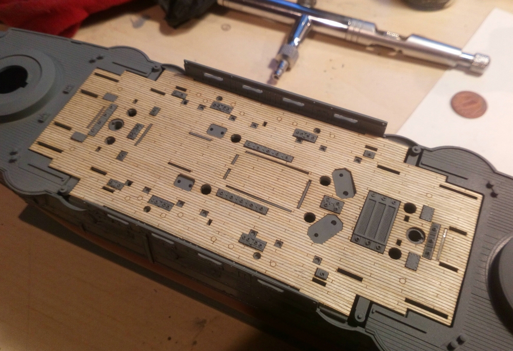

Die ersten Decksaufbauten. Ungewöhnlich ist hier, dass das Holzdeck für die aufgesetzten Aufbauten nicht ausgeschnitten ist, die Aufbauten kommen auf dem Holz zu stehen. Ich hoffe, dass das keine Probleme mit der Passgenauigkeit gibt, z.B. da, wo die Aufbauten an die Bordwände anschließen, bisher sieht es aber nicht so aus. Das Material des Decks ist auch noch etwas dünner als das anderer Hersteller.
Ich verarbeite diese Decks von Woodhunter gern, nicht nur, weil sie so dünn sind, sondern auch, weil sie inclusive Schutzfolie durchgelasert sind. Das ermöglicht eine trockene Anprobe, bei Decks z.B. von Artwox wird das durch die steife und meist nicht durchgelaserte Schutzfolie verhindert.
Hier hat aber sowieso alles perfekt gepasst, also noch die geätzten Kohlenluken aufgeklebt..
..Schutzfolie abgefisselt und Deck aufgeklebt. Zum andrücken entlang der Kanten und vor allem in den Ecken nehme ich einen schräg abgeschnittenen Zahnstocher, vielseitiges Werkzeug.
