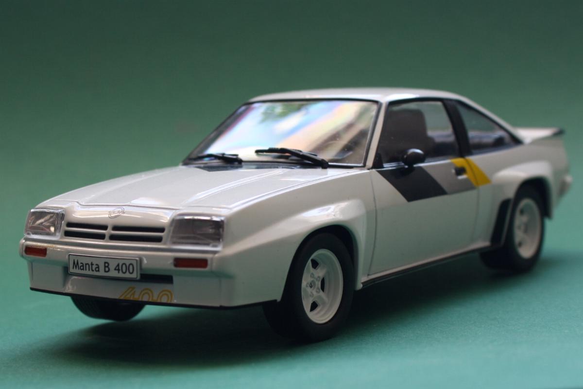

hier geht es jetzt um den Opel Manta B 400, welcher als Ausgabe 3 der Opelsammlung von Hachette an die Abonennten schon ausgeliefert wurde. Im Zeitungshandel erscheint dieser nächste Woche, am 17. Februar.
Der Manta 400 wurde im März 1981 auf dem Genfer Automobilsalon vorgestellt. Der 400er war eigentlich ein reines Wettbewerbsfahrzeug, das wegen des motorsportlicher Reglements der damaligen Gruppe B in einer Stückzahl von mindestens 200 Fahrzeugen hergestellt werden musste. Bis 1984 entstanden 245 Exemplare des Manta 400. Hier handelt es sich um einen in der Breitversion. Grad die Breitversion ist heute sehr begehrt. Gepflegte Originalfahrzeuge werden mittlerweile zwischen 70.000 und 100.000 Euro gehandelt - wenn überhaupt mal einer angeboten wird.
Auf dem Display des Modells ist "Opel Manta B 400 1981" aufgedruckt, aber das dargestellte Fahrzeug kann nicht aus dem Baujahr sein. Das erkennt man an den 4 Lüftungsschlitzen zwischen den Frontscheinwerfern. Die ersten 400er hatten noch 2 Öffnungen. Die Änderung erfolgt mit dem Facelift im Mai 1982. Kommen wir zum Walkaround:

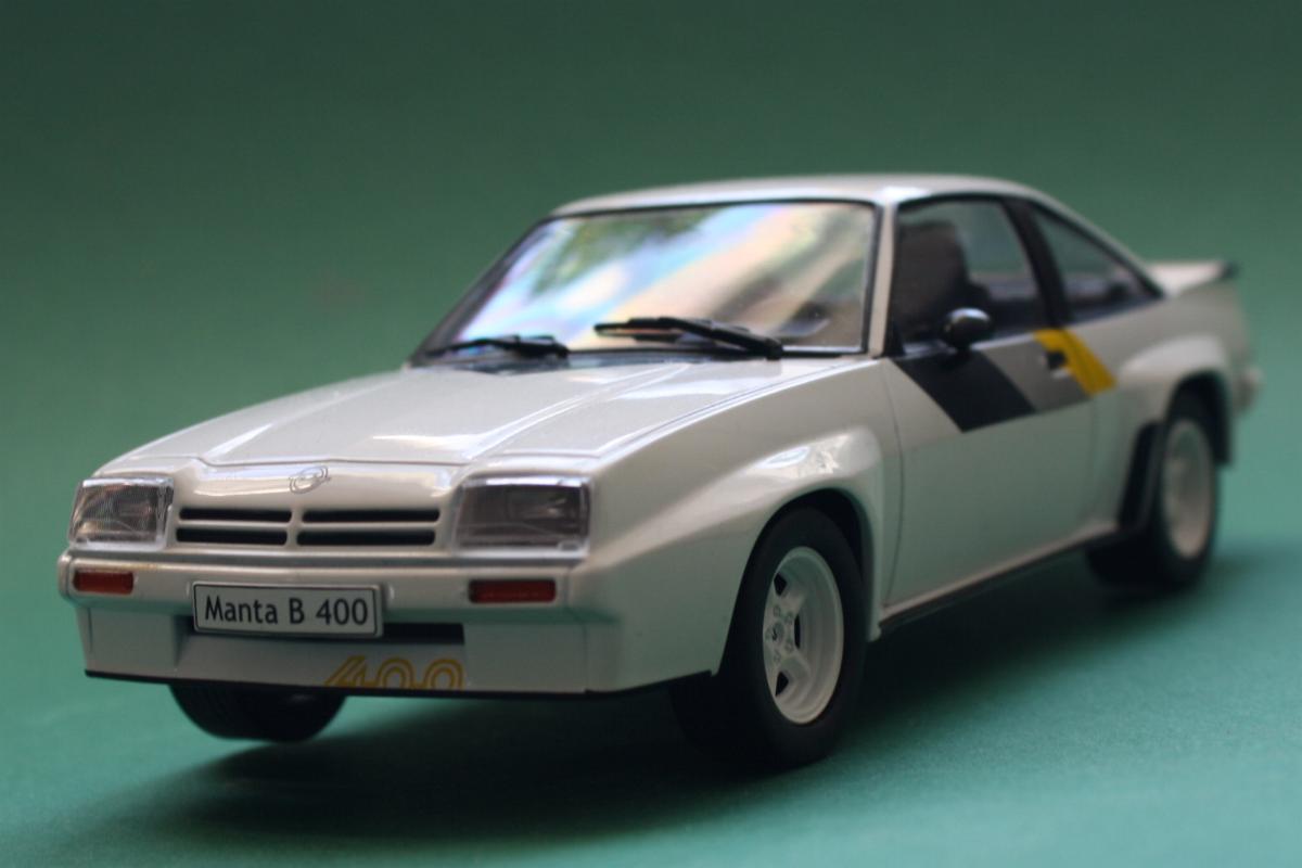

Man sieht schon auf den ersten Blick, daß die Proportionen einwandfrei getroffen sind. Aus allen Blickwinkeln ist die Karosserie erstklassig wieder gegeben.
Die Lackierung in Reinweiss mit dem originalen Dekor in den Opelfarben Anthrazit, Silber und Gelb ist ebenfalls korrekt getroffen.

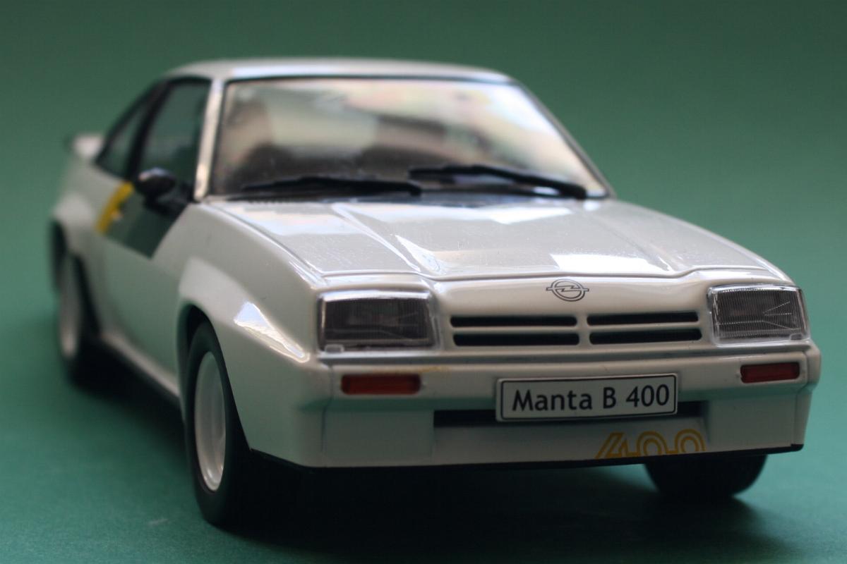

In der Frontansicht sieht man die bereits angesprochenen 4 Lüftungsschlitze zwischen den Scheinwerfern. Daran erkennt man, dass es sich um ein Faceliftmodell handelt, welches nach Mai 1982 gebaut wurde. Mir gefällt, dass man in den Scheinwerfern keine mittigen Haltestifte hat, wie es bei vielen DieCast-Modellen sonst der Fall ist.
Aus dieser Sicht erkennt man sehr gut, dass der 400er gegenüber dem Serienmanta erheblich verbreitert wurde.
Auch aus dieser Sicht: Die gesamte Linienführung passt zu 100%.
Die vorderen Kotflügel waren im Original nicht aus Blech sondern inkl. der Verbreiterungen aus einem Teil aus Kunststoff.
Zuerst meint man, dass dieser Manta etwas hochbeinig daher kommt. Das war aber beim Original genauso. Der Manta 400 wurde ja als Rallyefahrzeug konzipiert.
Seitenschweller und die großen hinteren Verbreiterungen waren im Gegensatz zu vorn Anbauteile.
Die Heckansicht ist ebenfalls absolut stimmig. Lediglich der schwarze Rand um die Rückleuchten könnte verbessert werden.
Bei der hinteren Stoßstange gab es zwei Ausführungen. Dieser hat die Irmschervariante mit Nummernschild unten und schwarzer Blende zwischen den Rückleuchten. Bei der anderen Ausführung befindet sich das Nummerschild zwischen den Rückleuchten.
Auch hier wieder: Alles stimmig getroffen!
Die zu öffnenden Türen sitzen sauber, Die Spalten sind gleichmäßig, im Bereich der Scheiben sogar perfekt!
Charakteristisch für den Manta 400 sind die speziellen Felgen. Man sieht sofort die Befestigung durch 5 Schrauben. Das gab es ab Werk bei keinem anderen Manta. Gleiches gilt für die Scheibenbremse hinten. Alle anderen hatten hinten Trommeln. Bremssättel und Scheiben sind bei dem Modell auch sehr gut umgesetzt worden.
So, nachdem wir einmal um das ganze Modell rum sind habe ich eigentlich kaum etwas zu bekritteln. Es gibt kaum etwas zu verbessern - aber mal sehen...

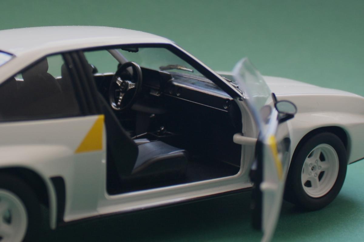

Beim Innenraum hat man es sich etwas einfach gemacht. Sind die Türverkleidungen wie auch das Lenkrad noch stimmig, fällt der Rest hinter dem Level der Karosserie weit zurück. Das Armaturenbrett ist okay, aber die Instrumente fehlen ganz. Kein Decal, keine Bedruckung! Das kann man ergänzen, aber die Erwartungen sind dort heute einfach höher. Gleiches gilt für die Sitze. Die Form der serienmäßigen Recarositze passt aber beim 400er gehört das kultige Sitzdekor mit den vielen Opelzeichen einfach dazu. Leider nichts da - einfach schwarz! Da muss man auf jeden Fall noch mal ran! Schade!
Zum Schluss der Unterboden. Wie schon bei den anderen, angedeutet, mehr nicht. Wie auch beim GT und Rekord geschrieben, ist mir das ziemlich egal. Ich möchte aber noch den Auspuffendtopf erwähnen, der ist wieder stimmig
Fazit: Trotz kleiner Schwächen, welche alle mit wenig Aufwand zu beheben sind bin ich von dem Modell begeistert. Selbst den Preis des Modells finde ich nicht zu hoch. Der Gegenwert ist m. M. nach absolut gegeben.

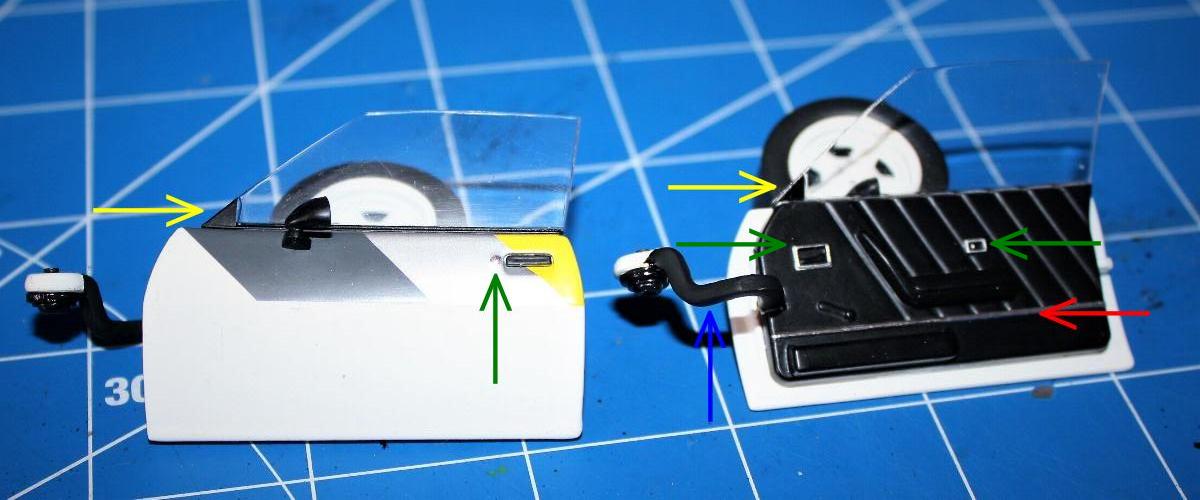

Als Erstes geht es wieder an die Zerlegung. Dazu müssen wieder 4 Schrauben entfernt werden. Gelbe Pfeile)
Dazu legen wir das Modell aufs Dach. Damit es keine Kratzer gibt am Besten nicht so auf der Unterlage, sondern auf einem Stück Stoff. Hat man das erledigt kann man die Bodenplatte mitsamt der Innenraumwanne entnehmen.
Im folgenden Schritt werden als Erstes die beiden Türen abgeschraubt. (Gelbe Pfeile) Danach brauchen wir, wie bei den anderen Modellen bereits gezeigt, wieder unseren Fräskopf um das Armaturenbrett (Blaue Pfeile) und die Scheibeneinsätze der Front- und Heckscheibe (Rote Pfeile) auszubauen. Dazu müssen wir die Nieten abschleifen. Das geht aber ohne Probleme.

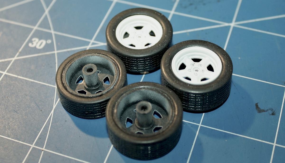

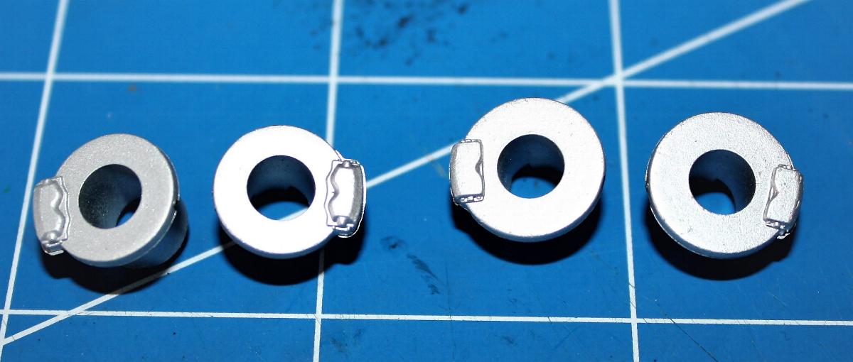

Kommen wir zu den Rädern. Das Modell hat, wie die anderen aus der Sammlung auch, Metallachsen. Die Räder sind auf den Achsen anscheinend verklebt, denn ich konnte sie am Modell nicht lösen. Somit habe ich die beiden Achsen mit einer kleinen Trennscheibe in der Mitte durchtrennt. Im Anschluss konnte ich die dann auch mit einer Zange aus den Felgen heraus ziehen. Nun haben wir die Räder einzeln vor uns liegen.
Gleichfalls haben wir auch die Bremsscheiben vor uns. Diese müssen noch farblich bearbeitet werden.

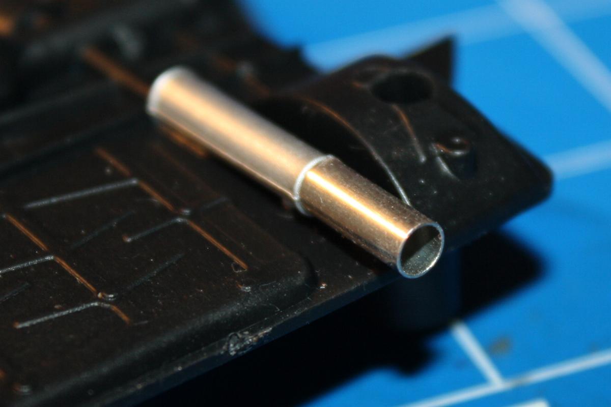

Jetzt noch kurz zum Auspuff. Hier die Ausgangsbasis:
Endrohr abgekniffen und eine Adernendhülse mit etwas größerem Durchmesser auf passende Länge gekürzt und verklebt. Sieht doch gleich viel besser aus.
Das ist der heutige Stand der Dinge, am Wochenende geht es dann bestimmt auch hier weiter.

übers Wochenende ging es wirklich weiter am Manta. Kommen wir erst einmal zu den Rädern Der Manta hat, und das ist mir zuerst nicht aufgefallen, vorn und hinten unterschiedlich breite Felgen und Reifen. Das ist beim echten 400er auch so und wurde wie auch die vorhanden Bremssättel und Scheiben gut umgesetzt.
Nachdem die Scheiben etwas chromsilber und die Sättel ein paar Tropfen goldene Farbe bekommen haben ging es an die Überarbeitung der Bodenplatte.

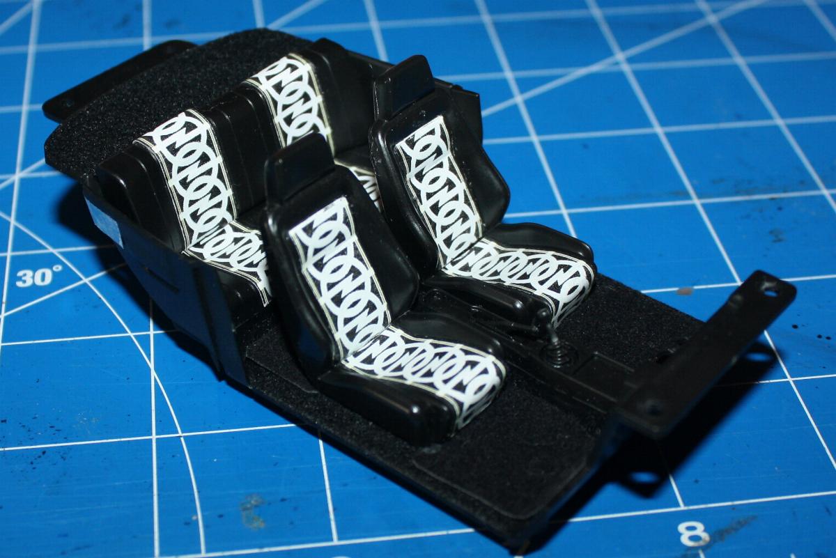

Kommen wir nun endlich zur Innenausstattung. Türverkleidungen und Armaturenbrett waren ja schon fertig. Somit wurde nun der Boden wie auch die Heckablage schwarz beflockt. Im Anschluss gab es auch hier wieder einen Satz schwarze Fußmatten. Nachdem das erledigt war, wurden noch die Sitze bearbeitet. Das kultige Sitzmuster hielt endlich Einzug.
Nachdem ich verschiedene Möglichkeiten ausprobiert hatte, kam ich zu dem Schluss, dass einfache Papierausdrucke die beste optische Wirkung haben. Die Ausdrucke wurden randscharf mit einem Stahllineal ausgeschnitten und mit normalem Uhu-Bastelkleber verklebt.
Ich finde, das kann man so lassen!

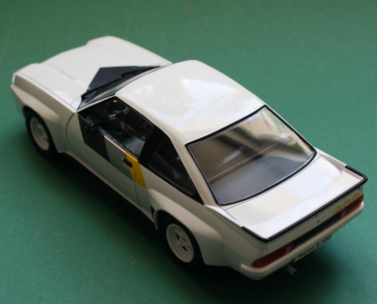

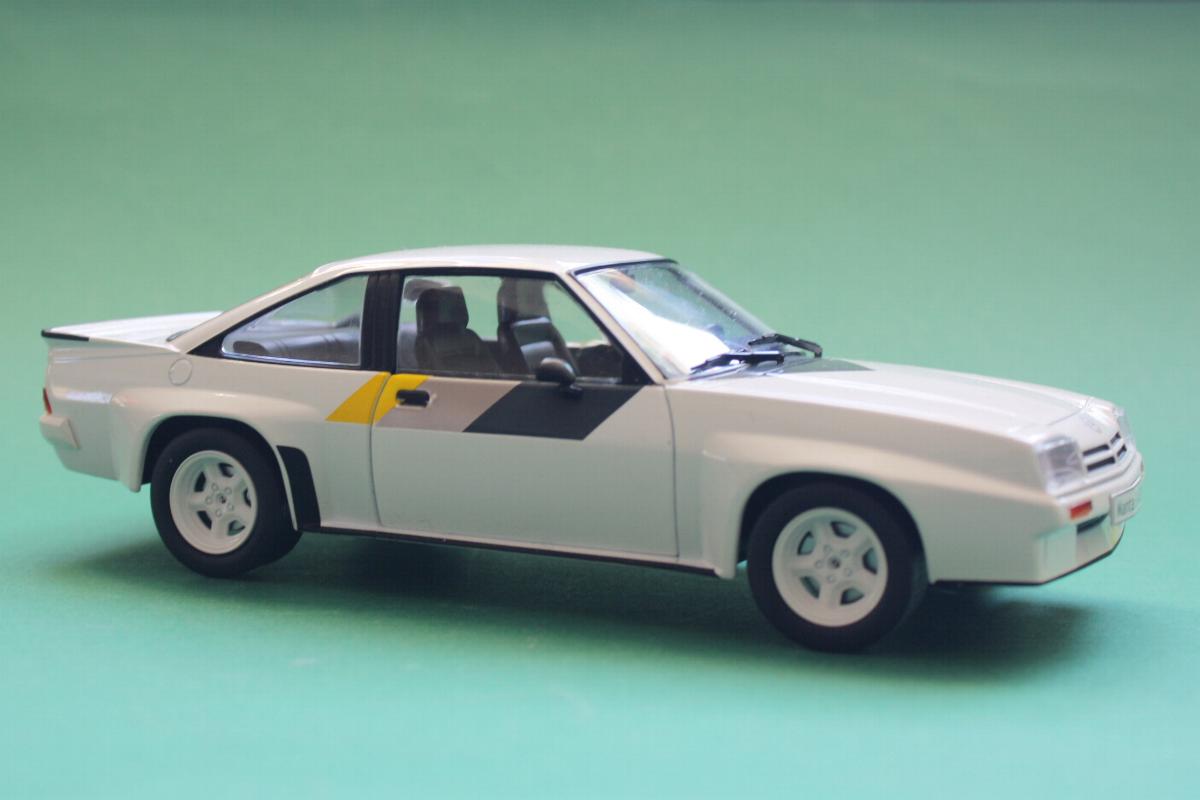

Endspurt und Fertigstellung
nachdem nun die letzten Kleinigkeiten erledigt sind kann an dieser Baustelle Vollzug gemeldet werden.
Nochmal kurz eine Zusammenfassung, was ist gemacht worden?
  • Aussen:
    Fensterrahmen Front- und Heckscheibe nach innen hin (A+B+C-Säule) schwarz lackiert
    Sicken Motorhaube und Kofferraum geschwärzt
    Tiefer gelegt und Spur verbreitert
    Auspuffendrohr ersetzt
    Nummernschilder erstellt und ausgetauscht
  • Innen:
    Armaturen hinzugefügt
    Teppichboden beflockt
    Fußmatten zugefügt
    Sitzbezüge hinzugefügt
    Innenhimmel mattschwarz lackiert
Das war alles noch mal im Überblick. Jetzt aber die Bilder!
Nun ist der Manta 400 auch bereit für seinen Vitrinenplatz und ich kann mich direkt um den nächsten Opel kümmern. Der gelbe Commodore aus Ausgabe 4!
