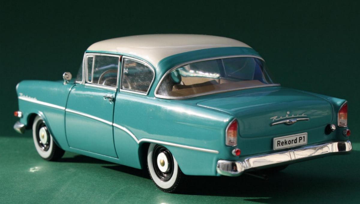

Kommen wir zum eigentlichen Modell, welches zweifarbig in Türkis mit weissem Dach daher kommt. Machen wir wieder einen Walkaround:

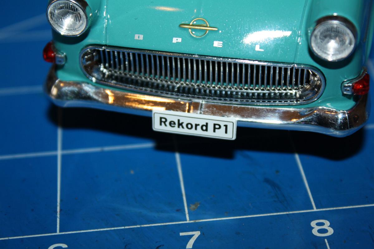

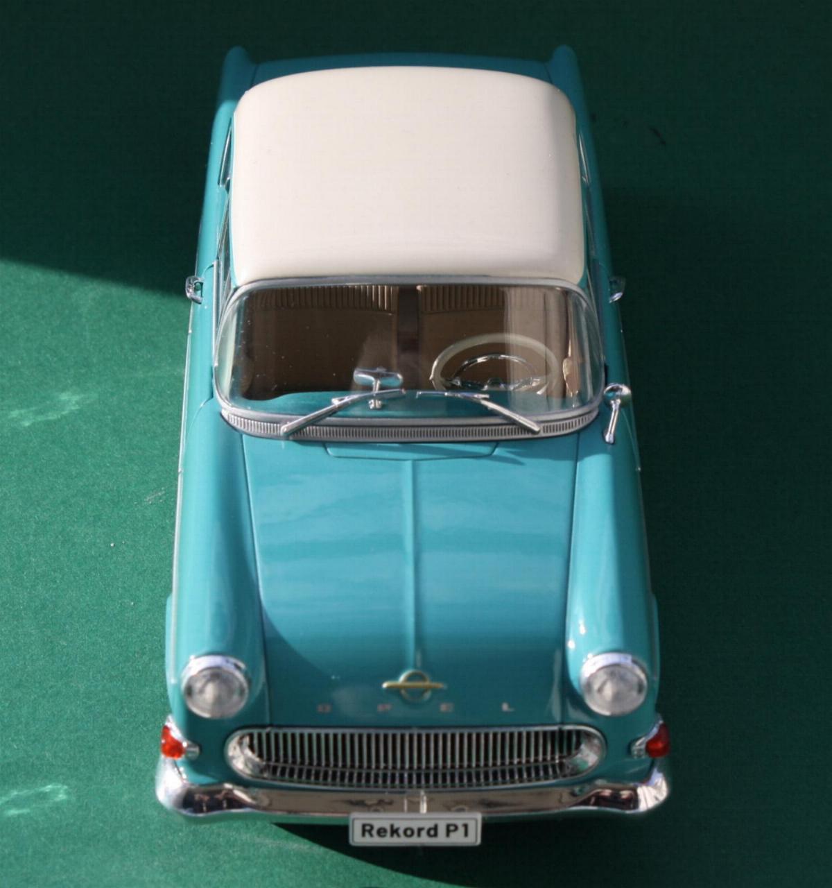

Auffällig ist der große verchromte Kühlergrill, welcher auch sehr gut wieder gegeben ist Leider sind das Opelzeichen und auch die 4 Buchstaben "nur" gedruckt. Die Buchstaben hätte ich mir zumindest erhaben gewünscht, wie beim Opelzeichen. Ansonsten finde ich die Front sehr stimmig gemacht.
Die Chromteile sind allesamt sauber ausgeführt. Auch keine sichtbaren Angussstellen.
Die Proportionen sind, wie schon beim GT, einwandfrei. Aus jeder Blickrichtung absolut stimmig. Die Lackierung ist einwandfrei.

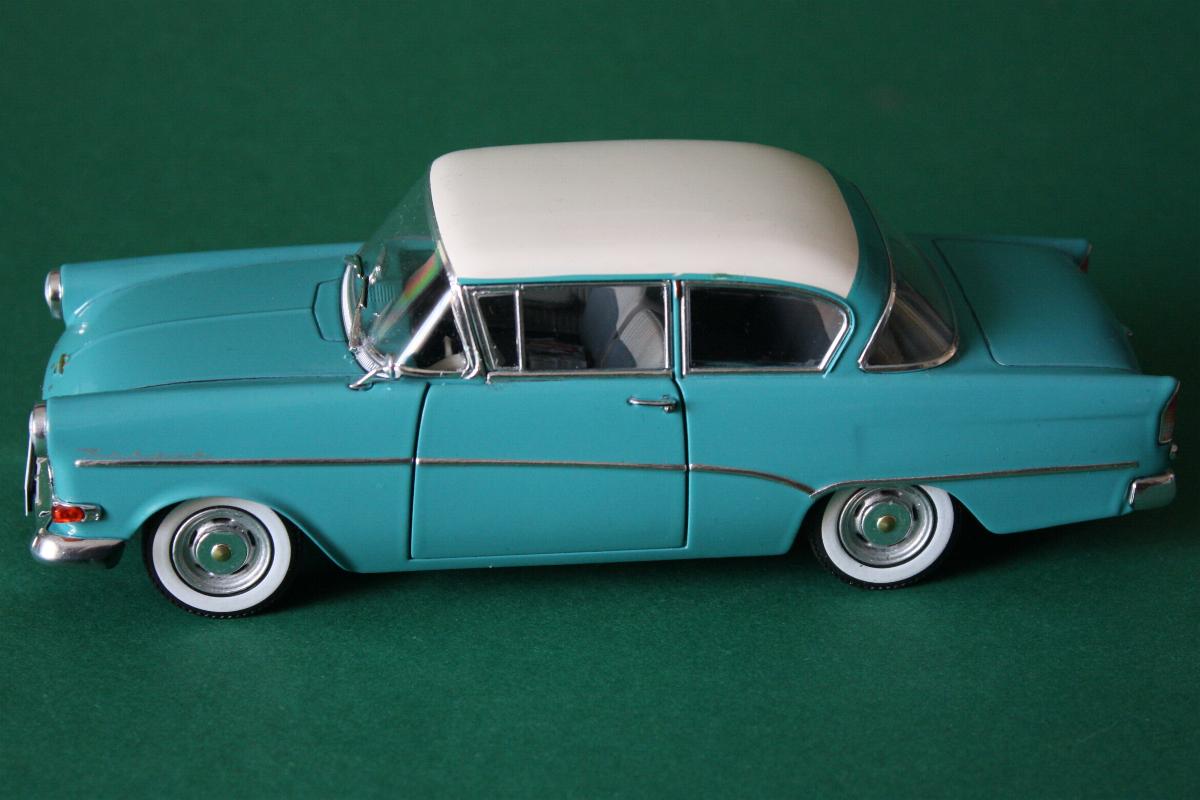

In der Seitenansicht fallen die geschwungenen Zierleisten wie auch die Leisten rund um alle Fenster auf. Diese sind auch wieder in Silber aufgedruckt. Gleiches gilt auch für den Rekord-Schriftzug an den vorderen Kotflügeln. Diese wären erhaben wesentlich schöner gewesen.
Auch aus dieser Perspektive alles stimmig.
In der direkten Heckansicht alles Top! Stoßfänger, Rücklichter, Tankstutzen wie auch Heckklappengriff - alles sauber dargestellt. Punktabzug leider wieder für den nicht erhaben "nur gedruckt" ausgeführten Rekord-Schriftzug.
Aus dieser Sicht auch wieder alles stimmig. Die Türen und Fenster sind alle sauber eingepasst, Wenn die Spalten der Türblätter zur Karosserie noch etwas schmaler wären, dann hätte ich sogar "Perfekt" gesagt. Bei den Scheiben ist es Perfekt!
Die Räder haben auch einen großen Anteil am Gesamtbild. Größe und Breite sind absolut stimmig. Die schwarzen Felgen mit der Chromradkappen sahen im Original exakt so aus. Dazu passen die Weisswandreifen auch sehr gut.
Die Spurweite ist ebenfalls richtig gut getroffen. Die Räder stehen so wie beim Original in den Radlästen.

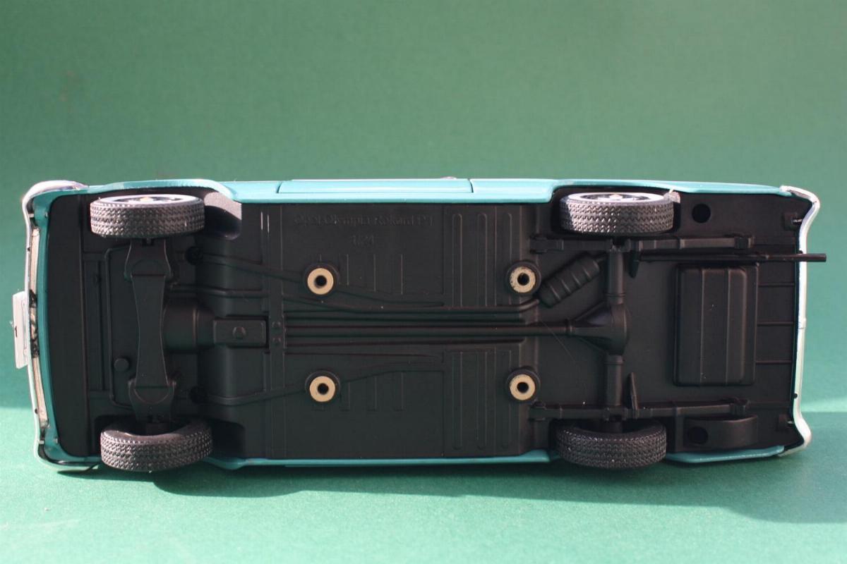

Der Unterboden ist, wie wir es bereits beim GT gesehen haben sehr einfach gehalten. Man kann auch sagen : Nur angedeutet.

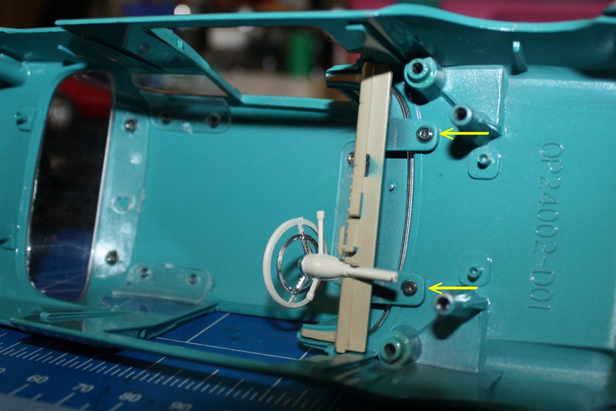

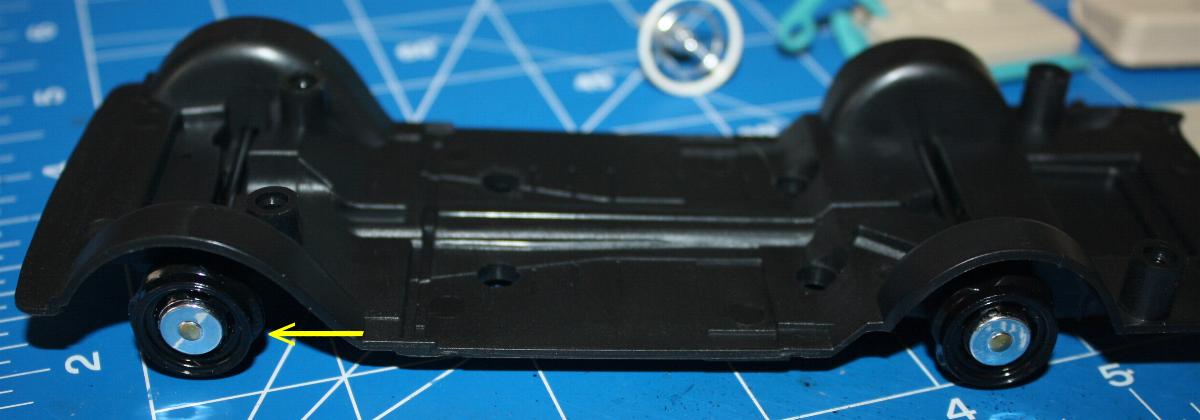

Der Unterboden ist an 4 Punkten mit der Karosserie verschraubt. Gelbe Pfeile.
Nachdem die Schrauben entfernt sind kann man die Karosserie abnehmen.

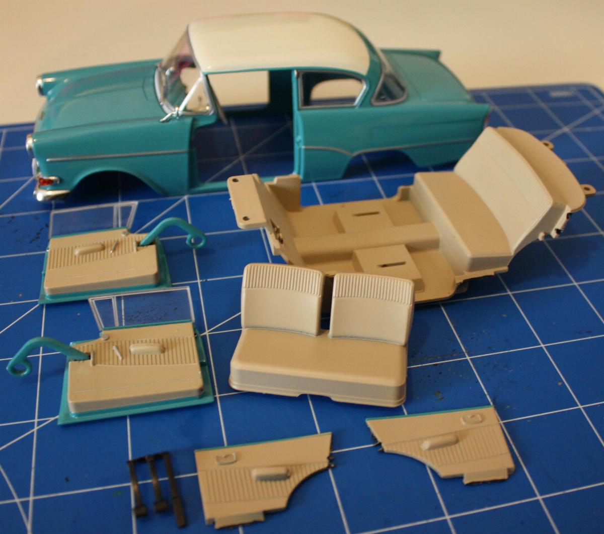

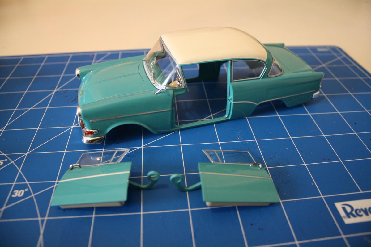

Die Innenraumwanne ist an 4 Punkten vernietet. Bei meinem Modell hatte ich das Glück, dass ich die Wanne so abhebeln konnte.
Dann wurden die beiden Türen abgeschraubt.
Die vordere Sitzbank war leicht verklebt, das konnte man ohne Probleme lösen. Nun haben wir den größten Teil des Innenraumes schon vor uns liegen.
Als nächsten Schritt müssen wir das Armaturenbrett ausbauen. Dazu brauchen wir auch hier den Fräser
Das Armaturenbrett ist auch vernietet. Die beiden Nieten müssen wir auffräsen. Gelbe Pfeile.
Nachdem wir die Nieten überwunden haben noch die Lenksäule vom Armaturenbrett trennen, die ist nur an einem Punkt verklebt.

befassen wir uns zuerst mit dem Innenraum. Wie man ja auf dem Bild gut erkennen kann, wurden Boden, Sitze und Verkleidungen einheitlich in einem hellen Braunbeige gespritzt. Farblich passt das ganz gut, aber im Original waren die Olympia P1 alle zweifarbig ausgeführt. Einfarbig waren nur die „einfacher“ ausgestatteten Rekord
Als ersten Schritt habe ich mir Pappschablonen erstellt um daraus passende Fußmatten zu fertigen. Das kann man zu diesem Zeitpunkt einfach besser machen, da noch keine Farbe oder Beflockung im Spiel ist. Die Fußmatten sind wieder aus selbstklebender Veloursfolie ausgeschnitten.

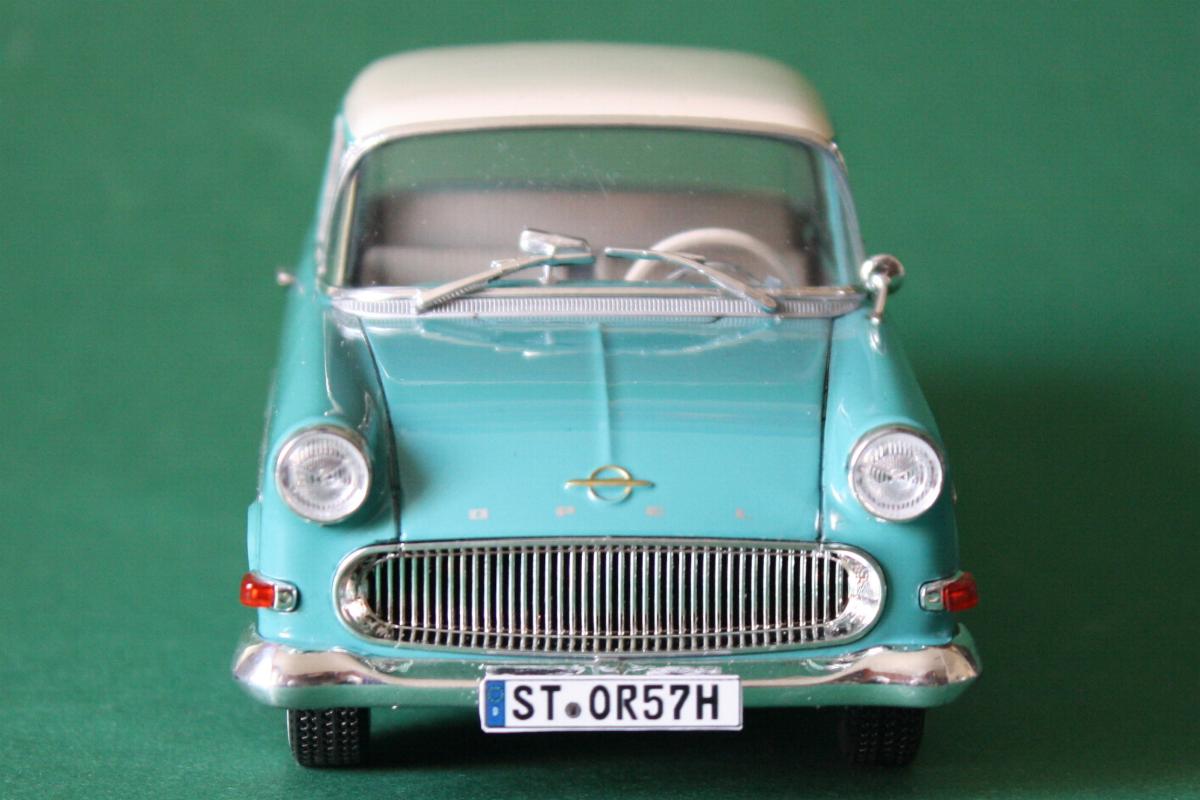

Fangen wir mit den Nummernschildern an, diese werden erst einmal entfernt. Einfach abreißen! Die weißen Plastikschikder wirken doch ziemlich Spielzeuhghaft und gehören ersetzt.
Gleiches gilt für das schwarze Endrohr der Auspuffanlage, da muss auch was passieren.
Nun folgt ein kleines Gimmick, welches den Rekord ein wenig aufwerten soll. Aus Sheet und Gussastresten habe ich mir eine Anhängerkupplung zusammengebaut. Schnell gemacht auch ähnlich dem Original von Oris aufgebaut.
Noch den Auspuff mit einer Aderendhülse bestückt und dann mal geschaut wie das wirkt - noch ohne Farbe. Außerdem aus der Grabbelkiste einen anderen Nummernschildverstärker gesucht und angeklebt.
Ein bißchen schwarze Farbe und die Sache hat einen Haken!
Jetzt noch die neu erstellten Nummernschilder ankleben, und dann geht es an die vielen Zierleisten auf den Seiten und rund um alle Fenster. Das war es dann auch schon. Vor uns steht der fertige 57er Opel Olympia Rekord P1. Viel Spaß an den Bildern!
