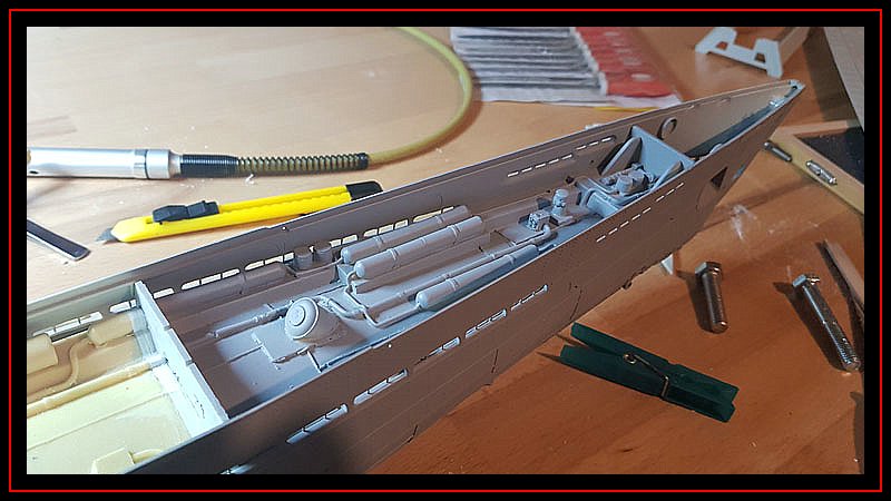

Moin zusammen!
Nachdem nun nach meinen letzten Aktivitäten plötzlich sieben Jahre vergangen sind wird es wohl mal langsam wieder Zeit, bevor die Augen noch schlechter und der Tremor heftiger wird :pinch:!
Das Projekt VII C/41 liegt erstmal weiter auf Eis, ich möchte mal ein Ergebniss sehen! Darum hole ich das IX C aus der Verpackung. Verbaut werden lediglich Photoätzteile... Damit bin ich nun schon einige Zeit im Gange, habe aber nur selten Fotos (von anständiger Qualtiät!) gemacht.
Trotzdem hier der Schnelldurchgang bis zum aktuellen Fortschritt:

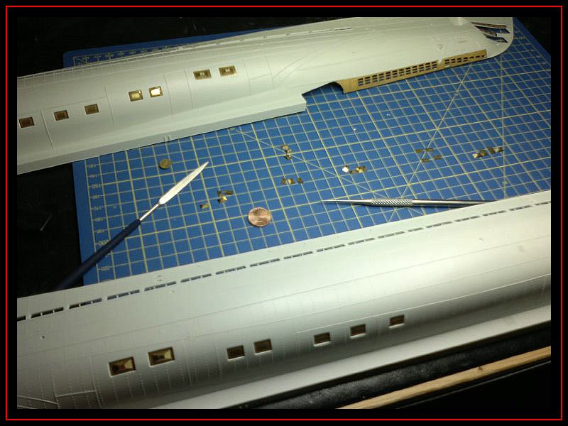

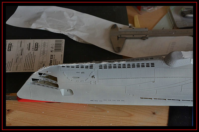

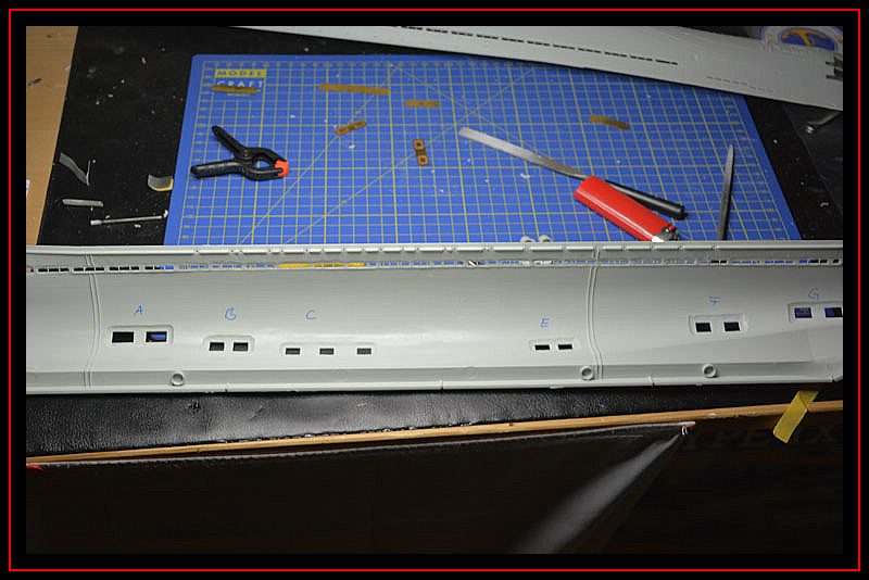

Zuerst habe ich alle möglichen Öffnungen freigefräst:
Dann habe ich die Flutventile gebaut und eingeklebt.

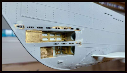

Nun kamen die unteren Flutschlitze, vordere und hintere Torpedorohre dran. Nachträglich habe ich mich geärgert,
nicht etwas vom Rumpf als Spantenillusion stehen gelassen zu haben :bang: ! Beim nächsten Modell vielleicht:
Nun folgte der Einbau des schlecht passenden und leider auch verbogenen Druckkörpers:

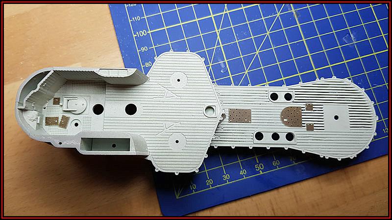

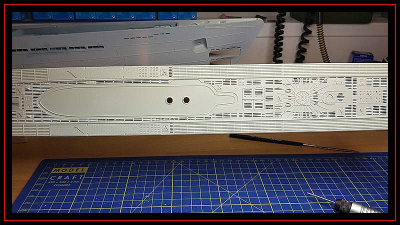

Da ich zu geizig für das Holzdeck bin, aber trotzdem etwas Licht auf den Druckkörper fallen soll,

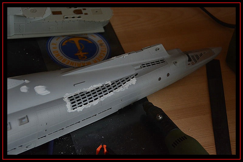

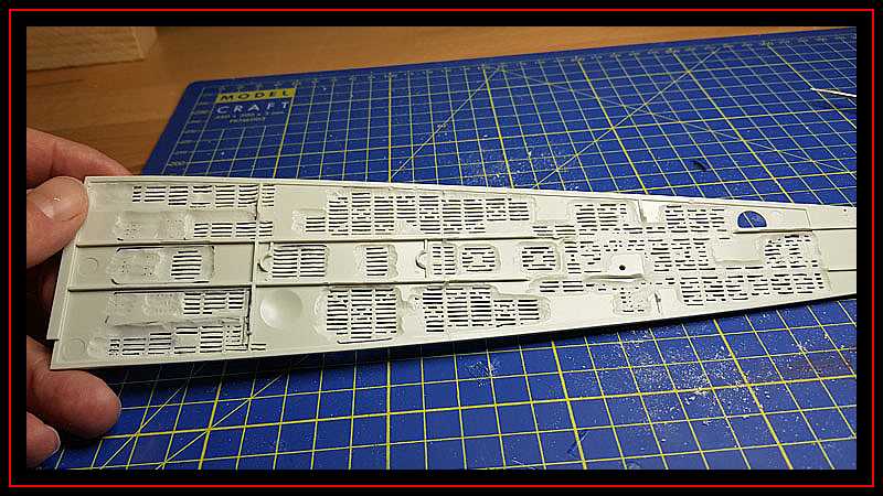

habe ich mich entschlossen das Deck weitestgehend zu eröffnen. Dazu habe ich einiges ausprobiert:

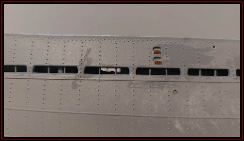

Nur wegfräsen, wie bei den oberen Flutschlitzen, wird nix. Dann habe ich es mit dem 0,5mm Bohrer versucht
Stück für Stück aufzufräsen. Geht, aber das Material ist zu dick. Abschließend habe ich jede Öffnung
beidseitig mit einem Loch versehen, dann die Löcher als Markierung für die Materialwegnahme an
der Unterseite benutzt und abschließend alle Schlitze mit dem Bohrer aufgefräst. Klappte nir mittelmäßig,
da einige Bohrungen nicht 100 pro saßen. Nächstes Mal probiere ich das Material zu verjüngen und ohne
Vorbohren gleich zu fräsen. Lange Rede, gar kein Sinn, hier das Ergebniss:
Das Entgraten wird `ne Nummer für sich :evil: !
Tja, soweit dann erst einmal. Ich hoffe mich bald mal wieder zu melden. Bis zum Frühjahr ist ja leider nicht mehr viel Zeit,
dann liegt der Kahn bis zum nächsten Herbst wieder auf Halde...

Das Deck auffräsen. Schön und gut. Leider habe ich schon vor einiger Zeit angefangen den Turm zu bauen ...
Das wird im nachhinein na klar nicht einfacher es dementsprechend auch dort durchzuführen, inklusive des Unterbaus der Turmbeplankung.
Na ja, nützt ja nix:

das wird schon... Mir ist früher beim Plastik-Fräsen regelmäßig das Zeug weg geschmolzen, dann hab ich es sein lassen :pfeif:

Sieht gar nicht so schlecht aus ... den Grad wenn Du noch wegbekommst... dann passt das schon.
Und wenns gar nicht mehr geht, bleibt immer noch die Alternative eines Ätz-Decks.
P.S. Gerade erst gesehen, das du in Kiel wohnst. Da hab ich während des Studiums auch drei Jahre gelebt, im Schülperbaum direkt neben dem Exer ...
Moin Ingo,
So klein is die Welt manchmal :D ! Dann hast Du ja am Großstadtleben der Metropole Kiel teilgenommen :thumbsup: !
Das Problem mit dem schmelzenden Kunststoff hatte ich Anfangs auch, aber eine geringere Drehzahl hat das Problem dann behoben.
Schön Gruß, Flöz.

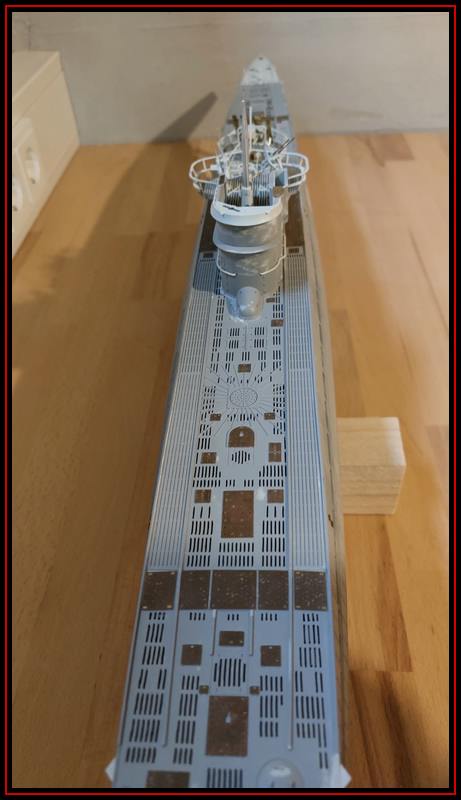

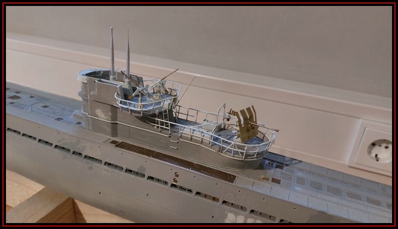

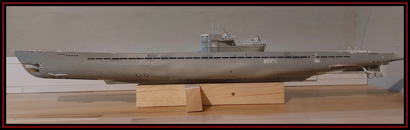

Donnerstag, 16. Februar 2023, 17:20
Das Ende naht...
Moin liebe Modellbaufreunde :)
Es ist doch tatsächlich etwas voran gegangen! Leider habe ich nicht alle Arbeitsschritte anständig dokumentiert :cracy: .
Es folgen also ein paar unzusammenhängende Bilder...
Bis auf ein paar Kleinigkeiten geht es bei diesem Projekt dem Ende entgegen.
Vielleicht kann ich ja noch in diesem, ach so jungen Jahr, den Abschluß aller Instandsetzungsarbeiten melden.
Was mir leider wirklich zu Schaffen macht, ist meine schwindende Sehkraft :heul: . Nicht das ich zu erblinden drohe, aber ganz so optimal wie mit 20 oder 30 Jahren läuft das nicht mehr. Die Lupen waren also eine lohnende Investition :D!
Viel sieht man von dem Druckkörper nicht.
Ich bin fast durchgedreht...
So far, so good, so WHAT?!
Das nächste Projekt ist schon angeschoben :lol: .
Beste Grüße aus´m Norden,
Flöz :ok:

Auch bei diesem Bericht bin ich mit dabei, der Bausatz ist genau wie dein VII/D sehr interessant.
Besten Gruß Kevin :wink:
Donnerstag, 16. Februar 2023, 20:18
Moin Moin,
wie geil ist das denn????
Richtig toll dein IXc :ok: :ok:
Schade, dass man vom Druckkörper nicht mehr viel sieht, der ist nämlich richtig schön detailliert :respekt:

Ja, die Technik am Druckkörper ist gut detailliert.
Du schreibst: Das Ende naht? Kommt doch noch Farbe, oder ?

Ich häng mich mal an den anderen dran . Klasse geworden und mit der schwindenden Sehkraft mach die keine sorgen . Geht bestimmt den meisten hier so einschließlich meiner Wenigkeit :D :ok:

Wenn man sich hier einige "Künstler" ansieht, empfinde ich das Teil eher als Mittelmaß, aber jeder nach seiner Fähigkeit :D .

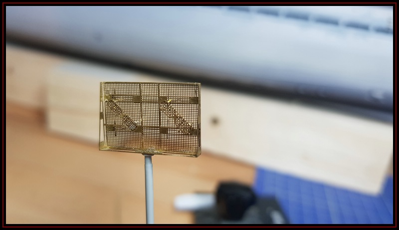

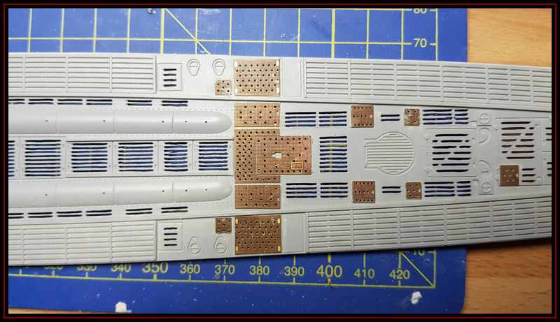

Tja, es fehlen noch ein paar Ätzteile an den Torpedorohren, am Rumpf und am Turm.
Abschließend wird grundiert und lackiert (und etwas gealtert).
Ich muß noch einmal nach Messinghülsen und einem anständigen Holzsockel gucken, dann wäre aber alles erledigt.

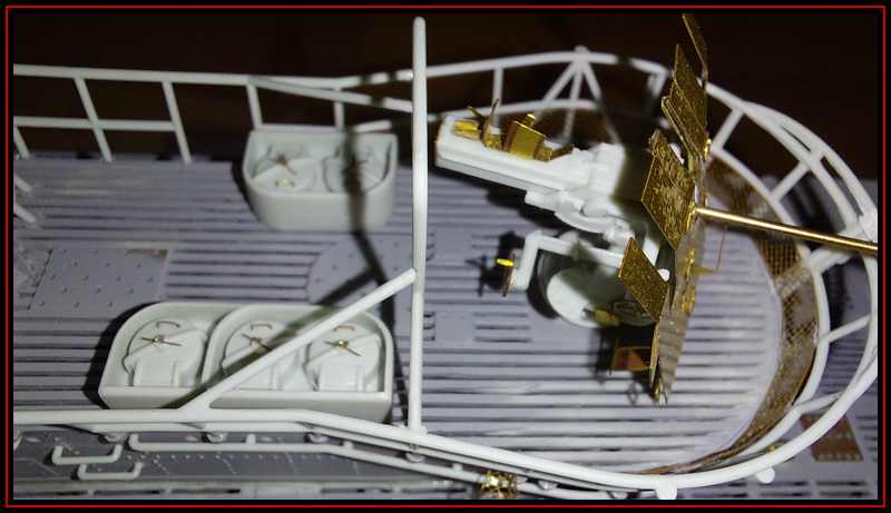

Samstag, 7. Oktober 2023, 14:03
Endlich Herbst!
Moin zusammen :wink:
Die Tage werden kürzer, das Wetter... anders. Sagen wir, die Luft ist bewegter und etwas feuchter. Beste Voraussetzungen um nach der Hunderunde mal wieder im Hobbyraum einzukehren!
Ich schrieb ja bereits, es ist nicht mehr soooo viel am Boot zu erledigen. Die größte Baustelle sind noch die Mündungsklappen. Nachdem ich die Ätzteile soweit zusammengefügt hatte, daß alles miteinander beweglich verbinden war, fiel mir der Einbau doch recht schwer. Da ist das Talent denn schnell am Ende :roll: . Egal. Ich habe mich jetzt für eine unelegante, aber erträgliche Lösung entschieden:
So weit, so gut...
Passt auch...
Wird aber doch verworfen.
Backbords.

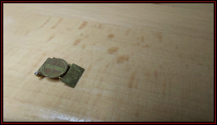

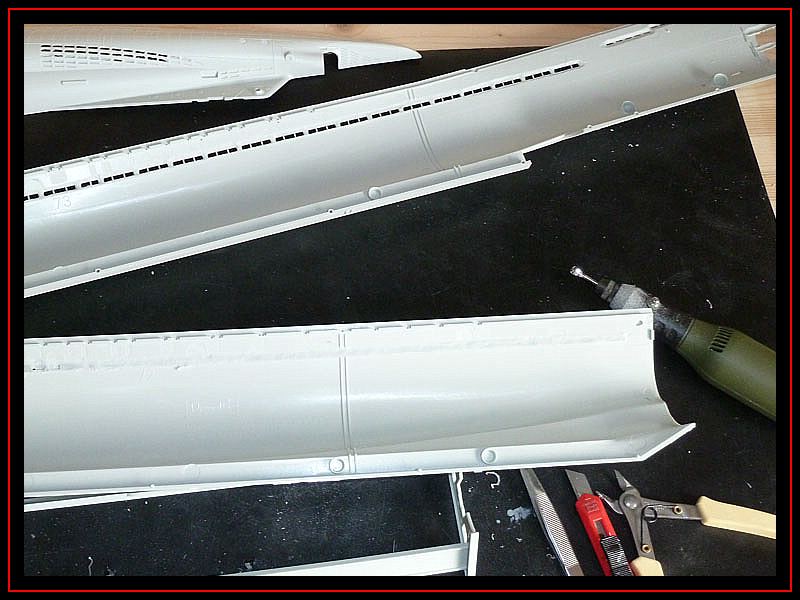

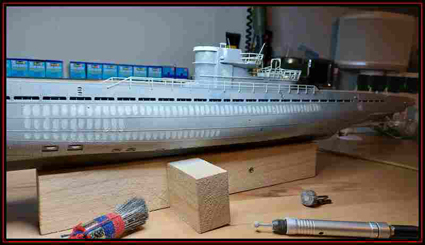

Damit der Bootskörper nachher nicht so aalglatt aussieht, versuche ich noch etwas Struktur an die Bootshülle zu bringen.
Hoffendlich sieht man da nachher was von.
Fiese Arbeit!
So, daß war es auch schon wieder. Ich bastel mal weiter und wünsche allen ein schönes Wochenende.
Flöz :smilie:
Alle Bauvorhaben sind im "Portfolio" zu sehen und nochmals verlinkt.
"Dem Alltagsstreß kann man entgeh`n, vermeidet man es aufzusteh`n 8) "

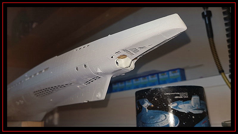

Samstag, 7. Oktober 2023, 17:09
Moin Flöz,
na dein Uboot macht aber auch was her.
Die Ätzteile sind alle sauber verarbeitet :ok:, und bei deinem Maßstab gibts entsprechend mehr Details und damit auch entsprechend kleine Ätzteile.
Wie hast du den Streßskin dargestellt? Ich kann das leider auf dem Photo nicht erkennen.
Die Platte abgeschabt?
George
Sonntag, 8. Oktober 2023, 15:20
Streßskin
Hallo hallo :wink:!
Nachdem ich nun weiß was mit Streßskin gemeint ist ( :whistling: ), hier meine Antwort:
Da habe ich mich mal die Proxxon Aufsätze Fächerschleifer und Kugelfräser ausprobiert.
Ich vermute aber ich habe es etwas übertrieben, denn nun wirkt es als ob der Wasserdruck auf die gesamte Hülle gewirkt hätte. Das ist na klar Stuß, weil es sich um ein Zweihüllenboot handelt. Aber ich habe mich da etwas von anderen Modellbauern "verleiten" lassen. Ist aber auch nur ein Versuch, vielleicht sieht es ja doch gut aus. Die andere Seite werde ich mal etwas behutsamer angehen.
Warten wir also die Abschlußlackierung ab :D .
Beste Grüße und allen noch einen schönen Sonntag,
Flöz.
