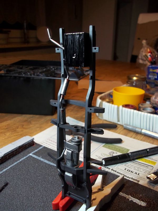

Das einteilige Chassis soll nach Anleitung einfarbig matt schwarz lackiert werden.
ich habe aber die angedeutete Ölwanne in Eisen gehalten und ihm noch ein leichtes Wash verpasst. Der Tank ist bei mir dafür schwarz glänzend.
Das Getriebe besteht aus 4 Teilen und wurde nach dem Zusammenbau bemalt.

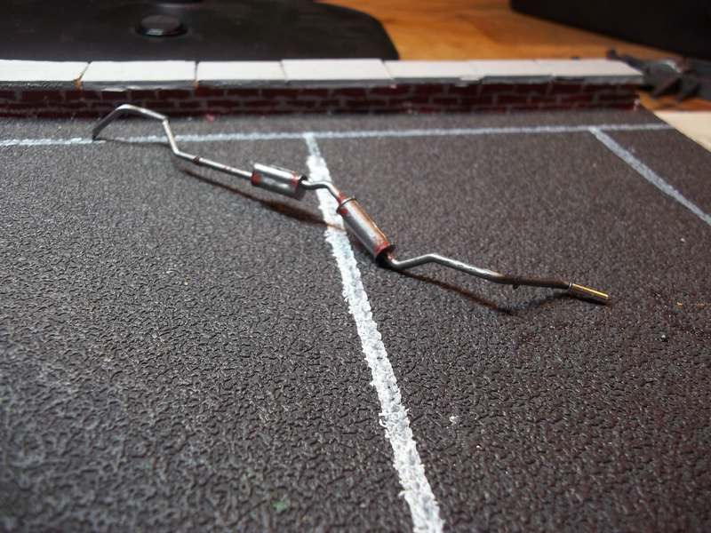

Der einteilige Auspuff bekam noch etwas Rost ab und wurde durch eine Aderendhülse ergänzt.
Dann habe ich die Teile schon mal zusammengebaut.
Das Ganze sieht dann so aus.

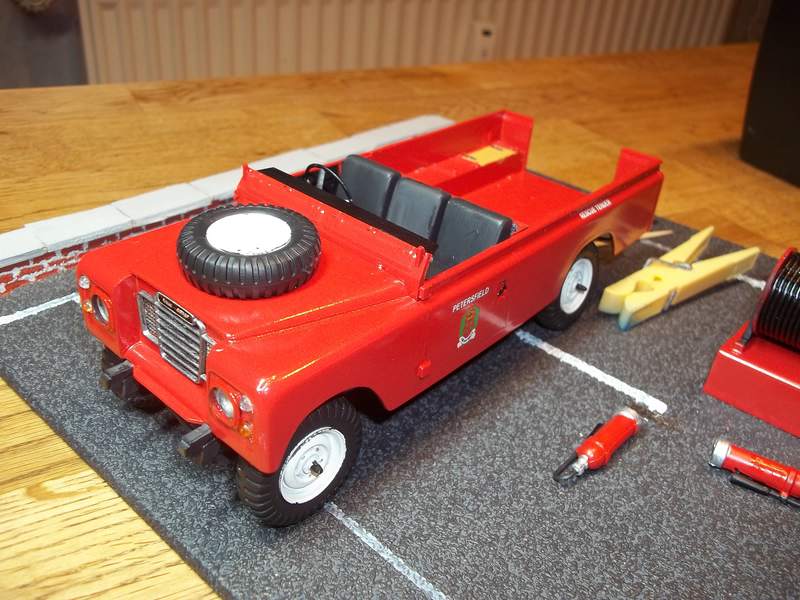

Hat etwas gedauert, aber es geht weiter.
Ich hab mal den Innenraum fertig gestellt und mit dem Chassis verbunden.
Weiter geht es mit der Karosserie. Klarlack ist drauf. Ich habe den Nieten ein leichtes Wash gegönnt und habe schon teilweise die Leuchten angebracht.
Von hinten sieht es so aus

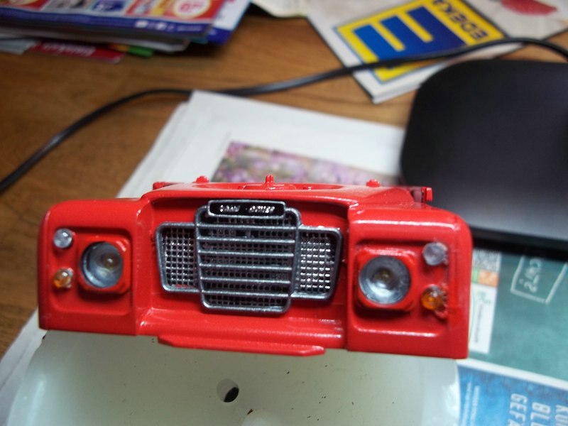

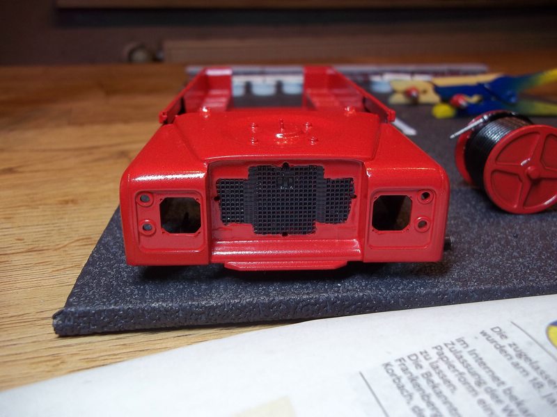

Da die Kühleröffnung am Modell angegossen ist, musste ich mir was einfallen lassen.
Als erstes wurden mal die ganzen Lamellen mit Schwarz seidenmatt bepinselt.
Dann habe ich mir ein Hilfsmittel gebastelt. An ein kleines Stück Plastik habe ich einen Gießast geklebt.
Das Plastik habe ich mit Molotow liquid chrome angepinselt und dann damit über die Kühlerlamellen gestrichen.
Das Ergebnis sah dann so aus.
Nach einem Wash wurden jetzt die noch fehlenden Anbauteile ergänzt.
Die Karo kann jetzt aufs Chassis.
Parallel dazu habe ich schon mal die Teile des Innenraumes gebaut.

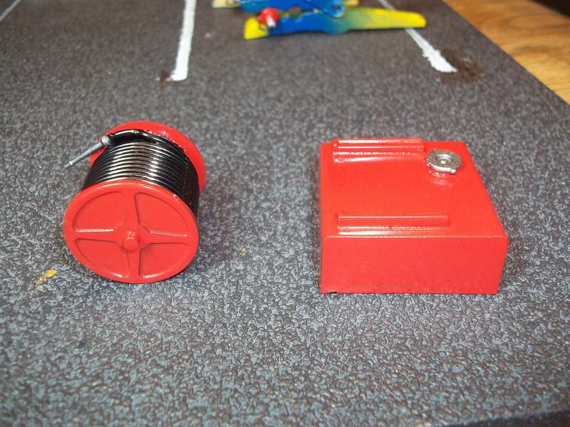

Schlauchhaspel und Feuerlöscher
Auch die Vorbaupumpe ist schon fertig
Wenn es was Neues gibt melde ich mich

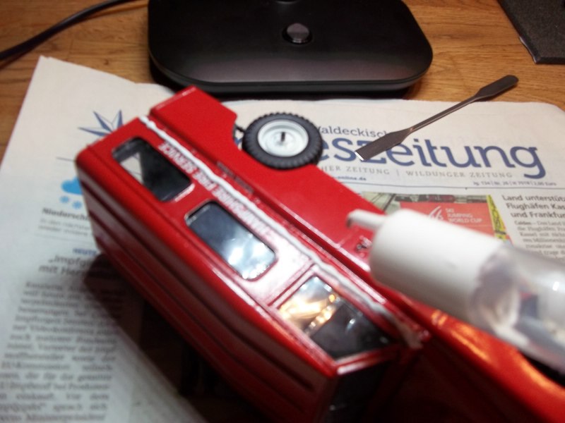

so meine Damen und Herren des gepflegten Plastikanbetens,
wenden wir uns mal dem Problem des Spaltes zu.
Nachdem ich nun diesen blöden Spalt zwischen den Karosserieteilen habe, hatte ich mir überlegt, wie ich den am Besten schließen kann und bin dan auf die Idee verfallen, das ganze mit Bauacryl zu versuchen.
Zuerst einmal etwas Acryl (Leider hatte ich nur noch weiß) in eine kleinere Spritze umfüllen.
Dann mit viel Fingerspitzengefühl die Spalte auffüllen.
Dann mit einem Spatel die Acrylmasse glätten und den Überschuss entfernen. Dan siehts so aus.
Nach einem Tag Trockenzeit habe ich das Acryl überlackiert.
Ich finde das Ergebnis in Ordnung.

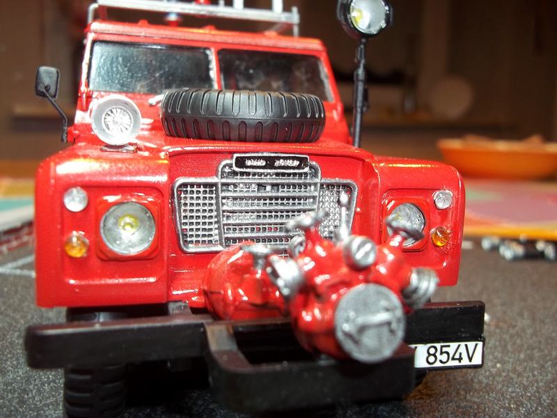

Gestern habe ich die Anbauteile des Landys angebracht. Sie waren alle so weit schon fertig, da ich an ihnen parallel gearbeitet habe.
von vorne kam die Stoßstange mit der Vorbaupumpe und Nummernschild dran.
Suchscheinwerfer und Sirene kamen auf die Haube und auch das Ersatzrad.
Scheibenwischer einsetzen und fertig
Seitlich kamen nur die Außenspiegel dran und der Tankverschluss.
Hinten wurden die Bügel an der Stoßstange angebracht und das Kennzeichen.

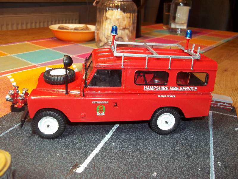

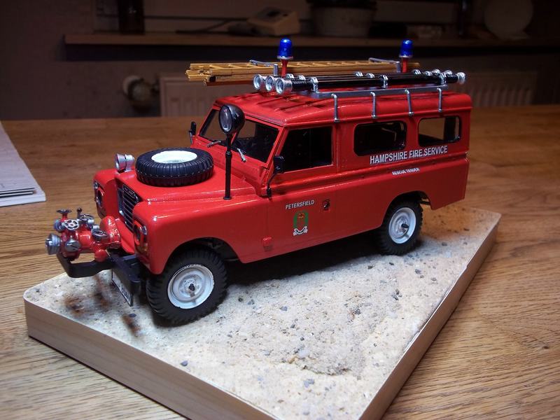

Es ist vollbracht ! :thumbsup:
Gestern wurden die letzten Teile vom Dachträger verbaut und der Landrover ist fertig.

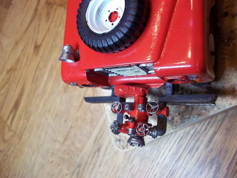

Hier nochmal ein Bild der Vorbaupumpe
Und zu guter Letzt ein paar Aufnahmen auf der Base
Fazit zum Modell:
Der Bau ging eigentlich ganz zügig von statten, da die Anzahl der Teile recht überschaubar ist. Italeri hat leider auf viele Details verzichtet, wie etwa Decals für die Instrumente. Die Bauanleitung sieht zwar sehr übersichtlich aus, aber man kann die Abfolge der Schritte oft nur erahnen.
Auch die fehlenden Farbhinweise sind gewöhnungsbedürftig.
Die Passgenauigkeit der Teile ist eigentlich recht gut, bis auf die zweigeteilte Karosserie. Die Teile weisen auch viele Gußgrate auf, die undedingt entfernt werden müssen.
Das Ergebnis finde ich jedoch in Ordnung, auch die vielen möglichen Varianten machen das Modell interessant
