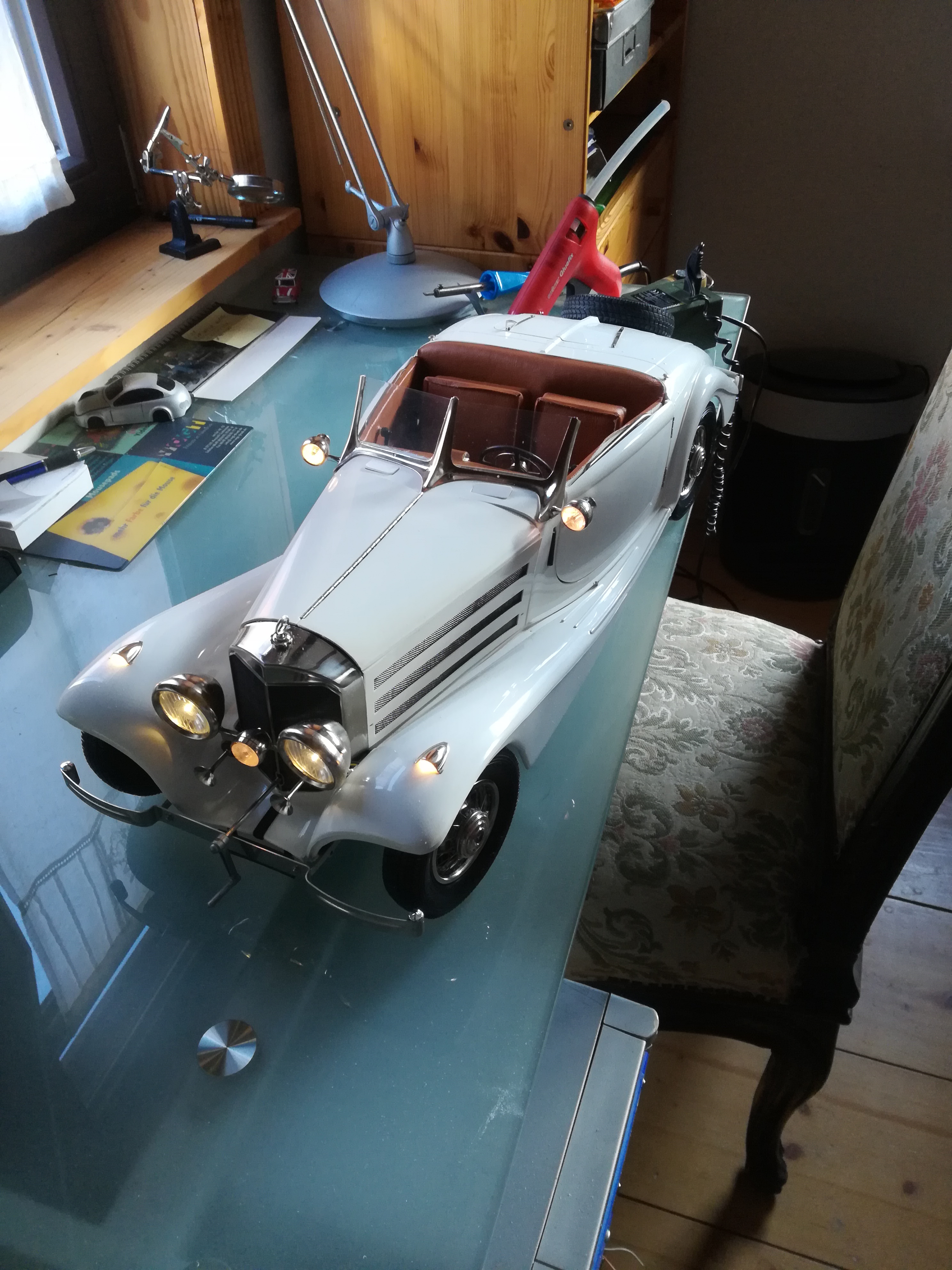

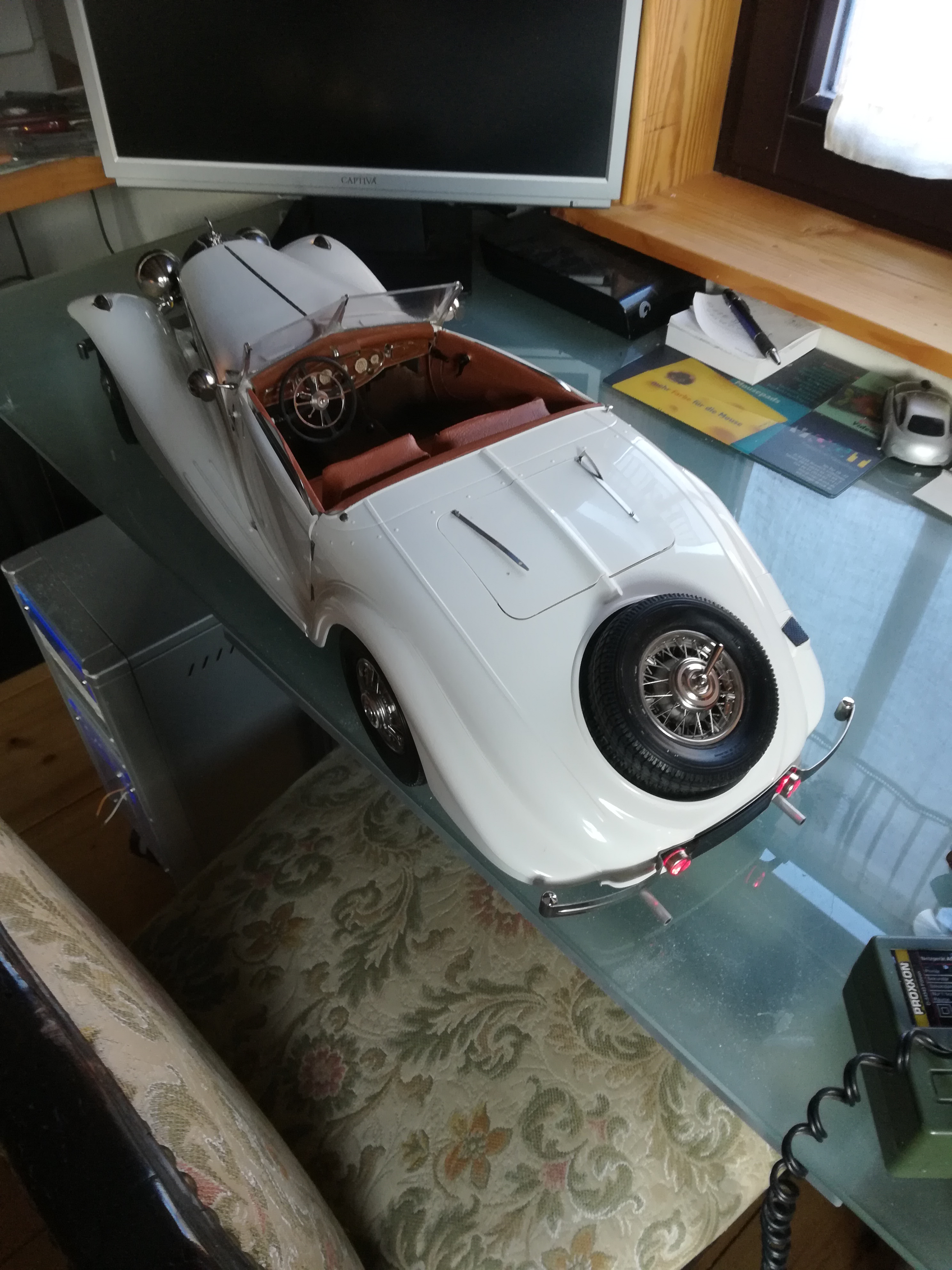

Generell muss ich sagen Pocher braucht Sorgfältigkeit.
Ich habe an meinen Modellen immer etwas im Karosserie Bereich nacharbeiten müssen damit die Spaltmaße in etwa passen. Du hast aber den Vorteil das du durch vorsichtiges erwärmen das ein oder andere nachrichten kannst. Sei bitte vorsichtig wenn du die Metall Felgen zerlegen solltest je nach Alter des Bausatzes kann dir das Plastik brechen.
Verkleben von diversen Teilen würde ich vermeiden bei der Lenkung oder anderen beweglichen Teilen bei denen sich die Mutter immer wieder löst würde ich nur ein Hauch kleber auf die Mutter geben.
Das erstmal allgemein. :pc:
Was brauchst du denn alles :lol:

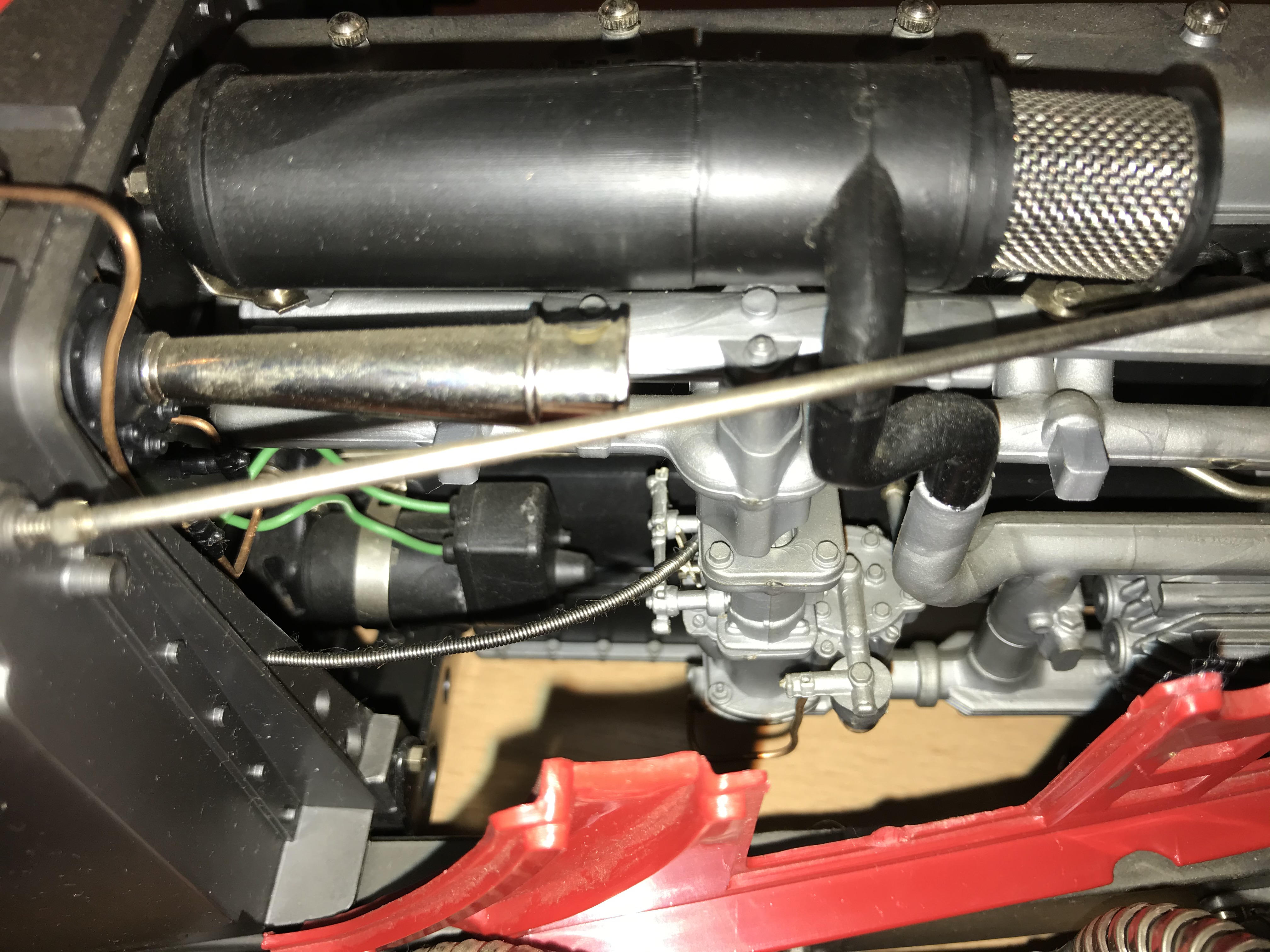

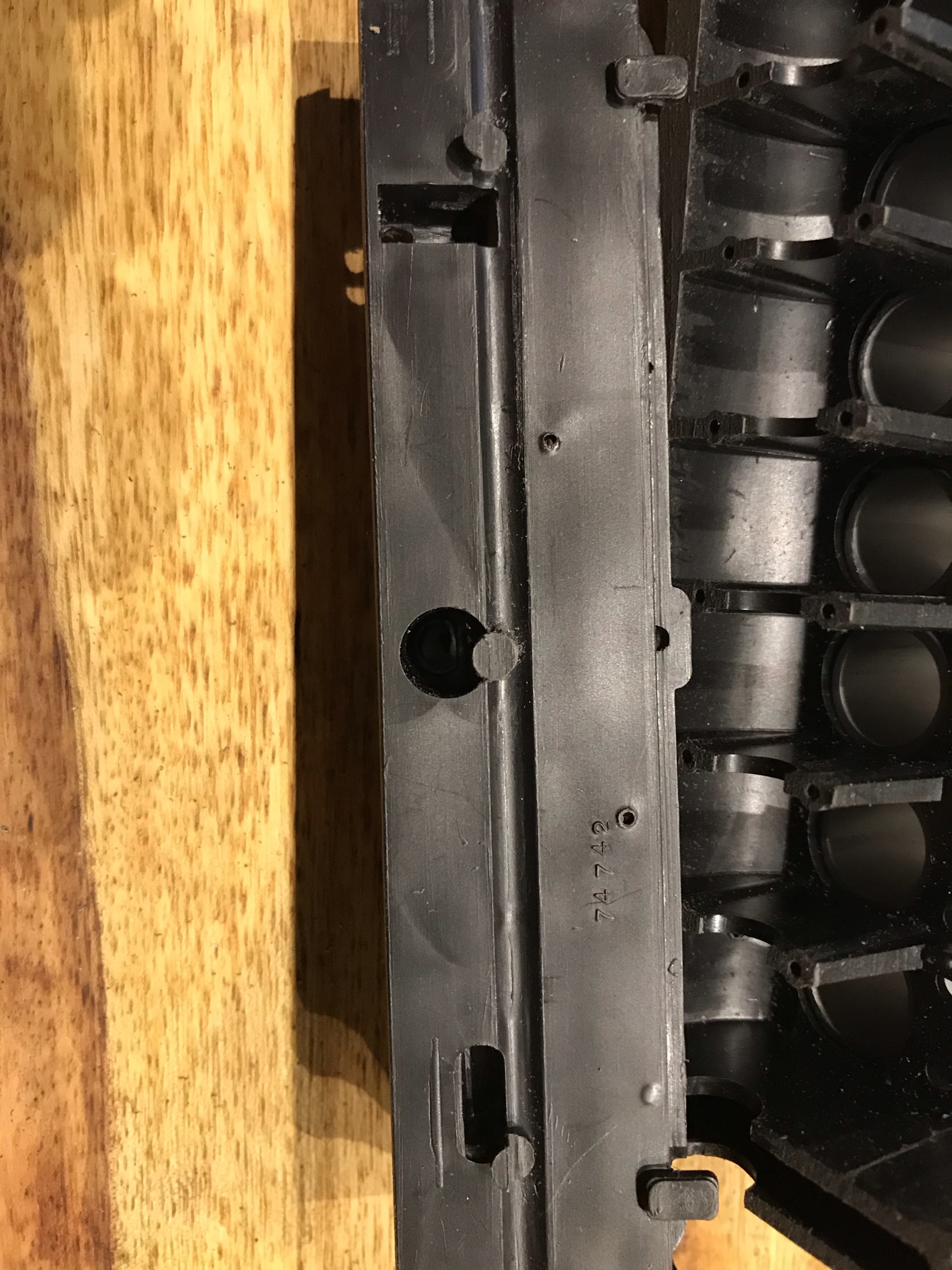

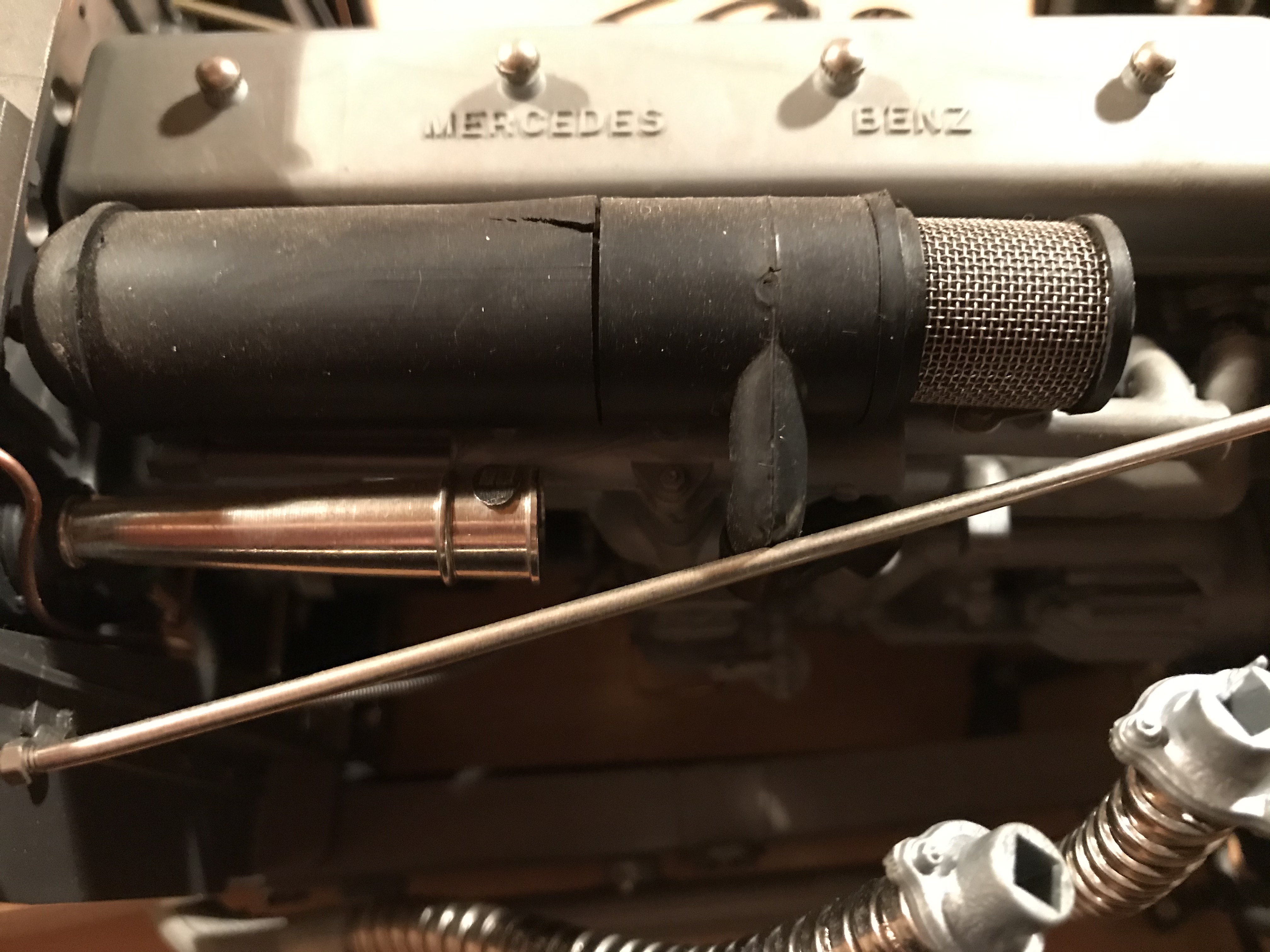

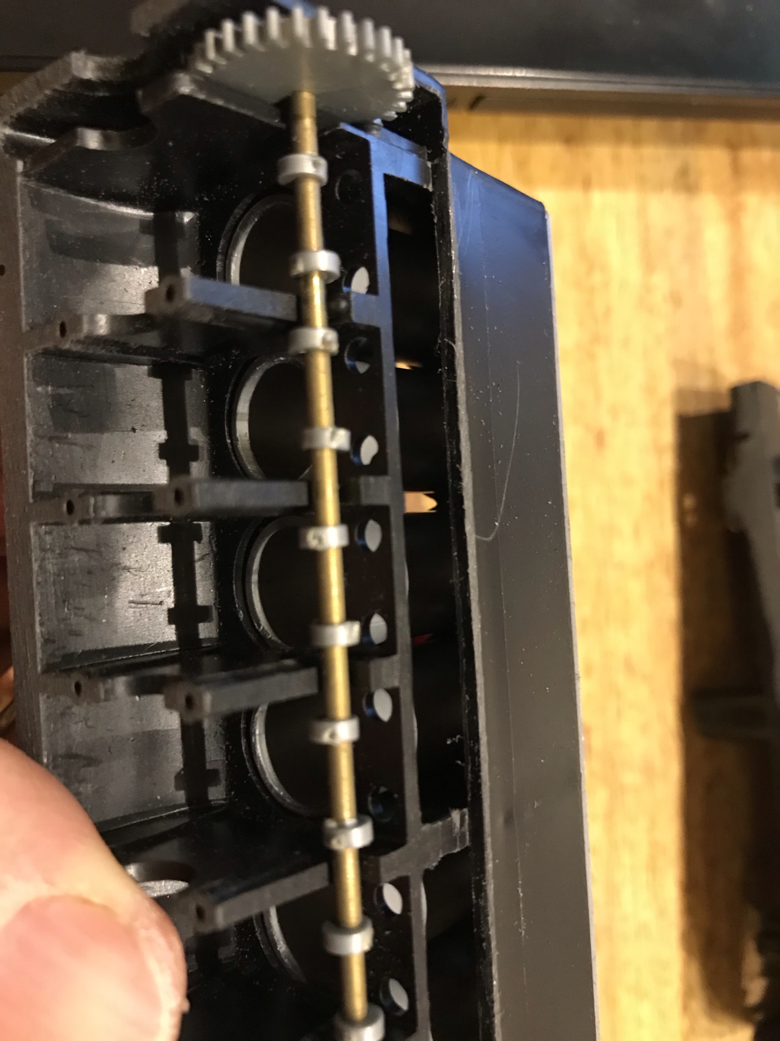

Das mit dem Verkleben ist so eine Sache und Du triffst den Nagel voll auf den Kopf. Die Kappe auf dem Lenkgetriebe war geklebt und es war offensichtlich etwas Kleber ins Getriebe gelaufen, wodurch die Lenkung dann fest war.
Leider ist die Karosserie an einer Stelle gebrochen. Hier bräuchte ich einen guten Tipp für einen Kleber.
Der Motor war leider auch fest, ich hab den komplett zerlegt und baue den gerade wieder auf. Habe zuerst alle Teile nachgearbeitet, bevor ich mit Lackieren angefangen hatte. Ich finde, dass das Ergebnis für mich als Anfänger recht gut geworden ist.
Ich schreib grad zusammen was alles fehlt, ich schick Dir dann eine Liste. :pc:
Hier ein paar Bilder in der Anlage von der Ankunft, zerlegen und Motor zusammenbauen:
Aktuell bin ich grad am Getriebe und Zylinderkopf(wird ein wenig modifiziert).
Sigi

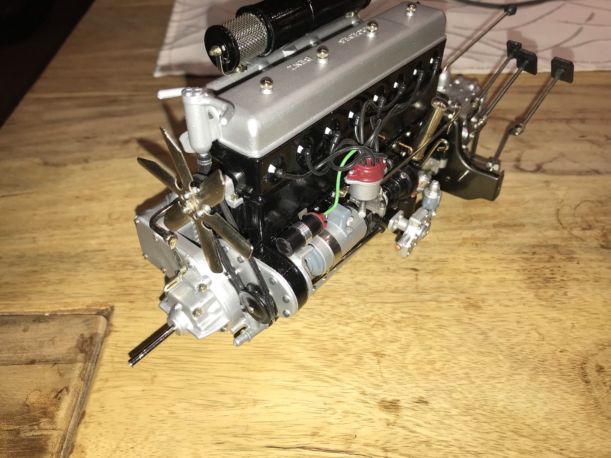

Sonntag, 17. Januar 2021, 19:37

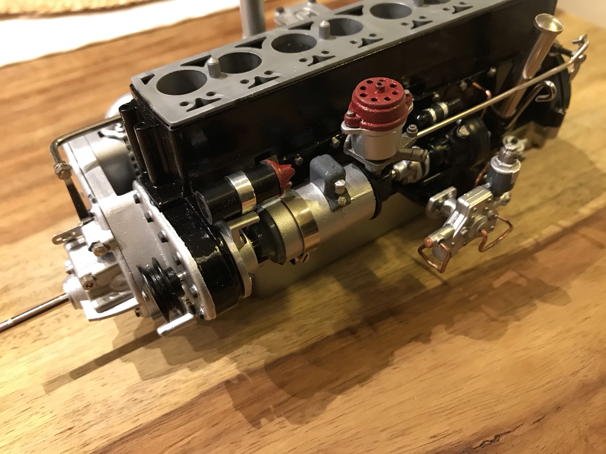

hab heute den Motor fertigbekommen. Wie gefällt er euch? :smilie:
VG
Sigi

Sonntag, 17. Januar 2021, 20:53
:thumbsup:
Dein Motor sieht richtig super aus.
Die an der Stelle gebrochene Karosserie kenne ich.
Ich habe meine mit 2 Metallstiften verbunden und mit Sekundenkleber geklebt.
Mußte zwar die Klebestelle nacharbeiten aber fällt nur bei genauen hinschauen auf.
