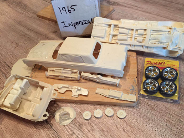

heute möchte ich Euch mein neues Project präsentieren, ursprünglich ein Resinbausatz eines 1965er Chrysler Imperial Coupe. Die Idee war es diesen Haufen Teile…

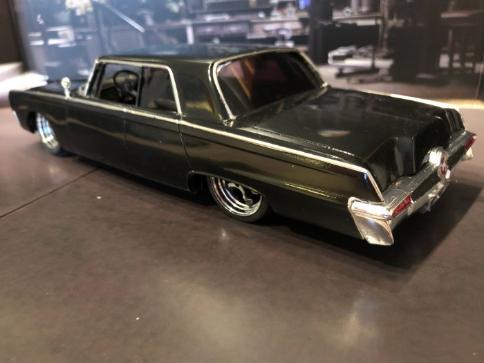

The Black Beauty aus dem Film The Green Hornet von 2011. Anlass war der Cannonball Run 2020, ein Gemeinschaftsprojekt welches das modelcarsmag Forum jedes Jahr veranstaltet. Thema dieses Jahr war Movie Cars. Und hier ist mein Beitrag dazu:

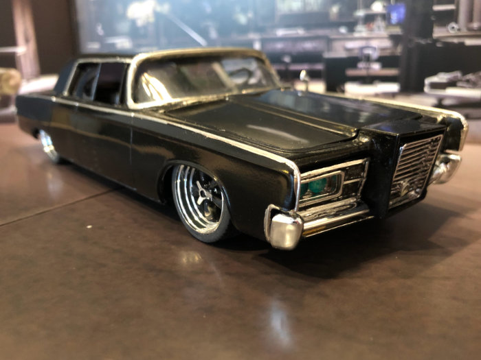

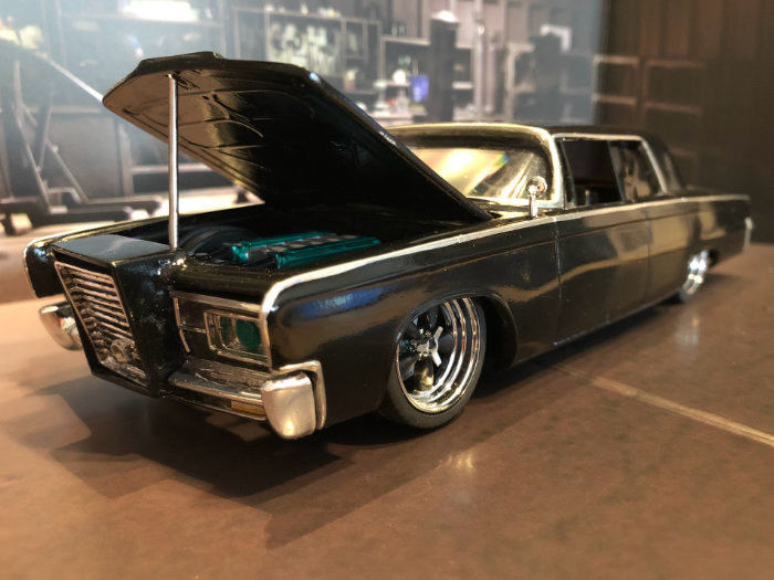

Um den Look des Originals möglichst genau nachzubilden musste ich eine komplett neue Front bauen. Der Custom-Kühlergrill, sein Rahmen und die Verlängerung entlang der Haube hab ich ausschließlich aus Evergreen Profilen gestaltet. Ein entsprechendes Teil wurde vom Original-Grill/Stossstange herausgeschnitten. Bevor dies dann alles zum Verchromen geschickt wurde hab ich noch neue Scheinwerferblenden gebastelt und neue Linsen aus der Restekiste eingefasst.

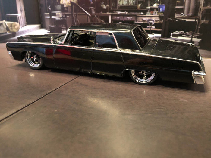

Das Coupe wurde zum 4-Türer indem ich neue Türitzen gefräst, eine B-Säule eingefügt und eine größere Heckscheibe ausgeschnitten habe. Außerdem hab ich das Vinyldach glatt und die Türgriffe abgeschliffen.

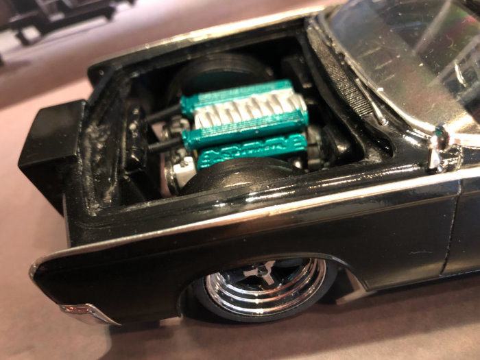

Da der Resinbausatz keinen Motor hatte, hab ich mir die Freiheit genommen, in den selbst gebauten Motorraum einen Resin Abguss des Dodge Sidewinder V-10 Triebwerks einzubauen

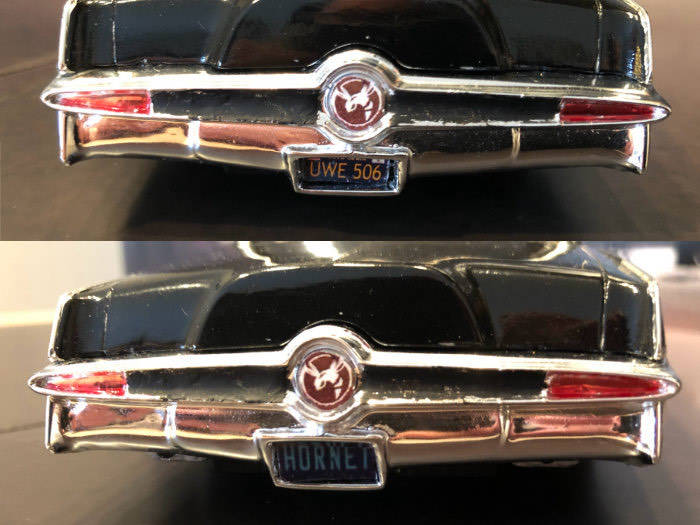

An der hinteren Stossstange habe ich das seitlich angebrachte Nummernschild entfernt und einen mittig platzierten Kennzeichenrahmen angebracht. Das Kennzeichen lässt sich wie beim Original rotieren.

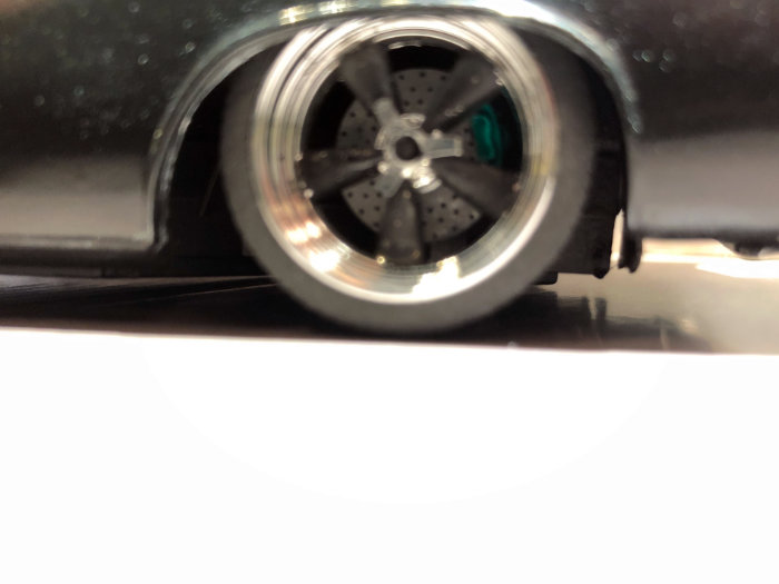

Der richtige Satz Räder durfte natürlich nicht fehlen. Pegasus 23“ Felgen samt Scheibenbremsen und Knock-Offs.
