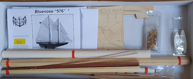

Hi,
ich möchte eine Bluenose von Billingboats bauen. Ich werde bestimmt von Zeit zu Zeit Rat brauchen, deswegen lasse ich euch von Anfang an teilhaben.
Ich komme mehr vom RC Segelfliegen, aber ich brauche noch ein schönes Modell für die Wohnung.
Das sollte dieser schlanke Schoner werden. Diese Woche ist der Baukasten angekommen.
Ich kenne auch den anderen Thread zu der "Blue Nose" hier im Forum.
Ich hoffe, dass meine auch so schön wird. Ich werde nur langsam vorankommen, wg. Family und Geld verdienen muss man auch noch etc. also habt etwas Geduld.

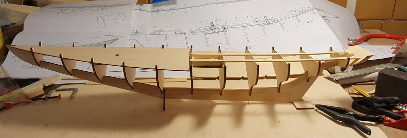

So, noch ist die Motivation hoch. Ich habe den Kiel, die Spanten und die Längsleisten zusammengeklebt.
Nächster Arbeitsschritt ist, das Deck mit Mahagoni zu beleimen. Mit welchem Kleber mache ich das am besten?
Ich nehme an, man zeichnet einige Hilfslinien zum Ausrichten und geht dann von der Mitte aus in beide Richtungen zum Rand. Aber bestreicht man die Leiste mit Ponal oder das Deck? Verdünntes Ponal?
Bei den Seglern bestreicht man manchmal dünne Sperrholzbeplankung mit Ponal, lässt es trocknen, und bügelt dass Sperrholz dann an die Spannten. Wäre dass eine Idee?
Ich habe Sorge, dass sich das Deck verzieht, oder Leim auf die Mahagoni-Leisten kommt und Flecke macht, oder Leisten sich teilweise wieder ablösen.... herrje.

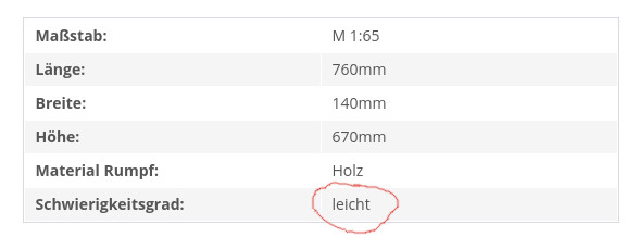

Man sollte immer 2 Bausätze kaufen, einen ums zu verhunzen und einen wo man dann weiss wie es geht. Tipps wären willkommen.
PS, der Bausatz wurde als "einfach" angepriesen :rolleyes:

Ja, die Schwierigkeitsgrade...die orientieren sich wohl in der Regel vor allem an der Teileanzahl. Und ein Dreidecker hat halt mal deutlich mehr Teile als ein Schoner.

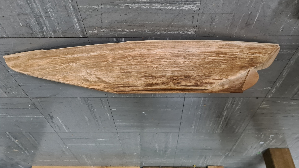

Beplankt wurde auch schon. Das mache ich jetzt wieder mit Sekundenkleber immer abwechselnd links und rechts eine Planke. Bisher ging es ganz gut:
jetzt wird es fummelig. Irgendwie soll auf halber Strecke der Kiel aus der Beplankung herausschauen. Da muss man dann vorn irgendeinen Übergang einarbeiten:
Hinten ist die Situation auch nicht besser, weil sich die Radien dort plötzlich ändern.
Ich hatte zwar vorher die Spanten mit angepassten Schleiflatten mit verschiedenen Radien versucht auf Strak zu bringen:
Trotzdem müssen die Leisten im Heck beim übergang vom Rumpf zum Kiel unschön gebogen werden. Meine Kollegen aus dem Automobilbau wären über die enstehenden Unstetigkeiten 2. Ordnung in der resultierenden Oberfläche nicht begeistert (und ich bin es auch nicht). Aber trotzdem ist es toll, den Rumpf so entstehen zu sehen!

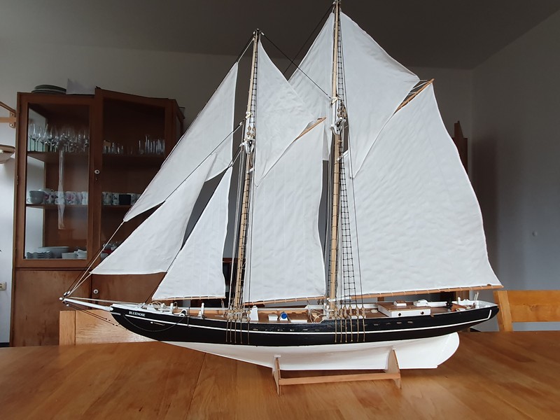

Mit meiner Bluenose bin in der Zwischenzeit fertig geworden, wenigstens was ich so fertig nenne. Erstmal habe ich die Ringe für den Mast aus Messing gelötet. Das gefällt mir besser als die dicken beigelegten Plastikringe.
nachdem dann endlich der Rumpf fertig lackiert war (ich habe nur Schwarz/Weiss genommen, das Rot war mir zu... halt preußisch ;-) ) durfte ich endlich alle vorbereiteten Decksaufbauten aufkleben. Die kleine Lüftung habe ich mit einem Messingstift eingeklebt, das wäre dann doch zuwenig Grundfläche gewesen.
Dann kam die eledelige Fädelei. Nach ein paar Versuchen, die Leitern "richtig" zu knoten, bin ich zu Seku übergegangen.
ich habe mir diesen netten Sekundenkleberspender gebastelt. Dort konnte ich 5 Tropfen Seku reingeben. Mit dem niedlichen kleinen Stahllöffel konnte ich dann gezielt wirklich wenig Seku applizieren. Der Seku bleibt in der Schale über eine Stunde flüssig. Damit konnte man prima arbeiten.
Es hat mir ja in der Seele wehgetan, diese Plastikteile zu verbauen, aber ich wollte auch fertigwerden. Ich weiss, das ist Größenordnungen unter dem Niveau, auf dem hier sonst teilweise gebastelt bzw. besser gefertigt wird. Aber zu mehr reicht dann doch meine Geduld nicht.
Die Segel habe ich mit diesem witzigen Schuh umgenäht. Das klappt... naja, nicht prima, aber wenigstens besser als ohne Hilfsmittel. Mit etwas Übung krlegt man damit wirklich 3-4 mm breite doppelt gefaltete Umnäher hin.
Die Segel habe ich dann ungefähr nach Anleitung angeknüft.
Leider habe ich dann die fertig getakelten Segel mit Klarlack behandelt. Das gibt zwar (hoffentlich) mehr Staubresistenz, hat aber die Segel schön gekräuselt. Naja, evlt. gehe ich nochmal mit dem Bügeleisen drüber ;-)
Gesamtfotos reiche ich noch nach.

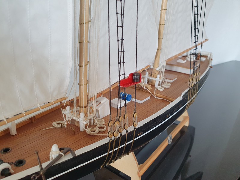

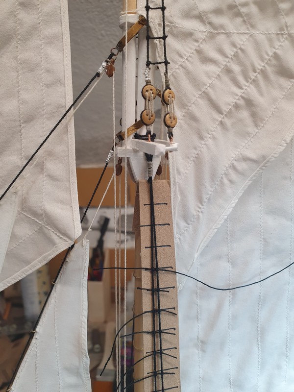

so, nachdem die Katze die Bluenose geentert hatte, war ich ein wenig demotiviert. Sogar der Bugspriet war gebrochen. Ich habe aber jetzt endlich die Takelage wieder erneuert.
Diesmal habe ich auch neue Jungfern aus Holz verwendet. Die Beschlagteile sind bei dem Baukasten leider oft aus Kunststoff. Ich hätte das von Anfang an konsequent erssetzen sollen. Ansonsten hat mir der Baukasten gut gefallen, hat alles gepasst und gutes Holz.
So sah das vorher aus:
jetzt mit schwarzen Fäden für das stehende Gut:
Das knüpfen geht doch schneller als gedacht.
Ich habe jetzt hölzerne Jungfern verwendet. Dazu habe ich mir diesen Helper gebaut. Ich bin so vorgegangen, dass ich die Jungfern erst mit den Wanten komplett vorbereitet habe und dann die Wante nur noch oben am Mast gespannt habe. Den Abstand der Jungfern habe ich vorher mit einem kleinen U-Bogen aus Draht jeweils gleich gemacht. Wie macht ihr das?
Details. Bei der Gelegenheit hat das Fässchen noch einen Einfüllstutzen bekommen, ich habe die Bullaugen aus Messing nachgedreht, einen Anker aus Messing gefertigt sowie das Steuerrad ausgetauscht. Das Steuerrad war vorher so glänzend-golden beschichtet, das sah sehr billig aus. Ich habe jetzt eines aus Grauguss, etwas nachbearbeitet und schwarz lackiert.
