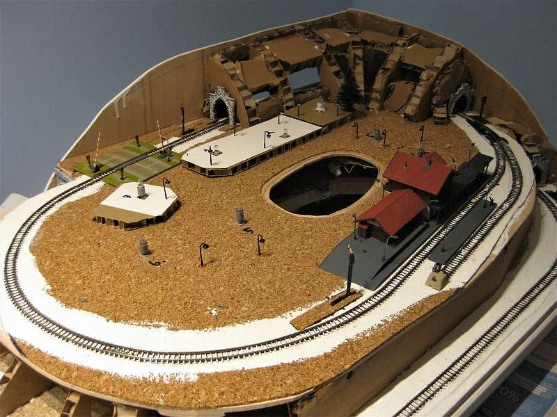

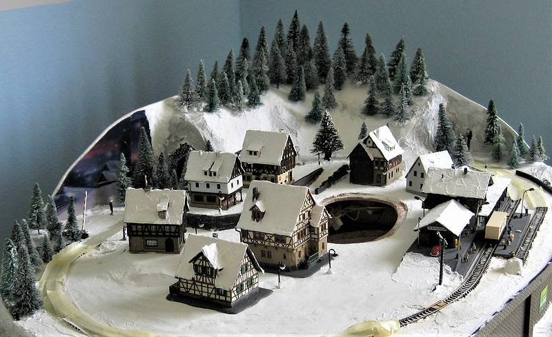

hier möchte ich euch gerne meine Weihnachtsanlage in Spur Z Maßstab
1:220 vorstellen.Es ist eine reine Schauanlage und keine Spielanlage und hat
die Maße 75cm breit, 50cm tief und 35cm hoch.
i
i
Die Anlage hat 2 Ebenen die nicht mit einander verbunden sind.
i
i
Bald geht es weiter hier.
Hans-Jörg

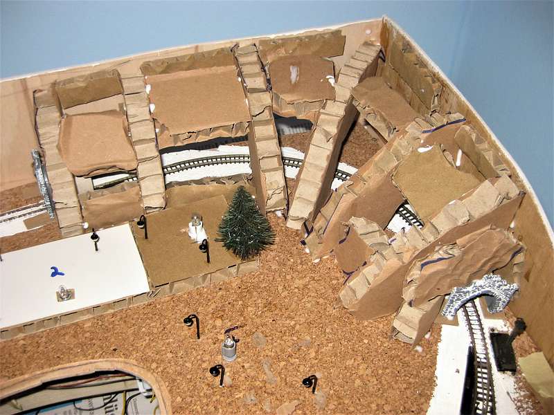

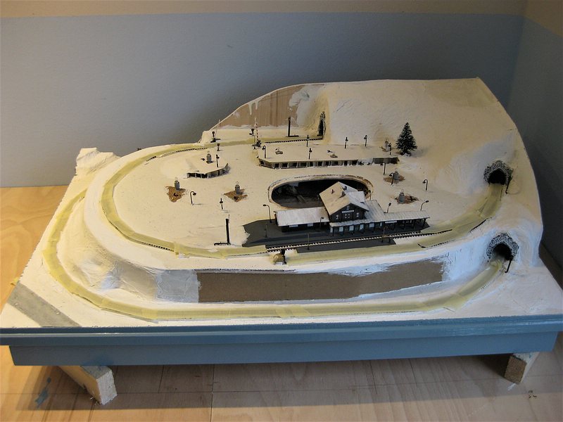

hier noch ein paar weitere Bilder.
i
2 Lokomotiven fahren entgegengesetzt, eine oben und eine unten. Jedes Gleisoval
hat einen eigenen Stromkreis und die Schranken schließen automatisch wenn sich
ein Zug nähert.so ist der Plan.

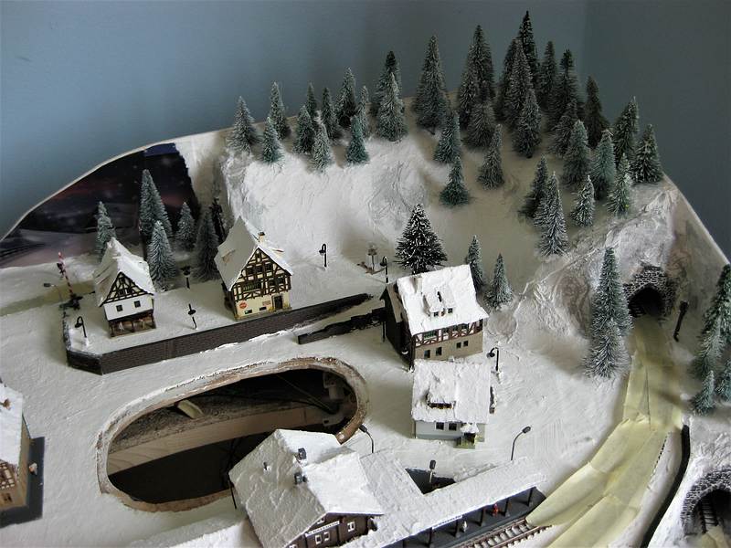

Die Anlage wird
eine reine Fantasieanlage mit Epochenmix und Ungereimtheiten in der
Landschaftsbebauung. Aber dafür gibt es viele Lichter, einen Weihnachtsmarkt, Dampfloksound
und was zum Schauen und schmunzeln.
Mir geht es
nur darum Kinder und natürlich auch Erwachsende zum Lächeln und staunen zu
bringen.
Bis bald
Hans-Jörg

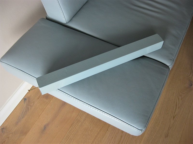

Dami die Anlage wehrend der Weihnachtszeit im Wohnzimmer stehen darf, hatte ich als
Auflage, dass der Tisch zu unserer Einrichtung passen sollte.
Ich hatte zum Glück noch ein Ledermuster von unserer Sitzbank und konnte damit die passende
Farbe anmischen lassen.
ein Tischbein.

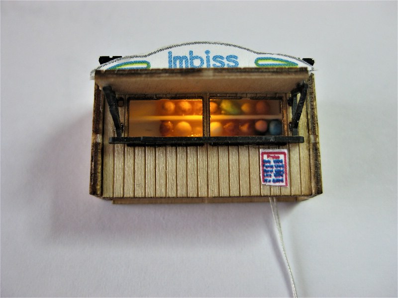

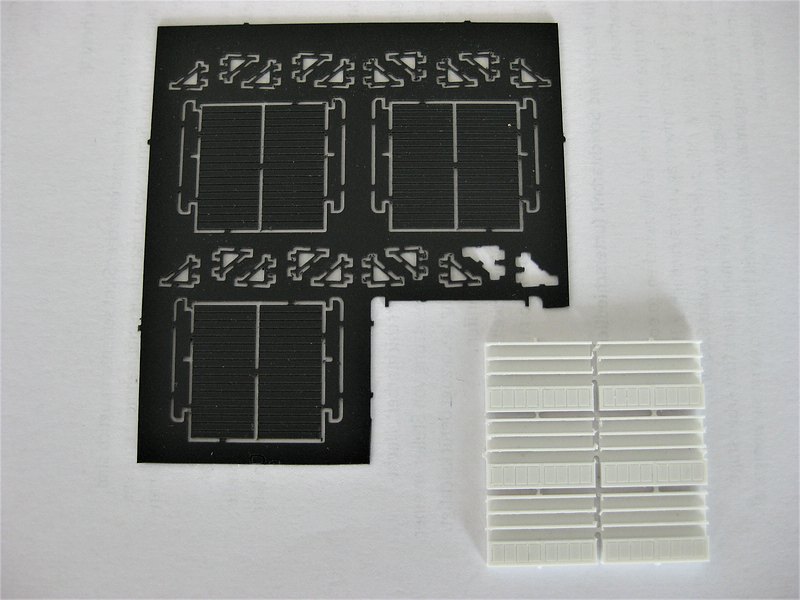

Die Weihnachtsbuden und den Toilettenwagen gibt es als
Lasercut-Bausätze, in denen werde ich noch eine SLED,s Beleuchtung einbauen.
Zum Glück gibt es die Sleds schon mit angelöteten Kabeln zu kaufen.
Hans-Jörg

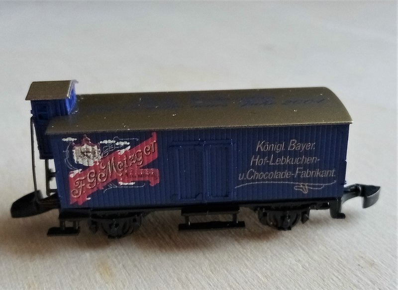

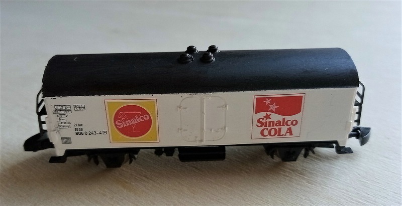

Freitag, 6. November 2020, 11:03
Hallo zusammen :wink:

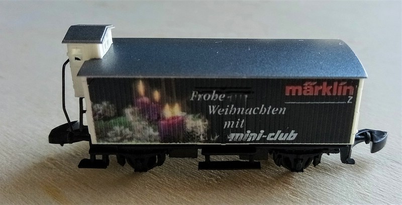

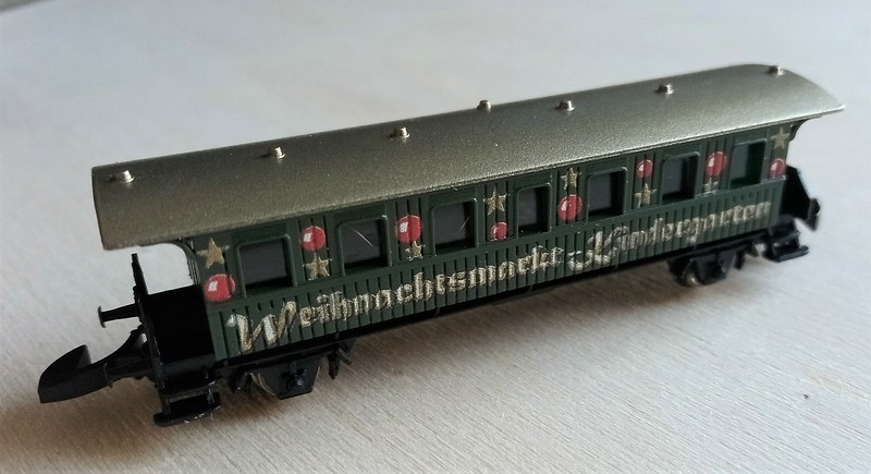

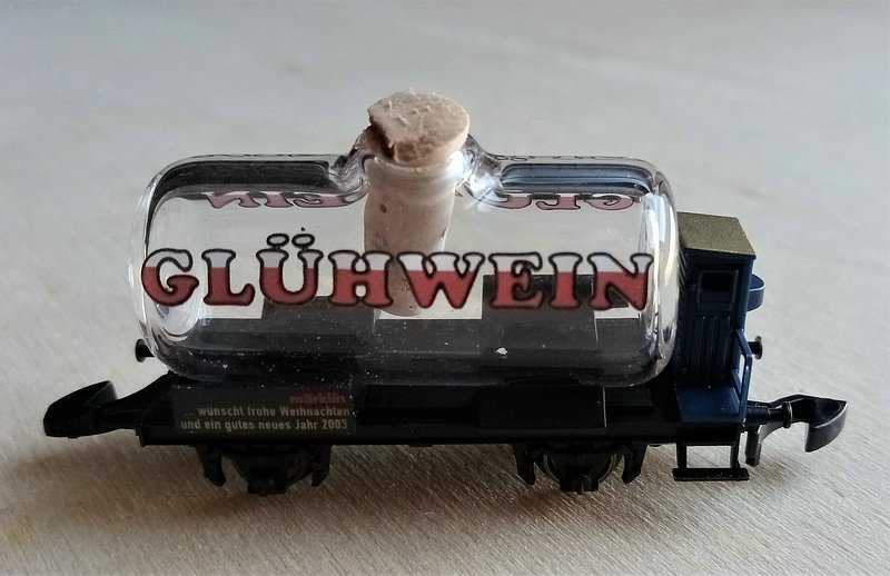

Zwischen durch möchte ich euch einmal meinen Fuhrpark für
die Anlage zeigen.
Alle Beschriftungen auf den Waggons haben einen Bezug zu
Weihnachten.
TEIL 1:
Bis bald
Hans-Jörg

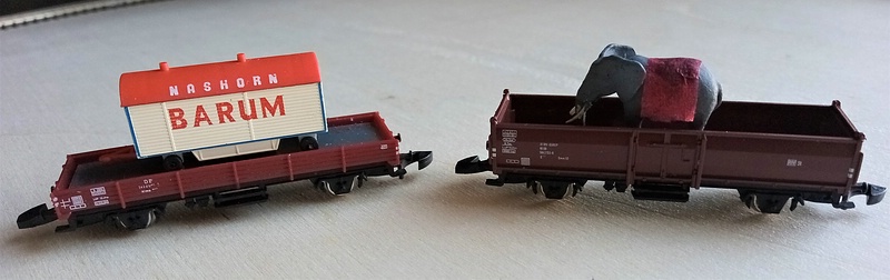

Freitag, 6. November 2020, 14:31
es folgt TEIL 2 von meinem Fuhrpark.
Hans-Jörg

eine Marktbude ist zusammen "gefriemelt"
Hans-Jörg

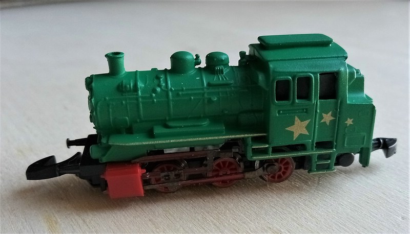

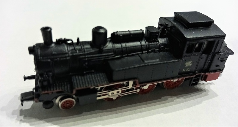

Fuhrpark TEIL 3 die Loks:
Bei den Loks habe ich den Serienmäßigen Beleuchtungssockel
mit Glühbirnchen, durch einen LED-Sockel ausgetauscht.
Dadurch leuchtet die Beleuchtung schon bei geringer
Stromzufuhr und die Lok muss nicht mit hoher Geschwindigkeit im Kreis herum fahren um die Glühbirnchen zum leuchten zu bringen.

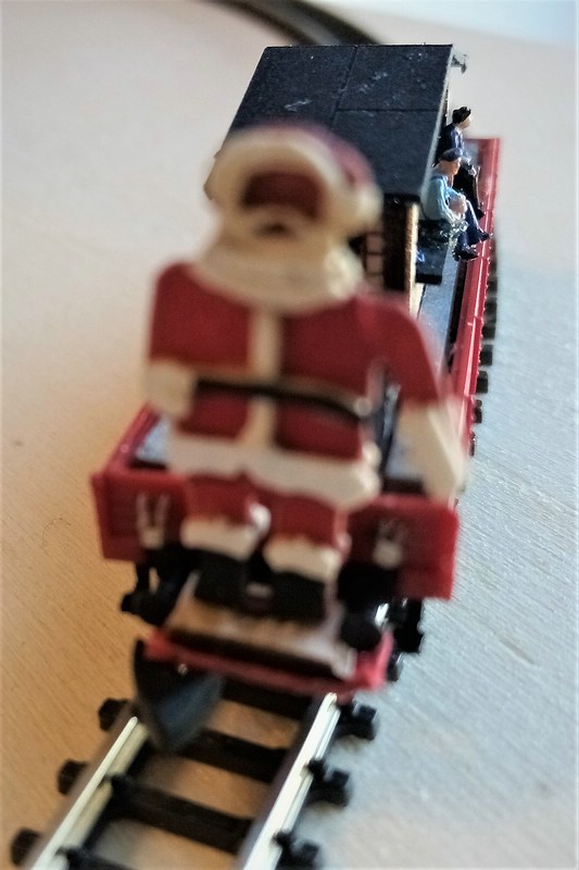

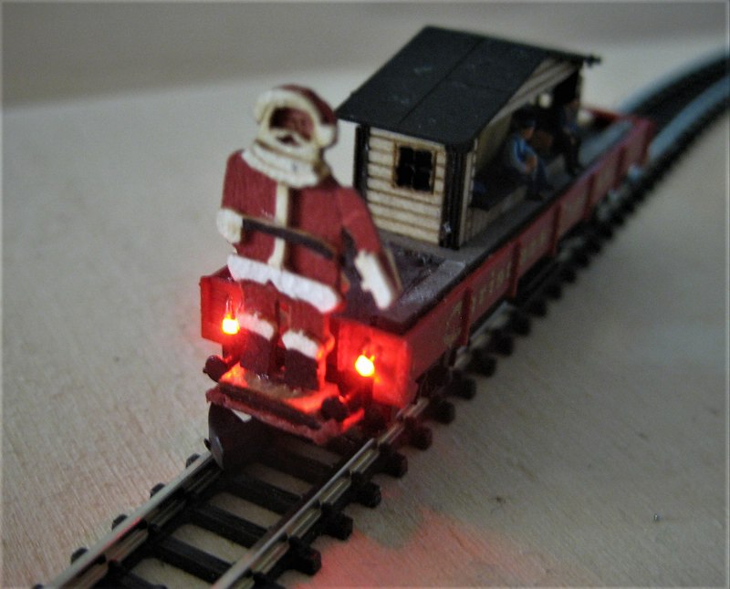

2 Güterwagen haben auch noch eine Schlusslichtbeleuchtung bekommen. Bei diesen Umbausatz
wird auch ein Strompuffer verbaut, dadurch flackert die Beleuchtung nicht und leuchten gleichmäßig hell.

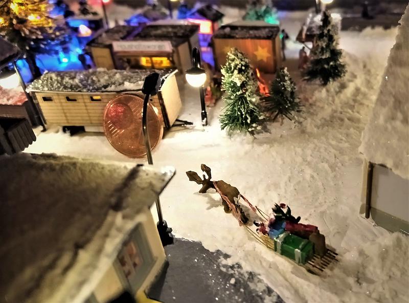

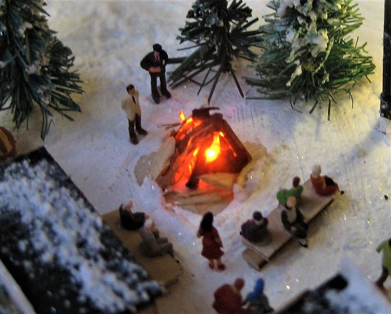

Montag, 9. November 2020, 12:19
hier noch ein paar Bilder vom fertigen Weihnachtsmarkt.
Hans-Jörg

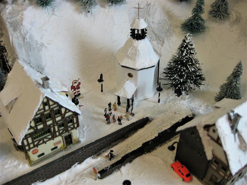

Montag, 9. November 2020, 14:36
es hat geschneit auf meiner Anlage.
Und hier noch die Fachwerkhäuser die ich "gealtert" habe um den Kunststoffglanz verschwinden zulassen.
Schneepaste ist auch noch draufgekommen.

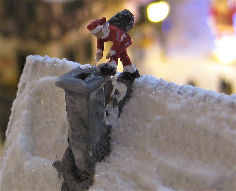

Mittwoch, 11. November 2020, 16:34
Hallo Rüdiger,
SANTA CLAUS ist auch schon da.
Hans-Jörg
